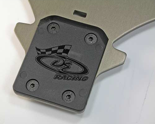

Sinon les sabots de protection de chassis "DE RACING" (DER-107-K) se montent parfaitement.

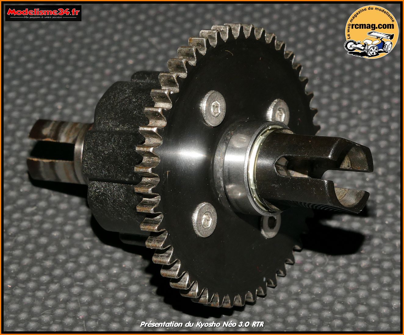

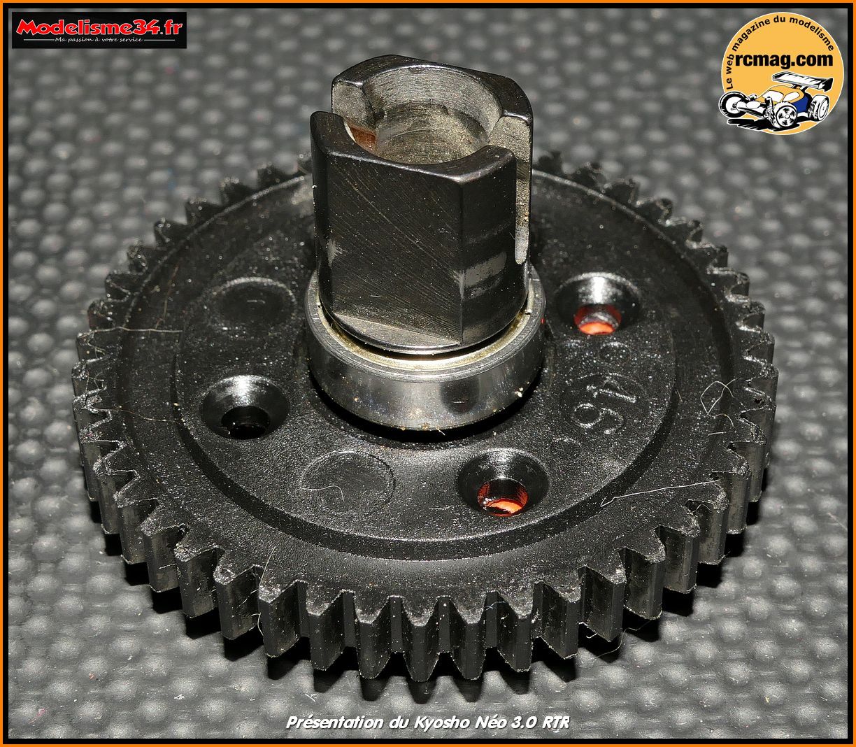

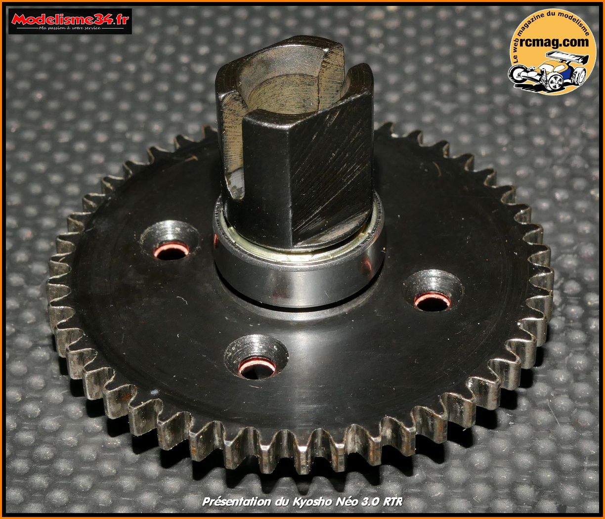

Le différentiel central assemblé en version 4 satellites.

On peut remarquer que les rondelles fournies avec les satellites sont plus larges que celles d'origine.

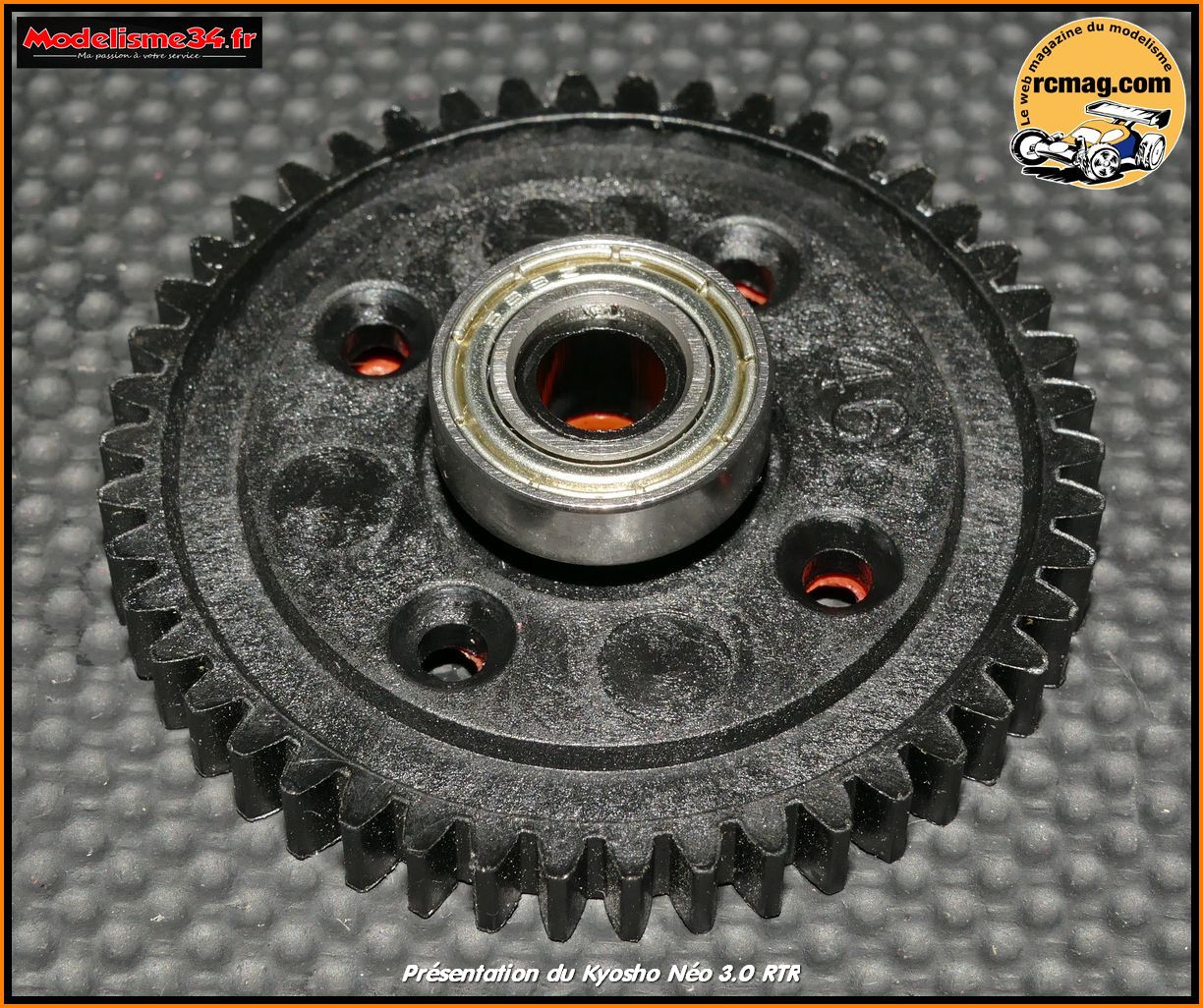

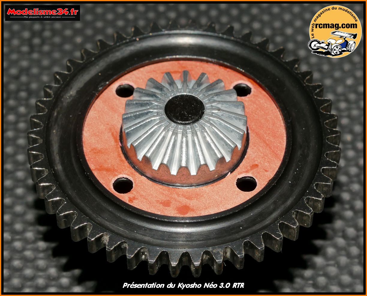

Le différentiel central en pièces détachées version 4 satellites ce qui va améliorer la motricité et la fiabilité.
Et en bonus avec l'option couronne acier.

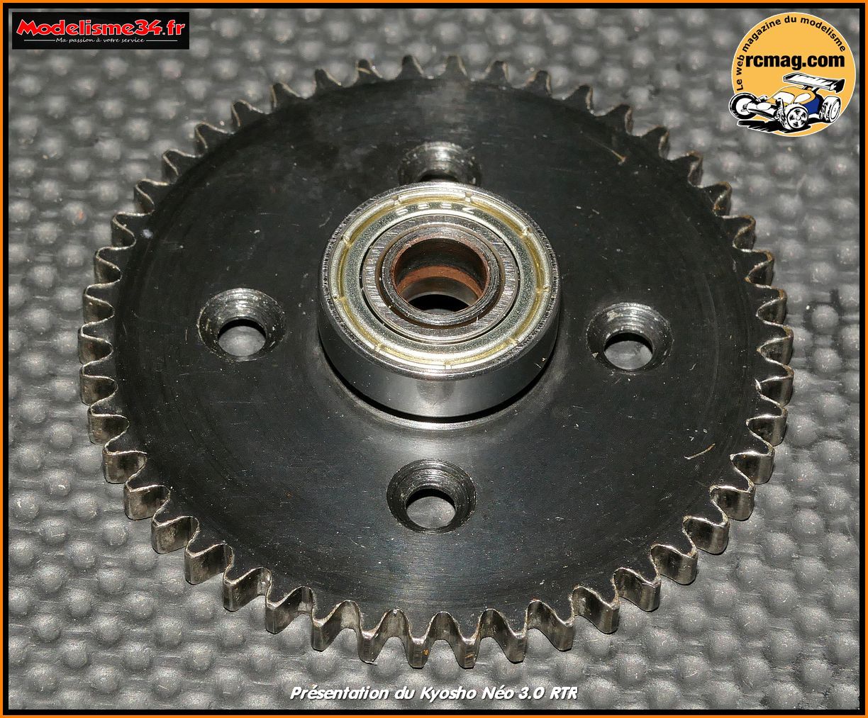

Messages: 124885
MessagePosté le: 14.06.2020, 00:31:06    Sujet du message: Répondre en citant

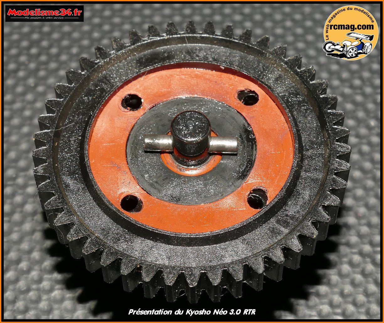

L'option couronne acier IF245.

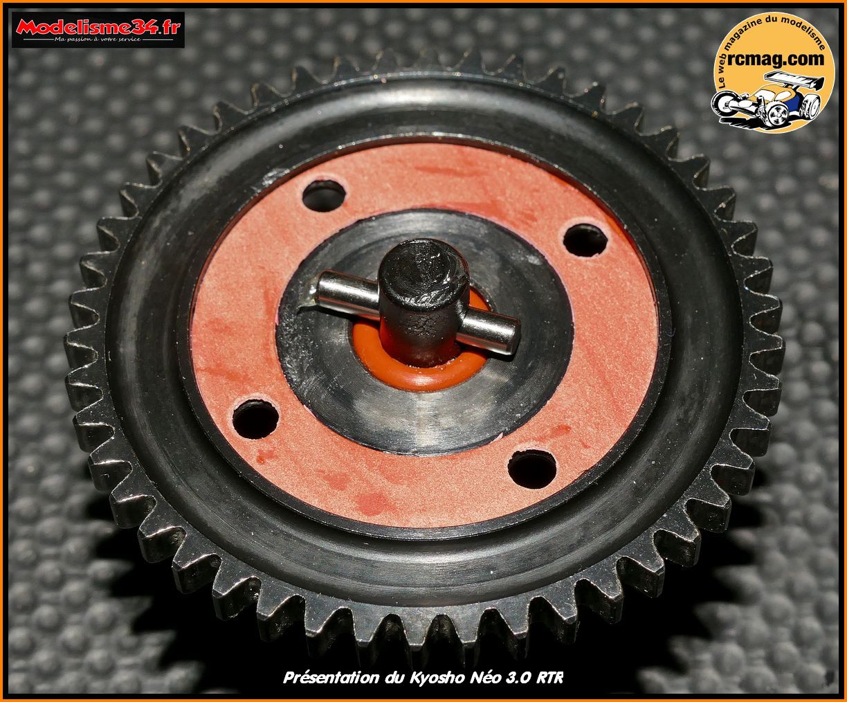

2 générations de noix sur cette photo. La noire est l'actuelle, l'autre date du début des années 2000.
Elles sont 100% compatibles comme le reste des pièces.

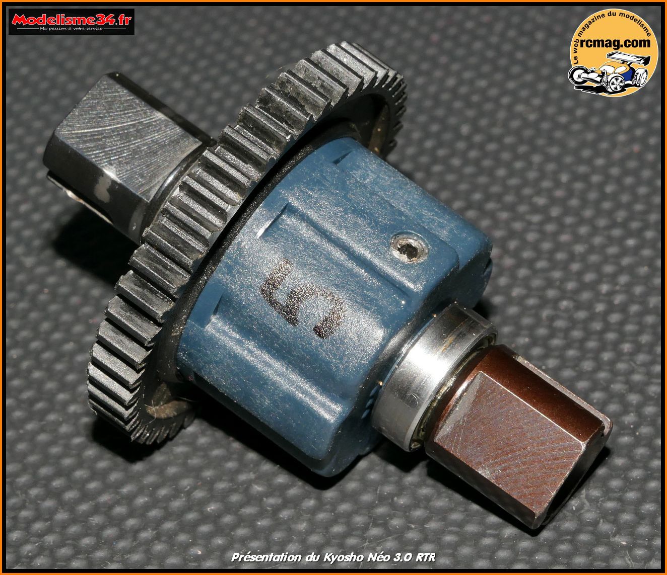

Comme pour les différentiels de pont, ne pas oublier de bien graisser au montage.

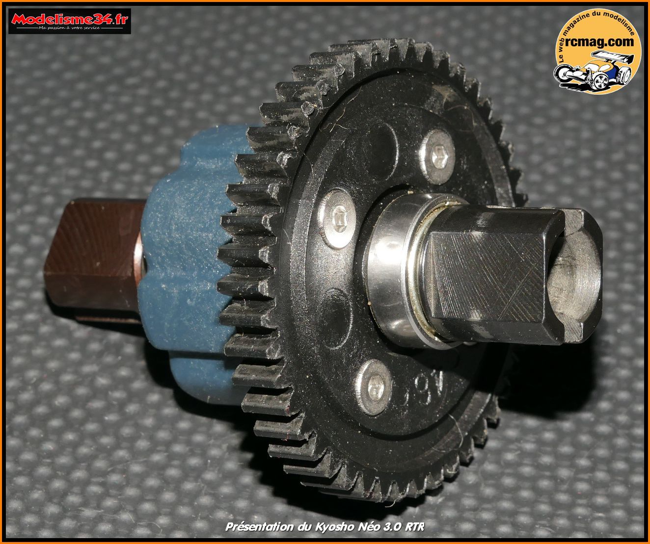

MessagePosté le: 29.06.2020, 15:51:54    Sujet du message: Répondre en citant

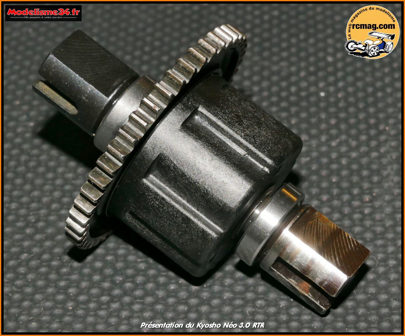

Montage coté couronne acier.

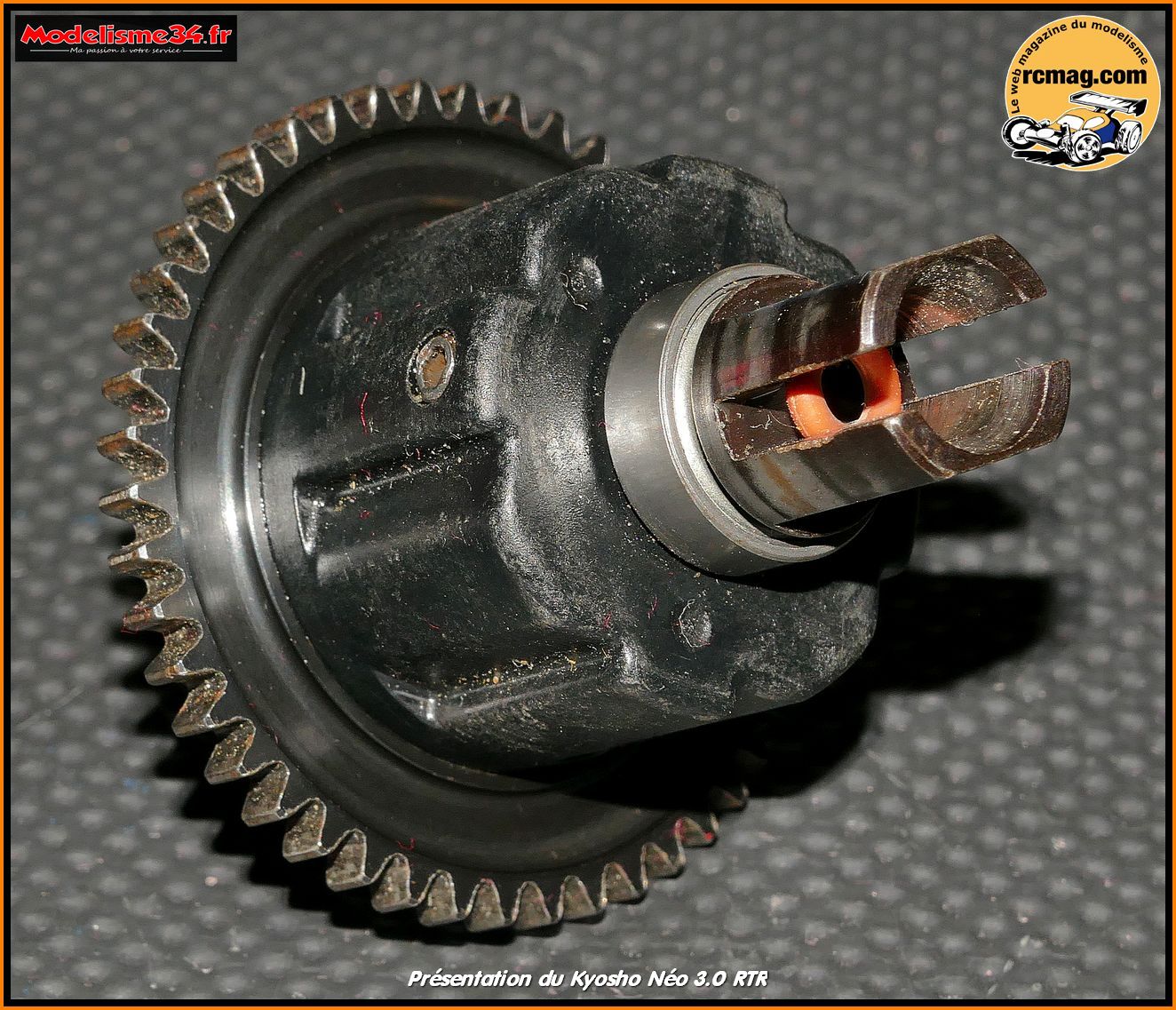

Tu cherchais pas un joint torique Laughing
Faut le mettre dedans ! Pas dans la noix Evil or Very Mad
Messages: 6786
MessagePosté le: 02.07.2020, 02:23:42    Sujet du message: Répondre en citant
Tu as pas bientôt fini de te moquer... Les gens vont croire qu'Eric fait des bêtises alors que ce petit joint est parfaitement à sa place pour rattraper le jeux et éviter que le cardans ne vienne taper au fond de la noix. OK! Wink
Et puis quand il aura perdu les joints comme tout le monde, c'est un petit morceau de durite qui viendra faire le boulot. Mr. Green
Messages: 6015
MessagePosté le: 02.07.2020, 07:55:01    Sujet du message: Répondre en citant
Sorry 🙏🏻
Loin de moi l'idée de me moquer, c'est plus du ressort de la galéjade.
En plus je passe pour une truffe 💩 ne sachant pas qu'il y avait une réelle utilitée ; mais il est pas fourni d'origine dans les kits celui-là 🙋 et les notices n'en parlent pas ?
Comme quoi je suis pas encore assez vieux pour connaitre toutes ces vieilles astuces 👴
Et puis j'aime bien le bruit de clic clic des cardans,
Et d'autres personnes auront surement aussi appris quelque-chose.
Messages: 124885
MessagePosté le: 22.07.2020, 21:07:35    Sujet du message: Répondre en citant
Le différentiel assemblé avec les vis 3x14 CHC inoxydable référence ( m1421 )

Sur les cardans arrières on trouve des rondelles en plastique à placer au fond des noix, malheureusement je ne sais plus comment sont-elles disposées ? Rolling Eyes
Est-ce une à chaque extrémité du cardan ou bien les deux côté roue ou bien côté diff ?
Merci.
Messages: 124885
MessagePosté le: 23.11.2020, 20:13:09    Sujet du message: Répondre en citant
pas trop important l'endroit, généralement c'est coté diff. Si perdu, un joint torique c'est encore mieux

Messages: 124885
MessagePosté le: 23.11.2020, 20:18:06    Sujet du message: Répondre en citant
on le voit sur cette photo Idea
pour pas le perdre .... sur mes voitures il est collé avec une petite goute de cyano

Je vais tenter une de chaque côté, car les deux côtés diff ça fait beaucoup.
J'avais initialement démonté le train arrière pour tenter la pose des triangles alu pour MP7.5. Bah ça ne monte pas malgré le façonnage de filetages pour conserver les axes d'origine.
Messages: 124885
MessagePosté le: 23.11.2020, 21:04:15    Sujet du message: Répondre en citant
y'en a de toute façon que d'un coté par cardan
