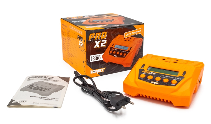

La marque Konect propose une gamme de chargeurs qui offre un très bon rapport qualité prix et pour mai 2022 2 nouvelles versions multi sorties sont disponibles.
Le Pro X2 qui offre 2 sorties ( 100€ )
Le Pro X4 ( 110€ ) qui me semble bien plus intéressant avec ses 4 sorties avec une différence de prix minimum de 10€ comparé à la version Pro X2.

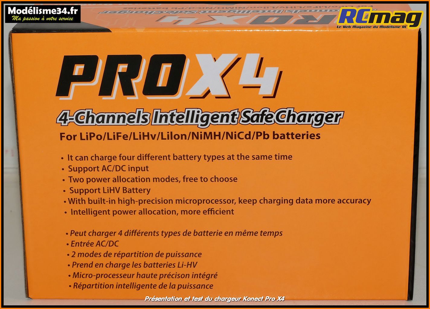

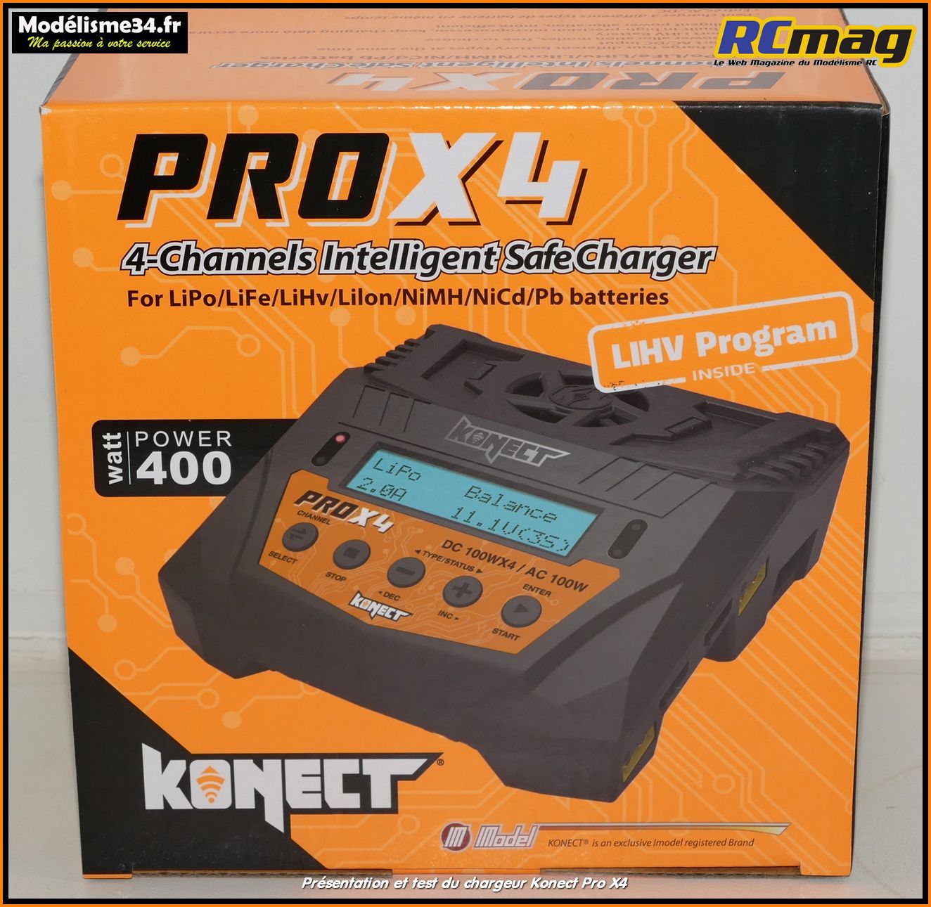

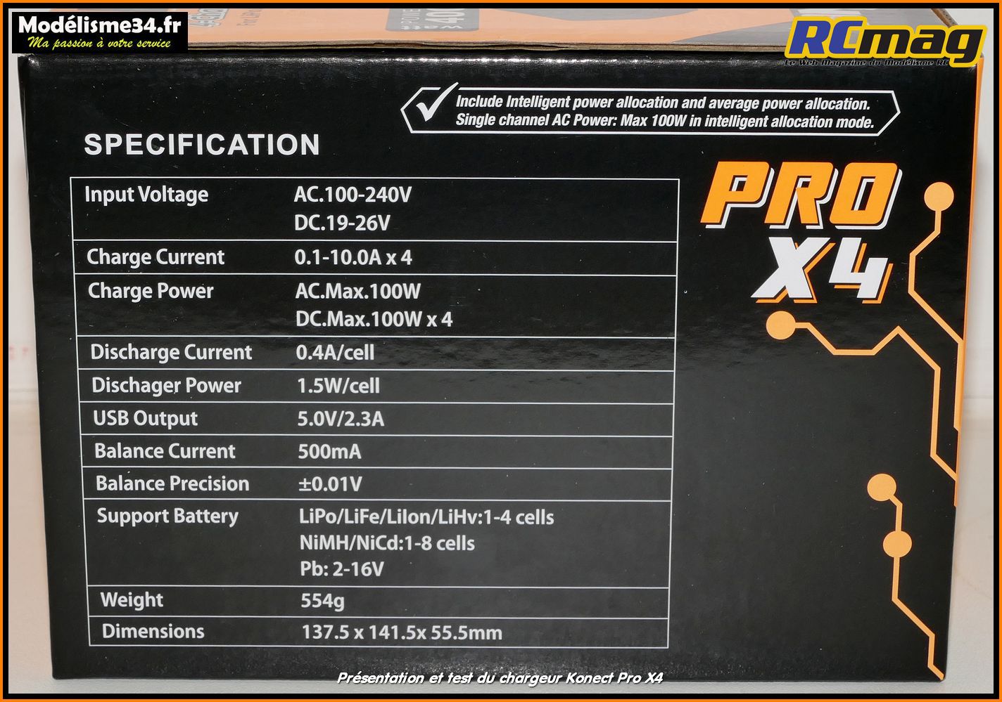

La boite de ce chargeur Konect Pro X4 avec des informations assez complètes en français.
Comme il est récent il charge bien sure les batteries Lipo nouvelle génération LI-HV et on peut voir qu'il y a un mode de répartition "intelligente" de la puissante qui sera surtout utilisé avec une alimentation secteur.
Sur secteur on a logiquement une réduction de la puissance disponible, ce qui est moins le cas avec une alimentation extérieur.

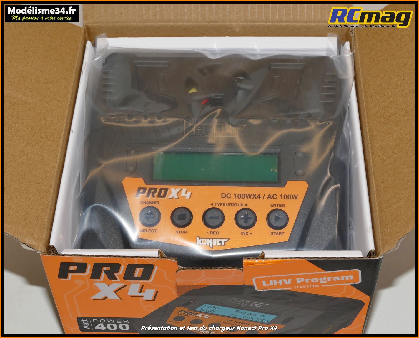

Ce que l'on découvre à l'ouverture de la boite, le chargeur bien calé sur son support cartonné.

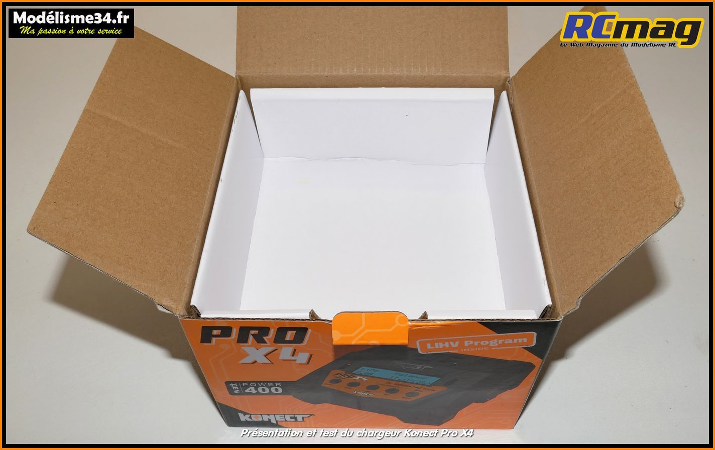

Et juste en dessous on va retrouver quoi ?
Généralement les chargeurs Konect sont bien dotés en câbles mais avec 4 sorties et un prix de vente contenu j'étais curieux de découvrir ce qui était livré d'origine.

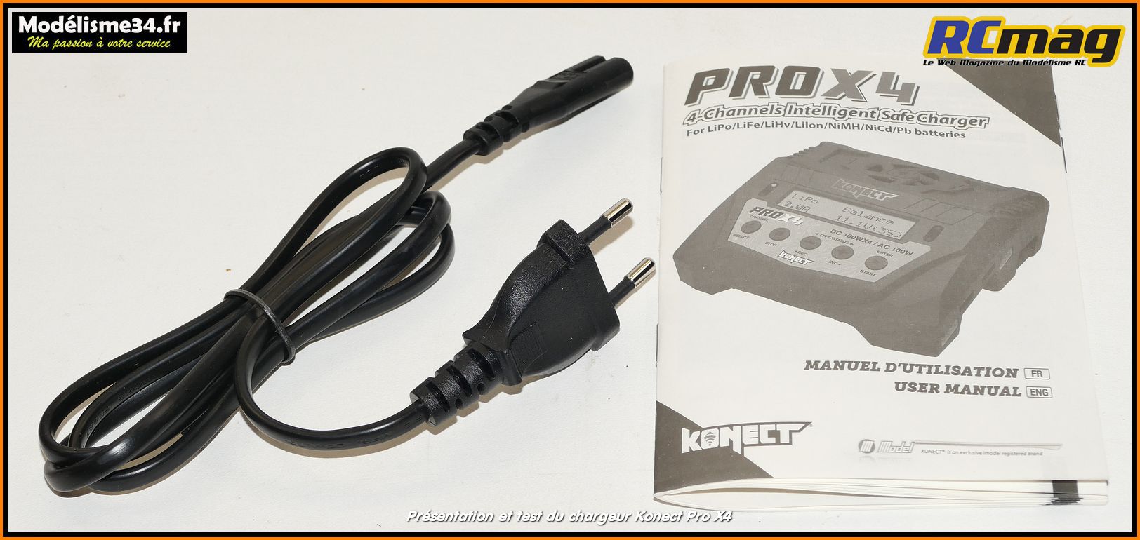

Et finalement sous le support cartonné on retrouve uniquement une notice en français et le câble secteur.
Vu le tarif je m'en doutais un peu. Livrer le chargeur avec des câbles pour les 4 sorties semble compliqué surtout avec le nombre important de prises possibles.
J'aurai juste apprécié de trouver le câble pour l'alimentation extérieur.

Ils oublient de bien communiquer que c'est 100 W MAXIMUM AU TOTAL sur 220V et ce n'est que lorsque tu branches une alimentation extérieure que tu disposes des 4 X 100 W en sortie.

Je reviens sur le sujet Very Happy Very Happy je souhaiterai m acheté une alim stabilisée
On peut monter jusqu a 26V Dc MAX, mais dans la documentation il n est pas indiquée le nombre d ampère qu’on peut appliquer.
Si j applique à l alimentation stabilisée 20V est ce que le calcul ci dessous est le bon
400W = 20V x 20A ?

Marchera pas 12v.
La notice en haut de page dit de 19 a 26v DC

J'ai enfin trouvé comment faire pour ajouter une alim externe (merci mexicain pour l'alim)!
Je me suis pris une alim externe avec tension continue variable max 27V puissance de 480W max. L'alimentation est livré sans cable.
J'ai réglé la tension à 26V (le max pour le PRO X4). Ensuite je me suis personnalisé un câble qui va de l'alim vers le chargeur via un connecteur XT60 et j'ai pris un câble d'alim d'ordinateur que j'ai coupé, dénudé pour le connecter à l'alim (220V).
Le résultat est bluffant! Avec l'alimentation interne au chargeur, c'est vraiment lent si on connecte 4 batteries. J'ai fait un test en paramétrant une charge de 9A sur chaque batterie.
Des le départ avec l'alim externe on frôle les 9A et ca redescend à 8/7A. Impossible avec l'alim interne du chargeur. cf capture.
