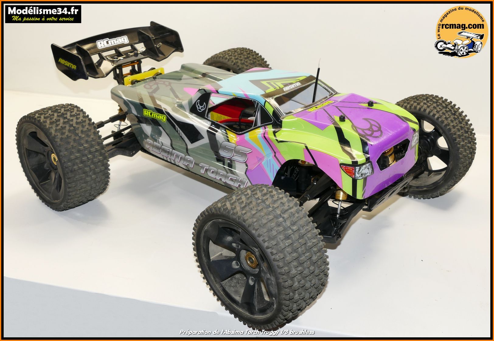

Pour rappel la voiture de boite qui est une version 6s ( un missile ... ) avec une implantation 2x2s ou 2x3s et un moteur 2100kv ce qui est énorme en 6s !

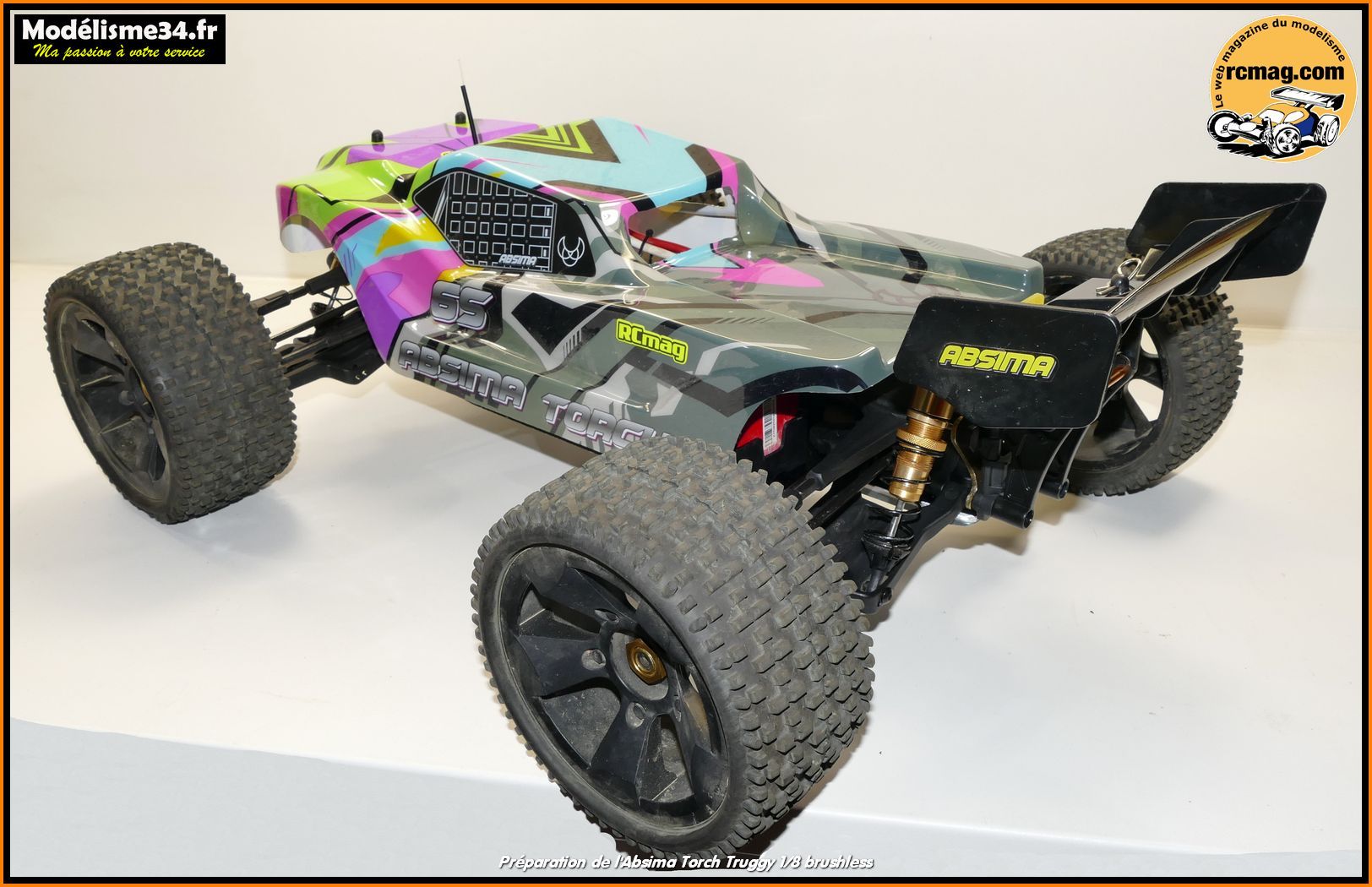

Et la voiture après notre préparation

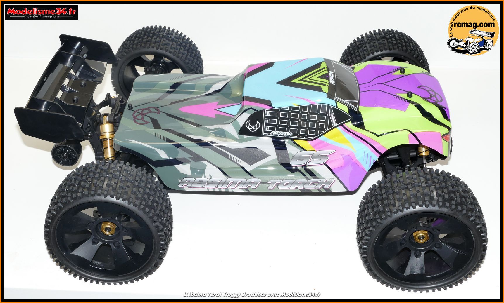

MessagePosté le: 02.10.2021, 22:35:04    Sujet du message: Répondre en citant

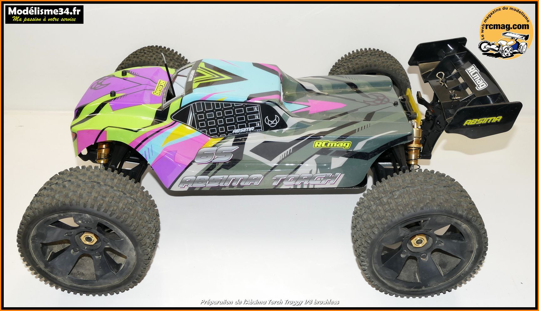

La voiture avec sa carrosserie qui est plutôt solide car après plus 1 an de roulage, elle est toujours en bon état.

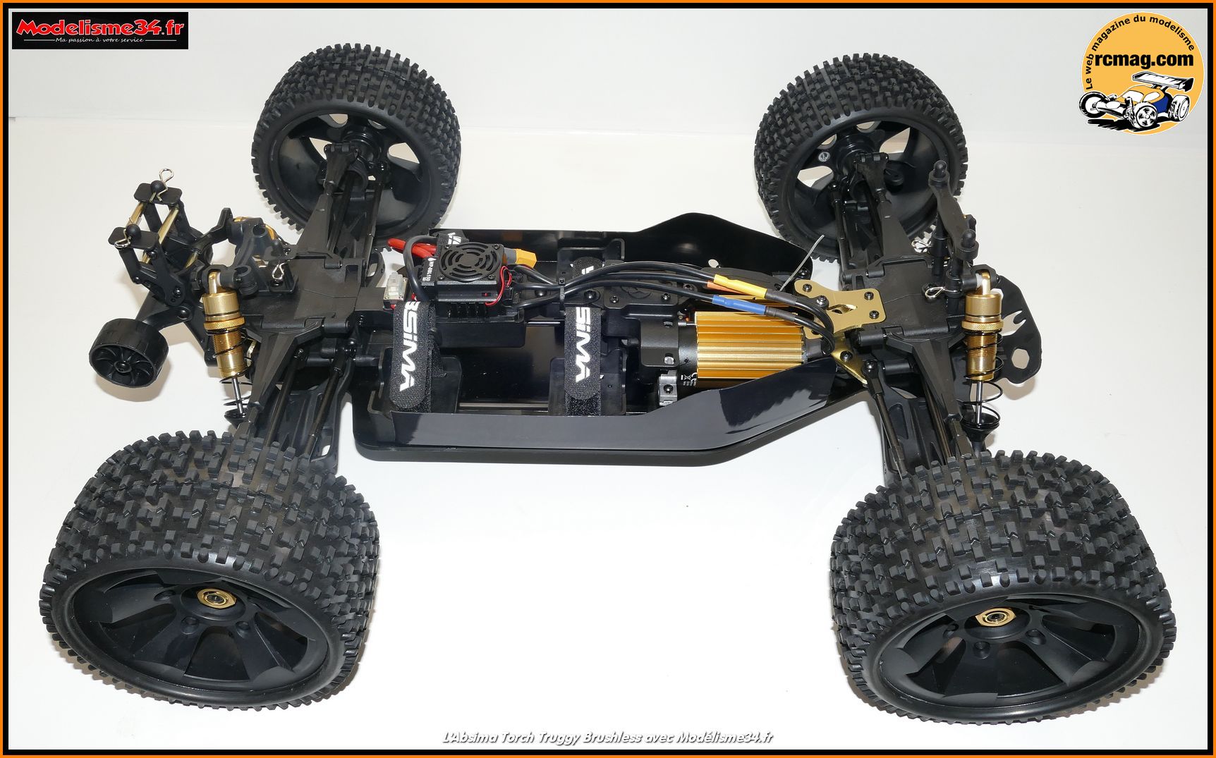

Premier gros changement, la garde au sol a plus que doublée, elle est maintenant même plus importante que sur le Mugen MBX7T.

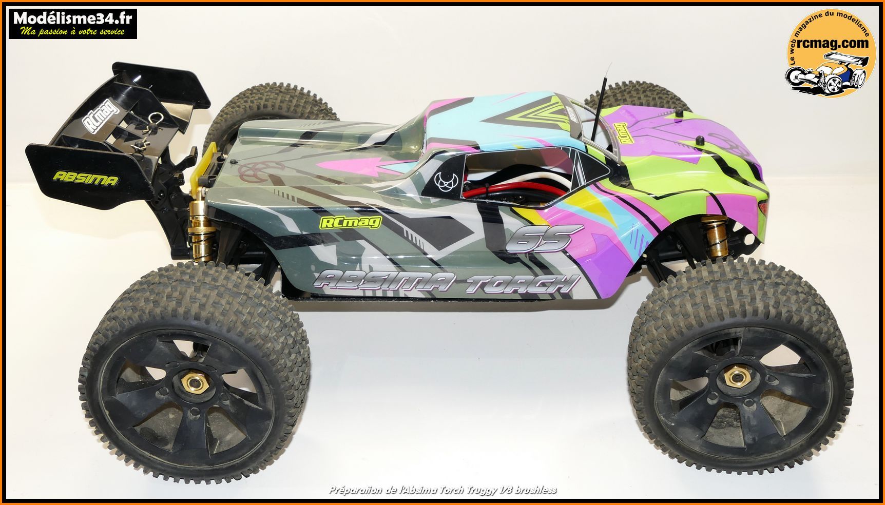

Messages: 132423
MessagePosté le: 03.10.2021, 11:05:11    Sujet du message: Répondre en citant

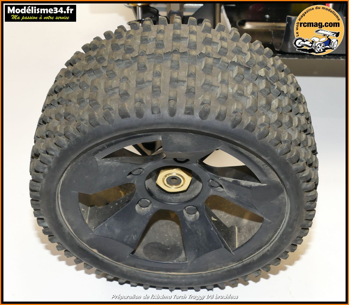

A noter que les roues d'origines ne sont pas au standard "truggy" car le diamètre est plus important, idem pour le déport.
Ils sont assez polyvalent et résistant.

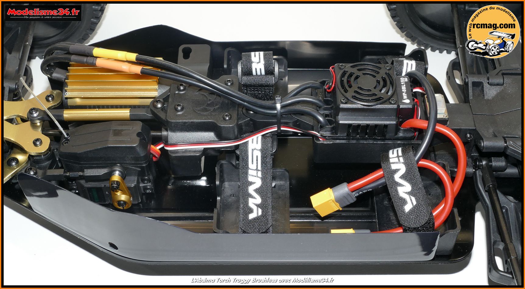

Messages: 132423
MessagePosté le: 03.10.2021, 14:03:38    Sujet du message: Répondre en citant

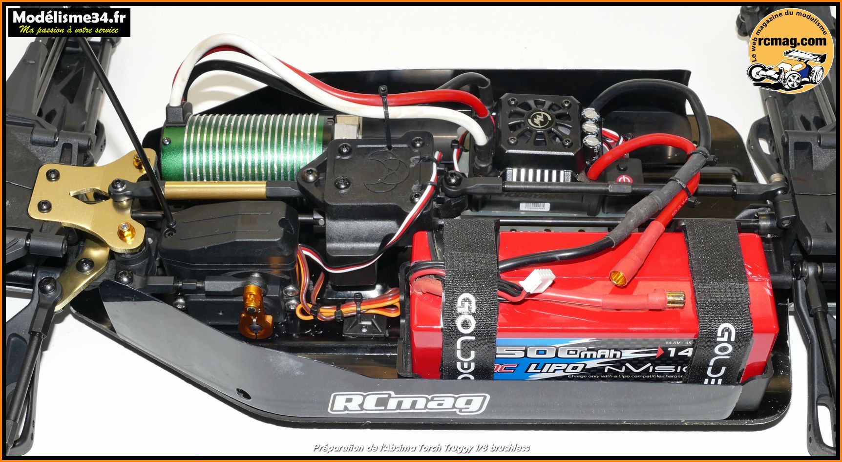

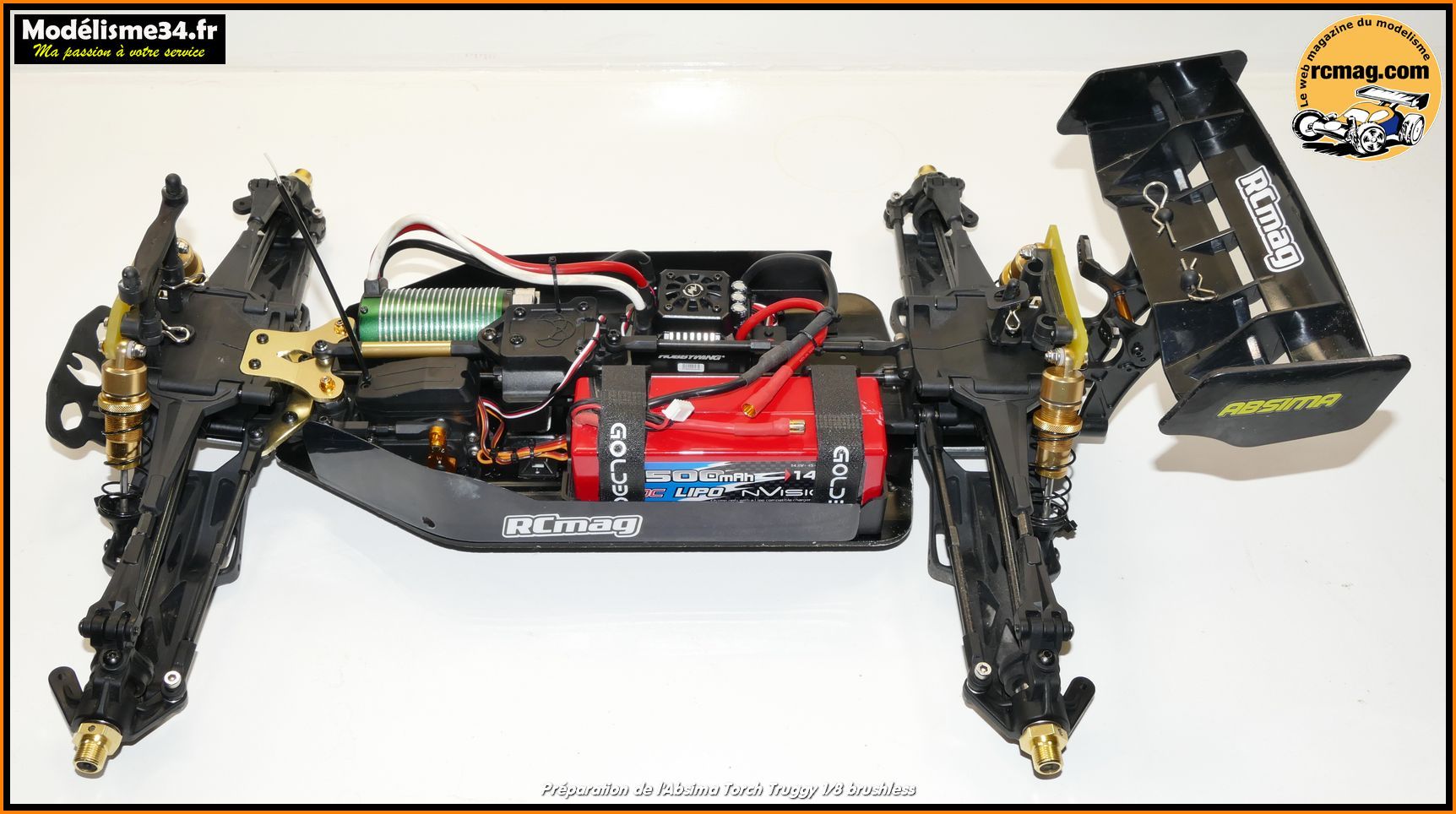

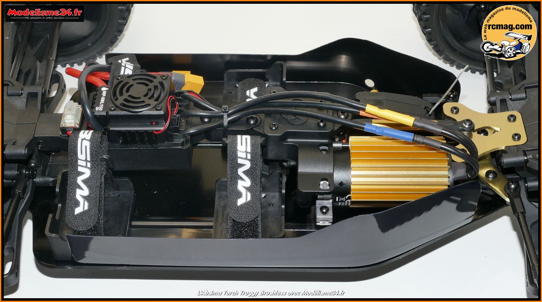

Carrosserie retirée, on voit de suite les différences avec la version de boite.
Sur le coté gauche on retrouve le servo de direction, le récepteur et la batterie 4s qui remplace l'implantation d'origine.
Autre modification, le contrôleur n'est plus situé en hauteur au centre.

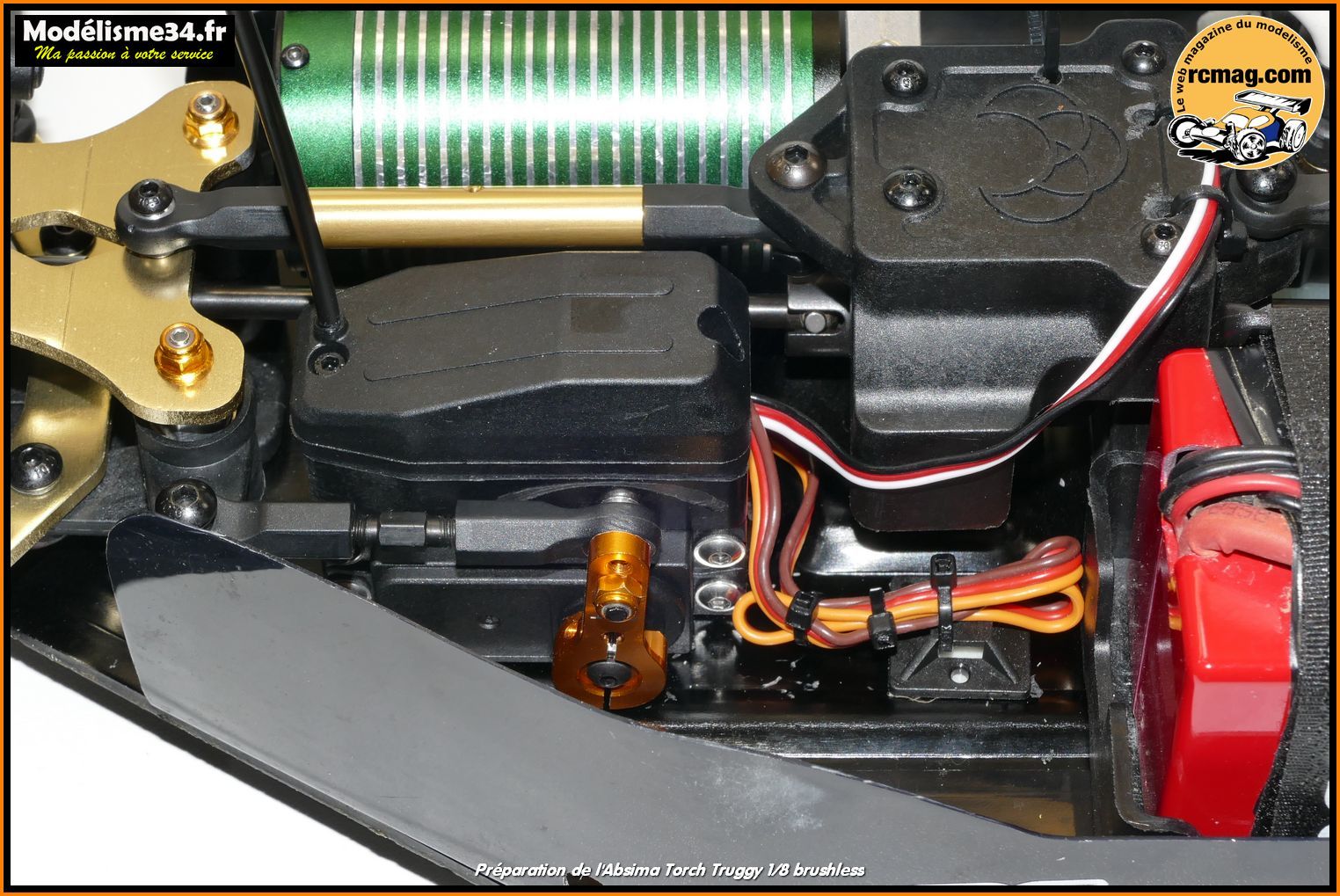

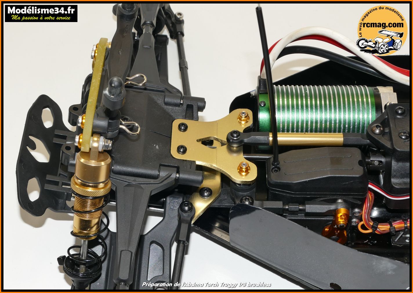

On peut voit le support maison en époxy de 4mm qui permet de régler ce problème de garde au sol sans changer les amortisseurs de boite.
Autre modification, la fixation par nylstop de la platine de sauve servo qui est bien plus fiable et facilite l'entretien.
Messages: 132423
MessagePosté le: 04.10.2021, 15:07:33    Sujet du message: Répondre en citant
J'ai changé le palonnier alu d'origine par un M404 légèrement modifié qui permet de déporter la commande vers l'extérieur pour ne plus frotter contre la boite de récepteur ( voir les traces ... ).

MessagePosté le: 06.10.2021, 11:43:46    Sujet du message: Répondre en citant
tu peux nous donner les dimensions de tes supports amortisseurs Merci Eric
Messages: 132423
MessagePosté le: 06.10.2021, 12:22:55    Sujet du message: Répondre en citant
faut que je fasse le plan Idea
je l'avais fait en meme temps que les vidéos ... et j'ai perdu mes notes Mad
je précise que là je présente la voiture fini mais apres je vais détailler OK!
et que je viens de rebalancer une vidéos sur note chaine youtube OK!

MessagePosté le: 21.10.2021, 19:35:43    Sujet du message: Répondre en citant
Le plan pour le support

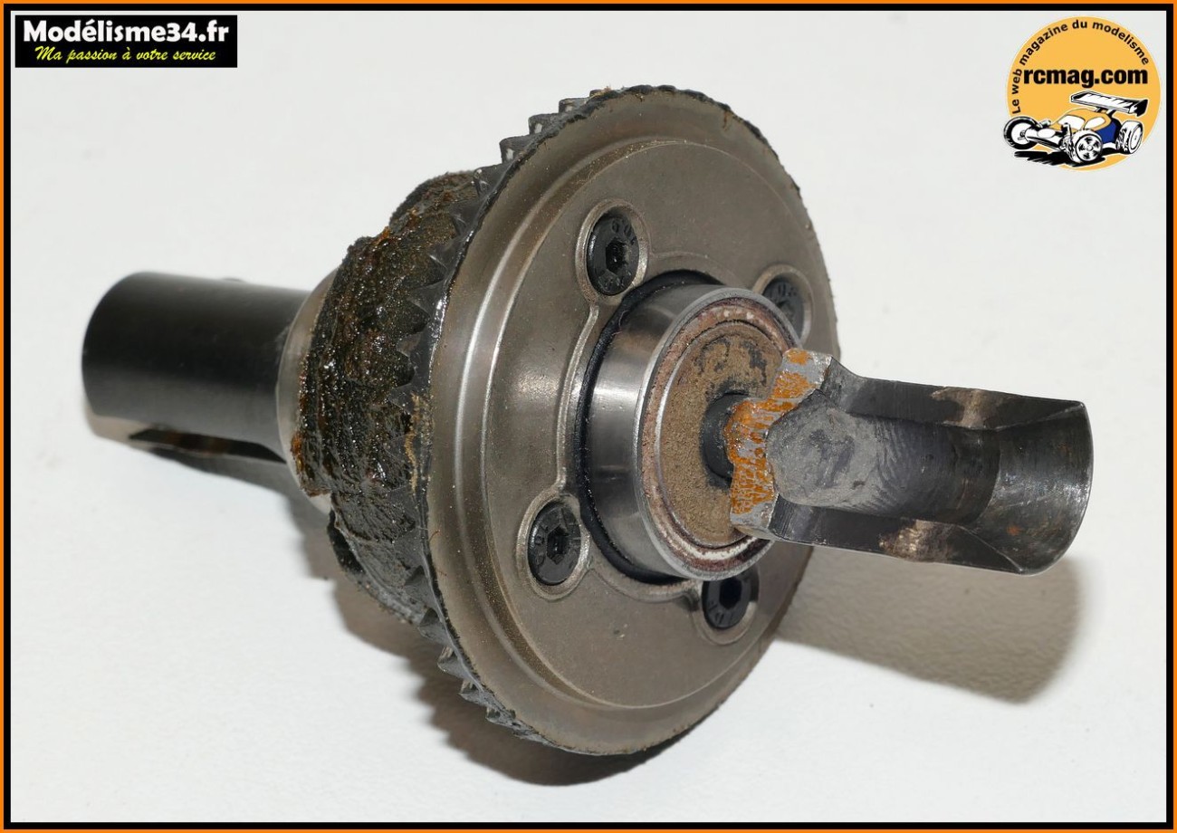

MessagePosté le: 08.11.2021, 17:34:14    Sujet du message: Répondre en citant
Voilà ce qui vous attend sur un Absima si vous ne faites pas gaffe au réglage du débattement de la suspension OK!
Messages: 7377
MessagePosté le: 08.11.2021, 17:42:33    Sujet du message: Répondre en citant
Tant que c'est que la noix ... parce ce que y'a de quoi dégommer l'intérieur du diff aussi Mad

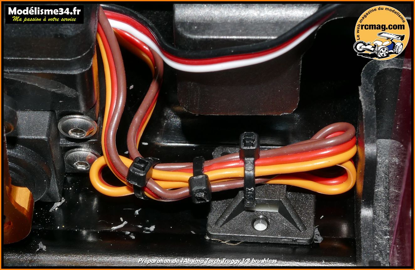

J'ai monté un servo S25 bien plus puissant que celui d'origine et qui de plus bénéficie d'un boitier plastique / alu plus rigide.
Par contre on se retrouve avec du câble à ranger .... D'origine le câble du servo Absima est très court et il n'y a pas de place dans le logement du récepteur.

Et ma seconde samedi dernier, transmission HS
pas encore démonté mais je pense que c'est le différentiel central

MessagePosté le: 11.12.2022, 17:40:28    Sujet du message: Support amortisseur Répondre en citant
j'ai effectué la modification du support d'amortisseur avec une plaque aluminium cela va très bien, j'ai fait avec ce que j'avais... Selon ton plan qui va très bien, merci.
En revanche je n'ai pas besoin de couper le châssis ça passe !? Le triangle ne force pas dessus, alors ma question est ce que j'ai oublié un paramètre ou autres ? Merci de votre réponse
