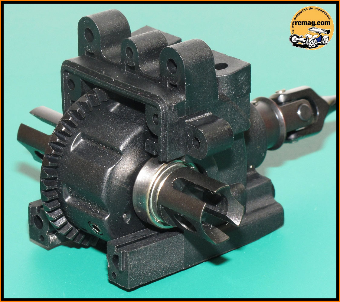

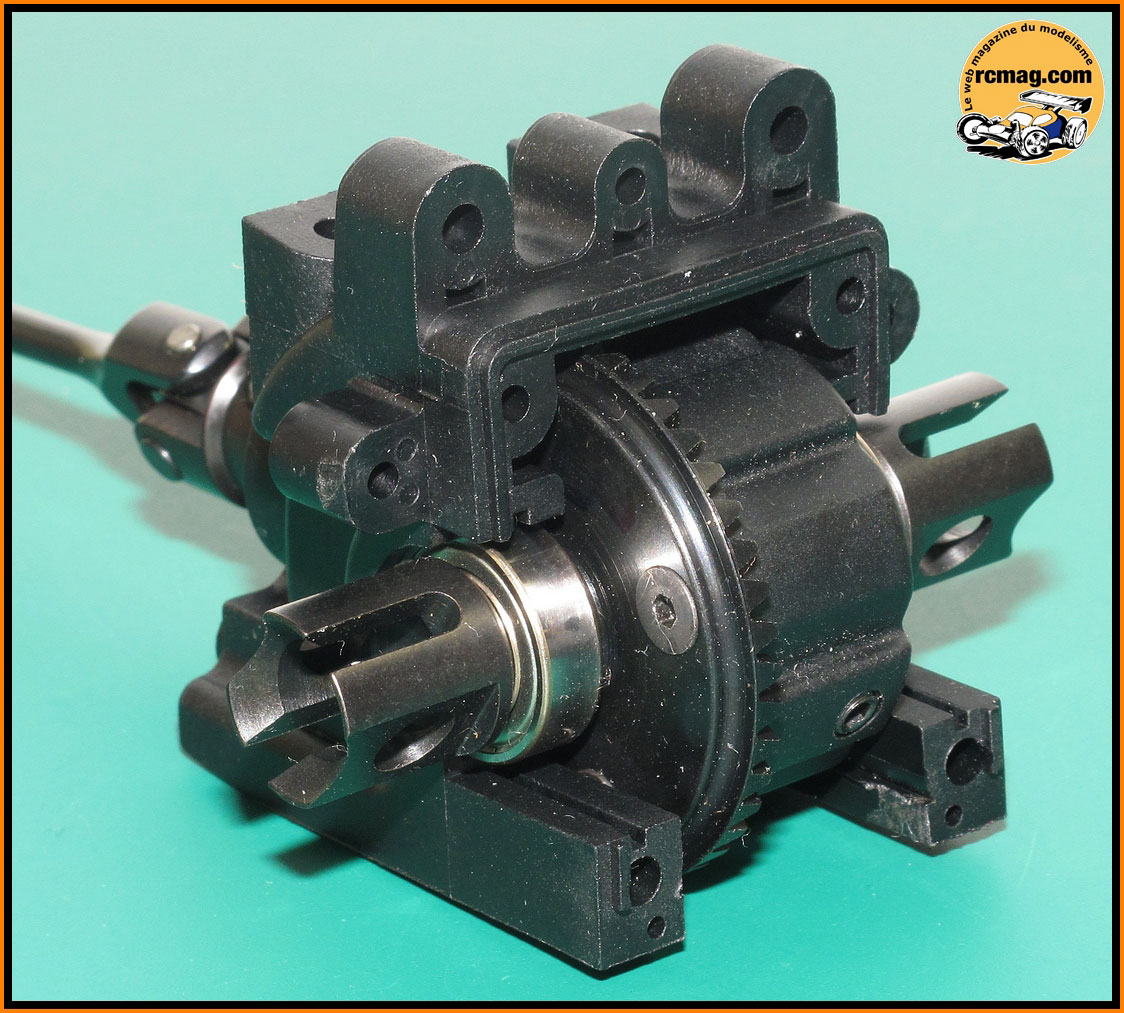

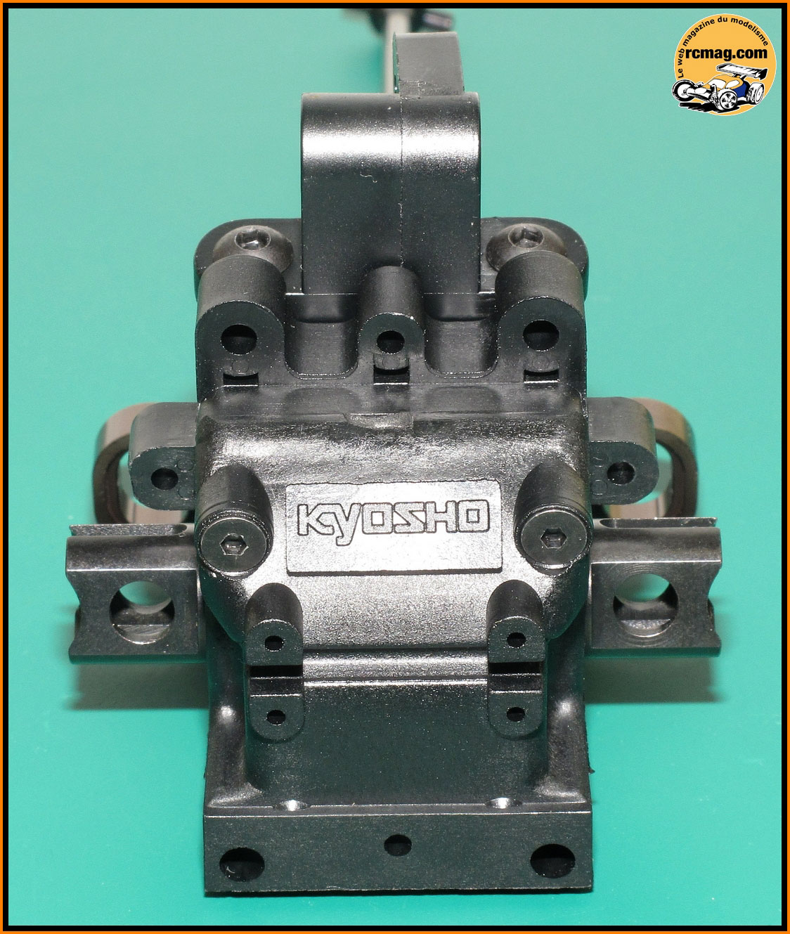

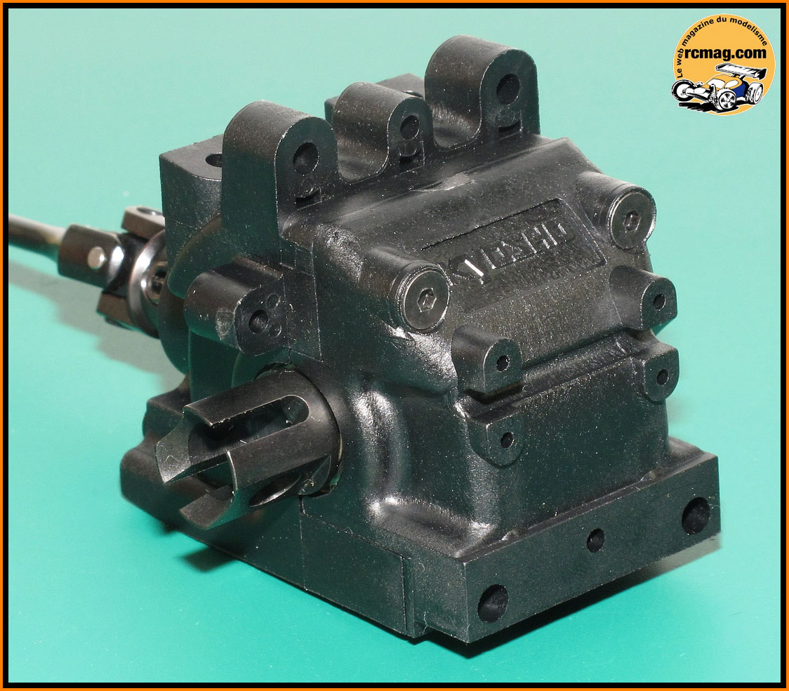

Posté le: 07.12.2017, 18:19:46 Sujet du message: |
Les cellules sont bien rigides, assez étroite et il y a de la matière pour assurer un bon serrage sur le châssis. Comparé aux premières générations de MP9, la cellule
a été renforcée, il y a par exemple plus de matière autour des logements de roulements du pignon. _________________ rcmag.com pour le forum, les photos et vidéos

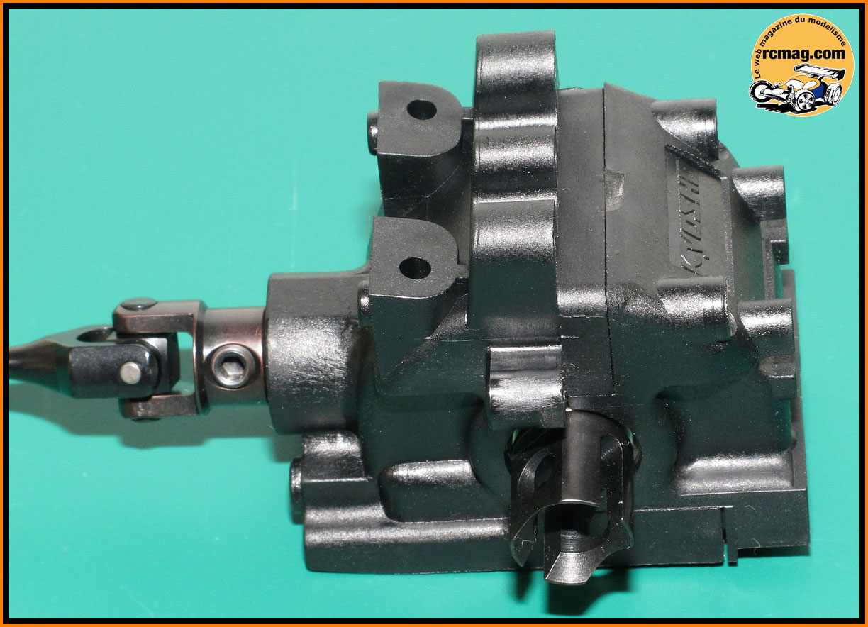

Posté le: 07.12.2017, 23:40:35 Sujet du message: |
Les pignons 13 dents des couples coniques sont de petite taille ( axe de 5 et 4gr pièce ), par contre la denture reste assez large comparée à celle de la couronne. _________________ rcmag.com pour le forum, les photos et vidéos

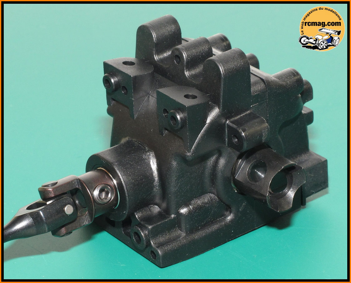

Posté le: 09.12.2017, 11:59:42 Sujet du message: |
Pour le montage du cardan la notice indique qu'il faut laisser un jeu équivalent à 2 épaisseurs de papier. _________________ rcmag.com pour le forum, les photos et vidéos

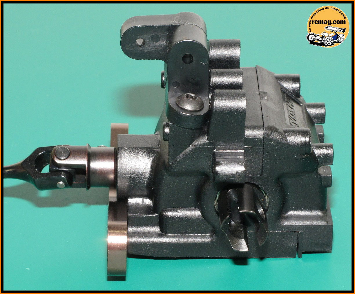

Posté le: 09.12.2017, 17:41:59 Sujet du message: |
A noter que des rondelles 13x16x0,15 sont livrés pour ajuster le calage du différentiel dans la cellule. _________________ rcmag.com pour le forum, les photos et vidéos

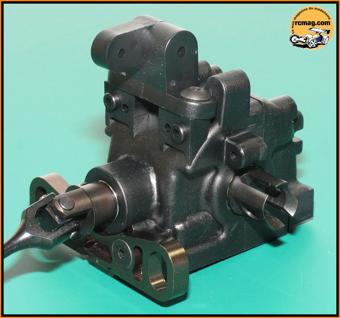

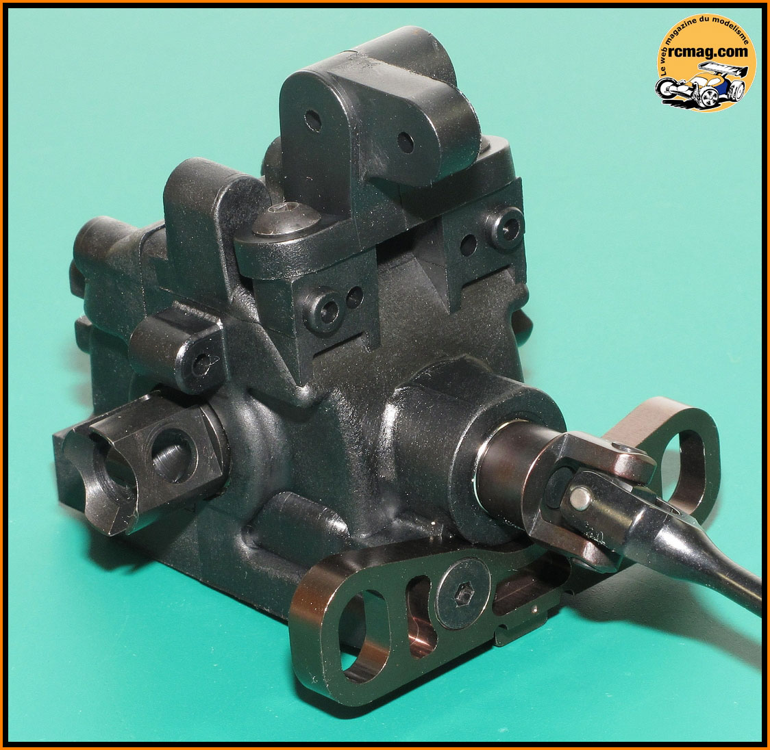

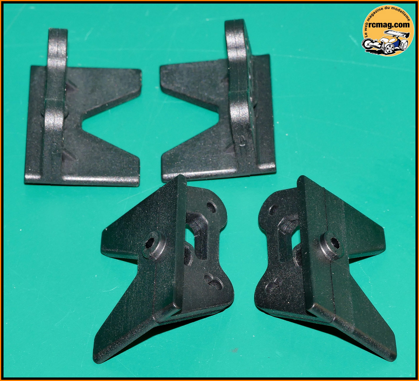

Posté le: 15.12.2017, 14:35:58 Sujet du message: |
Montage de la fixation du renfort central et de la cale d'anti cabrage sur la cellule. _________________ rcmag.com pour le forum, les photos et vidéos

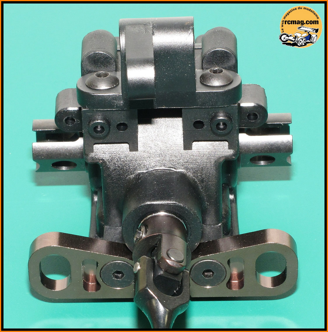

Posté le: 15.12.2017, 14:36:37 Sujet du message: |
Etape 05 - Montage des supports d'amortisseurs et d'aileron
La page de la notice correspondant à cette étape de montage _________________ rcmag.com pour le forum, les photos et vidéos
Revenir en haut |
Inscrit le: 01/11/2003 Messages: 120251 Localisation: 93

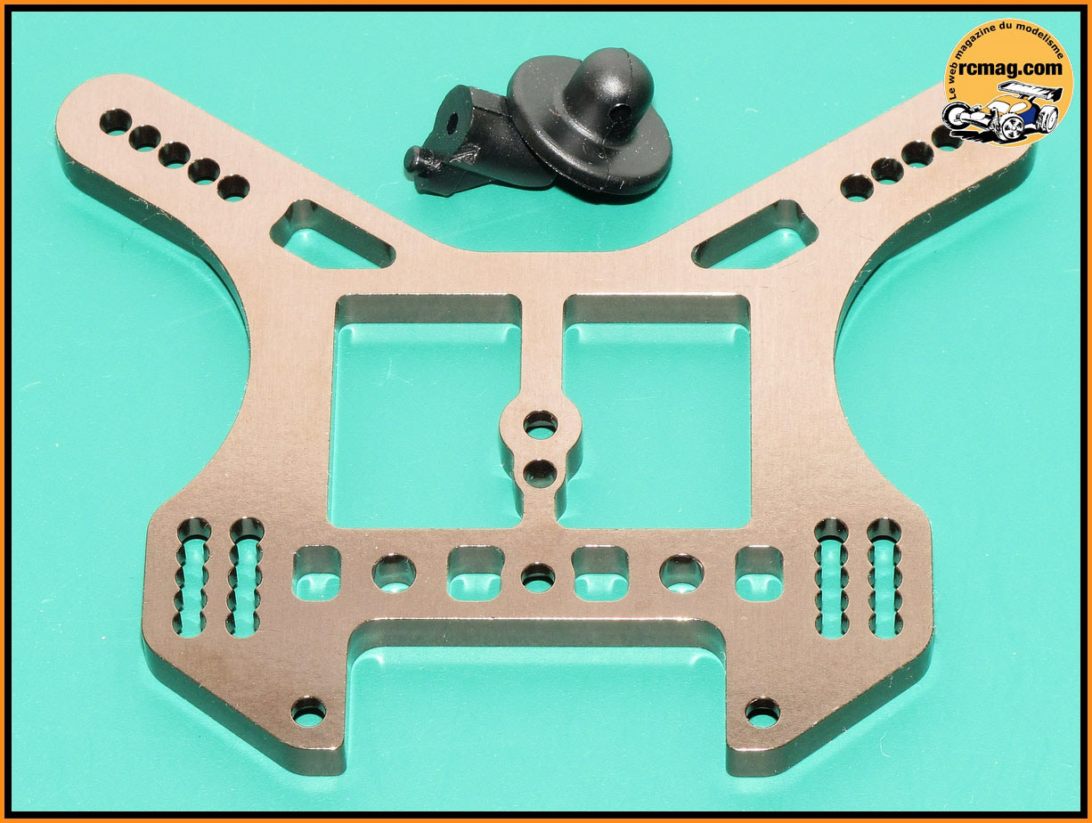

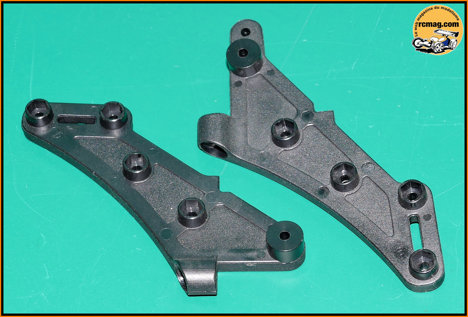

Posté le: 15.12.2017, 19:58:07 Sujet du message: |
Le support d'amortisseurs d'une épaisseur de 5mm pour un poids de 28gr.
On trouve 5 points d'ancrages pour les amortisseurs et 10 pour faire varier la prise de carrossage. _________________ rcmag.com pour le forum, les photos et vidéos

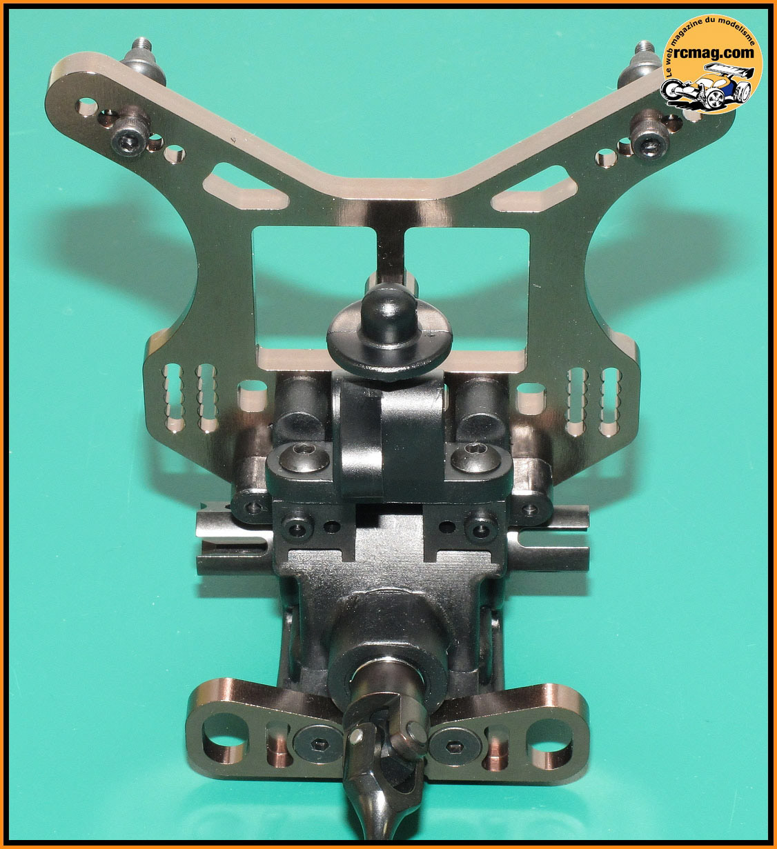

Posté le: 16.12.2017, 17:10:27 Sujet du message: |
Les fixations d'amortisseurs et de carrosserie assemblées sur le support. _________________ rcmag.com pour le forum, les photos et vidéos

Posté le: 17.12.2017, 12:59:04 Sujet du message: |
Un regret, sur les supports ( avant et arrière ), le logement fraisé ne correspond pas à l'empreinte de la fixation des amortisseurs.
On a visiblement privilégié le gain de poids au coté pratique. _________________ rcmag.com pour le forum, les photos et vidéos
