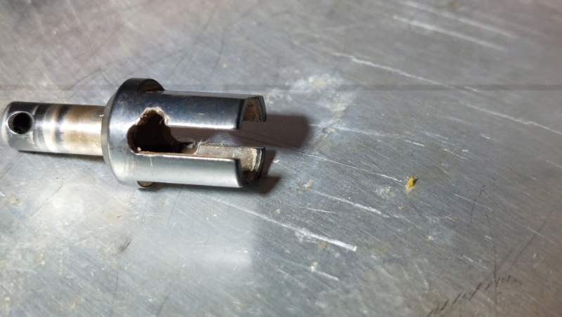

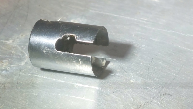

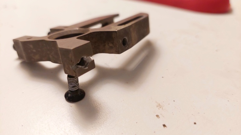

Hello,
Aujourd'hui c'était jour de casse Mad (désolé pas encore eu le temps de faire un coup de propre)
Bon pour ma défense ce n'était pas moi le pilote Very Happy pour le coup mon rôle se limite à celui de banquier/mécano qui doit réparer Very Happy Après il faut reconnaître qu'elle a fait de sacré vols, la plupart du temps non maîtrisés.
Avant cela la voiture marchait bien, j'ai quand même eu le temps de faire un pack avant le drame (et mon fils 2).
Sinon j'ai aussi rencontré d'autres modélistes sympa OK! D'ailleurs salut à toi YankeeJere si tu passes par là.

Et oui les joies du modélisme.
En fait avec mon fils (de 11 ans) on a pas du tout la même conduite. Moi j’essaie de passer propre et de ne pas faire de fautes, la contre partie c’est qu’il y a des enchaînements de sauts que je ne fais pas.
Lui c’est le contraire, il a été rapide dès le début et il tente beaucoup plus que moi. Quand ça passe c’est beau, mais souvent ça ne passe pas... Laughing
Édit : au démontage j’ai vu qu’un roulement de roue était HS. J’espère que c’est dû au choc car la voiture n’a que 6 packs.

Salut,
Non je n’avais pas tout, du coup j’ai commandé ce qu’il me manquait. J’ai tout pris en double, je me dis que ce qui a cassé une fois peut casser plusieurs fois. En fait il a percuté le pont car il ne voyait plus la voiture, pas grave, les pièces ne sont pas trop chères donc ça va.
Pour mon fils je crois que je vais lui prendre un Neo inferno 3.0 mais en brushless. Au moins lorsque je casserai je pourrai lui trouver des pièces sur place.
C’est frustrant de repartir avec des Lipos non utilisées 😀

la cale basique sur le evo 4s se casse facilement.
Mais je ne pensais pas que la cale alu allait aussi avoir le même problème...

Bon j’ai suivi tes conseils capitaine, j’ai démonté mes différentiels pour refaire l’huile.
Résultat il y a du bon et du moins bons.
Côté positif, les différentiels sont niquels : couronne, planétaires, satellites, tout est quasi neuf Cool
Les choses qui fâchent maintenant (je rappelle que j’ai roulé 20 packs) :
Les noix de différentiel central sont bien mangées. Comme je ne démonte pas ma voiture tous les 4 matins j’ai commandé les pièces options brunies.
Idem pour les noix de pignons d'attaque, elles commencent à être attaquées. Elles auraient certainement pu rouler encore un peu mais j’en ai profité pour là encore commander les pièces options pour partir sur une base saine.
Plus surprenant les 2 pignons d’attaque sont eux aussi bien abîmés même si ça ne se voit pas bien sur la photo, j’en ai donc commandé 2 neufs.
Sinon j’ai bien galéré à sortir le support moteur. J’ai d’ailleurs du percer une vis que j’ai retirée en mettant un coup de disque fin de Dremel au milieu de la vis mais du coup aussi au milieu du support moteur. J’ai finalement pu dévisser mon restant de vis avec un tournevis plat.
Malheureusement cette pièce n’est disponible nulle part. Pour le coup je trouve ça décevant, j’imagine que je ne suis pas le premier à qui ça arrive car elle est en rupture partout, même chez Imodel. Je n’ai pas le choix je devrai remonter comme ça.
