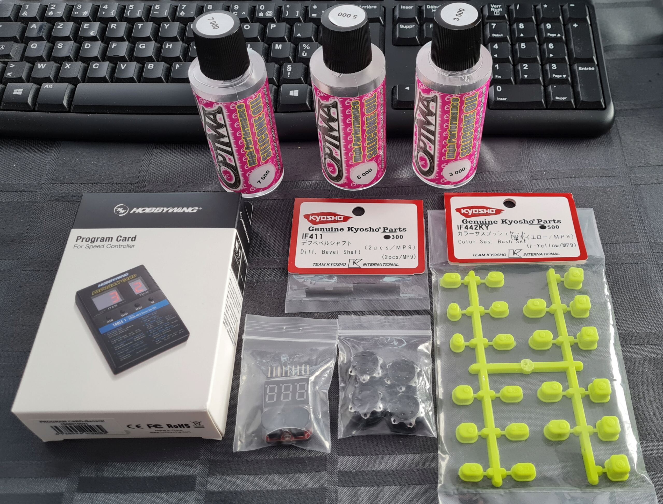

Un dernier colis arrivé aujourd'hui.
On va pouvoir s'y mettre Very Happy

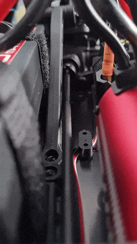

Un peu de news.
Préparation des différentiels, un grand Merci à Tractoricou pour les tutos OK!
Lors de l'étape nettoyage j'ai perdu une cale de satellite, j'ouvre donc un sachet pour en prendre un nouveau.
Et là surprise, la cale d'origine est bien plus petite que la cale du sachet pièce de remplacement (ref identique)
Réduction des couts chez Kyosho ?
Montage des portes fusées alu cnc
Un membre du club local m'à gracieusement donner un dissipateur thermique avec ventilo howwywing Very Happy
Une fois monté après quelques modifs
Montage du palonnier alu, et fabrication d'un carter de protection.
Les câbles de balance de ma Lipo passaient bien trop près de la couronne à mon gout Laughing
C'est près à rouler Very Happy
j'ai rouler avec hier, ca marche vraiment bien Mr. Green et c'est solide, elle à déjà fait quelques mauvaises réception, rien n'à bouger Laughing

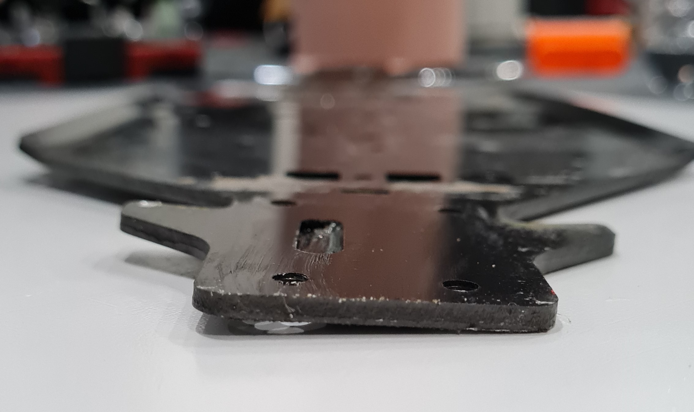

Bon, bas j'ai surestimé les capacités de la bete.
Et j'y suis allé fort sur les sauts j'avoue, dont un raté qui à fini en choc frontal Rolling Eyes
Chassis plié et vrillé, cardan central ar qui j'avais redresser plié, platine supérieure de renfort pliée, plaque postérieur avant pliée aussi.
Messages: 2692
MessagePosté le: 24.05.2022, 22:29:59    Sujet du message: Répondre en citant
Surprised
Joli !
Au pire une bonne vieille enclume et un marteau.
Celle la va finir dans le sujet qui va bien Mad

Franchement à part en depannage j'ai meme pas envie de le redresser, ca va pas tenir longtemps Laughing
je vais ouvrir un sujet pour voir ce qui est adaptable en chassis renforcé
