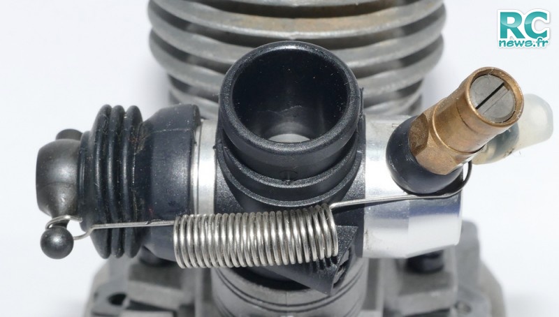

Merci pour vos réponses! Si vous avez des photos du montage du ressort sur le carbu, je suis preneur.

Messages: 125409
MessagePosté le: 22.05.2021, 17:05:56    Sujet du message: Répondre en citant
14 dents il va chauffer plus, pas une bonne idée
pour le ressort je vais faire une photo
