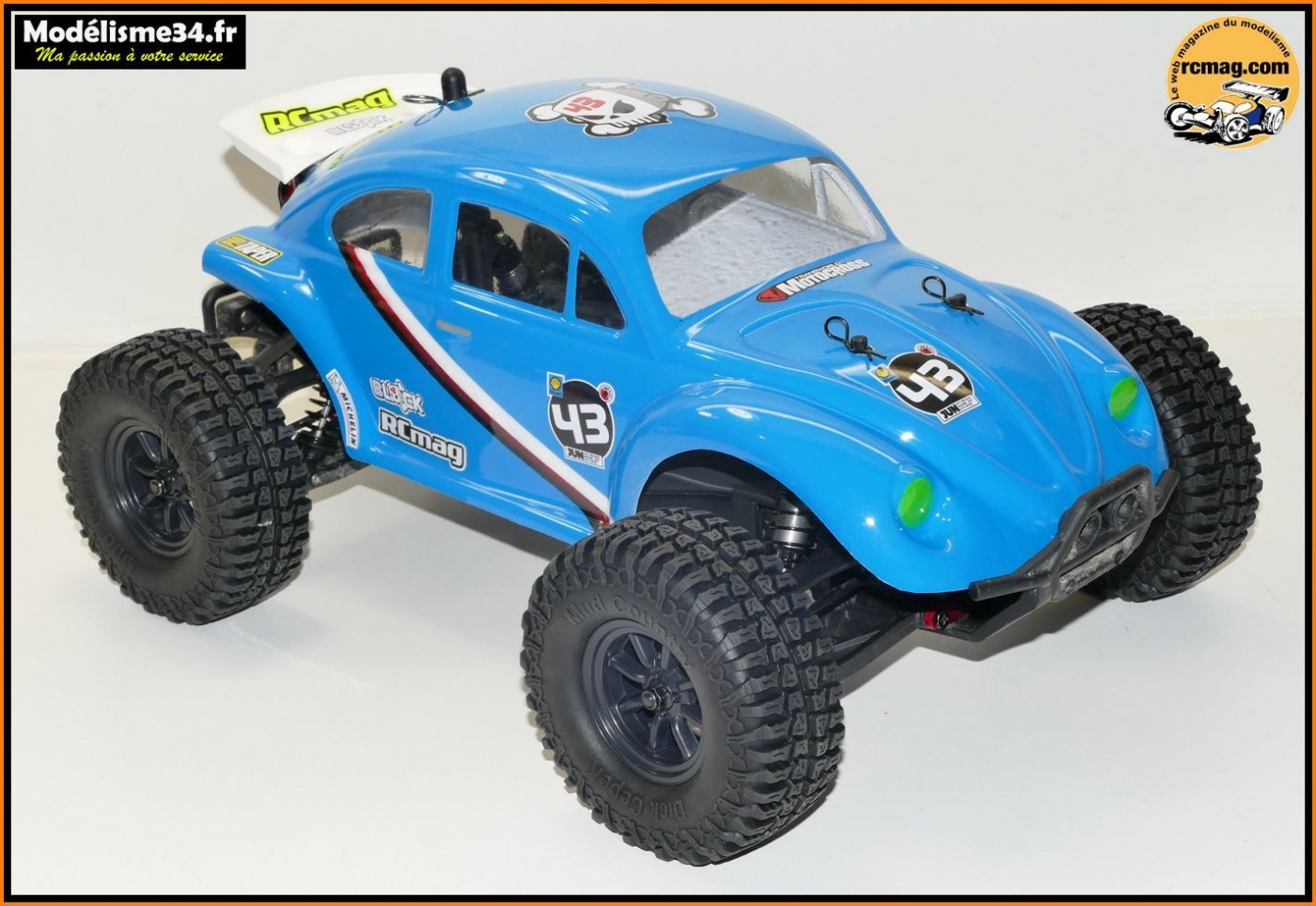

dans la semaine faut que je m'occupe de mettre en ligne les photos "préparation" du STX OK!
Voici le STX dans sa derniere configuration avec carrosserie Cox Baja, nouvelle radio, et jantes et pneus plus "réalistes" et bien moins lourd
A noter sur les photos l'essai de 2 types de jantes
