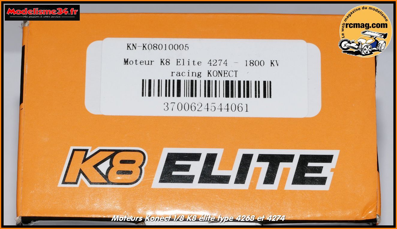

La boite des moteurs K8 élite qui est commune aux deux versions.
On peut déjà visualiser que si la version 4268 bénéfice d'une cage très aérée, le 4247 est de conception plus classique.

La version 4274 bien adaptée aux truggy et monster 1/8 et qui est commercialisée en 1800, 2000 et 2200kv

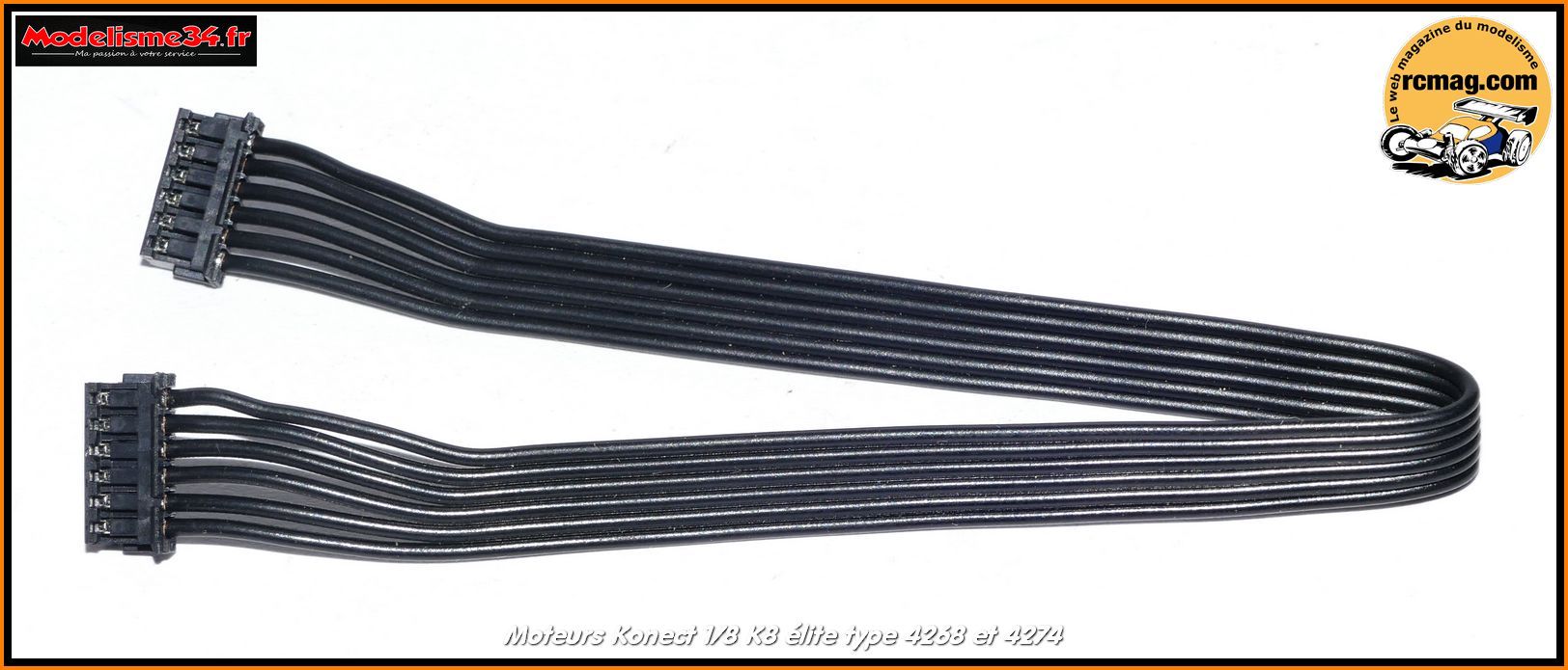

Le câble du capteur d'une longueur de 16cm.

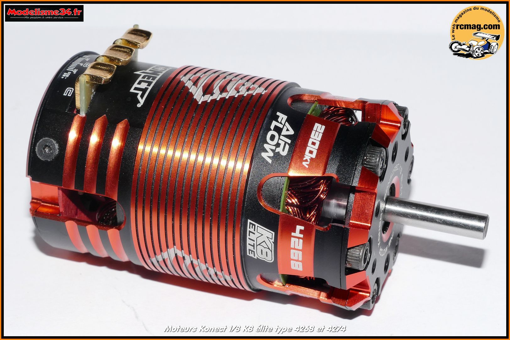

Moteur Konect K8 élite type 4268
Le moteur K8 élite 4268 avec 10 ouvertures qui devraient améliorer son refroidissement.
On retrouve de nombreux fraisages qui participent beaucoup au look que je trouve personnellement très réussi.
Pour les couleurs c'est celle assez habituelles de la gamme Konect mais aussi Hobbytech.
Pour les dimensions j'ai contrôlé pour voir ci cela correspondait aux 4268 annoncés.
Le diamètre réel est de 41,80mm pour une longueur de 69,90mm.
Messages: 132682
MessagePosté le: 03.10.2020, 11:50:06    Sujet du message: Répondre en citant
A l'arrière on retrouve 4 ouvertures d'une largeur de 6mm pour 20mm de long.
Messages: 132682
MessagePosté le: 03.10.2020, 14:42:40    Sujet du message: Répondre en citant
A l'avant on retrouve 6 ouvertures d'une largeur maxi de 7mm pour 20mm de long.
Looping67
Inscrit le: 12/04/2020
Messages: 98
Localisation: Dordogne->Alsace->Gironde
MessagePosté le: 03.10.2020, 15:11:03    Sujet du message: Répondre en citant
Ça ne craint pas de rouler avec des moteurs autant ajourés en TT? En piste je veux bien mais en TT ça me paraît un peu risqué non?
Messages: 132682
MessagePosté le: 03.10.2020, 17:31:28    Sujet du message: Répondre en citant
il est vrai que cela peut sembler étonnant mais beaucoup de moteurs sont ainsi maintenant
Messages: 7436
MessagePosté le: 03.10.2020, 22:15:11    Sujet du message: Répondre en citant
Et puis les gros rouleurs démontent régulièrement pour l'entretien.
C'est pas un peu de poussière qu devrait gêner.
J'ai jamais eu de problème avec un moteur à charbon et ses aérations sachant que ça fonctionne un peu à l'inverse d'un moteur brushless où la partie tournante est relativement protégée par le bobinage qui l'entoure et reste fixe.
Messages: 132682
MessagePosté le: 05.10.2020, 07:45:29    Sujet du message: Répondre en citant
il est collector ton moteur OK!

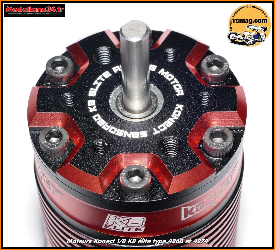

Le flasque avant avec ses fixations moteur en 3 et 4mm.
On retrouve aussi un fraisage conique au niveau du roulement et les 6 fixations au carter ( vis CHC 4x5 ).

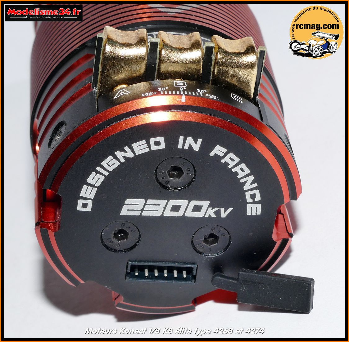

A l'arrière on retrouve la prise pour le câble "sensored" avec son "bouchon" de protection.
Messages: 132682
MessagePosté le: 06.10.2020, 19:29:54    Sujet du message: Répondre en citant
La graduation pour le réglage de l'avance et les plots incurvés pour faciliter la soudure des câbles.

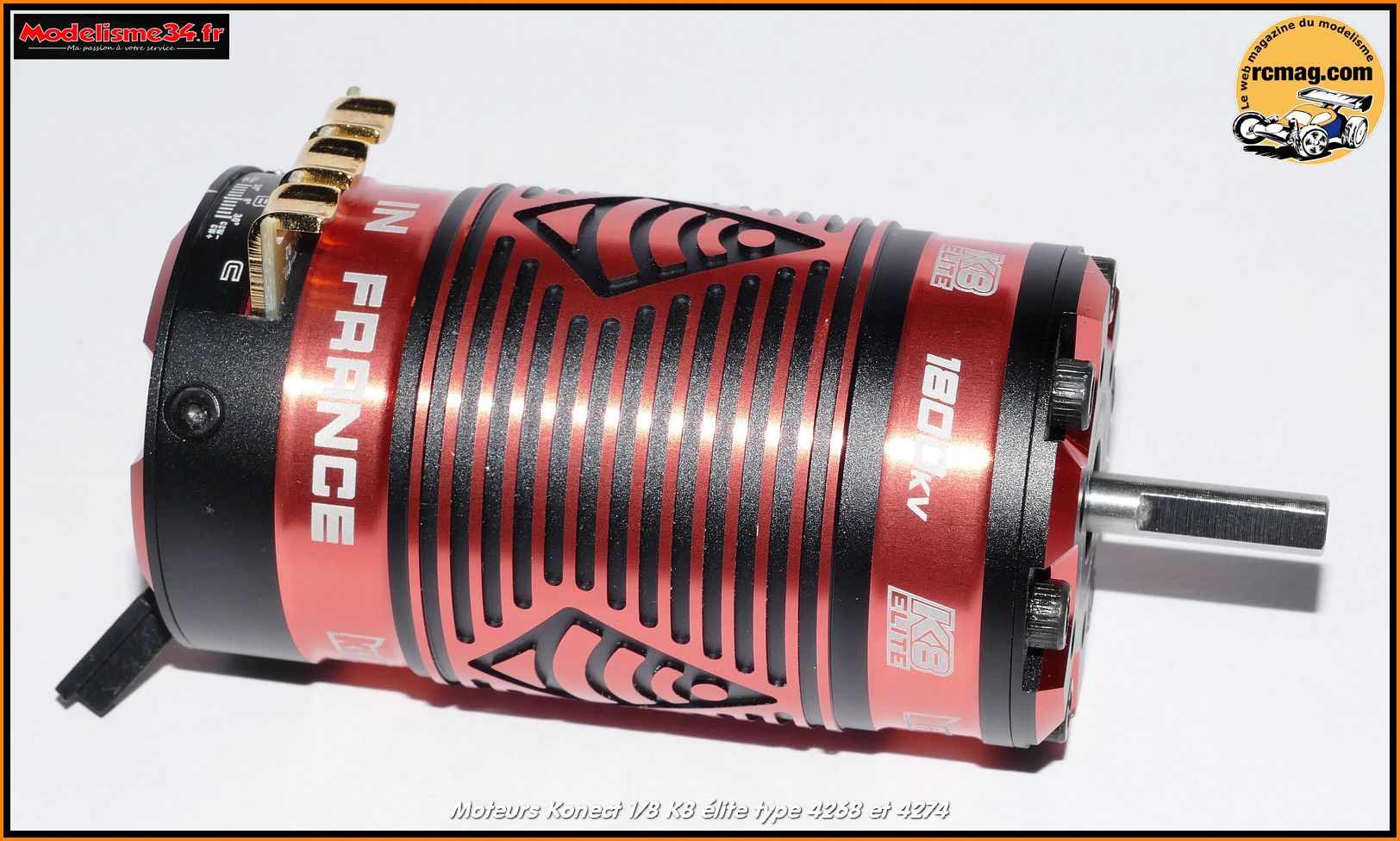

Moteur Konect K8 élite type 4274
Le moteur K8 élite 4247 qui est assez diffèrent de la version 4268 car on ne retrouve pas les ouvertures de ce dernier.
On retrouve de nombreux fraisages qui participent beaucoup au look que je trouve personnellement aussi très réussi.
Pour les dimensions j'ai contrôlé pour voir ci cela correspondait aux 4274 annoncés.
Le diamètre réel est de 41,85mm pour une longueur de 74,90mm.
Messages: 7436
MessagePosté le: 07.10.2020, 13:59:46    Sujet du message: Répondre en citant
En plus du look, ça rajoute aussi de la Surface de refroidissement Wink
