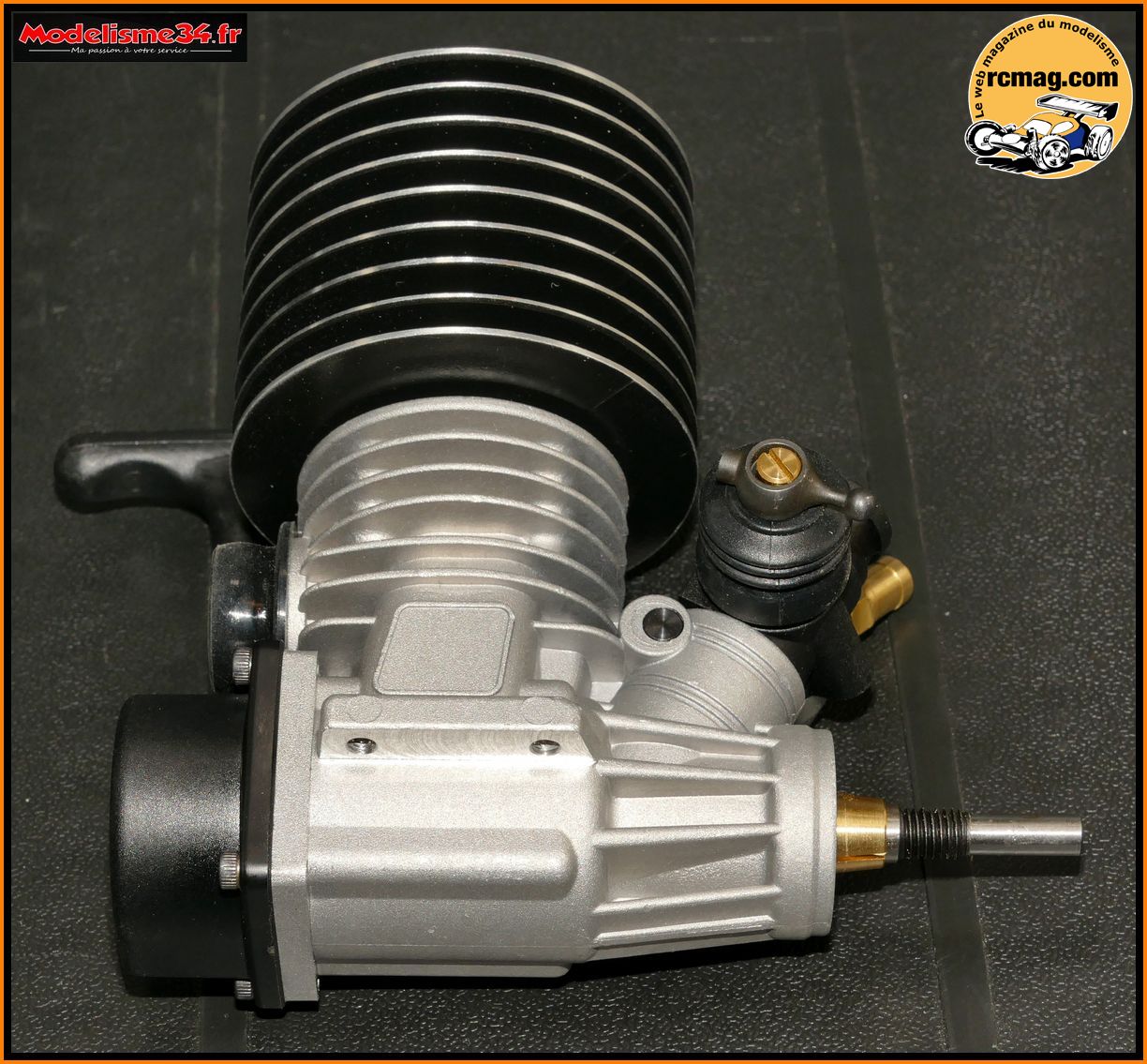

Présentation du moteur Kyosho KE21SP
Remerciements à Cyril du magasin Modélisme34.fr sans qui cette présentation et cet essai sur circuit n'auraient pas été possible.
A noter que nos vidéos sont disponibles sur la chaine Youtube de RCmag.com

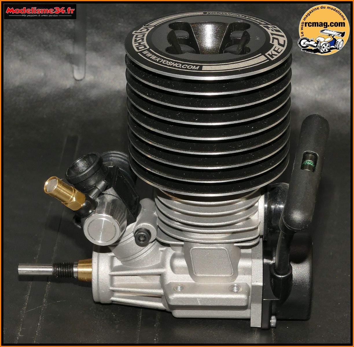

Sur cette page nous allons vous présenter ce moteur qui équipe de nombreuses voitures de la gamme Kyosho.
Nous allons aussi le démonter pour vous le faire découvrir et nous terminerons par le rodage et un essai sur circuit.
Nous utiliserons pour cela la voiture de Cyril du magasin Modélisme34.fr et le célèbre circuit de Montpellier.
On découvre le moteur
Ce moteur ayant été récupéré sur un Neo 3.0 je n'ai pas l'emballage.
C'est le cas de la plupart des moteurs vendus qui sont proposés en "vrac"

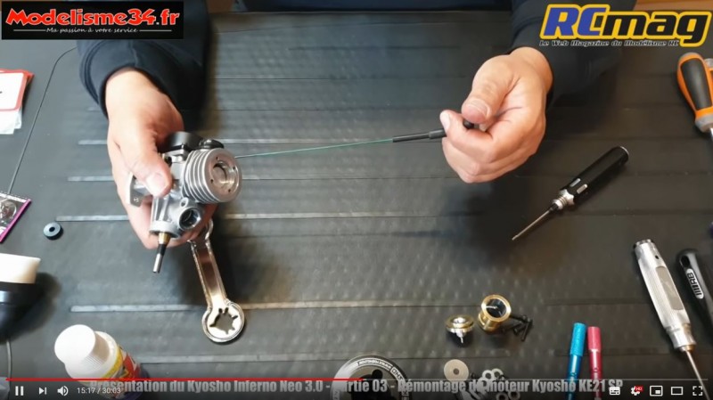

La présentation avec démontage du moteur KE21SP
https://youtu.be/MulI1TkFWGc
Présentation du Kyosho Inferno Neo 3.0 RTR - Partie 03 - Démontage du moteur KE 21SP
Pour visionner cette vidéo en grand format je vous invite a visiter note chaine vidéos ( plus de 2400 en ligne ! ) OK!

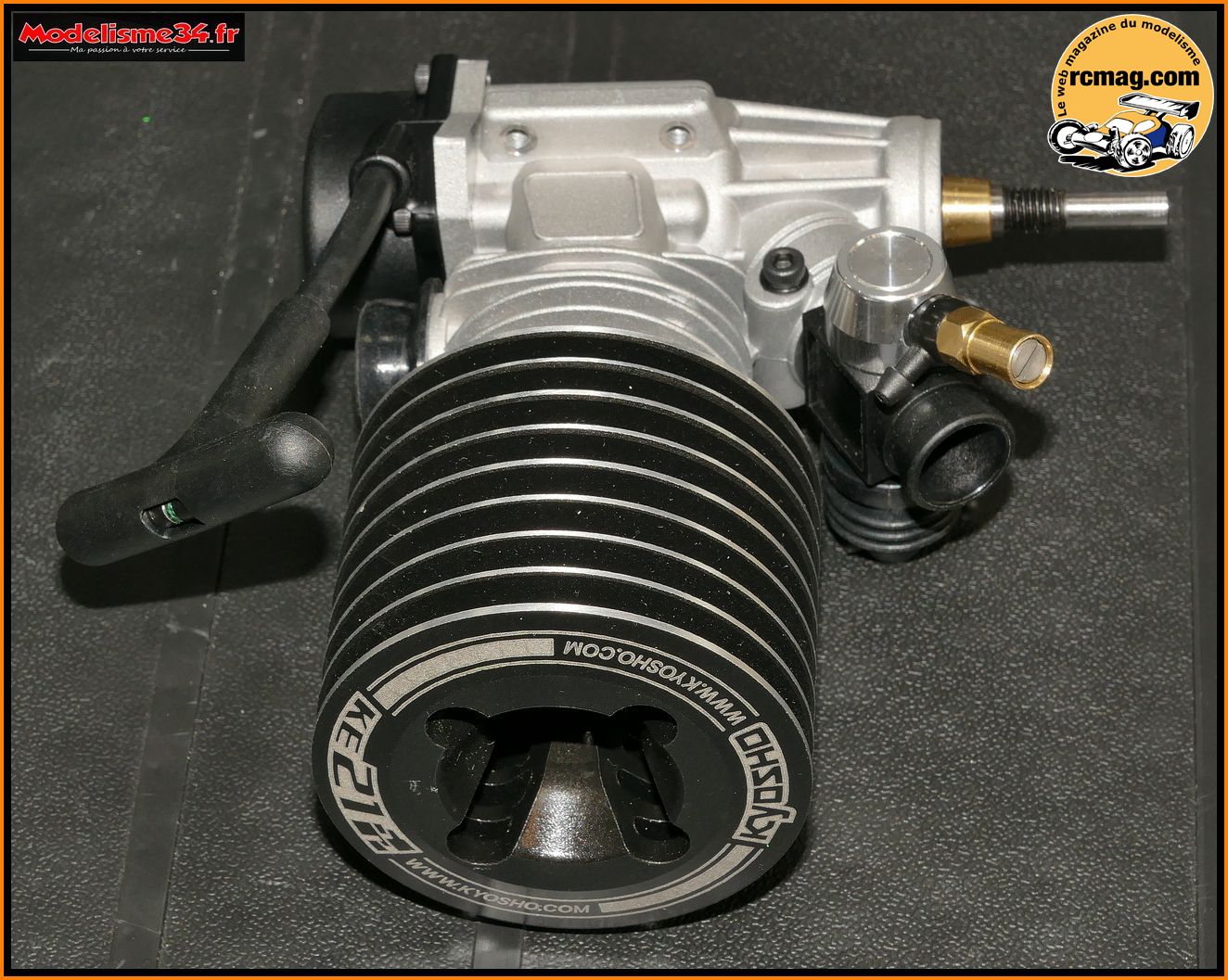

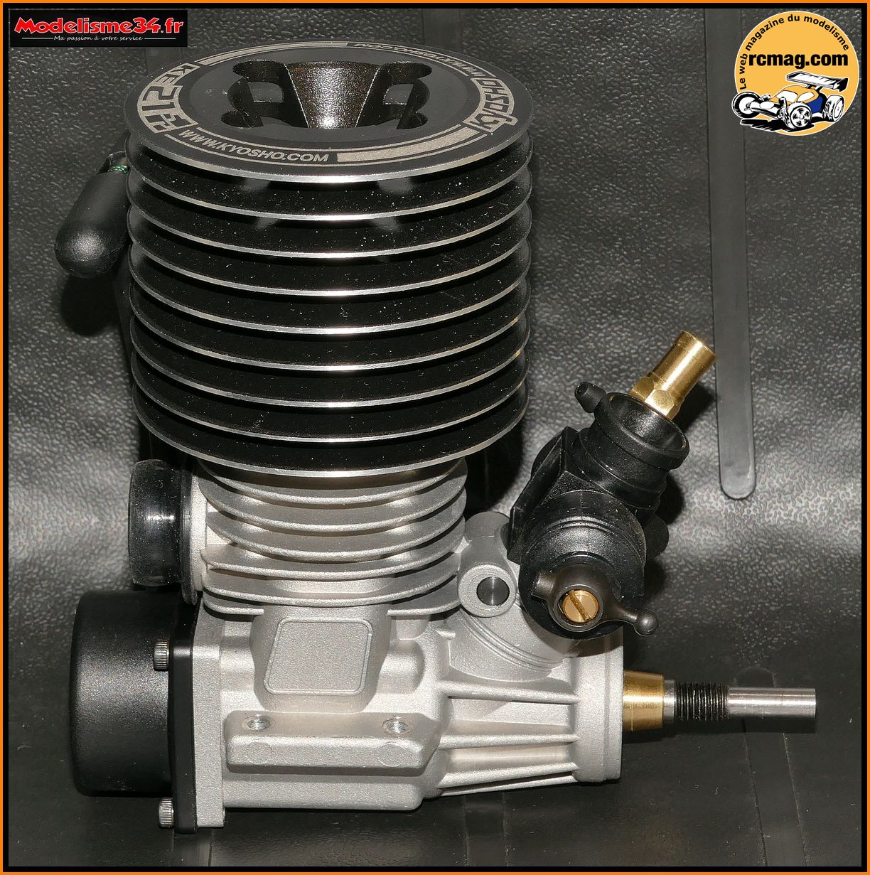

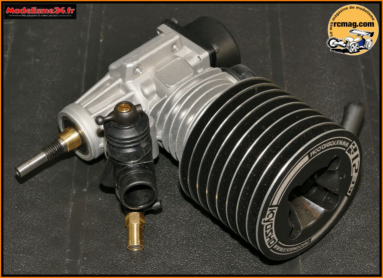

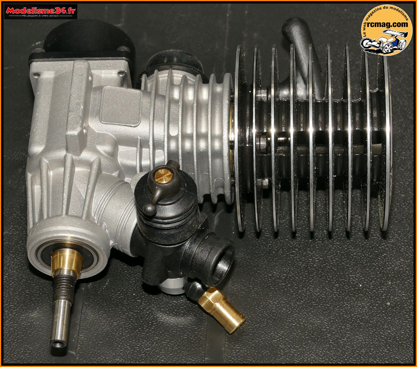

Le moteur Kyosho KE21SP est un 3,5cc 3 transferts avec une course carrée.
Ce type de moteur est généralement bien adapté au TT et offre une bonne souplesse.
Il est doté d'un lanceur et contrairement aux versions précédentes sa conception est semblable aux moteurs utilisés en compétition.

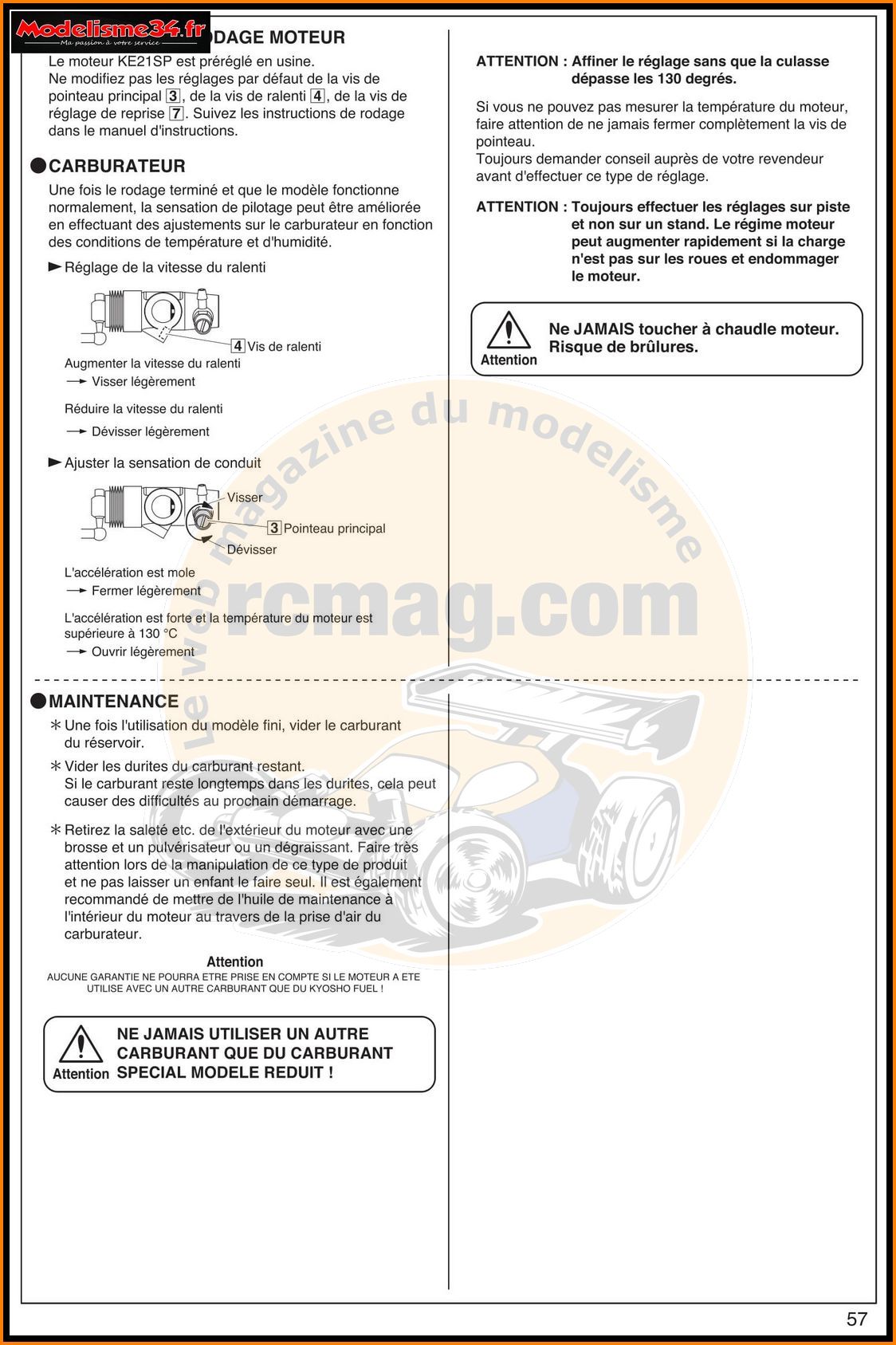

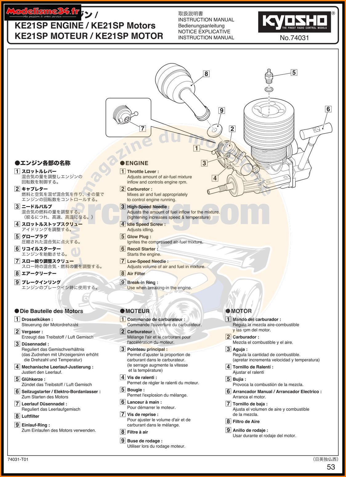

Les documents sur ce moteur livrés avec le Kyosho Neo 3.0

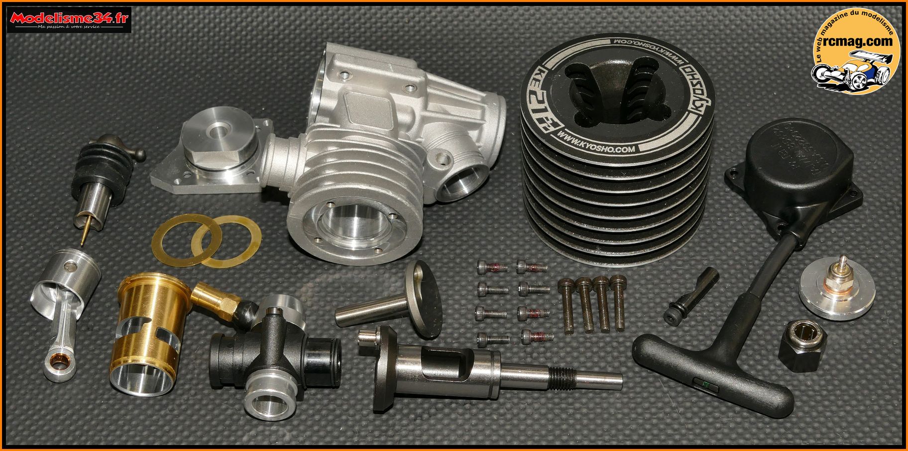

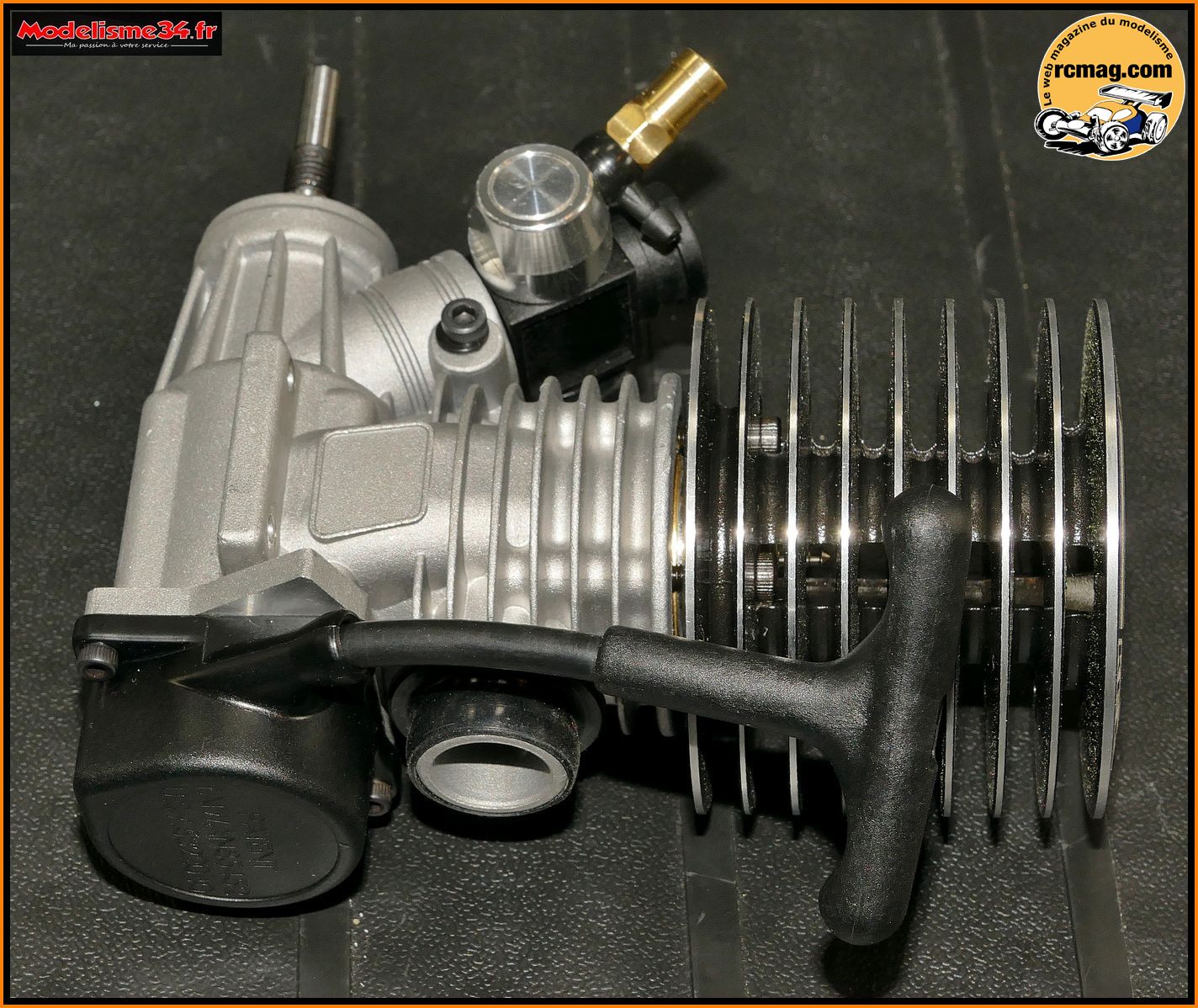

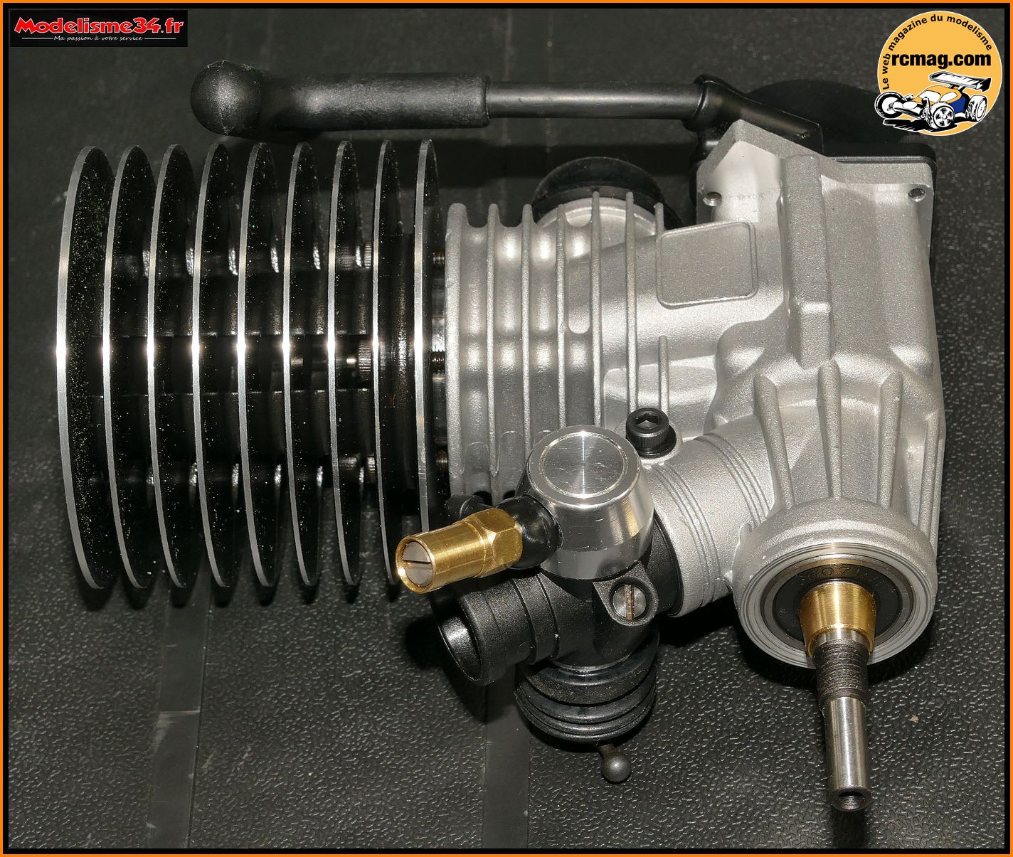

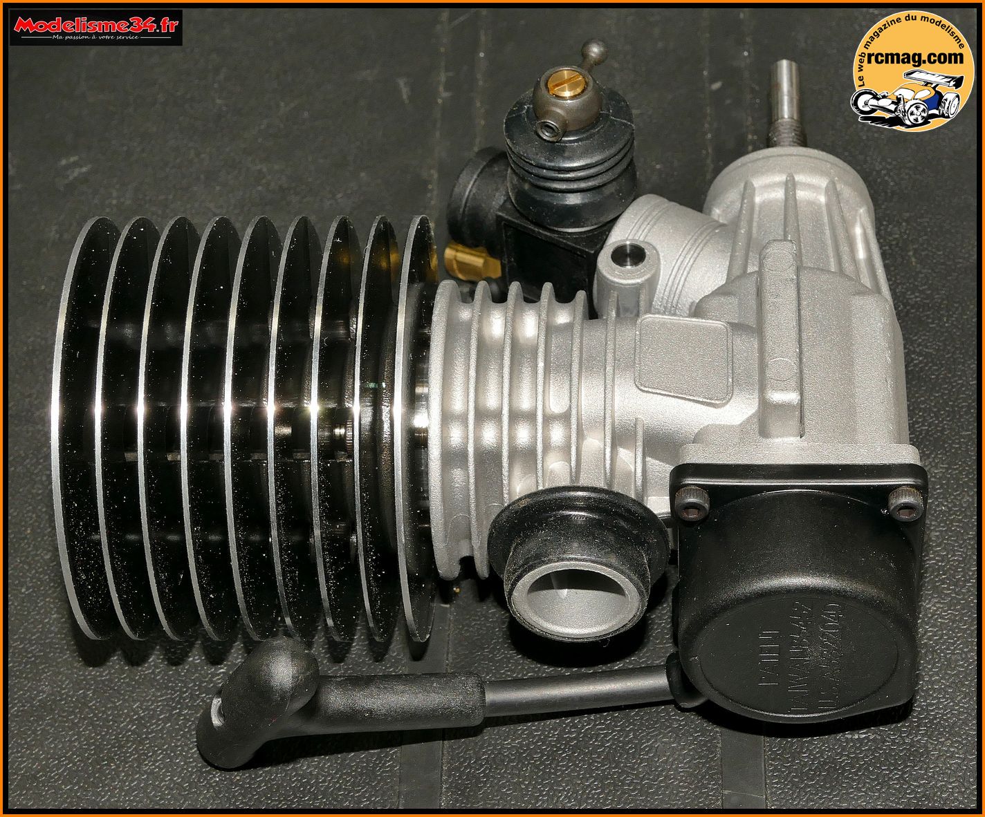

On démonte le moteur ....
Le moteur en pièces détachées. Cette opération est facile, pas besoin d'outils spécifiques.

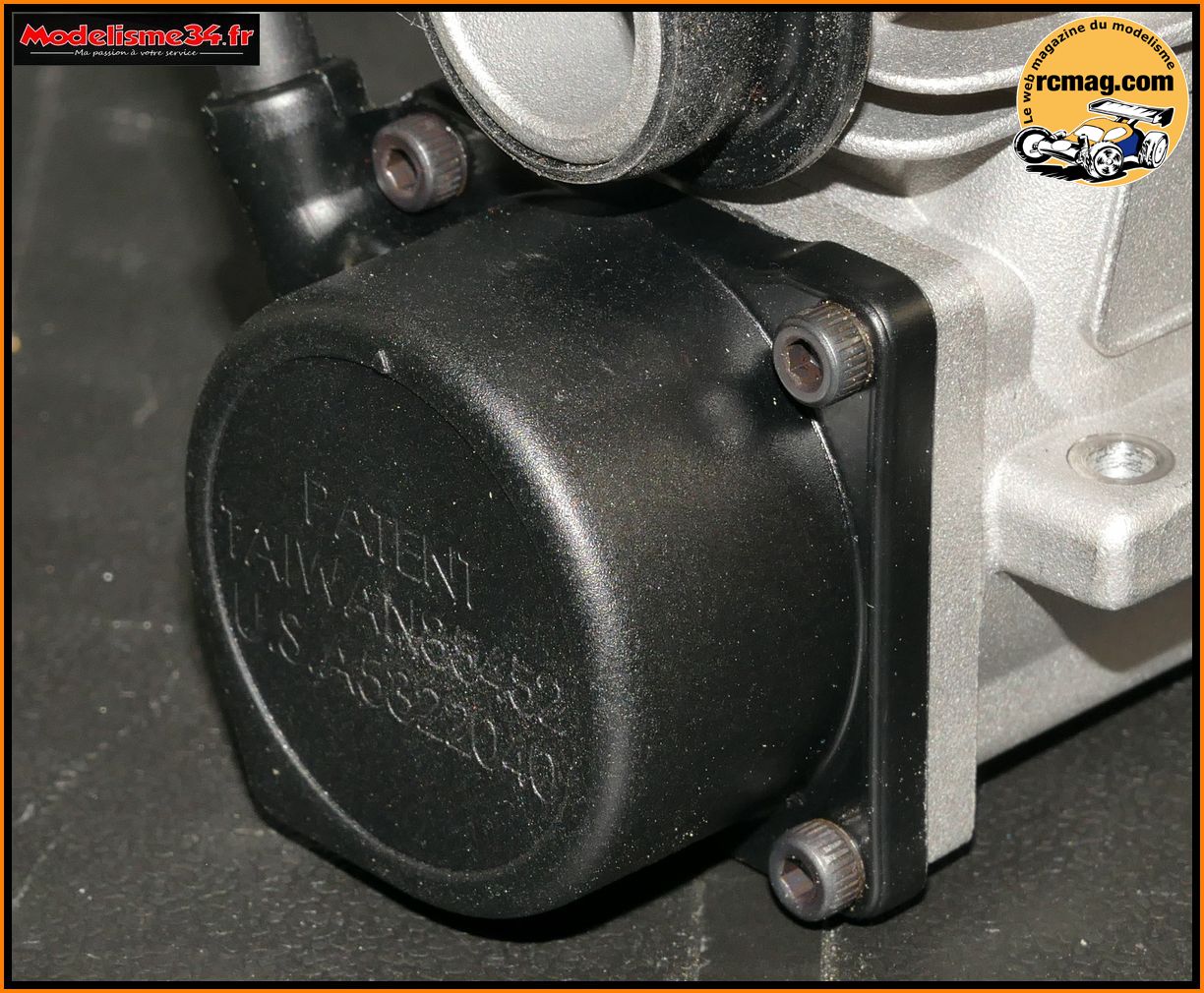

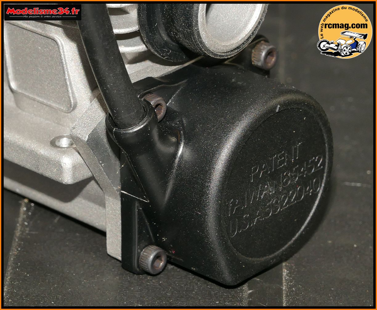

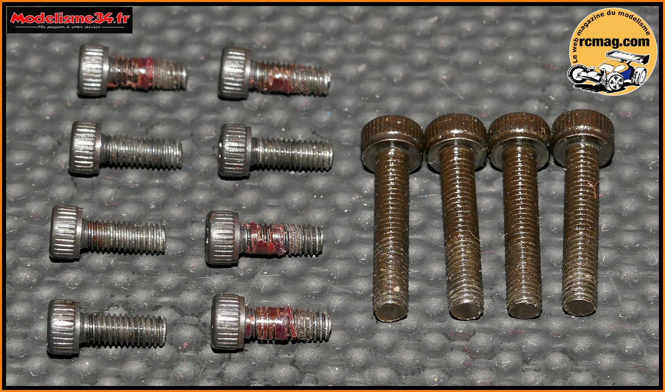

Les 8 vis 2,5x6 pour la fixation du bouchon et du lanceur et les 4 vis 3x15 pour la culasse.
On peut voir que du frein filet est présent sur les vis qui fixent le lanceur. Pas sure que ce soit une bonne idée, surtout qu'il s'est accumulé inutilement sur la partie haute du filetage.
Au remontage j'ai bien nettoyé les vis et remonté sans frein filet.

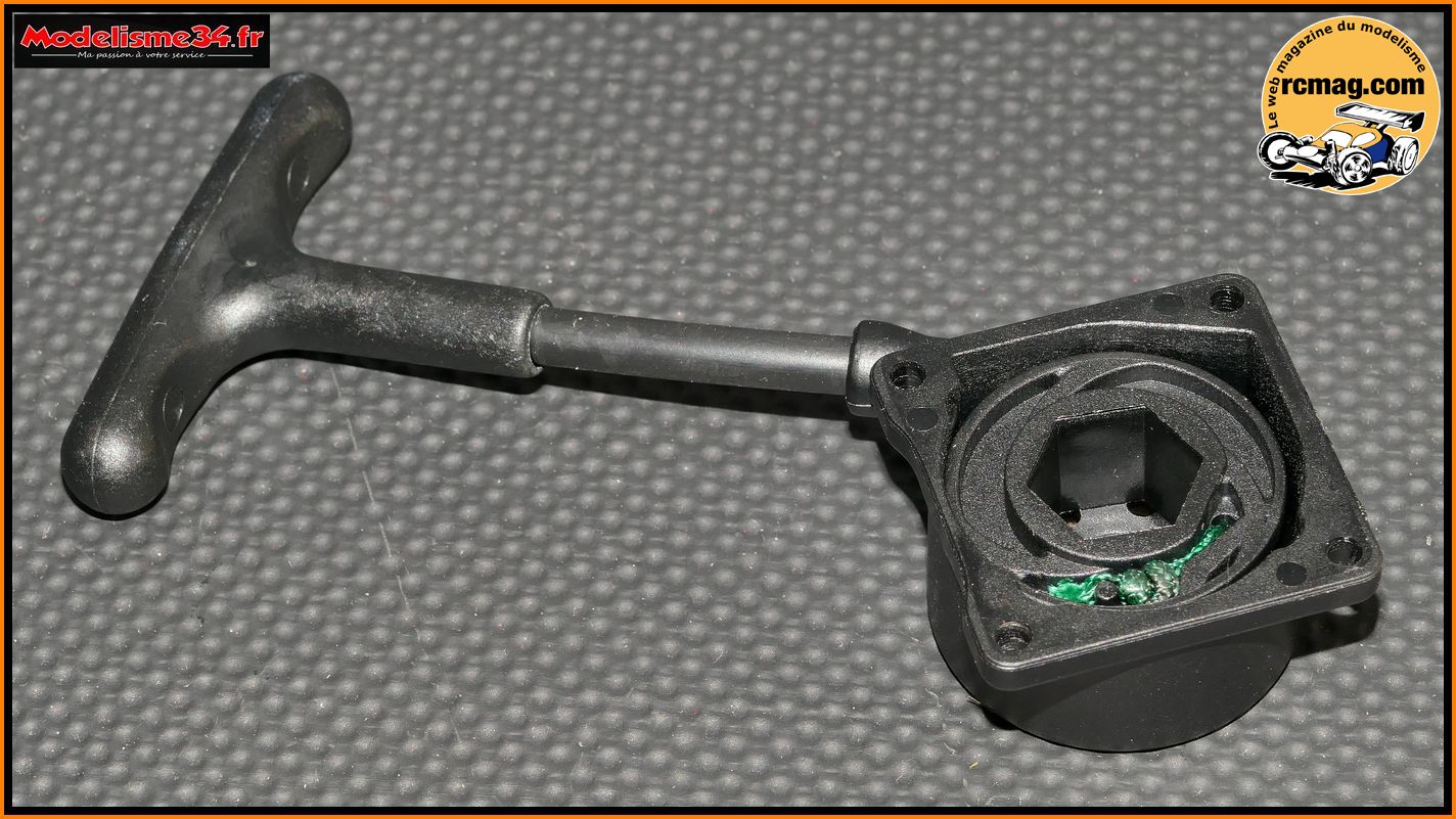

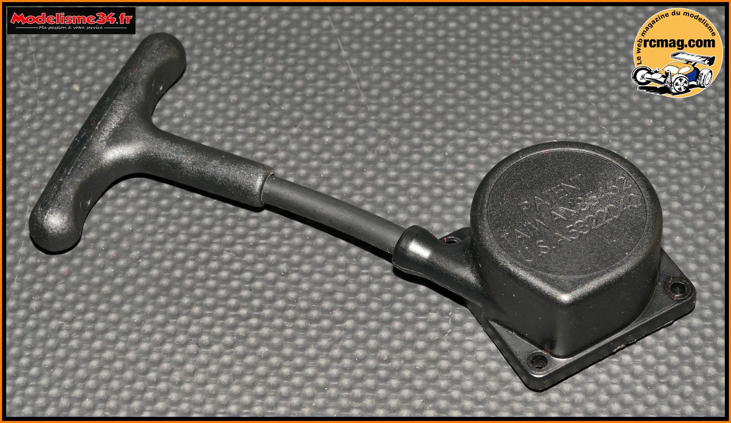

Le lanceur qui bien utilisé se montre parfaitement fiable.

Lanceur démonté on découvre la roue libre.

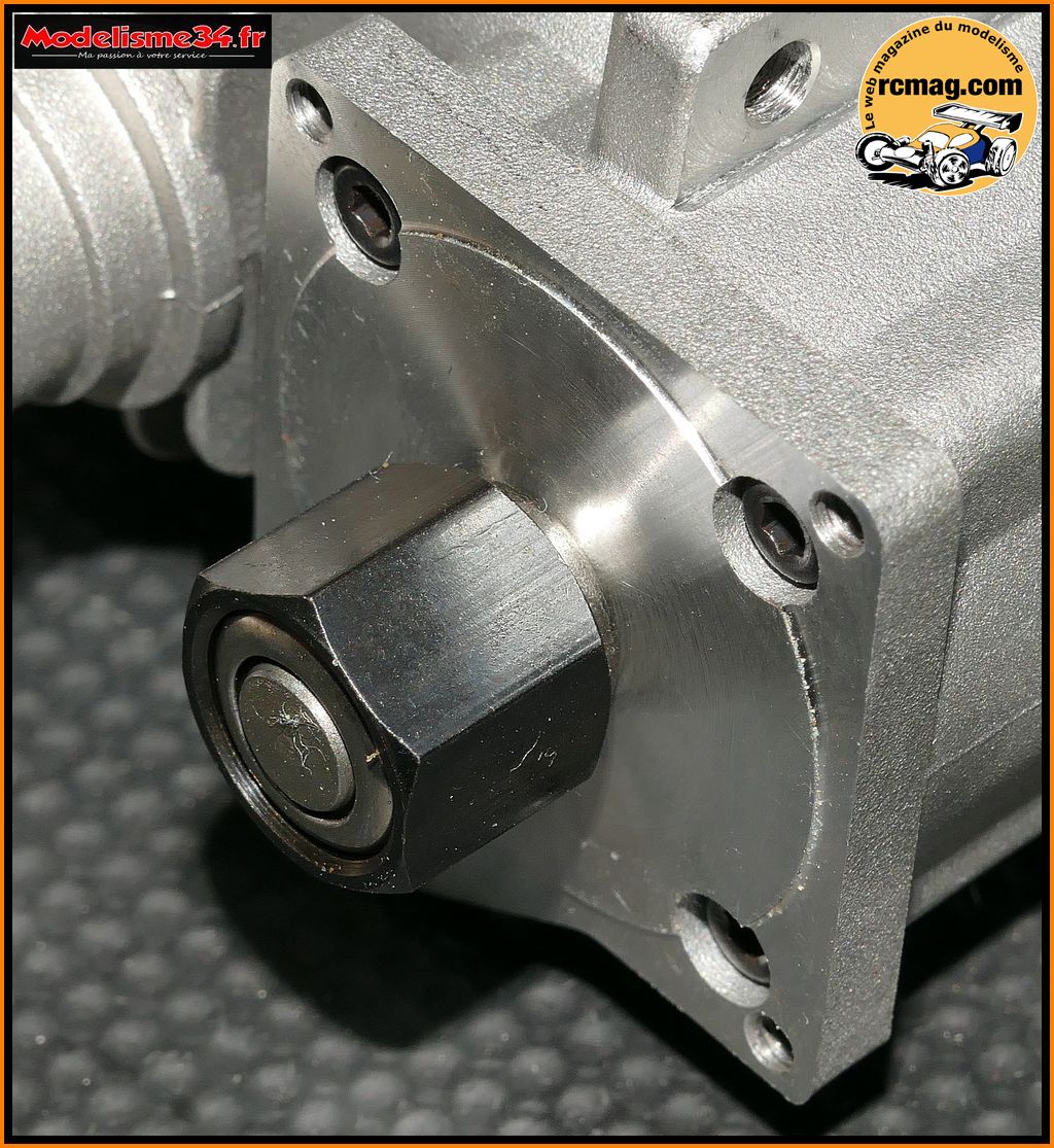

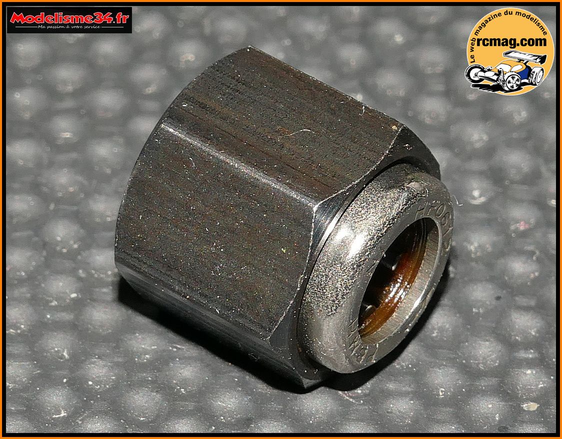

a roue libre est insérée dans une pièce hexagonale en acier qui prend place dans le lanceur.
Il y a un sens de montage. La roue libre dépasse d'un coté, c'est celui qui sera a placer coté bouchon.

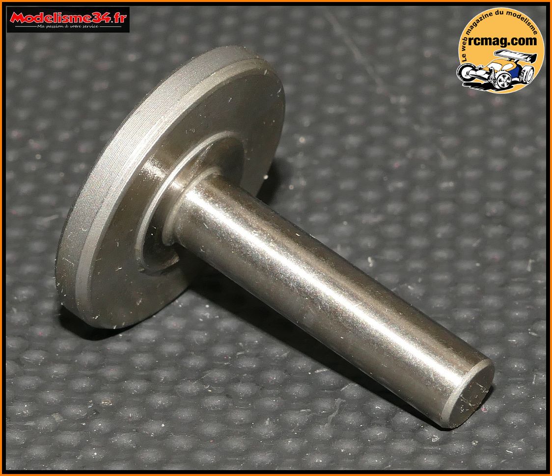

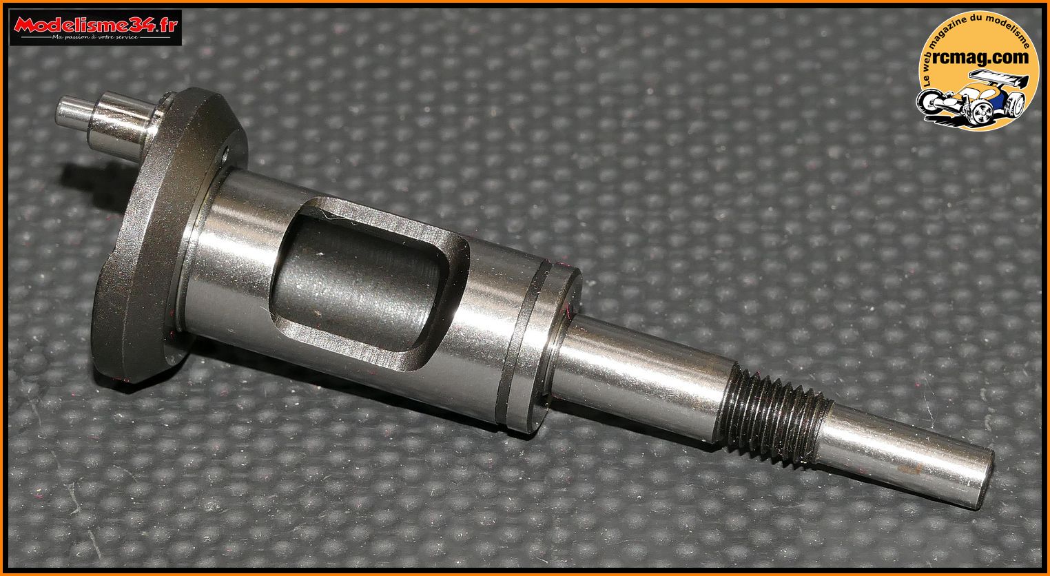

Roue libre retirée on découvre son arbre d'entrainement.

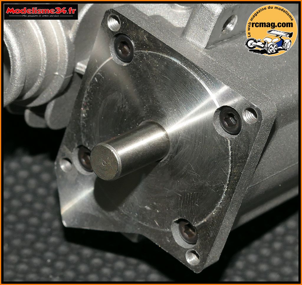

MessagePosté le: 02.08.2019, 10:11:40    Sujet du message: Répondre en citant

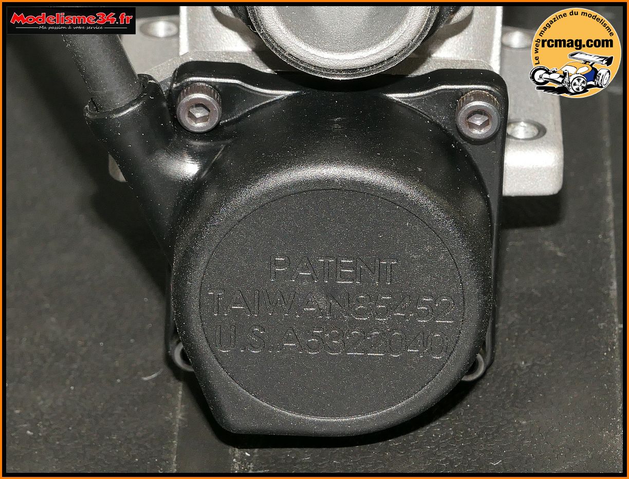

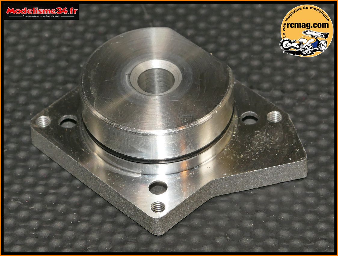

Le bouchon "spécial" lanceur tout alu avec un petit joint torique pour l'arbre du lanceur et un plus grand pour l'étanchéité au niveau du carter.

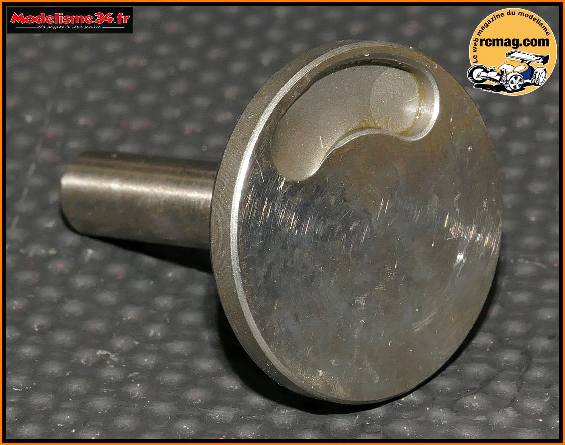

Le plateau d'entrainement du lanceur avec son système de "débrayage" que l'on retrouvera avec la présentation du vilebrequin.

Le vilebrequin de 14mm avec un passage des gaz de 9,60mm et un poids de 43gr.
Messages: 132647
MessagePosté le: 07.08.2019, 21:45:37    Sujet du message: Répondre en citant

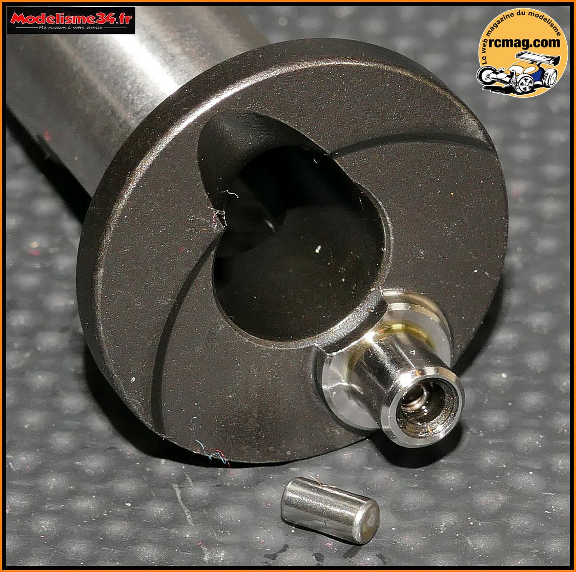

Le plateau avec sa virgule et un maneton de 4,96mm.
On peut voir la goupille de 2,60x5mm qui permet l'entrainement du plateau.
Messages: 132647
MessagePosté le: 09.08.2019, 19:31:22    Sujet du message: Répondre en citant
Goupille démontée on aperçoit le ressort qui permet le débrayage de l'entrainement du lanceur.

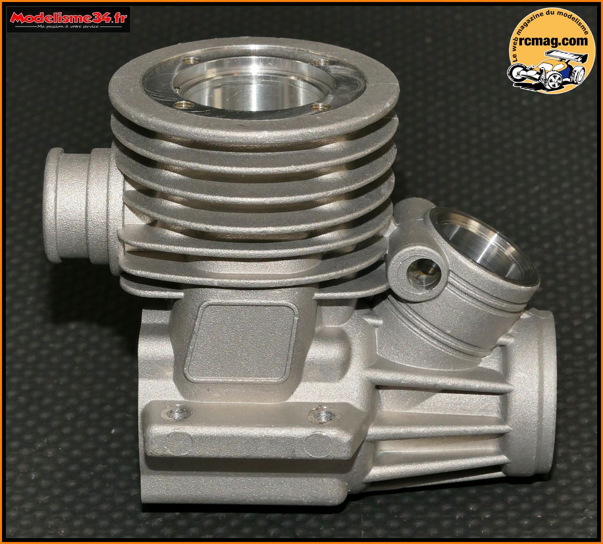

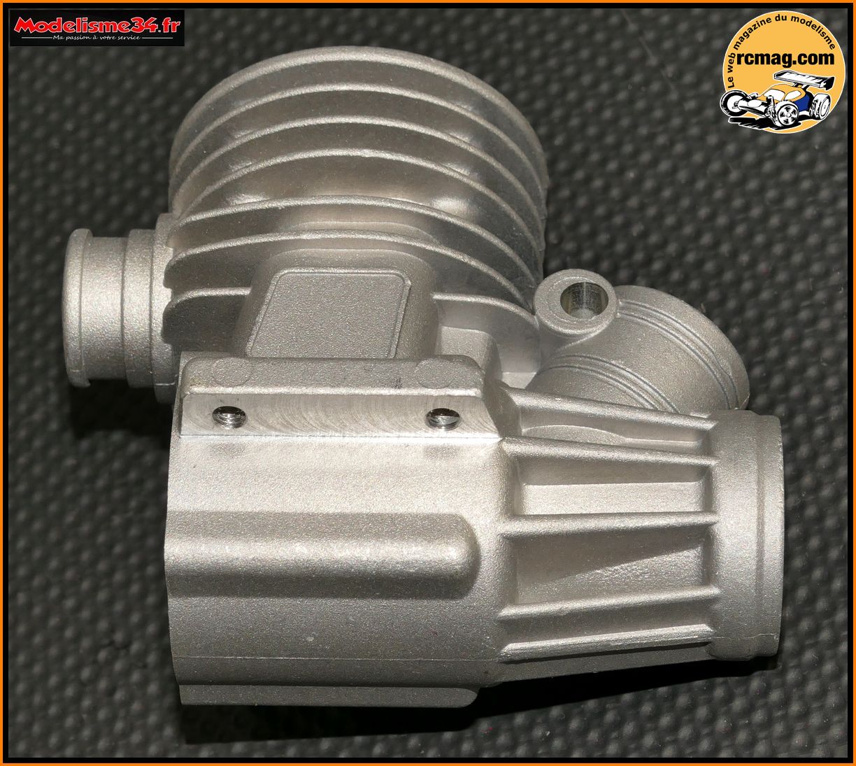

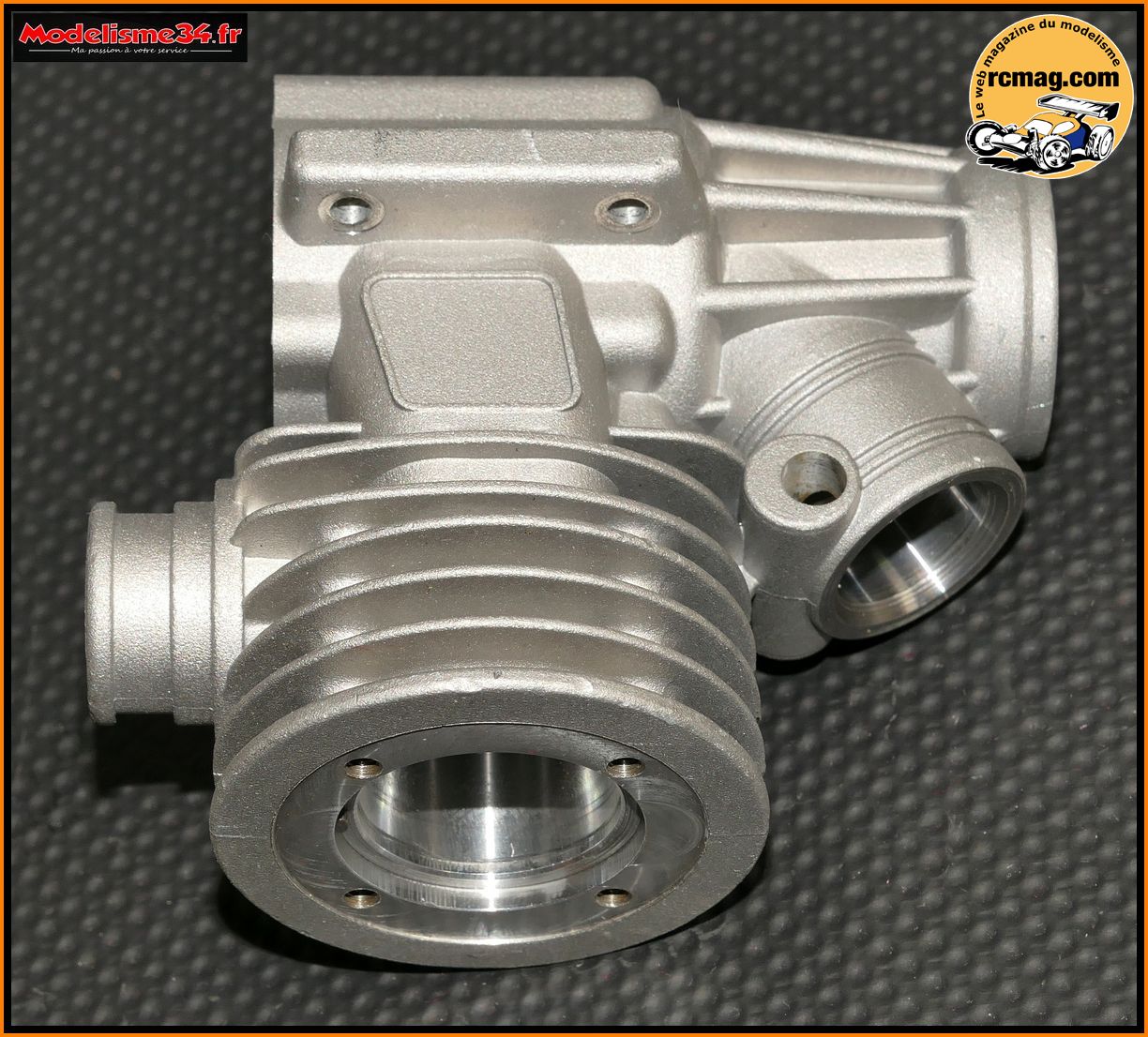

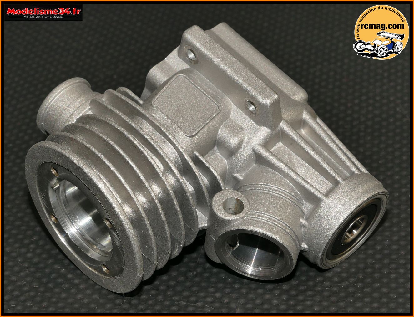

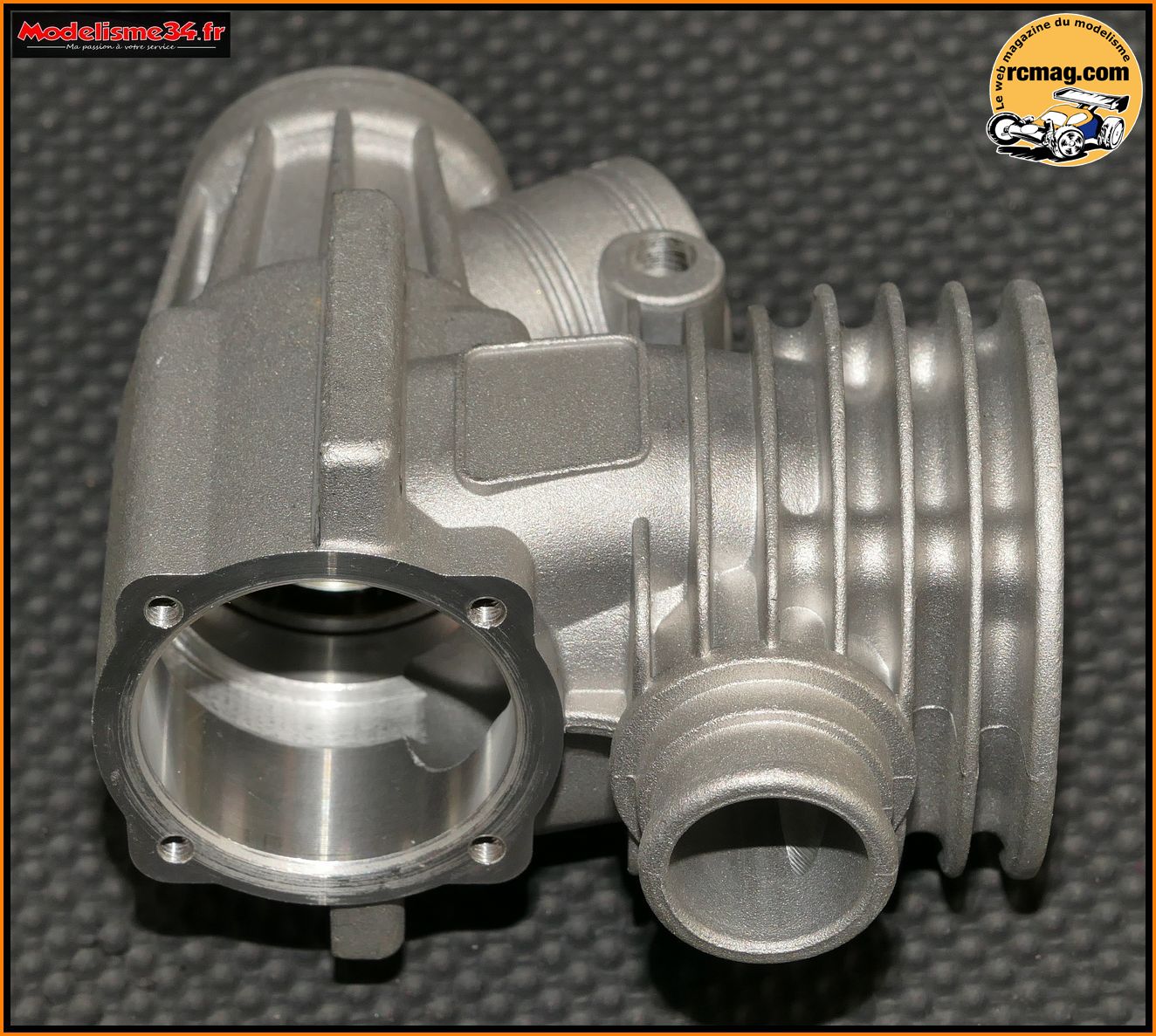

Le carter d'un poids de 121gr.
Messages: 132647
MessagePosté le: 01.09.2019, 15:08:27    Sujet du message: Répondre en citant

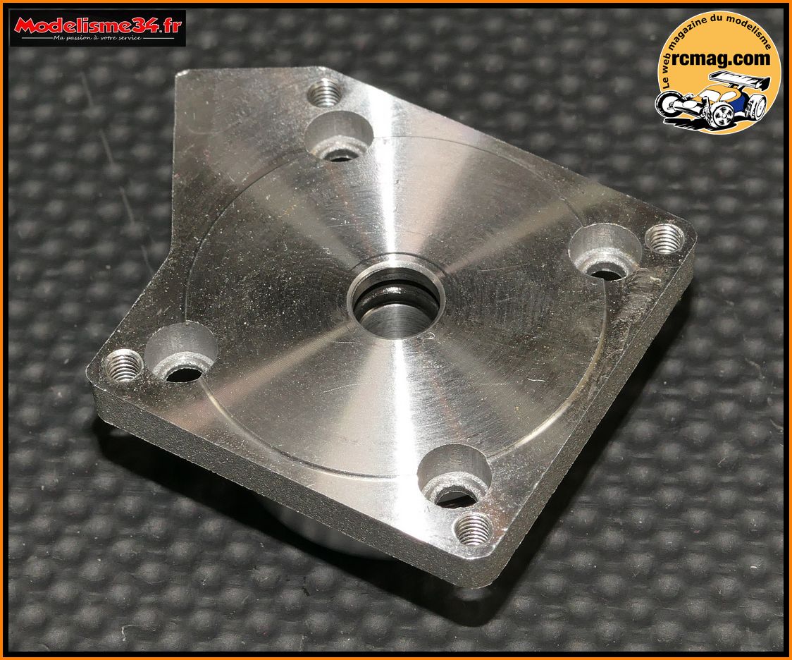

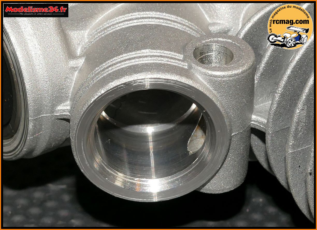

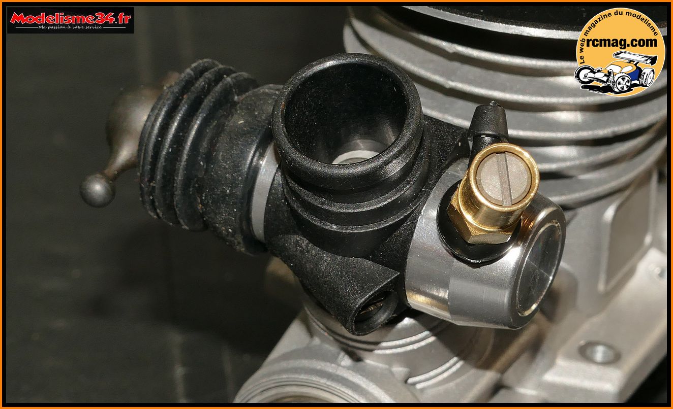

Le logement du carburateur d'un diamètre de 14mm.
Messages: 132647

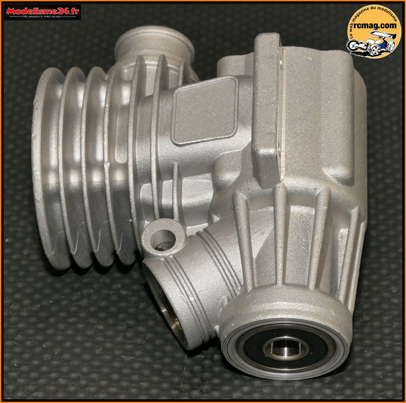

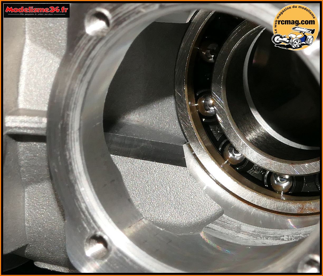

MessagePosté le: 05.09.2019, 15:23:03    Sujet du message: Répondre en citant

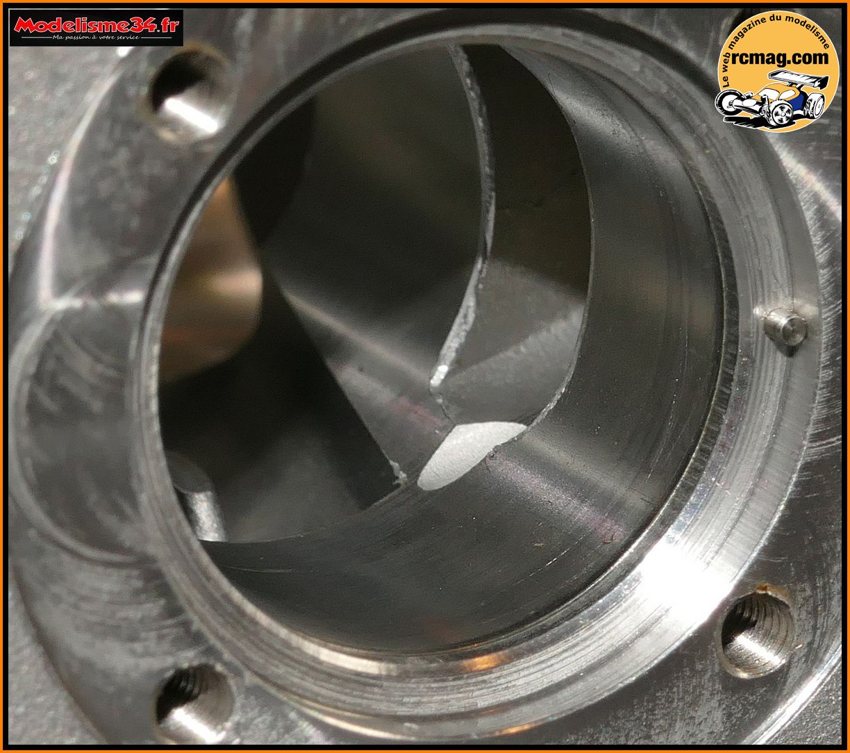

Vue sur le roulement arrière et les transferts d'admission.
Messages: 132647
MessagePosté le: 11.09.2019, 19:09:14    Sujet du message: Répondre en citant

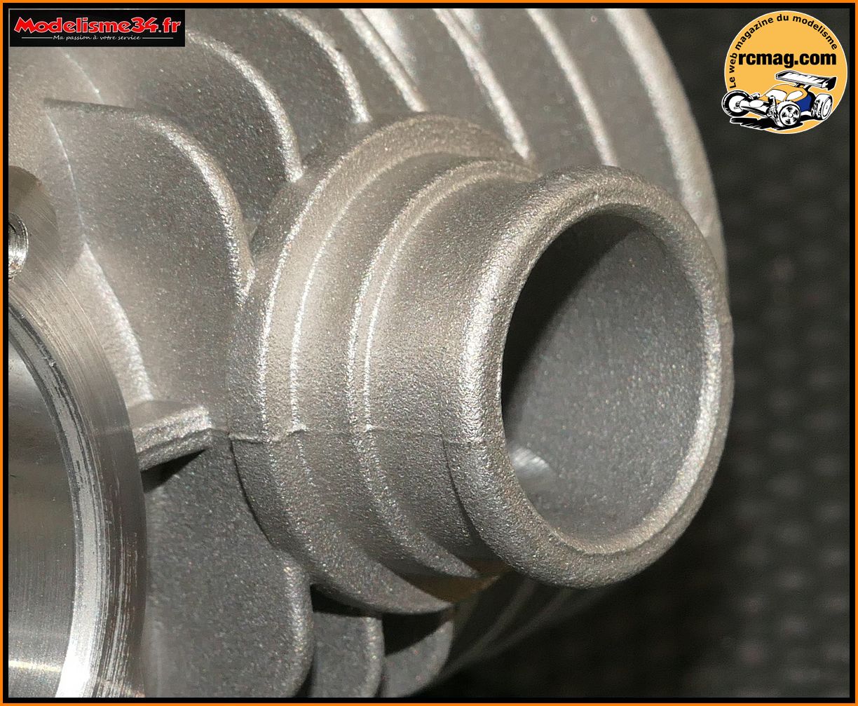

Le carter est retravaillé au niveau de l'échappement.
