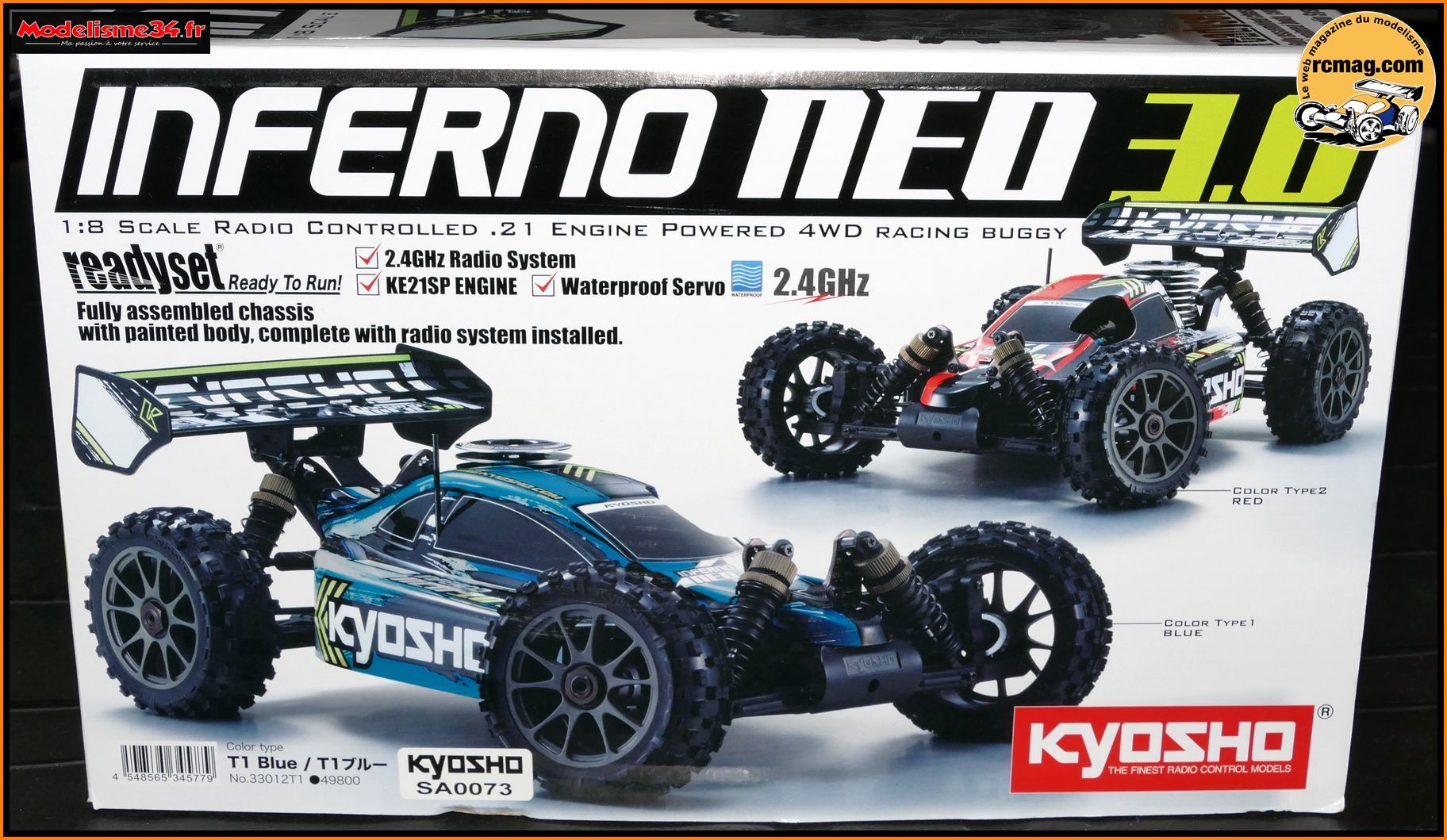

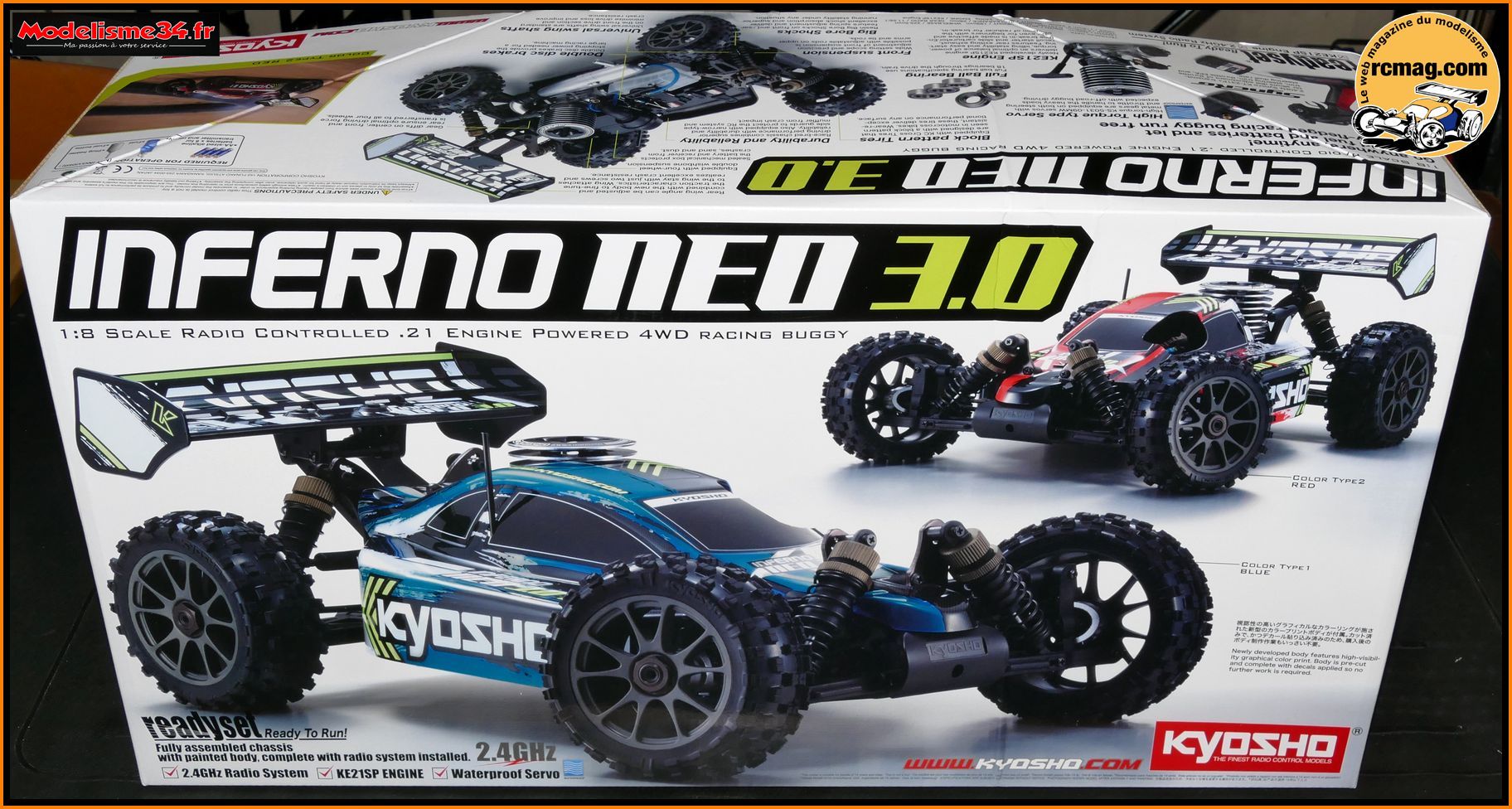

On ouvre la boite !

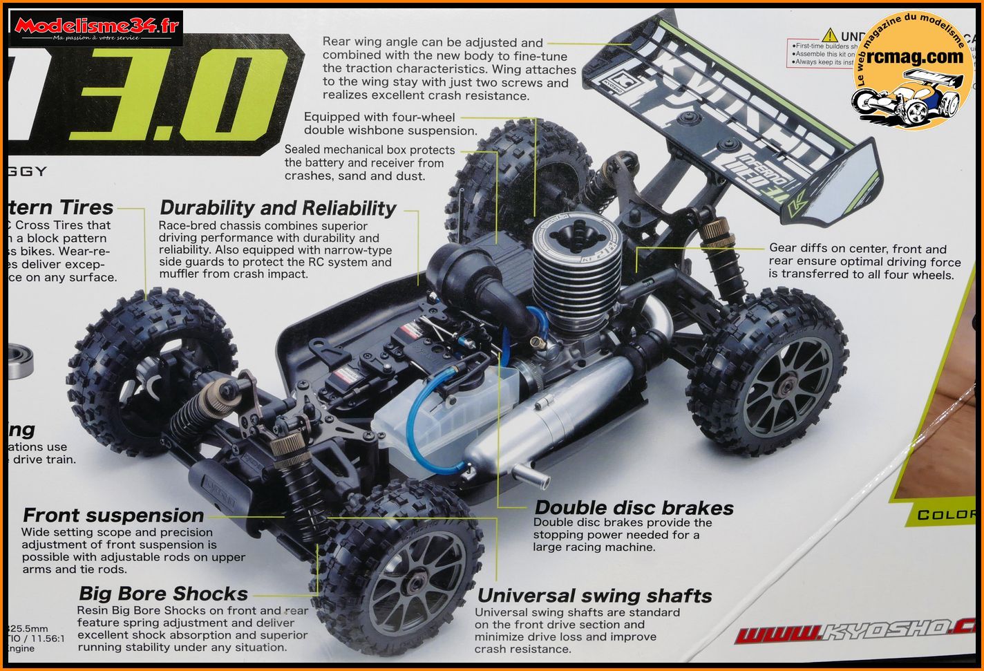

La boite du Kyosho Inferno Neo 3.0 avec la mise en avant de ses principales caractéristiques. Sur les cotés de la boite on retrouve de nombreuses informations.
Il est disponible en bleu et en rouge.
Messages: 132608

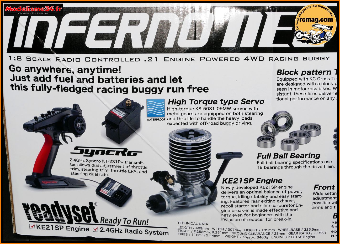

MessagePosté le: 06.05.2019, 21:45:24    Sujet du message: Répondre en citant
On découvre qu'il est livré avec une radio KT-231P, 2 servos "étanches", un nouveau moteur KE21 SP et qu'il est entièrement monté sur roulements.
Messages: 132608
MessagePosté le: 07.05.2019, 09:25:49    Sujet du message: Répondre en citant
Les pneus a gros pavés sont nouveaux. Pour le reste on retrouve un équipement similaire au MP 7.5 double champion du Monde.

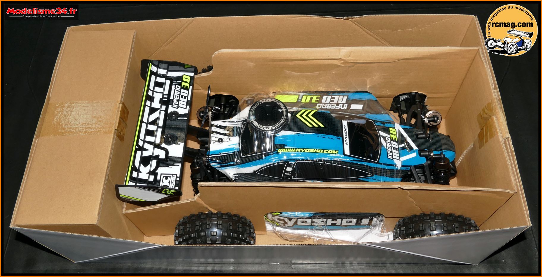

Ce que l'on découvre à l'ouverture de la boite. La voiture est bien calée par une bride en carton et sur la gauche on retrouve une boite avec la radio et les accessoires.

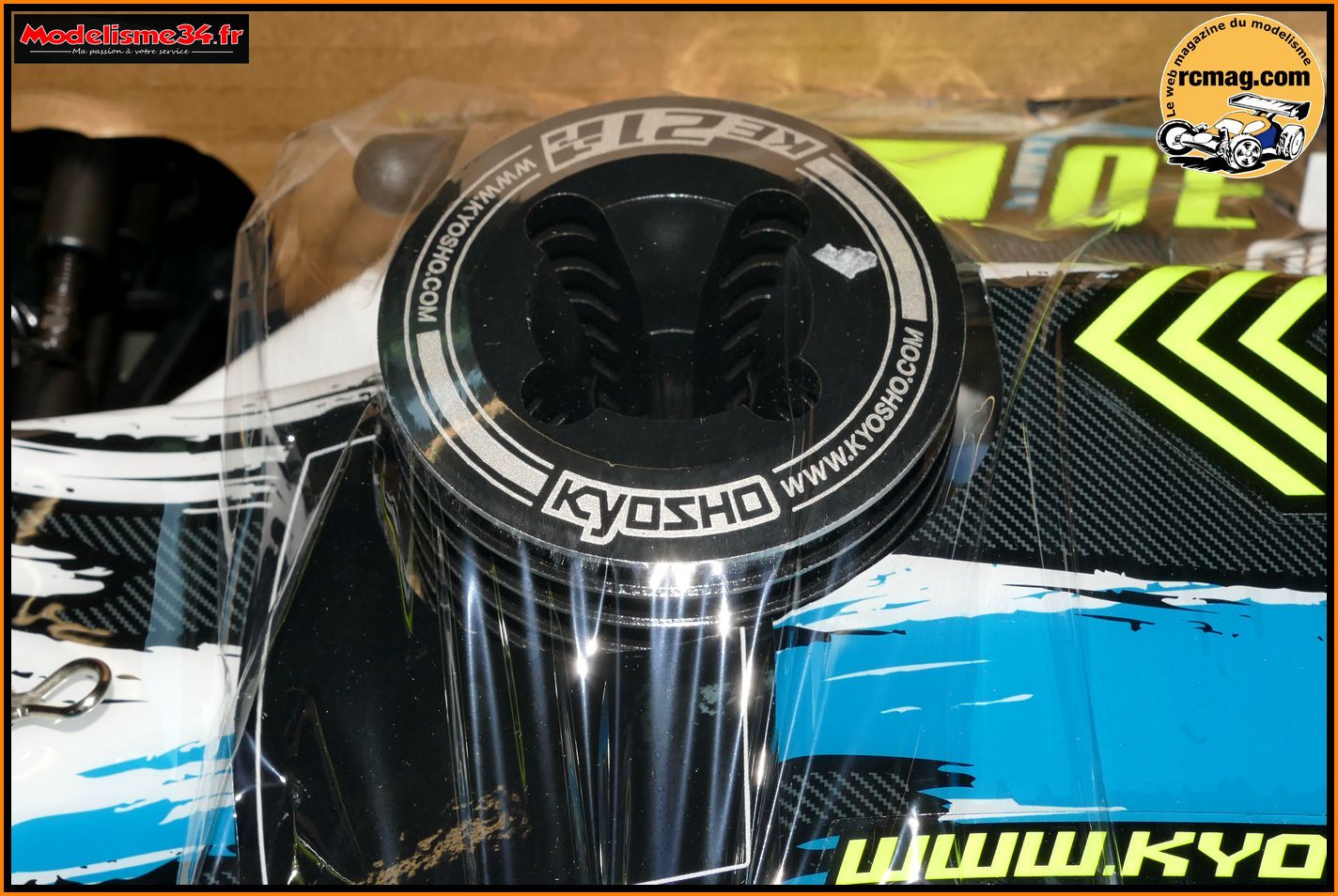

Le moteur et la carrosserie sont protégés par un film plastique.

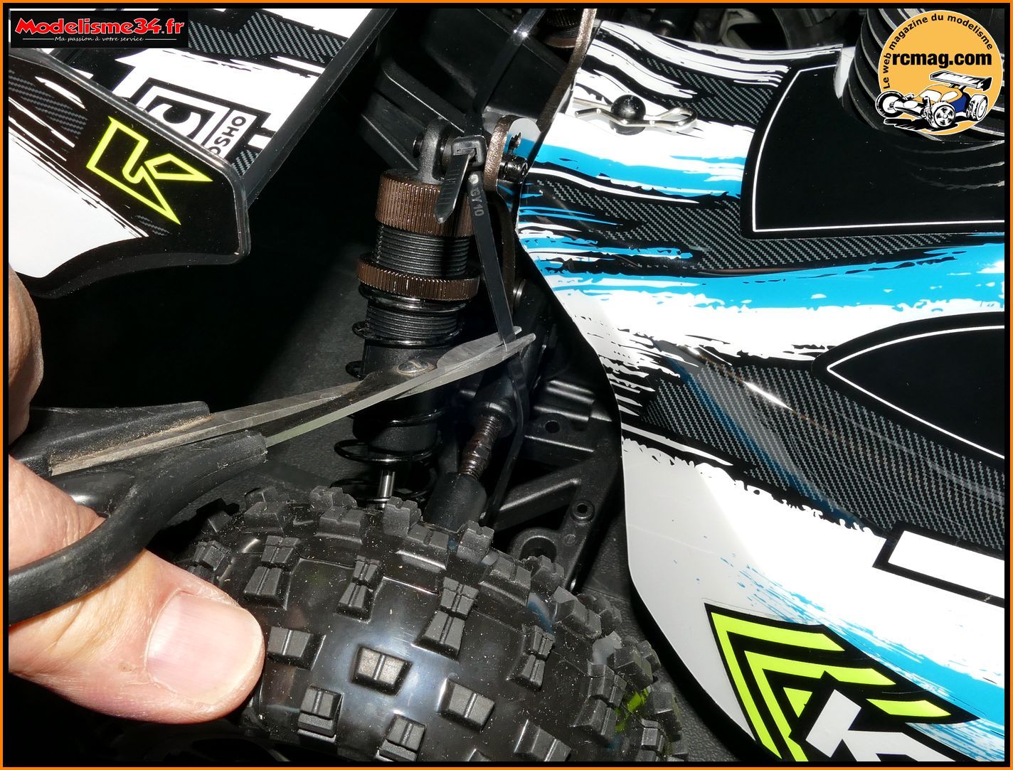

Des colliers plastique maintiennent la voiture en position basse.

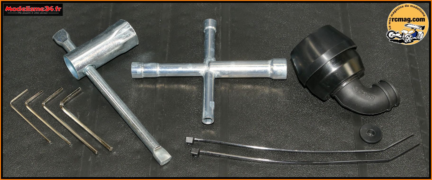

Dans la boite on trouve aussi un sachet avec de l'outillage, le filtre à air, ses colliers de fixation et une bride pour le rodage.

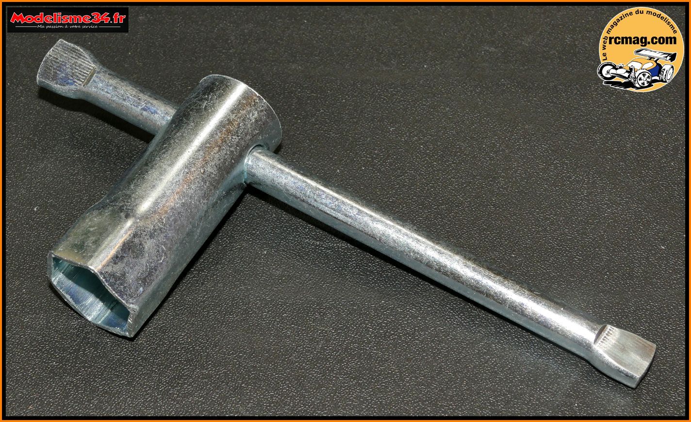

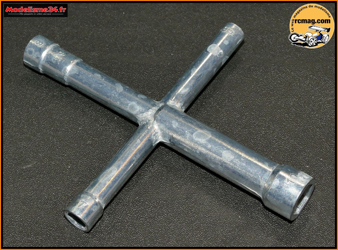

La clé en croix multifonction qui sera très utile pour la bougie, l'embrayage ....

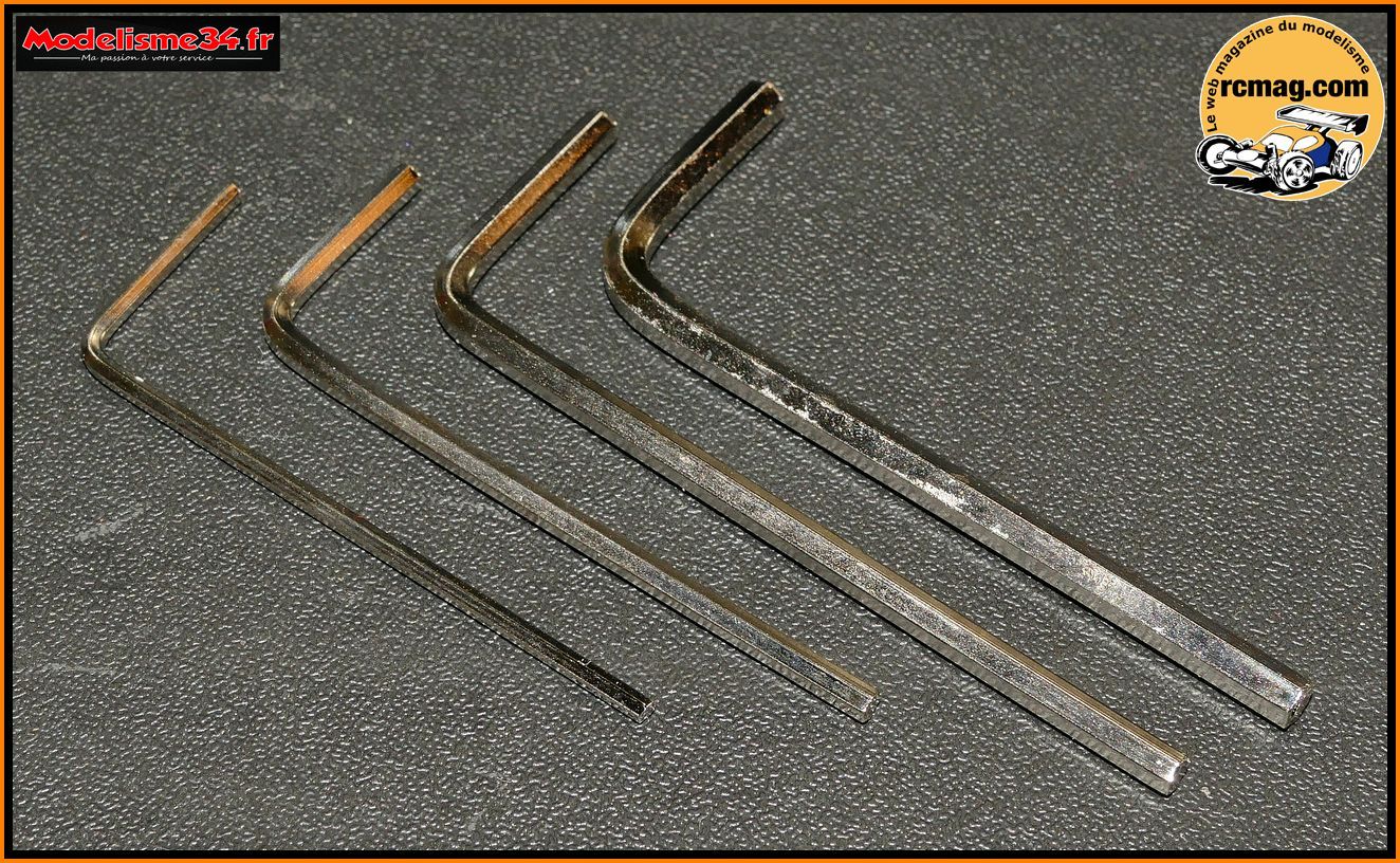

4 clés CHC a utiliser avec prudence. Pour les débutants l'achat de clé sur manche de bonne qualité est conseillé.

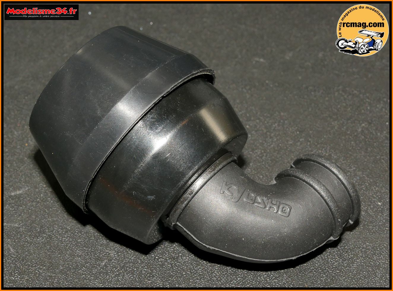

Le filtre à air qui est typé "pluie". On le démontera par la suite pour vérifier s'il est déjà huilé.

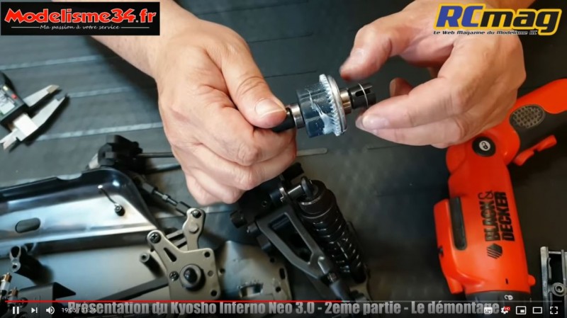

MessagePosté le: 16.05.2019, 16:12:14    Sujet du message: Répondre en citant
https://youtu.be/Fi5MzYsgsHY
Présentation du Kyosho Inferno Neo 3.0 RTR - Partie 02 - Démontage de la voiture
