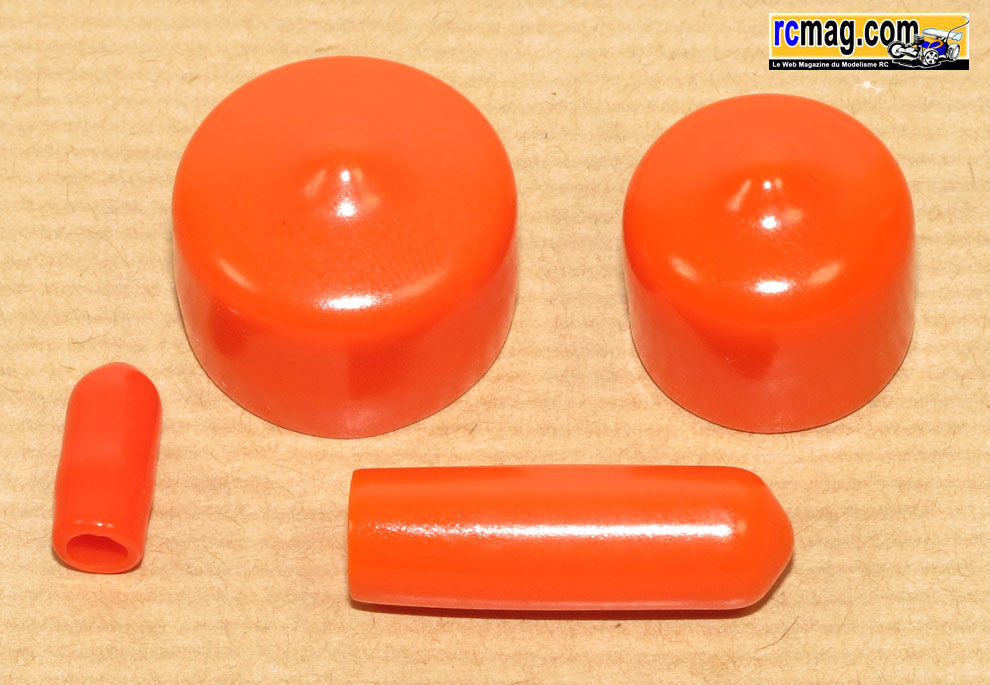

il est livré avec des bouchons qui seront bien utiles lors du nettoyage moteur ou pour son stockage. Autre bon point, on trouve 2 venturis alu pour le carburateur ( 8,5 et 9 mm ).

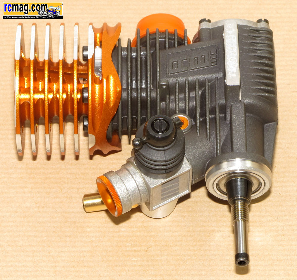

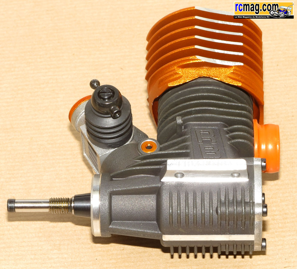

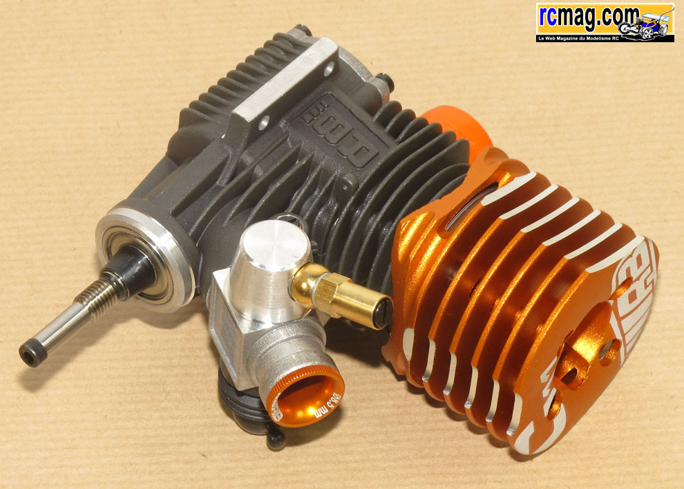

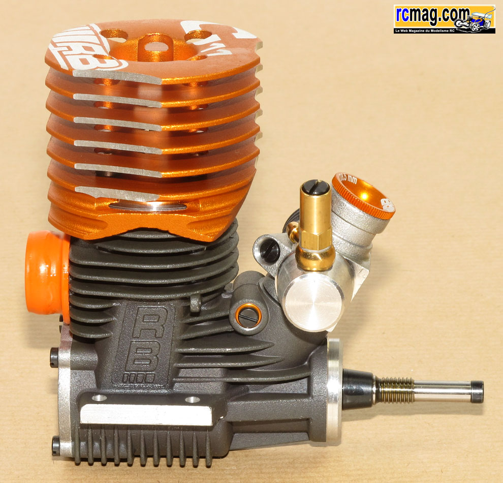

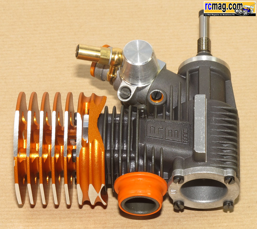

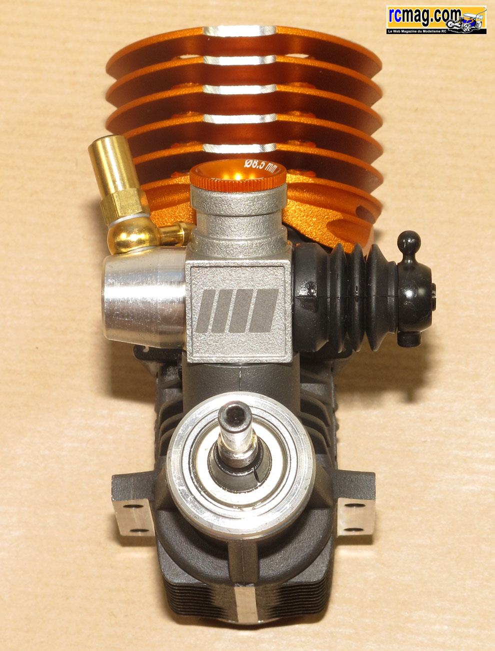

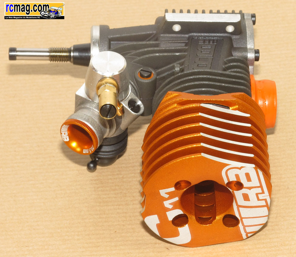

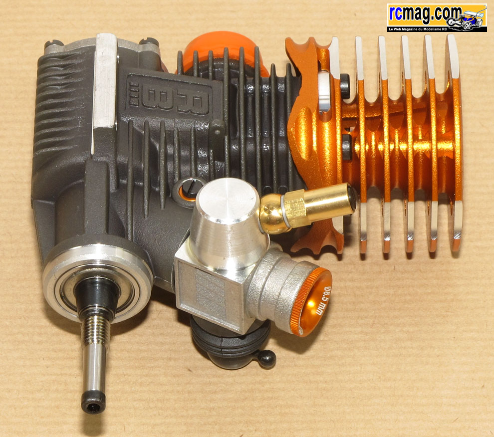

Ce C11 représente le haut de gamme chez RB et c'est celui qui est généralement utilisé par les pilotes du team.
Fiche Technique RB Circuit 11
Cylindrée : 3.49 cc
Alésage : 16,22 mm
Course : 16,80 mm
Nb. Transferts : 9
Vilebrequin : ø 14,5 mm Turbo
Carburateur : ø 9 mm+ Buse
Bougie : Turbo
Poids : 330 gr

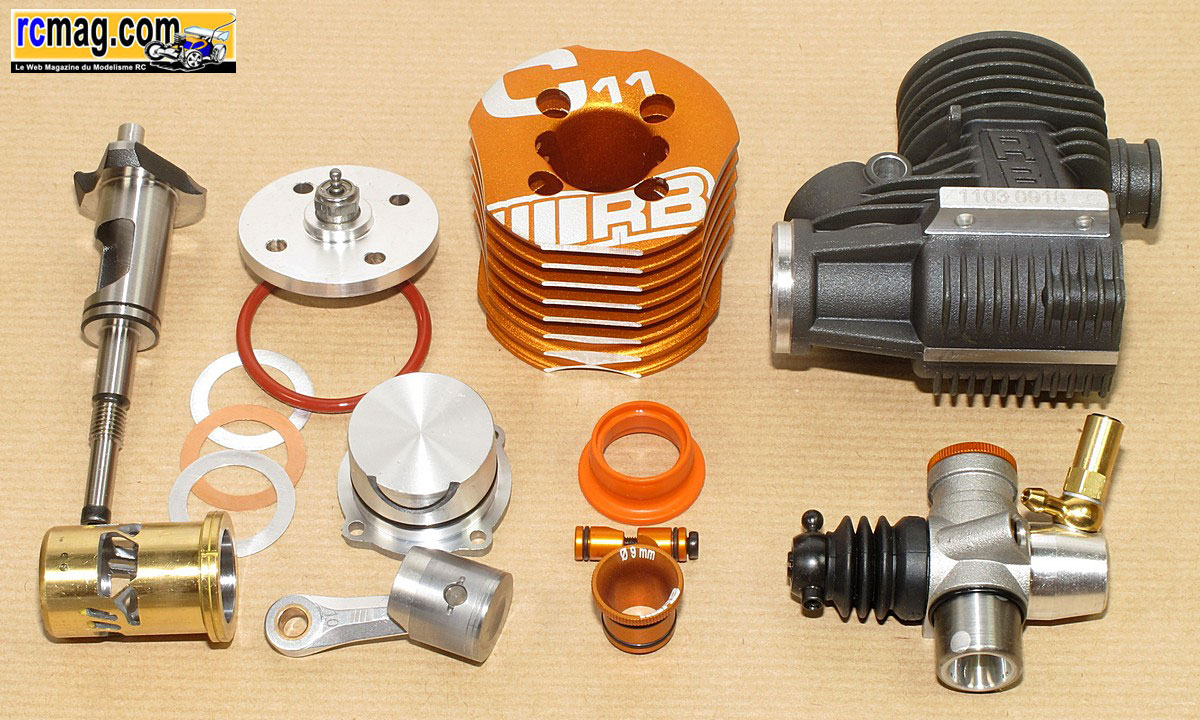

On démonte le moteur ....
Le moteur démonté.

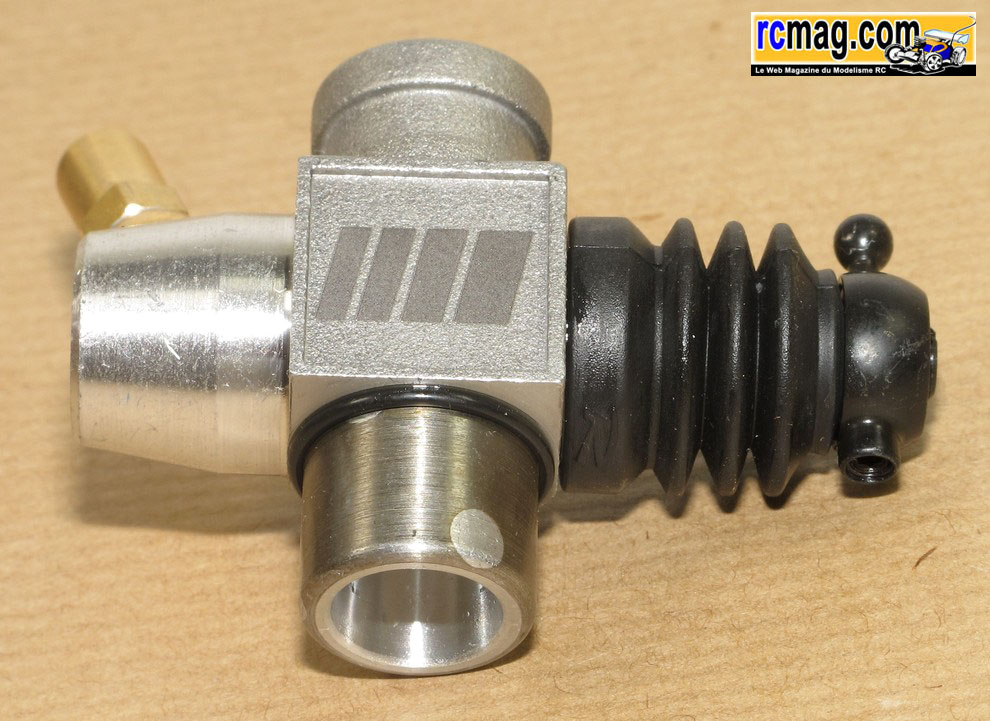

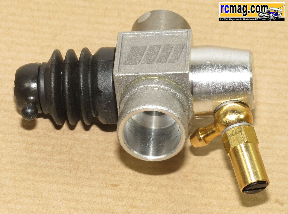

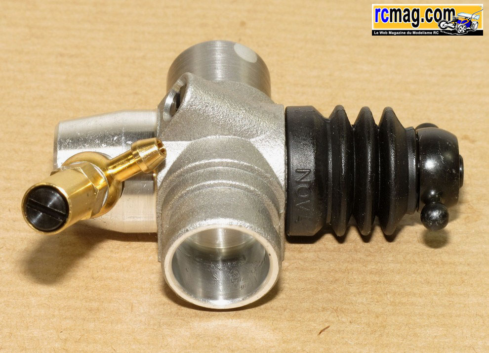

Le carburateur tout alu de 9mm avec venturi de 8,5mm anodisé orange, il est possible de jouer sur la consommation, le couple, la vitesse de pointe selon le diamètre choisit ( buse de 8,5 ou 9mm ). Pour l'étanchéité on trouve un joint torique sur l'embase du carburateur et un autre qui est intégré au carter moteur.

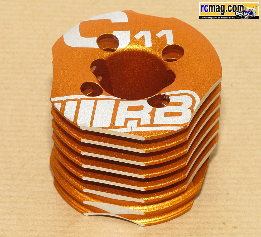

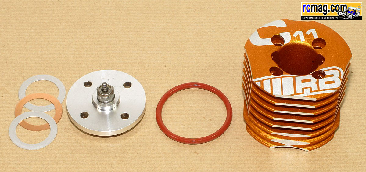

La culasse de 52gr avec 8 ailettes, sa hauteur est de 39mm pour un diamètre maxi de 50mm.
Sur l'avant on retrouve un décrochement pour la boite à air.
Messages: 131507
MessagePosté le: 25.05.2011, 19:30:06    Sujet du message: Répondre en citant

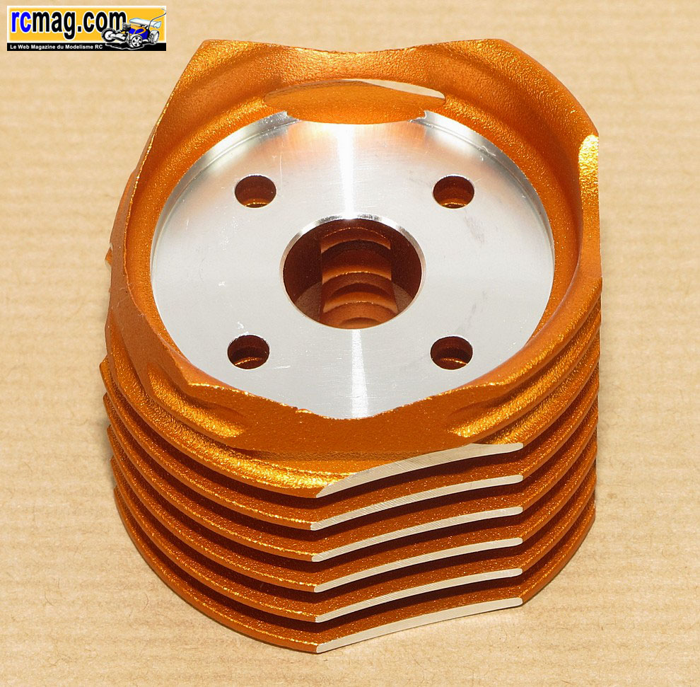

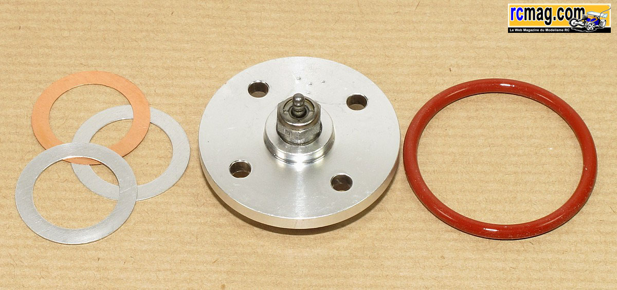

L'insert séparé pour bougie turbo ( n°6 ) avec un joint pour limiter les vibrations et protéger de la poussière.
On retrouve 2 joints de décompression alu de 2/10 et un joint cuivre ( 1/10 ).

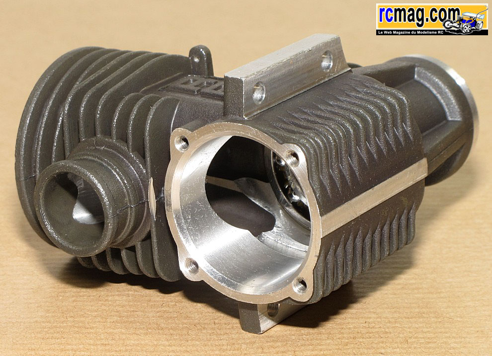

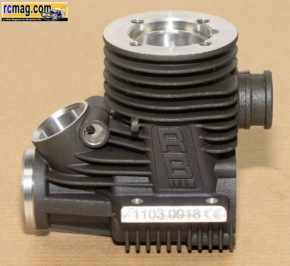

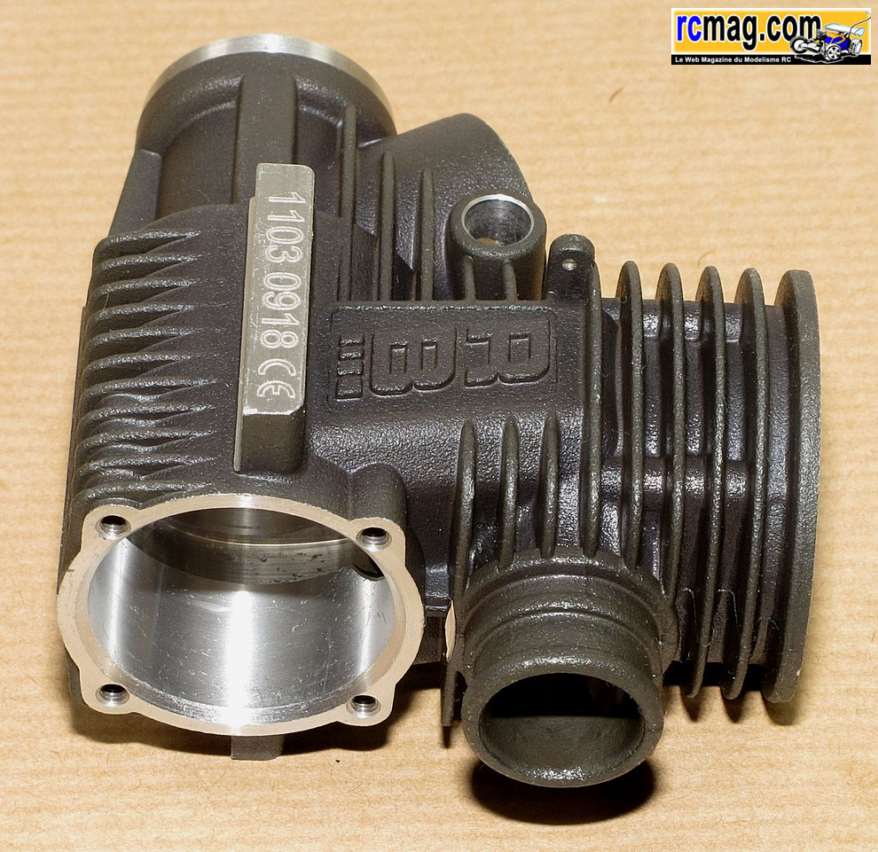

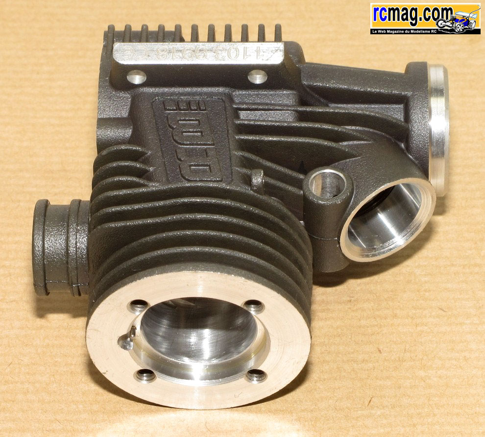

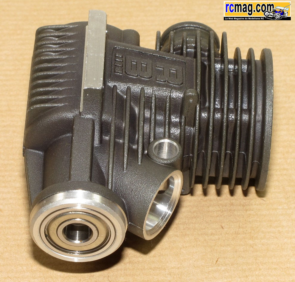

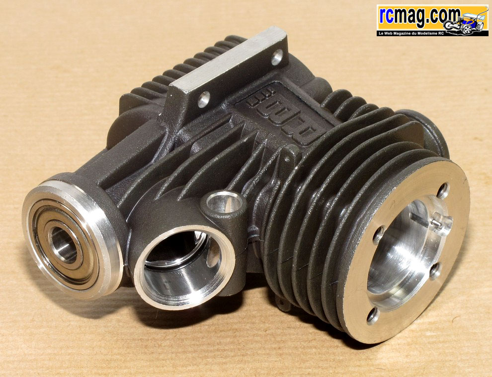

Le nouveau carter est renforcé ( 116gr ) et il semble très proche des versions TT. On retrouve des roulements haute vitesse, l'avant
est flaqué métal, l'arrière est classiquement à cage décentrée (14,5mm).

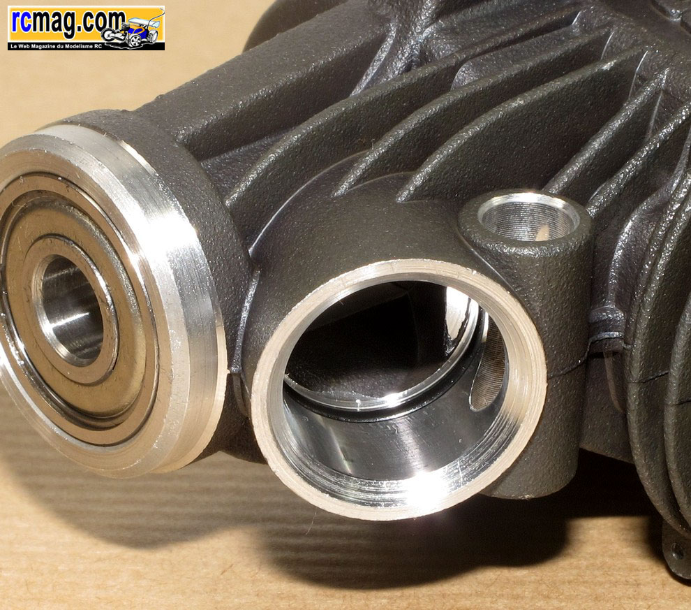

L'usinage pour le joint d'étanchéité de la liaison carburateur / carter.

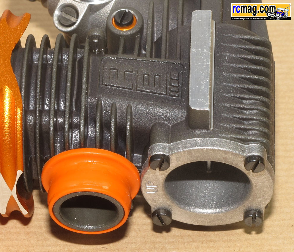

Sur les photos vous pouvez voir le travail sur le carter au niveau des transferts et de l'échappement.

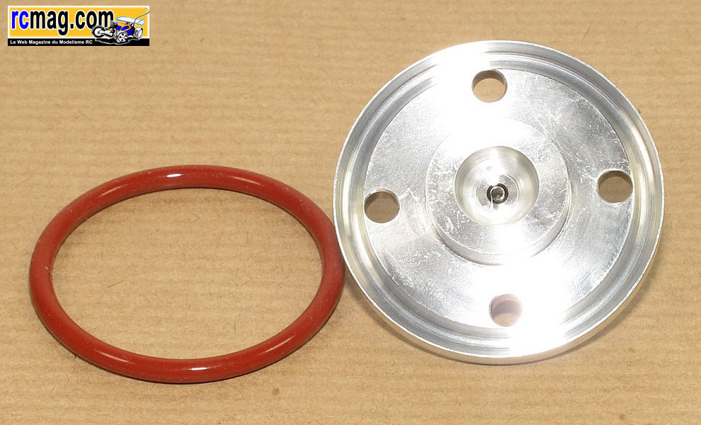

Le bouchon avec un usinage qui permet le passage du piston au point mort bas.
Pour le démontage du bouchon, il faut bien sure penser à mettre le moteur au point mort haut.
Le bouchon est fixé au carter par 4 vis 2,5x10 et son étanchéité est assurée par un joint torique.

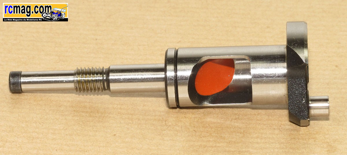

Le vilebrequin de diamètre 14,5mm qui est très retravaillé, la passage des gaz ( 10mm ) est rectifié avec une forme conique et de la pate rouge.
Son poids est de 40gr.
Messages: 131507
MessagePosté le: 16.06.2011, 05:22:43    Sujet du message: Répondre en citant

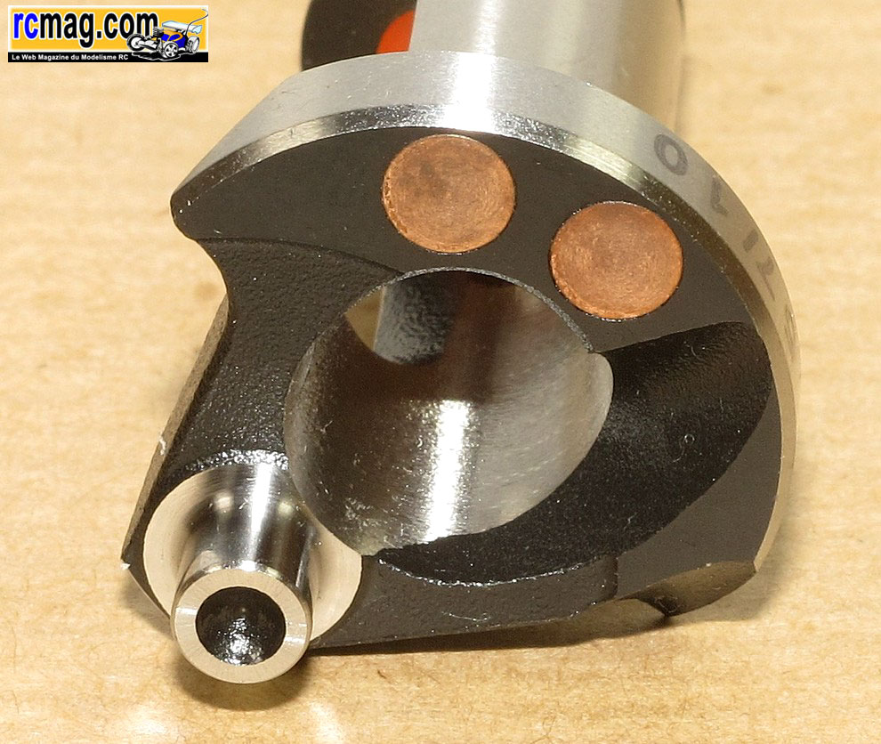

Le plateau est équilibré avec 2 masses en cuivre. Il bénéficie aussi d'une virgule turbo et d'un traitement black.
