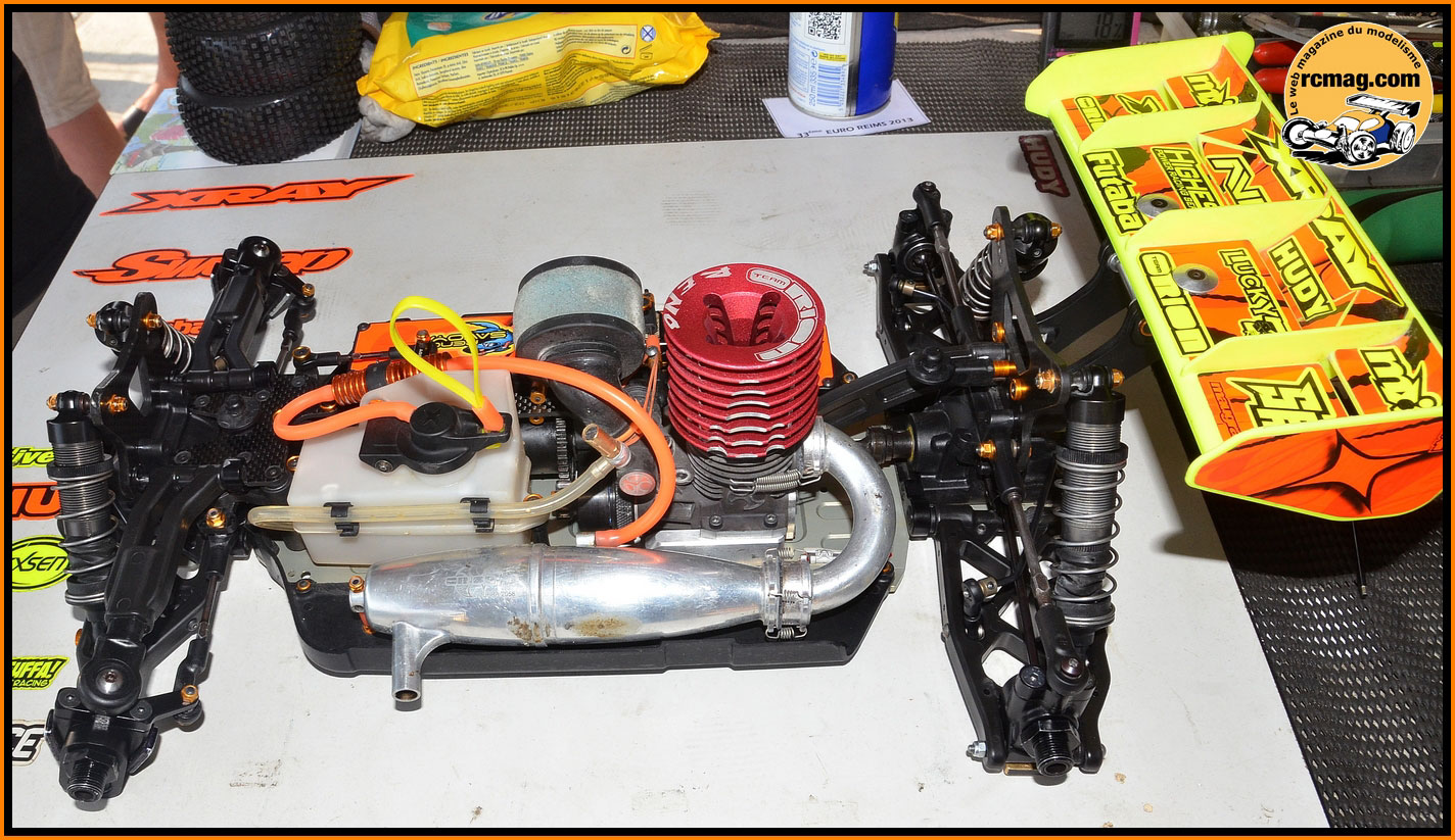

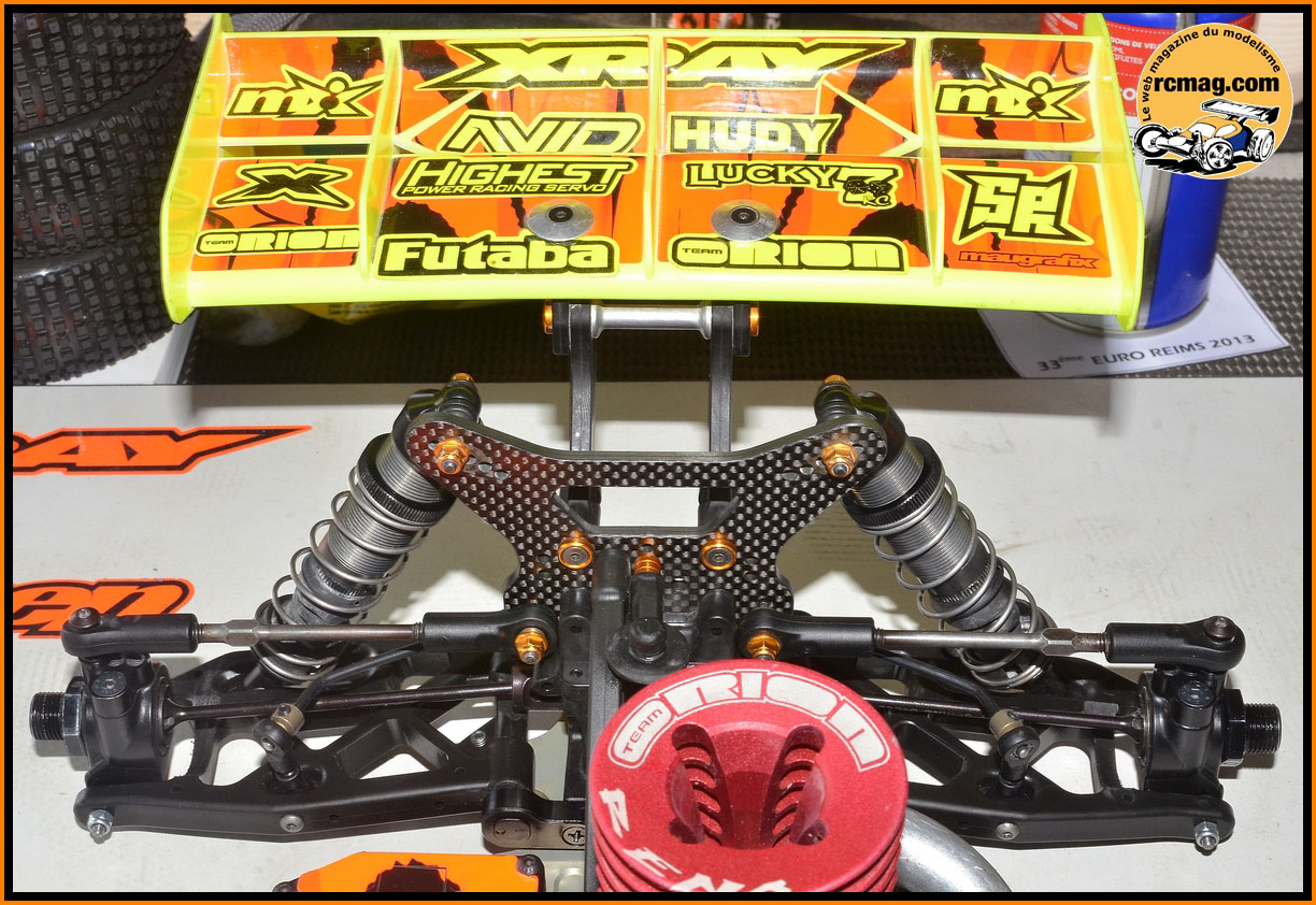

Comme vous pouvez le voir y'a de la news et c'est du lourd ! Au niveau du train arriere mais surtout à l'avant avec un train à rotules original

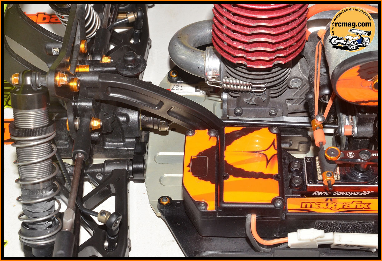

MessagePosté le: 11.07.2013, 21:31:22    Sujet du message: Répondre en citant
Il manque une cale de réglage au niveau du triangle supérieur AV gauche non?

C'est du plomb que l'on voit partout sur les fusées Question

oui, et c'est beaucoup utilisé sur cet euro ( voir le sujet live )

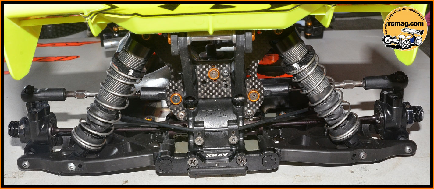

MessagePosté le: 12.07.2013, 07:58:16    Sujet du message: Répondre en citant
Nouvelles barres anti-rouli et je vois que les triangles arrieres ont eux un coup de drémel au niveau des axes juste en dessous des noix de diff.
En tout cas ca a l'air pas mal ttes ces modifs !

MessagePosté le: 12.07.2013, 08:08:00    Sujet du message: Répondre en citant

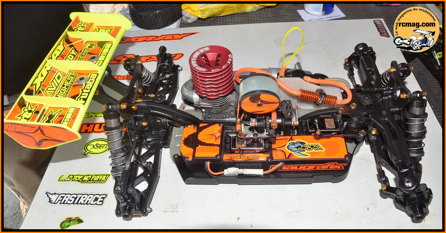

Nouvelle cale AR (RR et RF) l'ecart entre les triangles et la cellule est plus grand le train AR est completement nouveau
on le voit bien sur les photos de FB

MessagePosté le: 12.07.2013, 08:52:14    Sujet du message: Répondre en citant
Je me pose la question des triangles arrieres, c'est vraiment de la pièce proto XRAY? parce qu'il y a pas mal de coups de dremel pour les adapter. Surprised
Et on dirait des triangles mugen...
speedy2
Inscrit le: 11/09/2006
Messages: 10363
MessagePosté le: 12.07.2013, 09:13:44    Sujet du message: Répondre en citant
oui mais il n'y a pas les projections renforts des Mugen sur le coté ?
donc c'est des originaux xray
ils ont voulu reculer les triangles sansdoute ..

Présence de vis de purge sur les bouchons d'amortisseur.

MessagePosté le: 12.07.2013, 13:18:40    Sujet du message: Répondre en citant

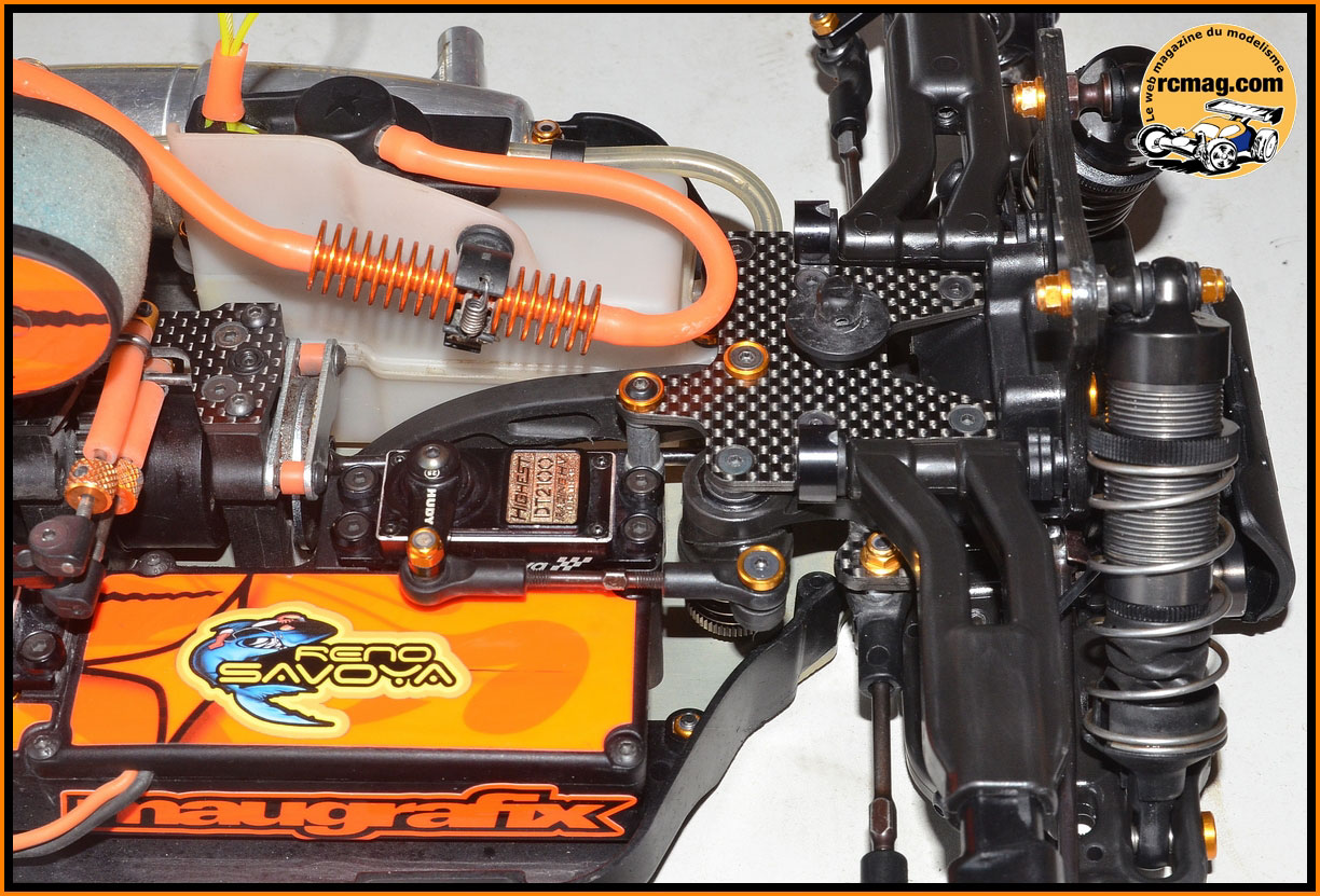

C'est peut-être moi qui rêves, mais je ne vois pas les silents-blocs sur
les fixations de servos Question

MessagePosté le: 12.07.2013, 14:50:52    Sujet du message: Répondre en citant
Salut,
Ce sont des servos dont la partie supérieure est en alu.
Dans ce cas de figure, les fabricants (KOPROPO notamment) préconisent l'utilisation rondelles alu comme celles utilisé par R.SAVOYA.
Pour ma part, j'ai KOPROPO monté comme cela, et il fonctionne parfaitement.
Attention à bien régler les fins de course, cependant

Cependant, il n'est pas exclus que RENO ait monté des silent bloc entre la platine radio et le servo Wink

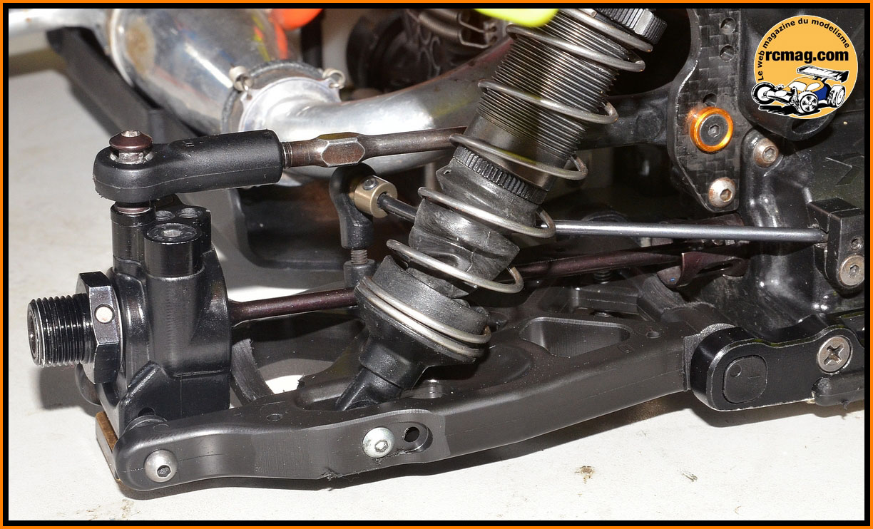

MessagePosté le: 12.07.2013, 16:00:56    Sujet du message: Répondre en citant
Moi j'aime pas les rotules, ça peut toujours se déboiter sur un mauvais choc...
Vous me direz un axe ça se pli, mais au moins tu peux finir ta série sans passer par les stands.

MessagePosté le: 12.07.2013, 16:25:06    Sujet du message: Répondre en citant
Citation:
oui, c'est vrai, en meme temps, vu la taille des dites rotules... Mad
miniman
Inscrit le: 20/08/2004
Messages: 7544
Localisation: seine et marne
MessagePosté le: 12.07.2013, 16:44:31    Sujet du message: Répondre en citant
slt

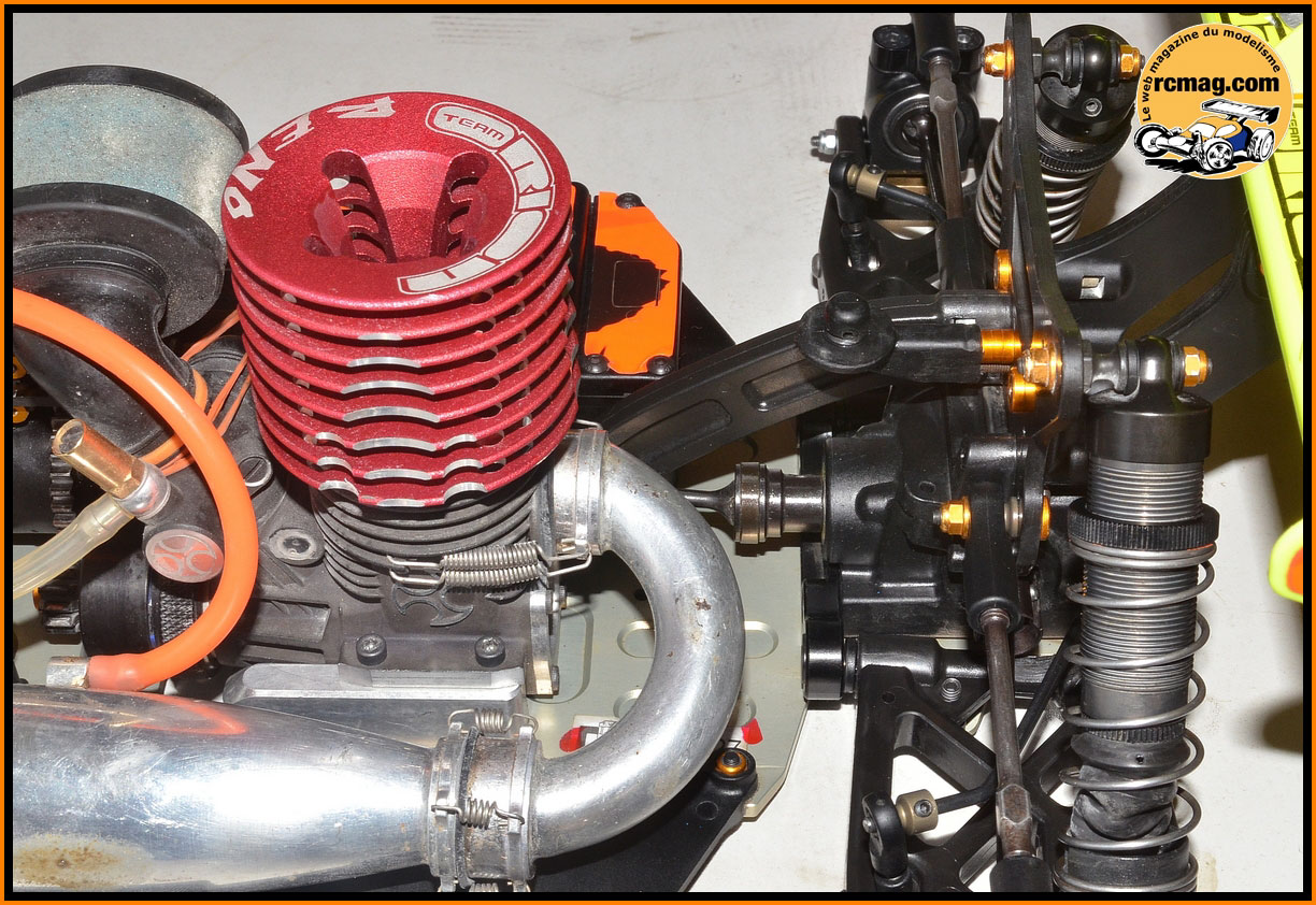

ce que je trouve interessant comme innovation sur le train avant a rotule c'est que le carrossage ou prise de carrossage semble auto-variable , il n'y a pas de biellette de reglage mais c'est la chappe qui semble faire "va et vient" dans le triangle

MessagePosté le: 12.07.2013, 16:47:05    Sujet du message: Répondre en citant
Fram a écrit:
Citation:
slt
si ca doit sortir , il sera facile de monter des rotule avec rondelle cuvette anti dechapage

J'aimerais bien savoir comment ce règle et se bloque la chape dans le triangle sup.av.
Mdp177
Inscrit le: 07/03/2007
Messages: 6384
Localisation: L.A
MessagePosté le: 12.07.2013, 20:54:49    Sujet du message: Répondre en citant
On ne le vois pas bien , mais sur le triangle supérieur il y a une vis de reglage , que l'on règle avec un tournevis à boule btr !
Comme le dis miniman , on peut avec cette nouvelle modif , régler indépendamment le carrossage , en haut et en bas ! C'est donc auto-variable ou réglable ^^
A noté , qu'il utilise un châssis différent de celui dorigine !

MessagePosté le: 12.07.2013, 21:05:48    Sujet du message: Répondre en citant
Waou !! Je viens d'entrapercevoir la vis BTR, fallait avoir l’œil !!
c'est pas mal comme système, ça limite le risque d'arrachement.
Reste le risque de voir du jeu apparaître...

Pour le châssis, plus long? Plus étroit? Plus recentré?
