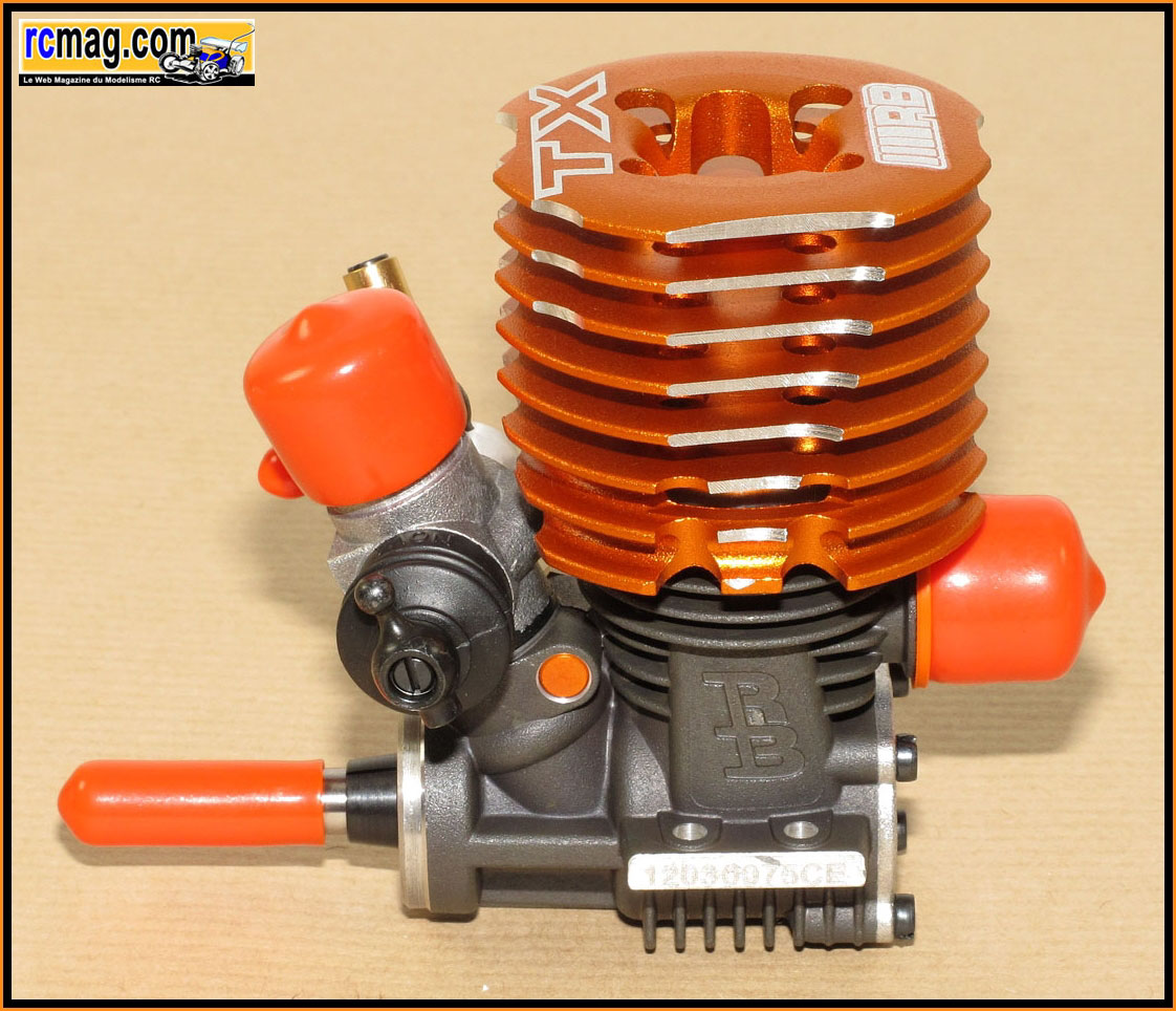

Présentation du moteur RB TX Xtrem
Ces moteurs sont conçus et distribués en France par RB et fabriqués par Nova Rossi. Le TX Xtrem avec le TXR représentent le haut de gamme chez RB catégorie 1/10.

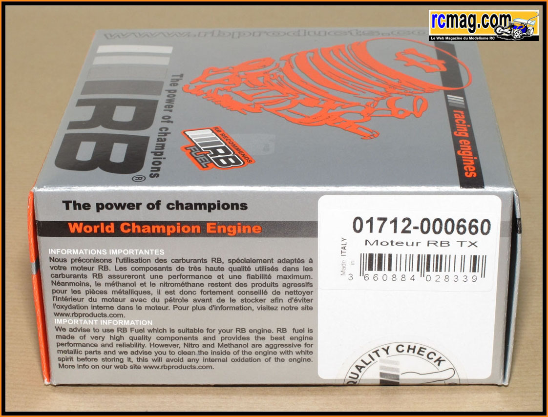

Ouvrons la boite ...

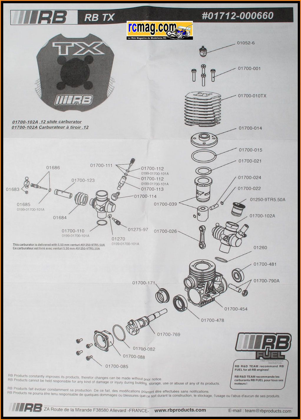

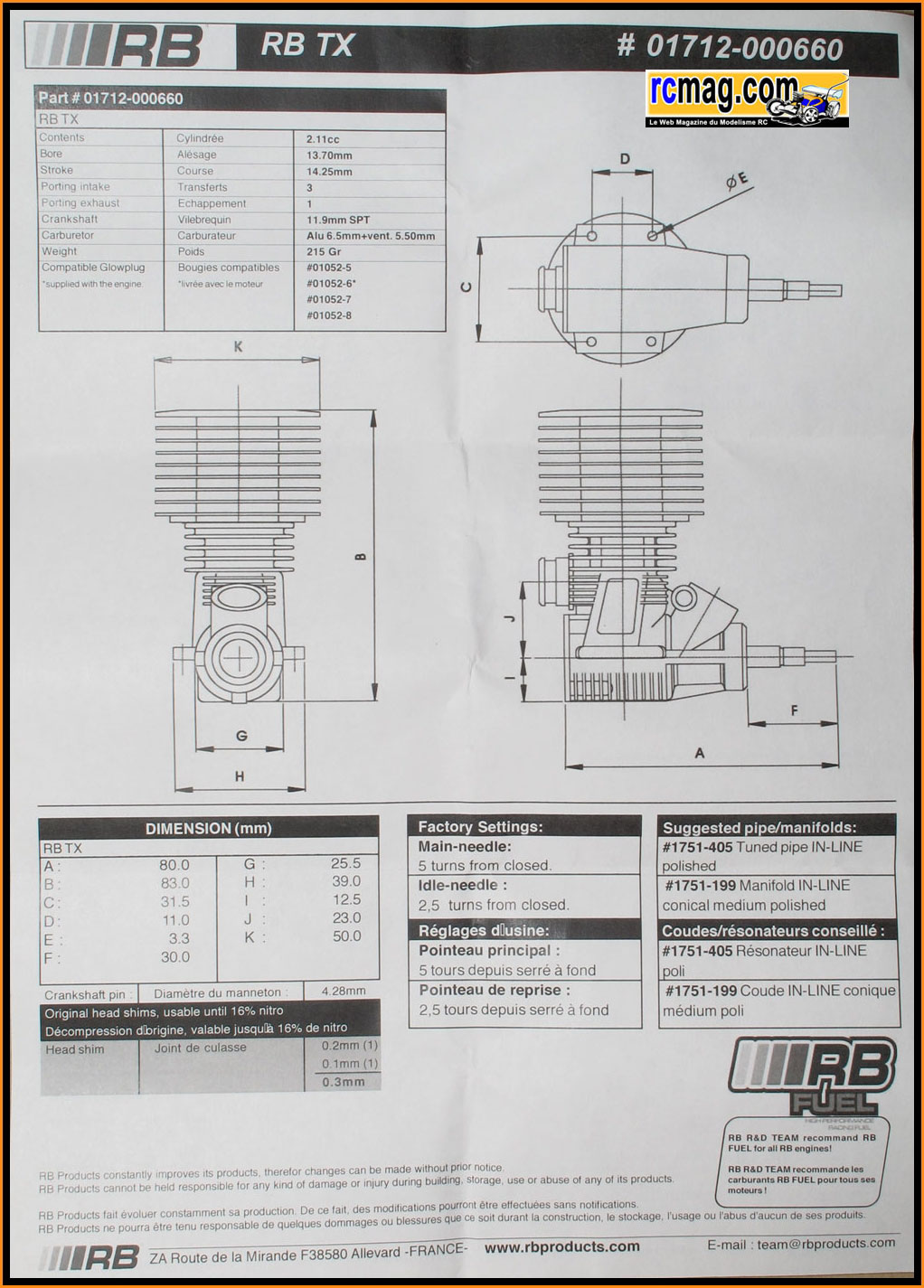

Les 2 planches avec les références, les dimensions, caractéristiques ...

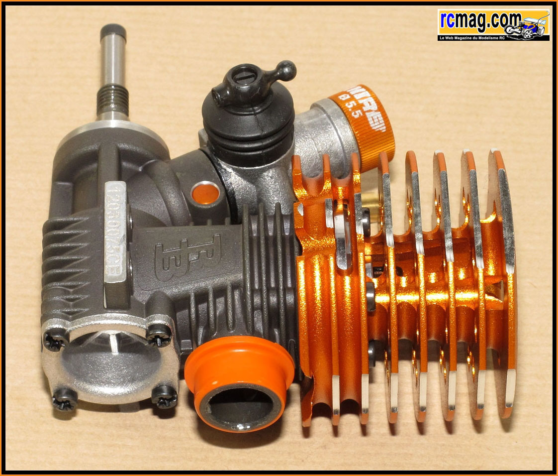

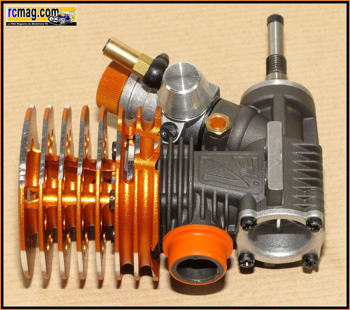

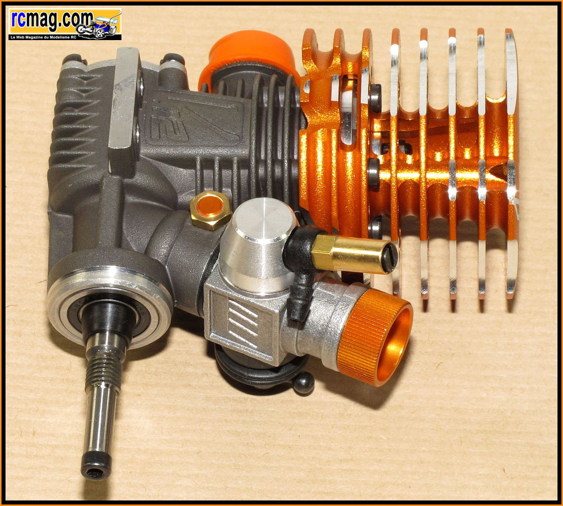

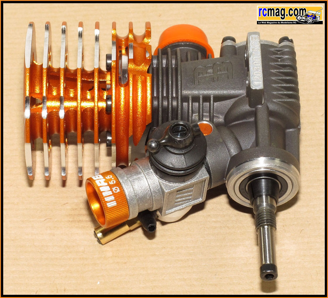

Ce TX est un moteur haut de gamme longue course destiné à la compétition 1/10 touring.
Fiche Technique RB TX
Cylindrée : 2.11 cc
Alésage : 13,70 mm
Course : 14,25 mm
Nb. Transferts : 3
Vilebrequin : ø 11.9
Carburateur : ø 6.5+ Buse 5.5
Bougie : Turbo
Poids : 215 gr

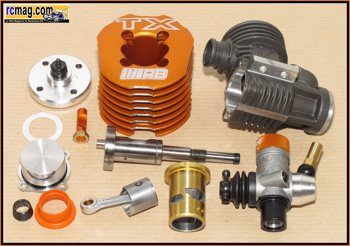

On démonte le moteur ....
Le moteur démonté.

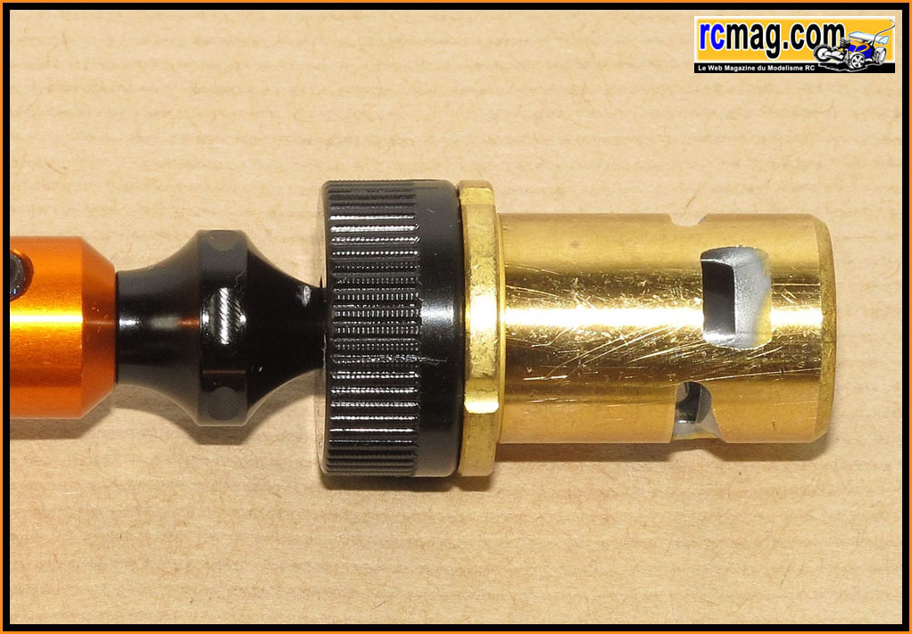

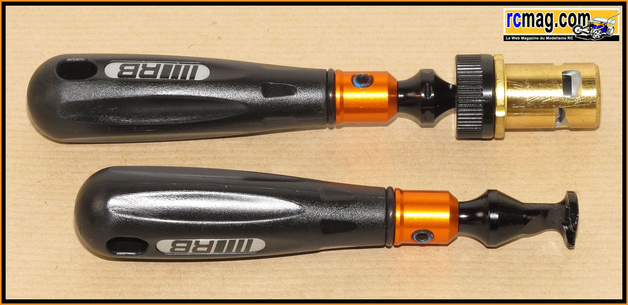

Pour cette présentation j'ai utilisé le kit outillage démontage moteur de chez RB qui est vraiment pratique.

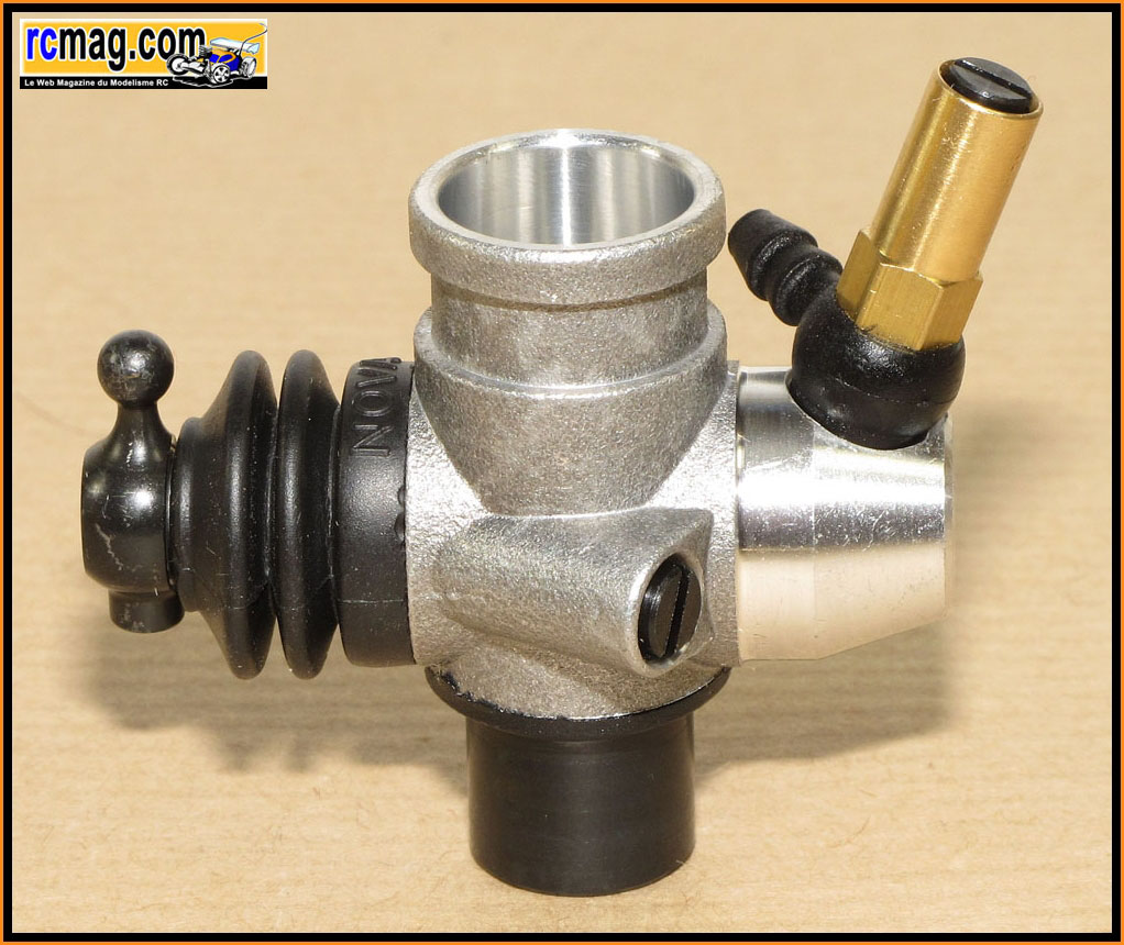

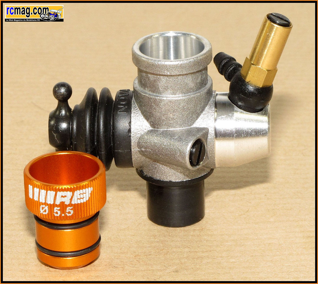

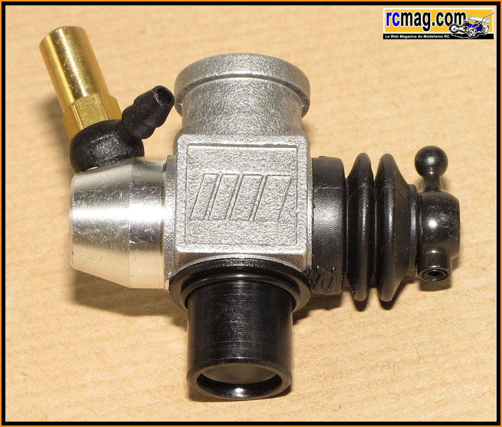

Le carburateur équipé de sa buse d'origine réglementaire ( 5,5mm ).
Messages: 129531
MessagePosté le: 25.06.2012, 15:02:05    Sujet du message: Répondre en citant

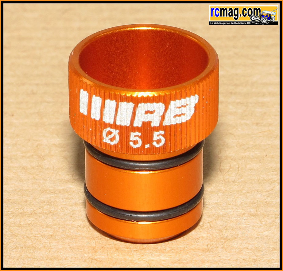

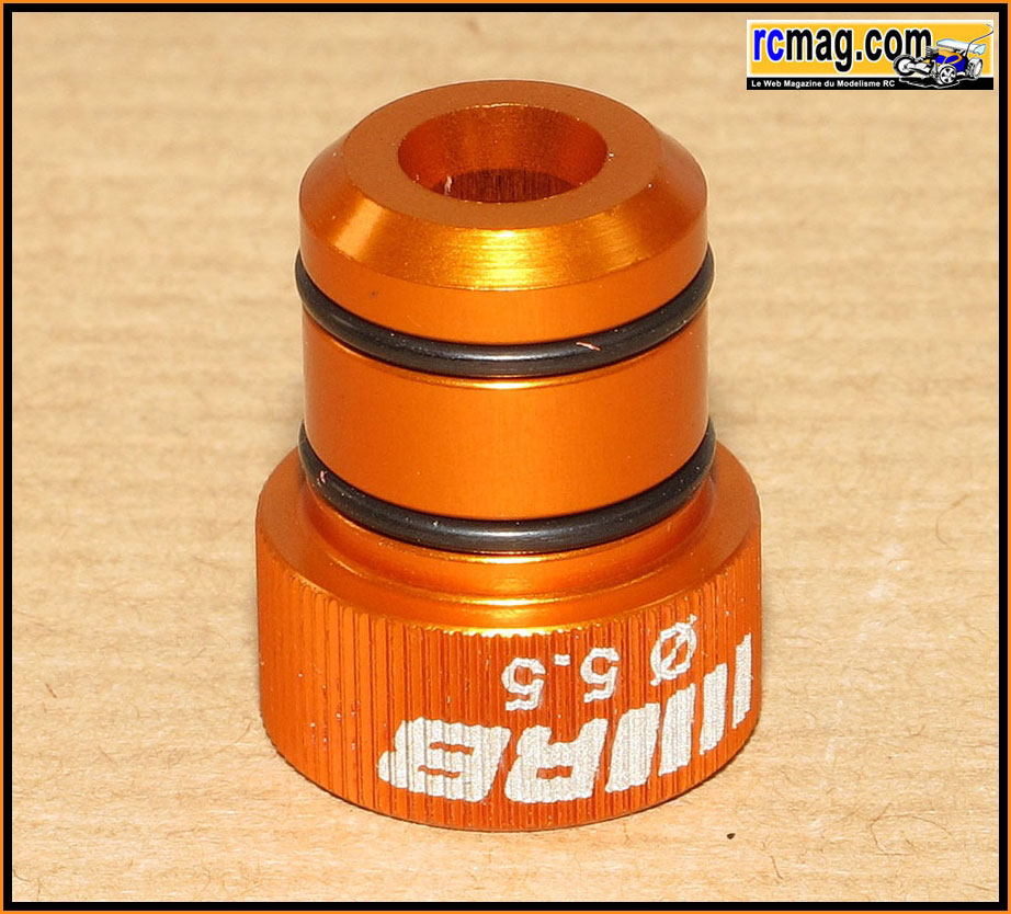

Le venturi réglementaire de 5,5mm qui est usiné en aluminium avec 2 joints toriques d'étanchéité.
Il est assez haut afin d'optimiser l'effet "venturi".

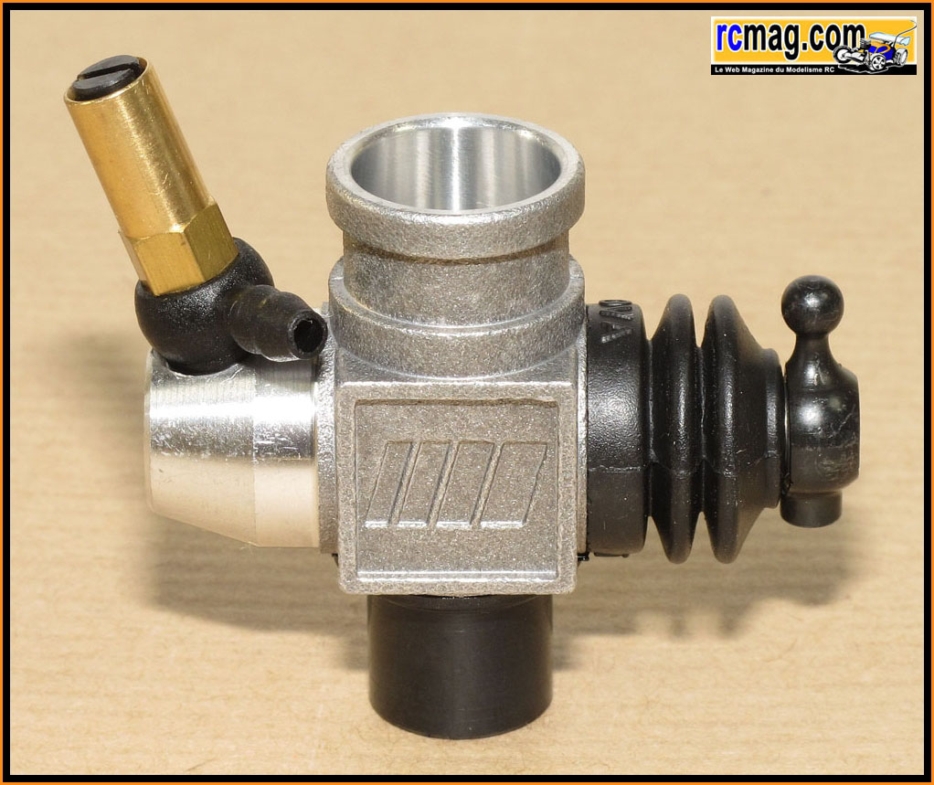

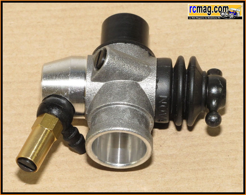

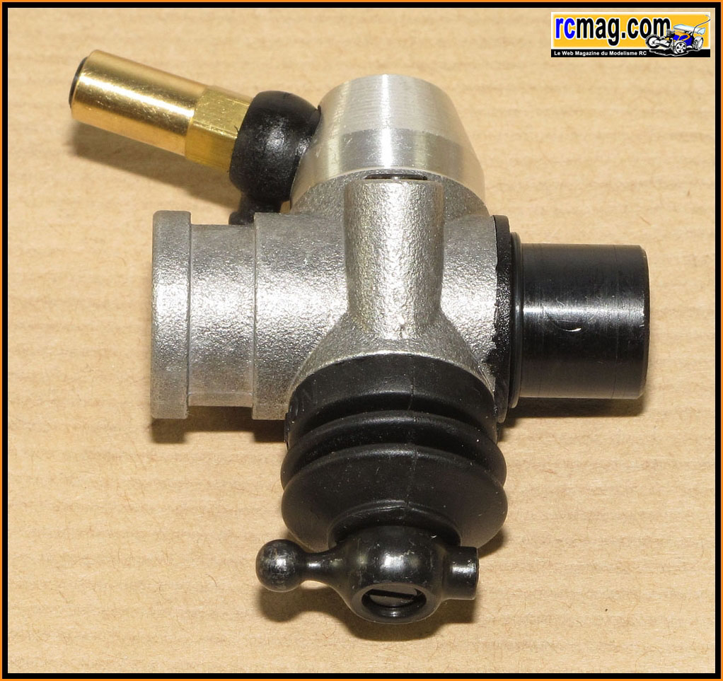

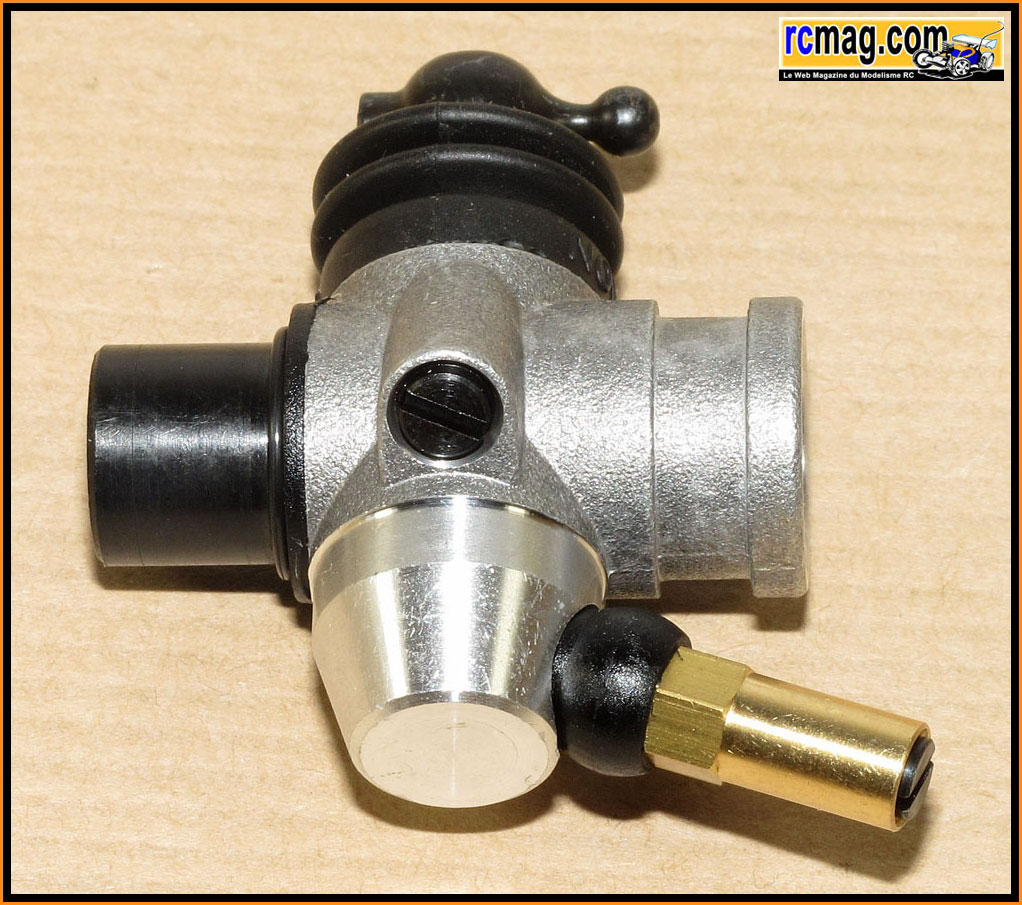

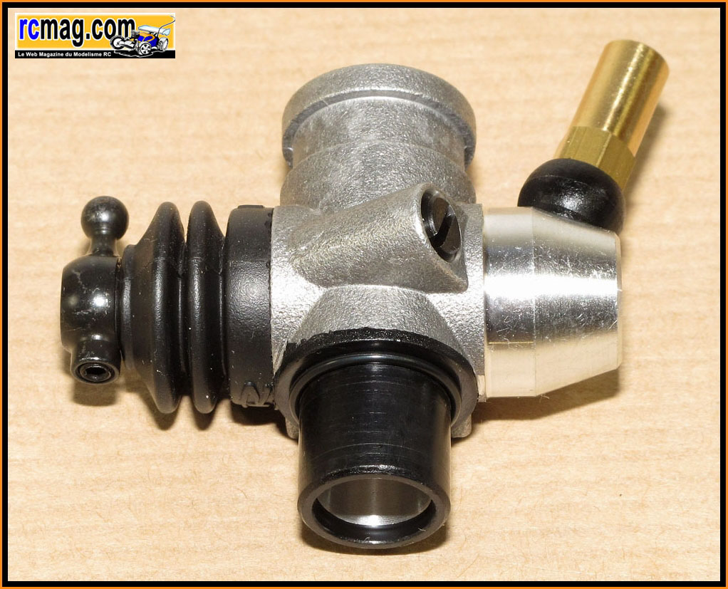

Le carburateur tout alu de 6,5mm avec venturi alu de 5,5mm anodisé orange. Pour l'étanchéité on trouve un joint torique sur l'embase du
carburateur et un autre qui est intégré au carter moteur. A noter la bague isolante pour éviter le phénomène de vapor-lock.

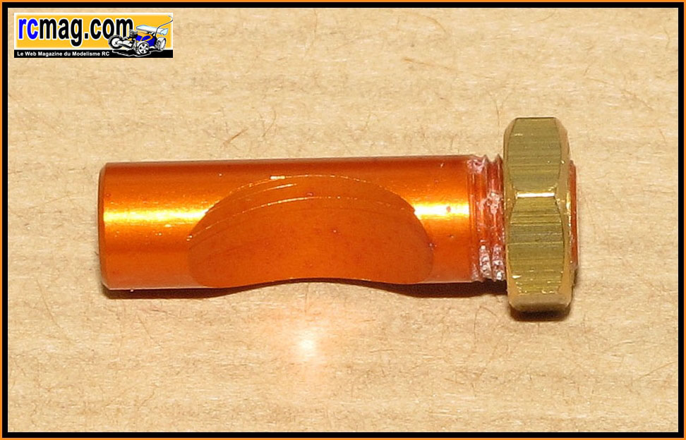

La fixation du carburateur avec une clavette aluminium anodisée orange monobloc.

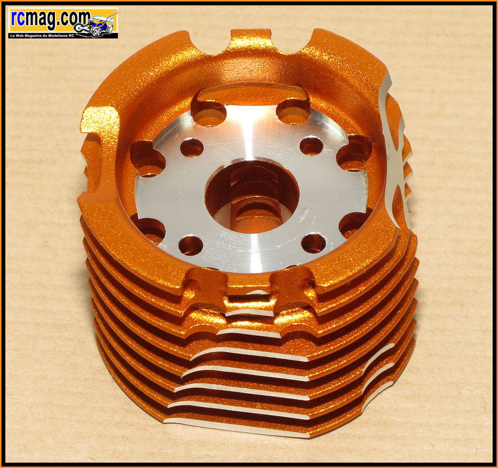

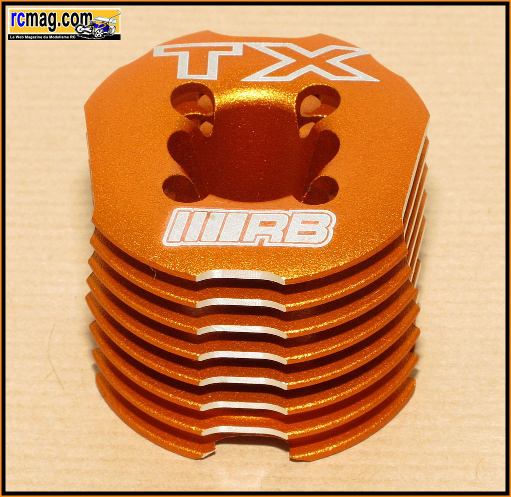

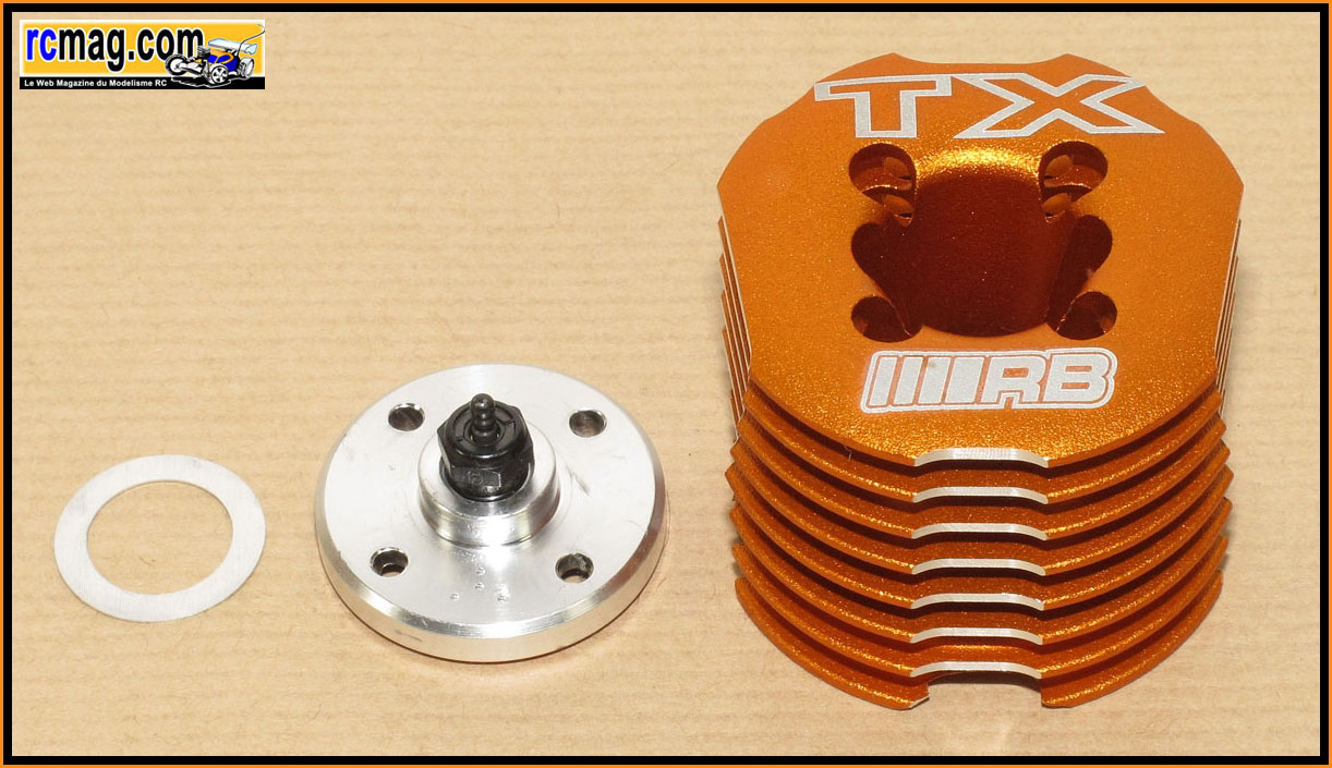

La culasse ( 48 gr ) avec 8 ailettes, sa hauteur est de 40 mm pour un diamètre maxi de 50 mm.
Messages: 129531
MessagePosté le: 28.06.2012, 19:59:29    Sujet du message: Répondre en citant

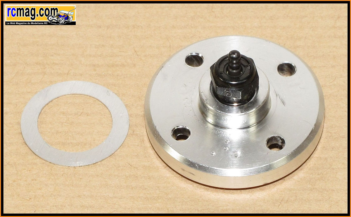

L'insert séparé pour bougie turbo ( n°6 ) avec un joint pour limiter les vibrations et protéger de la poussière.
On retrouve un joint de décompression unique en alu de 3/10.

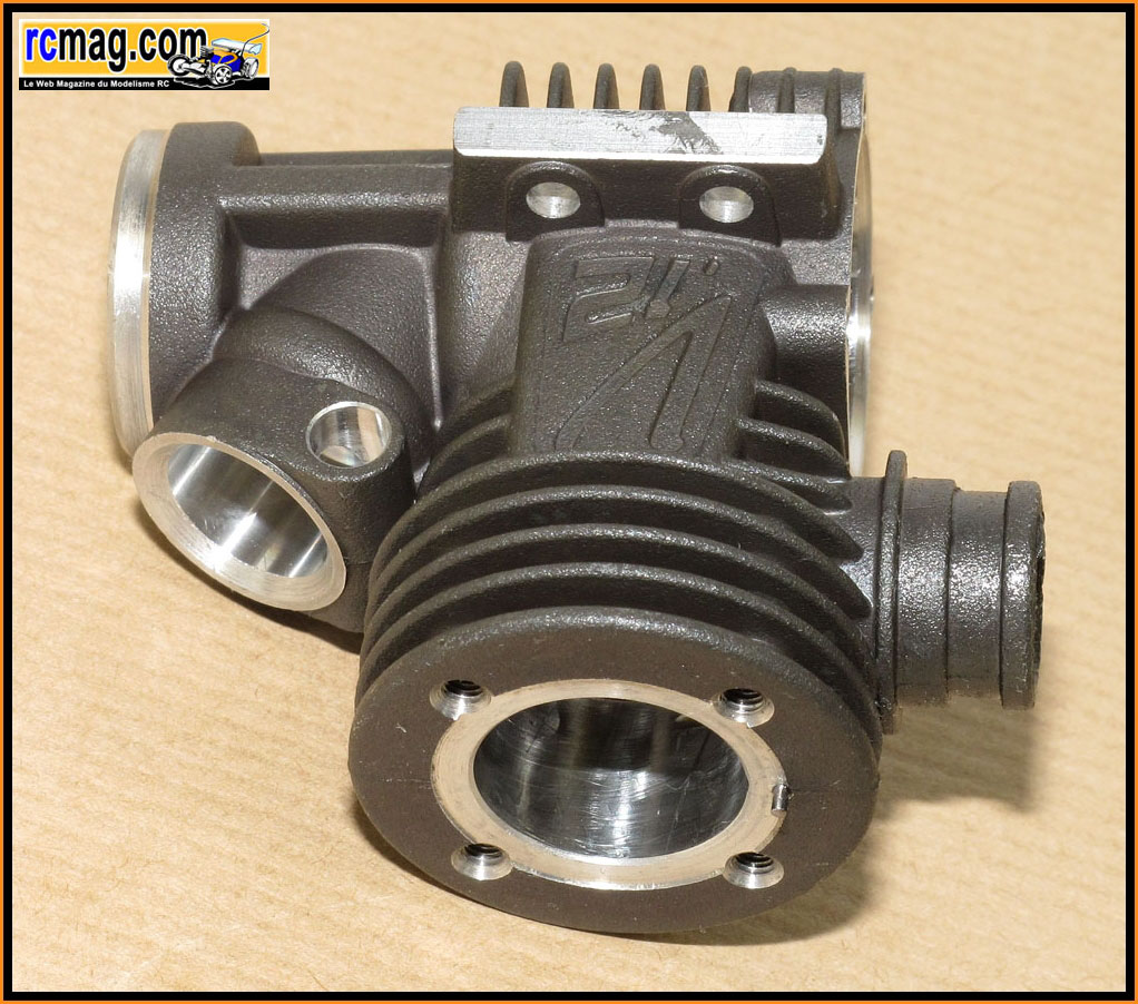

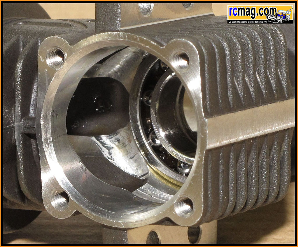

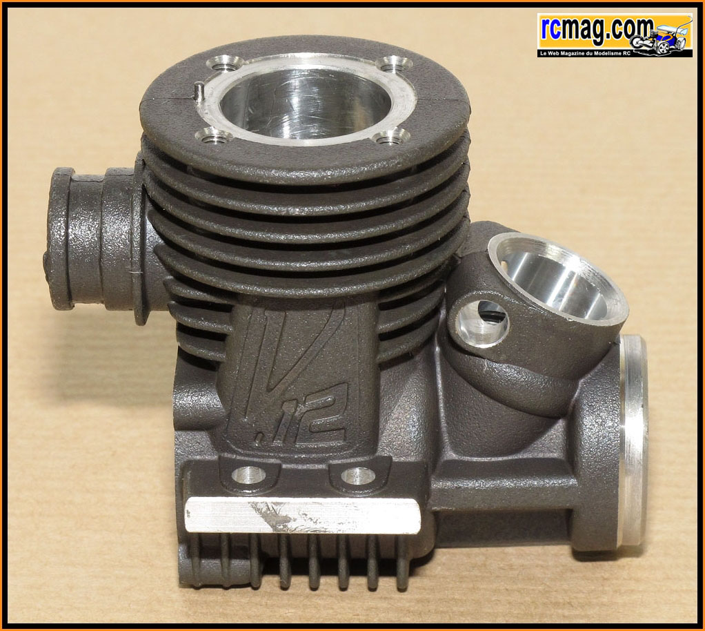

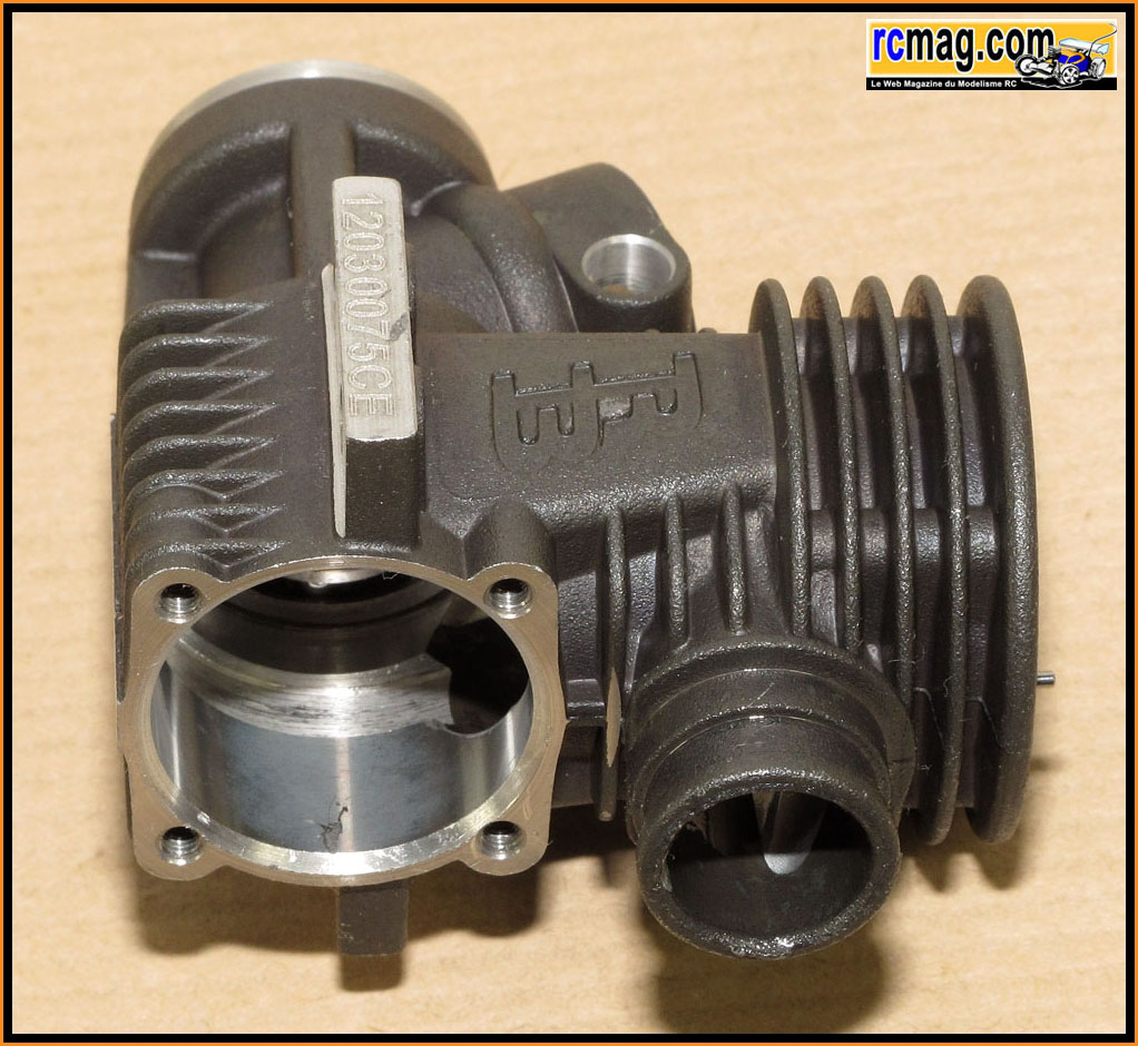

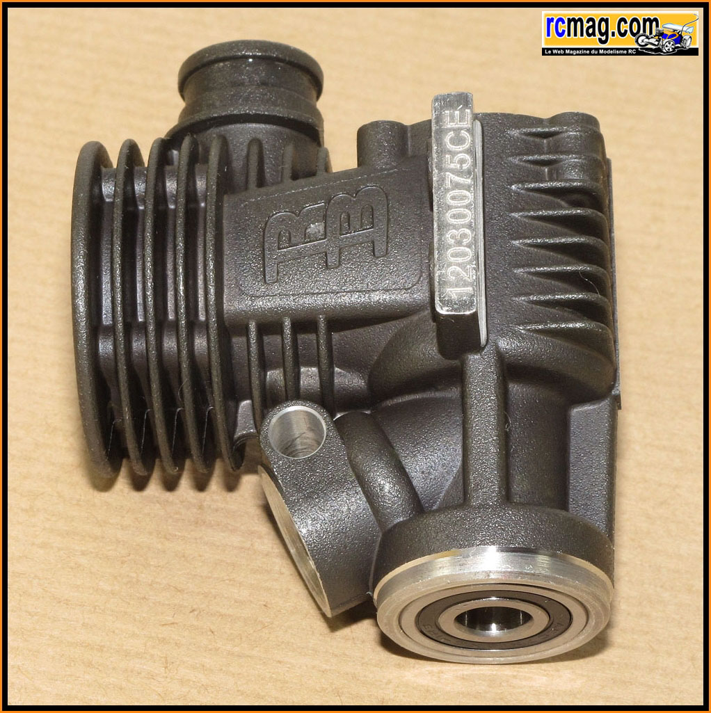

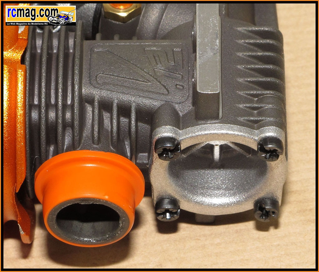

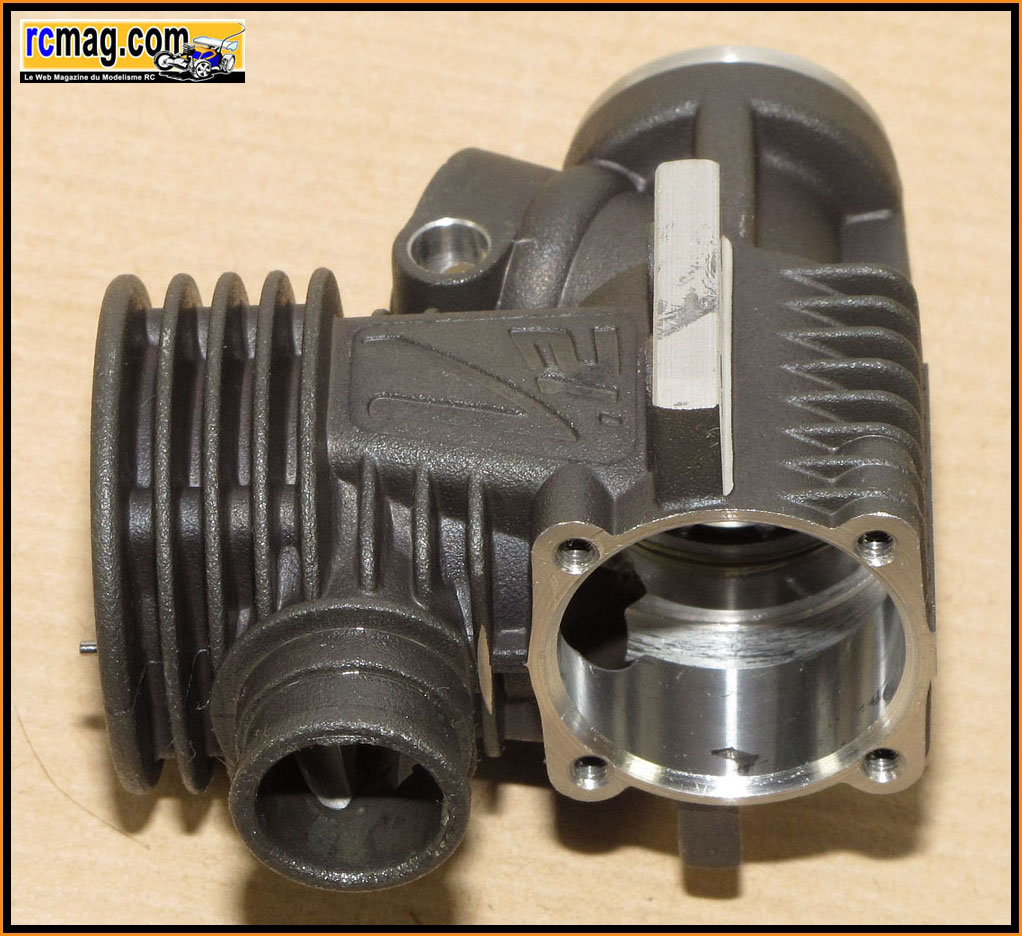

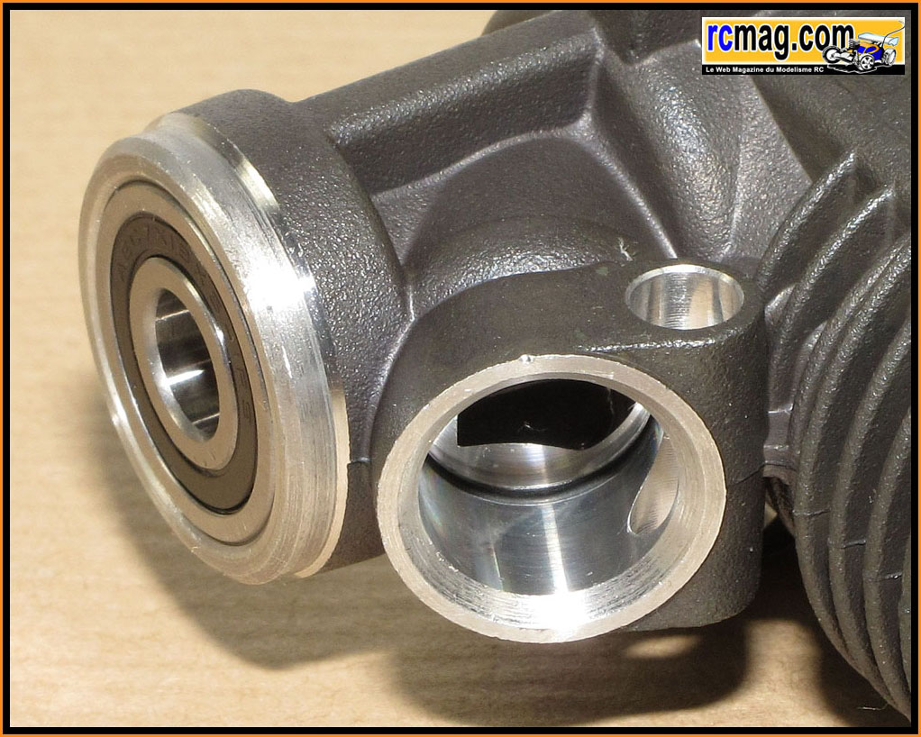

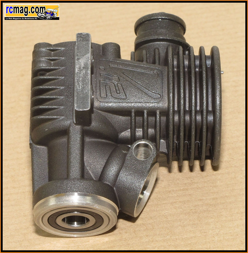

Le carter ( 60gr ) traité black qui bénéficie d'une belle finition avec travail important de préparation.
Le roulement avant est de type étanche, l'arrière est classiquement à cage décentrée.
Messages: 129531
MessagePosté le: 01.07.2012, 13:53:09    Sujet du message: Répondre en citant
L'usinage pour le joint d'étanchéité de la liaison carburateur / carter.
Messages: 129531
MessagePosté le: 03.07.2012, 07:26:35    Sujet du message: Répondre en citant

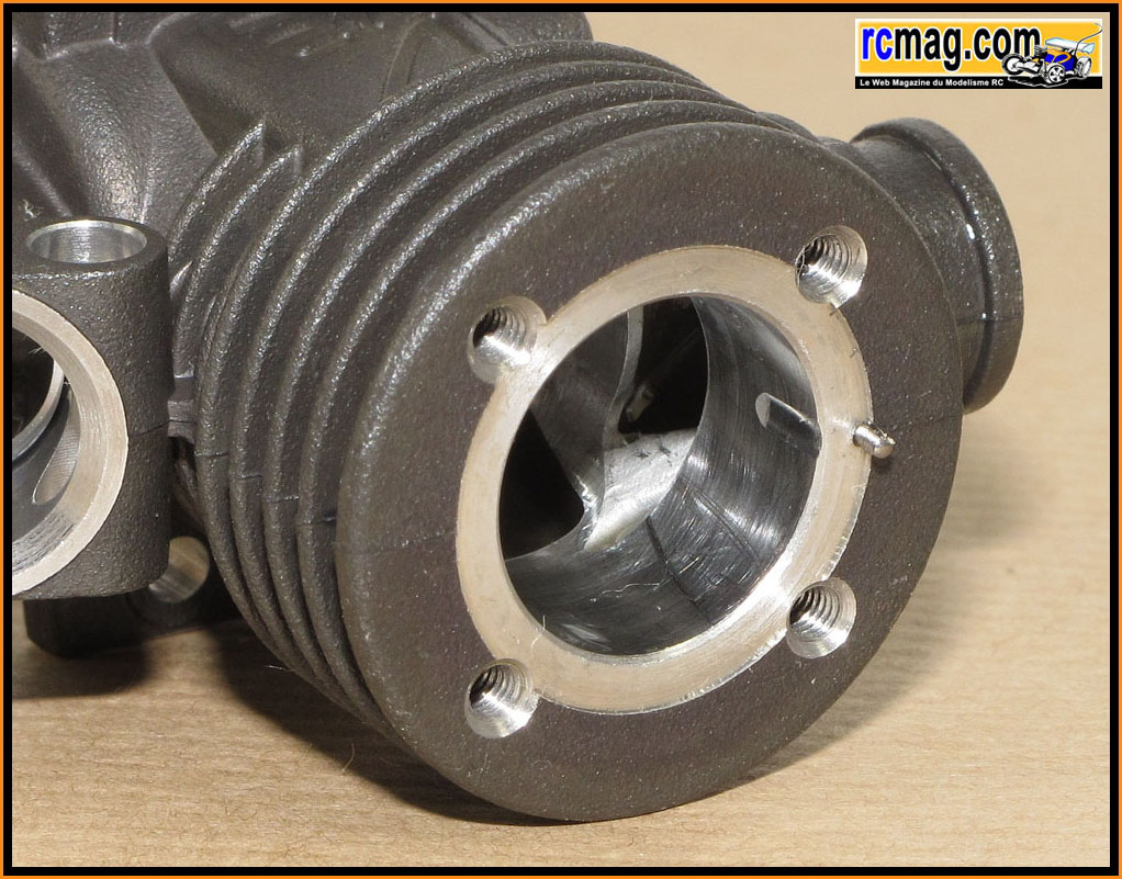

Sur les photos vous pouvez voir le travail sur le carter au niveau des transferts et de l'échappement.

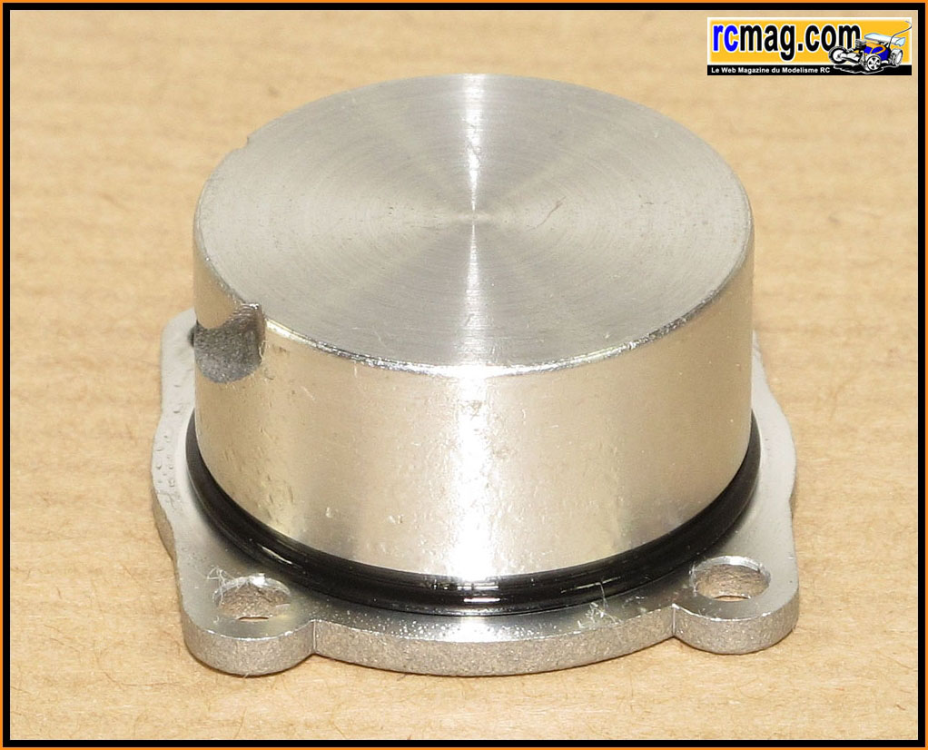

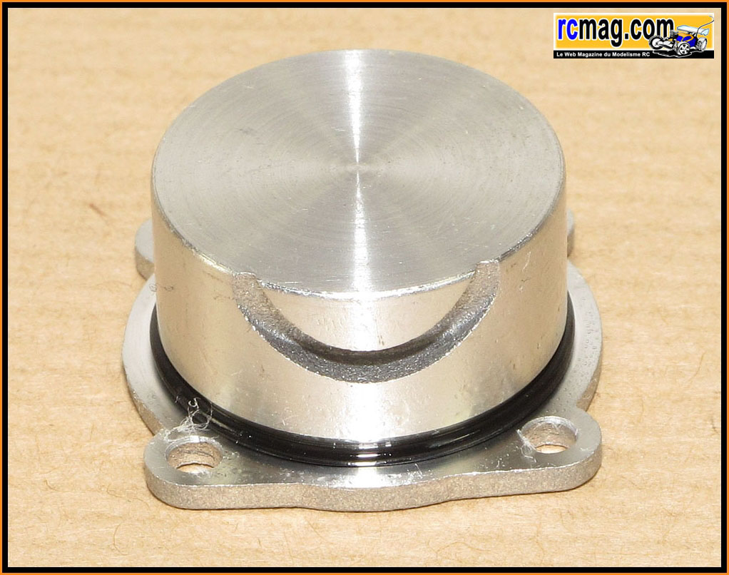

Le bouchon avec un usinage qui permet le passage du piston au point mort bas.
Pour le démontage du bouchon, il faut bien sure penser à mettre le moteur au point mort haut.
Le bouchon est fixé au carter par 4 vis 2,5x10 et son étanchéité est assurée par un joint torique.

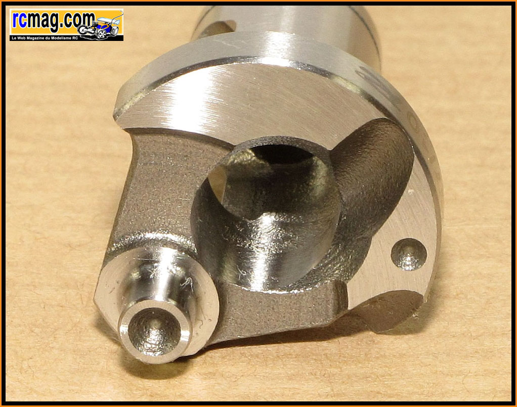

Le vilebrequin de diamètre 11,5mm, le passage des gaz est rectifié avec une forme conique.

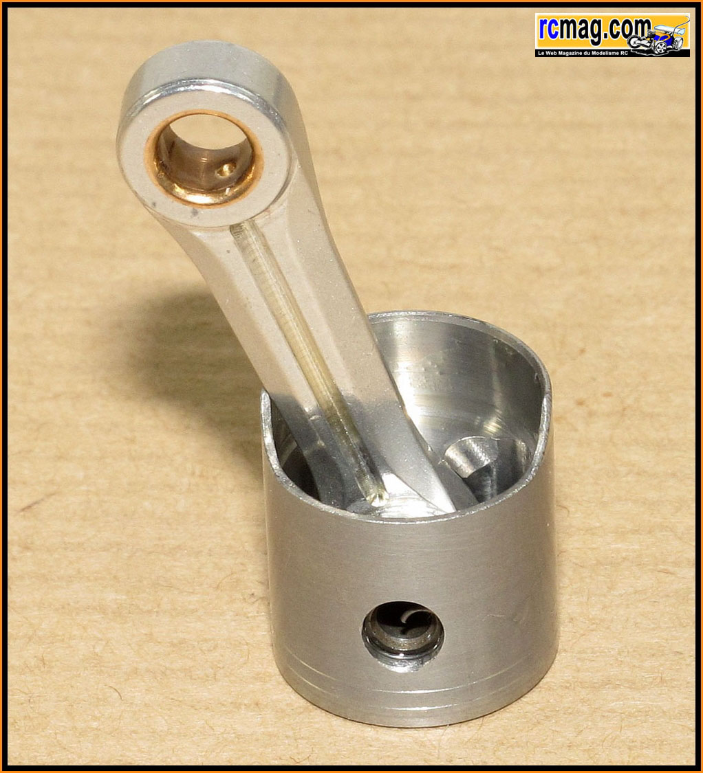

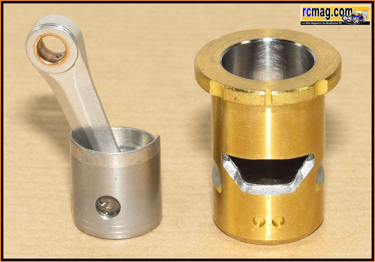

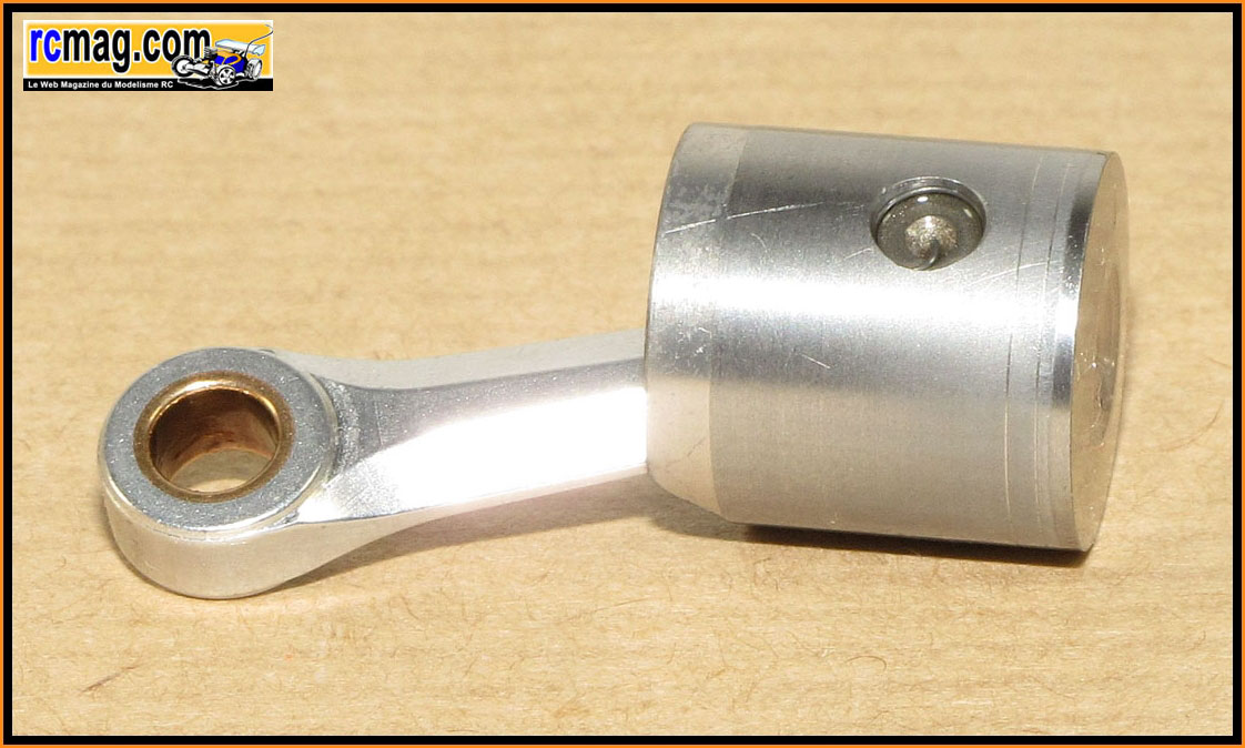

La bielle est assez classique, on retrouve bien sure 2 bagues en bronze avec des trous de lubrification, sur la tête de bielle on remarque une petite saignée qui améliore l'alimentation en huile du maneton. Sur le piston de type usiné et on peut voir 2 segments d'huile qui améliorent sa lubrification et son étanchéité.
