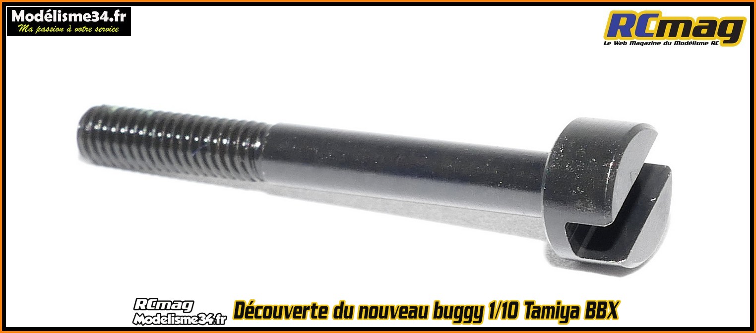

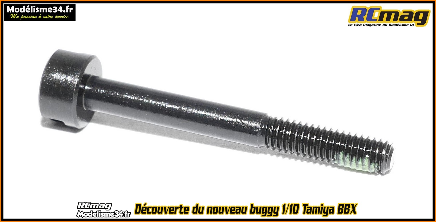

La vis du différentiel peut être serrée avec une clé allen / btr de 2mm ; bien mieux qu'un tournevis plat !

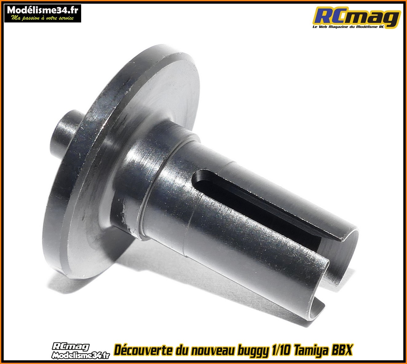

La sortie de différentiel acier coté écrou.

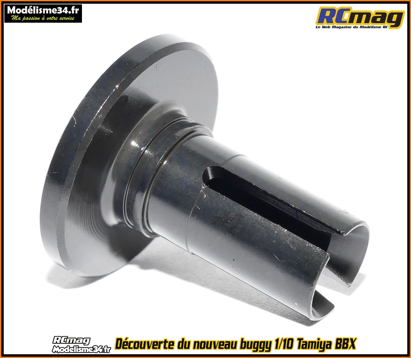

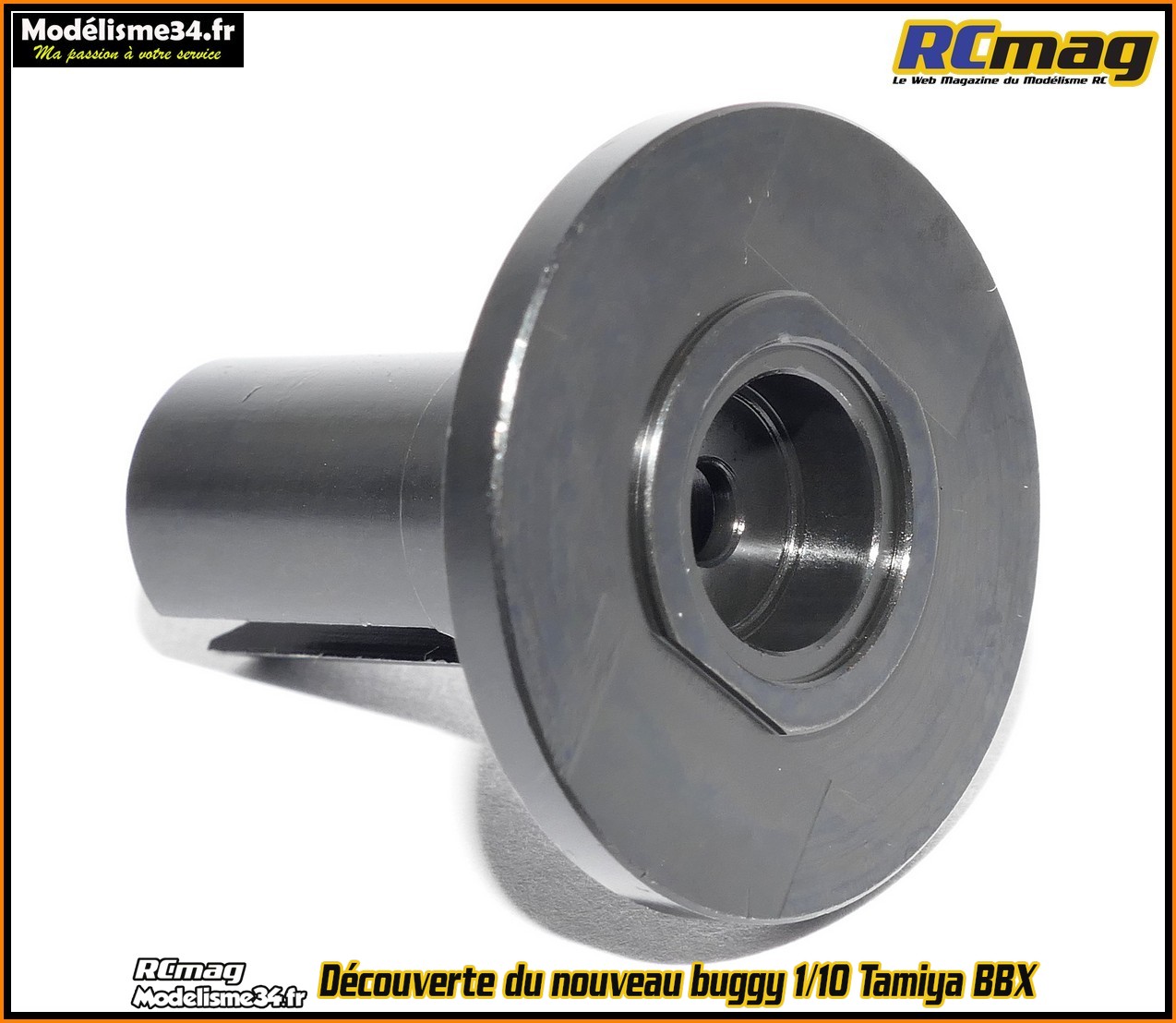

Messages: 124791
MessagePosté le: 16.09.2024, 14:54:33    Sujet du message: Répondre en citant

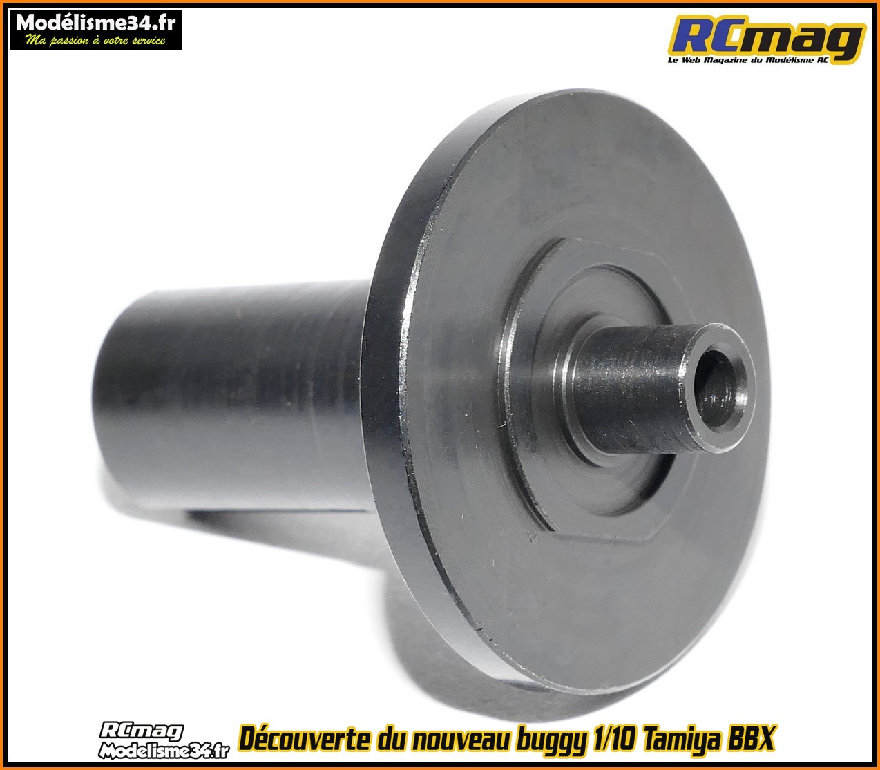

La sortie de différentiel acier coté vis de réglage.
Messages: 124791

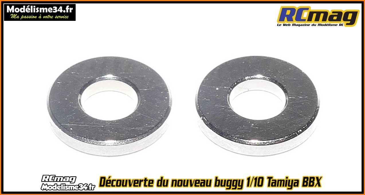

Les roulements 5x8x2,5 et la rondelle de calage de 0,5mm.

Celle là, pour serrer, une clé allen/btr de 2mm c'est nickel ; bien mieux qu'au tournevis.

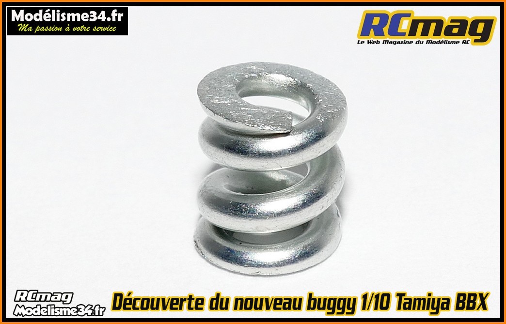

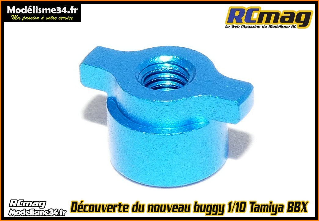

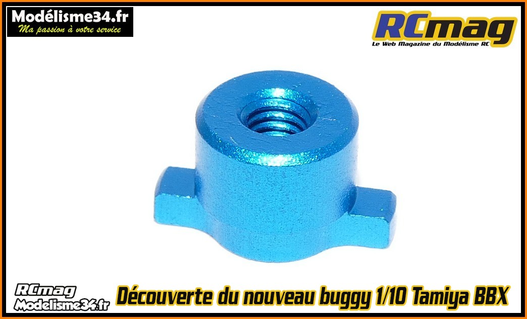

Les pièces nécessaires au montage du système de réglage et de la butée à billes.
