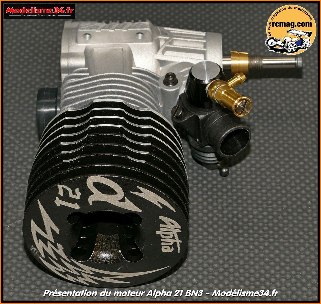

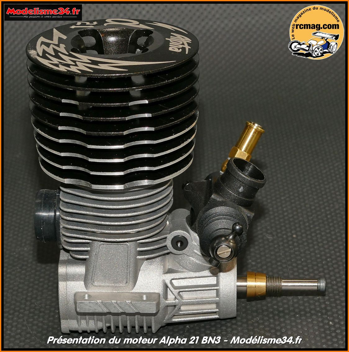

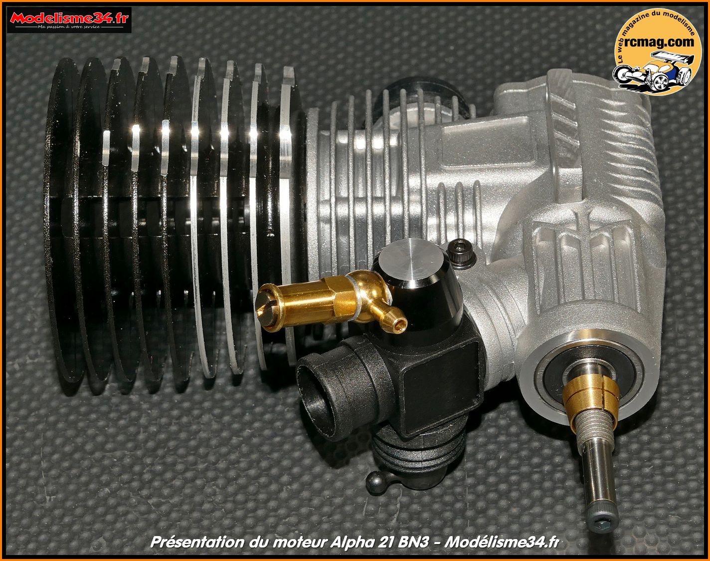

Ce moteur Alpha 21BN3 bénéficie d'un très bon rapport qualité prix.
Moins de 110€ c'est une excellente affaire pour remplacer le moteur d'origine d'un RTR par exemple.
https://modelisme34.fr/index.php?route=product/product&path=103_143&product_id=1008

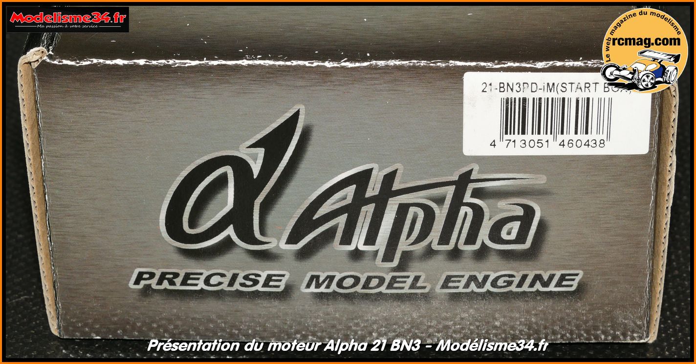

On découvre le moteur

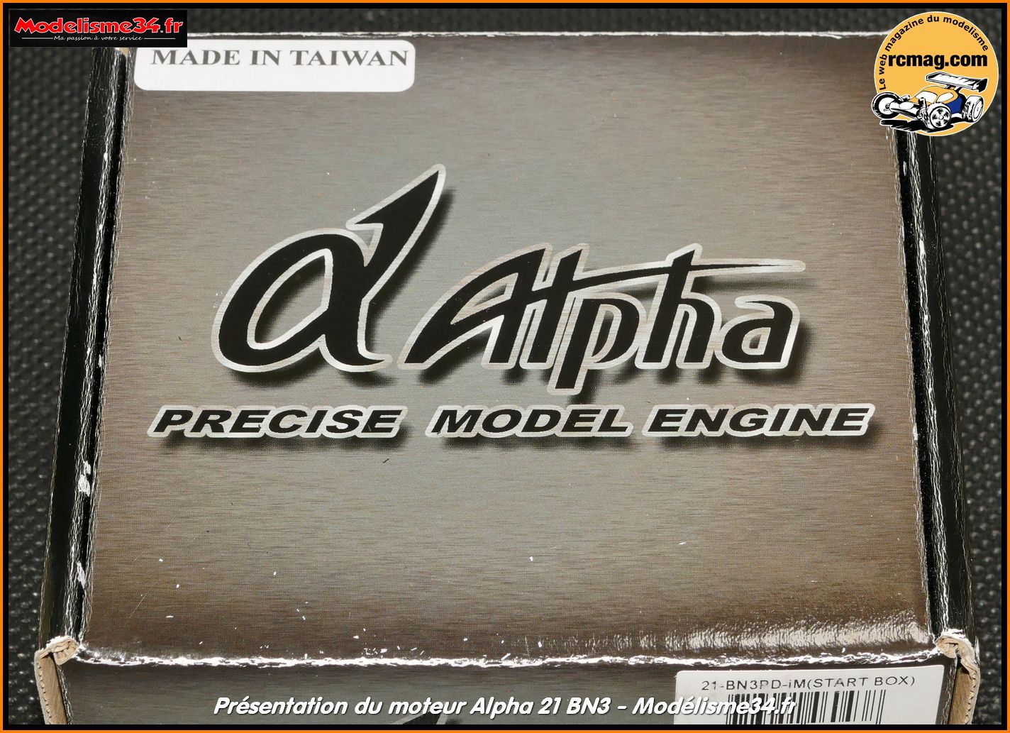

La boite de l'Alpha 212BN3

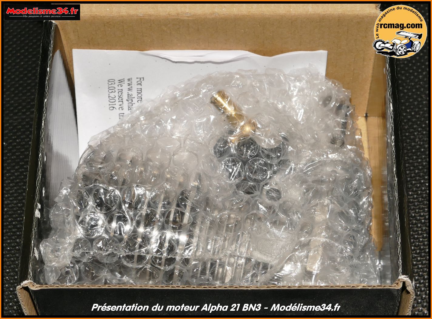

A l'ouverture de la boite on découvre le moteur bien emballé mais avec une présentation bien plus simple que sur les versions haut de gamme de la marque.
A noter que sur cette version début de gamme il n'y a pas les bouchons de protection, pas d'autocollants et pas de bougie.
Il faudra donc prévoir une bougie N4 ou N5 ( à choisir selon la météo et le type de carburant utilisé ).

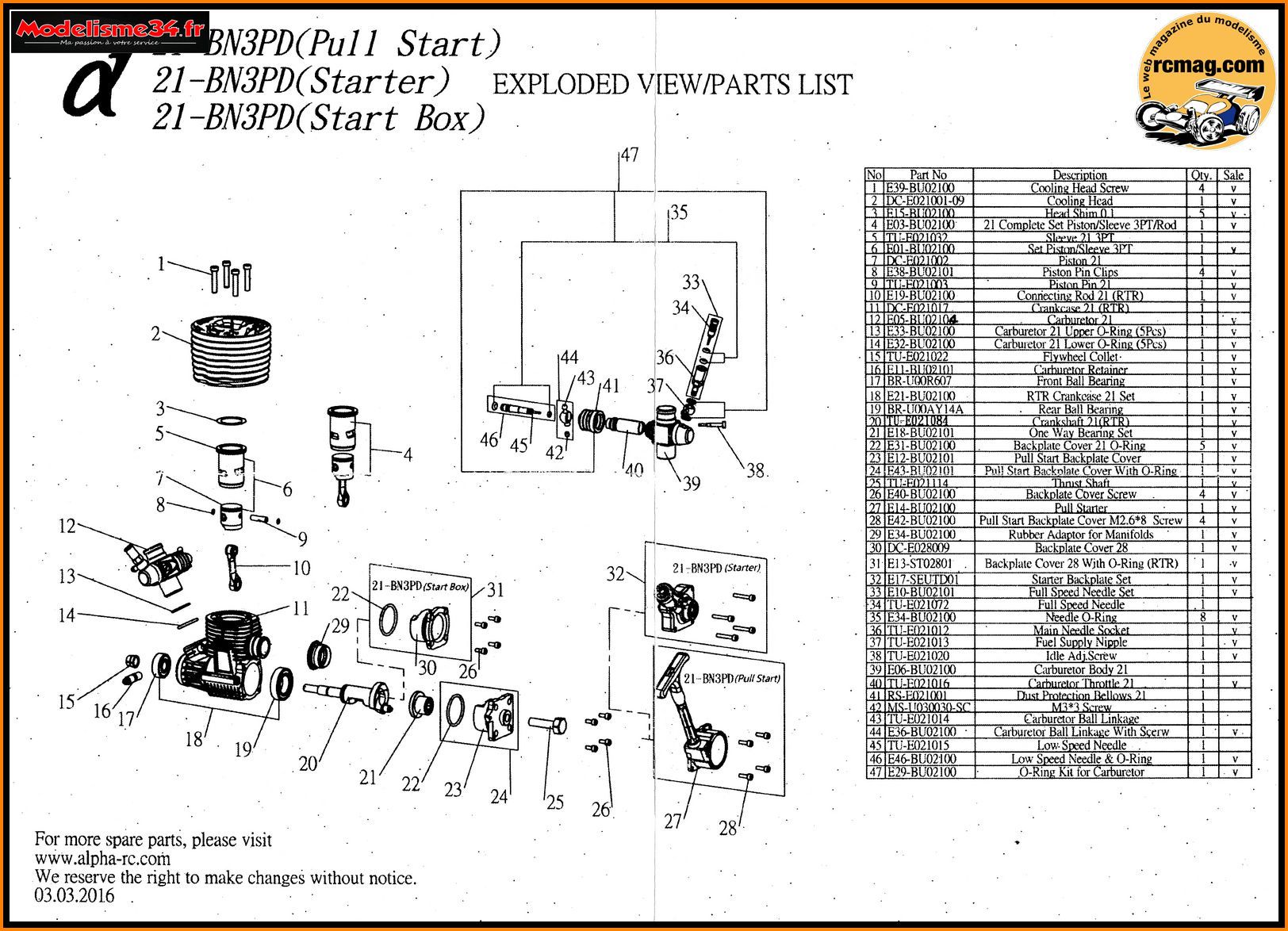

L'éclaté du moteur avec les références pour les pièces.

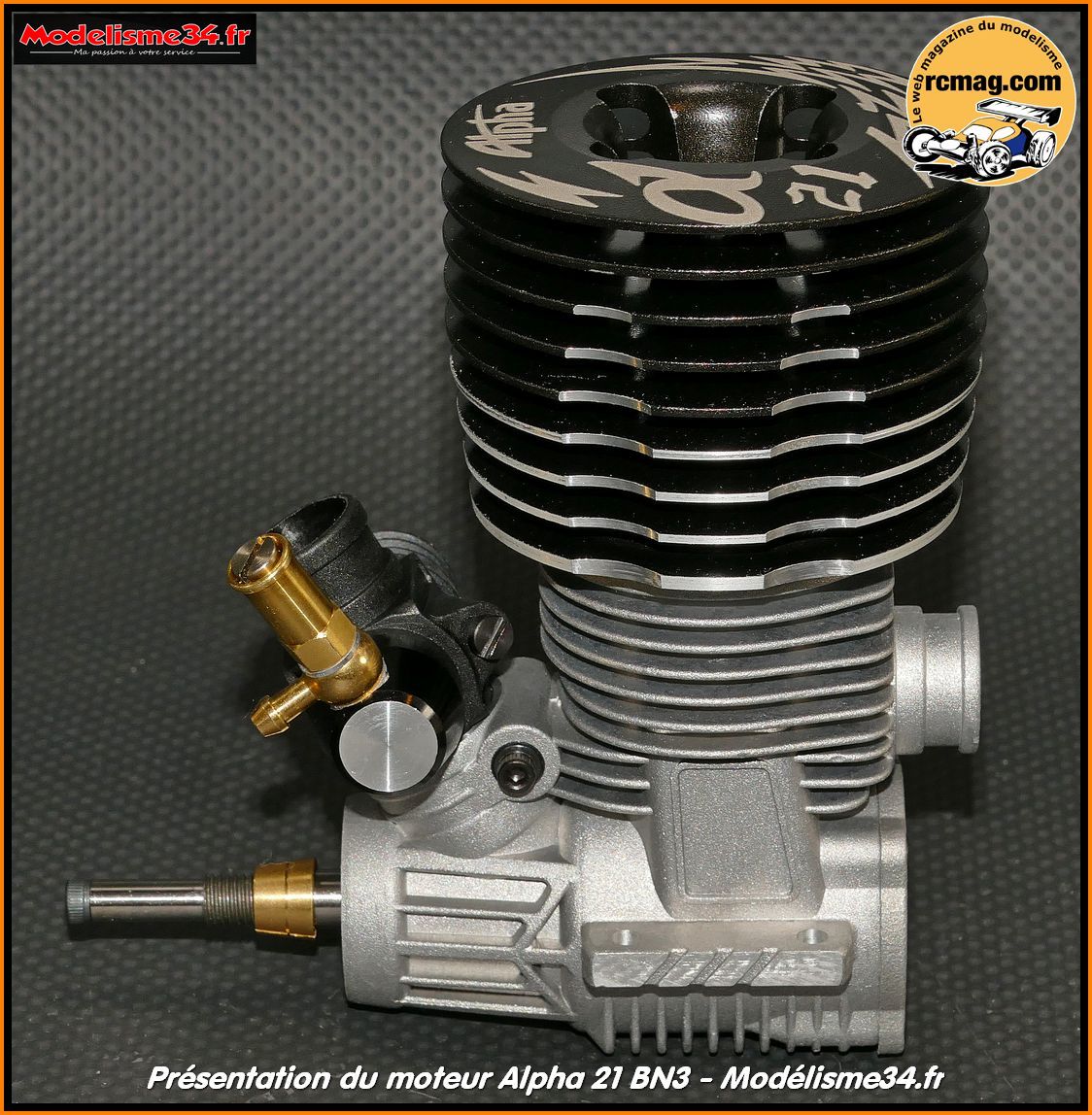

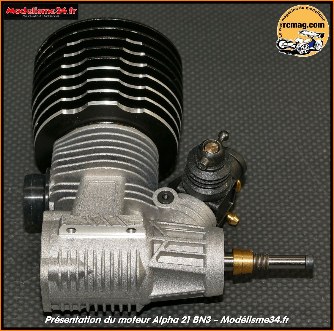

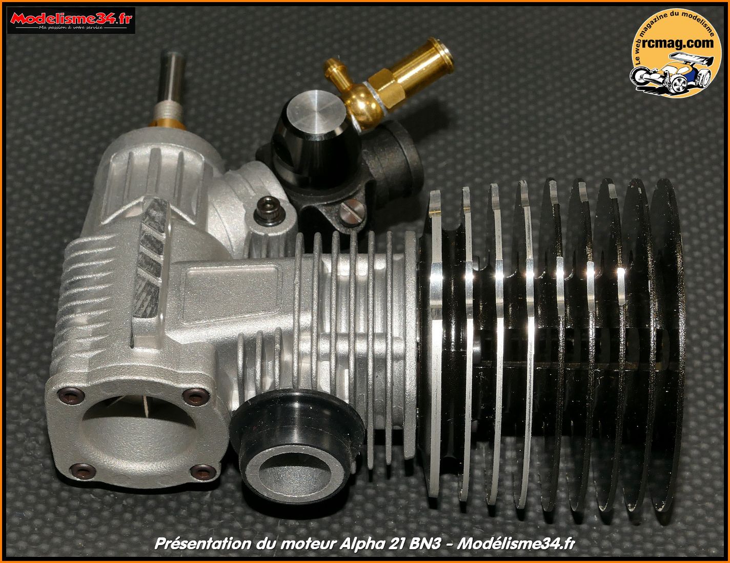

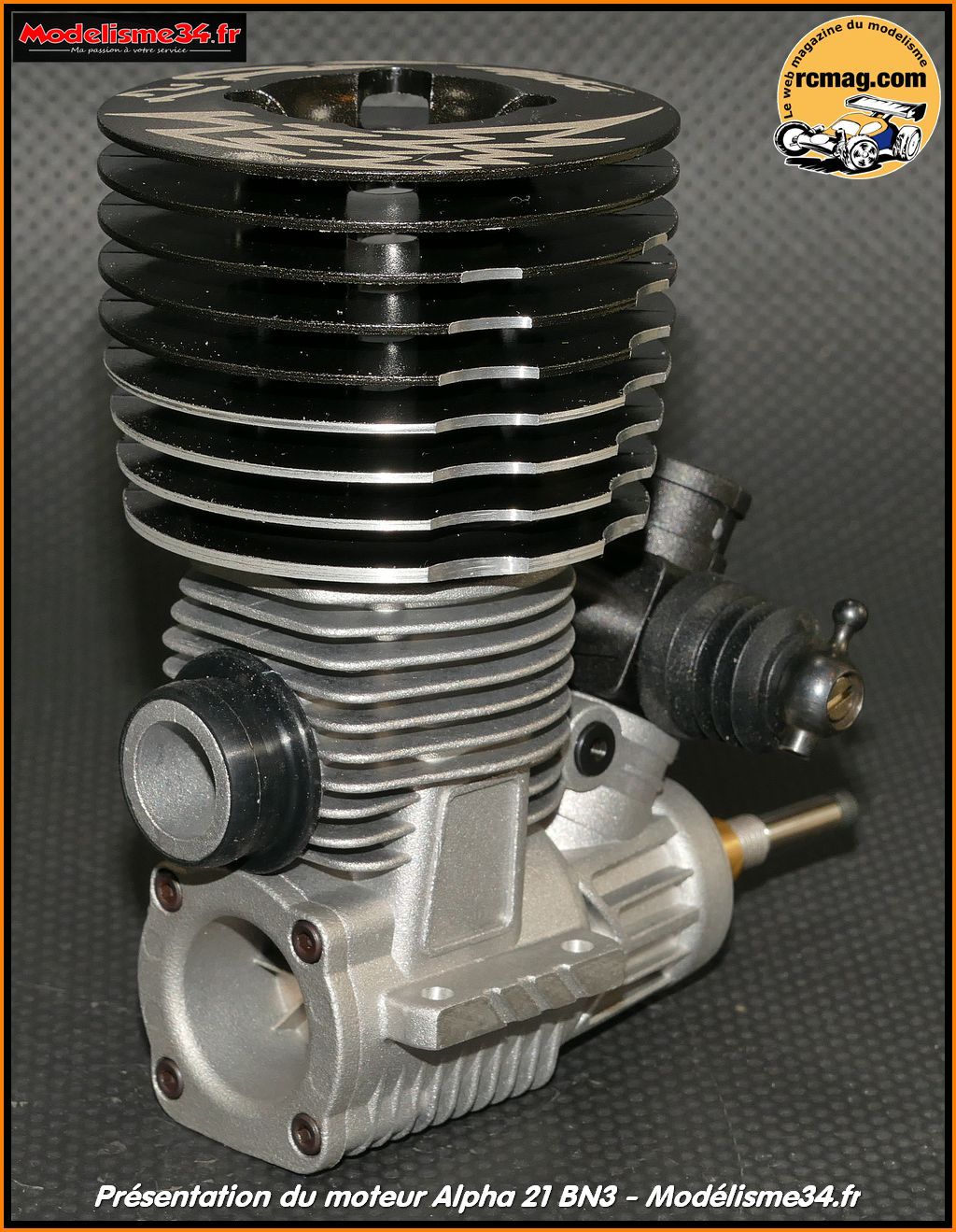

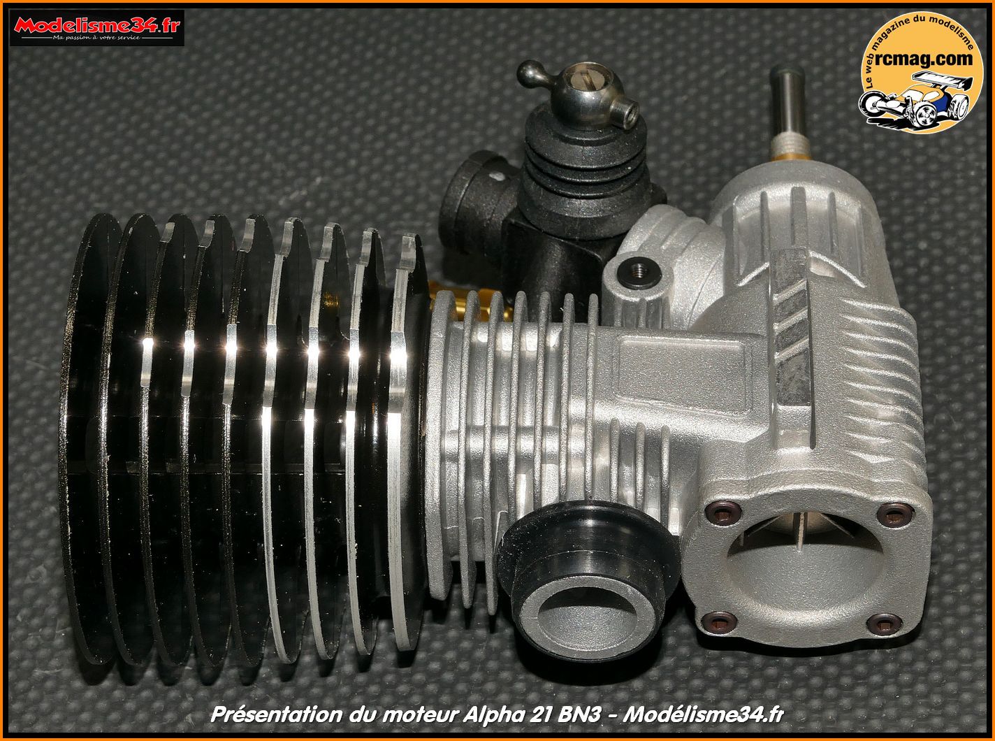

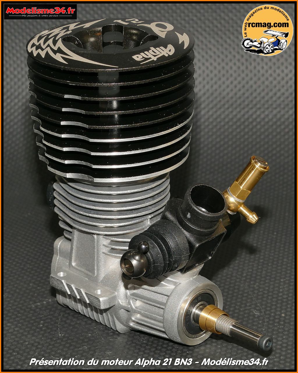

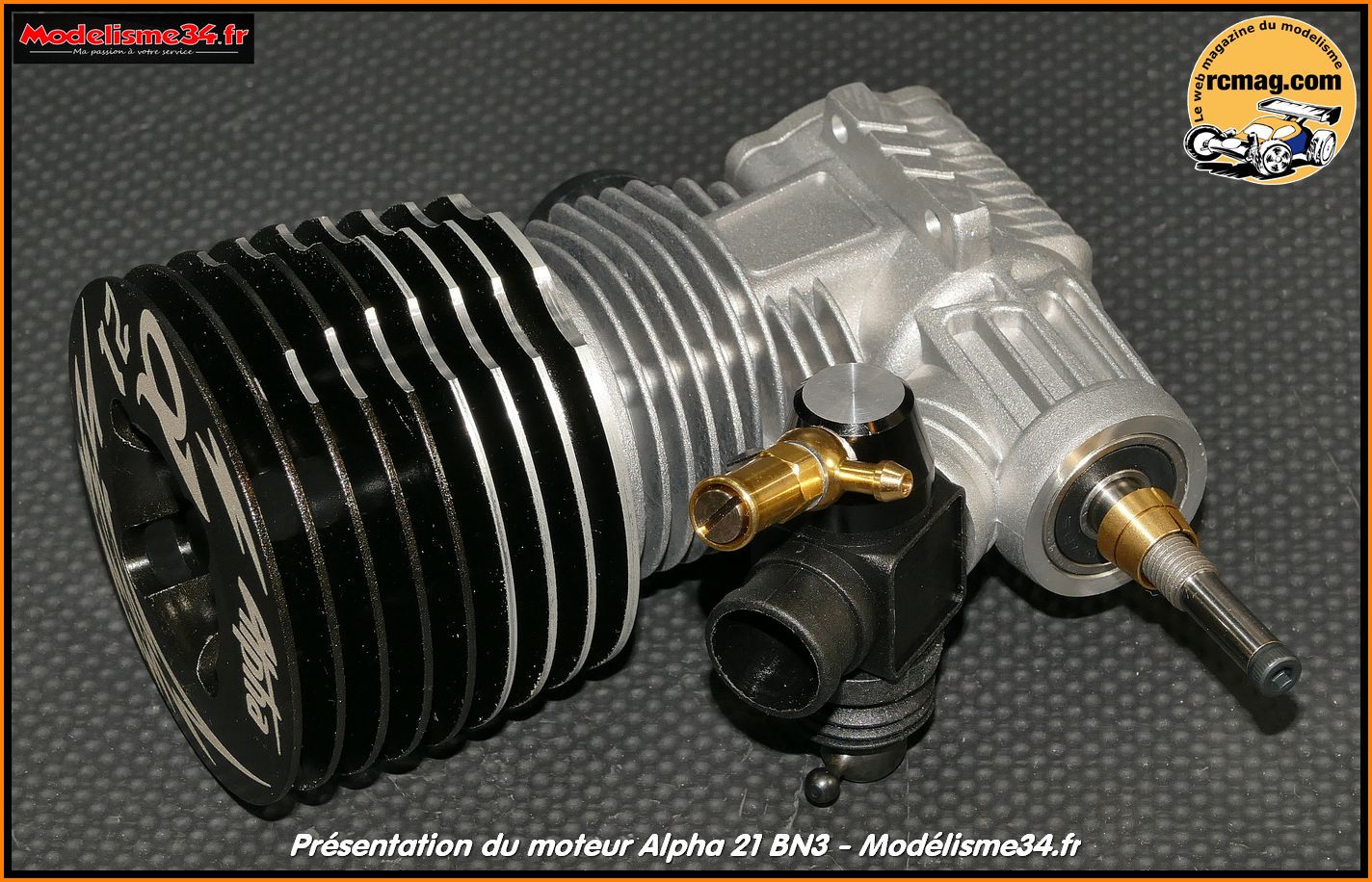

Cet Alpha 21BN3 est du type longue course ( course supérieur à l'alésage ) à bougie standard "courte" et vilebrequin de 14mm.
A noter que ce moteur est disponible en 2 versions, avec ou sans tirette.
Messages: 125417
MessagePosté le: 24.04.2021, 13:10:32    Sujet du message: Répondre en citant
Fiche Technique Alpha 21BN3
Cylindrée : 3.49 cc
Alésage : 16.30mm
Course : 16.80mm
Nb. Transferts :3
Vilebrequin : ø 14 mm
Carburateur : ø 8,5mm
Bougie : Standard
Poids : 380 gr

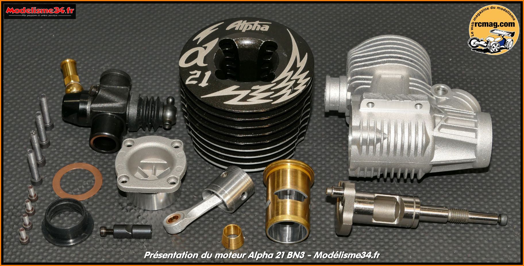

On démonte le moteur ...
Le moteur entièrement démonté.
Comme sur les autres moteur Alpha il bénéficie d'une belle finition même si la préparation est bien sure moins poussée que sur le reste de la gamme.

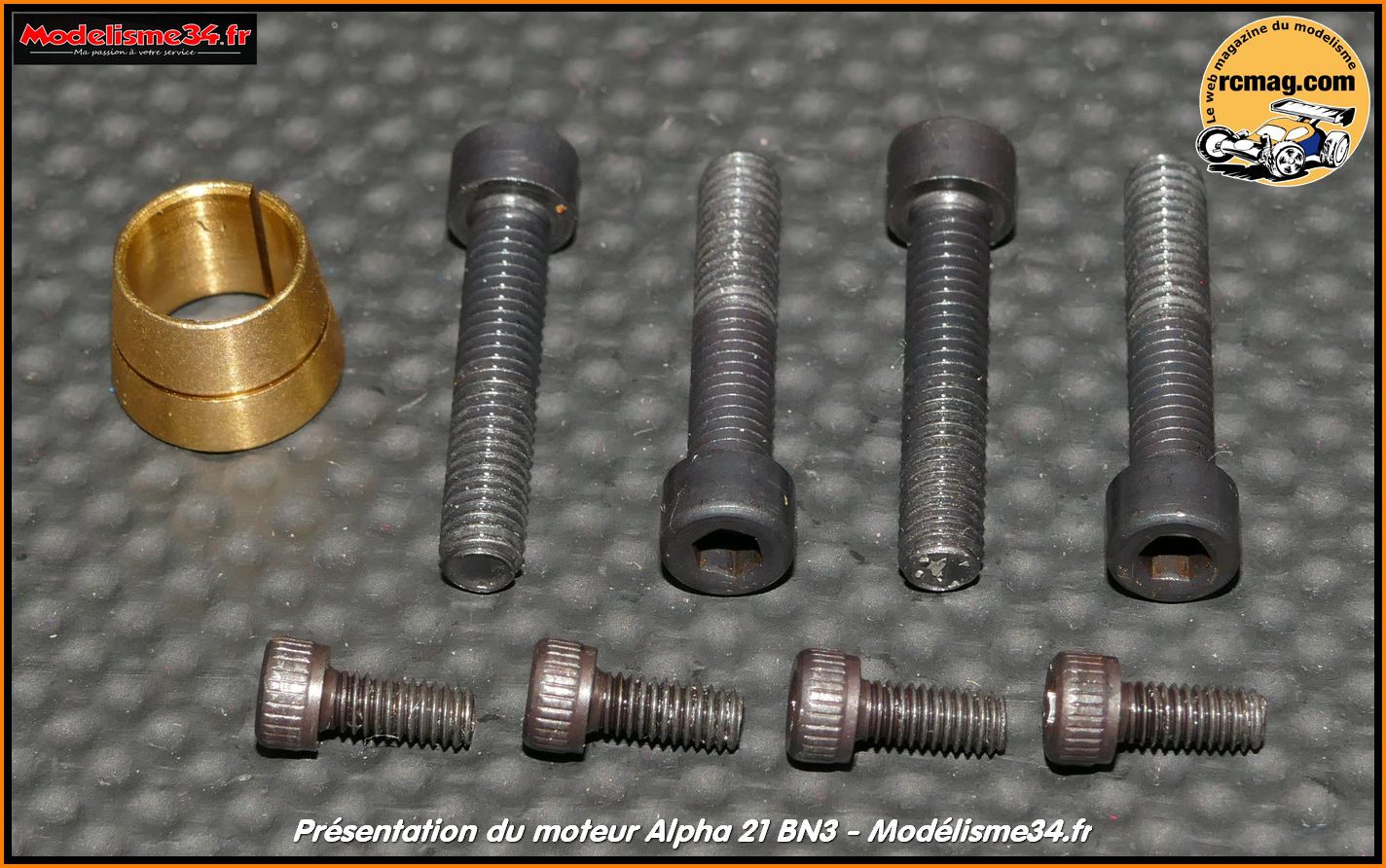

Le cône d'embrayage, les 4 vis CHC 3,5x18 pour la fixation de la culasse et les 4 vis CHC 2,5x6 pour le bouchon de carter.

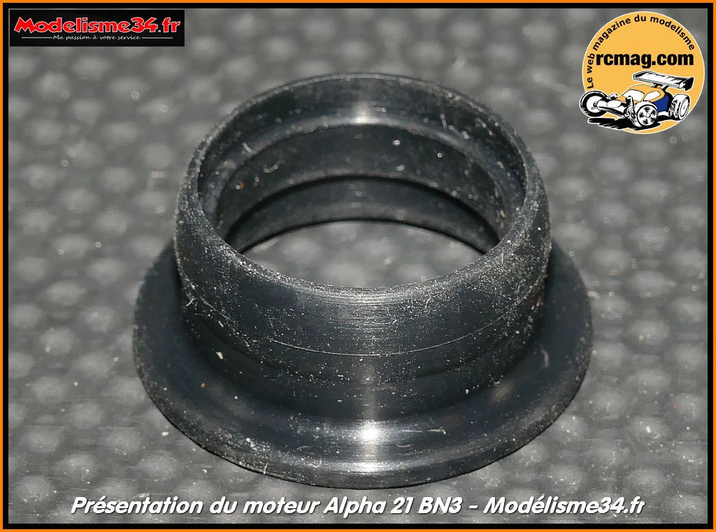

Le joint d'échappement.

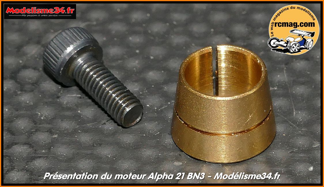

Le cône d'embrayage et la vis CHC pour la fixation de la cloche.

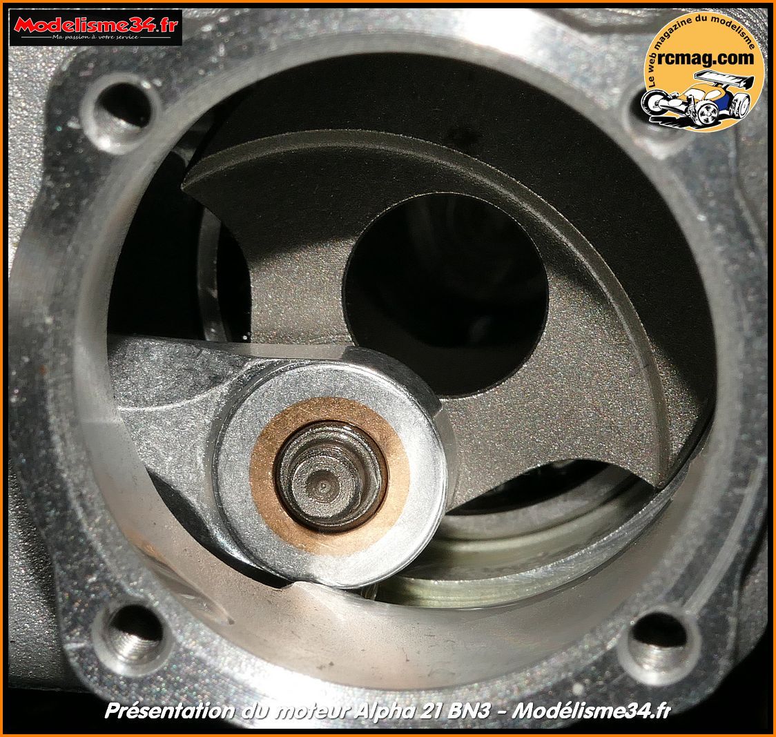

Vue sur l'embiellage bouchon démonté.

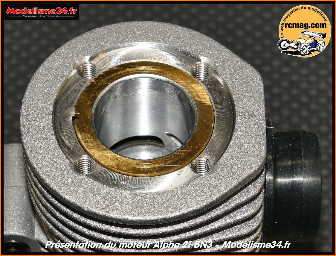

Vue sur le haut moteur culasse démontée.

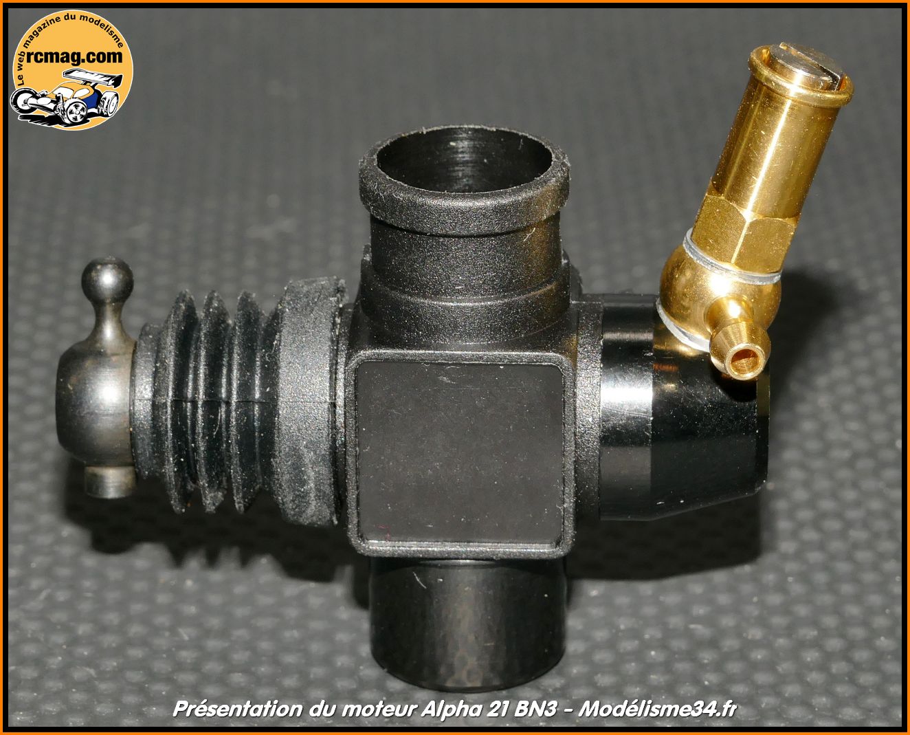

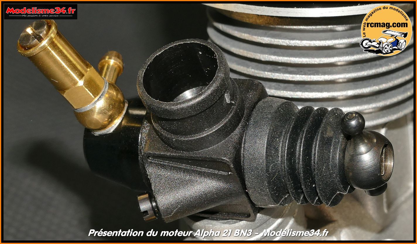

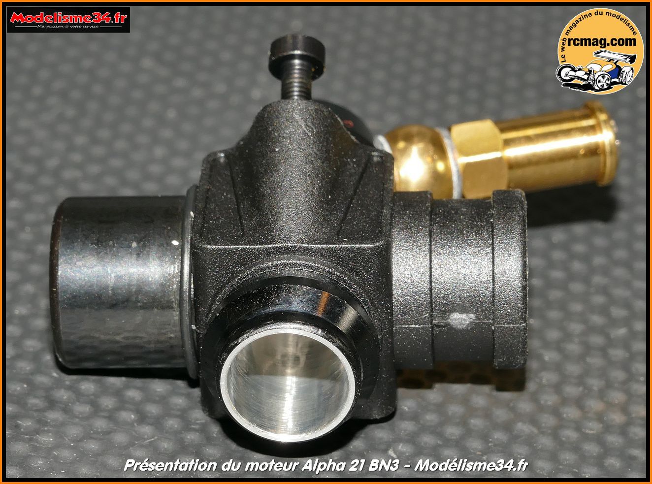

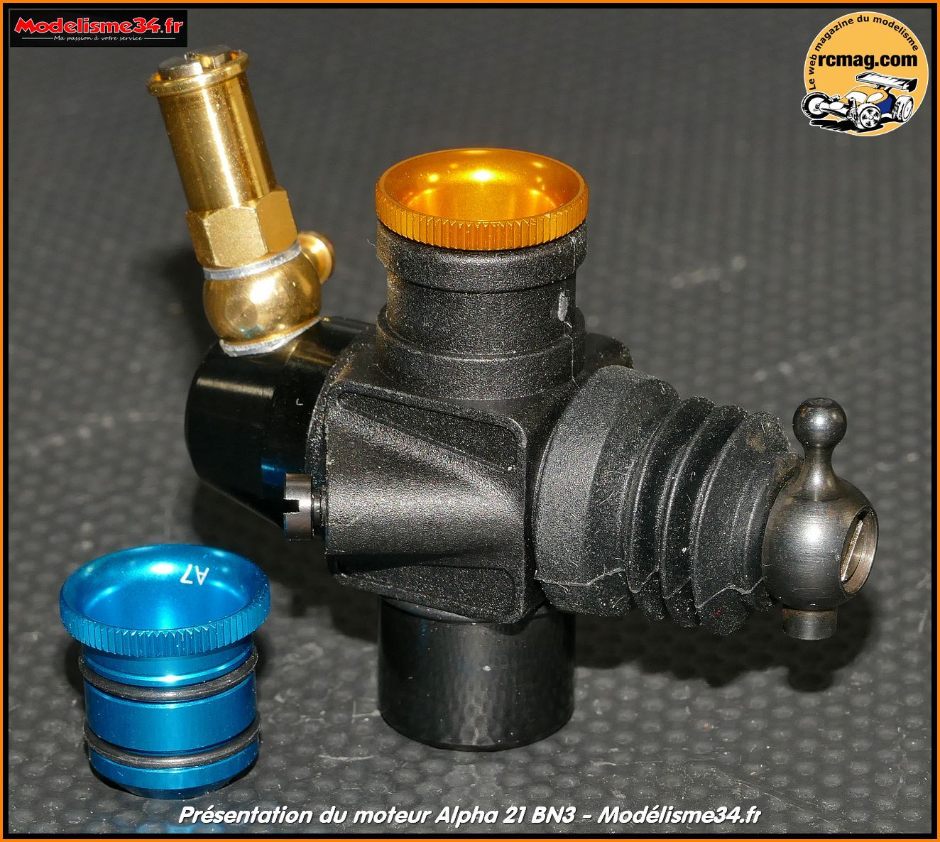

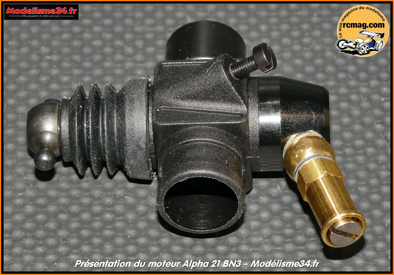

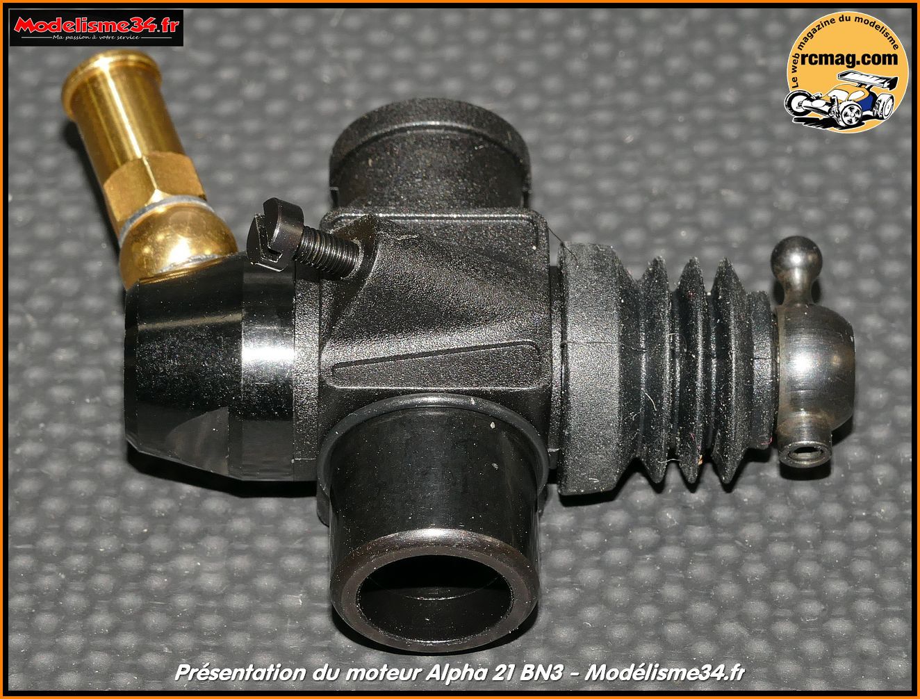

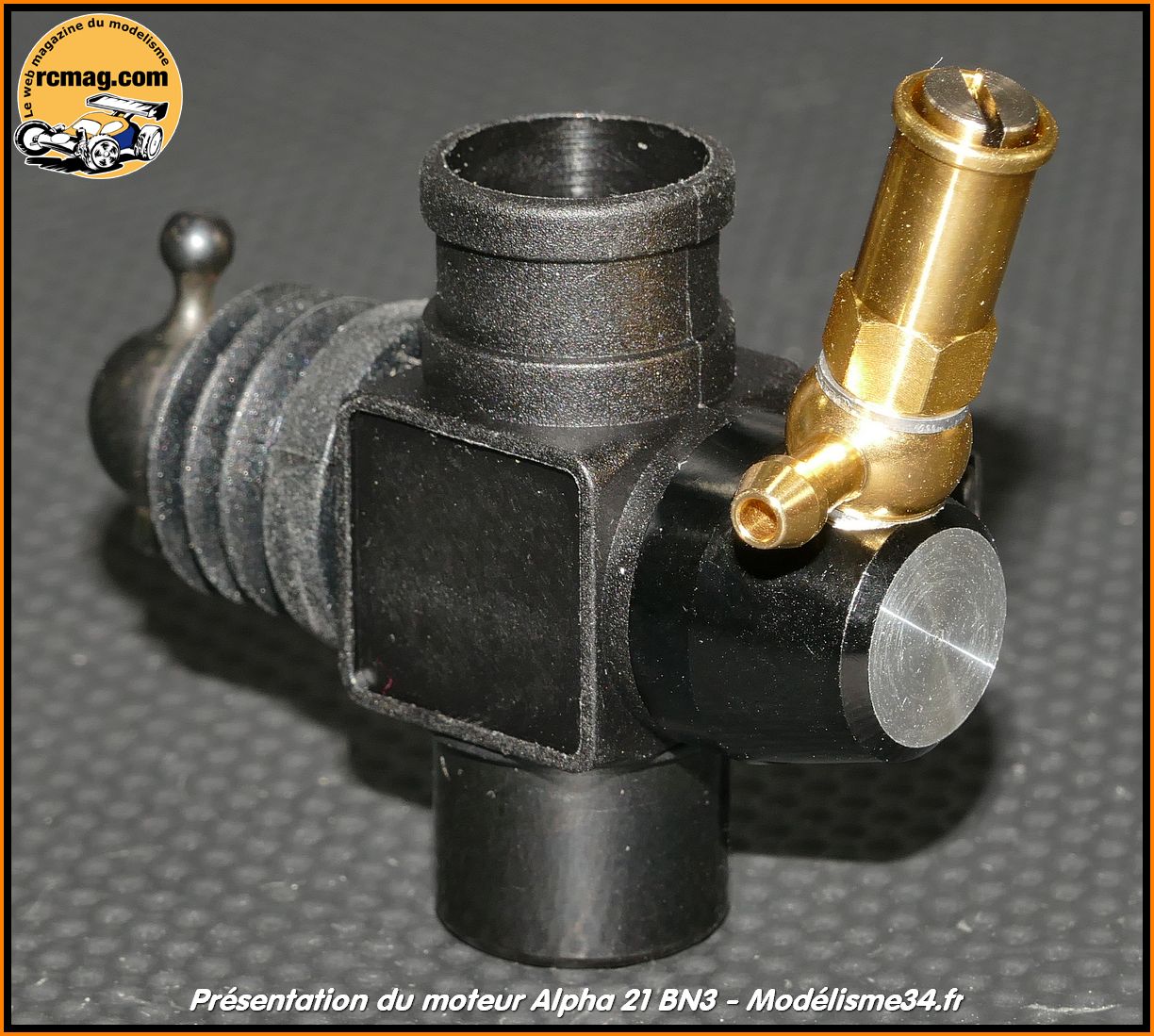

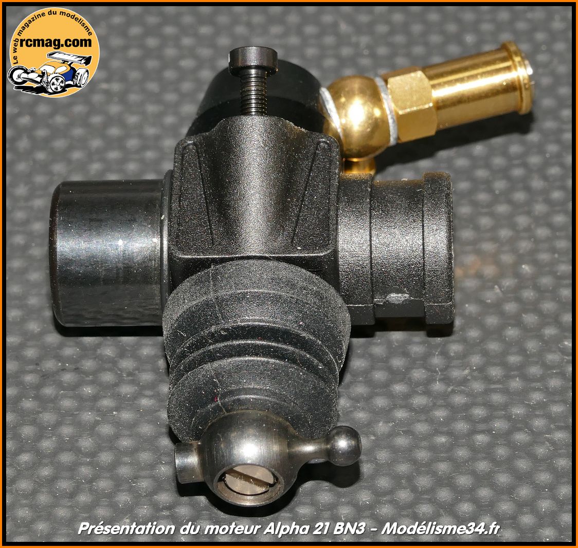

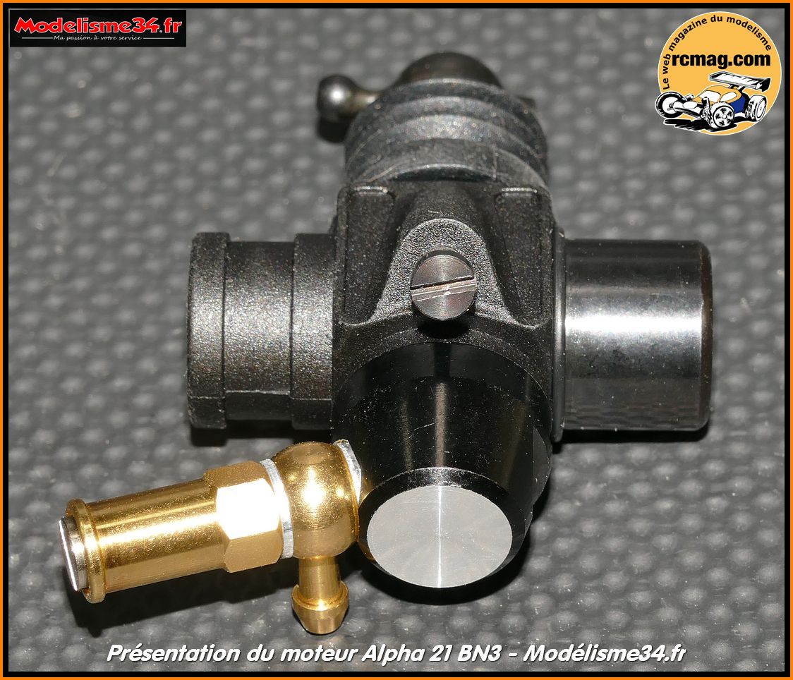

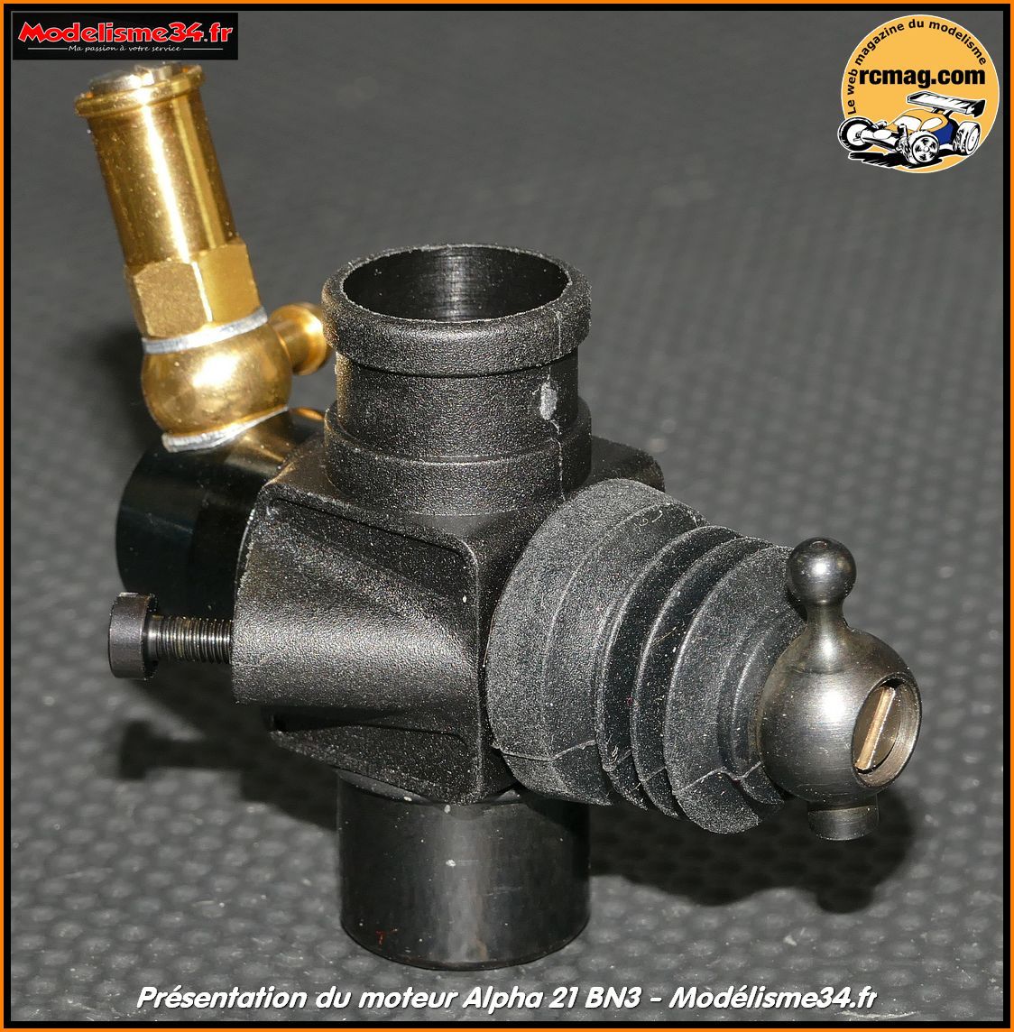

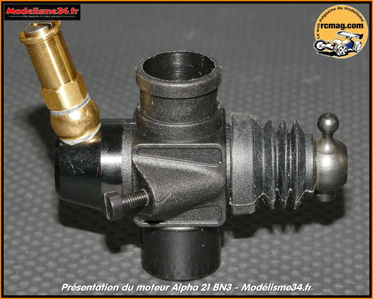

Le carburateur comme souvent en TT est composé de plastique moulé sur un corps en métal ( alu et acier ) ce qui "devrait" retarder le phénomène de vapor-lock.
Bon point, celui ci est spécifique à la catégorie TT, la vis de ralenti se retrouve donc coté carter. Le venturi fait 8,5mm mais aucune buse n'est livrée pour jouer sur la
consommation, le couple, la vitesse de pointe selon le diamètre choisit. Pour l'étanchéité on trouve un joint torique sur l'embase du carburateur et un
autre qui est intégré au carter moteur.
Messages: 125417
MessagePosté le: 07.05.2021, 09:34:19    Sujet du message: Répondre en citant
Pour info, les buses alu des autres versions d'Alpha peuvent être utilisées sur ce carburateur.

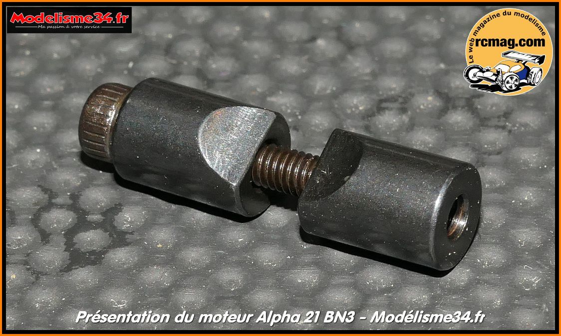

La fixation du carburateur avec une clavette acier en 2 parties sans joints torique d'étanchéité.

Le corps du carburateur boisseau démonté.

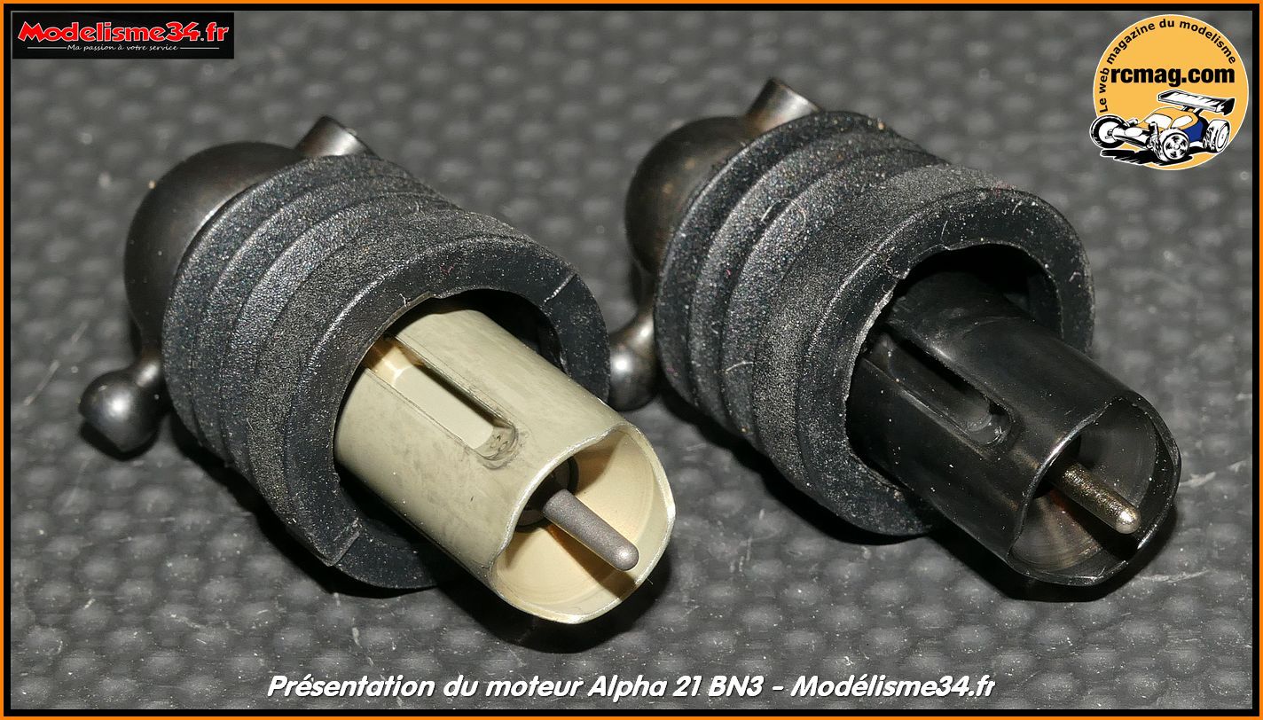

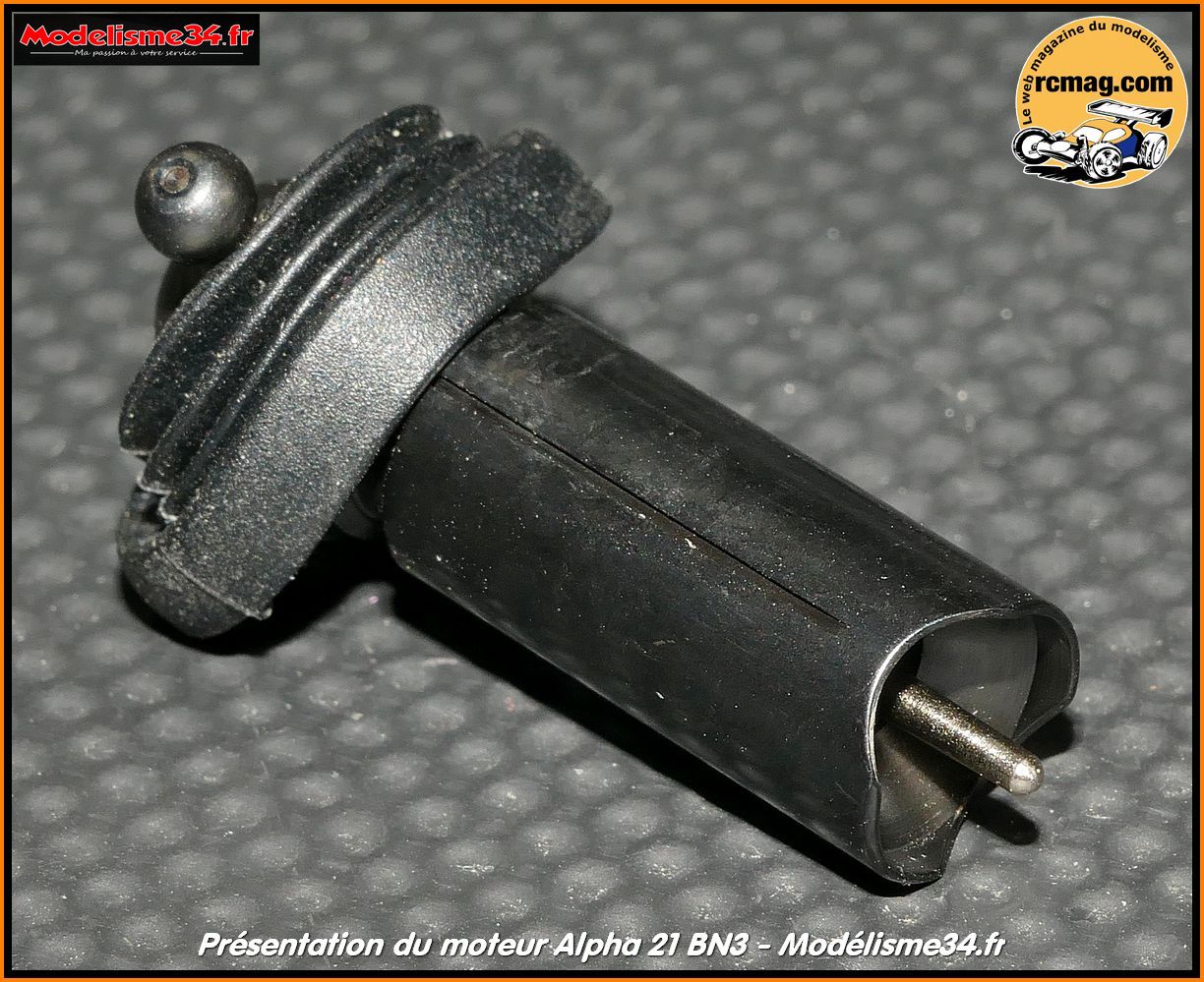

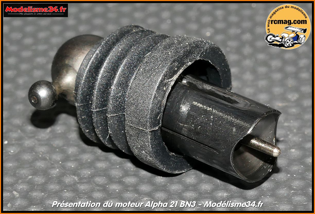

Le boisseau en acier d'un diamètre de 9,92mm.
Messages: 125417
MessagePosté le: 15.05.2021, 19:21:56    Sujet du message: Répondre en citant
A comparer au boisseau alu des versions plus haut de gamme.

Quel est le diamètre de l'embase du carburateur?

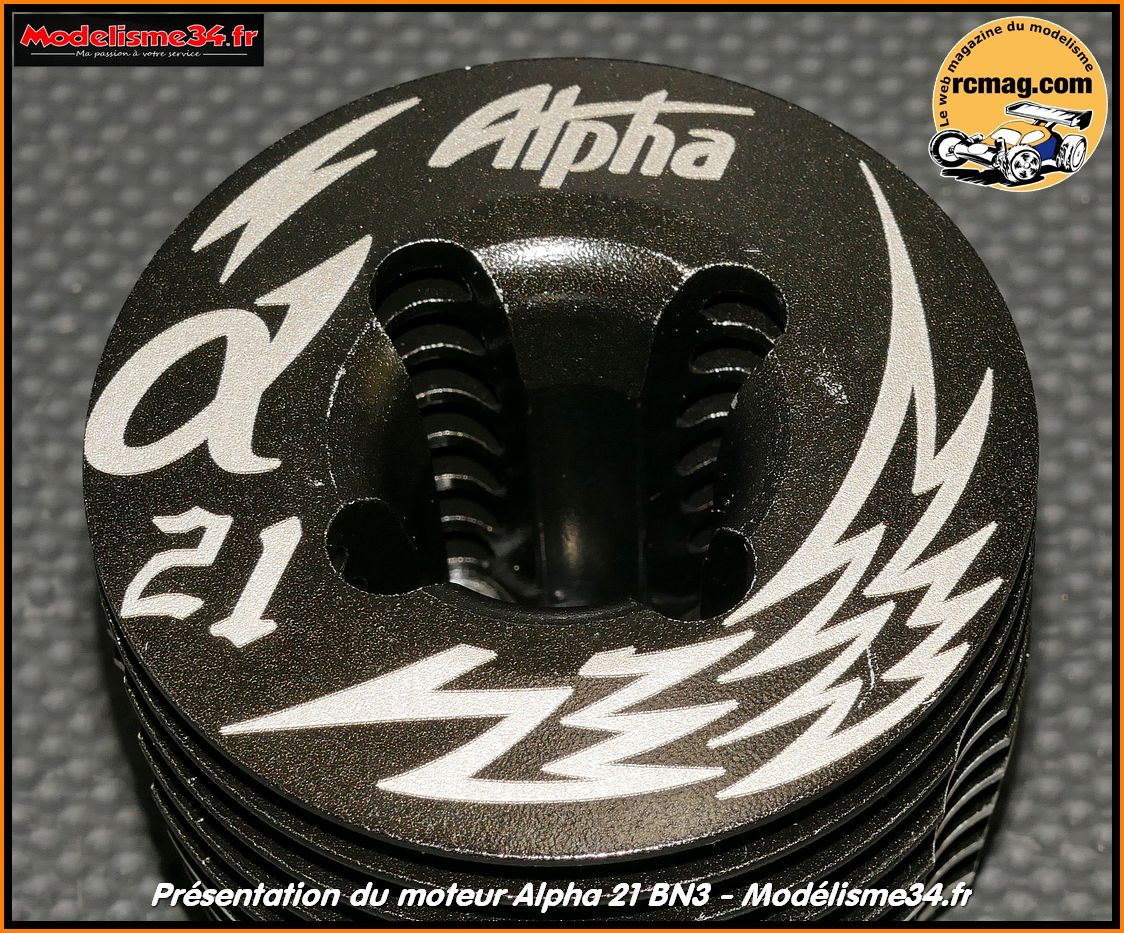

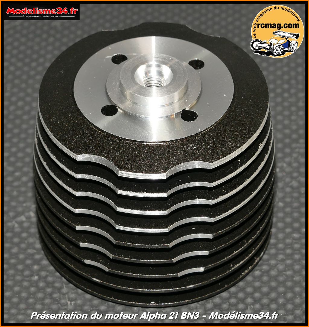

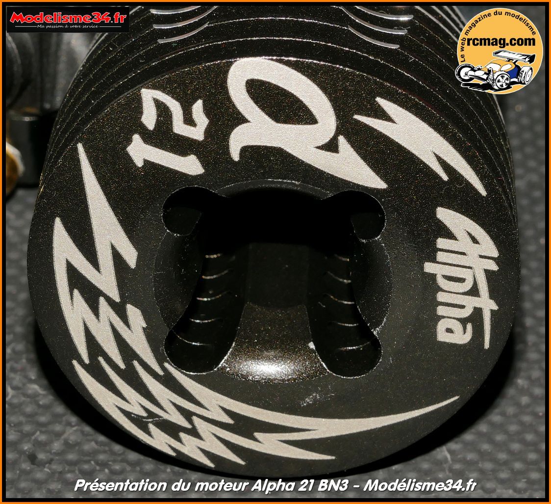

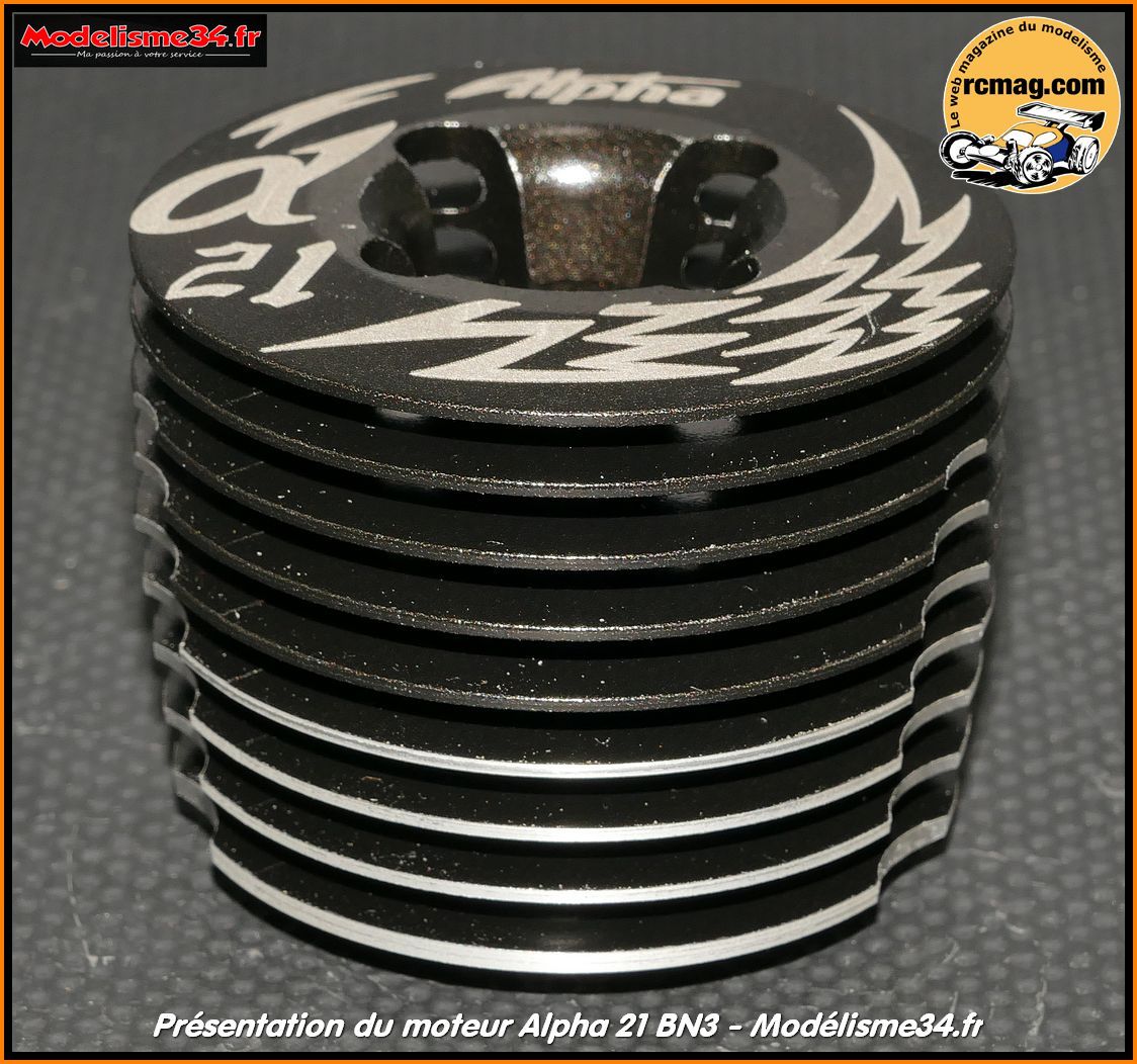

La culasse ( 86r ) à 9 ailettes ( 57,60mm de diamètre et 46 mm de haut ), elle est fixée au carter par 4 vis 3,5x18.
Messages: 125417
MessagePosté le: 20.05.2021, 08:22:49    Sujet du message: Répondre en citant

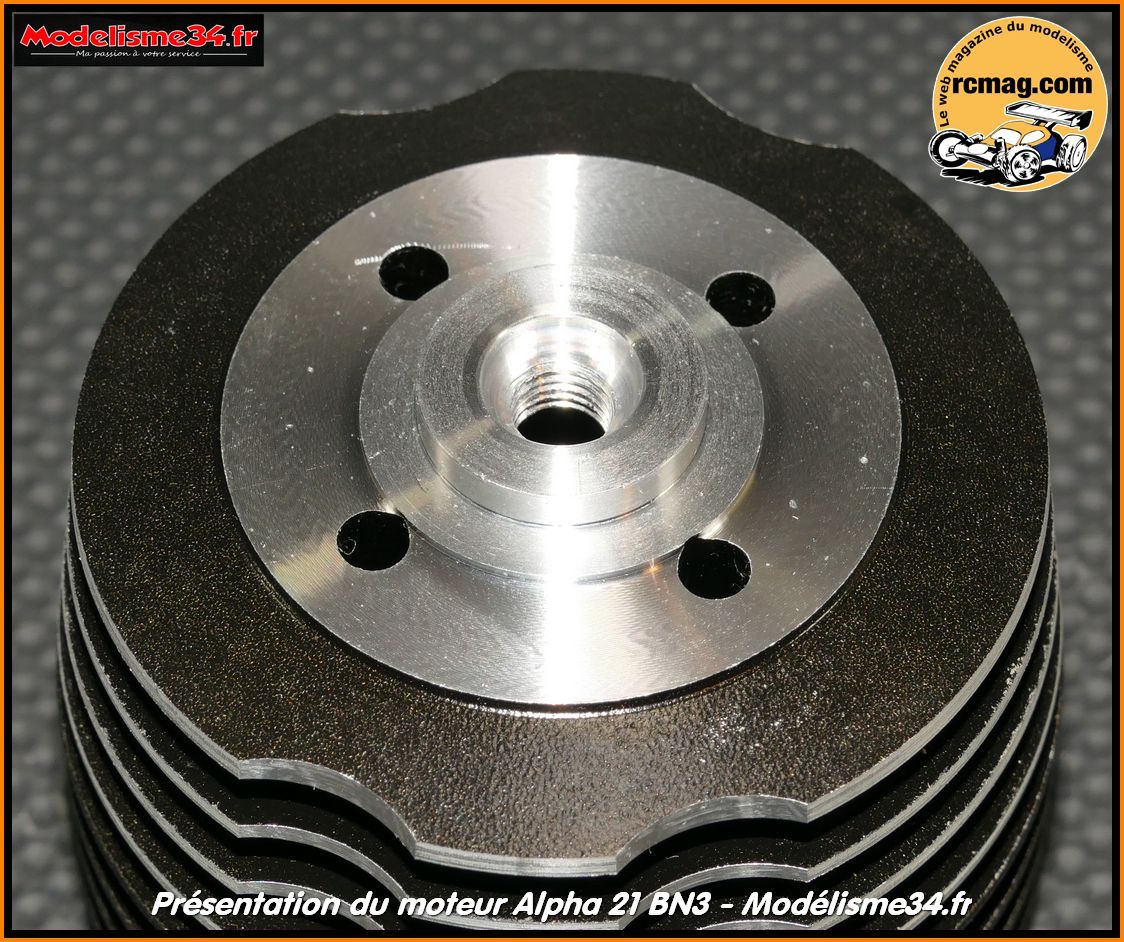

L'insert pour bougie standard est intégré à la culasse.

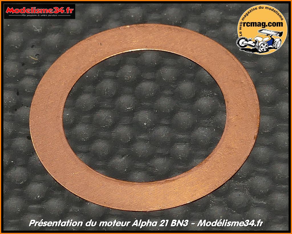

Le joint de décompression de 0.10mm.
