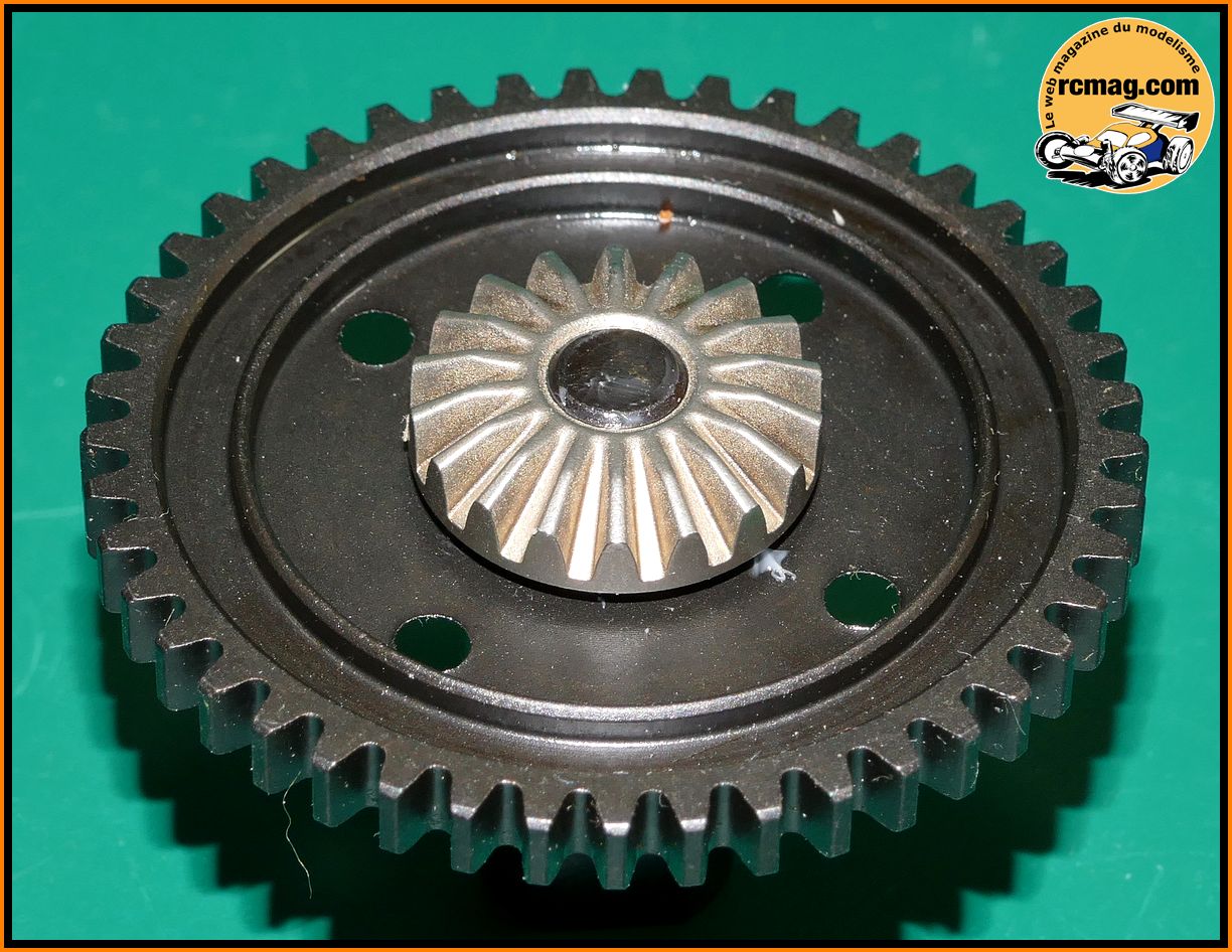

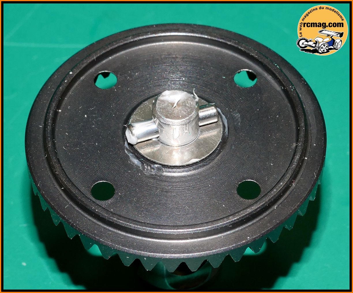

Montage coté couronne.

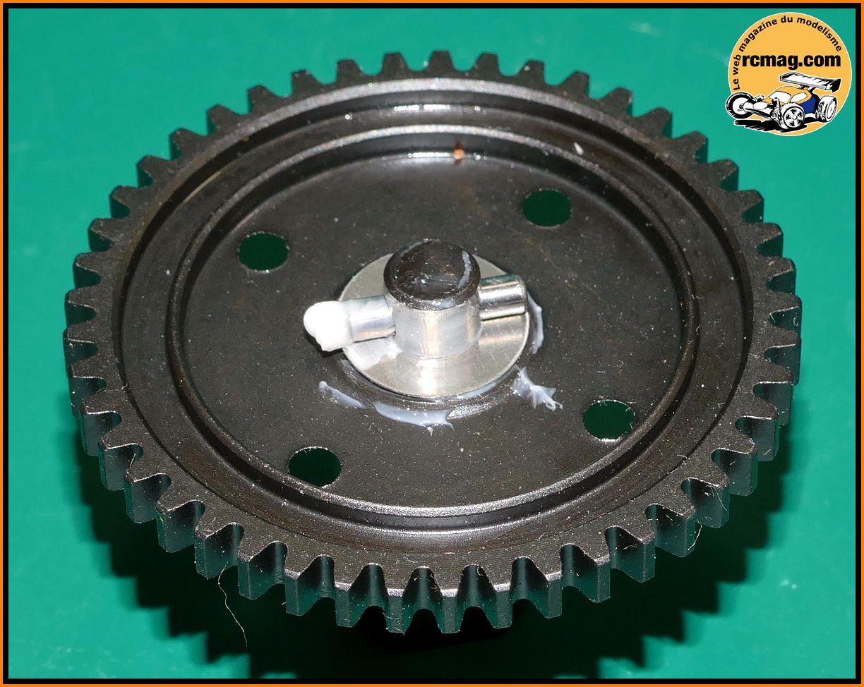

La couronne centrale en acier de 45 dents d'un diamètre de 46mm, d'une épaisseur de 4mm et d'un poids de 28gr.

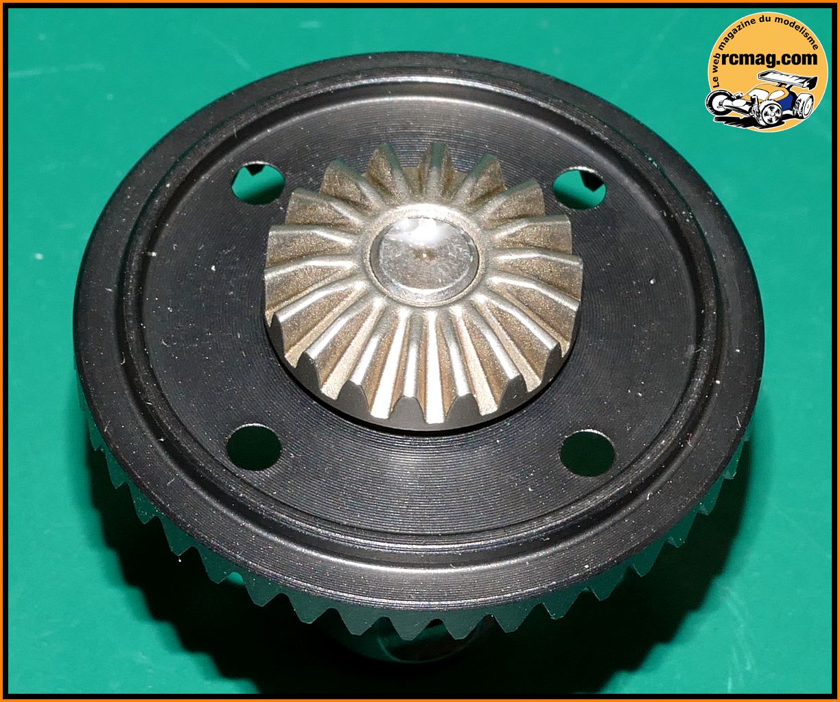

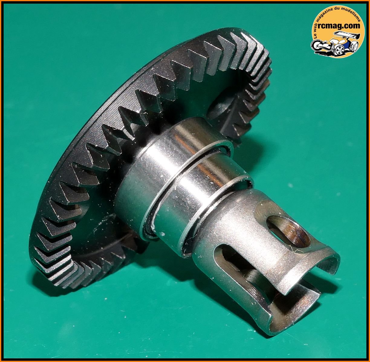

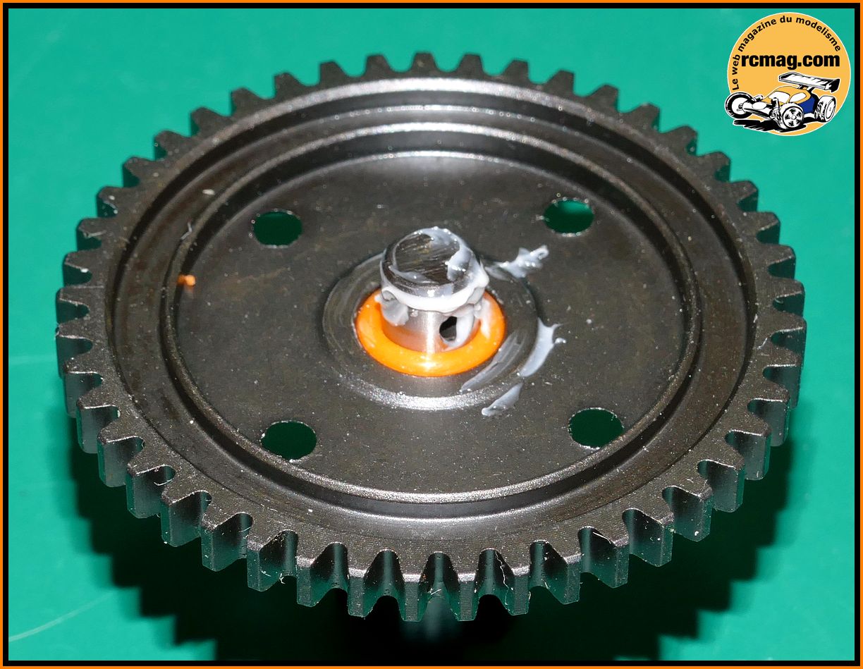

MessagePosté le: 11.07.2018, 10:59:48    Sujet du message: Répondre en citant

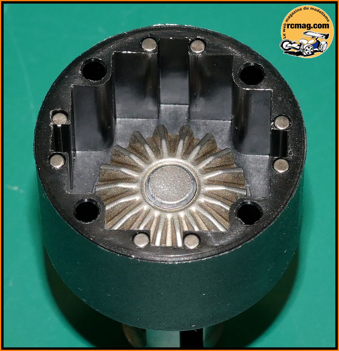

Mise en place du roulement 8x14x4 sur le carter.

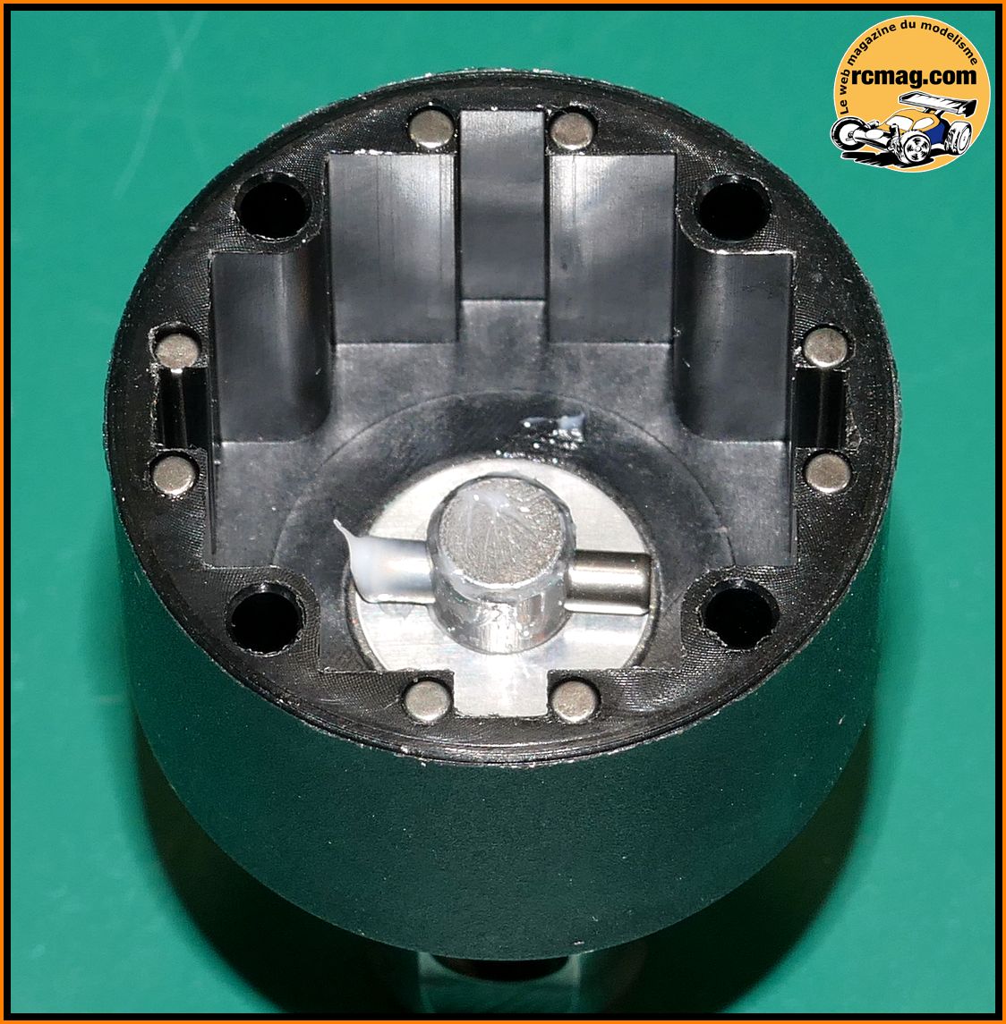

Messages: 102601
MessagePosté le: 11.07.2018, 11:00:07    Sujet du message: Répondre en citant

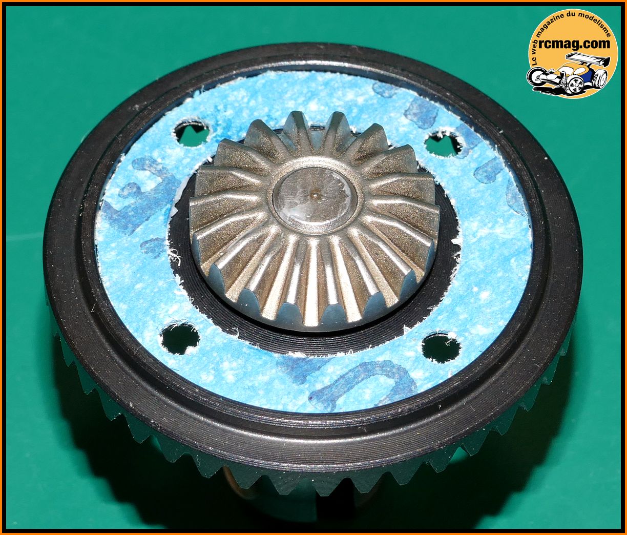

MessagePosté le: 12.07.2018, 10:57:51    Sujet du message: Répondre en citant

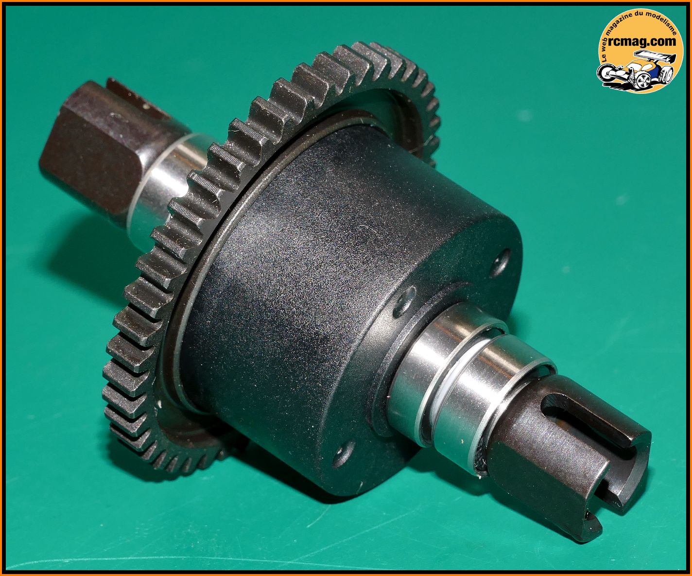

MessagePosté le: 12.07.2018, 10:58:48    Sujet du message: Répondre en citant
Le différentiel central assemblé d'un poids de 94gr pour une longueur totale de 66,50mm.
