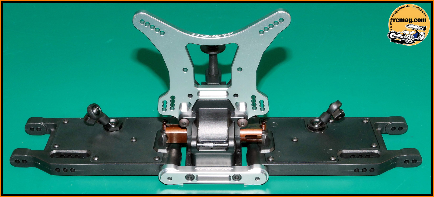

Montage sur la triangulation.
Messages: 125435
MessagePosté le: 28.12.2017, 03:55:58    Sujet du message: Répondre en citant

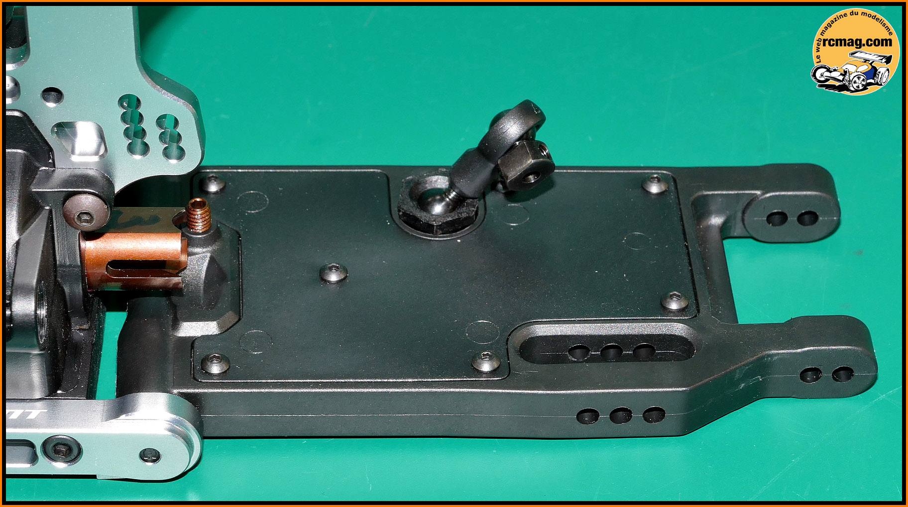

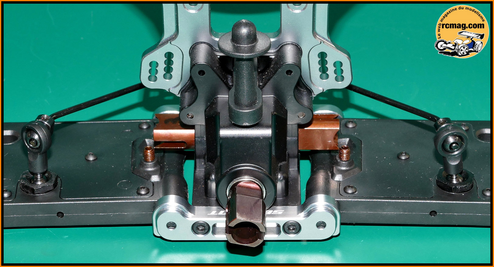

Particularité Serpent, l'originale fixation de la barre anti roulis sur le triangle.
Messages: 125435
MessagePosté le: 28.12.2017, 12:15:06    Sujet du message: Répondre en citant
L'original montage de la rotule de barre anti roulis sur le triangle avec une possibilité de régler le jeu et un bon débattement sans brider la suspension.
Pour le montage de la rotule sur la chape, on retrouve une empreinte CHC coté boule.
Messages: 125435
MessagePosté le: 28.12.2017, 17:10:19    Sujet du message: Répondre en citant

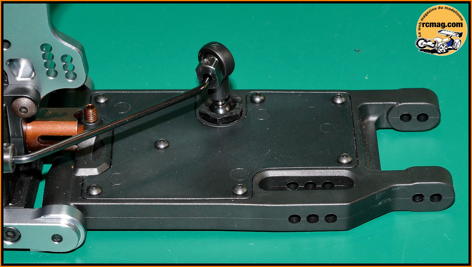

Assemblage de la biellette de barre anti roulis.
Messages: 125435
MessagePosté le: 28.12.2017, 21:40:01    Sujet du message: Répondre en citant
Pour le montage il faut utiliser une clé de 12.
Messages: 125435

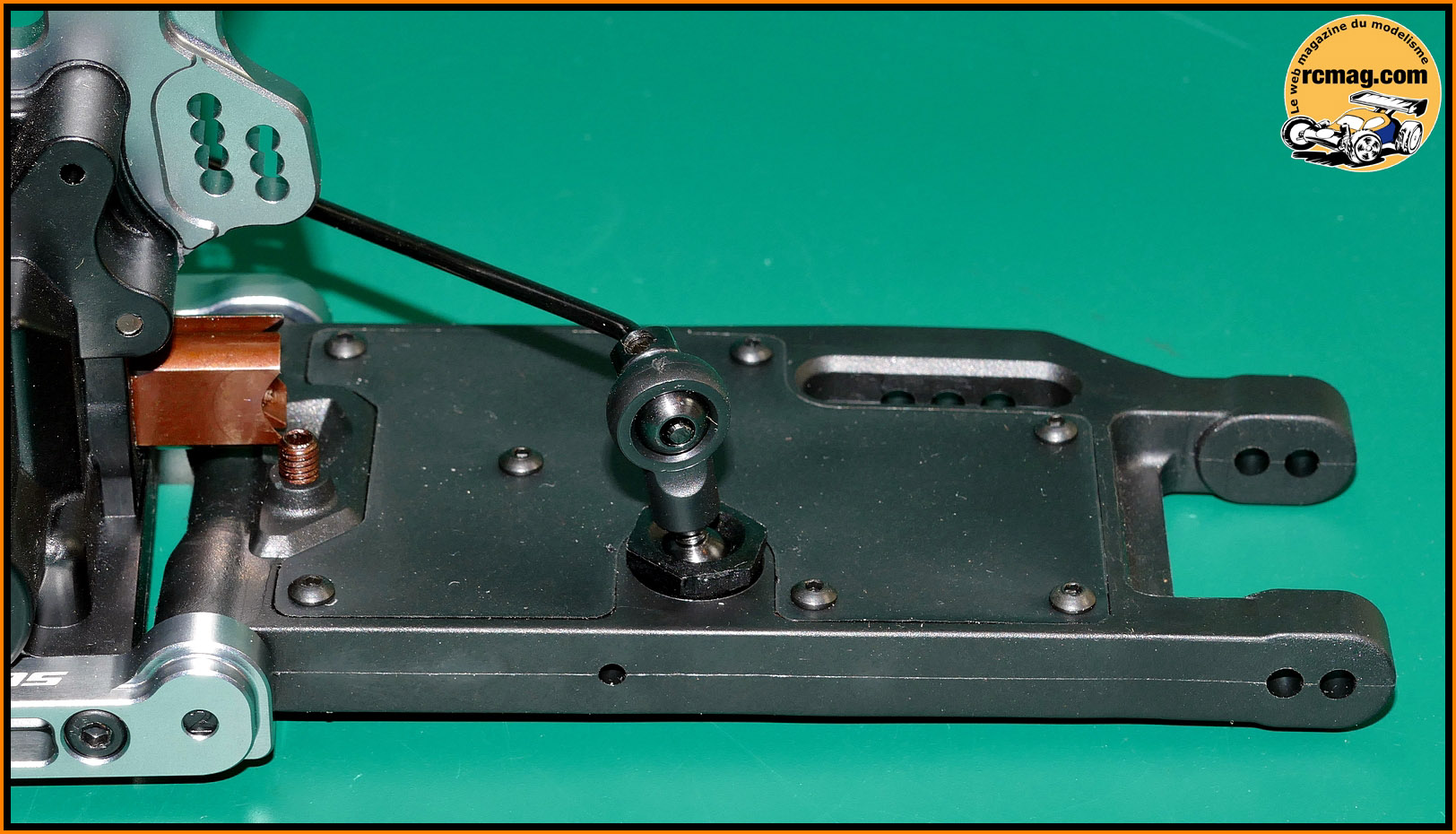

MessagePosté le: 29.12.2017, 21:27:00    Sujet du message: Répondre en citant
La biellette montée sur le triangle.
Messages: 125435
MessagePosté le: 31.12.2017, 16:49:56    Sujet du message: Répondre en citant

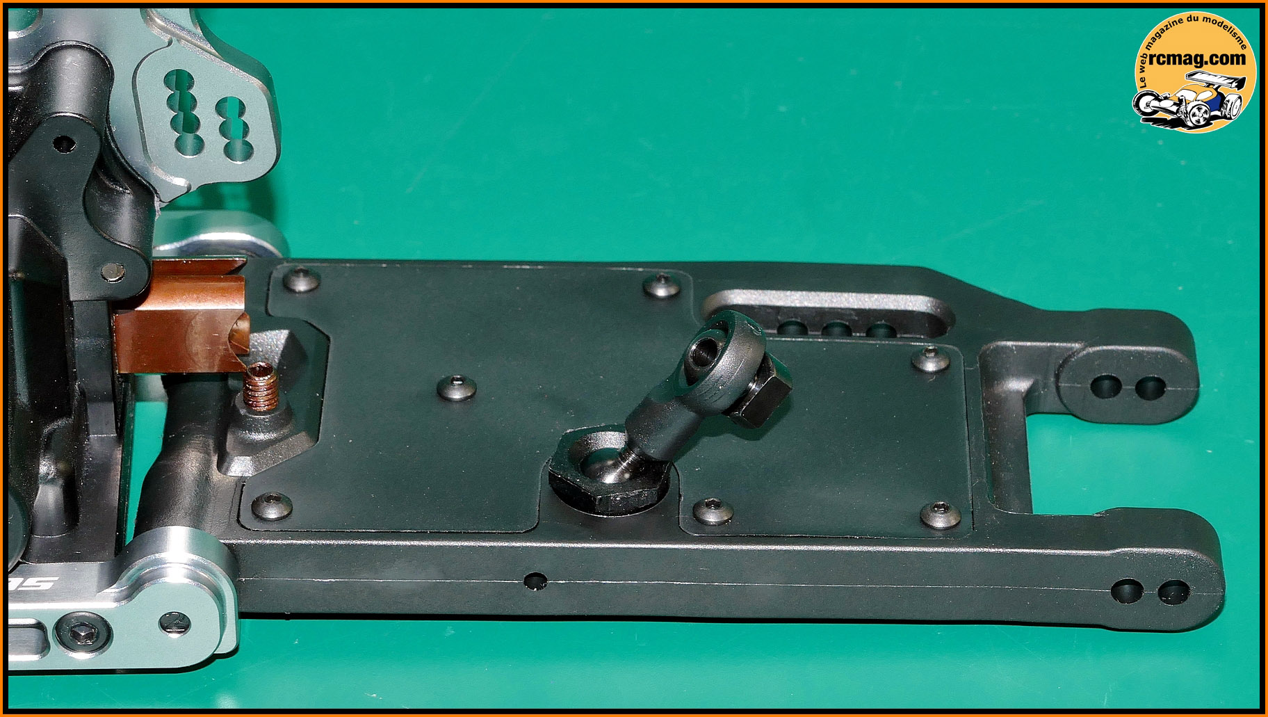

Montage des plaques qui est assez long, 14 vis par triangle ! Poids d'un triangle complet, 55gr.
Messages: 125435
MessagePosté le: 01.01.2018, 15:57:21    Sujet du message: Répondre en citant
J'ai repercé les triangles pour les libérer avec un foret de 4,1mm.
Messages: 125435
MessagePosté le: 01.01.2018, 20:43:12    Sujet du message: Répondre en citant
La cale de pincement d'une épaisseur de 7mm.
Bon point, on peut visualiser la valeur de réglage grâces au trous sur les cales et les marquages sur les inserts.

MessagePosté le: 02.01.2018, 08:07:36    Sujet du message: Répondre en citant
Bjr Tracto,
J'ai fais comme toi et repercé les triangles mais il faut pas en fait car les axes se finissent comme des rotules pour que se soit eux qui tourne dans les inserts.
Messages: 125435
MessagePosté le: 02.01.2018, 15:29:51    Sujet du message: Répondre en citant
les rotules c'est plus pour ne pas forcer sur les inserts comme c'est le cas chez la concurrence quand les angles sont important
Messages: 125435
MessagePosté le: 02.01.2018, 15:31:37    Sujet du message: Répondre en citant
Les axes sont bien conçus avec des extrémités façon "rotule", cela évite de forcer sur les inserts ( diamètre 4 pour une longueur de 67,5mm ).

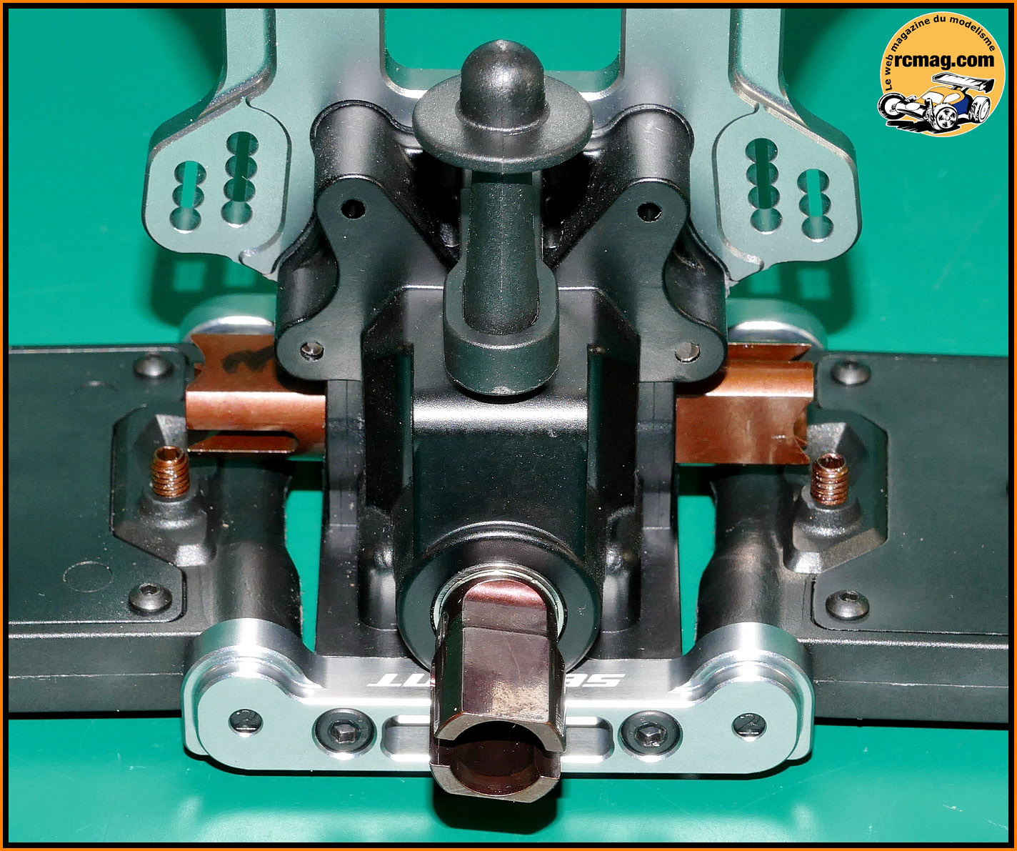

MessagePosté le: 06.01.2018, 23:50:12    Sujet du message: Répondre en citant
La triangulation montée sur la cellule, c'est bien libre et sans jeu.

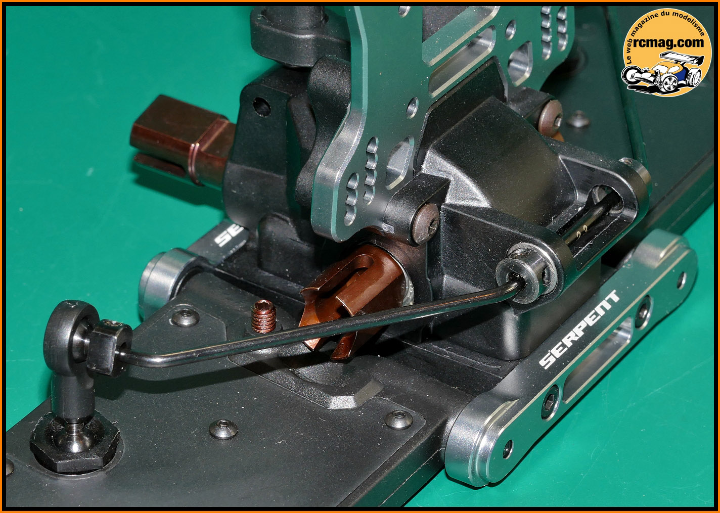

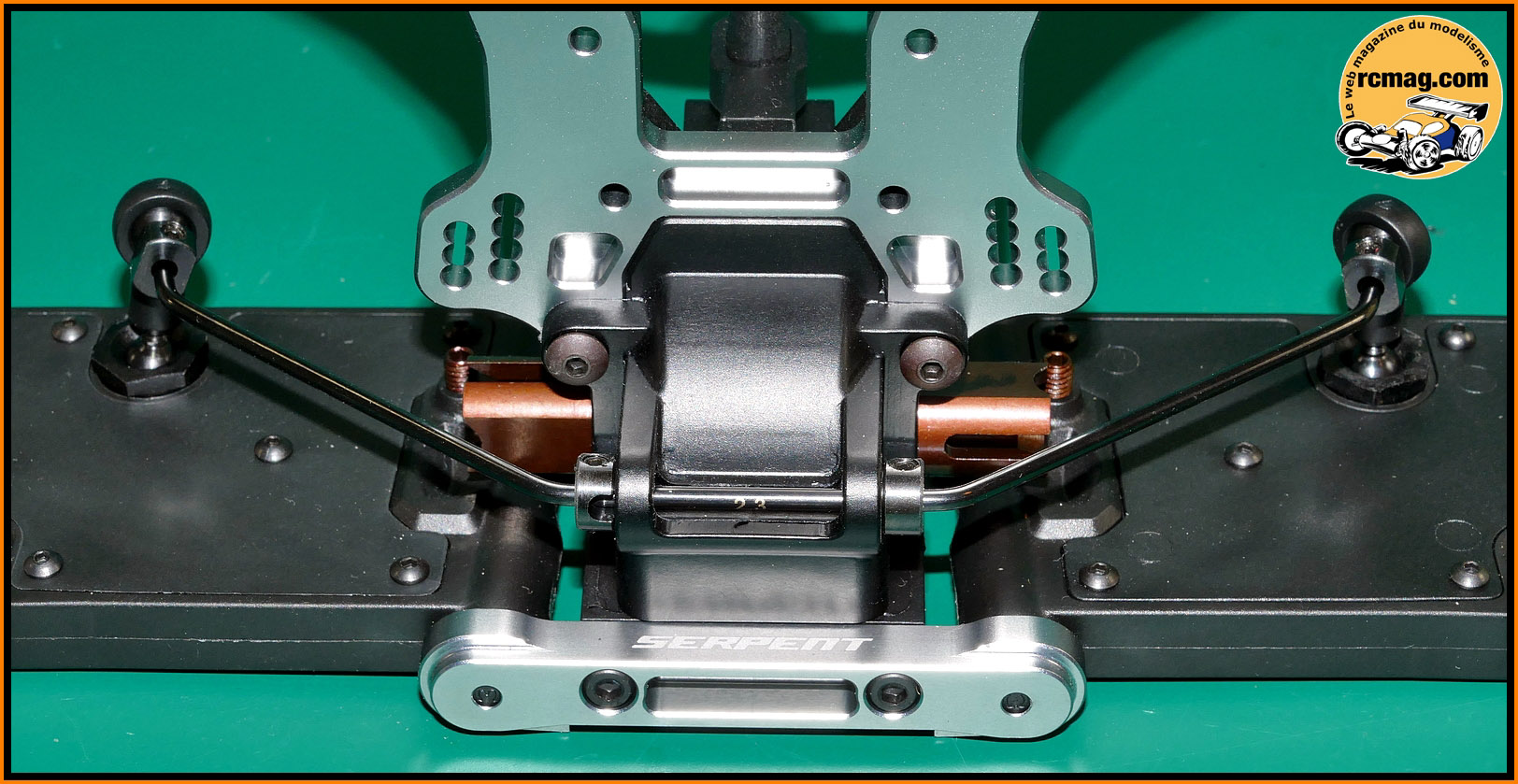

L'extrait de la notice pour le montage de la barre anti roulis arrière.
Messages: 125435
MessagePosté le: 07.01.2018, 14:06:12    Sujet du message: Répondre en citant
La barre anti roulis de 2,3mm et son articulation sur roulements.
Messages: 125435
MessagePosté le: 08.01.2018, 11:50:53    Sujet du message: Répondre en citant
Les guides pour la barre anti roulis en acier qui sont montés sur le roulements 5x8x2,5.
Messages: 125435
MessagePosté le: 09.01.2018, 11:23:30    Sujet du message: Répondre en citant
Messages: 125435
MessagePosté le: 10.01.2018, 09:48:55    Sujet du message: Répondre en citant
Messages: 125435
MessagePosté le: 10.01.2018, 18:29:15    Sujet du message: Répondre en citant
La barre anti roulis montée sur le train arrière. Son guidage est bien sure parfait !

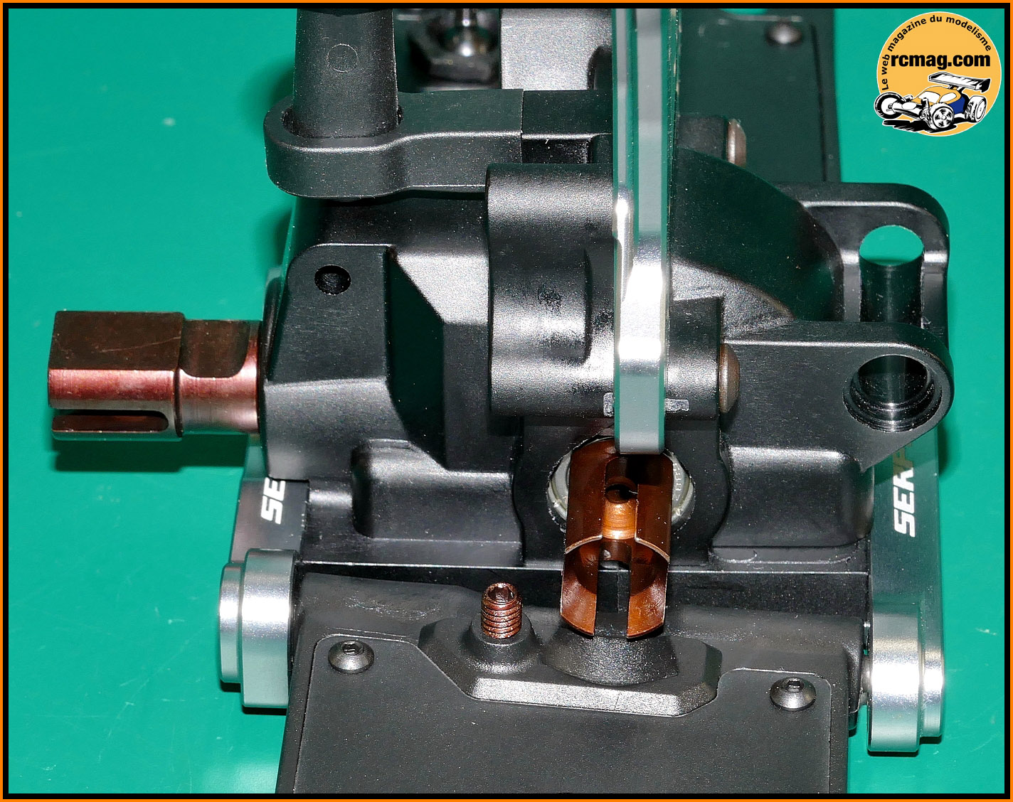

MessagePosté le: 15.01.2018, 22:31:04    Sujet du message: Répondre en citant
L'extrait de la notice pour le montage des fusées arrière.
