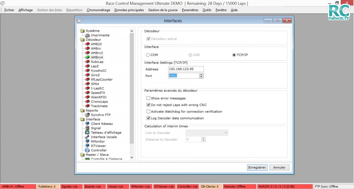

Si vous avez une prise Ethernet sur le PC, vous pouvez connecter le décodeur en RJ45, c'est plus fiable.
linker
Présidents
Club RCmag
Lives vidéos
Inscrit le: 21/02/2006
Messages: 5764
MessagePosté le: 04.05.2015, 20:39:37    Sujet du message: Répondre en citant
Avec rcm oui Wink
Mais perso je n'ai rien contre le DB9 c'est très fiable aussi tant que l'on passe par des vrais prises ou des bons adaptateurs.
C'est vrai que les débits ne sont pas les mêmes mais pour un comptage cela suffit.
Comment cela se passe sur RCM ? Il faut donner l'ip du boitier au logiciel et il communique ?

Port COM ou TCP/IP

Tu branches ton décodeur sur le modem
Ton pc idem
Tu vas chercher le N° IP du décodeur
Et tu l'introduis dans les paramètre de ton décodeur sur rc timing Wink

Je viens de finir de connecter le comptage via RJ45 au routeur et configurer RC-TIMING : aucune déconnexion intempestive comme je pouvais avoir auparavant.
