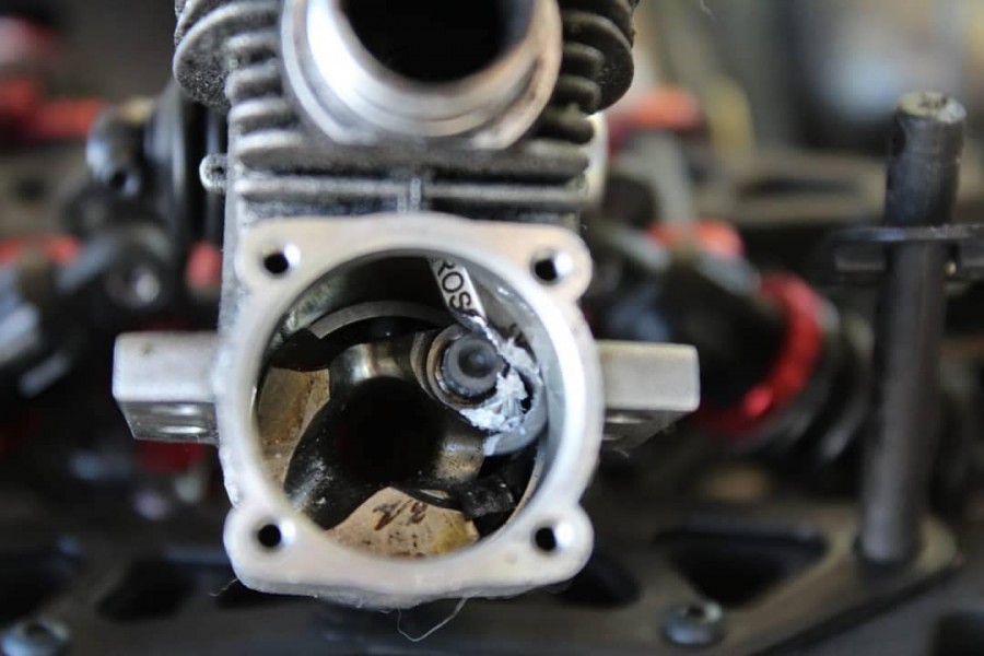

J'avais pas encore vu ce genre de casse, c 'est arrivé aujourd'hui sur mon moteur Alpha Ryan Lutz "Pink Edition"
Le poids d'équilibrage du Vilebrequin (collé sous la pate rouge) s'est arraché et s 'est retrouvé coté roulement arrière. le moteur s'est arrêté, nous n'avons pas insisté on sentait le volant moteur grippé !!!!
A nécessité un démontage et nettoyage intégral du moteur qui présentait des micros particules de laiton, (la matière du poids) niveau roulement arrière ...Et rien d'autre.
Suite remontage avec nouveau vilo semble fonctionner. On verra bien a la prochaine sortie !!!
