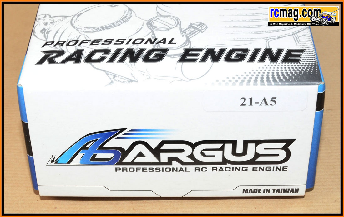

A signaler que ce moteur Argus A5 est un lot offert par Skidracing pour la RCmag Cup 2012.
Ouvrons la boite ...
Les moteurs Argus sont fabriqués à Taiwan et leur tarif est très attractif.

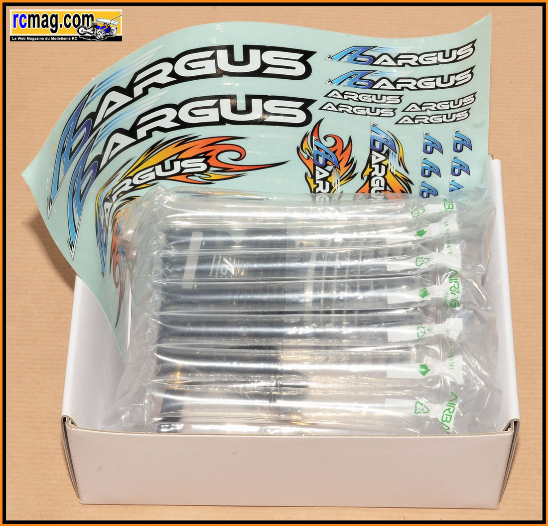

A l'ouverture de la boite on trouve bien sure le moteur accompagné d'un joint de décompression supplémentaire, d'une planche d'autocollants et d'un éclaté avec les références pour les pièces détachées.
Messages: 108651
MessagePosté le: 17.08.2012, 10:47:53    Sujet du message: Répondre en citant

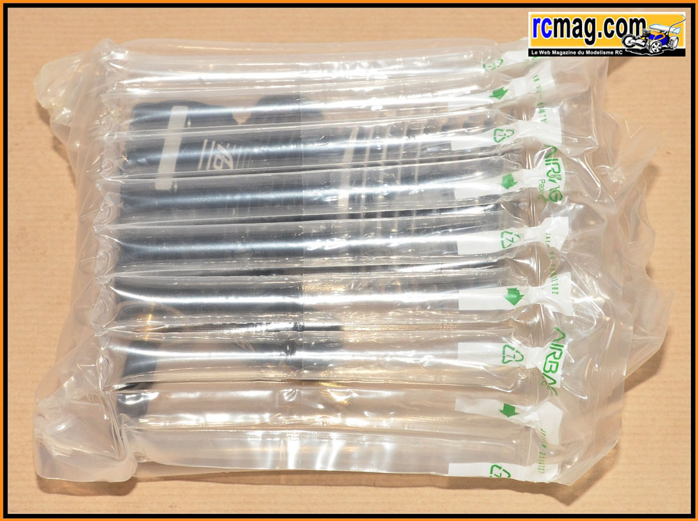

A l'ouverture de la boite on découvre le moteur bien emballé dans un sachet anti choc.

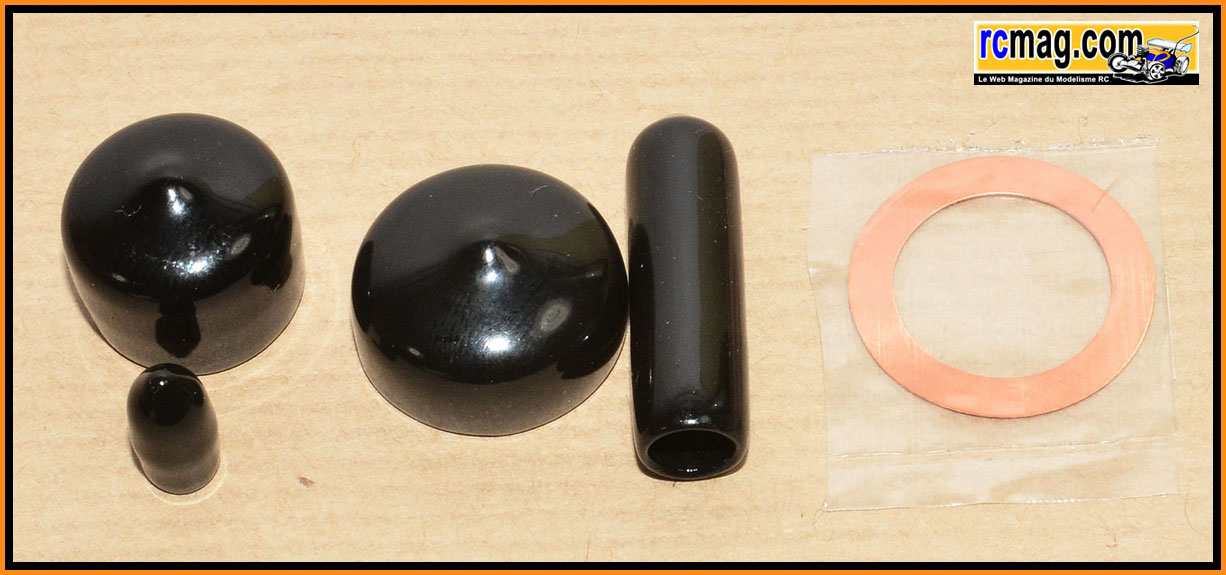

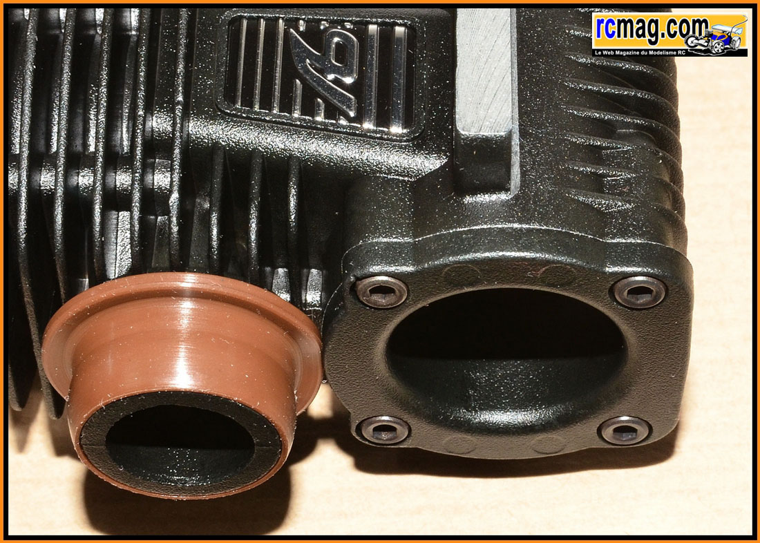

Il est livré avec des bouchons qui seront bien utiles lors du nettoyage moteur ou pour son stockage.
On retrouve aussi un joint de décompression supplémentaire.

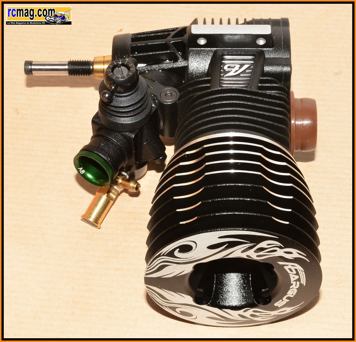

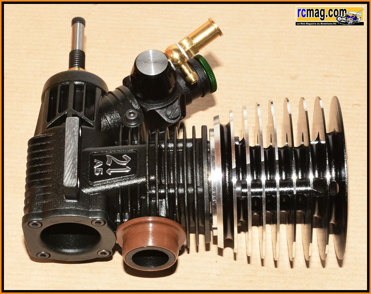

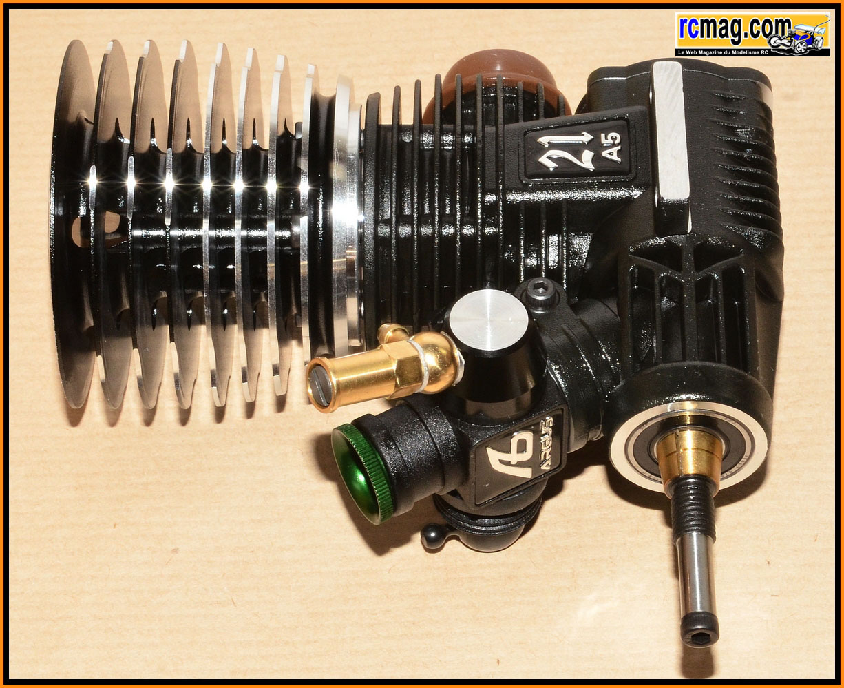

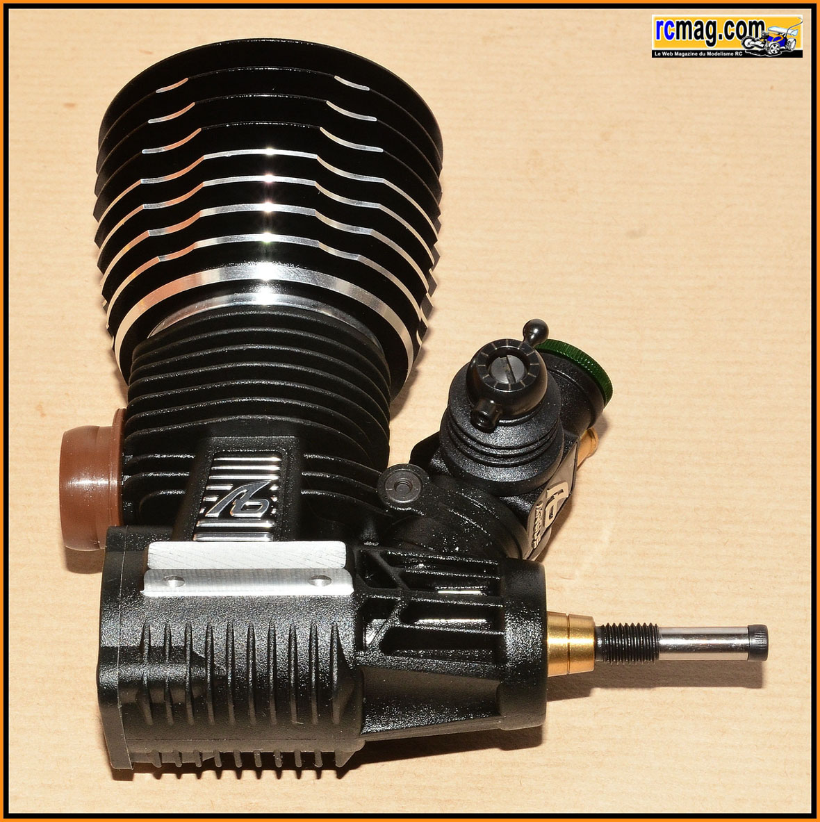

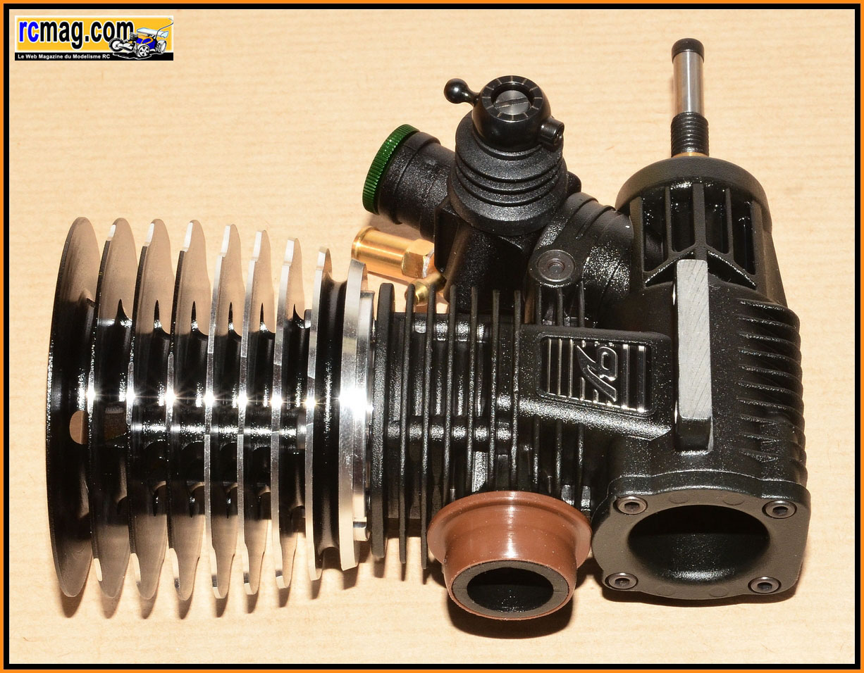

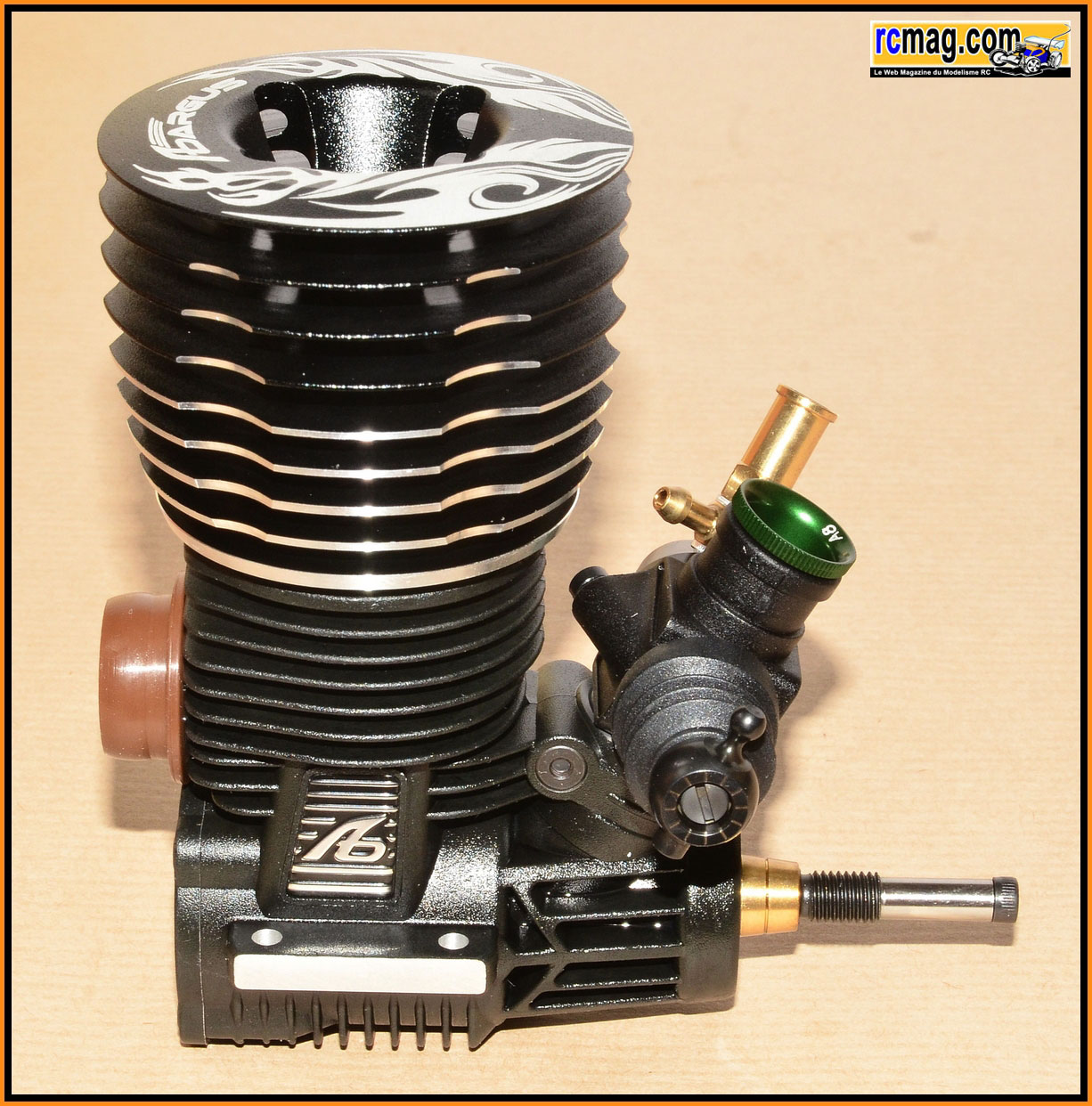

Le moteur avec ses bouchons de protection.

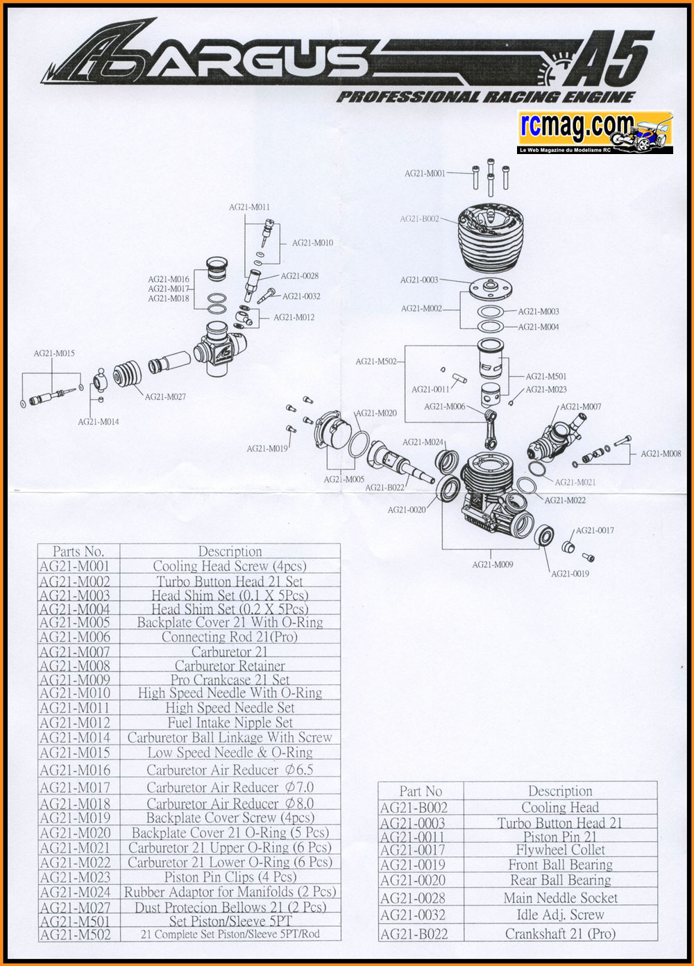

On trouve aussi un éclaté du moteur avec les références pour les pièces détachées.

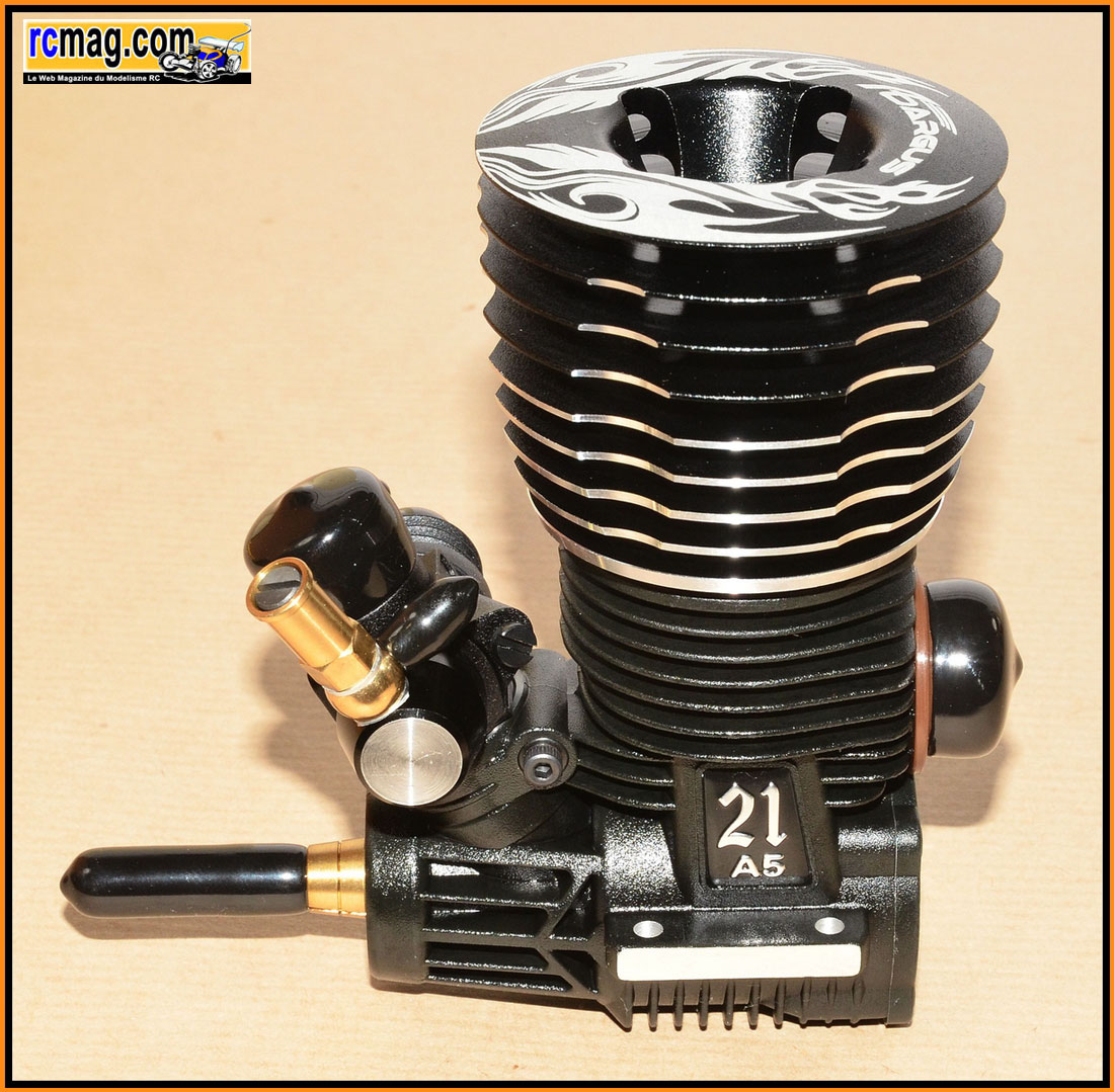

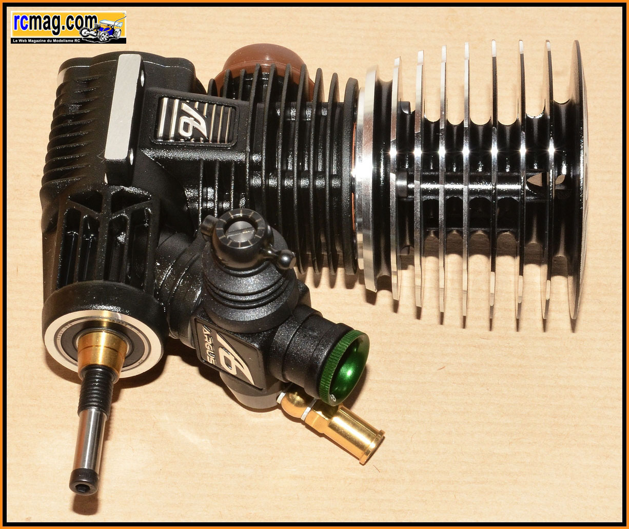

Cet Argus A5 est du type longue course ( course supérieur à l'alésage ) à bougie turbo et vilebrequin de 14 mm.
Fiche Technique Argus A5
Cylindrée : 3.49 cc
Alésage : 16.30mm
Course : 16.80mm
Nb. Transferts : 5
Vilebrequin : ø 14 mm Turbo
Carburateur : ø buses 8 mm
Bougie : Turbo
Poids : 350 gr

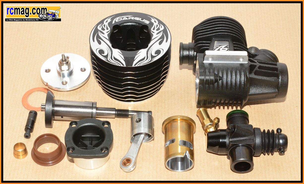

On démonte le moteur ....
Le moteur démonté, pour le prix ce moteur en offre beaucoup ( buse alu, finition, préparation ... ).

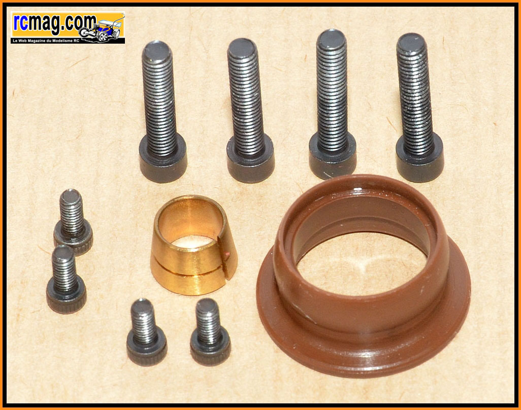

Le cône d'embrayage, le joint d'échappement, les 4 vis CHC 3,5x18 pour la fixation de la culasse et les 4 vis CHC 2,5x6 pour le bouchon de carter.

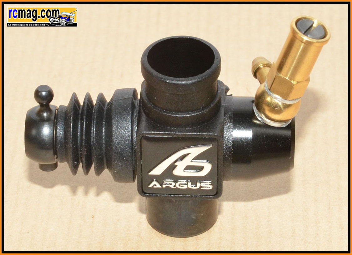

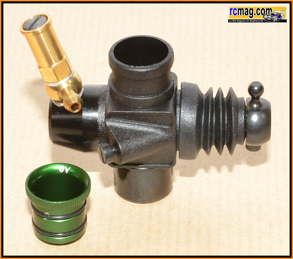

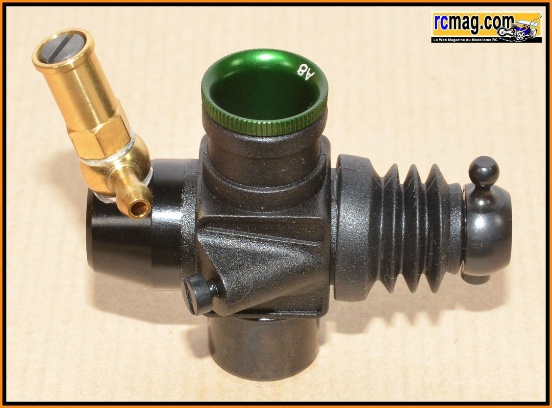

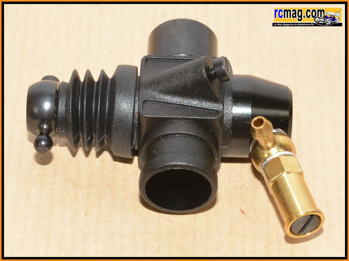

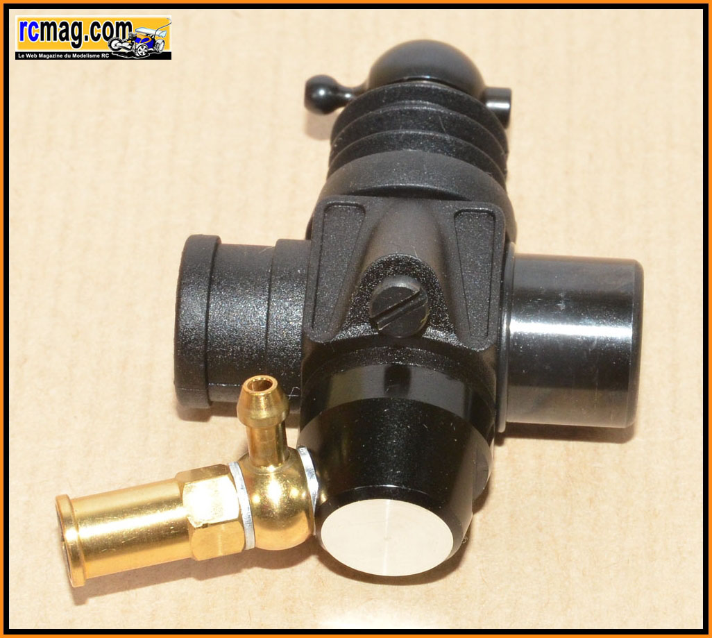

Le carburateur avec sa buse alu de 8mm.
Messages: 108651
MessagePosté le: 24.10.2012, 14:57:17    Sujet du message: Répondre en citant
Messages: 108651
MessagePosté le: 24.10.2012, 19:07:15    Sujet du message: Répondre en citant

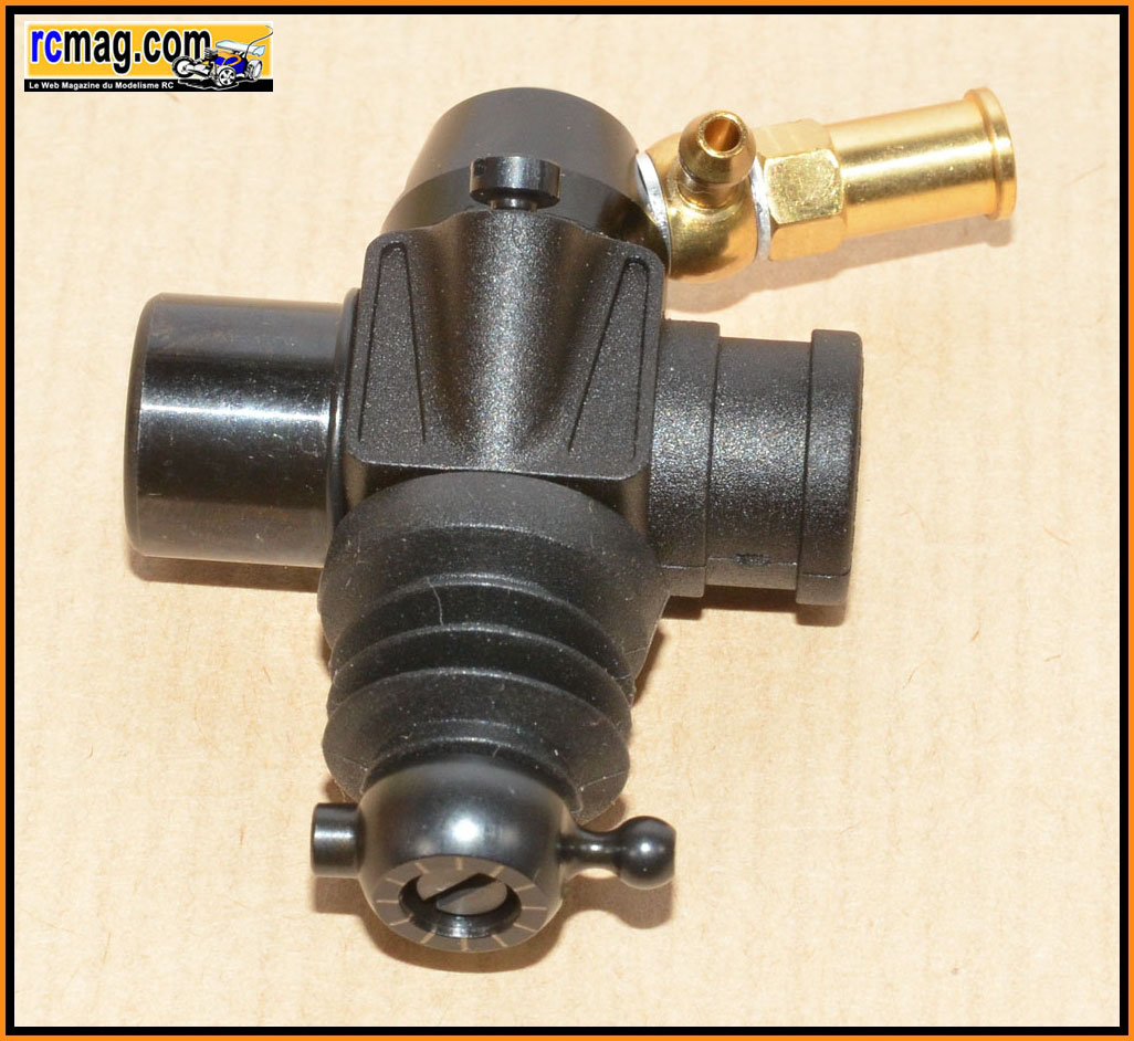

Le carburateur comme souvent en TT a un corps en plastique moulé ce qui retarde le phénomène de vapor-lock. Bon point, celui ci est spécifique à la
catégorie TT, la vis de ralenti se retrouve donc coté carter. Le venturi fait 9 mm avec une buse de 8mm. Pour l'étanchéité on trouve un joint torique
sur l'embase du carburateur et un autre qui est intégré au carter moteur.
Messages: 108651
MessagePosté le: 25.10.2012, 17:05:34    Sujet du message: Répondre en citant
Sur la commande du boisseau on retrouve des repères pour le réglage de la reprise.
Messages: 108651
MessagePosté le: 26.10.2012, 06:23:15    Sujet du message: Répondre en citant

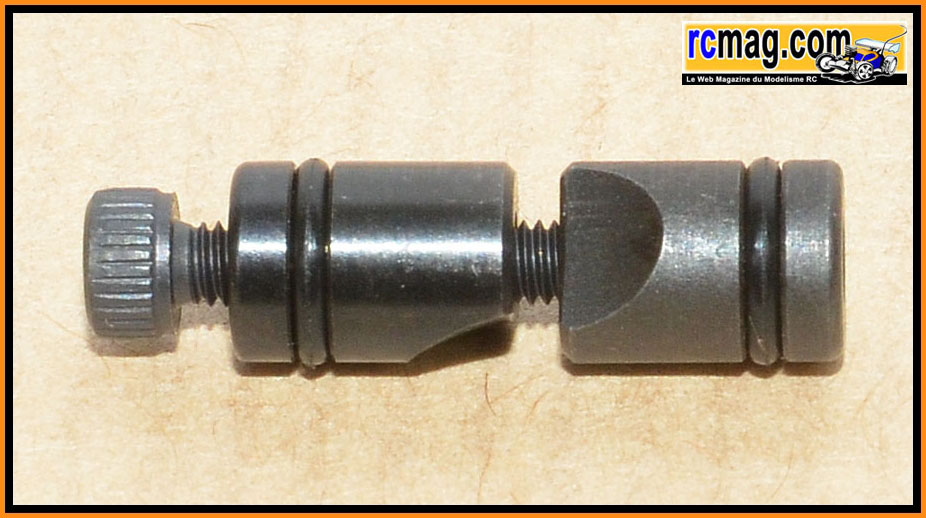

La fixation du carburateur avec une clavette acier en 2 parties intégrant des joints torique d'étanchéité.

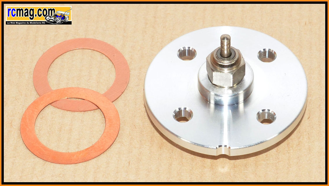

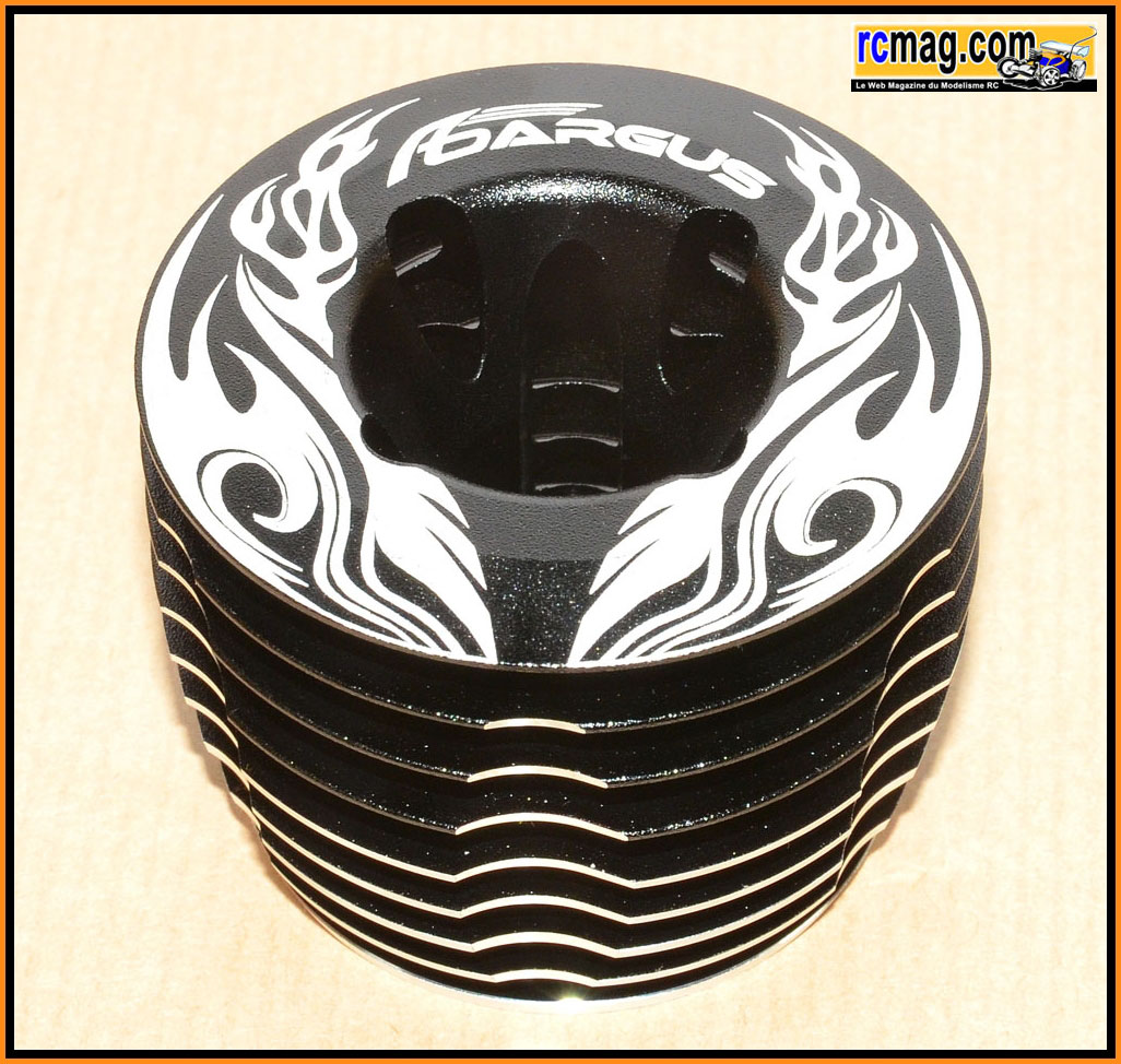

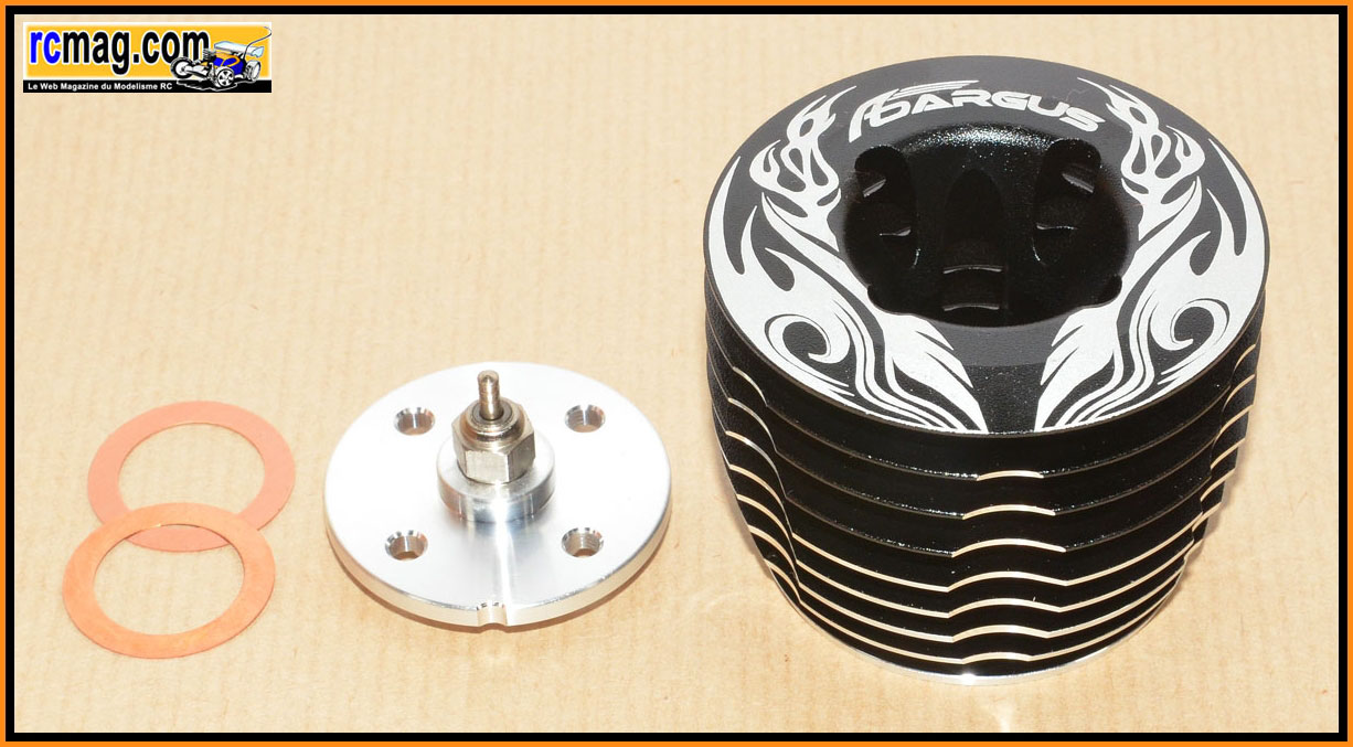

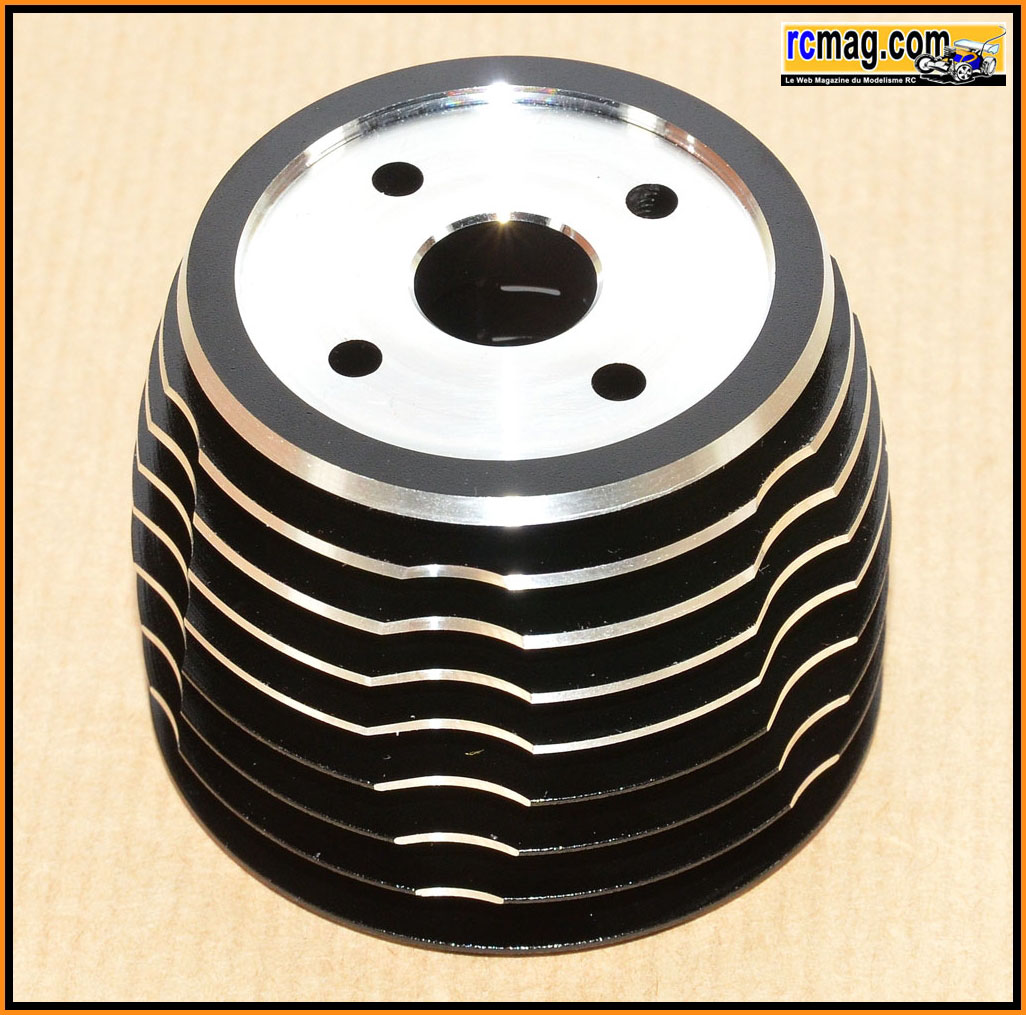

La culasse ( 80gr ) à 9 ailettes ( 60 mm de diamètre et 50 mm de haut ) avec son insert séparé pour bougie turbo et 2 joints de décompression ( 0,1 et 0,2 )
en alliage de cuivre. La bougie est livrée d'origine ( T3 ). La culasse est fixée au carter par 4 vis 3,5x18.

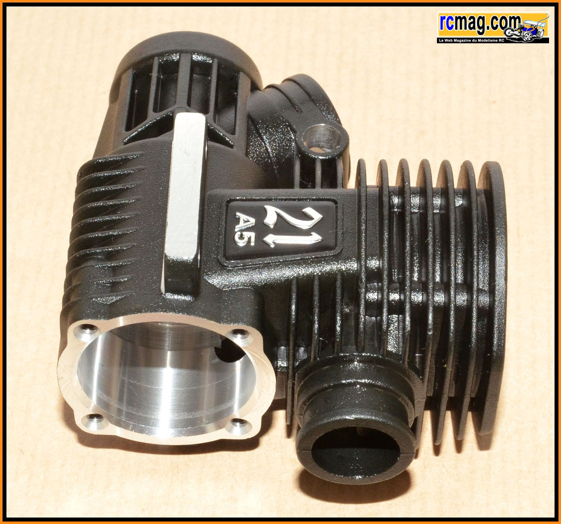

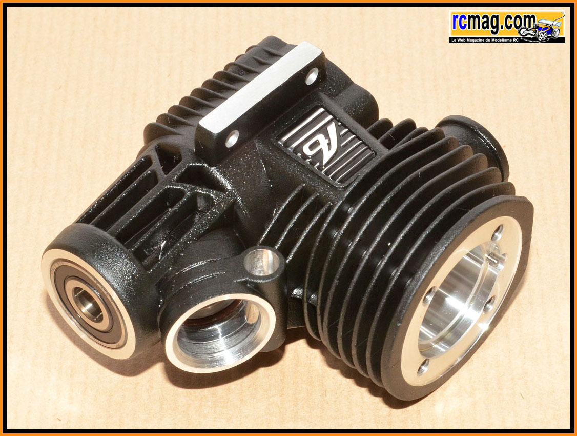

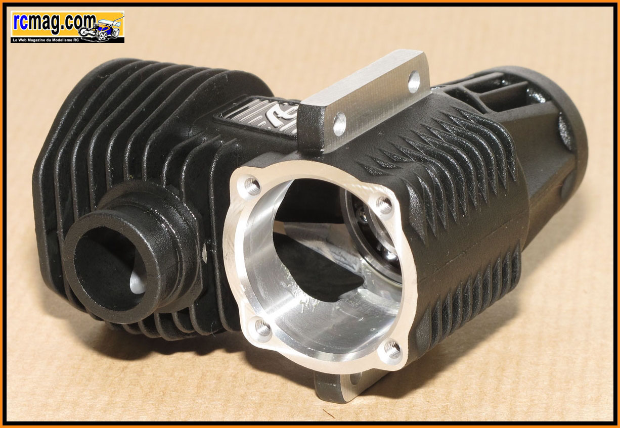

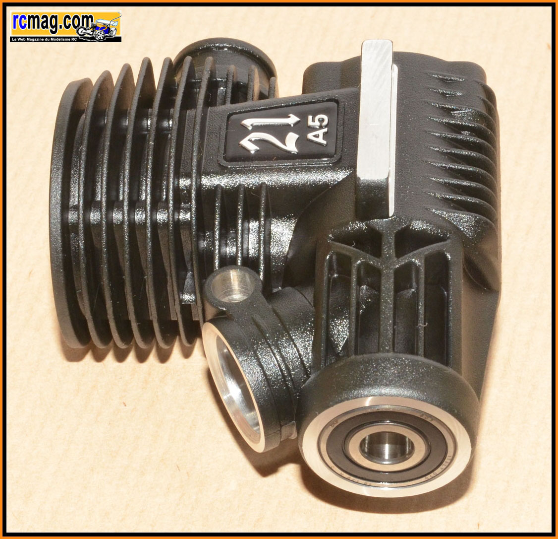

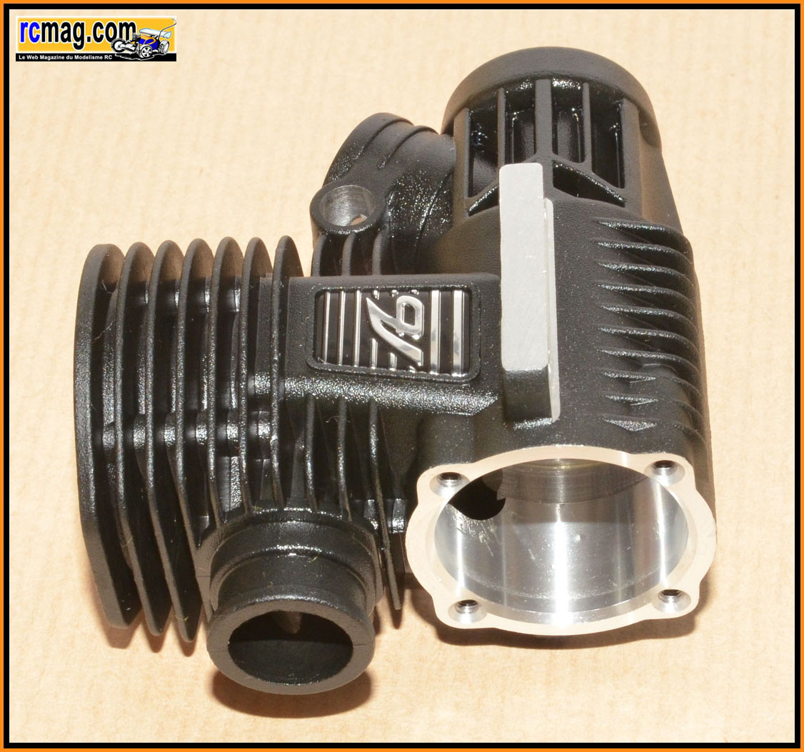

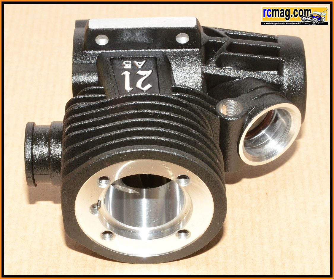

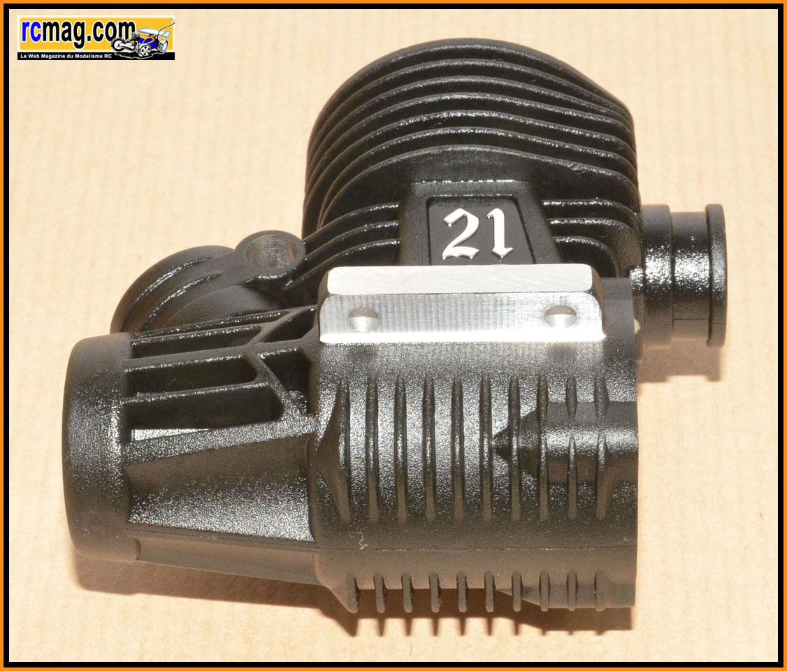

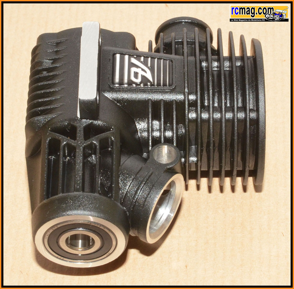

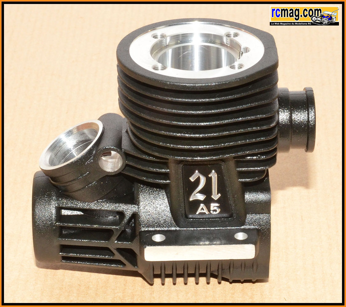

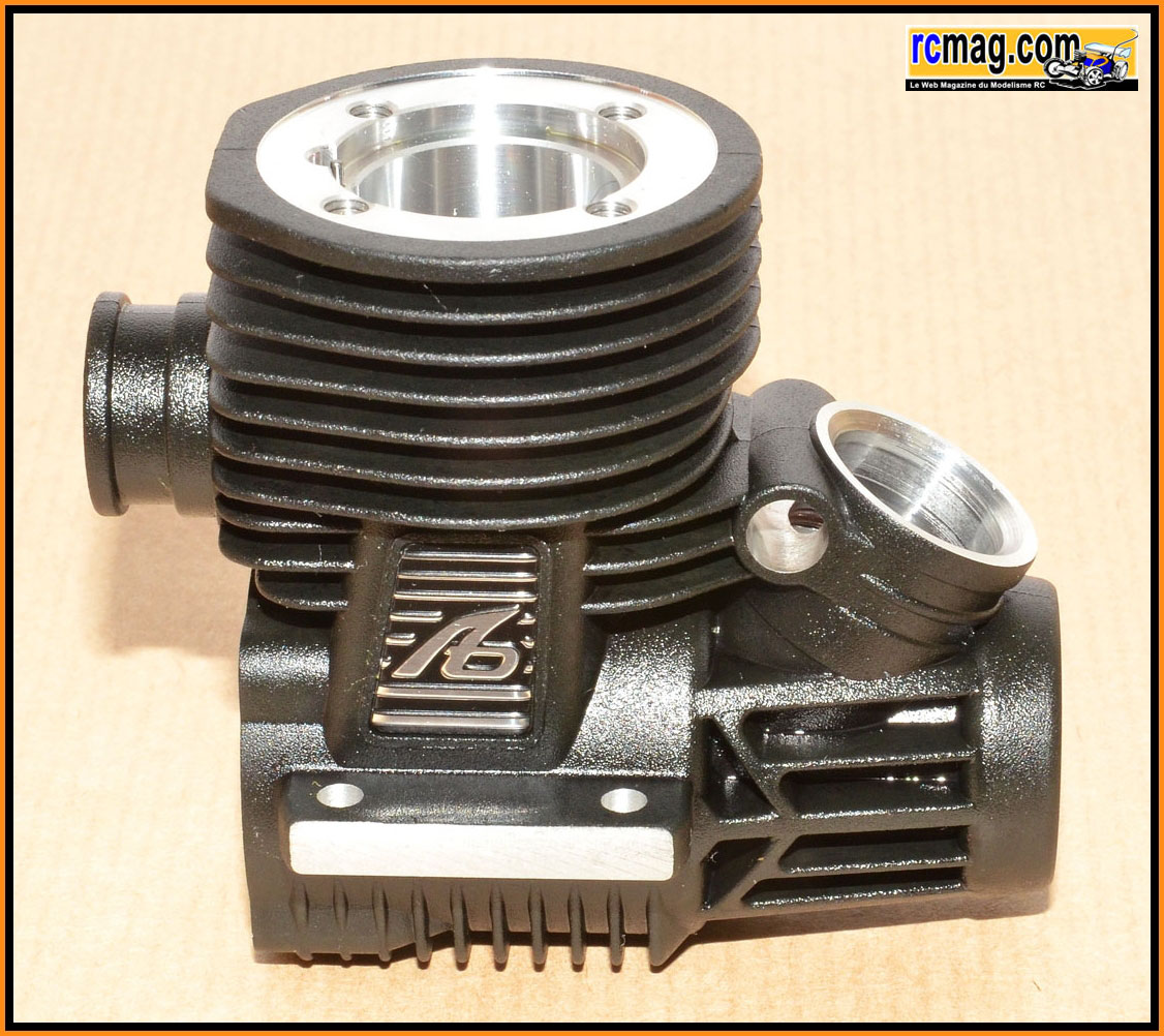

Le carter traité "black" ( 118gr ) avec ses roulements haute vitesse, l'avant est de type double flasques étanches.
Messages: 108651
MessagePosté le: 03.11.2012, 00:17:21    Sujet du message: Répondre en citant

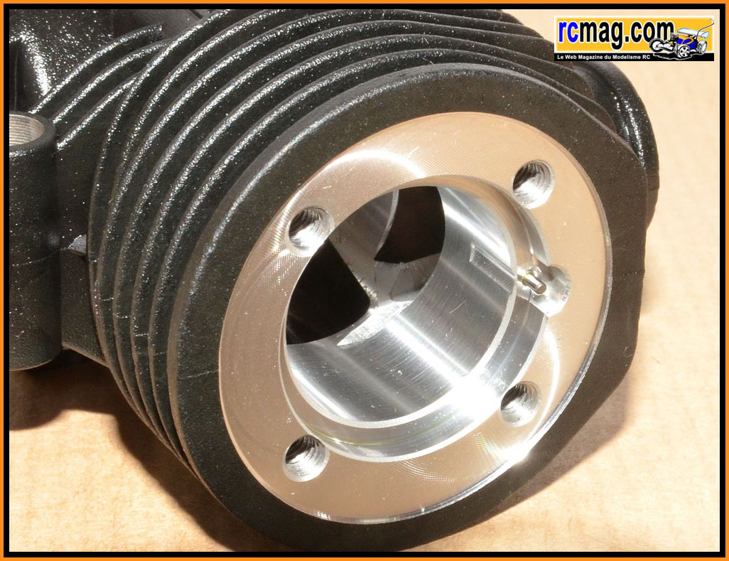

Sur cette photo vous pouvez voir le travail sur le carter au niveau des transferts.
Messages: 108651
MessagePosté le: 03.11.2012, 09:02:40    Sujet du message: Répondre en citant
L'usinage au niveau de l'échappement.
Messages: 108651
MessagePosté le: 03.11.2012, 12:18:09    Sujet du message: Répondre en citant

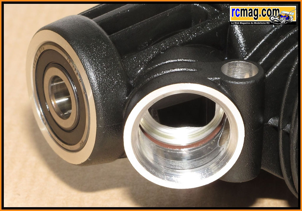

L'usinage pour le joint d'étanchéité de la liaison carburateur / carter.

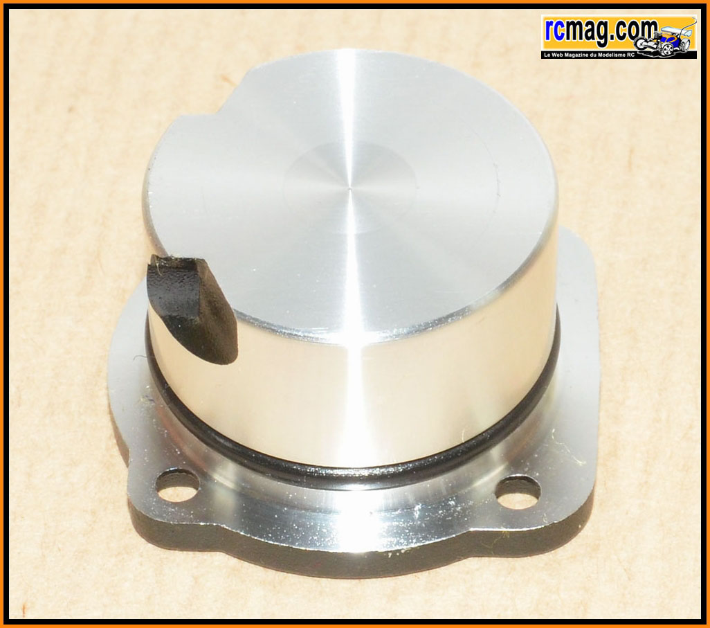

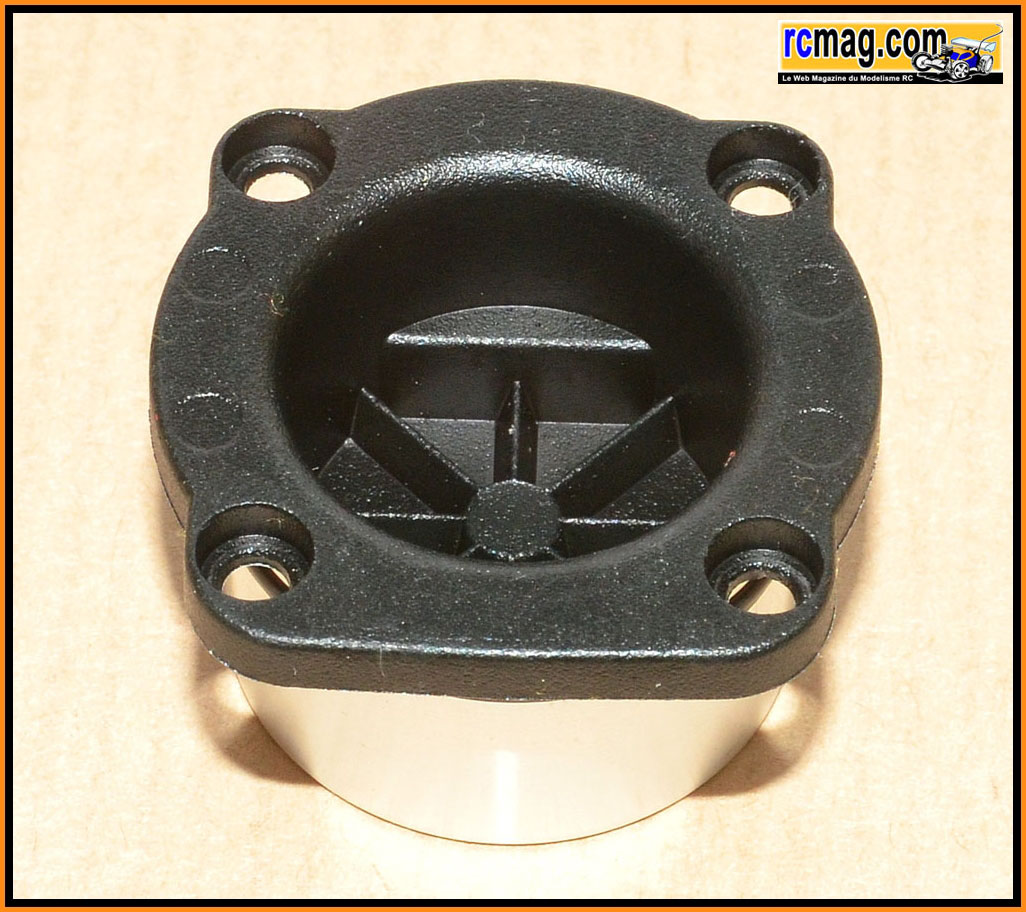

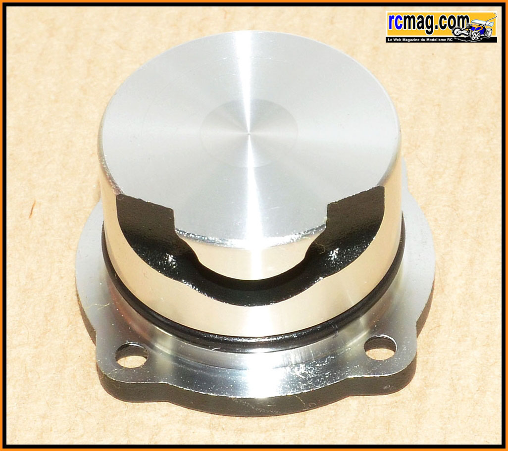

Le bouchon avec des dégagements pour permettre le passage du piston au point mort bas et pour améliorer la circulation du mélange.
Pour son démontage, il faut bien sure penser à mettre le moteur au point mort haut. Le bouchon est fixé au carter par 4 vis CHC 2,5x8.

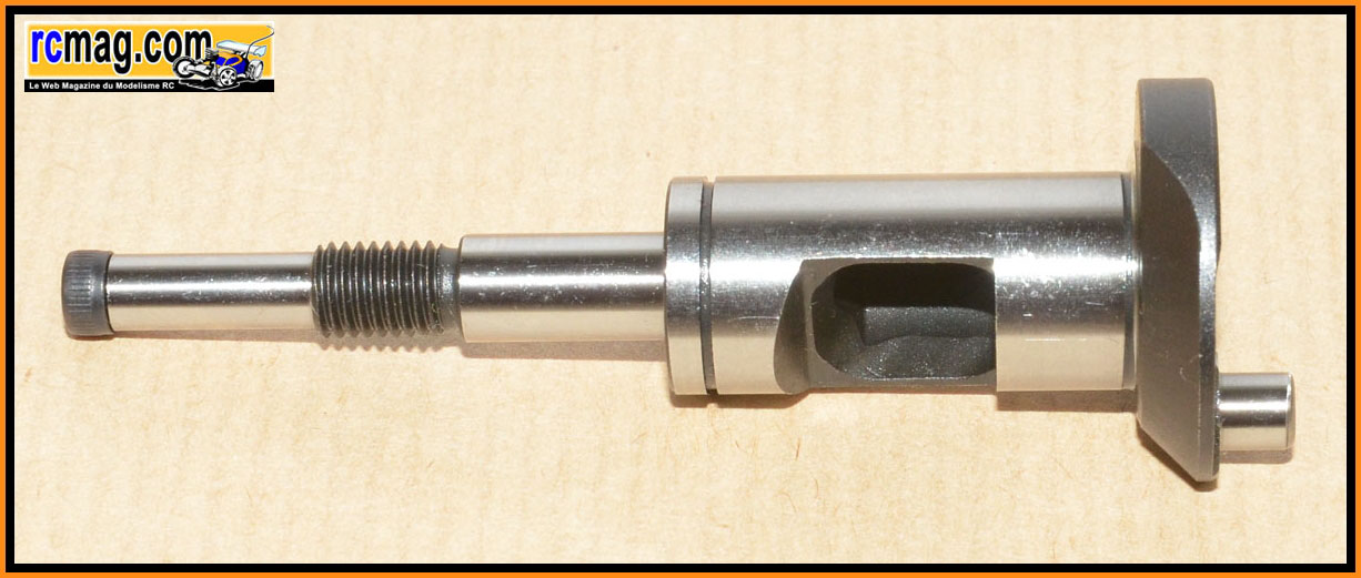

Le vilebrequin de 14mm avec passage des gaz de 9,4.

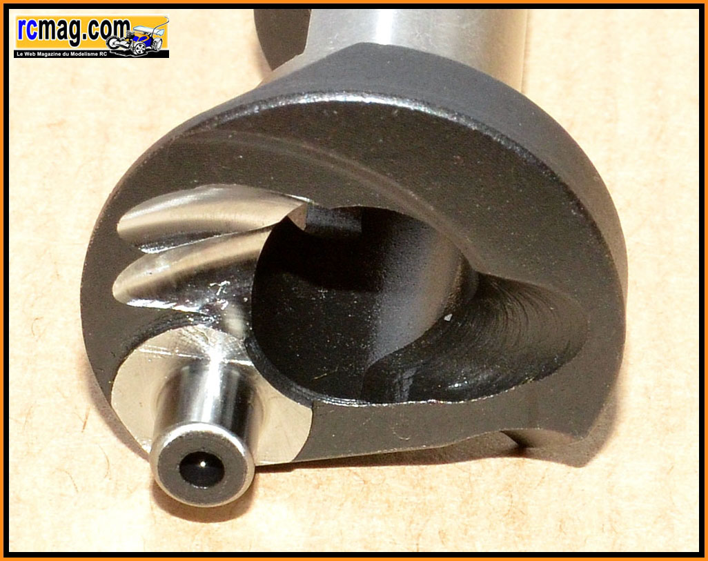

Le plateau bénéficie d'une triple virgule "turbo".
