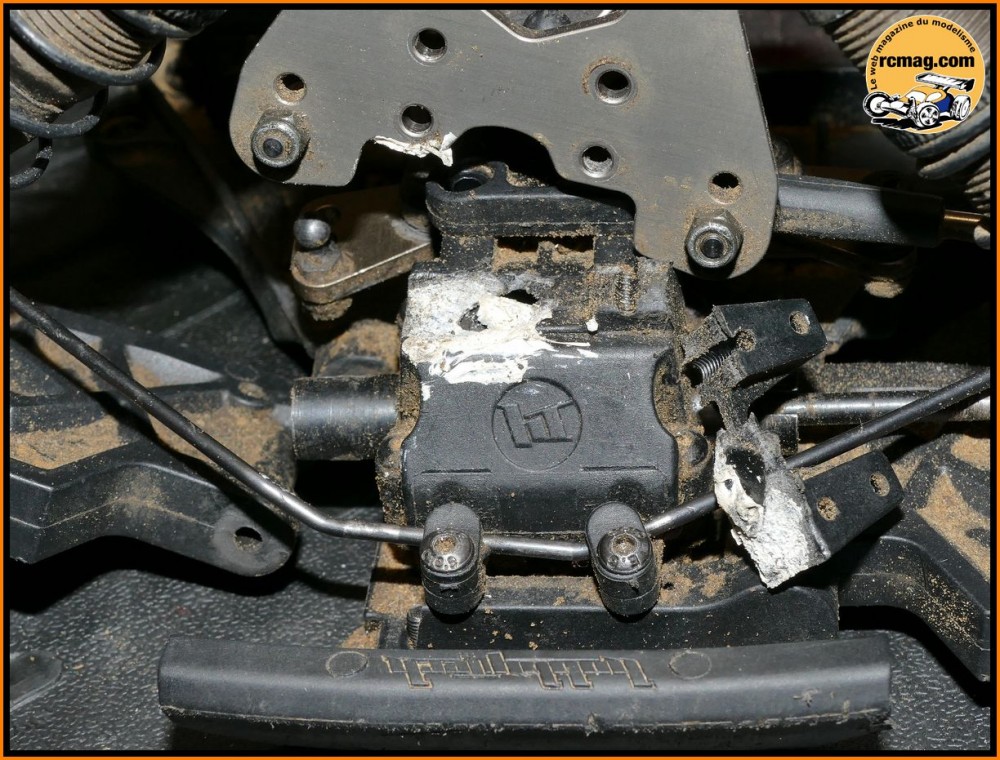

première casse MAYAKO

Ton tirant au dessus de celui qui a cassé est vraiment bizarre... le diamètre du filetage nage littéralement dans le plastique. Une erreur de montage ou de diamètres de pas inversé?
Non c est normal MAYAKO style Laughing
Le diamètre du filetage est plus grand que celui de la partie lisse

C'est parce que le filetage est formé par roulage et pas par une filière. Il n'y a pas de retrait de matière donc le métal au creux des filets est repoussé vers l'extérieur. Et on fini avec donc un diamètre supérieur à celui initial. C'est aussi réputé plus solide car il n'y a pas l'entaille de la filière qui peut fragiliser le métal.
A quand même pété pile au niveau du début de filet Mr. Green
francky340 a écrit:
Surement qu'il y a eu d'autres casses mais mieux vaut pas trop montrer aux débuts d'une "nouvelle" marque Wink

Subaroues a écrit:
Il parlait du tirant supérieur Laughing
Le châssis est récent en Nitro et c est un proto pour le Ebuggy.
Il y a de la casse, je mettrait la dernière que j ai eu.
Il faut jouer la transparence OK!
Chaîne YouTube TT 1/10-> https://www.youtube.com/@teamcrazydoc1978
Messages: 6184
MessagePosté le: 28.08.2022, 22:11:25    Sujet du message: Répondre en citant
J'avais compris pour le tirant supérieur.
Mais mis a part le diametre peut-être, celui qui a lâché ne serait pas de conception identique ?
Des tirants cnc seraient parfait sauf niveau coût Mad
Pas de soucis niveau transparence : quelle que soit la marque, y'a toujours de la casse tôt ou tard ; tard c'est mieux et plus souvent cause de l'usure ou des boites à répétition. Les meilleurs aussi se plantent surement.
