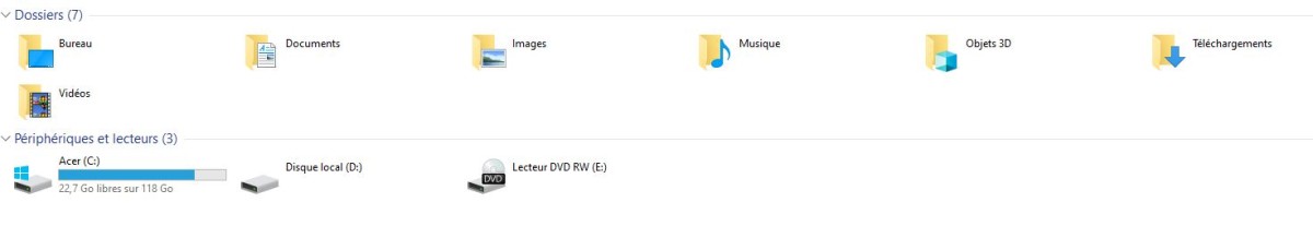

Cela dit : un truc m'étonne toujours.... le fait que ta partition soir indiquée pleine... si tout avait sauté, il t'indiquerai qu'elle serait au mieux typée RAW, voire vide... or ce n'est pas le cas. c'est anormal (sauf si le disque a un pet' au casque...)

comme dit plus haut , remonter le hdd et tenter de faire un chk sur d: est un bon depart .
mais il y a un hic !!
a priori w 10 serait coutumier du fait (bug).
je t invite a lire ceci qui contient un tuto sur le pb de disque plein et lecture impossible .
https://recoverit.wondershare.fr/partition-tips/solved-hard-drive-full-but-no-files-in-windows.html

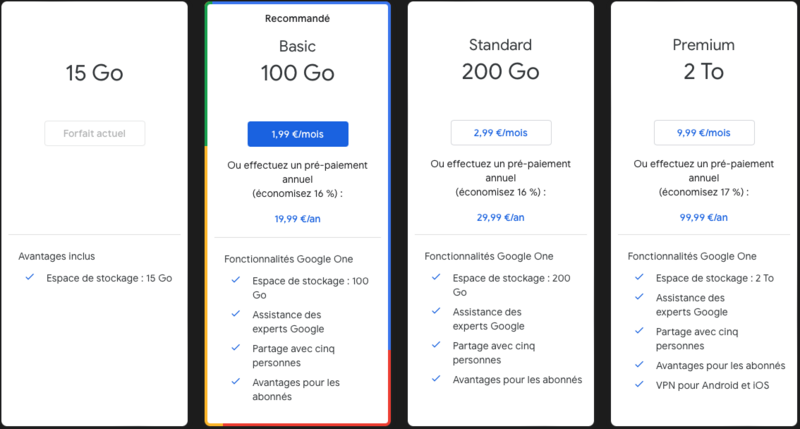

Je rebondis là-dessus, et je serais partisan de l'associer à un stockage cloud
Si tu n'as rien contre Google, tu as déjà pas mal de stockage dans l'offre gratuite de base, et les tarifs restent très raisonnables même dans l'offre la plus élevée
Son utilisation peut même être totalement transparente pour une personne qui n'est pas à l'aise en informatique, je pense notamment en faisant pointer le dossier Google Drive vers "Mes Documents" de windows
Tu ne pourrais pas y mettre toutes tes vidéos, mais au minimum les documents cruciaux comme logos de la chaîne, les photos pas encore postées sur le forum, etc... dans la limite de l'espace dispo
