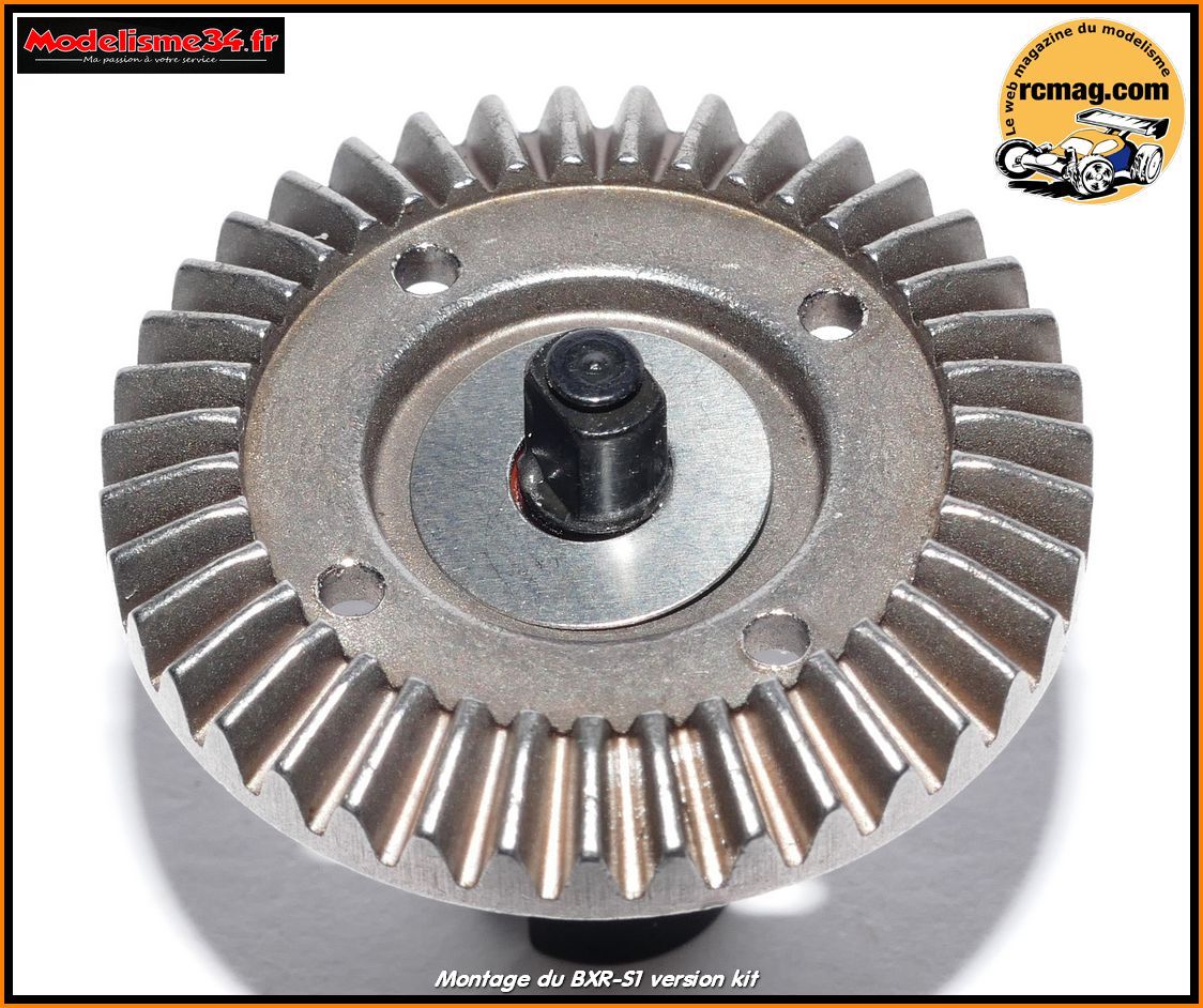

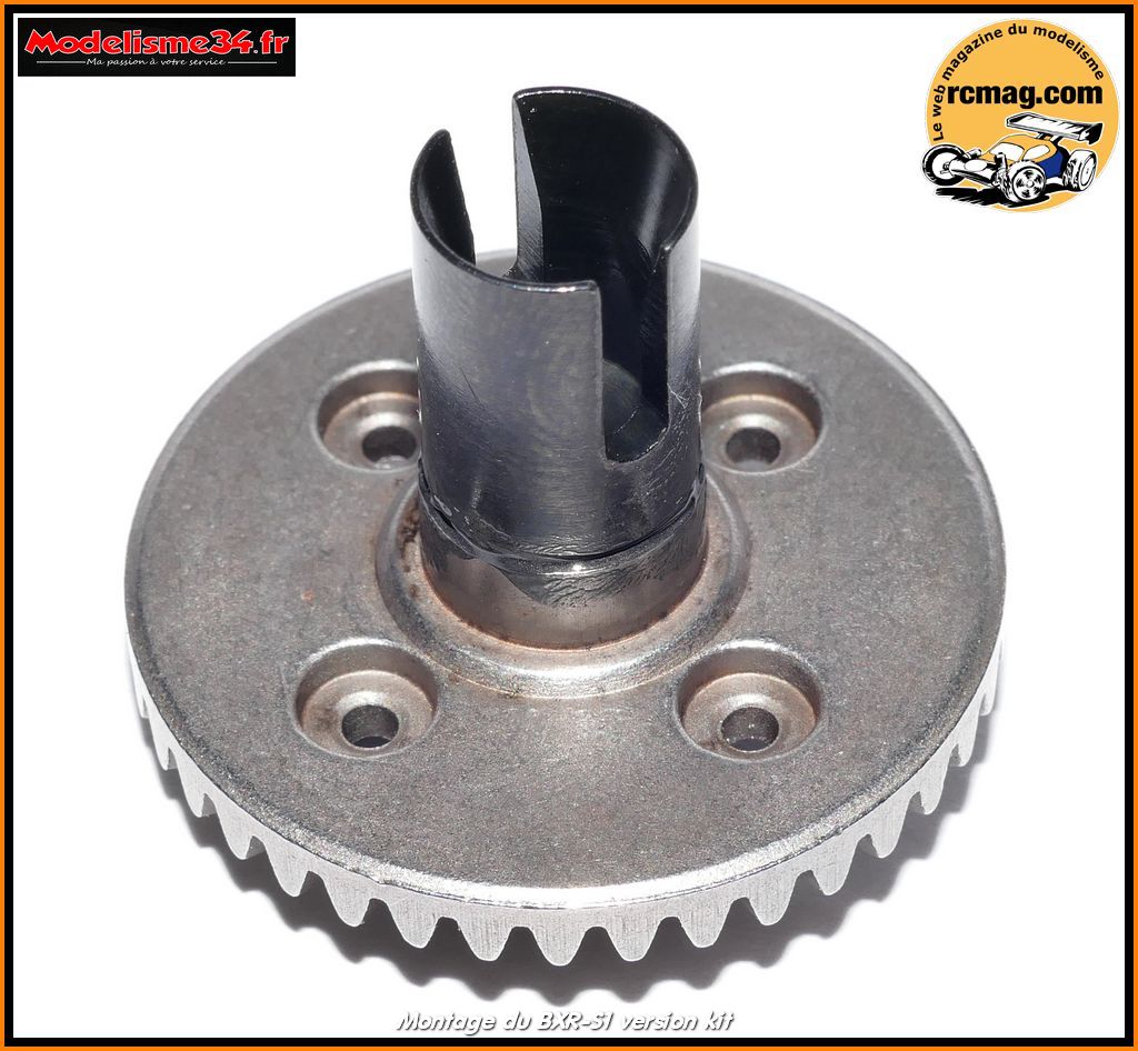

Opération importante, le collage de la bague en acier sur le corps.
La aussi je vous invite a regarder l'opération et sa préparation sur les vidéos.
Messages: 125409
MessagePosté le: 15.06.2021, 23:28:19    Sujet du message: Répondre en citant
Une fois la bague en place et la colle bien prise, il sera nécessaire de retirer les éventuelles débordements et de s'assurer que la noix tourne bien librement dans son logement.

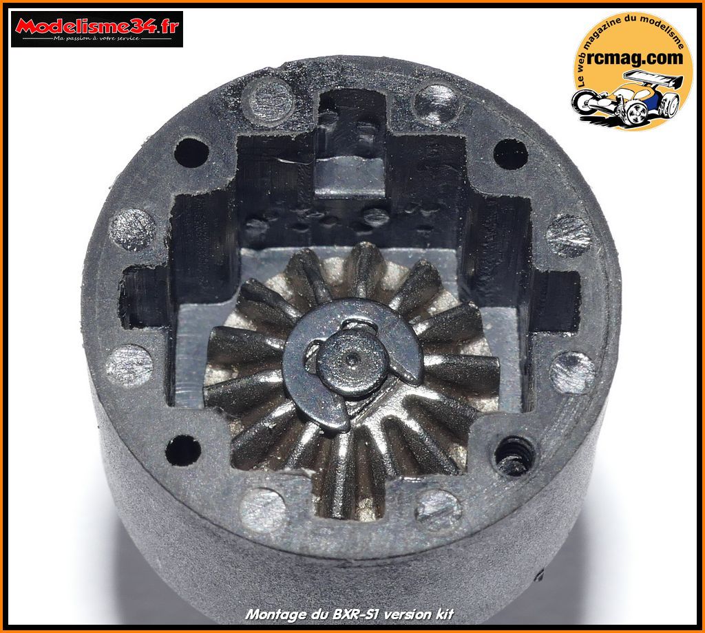

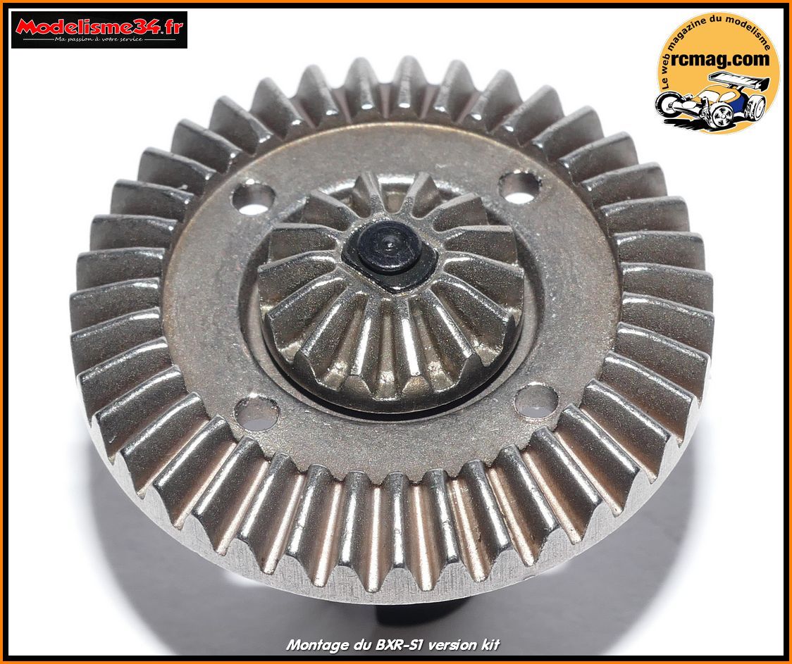

Point important, le graissage des sorties de différentiel avec la graisse M282.
https://modelisme34.fr/index.php?route=product/product&path=71_258&product_id=3504
Messages: 125409
MessagePosté le: 05.07.2021, 14:29:38    Sujet du message: Répondre en citant
Messages: 125409
MessagePosté le: 05.07.2021, 14:29:57    Sujet du message: Répondre en citant
Messages: 125409
MessagePosté le: 05.07.2021, 18:44:55    Sujet du message: Répondre en citant

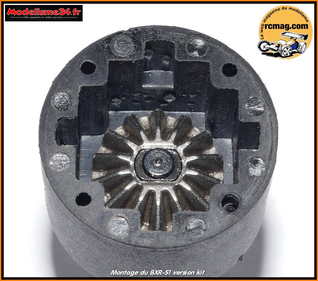

Montage coté couronne.
Messages: 125409
MessagePosté le: 06.07.2021, 20:15:06    Sujet du message: Répondre en citant
Mise en place du circlips.

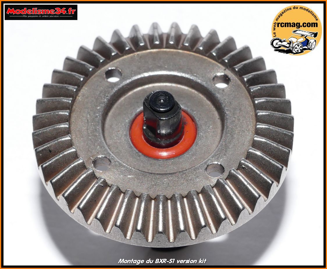

MessagePosté le: 10.07.2021, 17:34:35    Sujet du message: Répondre en citant
Montage du joint papier qui est préalablement légèrement huilé pour améliorer sa tenue dans le temps

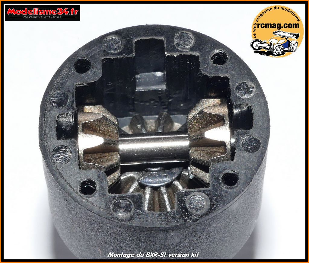

MessagePosté le: 14.07.2021, 17:21:17    Sujet du message: Répondre en citant
Messages: 125409
MessagePosté le: 14.07.2021, 17:21:49    Sujet du message: Répondre en citant
Montage coté corps de différentiel.
Pour l'huile j'ai utilisé de la 7000 à l'avant et de la 2000 à l'arrière.
