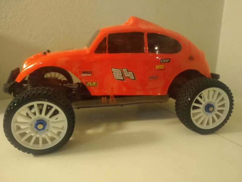

Salut,
J’ai fait comme Tractoricou, j’ai monté des roues de buggy (Hobbytech) sur mon XT-S. Mon objectif est de moins me retourner sur bitume mais aussi de remplacer le pneu d’origine que j’avais percé.
Par contre j’ai un doute : j’ai bien mis du frein filet sur la vis qui fixe l’adaptateur mais faut il en mettre sur l’écrou de 17 qui tient la roue ? J’ai peur de les perdre en fait.
Sinon petite photo :
Du coup avec ces roues mes découpes à l’avant sont presque trop grandes. Tampis ça restera comme ça jusqu'à la prochaine carrosserie, surtout que je veux pouvoir remonter les roues d’origine.
Edit: en voyant ma photo, je vais rabaisser le support carrosserie d’un cran ou 2.

D'ailleurs il ne semble pas avoir déjà vu un fabricant RC mettre des pas inversés sur ces axes pour éviter le problème. Question de prix surement mais 'a bien des pas inversés sur les biellettes alors ...
'allais dire pareil en trouvant la carro un peu haute Wink

sur les ecrous de roues faut pas mettre de frein filet, c'est juste sur la fixation des moyeux

Salut,
Je viens de tester le XT-S avec les roues de buggy rallycross sur bitume et c’est génial. La voiture ne se retourne plus et fait de belles dérives des 4 roues si in gère bien l’accelerateur.
Par contre j’ai quand même perdu une roue lors du roulage. Heureusement j’ai retrouvé l’écrou et ai pu continuer à rouler. En fait je ne sais pas trop comment serrer les roues ,j’ai peur de foirer le filetage. Là j’ai serrer un peu plus et ça tient. On verra à l’usage.

quel ecrou ? celui de 17 ?
Loran73
Inscrit le: 01/01/2021
Messages: 1031
Localisation: Isère (38)
MessagePosté le: 10.04.2021, 14:06:39    Sujet du message: Répondre en citant
Oui celui de 17.
Messages: 125409
MessagePosté le: 10.04.2021, 14:47:20    Sujet du message: Répondre en citant
on peut bien serrer sans probleme
