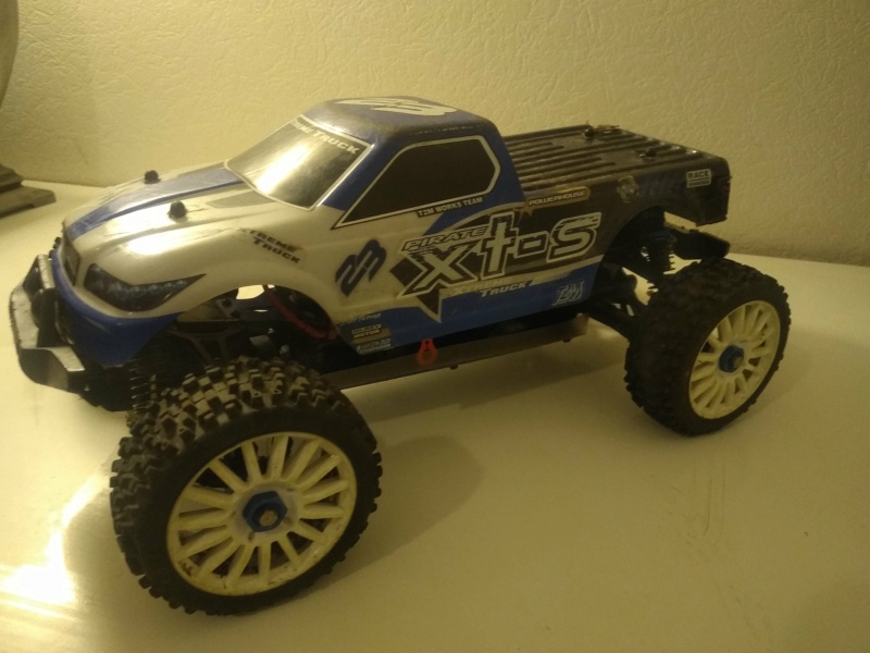

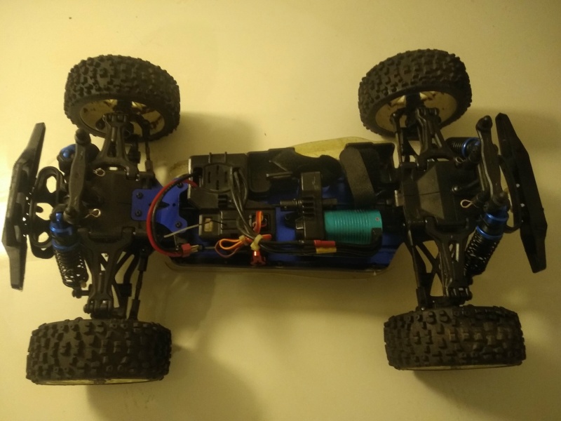

Sinon j’ai aussi fait du nettoyage aujourd'hui, depuis quelques temps je n’arrivais plus à enlever la terre séchée qui s’était incrustée sur les plastiques. Du coup j’ai aspergé tout le véhicule au WD40 et j’ai passé la soufflette. Je sais que la méthode est controversée mais vu l’était de départ je trouve le résultat bluffant. Dommage je n’avais pas fait de photo avant.
Et mes 2 configurations de carrosserie vu que mon montage me permet de passer de l’une à l’autre. D’abord la carrosserie d’origine qui est bien abîmée à l’arrière mais que j’aime bien :
Et la baja bug :
Là pour l’instant je roule tout seul, je suis rentré dans le Rustler de mon fils avec le XT-S, résultat XT-S : 1 - Rustler : 0. En même temps on ne va pas tirer de conclusion hâtive car je l’ai pris de face à pleine vitesse, c’est mon pare-chocs (indestructible) qui a tapé sa roue avant Mad
A bientôt pour la suite de mes aventures avec le XT-S.
