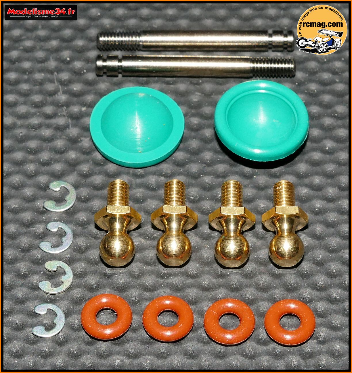

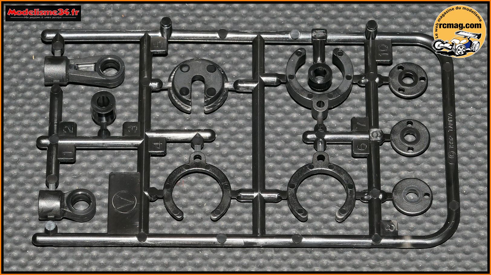

Les pièces nécessaires au montage des amortisseurs hydraulique.

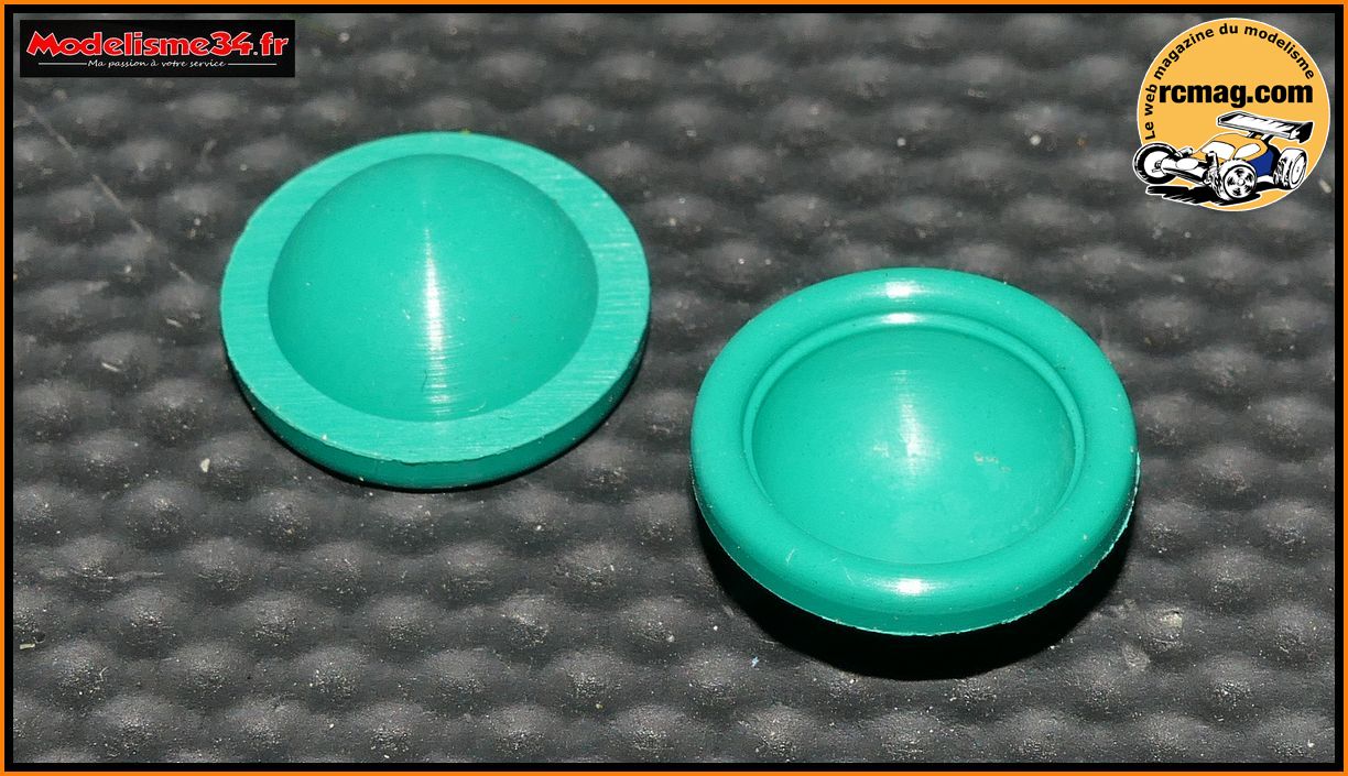

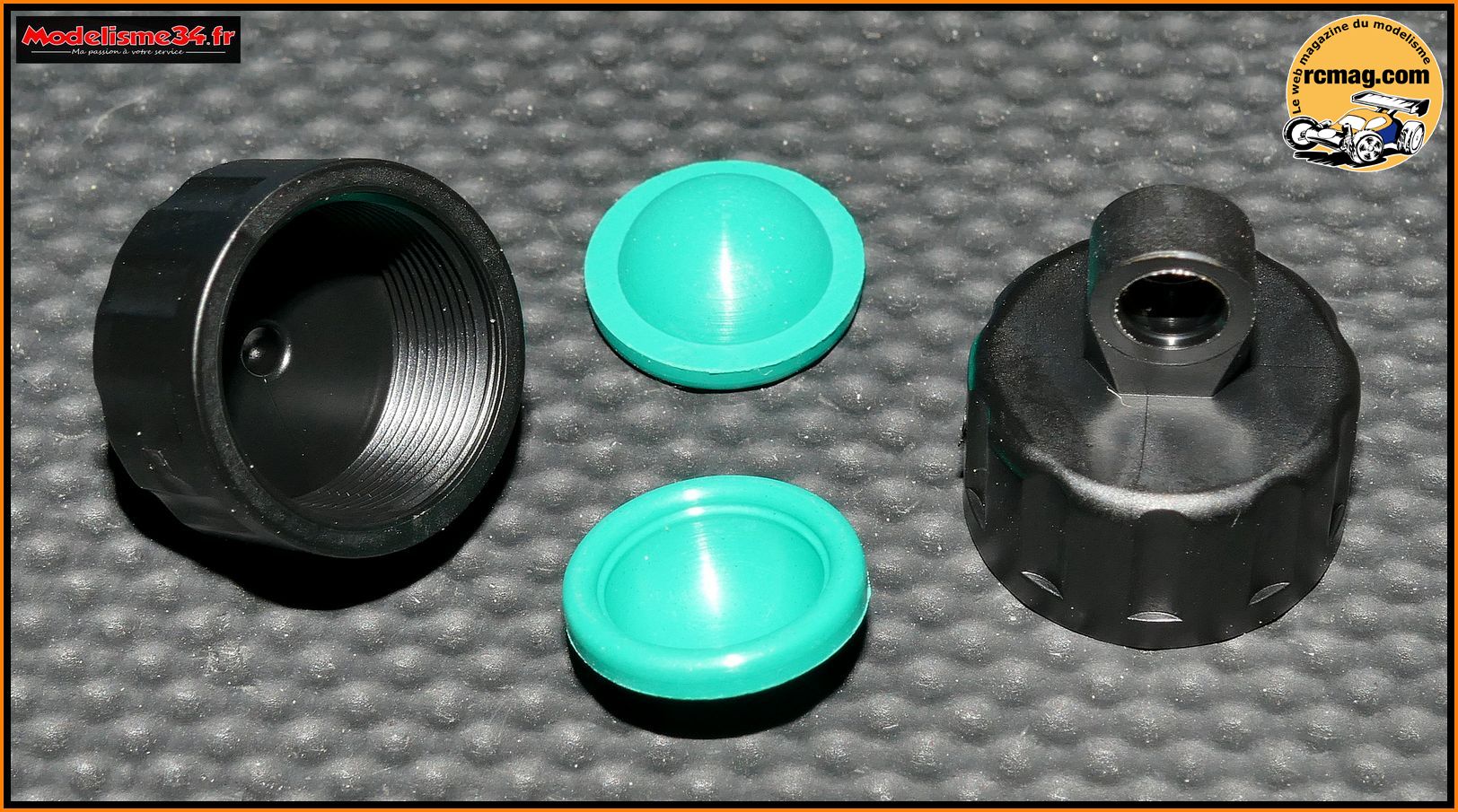

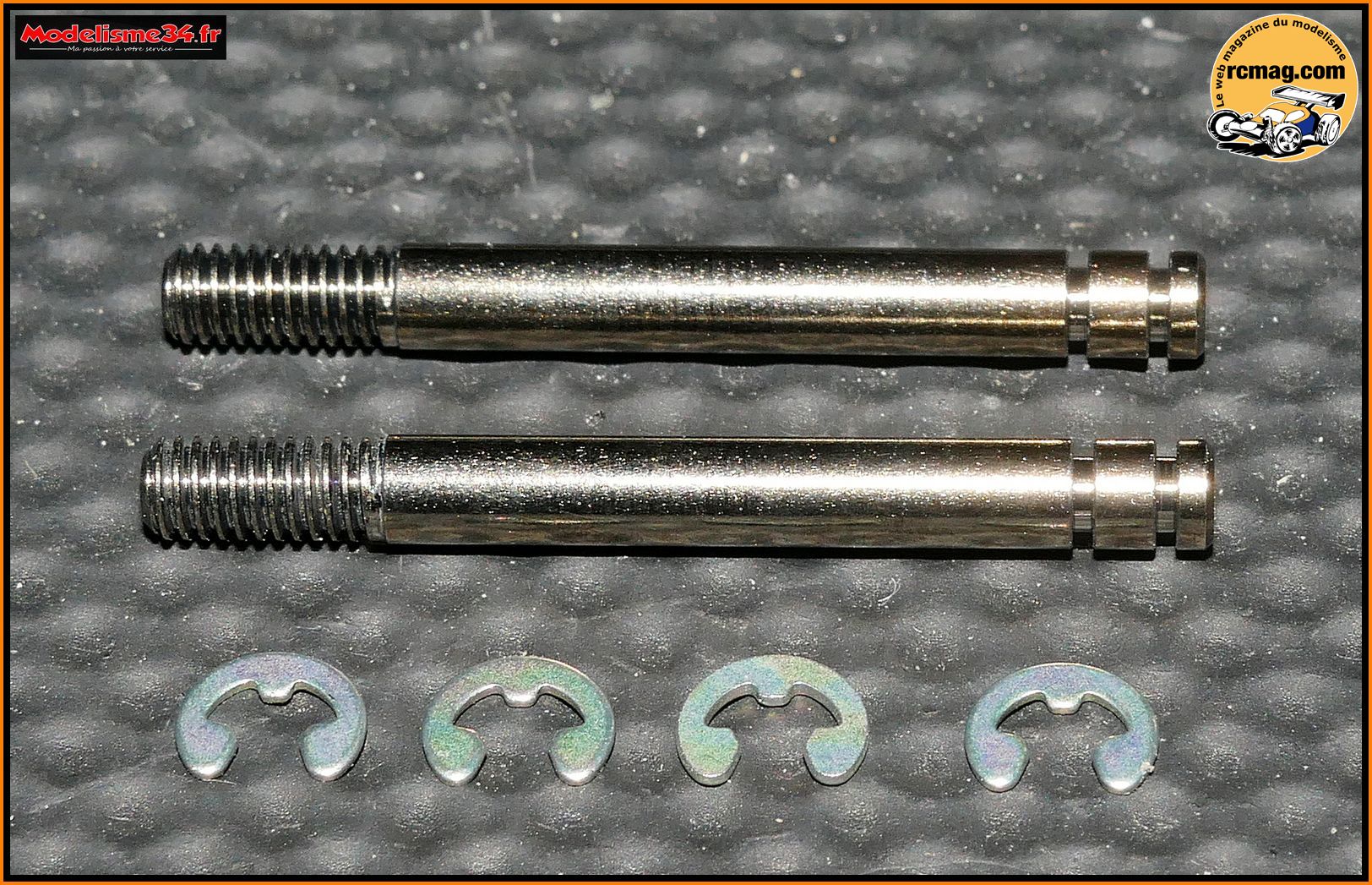

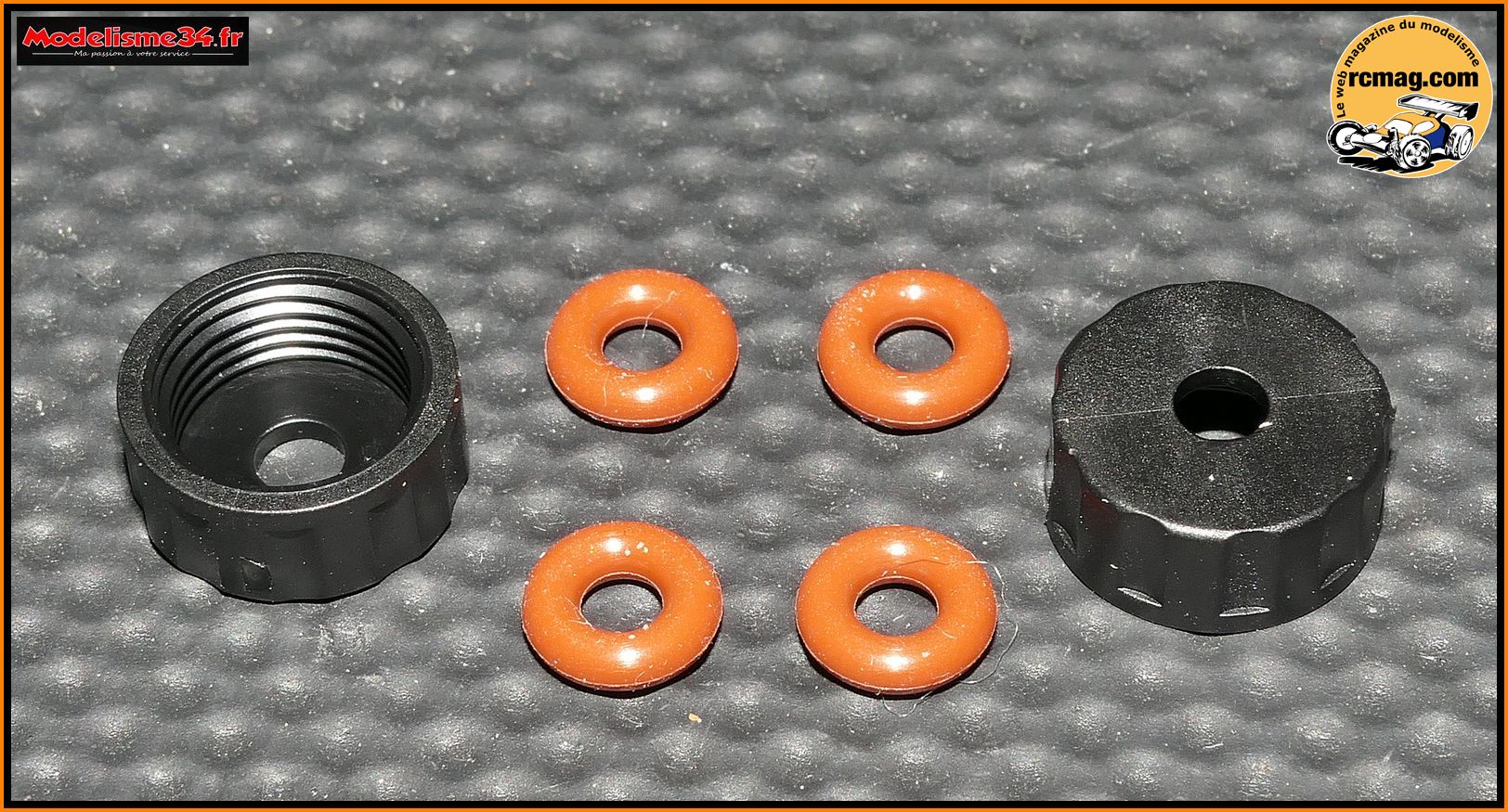

Les bouchons et membranes qui assurent le volume constant des amortisseurs.
Messages: 125431
MessagePosté le: 14.03.2021, 10:58:47    Sujet du message: Répondre en citant

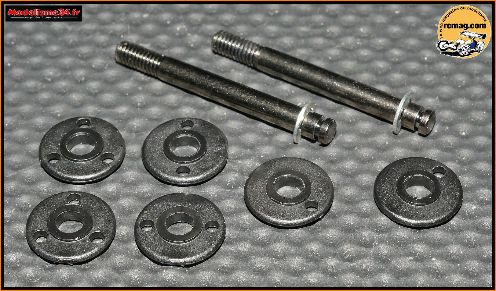

Les tiges et leurs pistons ( 1 ou trous )

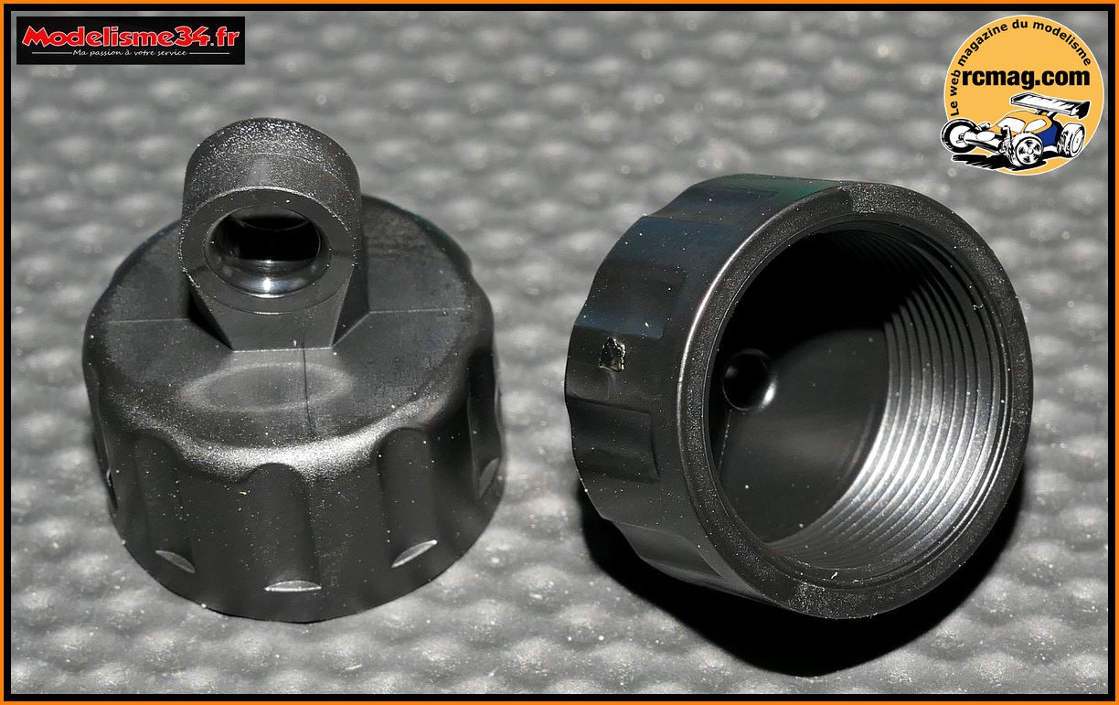

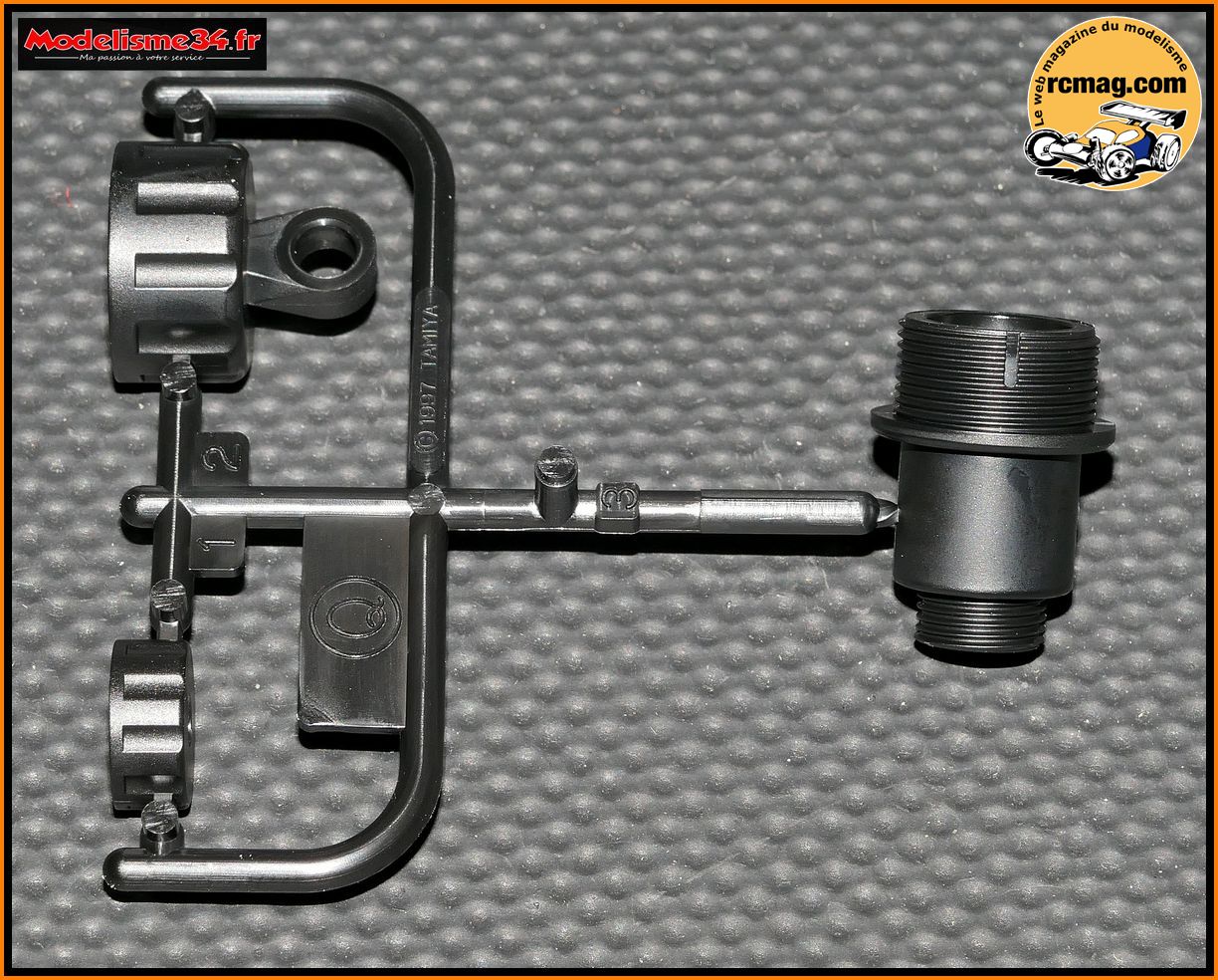

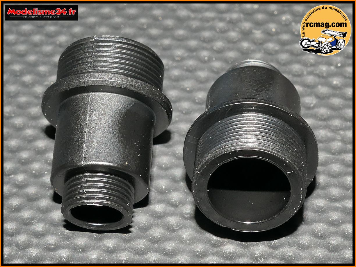

Les corps d'amortisseurs.

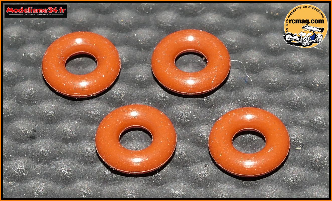

Les joints et bouchons inférieurs.

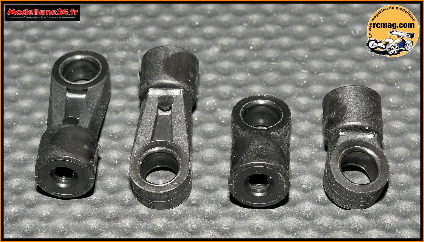

Les chapes livrées dans 2 tailles.
Messages: 125431
MessagePosté le: 19.03.2021, 11:12:11    Sujet du message: Répondre en citant

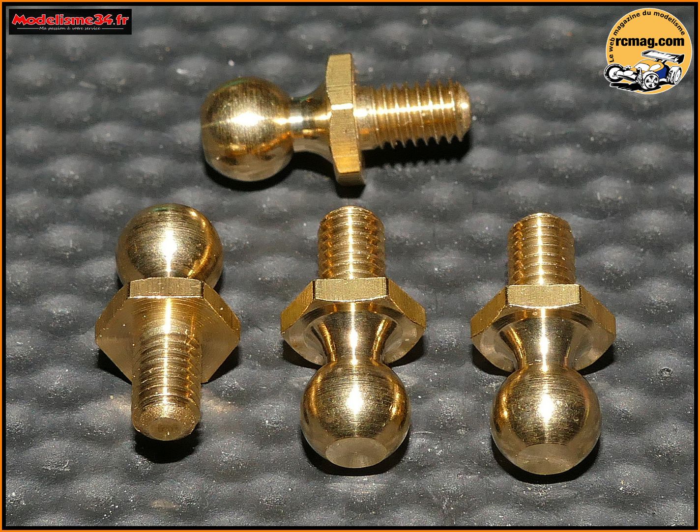

Les rotules de 5mm en laiton.

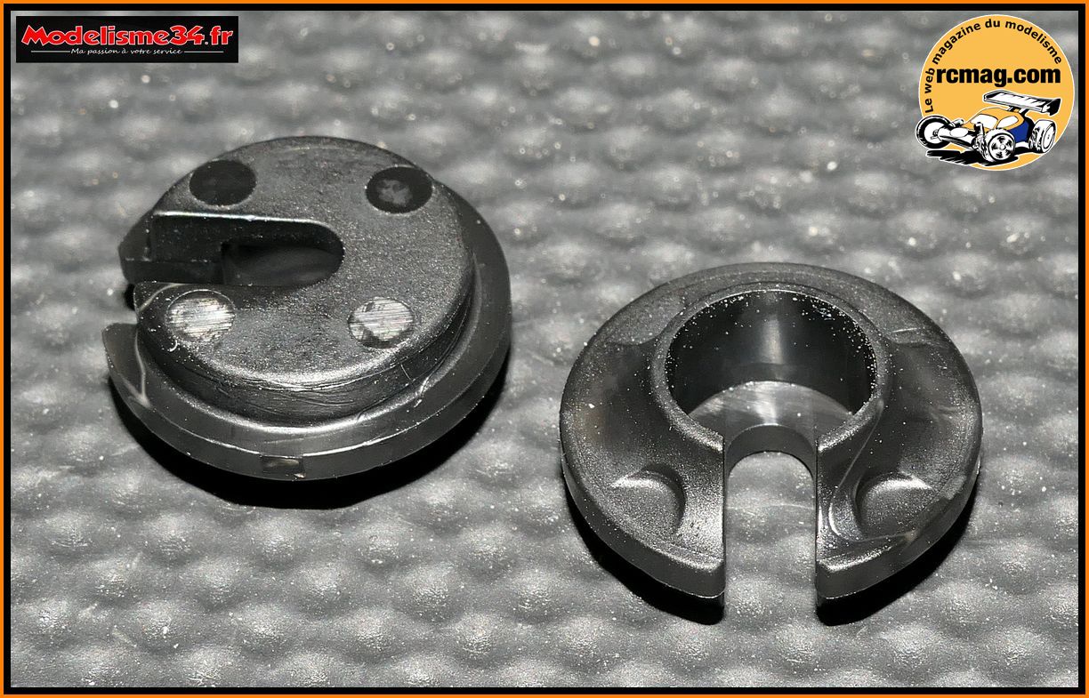

Les coupelles pour le guidage des ressorts.

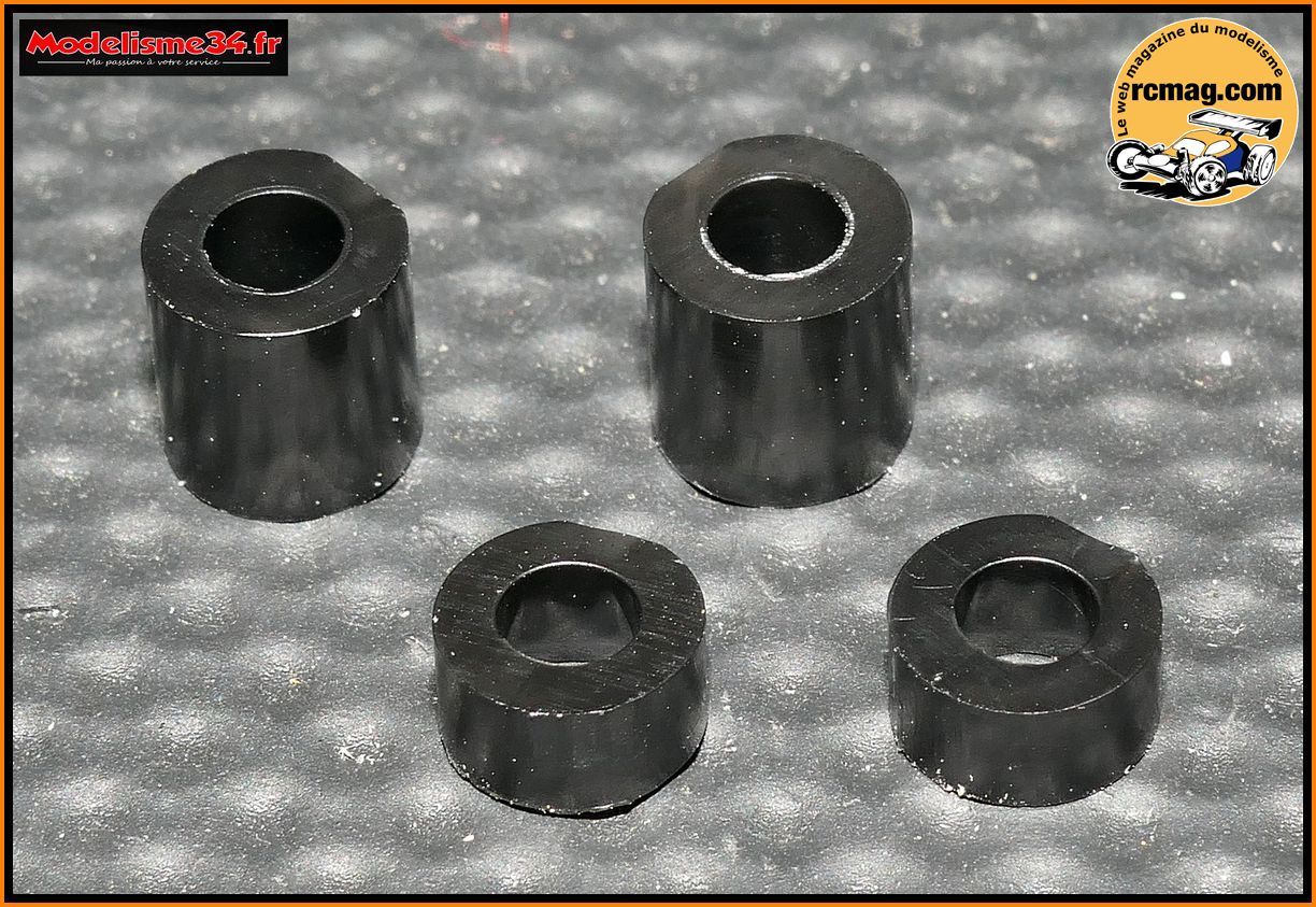

Les entretoises pour la fixation sur les supports.

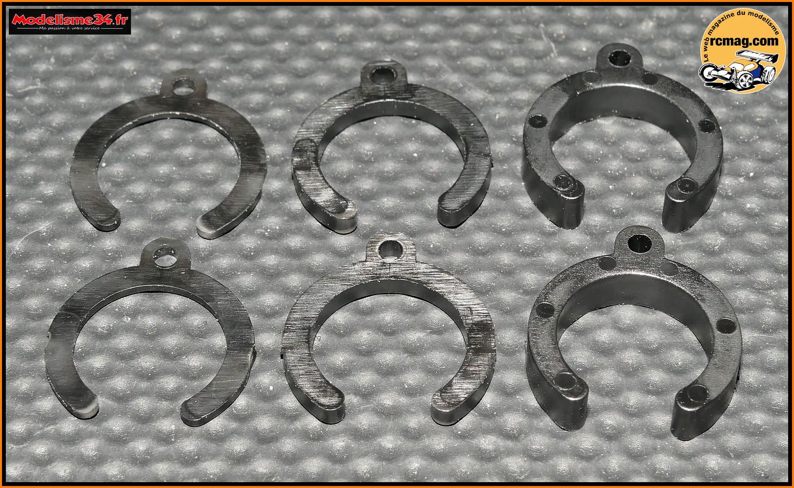

Les cales de réglages pour les ressorts en 3 épaisseurs.

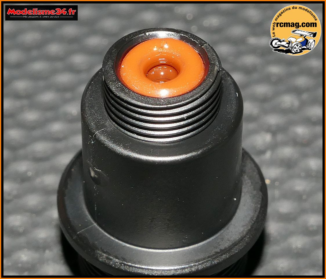

Montage des joints qu'il faut bien lubrifier.
Messages: 125431

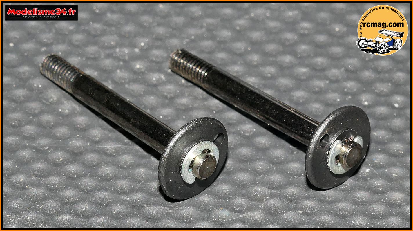

Montage des pistons sur leurs tiges.

Pour le montage des chapes il faut utiliser les plus courtes
Messages: 125431
MessagePosté le: 16.04.2021, 19:11:59    Sujet du message: Répondre en citant
Pour le montage de la chape il est fortement conseillé d'utiliser une pince alu pour ne pas marquer les tiges.

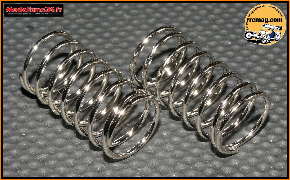

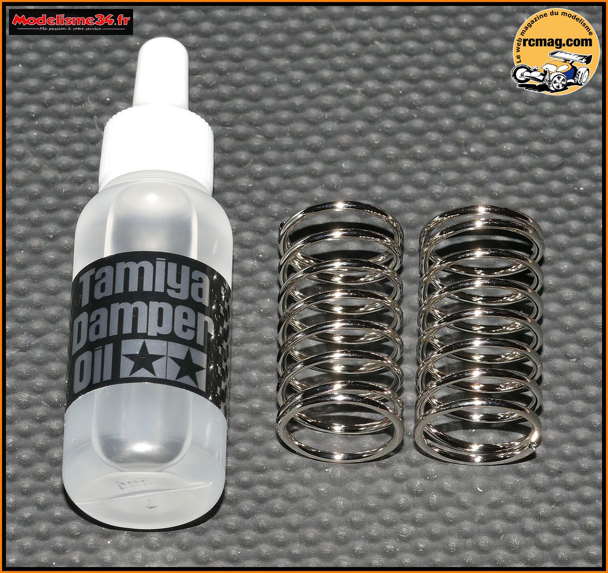

Les amortisseurs équipés de leurs ressorts.
Messages: 125431
MessagePosté le: 21.04.2021, 16:57:21    Sujet du message: Répondre en citant
Les "faux" amortisseurs équipés de leurs ressorts.
