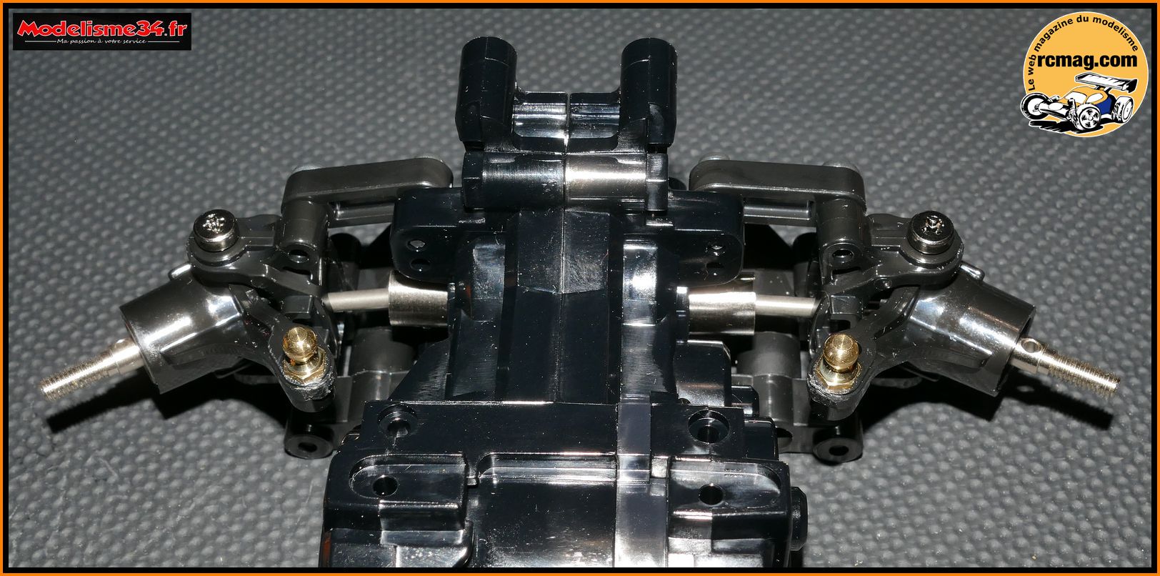

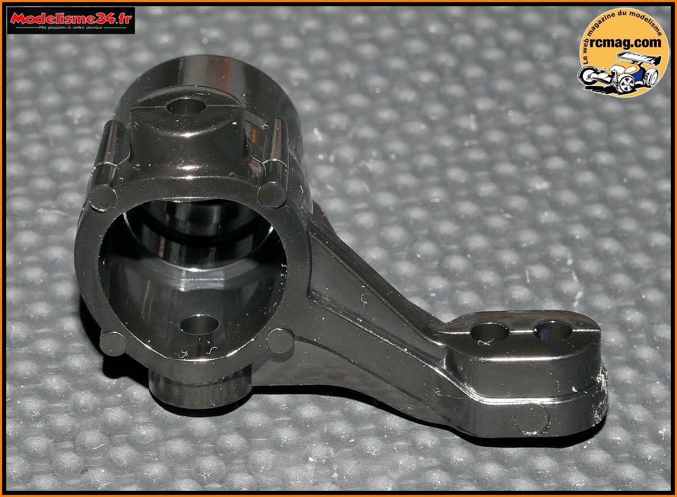

Les fusées avant.
Messages: 103470
MessagePosté le: 02.11.2020, 18:45:01    Sujet du message: Répondre en citant
Les vis d'articulation pour les fusées.
Messages: 103470
MessagePosté le: 03.11.2020, 15:22:13    Sujet du message: Répondre en citant

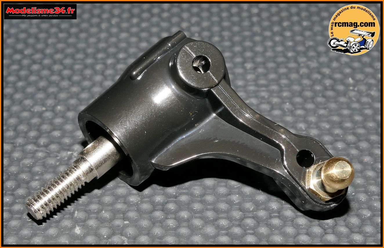

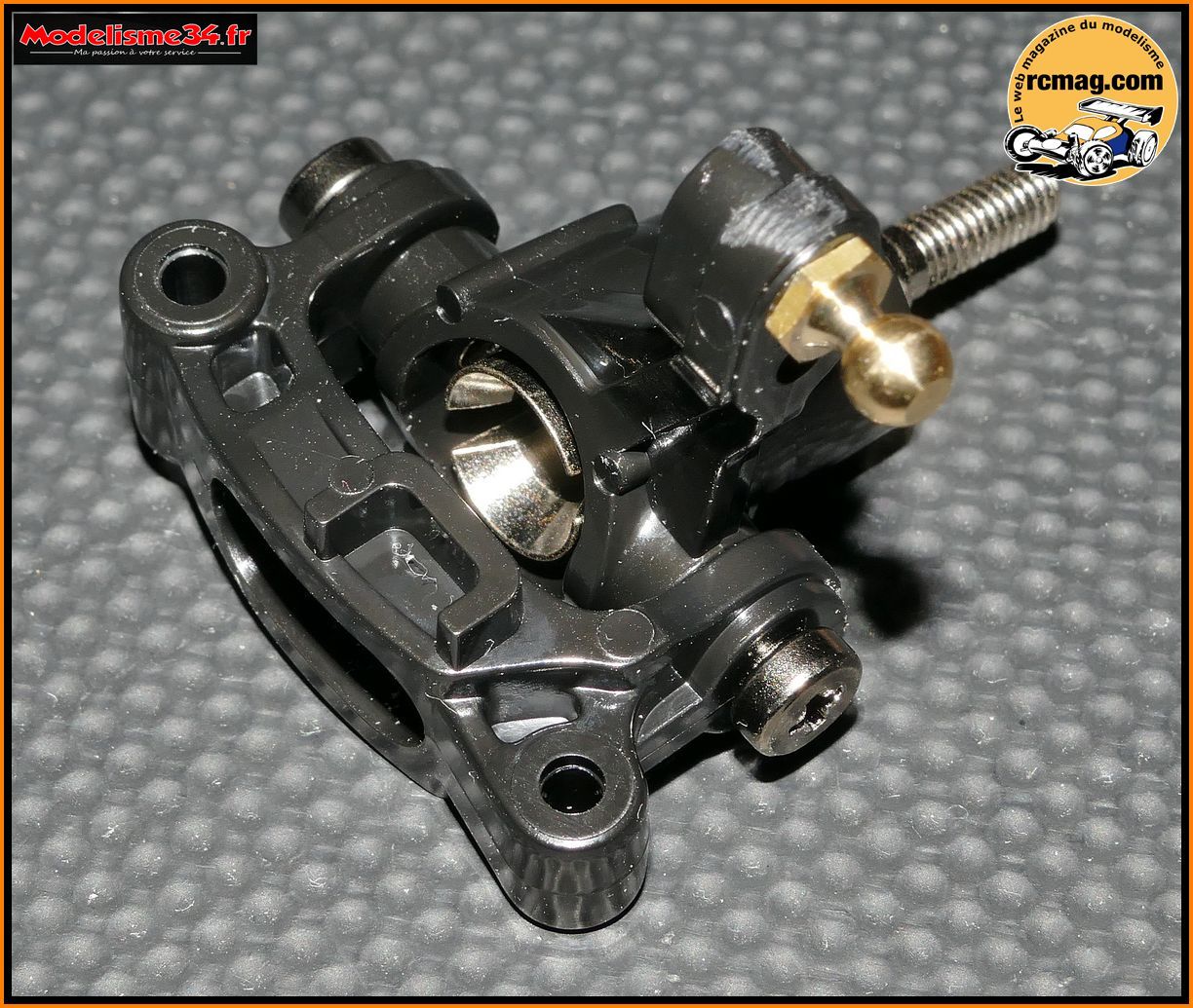

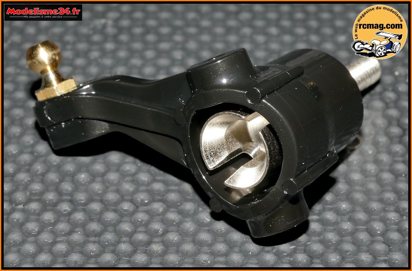

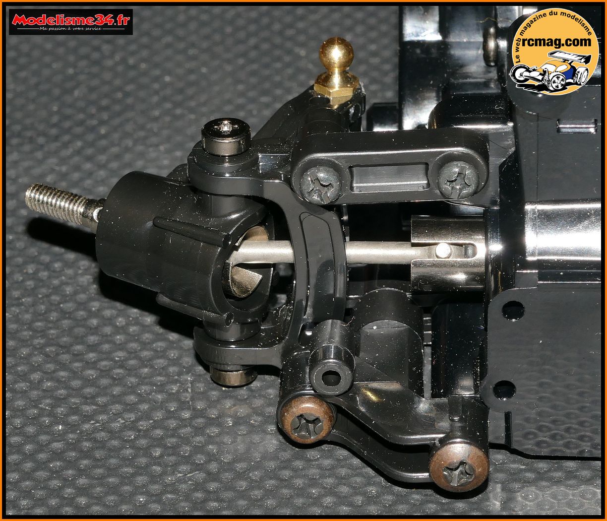

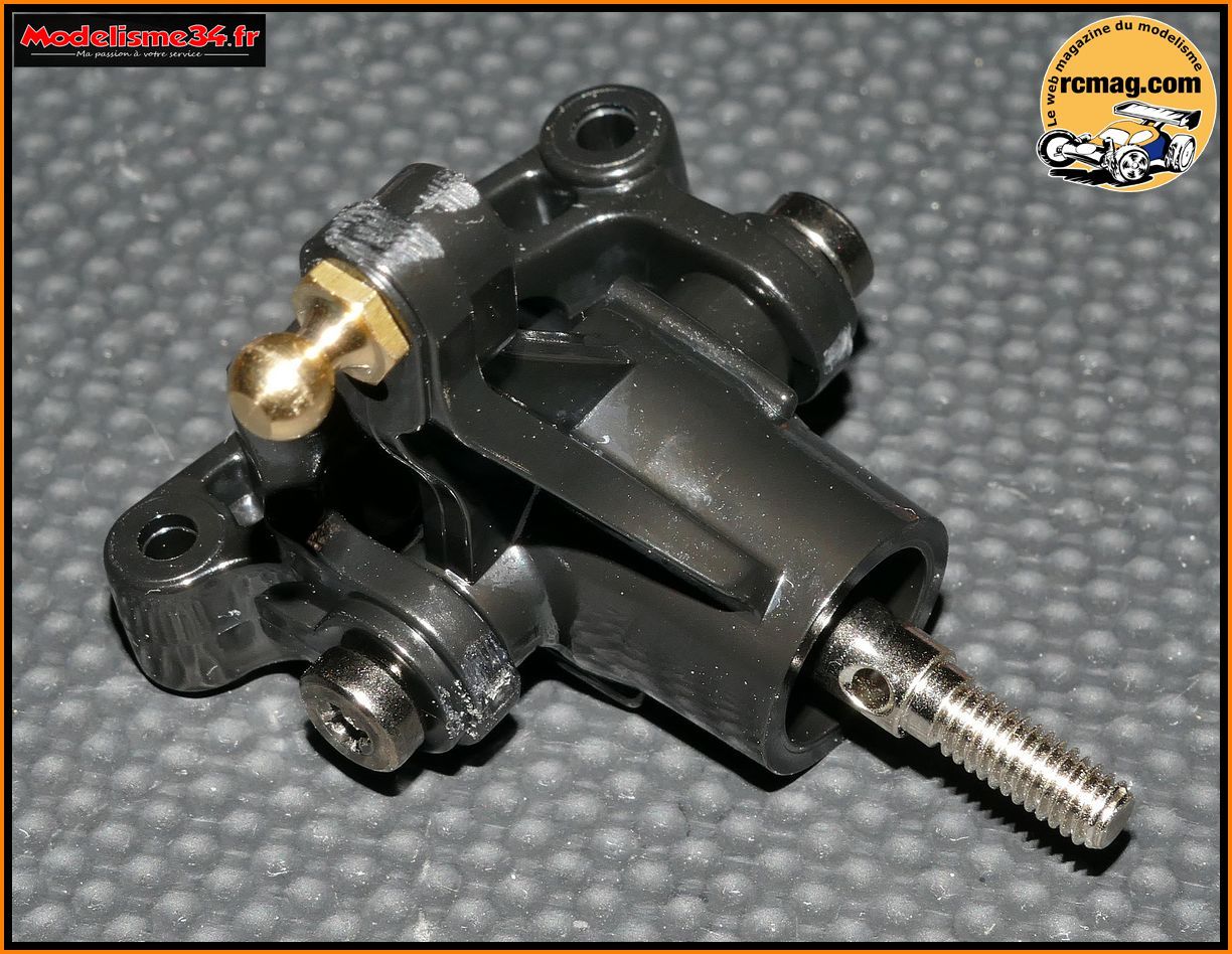

Montage de la bague 5x11x4 intérieur et de l'arbre de roue sur la fusée.
Messages: 103470
MessagePosté le: 04.11.2020, 13:10:41    Sujet du message: Répondre en citant

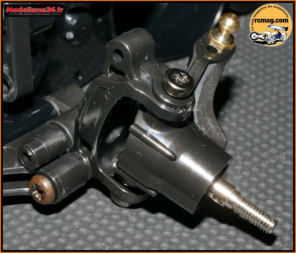

Montage de la rotule.
Messages: 103470

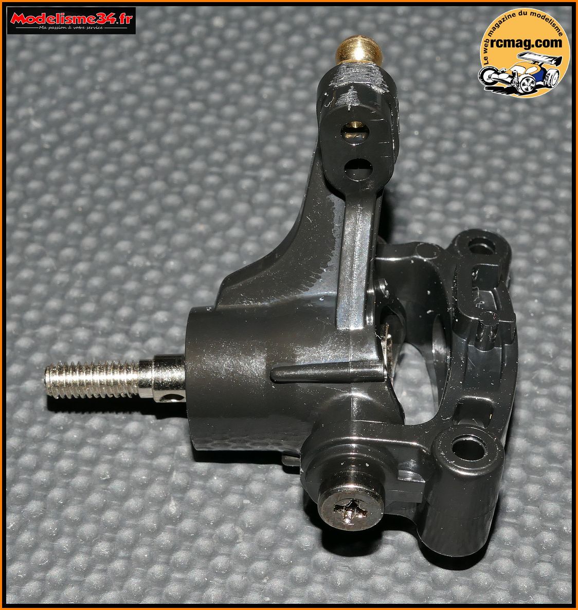

MessagePosté le: 07.11.2020, 11:03:39    Sujet du message: Répondre en citant
Messages: 103470

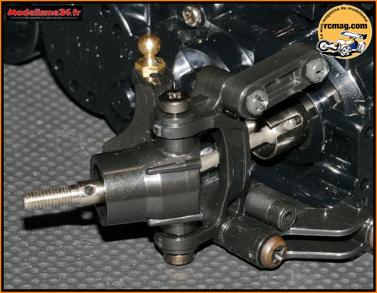

MessagePosté le: 08.11.2020, 21:20:58    Sujet du message: Répondre en citant

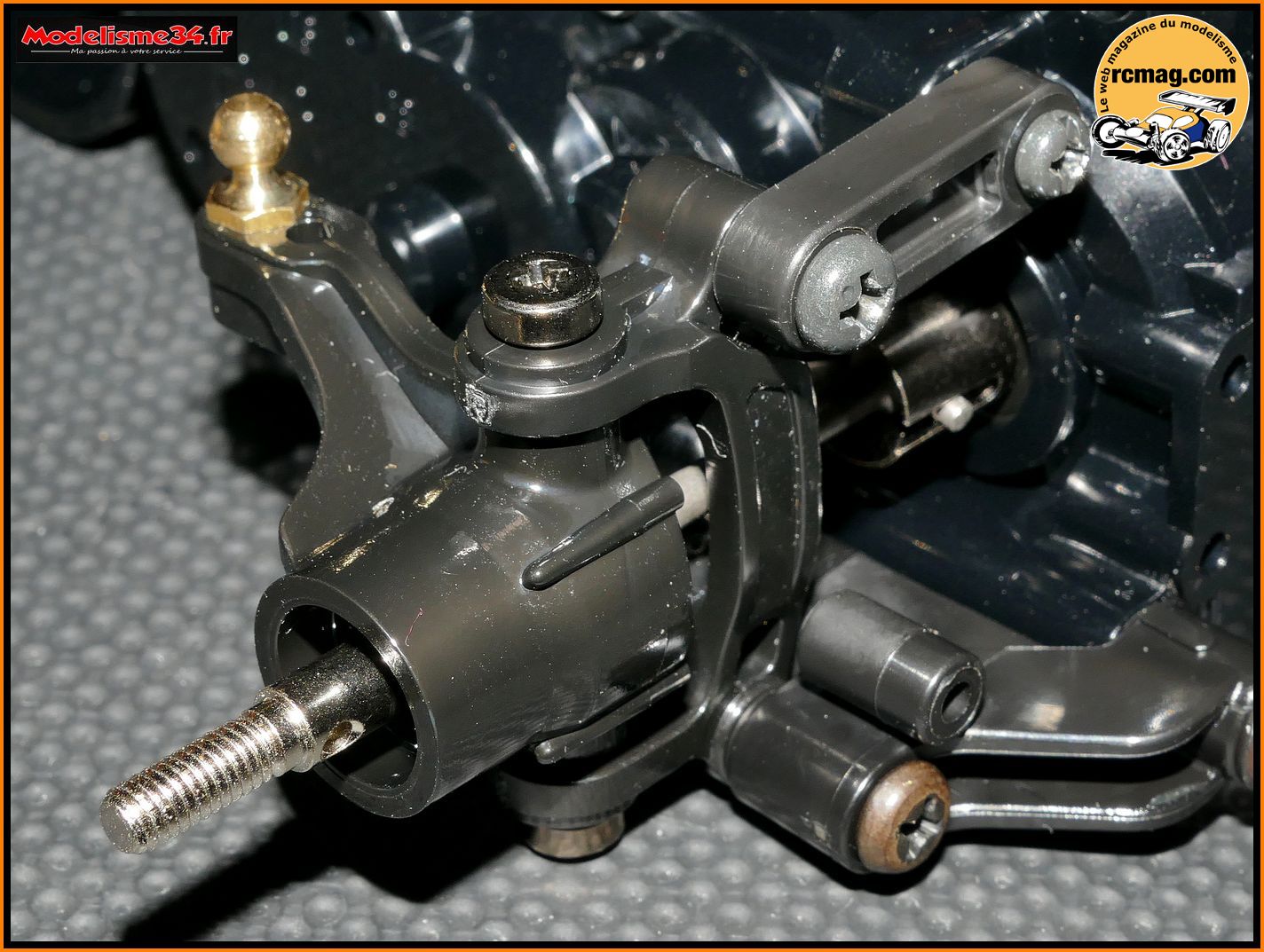

Ne pas trop serrer les vis d'articulation afin d'assurer une parfaite liberté de rotation aux fusées.

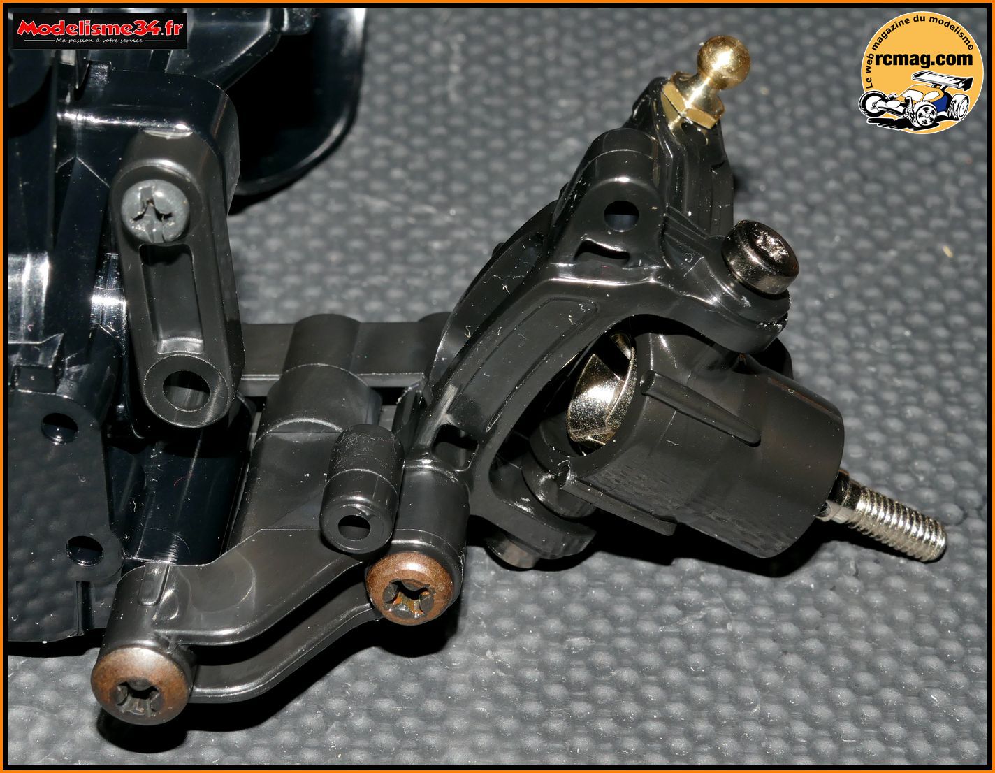

Etape 09 : Montage des étriers sur la suspension avant.

Montage sur les triangles en prenant soin de ne rien brider.

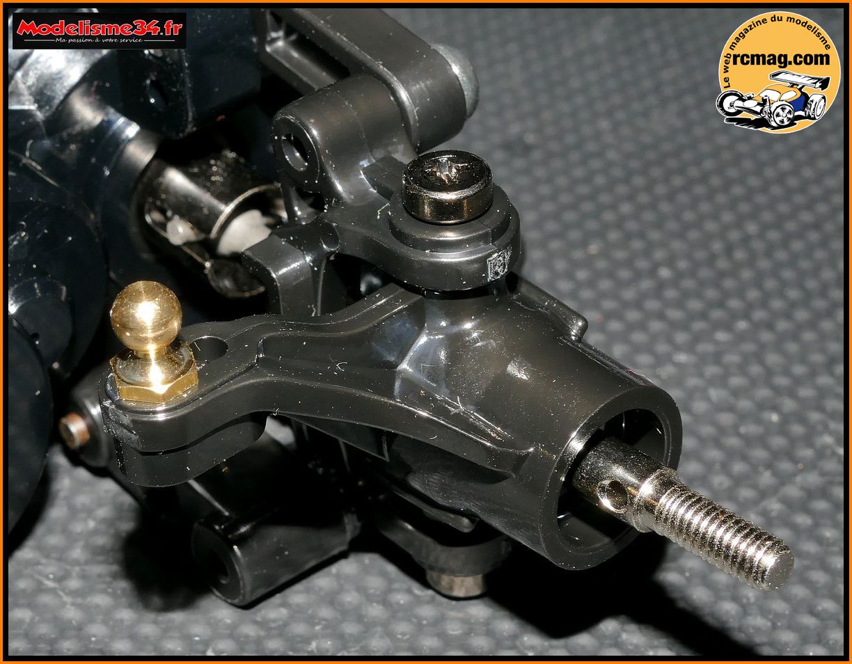

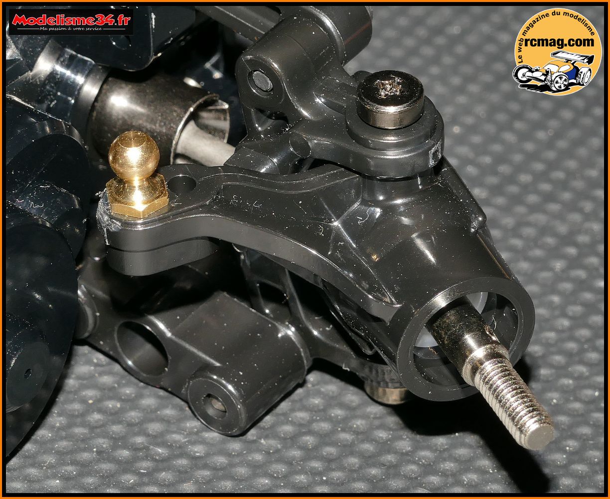

Montage des biellettes supérieur, des cardans sans oublier les joints pour le calage au fond de la noix coté cellule.
Contrairement a ce qui est indiqué sur la notice, il me semble pas utile de graisser le cardan, surtout pour une utilisation loisir.

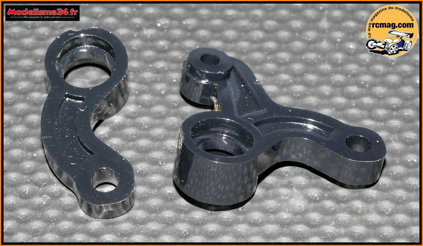

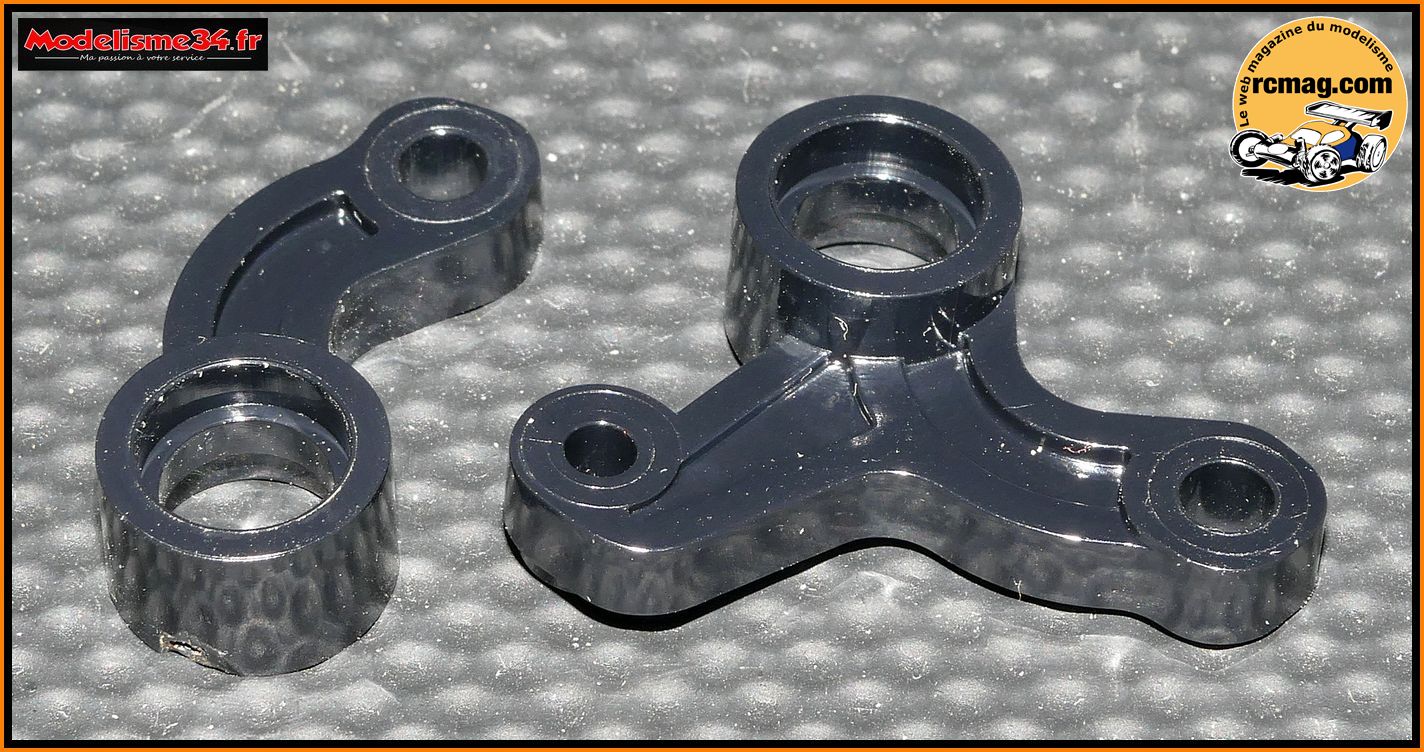

La commande de direction qui est d'origine sur 4 bagues en plastique.
Messages: 103470
MessagePosté le: 28.11.2020, 12:26:42    Sujet du message: Répondre en citant
Si vous avez pris avec la voiture le kit roulements, le guidage de la direction sera grandement amélioré.

Les renvois de direction.

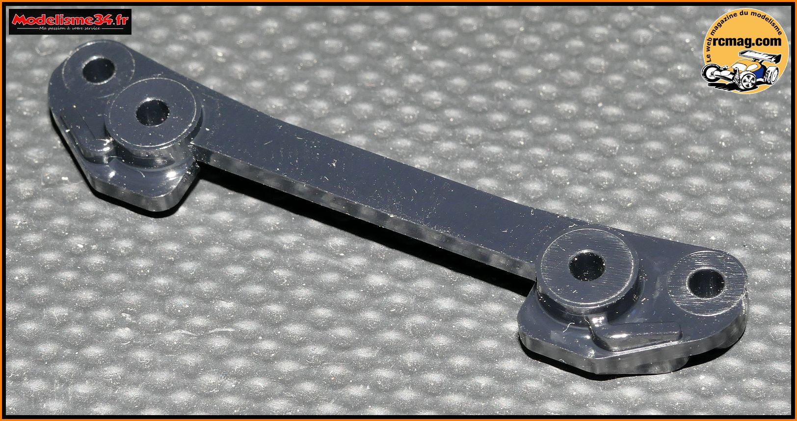

La barre de direction.

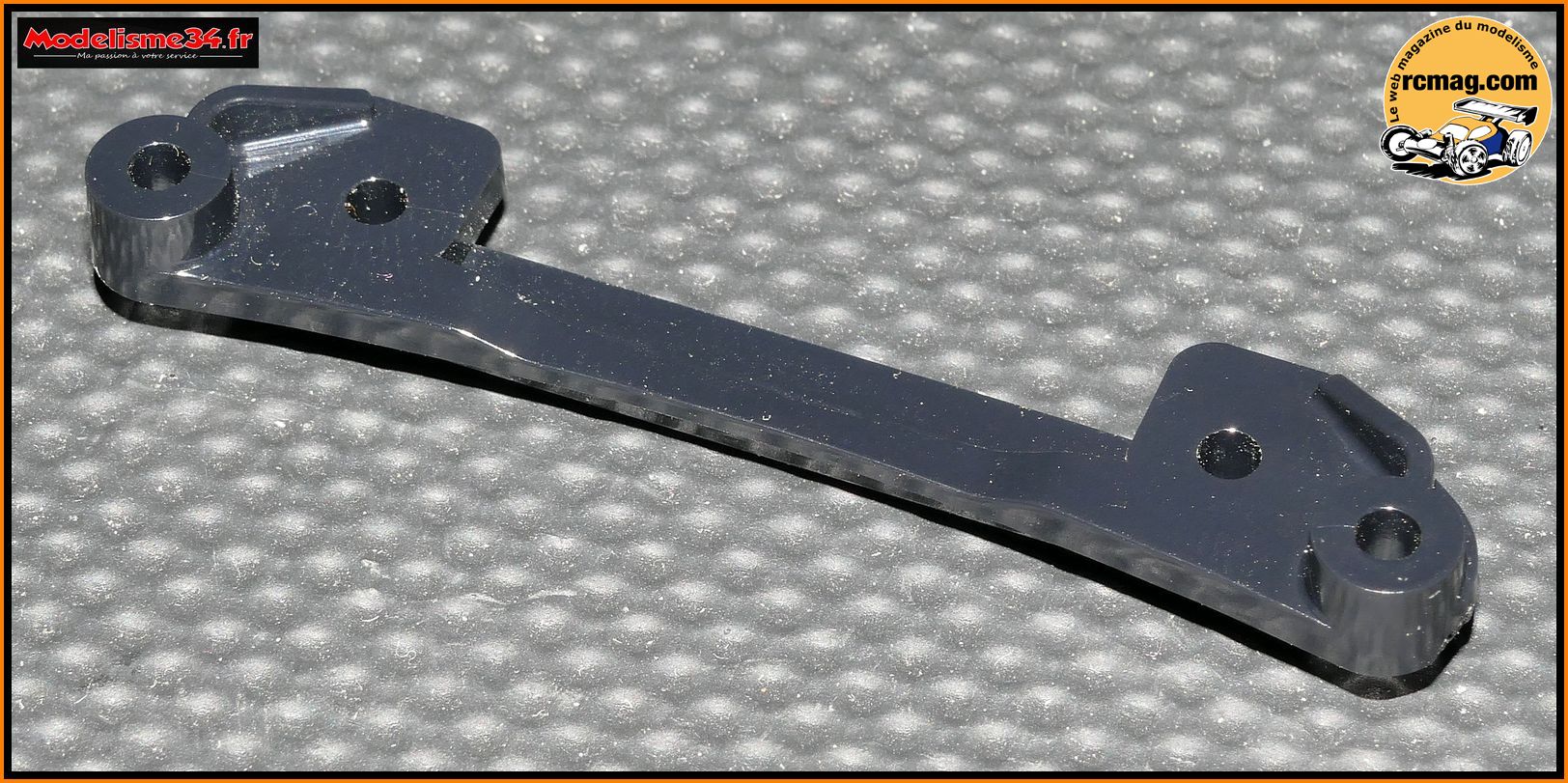

L'option direction alu référence 54191 qui permet d'améliorer le guidage, la rigidité mais aussi le look !
Messages: 103470
MessagePosté le: 22.12.2020, 23:00:12    Sujet du message: Répondre en citant
L'option barre de direction alu référence 54192 qui permet là aussi d'améliorer le guidage, la rigidité mais aussi le look !
