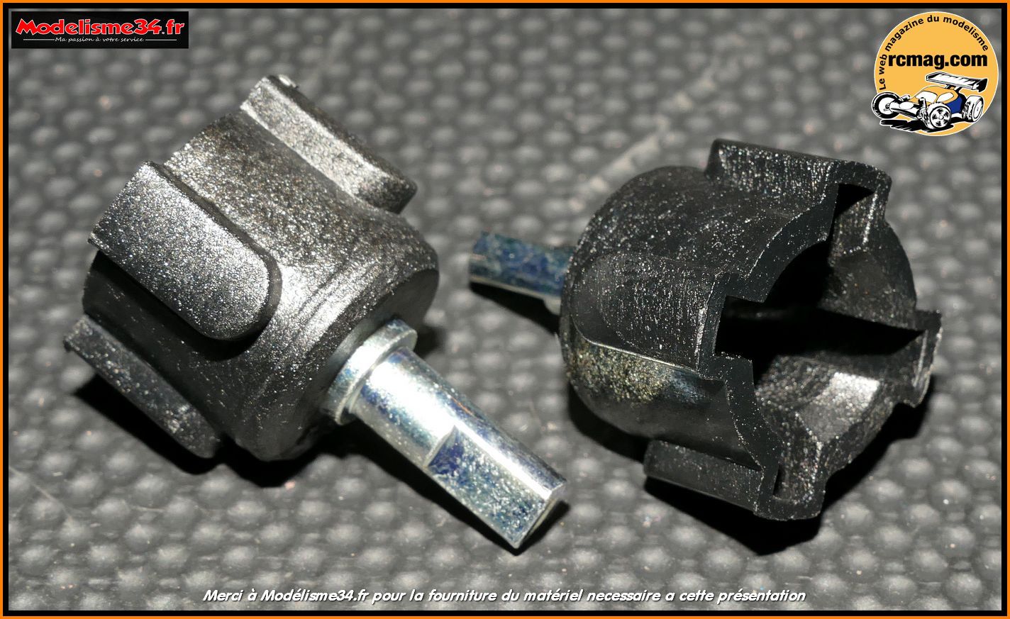

Les sorties de différentiel d'origines en acier avec des noix de cardan en plastique surdimensionnées ( 13gr les 2 ).

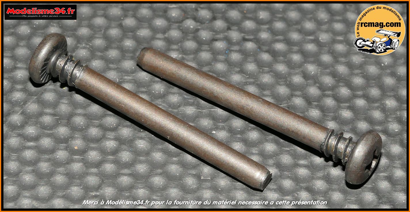

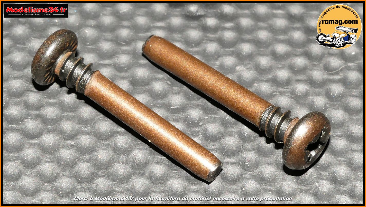

Les vis décolletées 3x32 pour le montage des fusées sur les triangles inférieur.

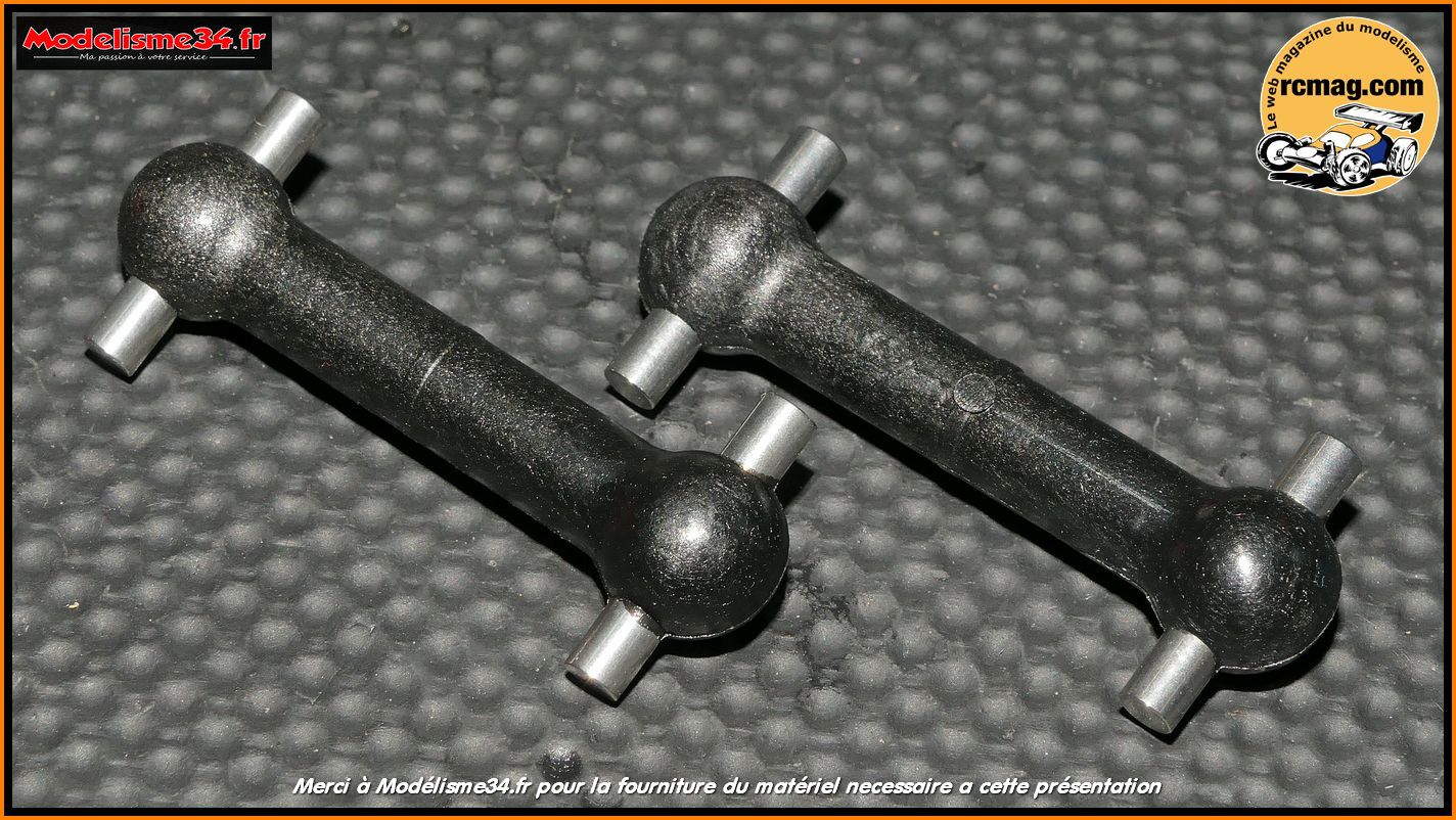

Les cardans en plastique avec goupilles acier ( 8gr les 2 ).
Là aussi contrairement à ce qui est indiqué sur la notice, je n'ai pas graissé les cardans.

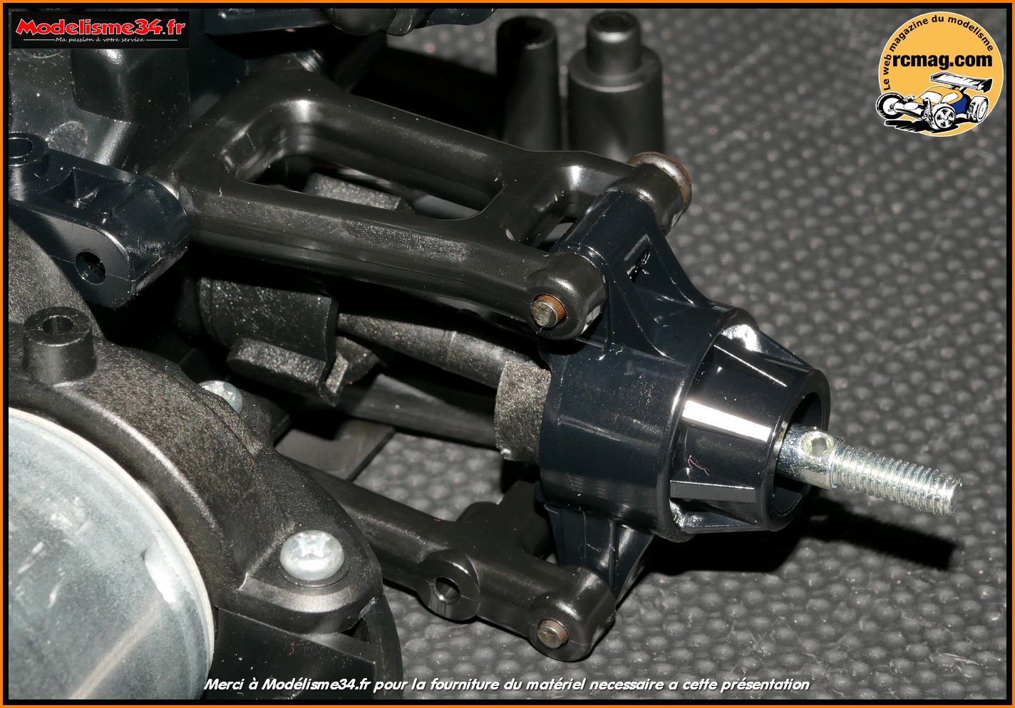

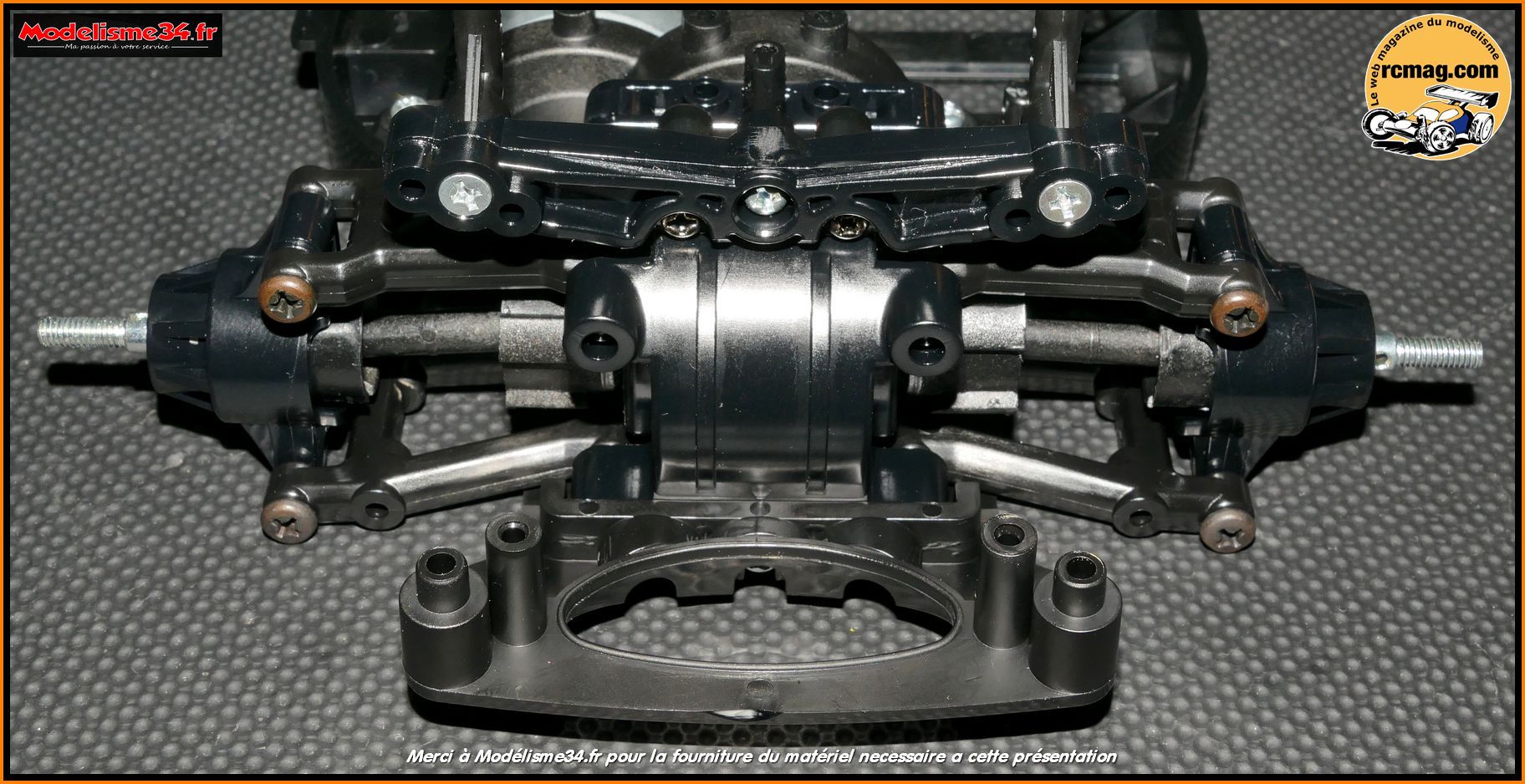

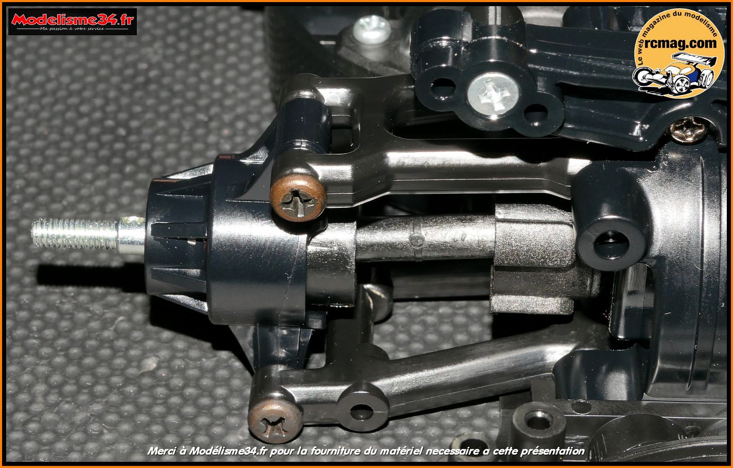

Montage de boite terminé. Comme pour le reste il faut s'assurer de la bonne liberté de la suspension.

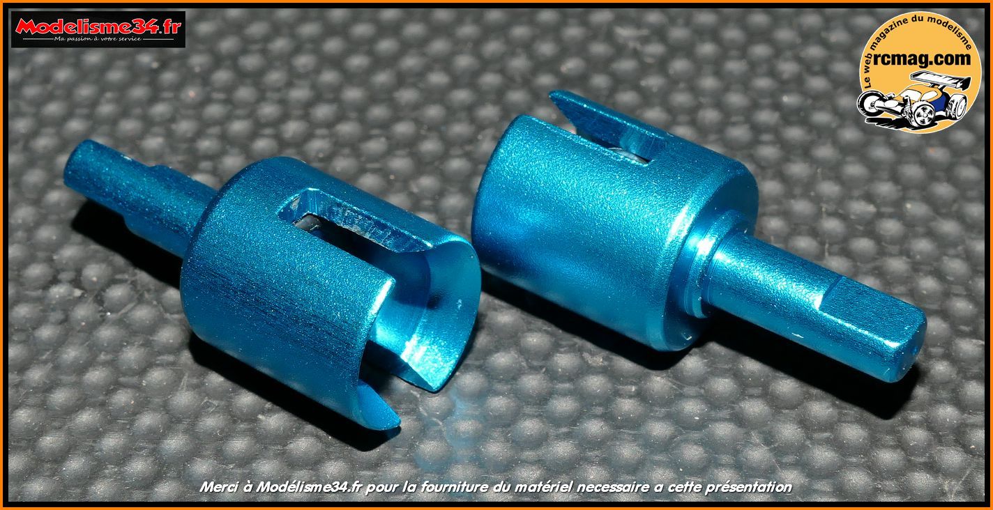

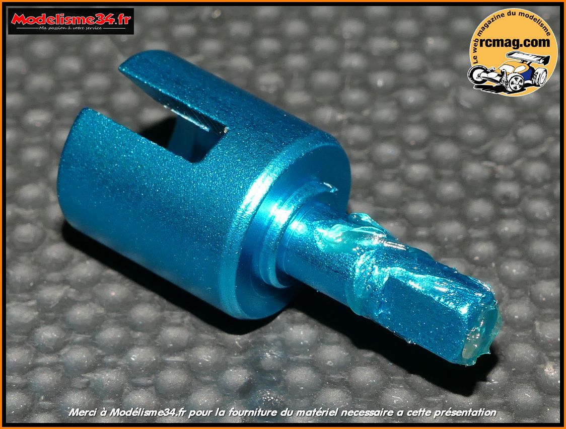

Des noix de différentiel en alu que je devais tester ( 6gr les 2 ) ...
Messages: 125409
MessagePosté le: 09.11.2020, 16:02:14    Sujet du message: Répondre en citant
Noix qu'il faut bien graisser avant montage.

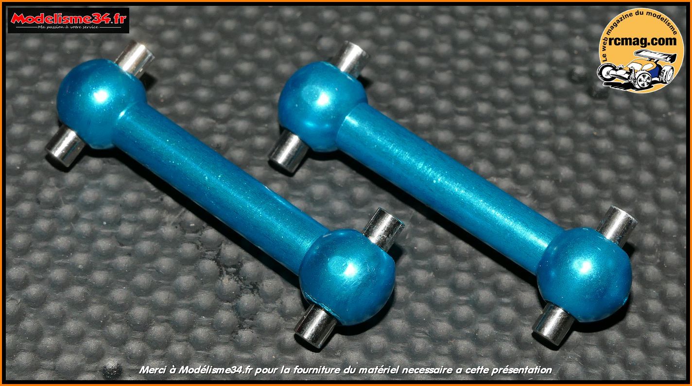

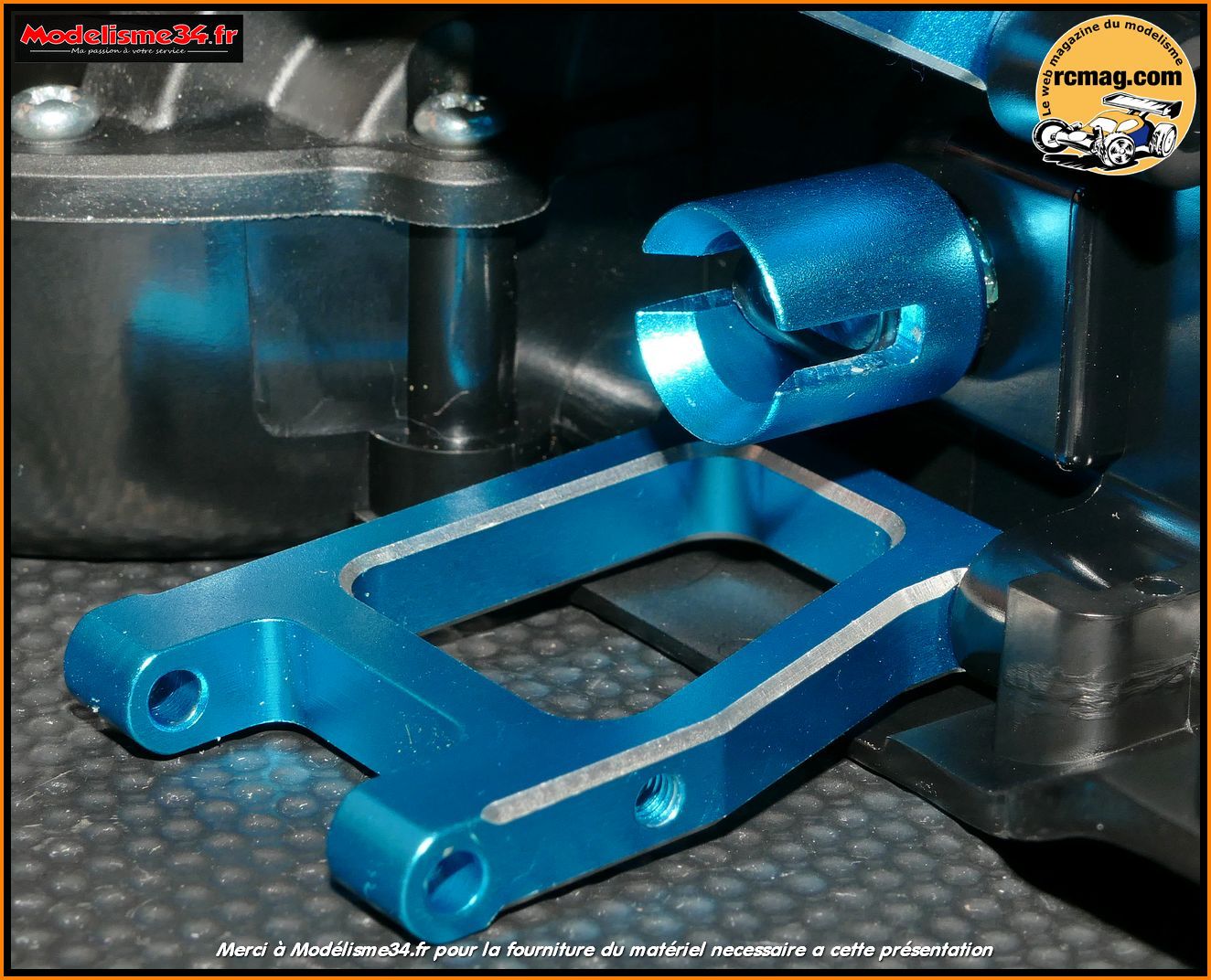

Les cardans en alu option ( 8gr les 2 ).
Messages: 125409
MessagePosté le: 10.11.2020, 18:16:12    Sujet du message: Répondre en citant
Référence m1318 chez modelisme34.fr ( 8.90€ les 2 ).

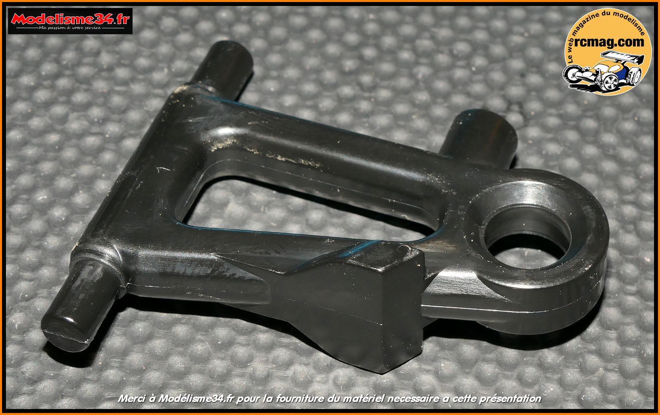

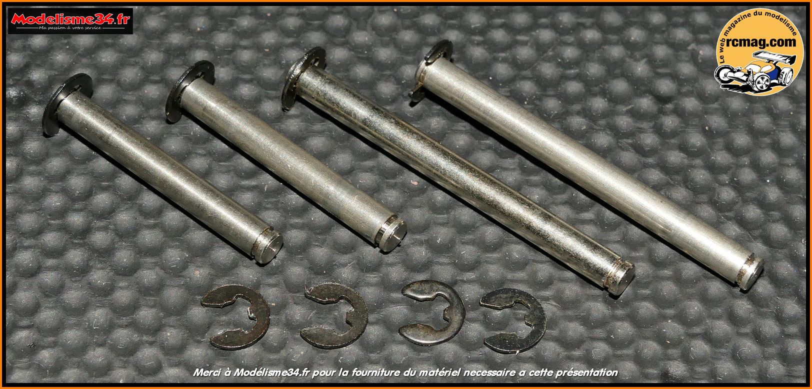

Avec les triangles alu il faut monter des axes avec circlips.

Hélas pour les noix alu ... elles étaient défectueuses ( énormes jeux ) donc j'ai renoncé à les utiliser.
Encore une option "chinoise" non validée. Du coups j'ai utilisé les noix d'origine.

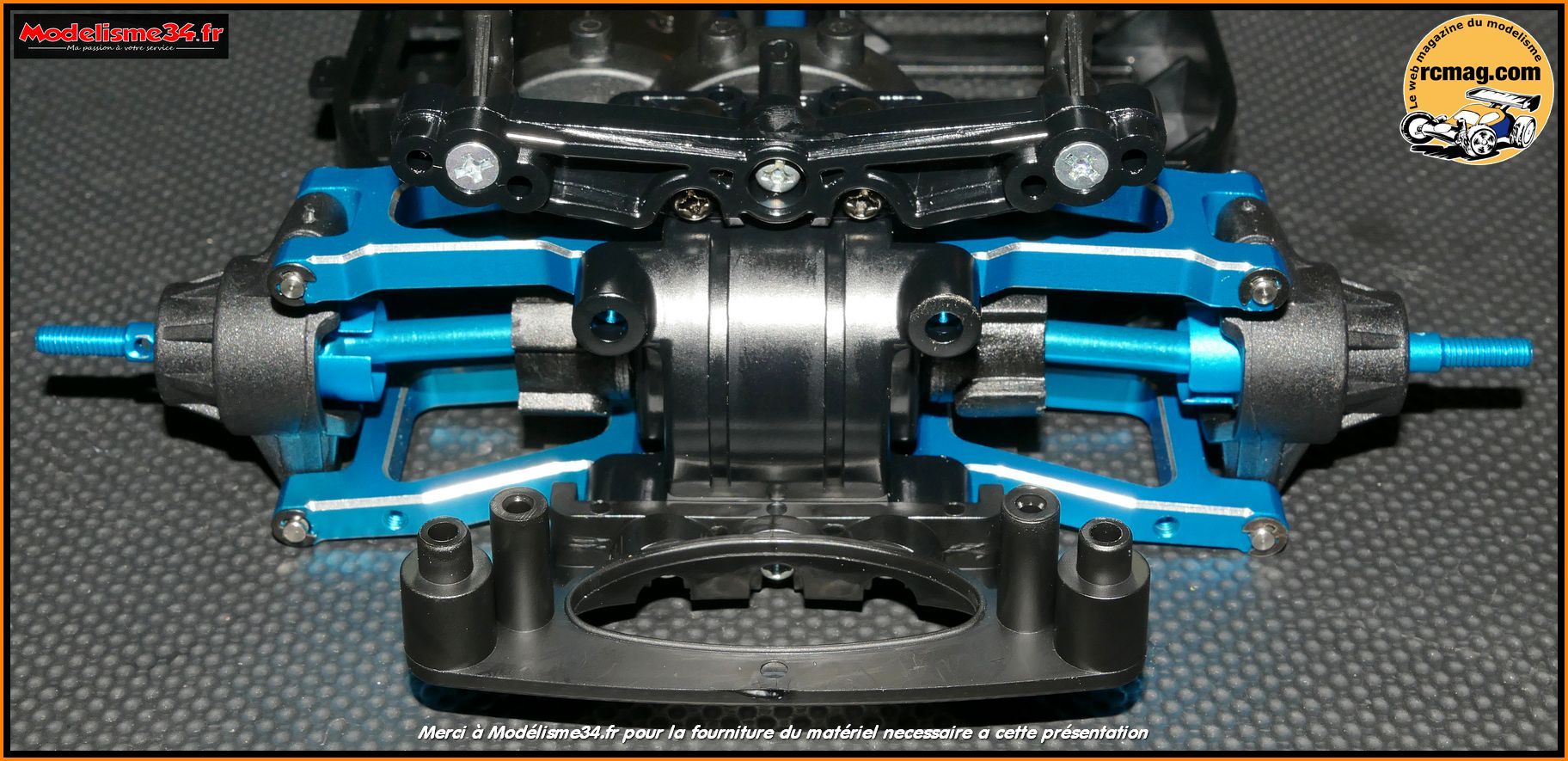

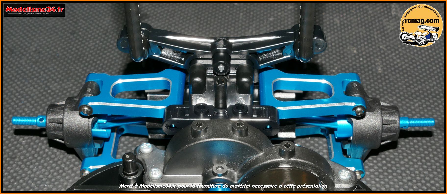

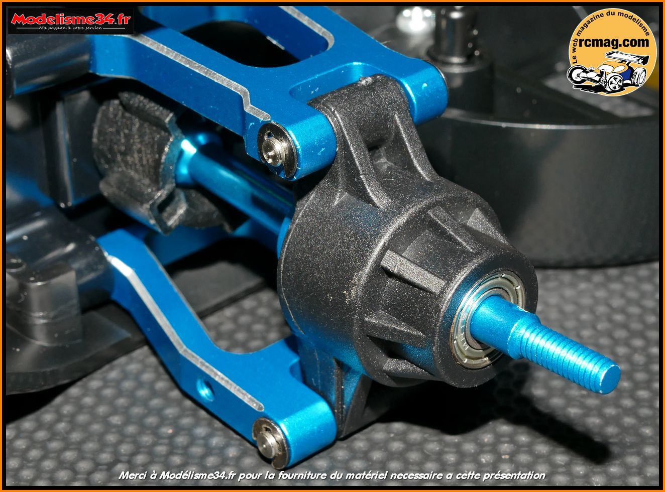

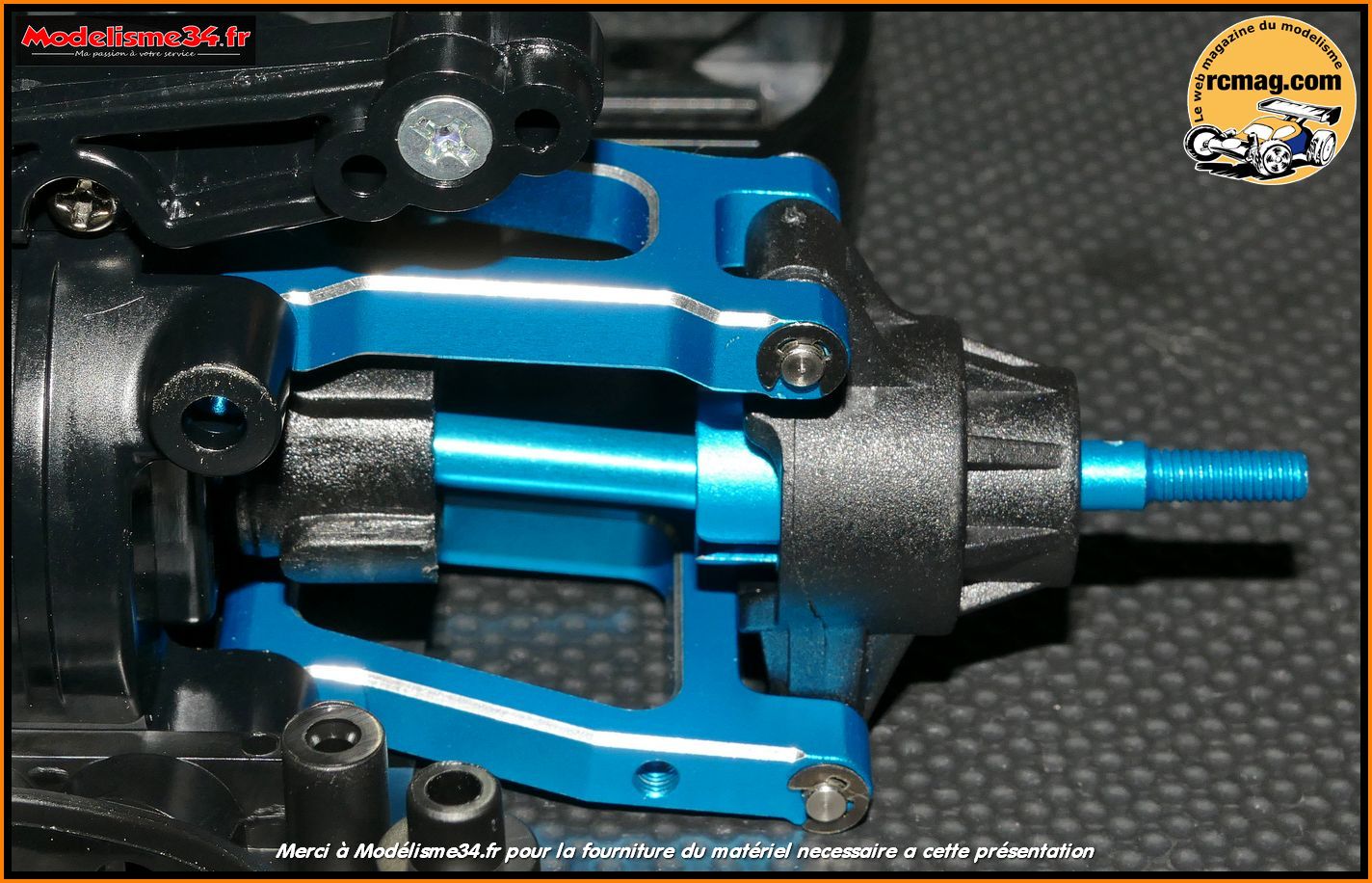

Montage "alu" terminé. Comme pour le reste il faut s'assurer de la bonne liberté de la suspension.

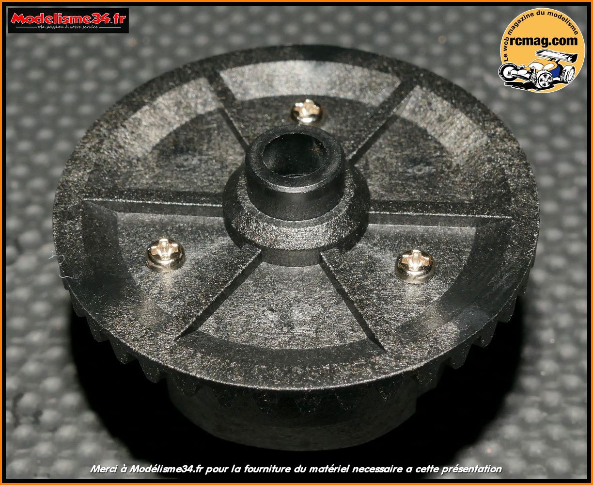

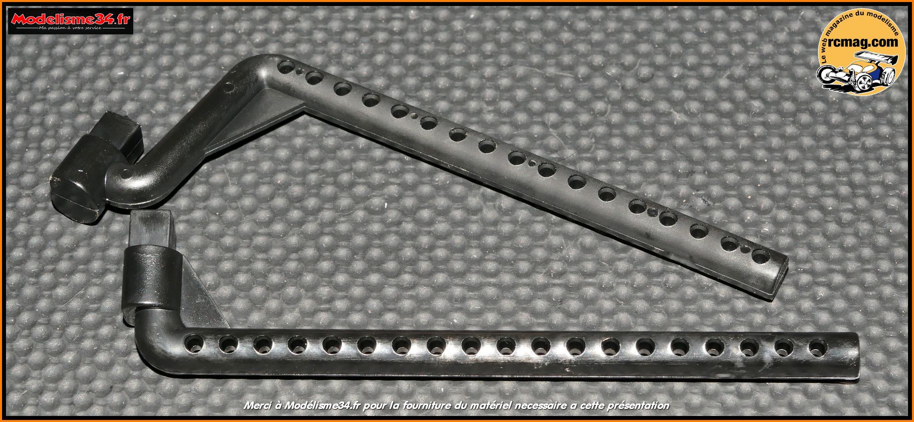

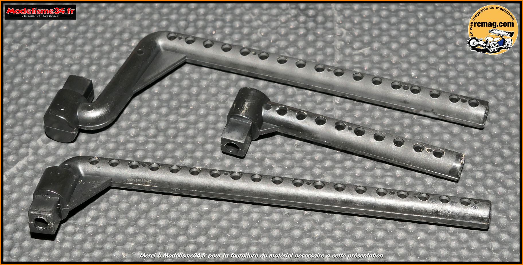

Les différents supports carrosserie livrés avec le kit.

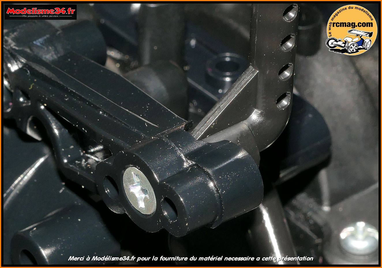

Montage sur le support amortisseurs.

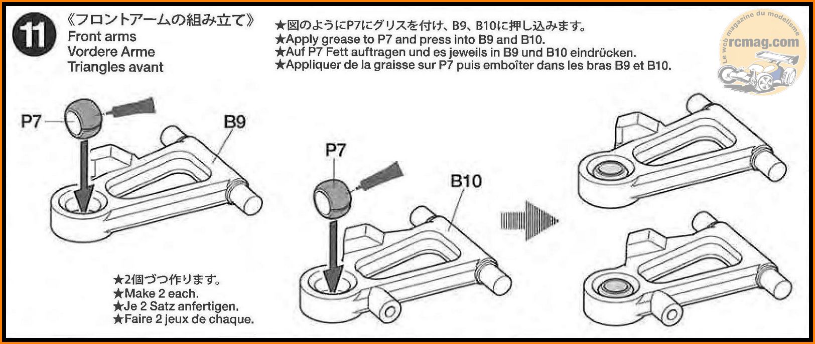

L'extrait de la notice pour le montage des rotules sur les triangles avant.

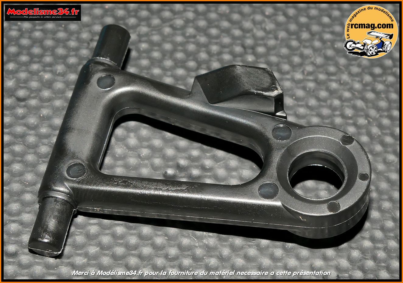

Les triangles supérieurs avant.
Messages: 125409
MessagePosté le: 01.12.2020, 16:54:11    Sujet du message: Répondre en citant
Les triangles inférieurs avant.

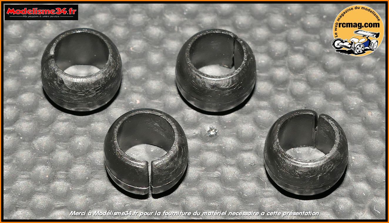

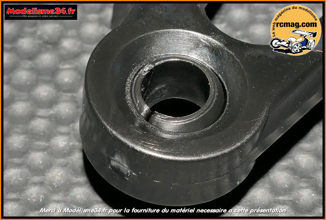

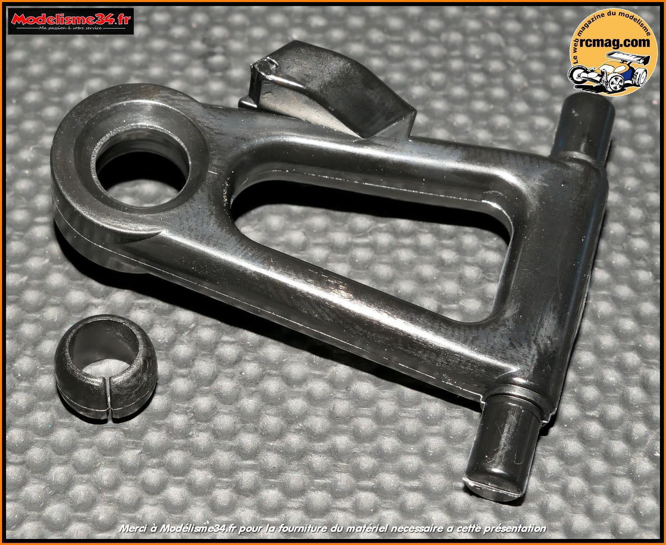

Les rotules en plastique.
Messages: 125409
MessagePosté le: 12.12.2020, 14:17:19    Sujet du message: Répondre en citant
Pour le montage c'est assez simple, les rotules étant fendues elles se déforment suffisamment.

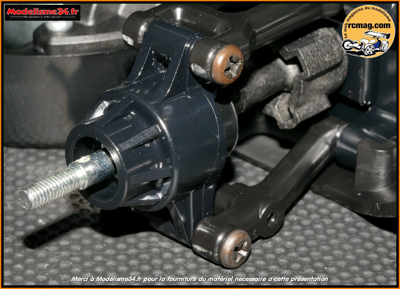

Les rotules montées sur la triangulation avant.

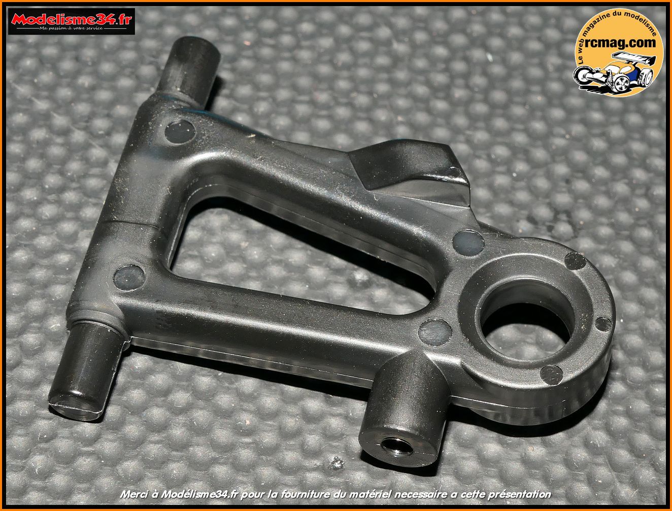

MessagePosté le: 18.12.2020, 17:35:35    Sujet du message: Répondre en citant

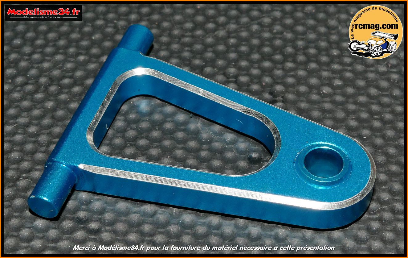

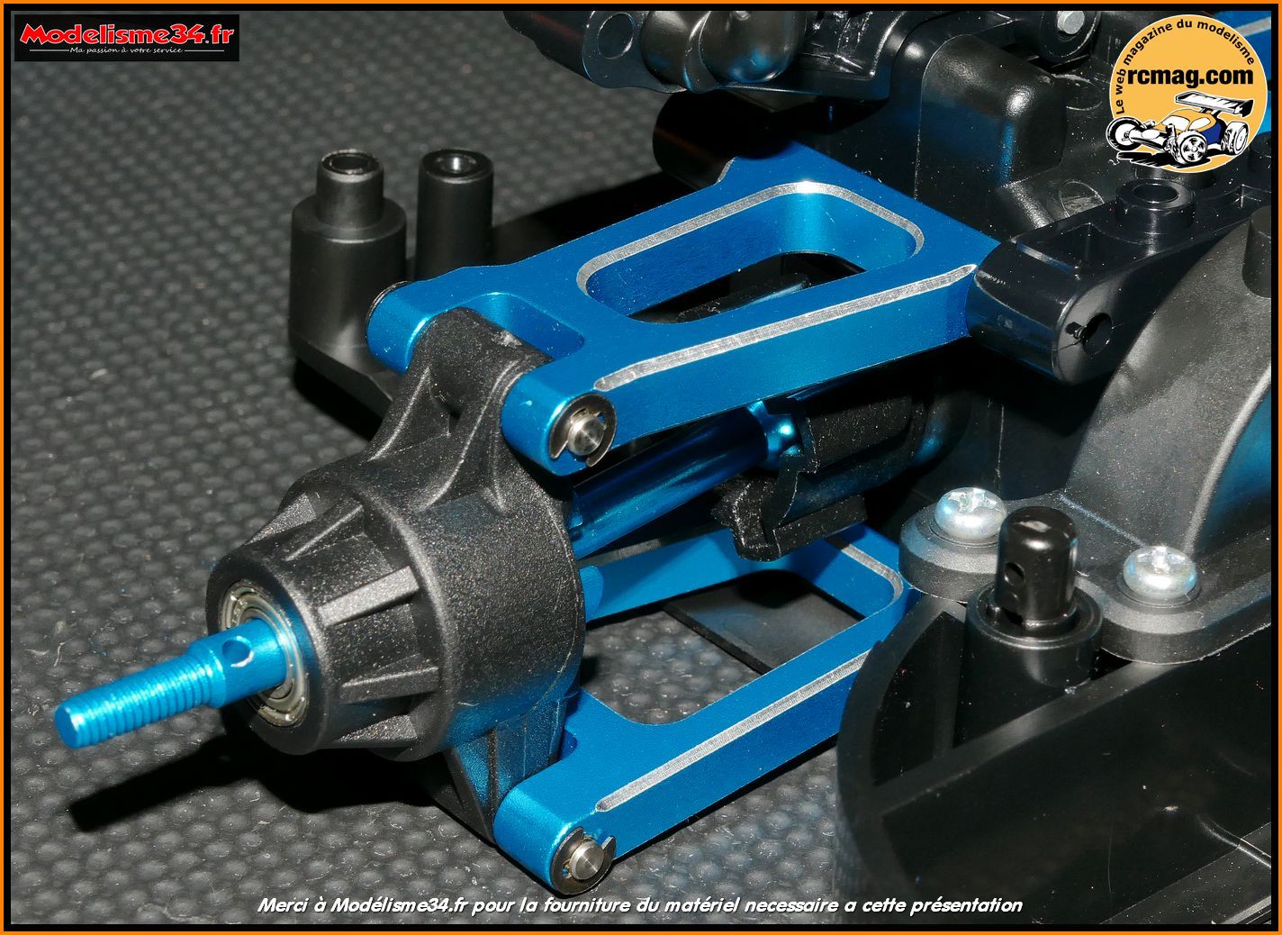

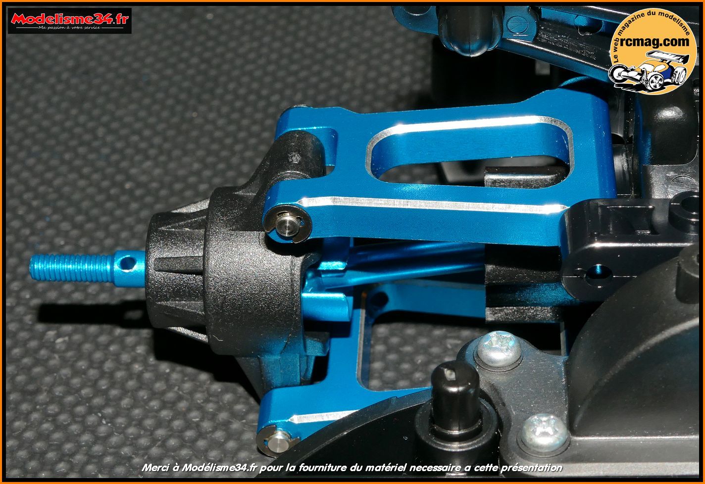

Les triangles alu que je dois tester et qui sont livrés avec les rotules déjà en place.

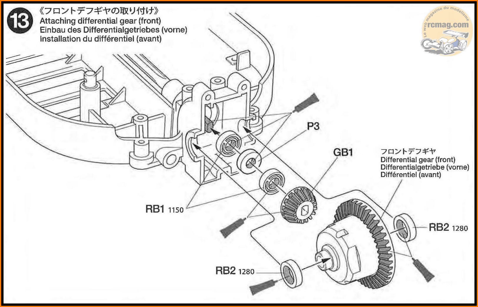

L'extrait de la notice pour le montage du différentiel avant qui est identique à l'arrière.

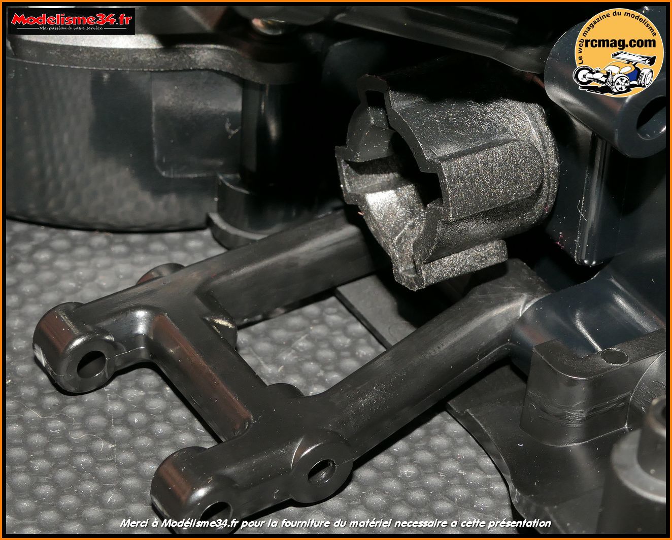

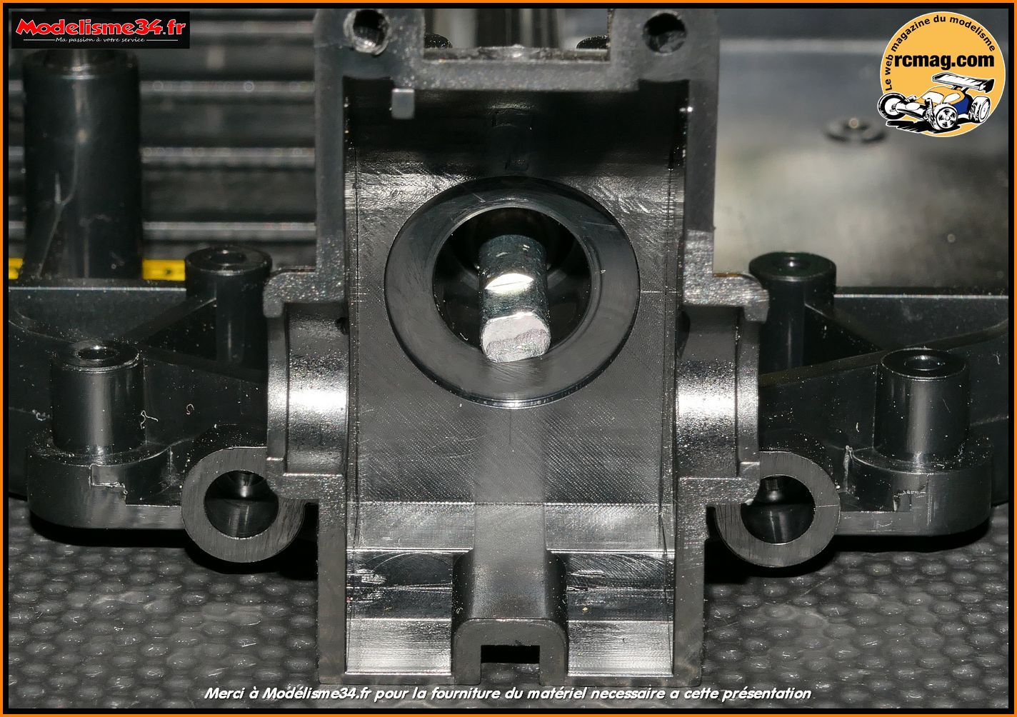

On peut voir le logement pour la bague 5x11x4 et les méplats sur l'arbre de transmission qui vont permettre l'entrainement du pignon de couple conique.
