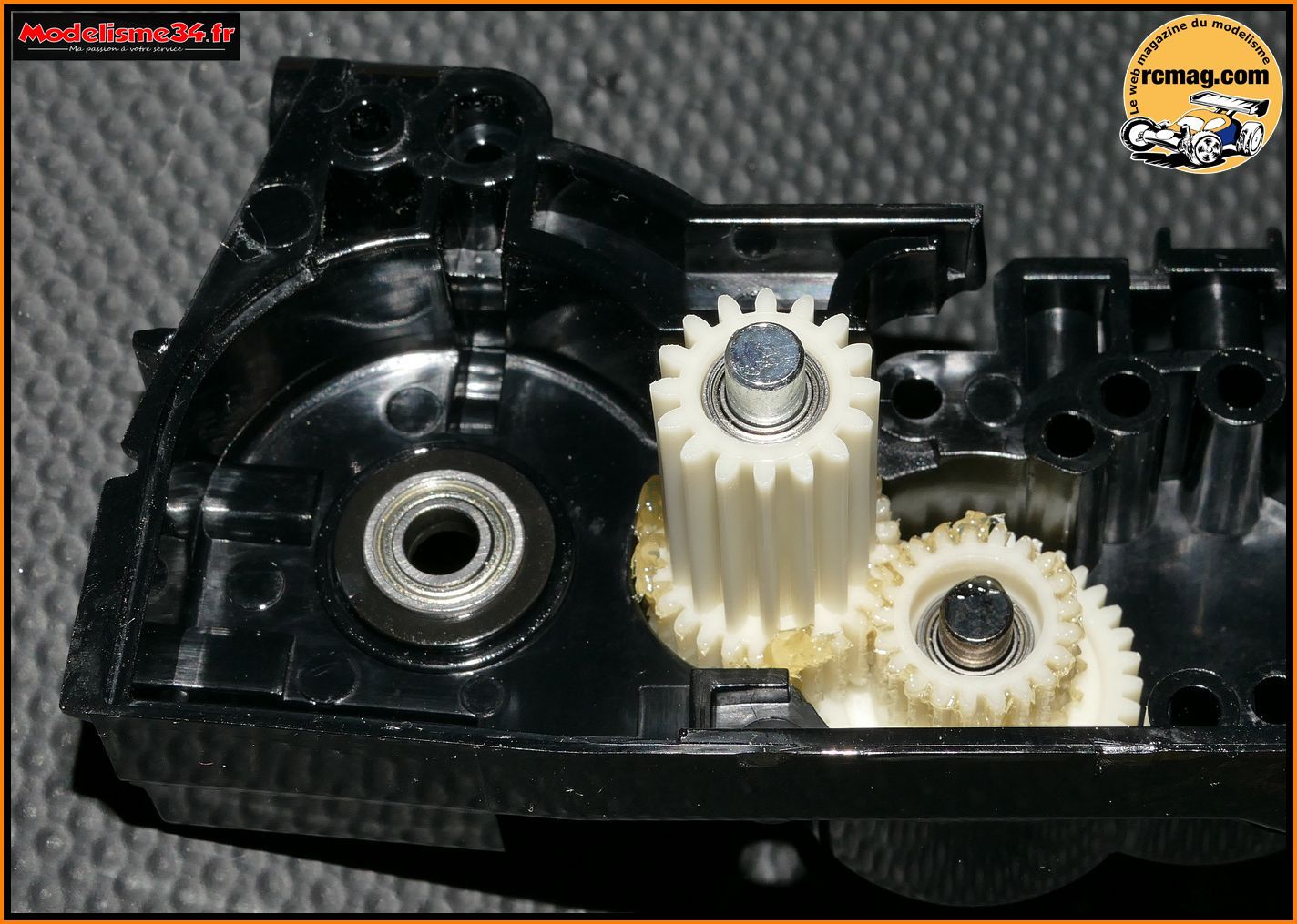

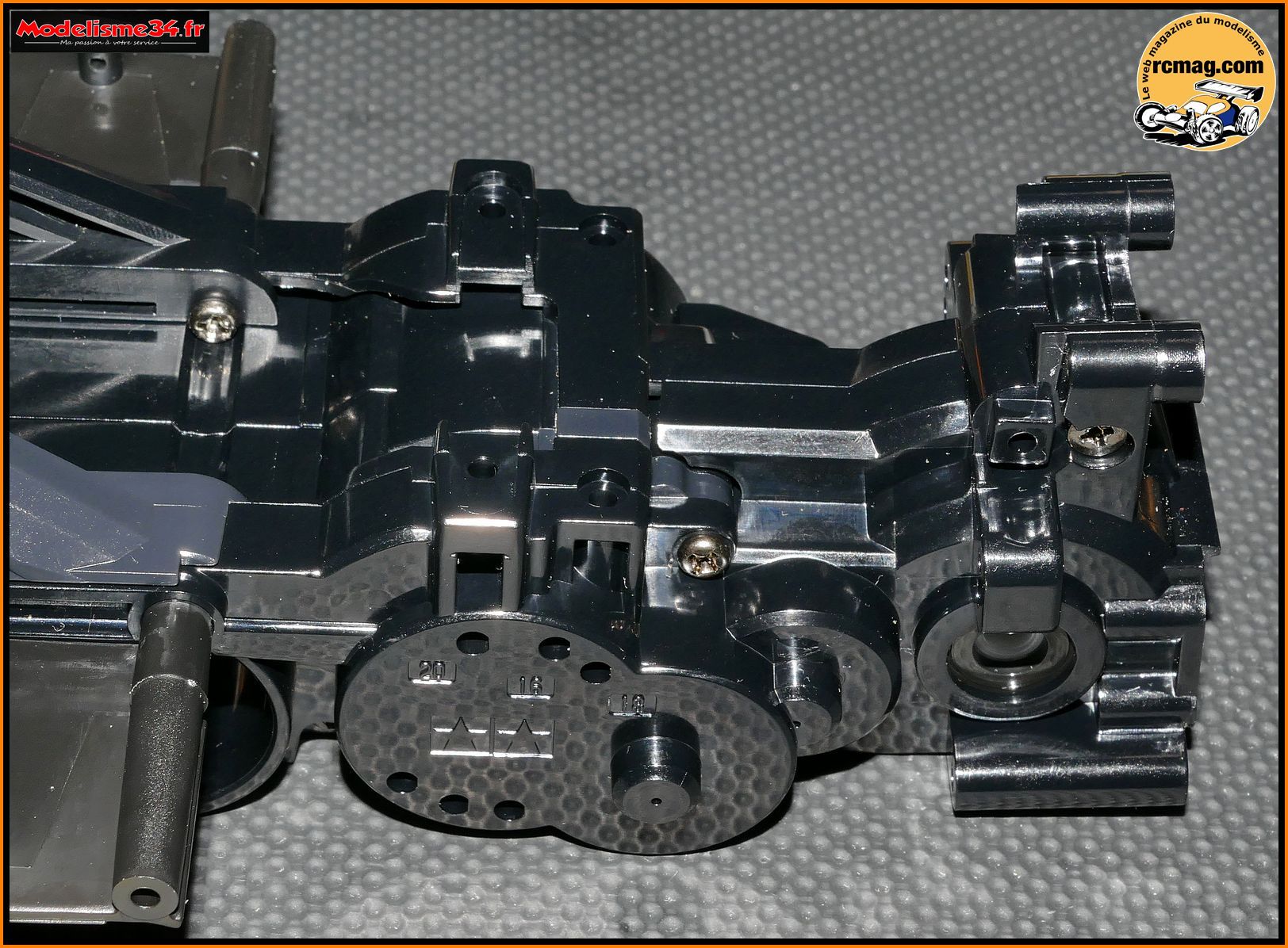

Montage de la cascade de pignons.

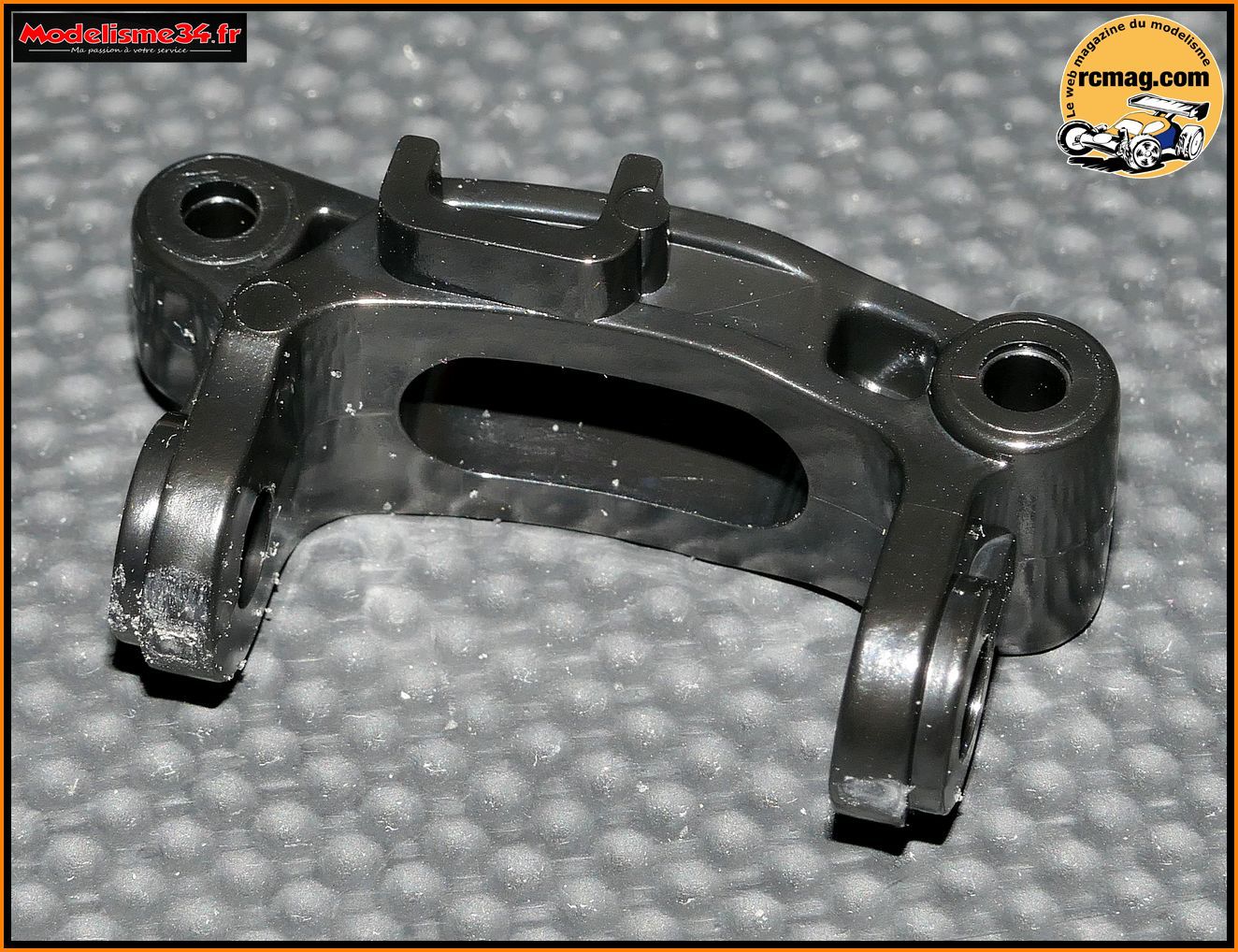

Montage des inserts sur la 1/2 cellule gauche dans les 2 versions.

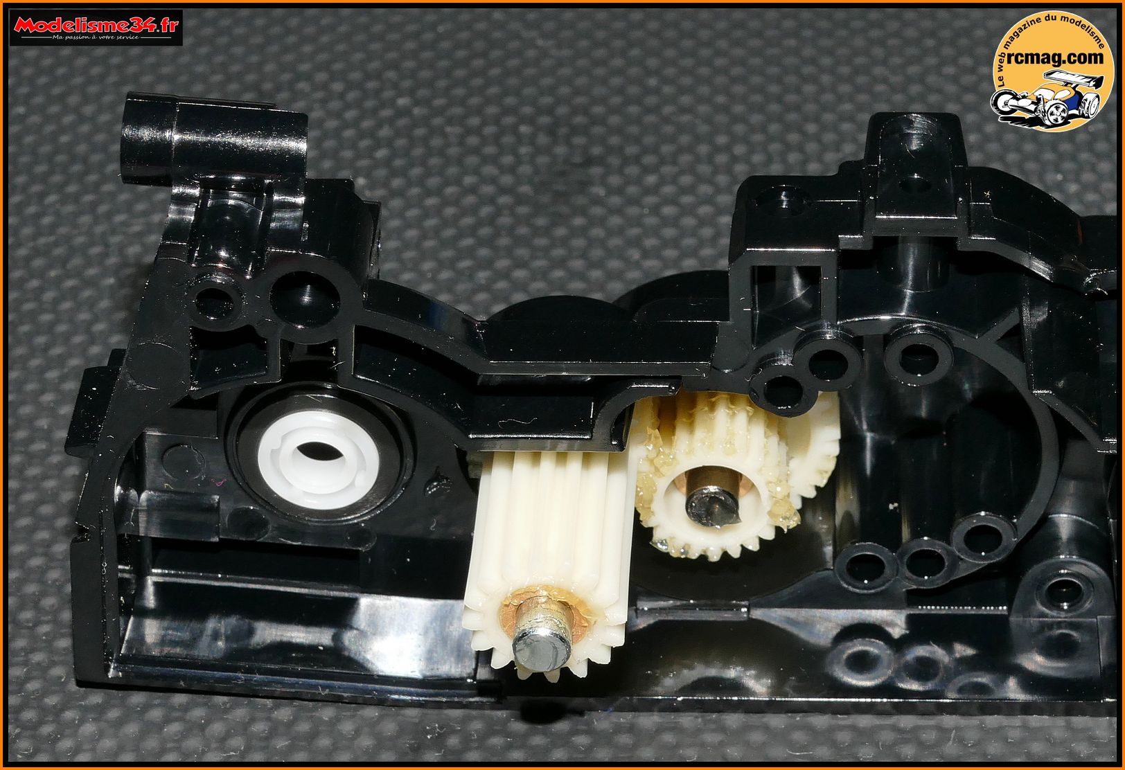

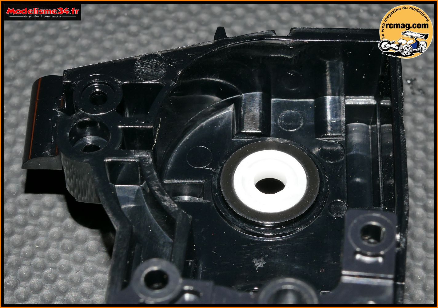

Mise en place du différentiel dans la cellule. Faudra bien graisser la transmission avant la fermeture de la cellule.

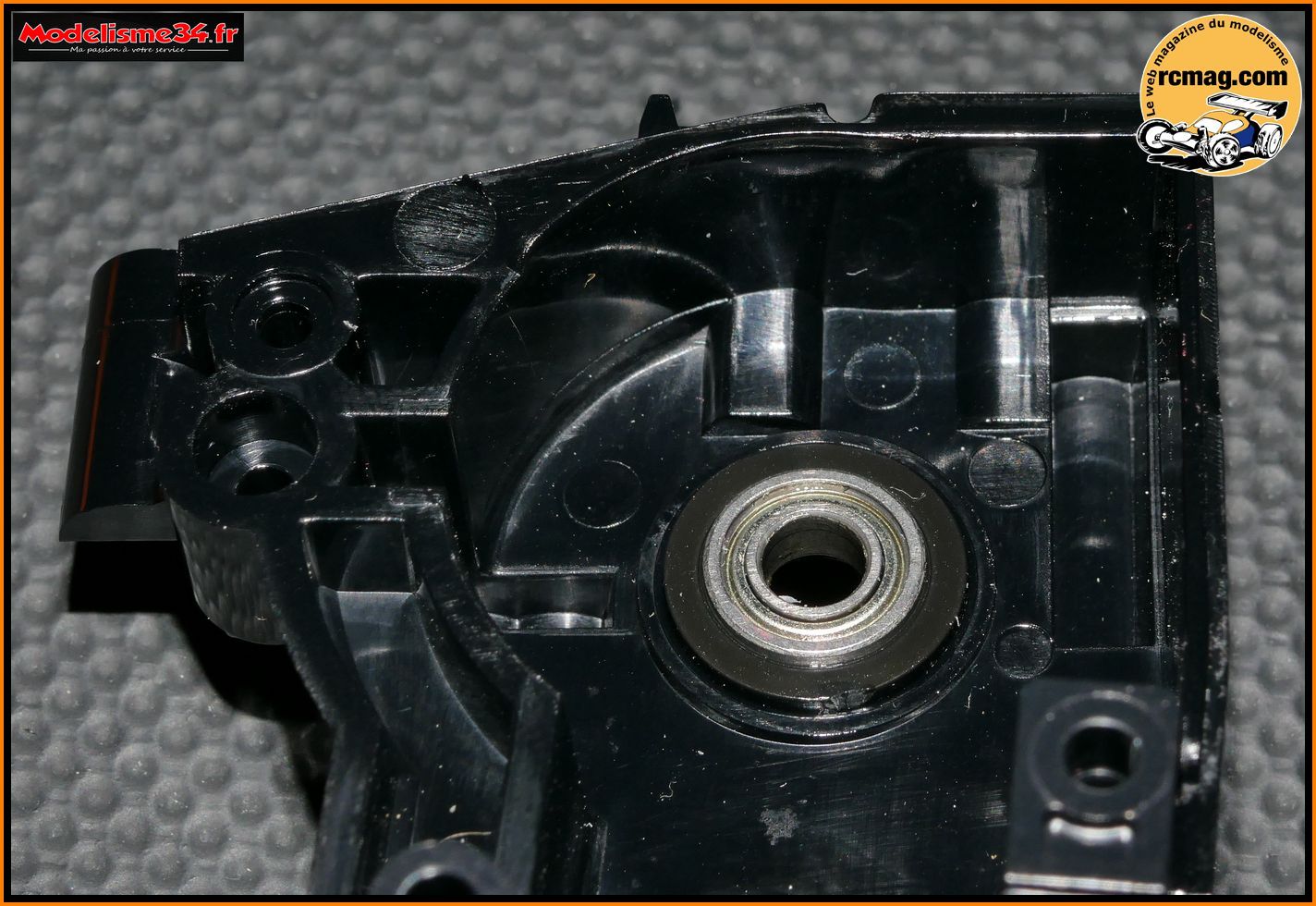

Pour faciliter le montage des 1/2 cellules il faut graisser cette partie.

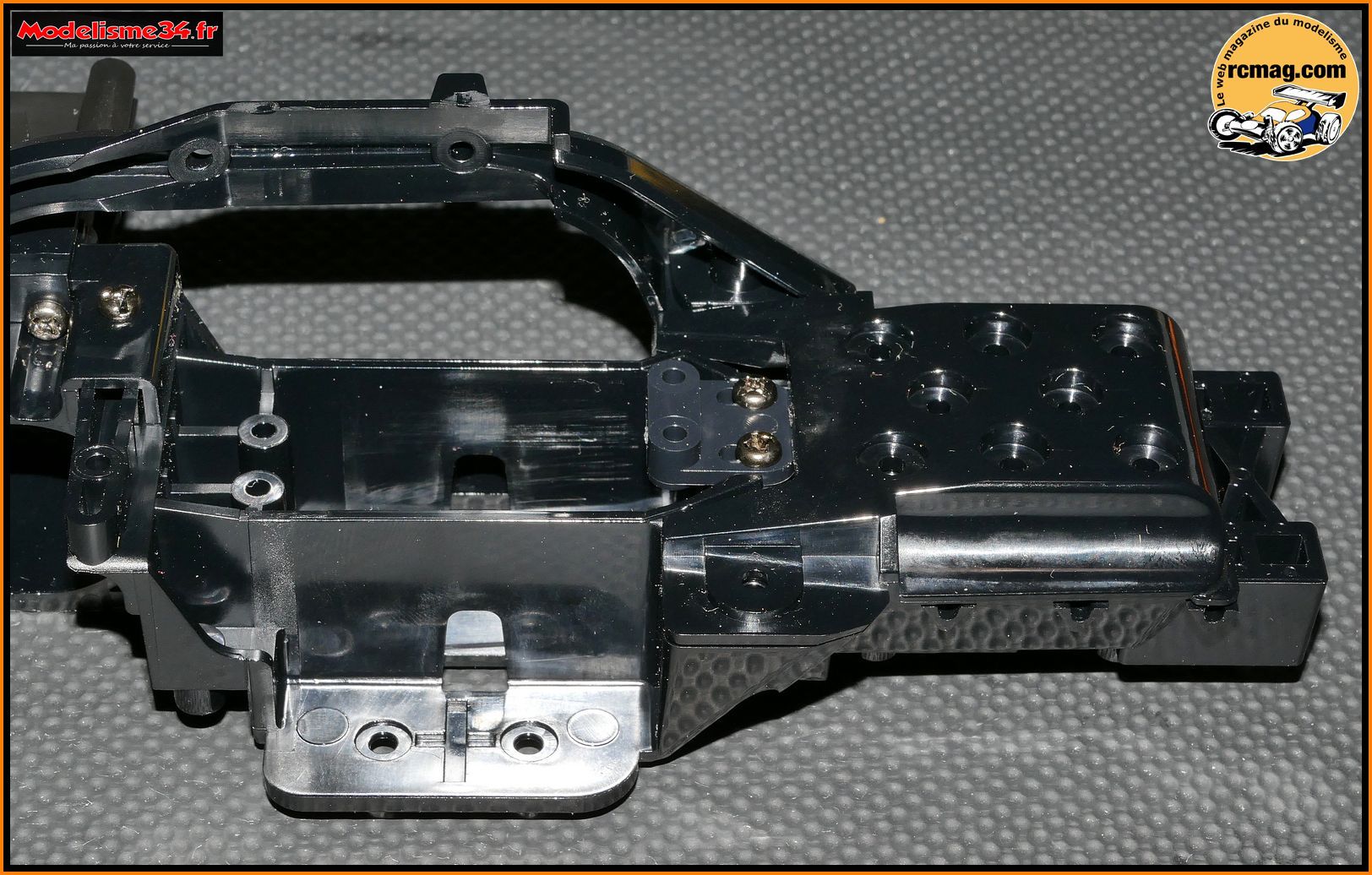

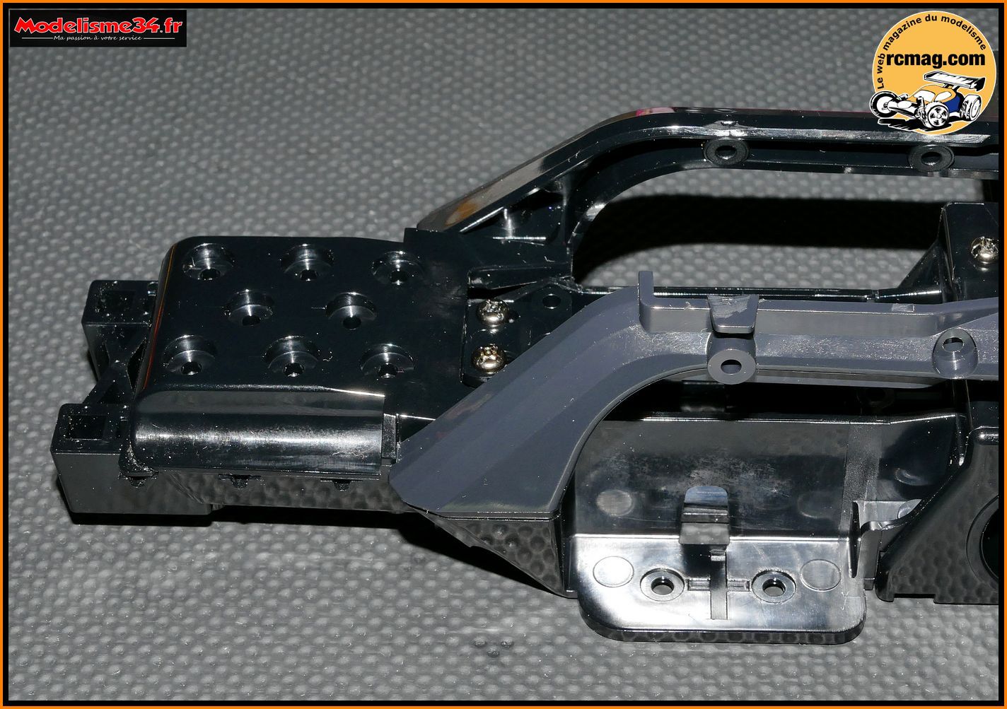

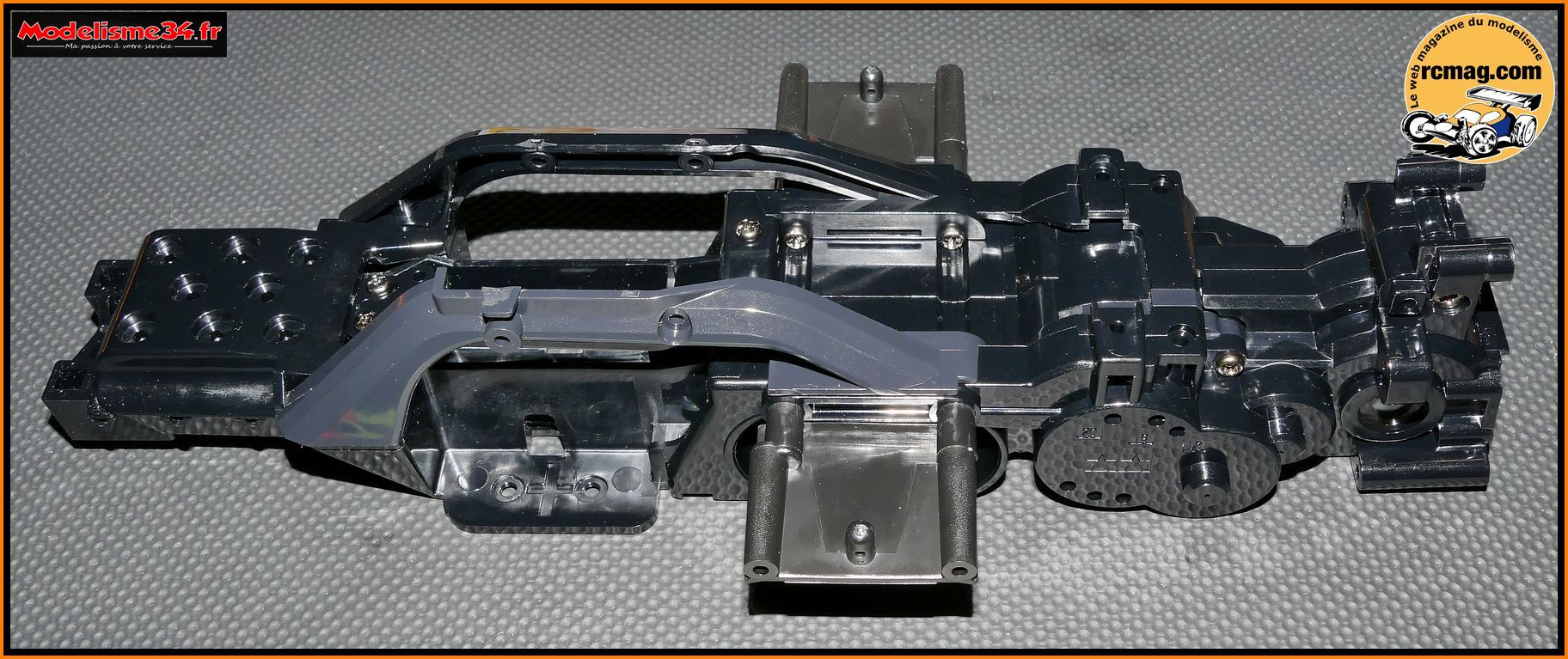

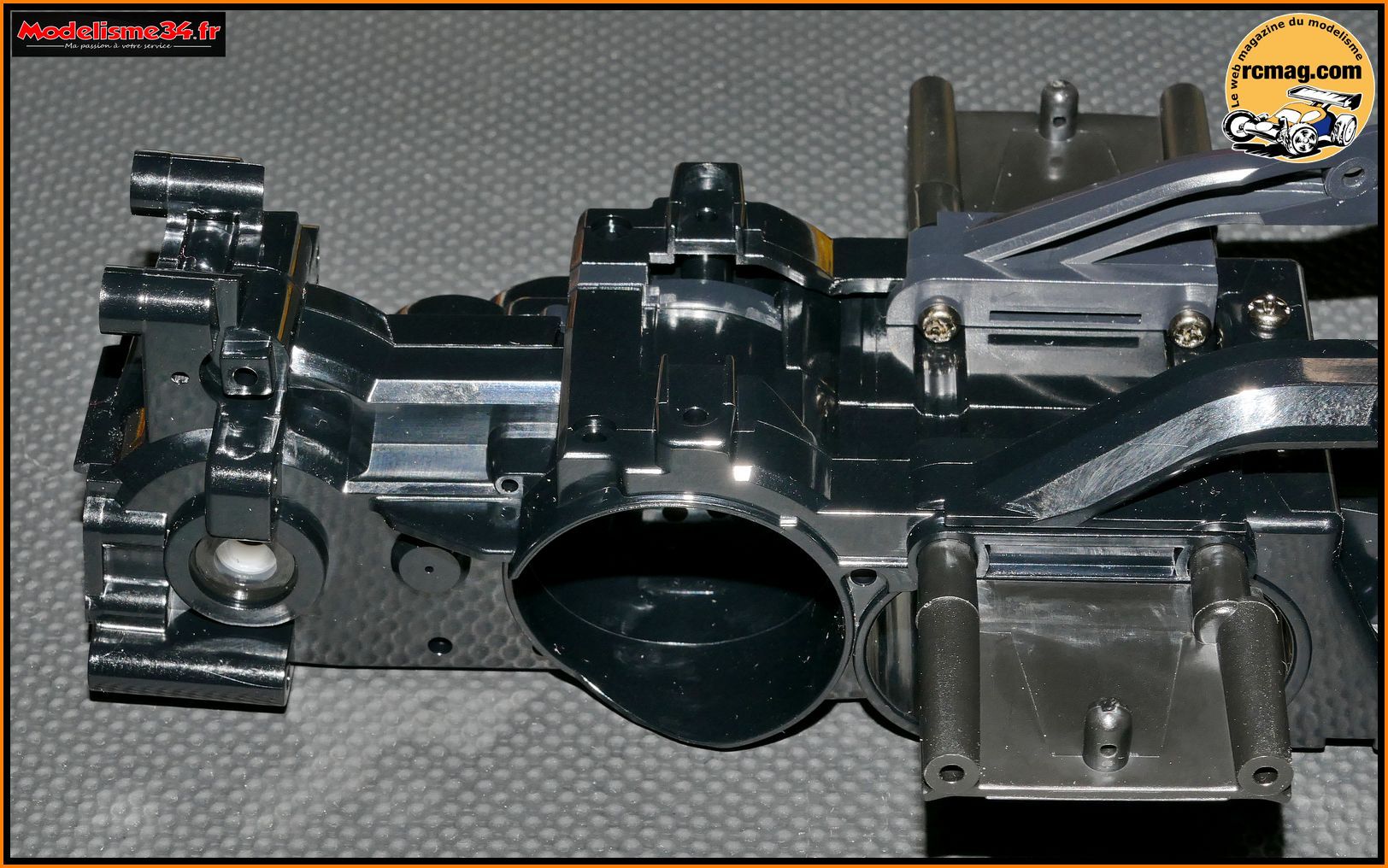

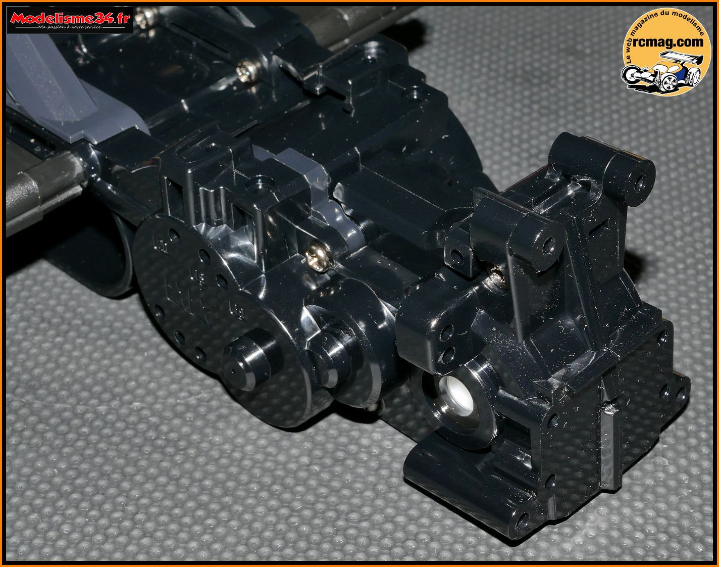

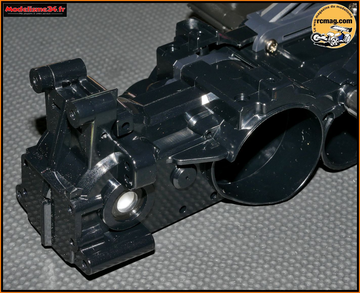

Le châssis assemblé. Si l'ensemble est bien rigide, on peut constaté que l'accès à la transmission est assez compliquée.

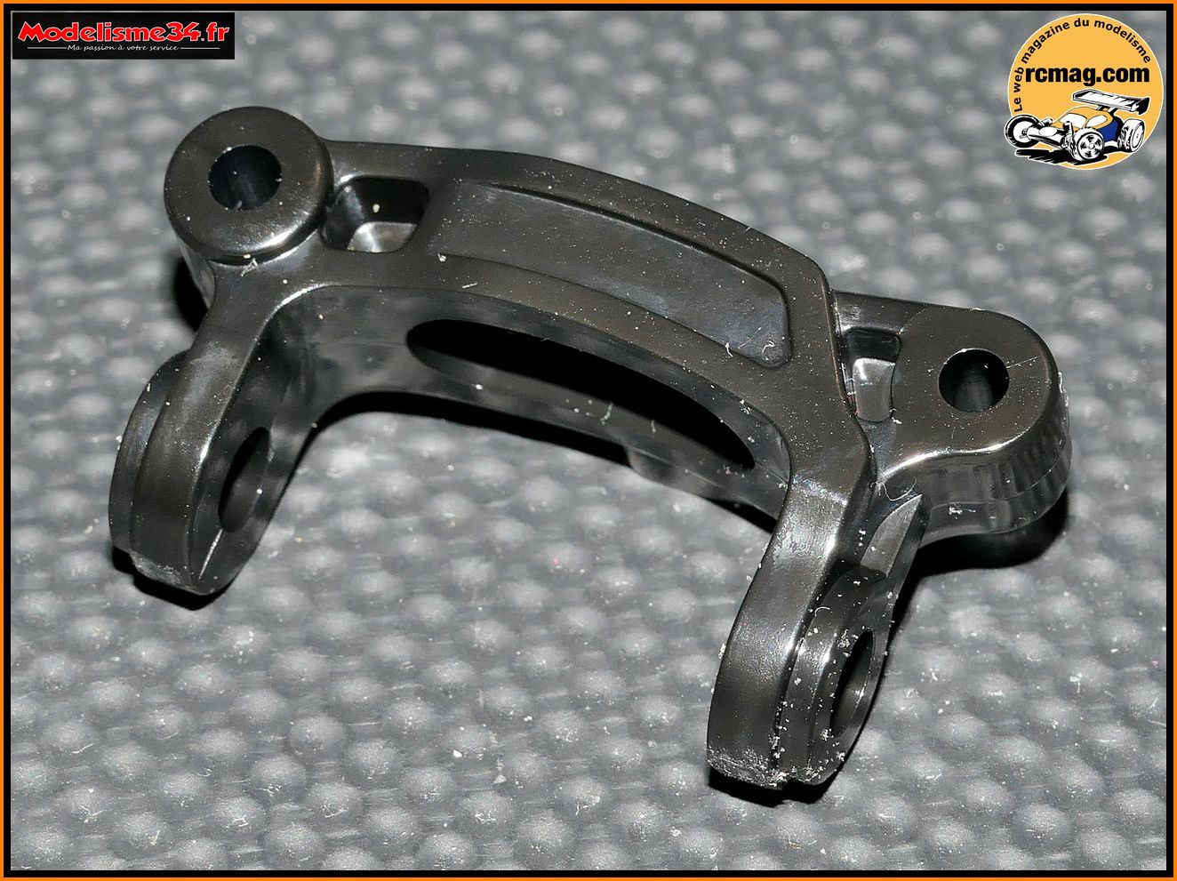

Etape 07 : Montage de la suspension avant sur le châssis.
Messages: 125409
MessagePosté le: 28.09.2020, 13:39:38    Sujet du message: Répondre en citant
Les pièces nécessaires au montage de la suspension avant sur le châssis.

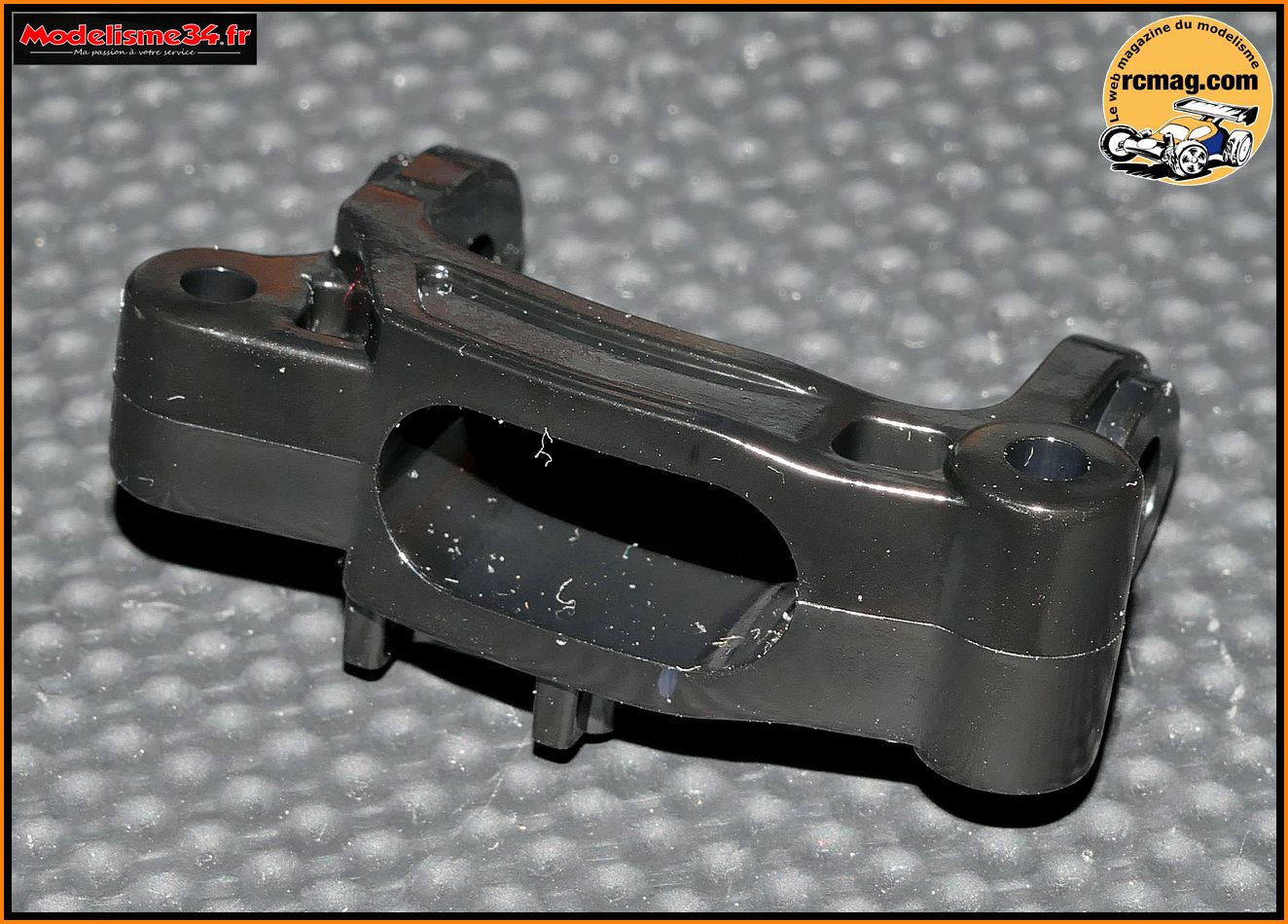

Les noix de différentiels en acier avec leurs joints torique pour le calage des cardans.

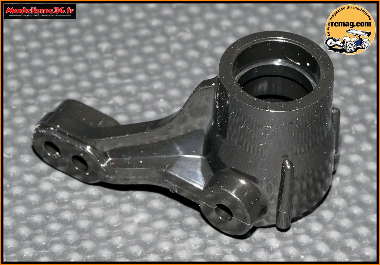

Etape 03 : Montage des fusées et étriers avant.
Messages: 125409
MessagePosté le: 14.10.2020, 12:08:12    Sujet du message: Répondre en citant
Les pièces nécessaires au montage des fusées et étriers avant.
Messages: 125409
MessagePosté le: 15.10.2020, 15:20:42    Sujet du message: Répondre en citant

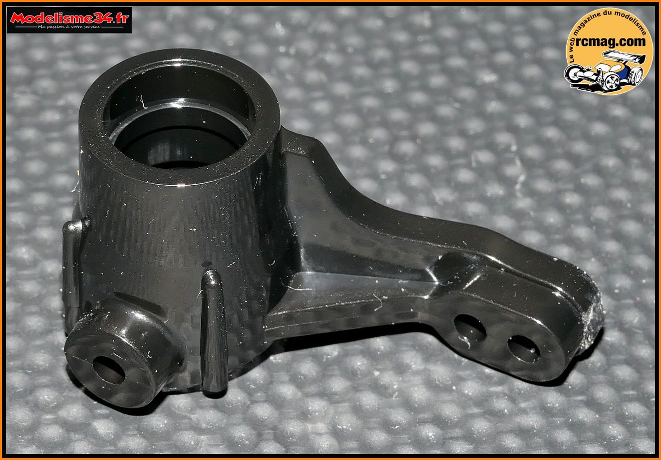

Comme sur beaucoup de voitures Tamiya on retrouve des bagues plastique 5x11x4 qui seront avantageusement remplacées par des roulements.
