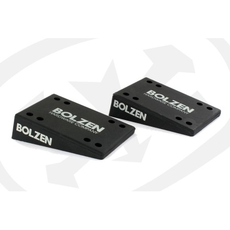

Une idée comme ça en passant :
Vous avez jamais pensé à mettre un pad dur incliné de skate (en reperçant, recoupant ça fait facile la largeur d'une cellule et en longueur y'a du rab') plutôt que de plier un châssis ?
Ou alors, ça le fait pas ?
Bin en fait j'y ai même jamais pensé. Laughing
Plier le châssis c'est moins de boulot que de fabriquer une pièces en sifflet. Mr. Green
A voir. OK!

zeBibendum a écrit:
Ça se trouve chez decat, ou chez des spécialistes de ride ?
Decat' peut-être. Sinon n'importe quel "bon" skateshop en ligne (il y a du 5°, 8° et 12° le plus souvent)
Je me dis aussi que l'avant du châssis peut manger cher sur une mauvaise réception ; il faut des vis plus longue et que les têtes ne seront pas tout à fait alignées dans le fraisage.
QUEOUAH ? tu doutes de mon niveau de pilotage ??? Laughing
Les vis pas alignées dans le fraisage une astuce de fourbe : visser la cellule sur le pad, puis visser le pad sur le châssis. Hop pas de décalage ! Le tout pour un poids ajouté minime (bon la fiabilité je n'y reviens pas, je suis un taupe-païlote donc ça va passer, large Mad )
