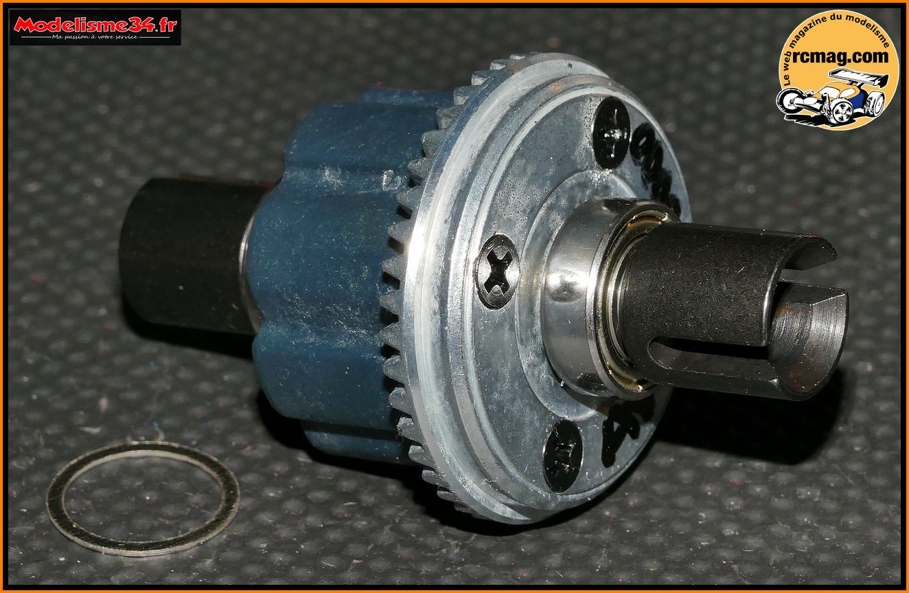

On démonte la voiture ....
On va commencer par le démontage des différentiels car c'est généralement eux qui sont modifiés en premier pour changement de l'huile ou pour rajouter des satellites.
J'en profiterai aussi pour vous montrer les options, modifications possibles ... et aussi comparer avec le MP7.5 originel.
Les différentiels avant et arrière de boite avec leurs rondelles de calage ( 5/10 au total ) à placer coté couronne. _________________ rcmag.com pour le forum, les photos et vidéos

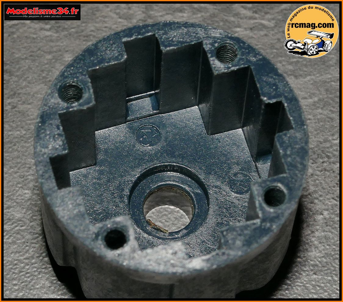

A l'ouverture du différentiel on peut voir qu'il est bien rempli de graisse "mécanique". _________________ rcmag.com pour le forum, les photos et vidéos

J'ai fait un premier test avec juste un démarrage de 2 ou 3mn et on peut déjà voir que la graisse n'est déjà plus trop en contact avec les planétaires et satellites. _________________ rcmag.com pour le forum, les photos et vidéos

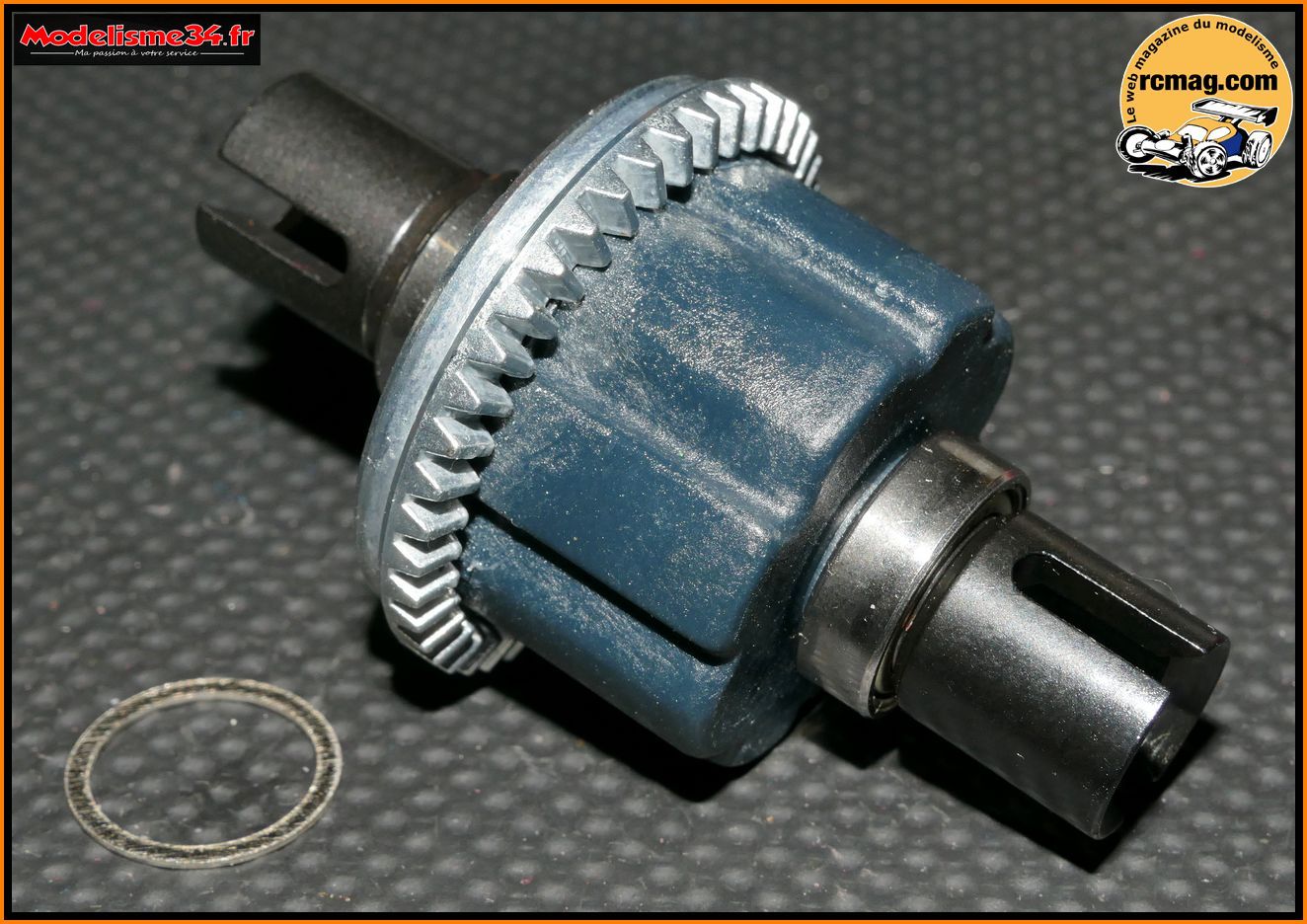

Nouveau démontage après un roulage de 2 pleins.
On peut voir qu'avec la force centrifuge la graisse s'est plaquée sur la paroi intérieur du corps de différentiel perdant ainsi toute efficacité.
On peut donc comprendre qu'il est utile de rajouter 2 planétaires et d'utiliser de l'huile silicone. _________________ rcmag.com pour le forum, les photos et vidéos

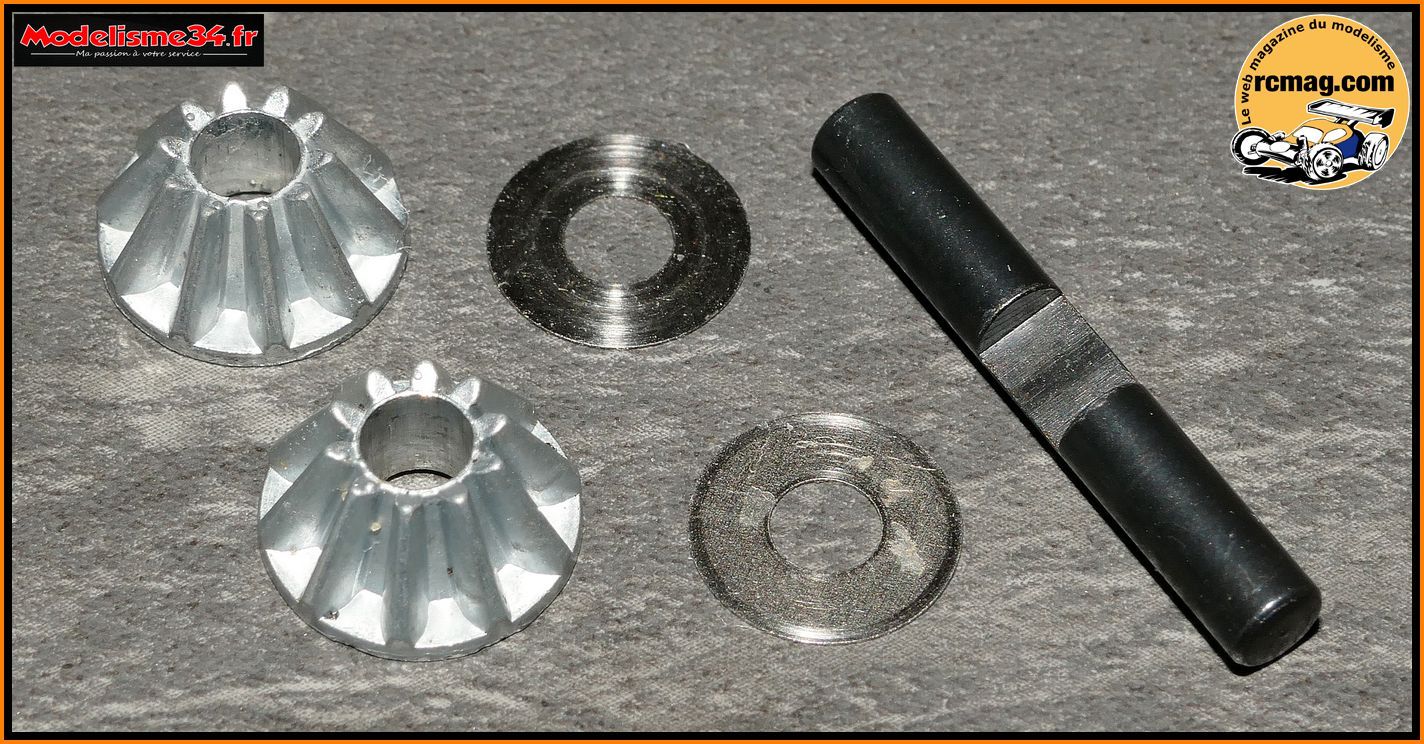

Le différentiel en pièces détachées que j'ai dégraissé pour les photos mais aussi pour remplacer la graisse d'origine. _________________ rcmag.com pour le forum, les photos et vidéos

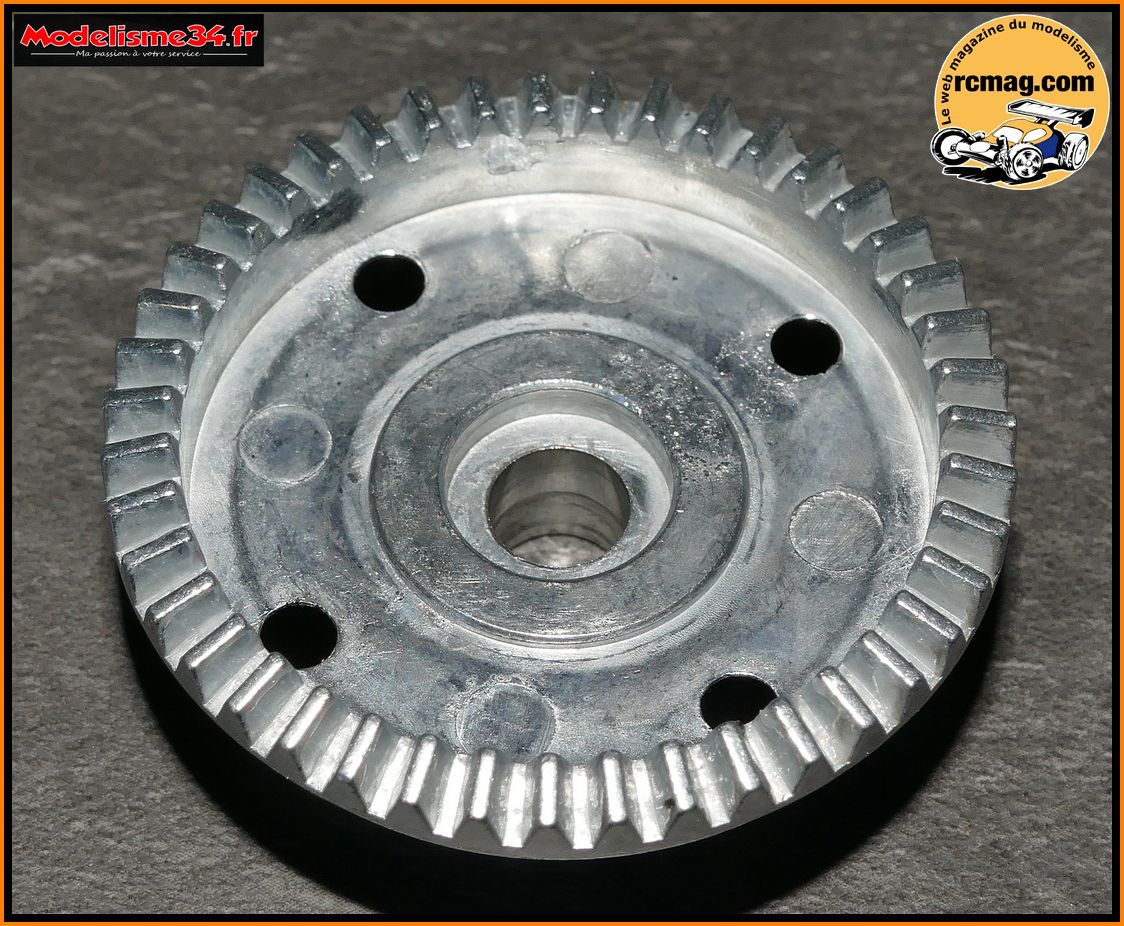

Inscrit le: 01/11/2003 Messages: 120195 Localisation: 93
Posté le: 13.03.2020, 17:20:04 Sujet du message: |

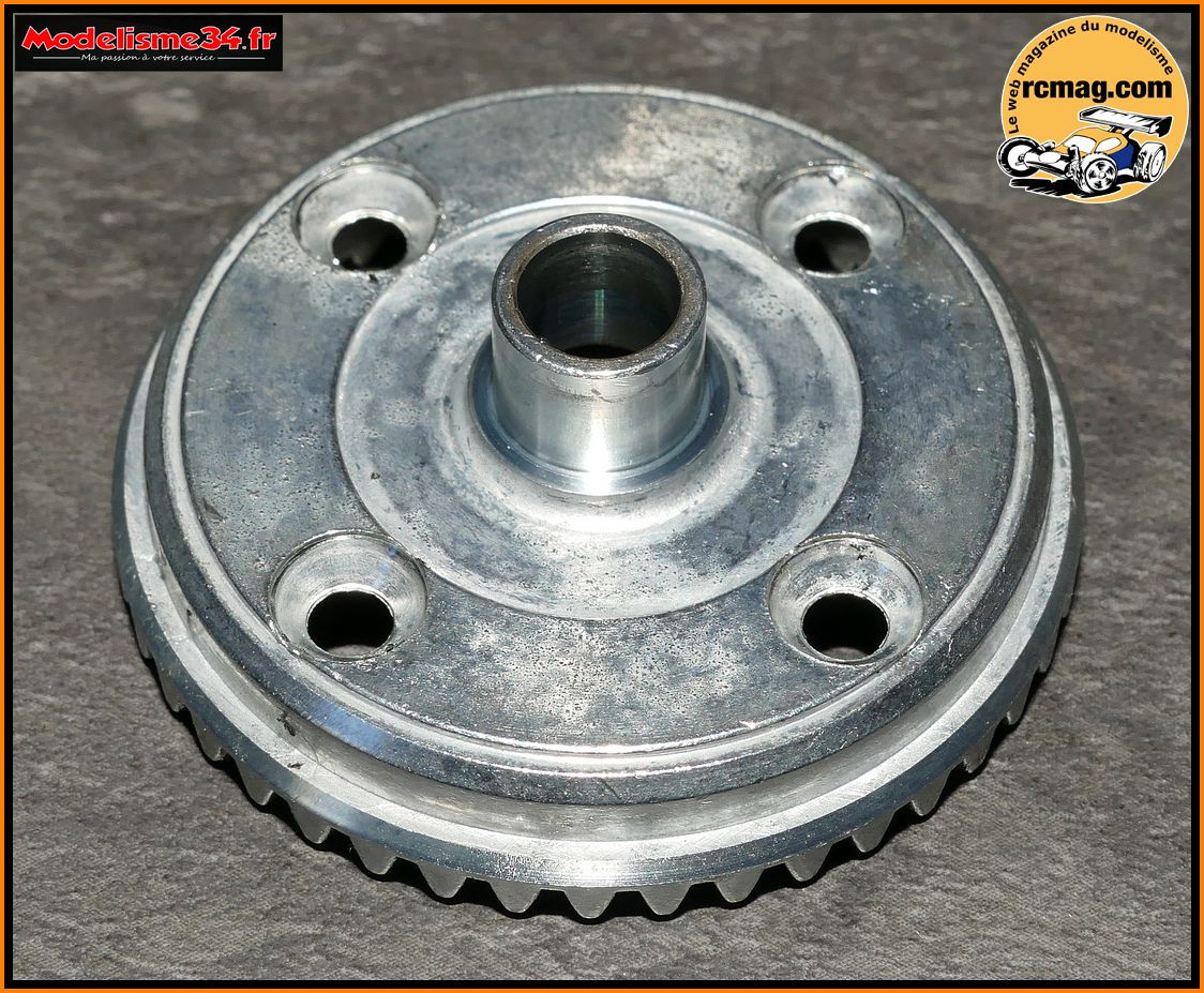

La couronne conique d'origine d'un diamètre de 38mm pour un poids de 19gr.
C'est une pièce moulée avec le même alliage que l'on retrouve sur de nombreux RTR Kyosho.
Apres de nombreux essais cette pièce n'a pas bougé, aucune usure. Avec un bon calage l'option couple acier ne semble pas nécessaire. _________________ rcmag.com pour le forum, les photos et vidéos

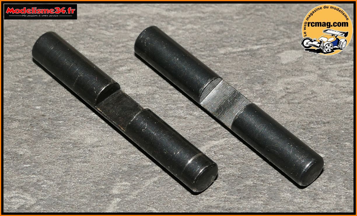

Pour faire cette modification il vous faudra la référence 97001 avec 6 axes de satellites ( 3 nécessaires pour une voiture ). _________________ rcmag.com pour le forum, les photos et vidéos
