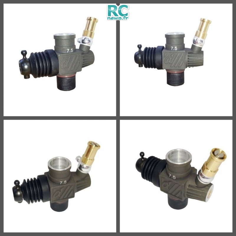

Nouveau carburateur qui a été développé pour augmenter l'autonomie. C'est une taille de 7.5 mm, qui peut prolonger le temps de course et améliore la réponse de l'accélérateur.
Il correspond à la gamme de moteurs Dragon III, IV, GT, GT-R en remplacement direct du carburateur original.

slt
ce n'est pas une critique ciblée ALPHA , mais on revient encore en arriere car apres avoir proné les buses de petits diametre pour gagner en autonomie( 6...6.5....) on s'apercois que l'on peut consommer moins avec une buse origine de 7.5....ou tout simplement question de "DOIGTE SUR LA GACHETTE"
cherchez l'erreur Idea Idea

Sauf erreur, l'indication 7.5 est apposée directement sur le corps du carburateur, et non pas sur une buse rapportée.
Question

Il semblerait que ce soit un carbu de 7.5mm non "busable"
J'ai vu sur fb qu'un préparateur OS piste monte également des carbu "perso" "non busable" et visiblement, ça fonctionne mieux niveau réglages (me demandez pas le pourquoi du comment....)

tout alu, double réglage
c'est cela qui réduit la consommation ?

7.5 c'est gros ! mais est il "busable" ?

pour moi, il ne l'est pas...

logiquement non car déjà gravé 7.5 et pas d'usinage spécifique pour loger la buse

slt
non je ne pense pas qu'il soit busable ....a voir
mais peu importe , mettre des petites buses fait moins consommer certes ......mais c'est au detriments des performances et a moins d'etre un regleur hors pair le moteur souffre , car mettre une petite buse oblige a serrer le "kiki" au plus juste
avec un carbu de 7.5 on a une plus grande lattitude de reglages , on peut rouler plus cool tout en ayant de bonnes performances, on booste moins le moteur ......et on consomme moins au final
je pense donc que c'est ca la finalité de ce carbu , pas de problemes a mettre des buses et le moteur performe suffisament Idea Idea
il y a quand meme tres longtemps que les moteurs ont des carbus de 9mm et sont d'origine livré avec minimum la buse de 7.5
a part que je me trompe Question Idea Idea

Bonsoir,
Claude c'est la meilleure réponse que l'on pouvait faire. De plus sur certains moteurs, il est inutile voir contre productif de mettre une trop petite buse. Wink

D'ailleurs ce n'était pas les RcConcept qui avaient une autonomie supérieure à 10 minutes avec une buse de 8mm préconisée ?
