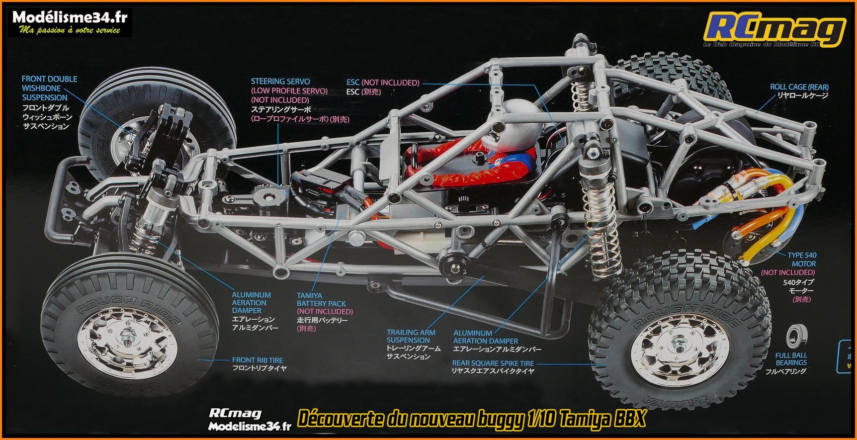

La description et les infos technique du BBX sur le site Tamiya
Tamiya est fier d’annoncer un tout nouveau modèle de buggy tout-terrain 1/10 RC 2WD associant un design classique, la modernité des équipements et des performances de haut niveau. Son tout nouveau châssis est un hybride monocoque-cage de protection
qui utilise une suspension arrière à bras tirés arrière inspirée de celle des UTV (Utility Terrain Vehicles) réels. La nouvelle carrosserie a été dessinée par le célèbre artiste japonais Atsushi Arino.
• Modèle RC à assembler échelle 1/10.
• Nouveau châssis BB-01 2WD propulsion constitué d’un cadre monocoque et d’une cage de protection permettant l’installation de carrosseries réalistes.
• Nouvelle suspension avant à double triangulation.
• Nouvelle suspension arrière à bras tirés arrière inspirée de celle des UTV réels.
• Moteur installé en porte-à-faux arrière, inspiré de la configuration de véhicules réels et optimisant la motricité.
• Cage de protection arrière amovible en enlevant des vis, facilitant la maintenance autour du moteur.
• Transmission entièrement sur roulements à billes et cardans homocinétiques.
• Différentiel TA06 permettant un grand nombre d’adaptations.
• Amortisseurs hydrauliques à volume constant.
• Sauve-servo à couple élevé.
• Jantes beadlock à revêtement métallique montant de nouveaux pneus grand diamètre.
• Figurine de pilote et blocs optiques pour encore plus de réalisme.
Recommandation servo de direction :
Le servo de direction doit impérativement être low profile pour être monté verticalement dans le chassis BBX
La hauteur sous patte de fixation ne doit pas dépasser 17mm.
La hauteur maximale du servo ne doit pas dépasser 31.5mm.
Dimensions :
• Longueur : 414mm
• largeur : 233mm
• hauteur : 136mm env
• Empattement : 283mm
Non inclus :
• Moteur, variateur, équipement RC, pack d’accus et chargeur disponibles séparément.

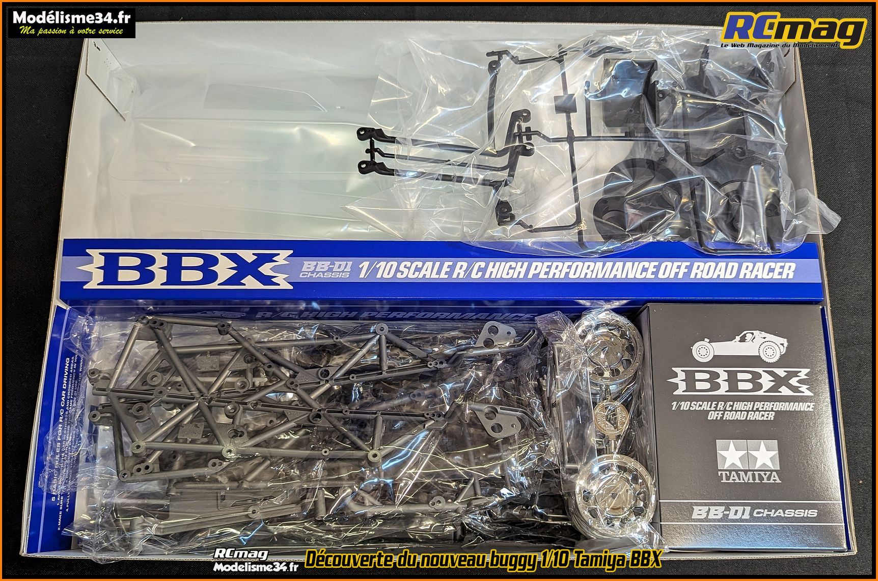

On découvre la boite
Messages: 132183
MessagePosté le: 04.07.2024, 09:11:55    Sujet du message: Répondre en citant
Messages: 132183
MessagePosté le: 04.07.2024, 09:15:55    Sujet du message: Répondre en citant
La boite du BBX avec comme souvent chez Tamiya des images dynamique de la voiture.
Cette fois ci pas de moteur ni de contrôleur.

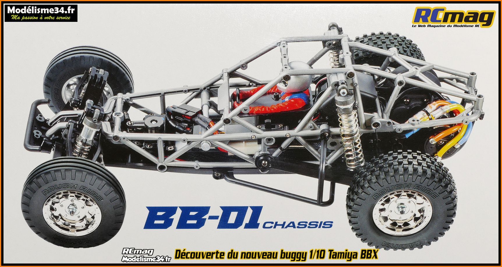

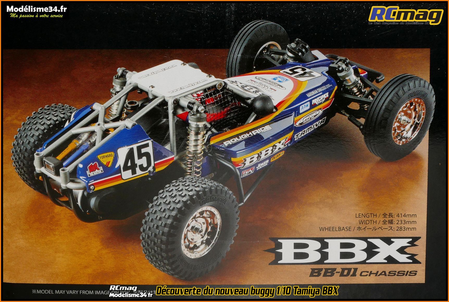

La voiture montée sans sa carrosserie ( châssis BB-01 ).
Messages: 132183
MessagePosté le: 04.07.2024, 09:16:39    Sujet du message: Répondre en citant
Manque la radio, un servo de direction ( bas ), la batterie et son chargeur, un moteur, un contrôleur.

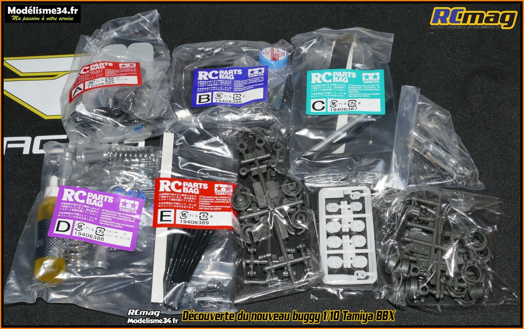

Comme sur les rééditions vintage de la marque, on retrouve une boite qui contient les sachets de vis, les pièces alu et acier, double face, colliers ....
Messages: 132183
MessagePosté le: 05.07.2024, 20:42:34    Sujet du message: Répondre en citant
Le contenu de cette boite.

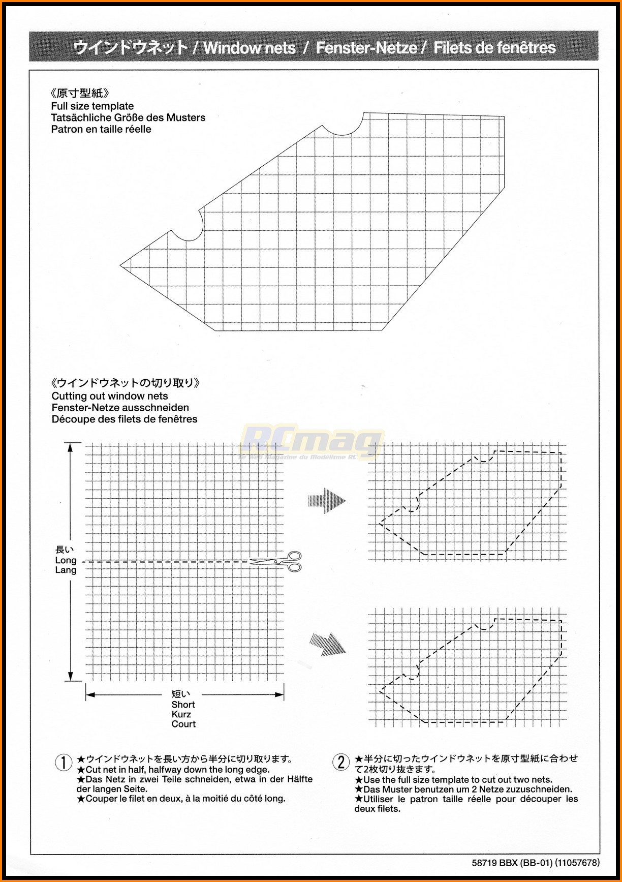

Les plans de découpe des filets de fenêtres.
Messages: 132183
MessagePosté le: 10.07.2024, 14:17:30    Sujet du message: Répondre en citant
Les filets de fenêtres.

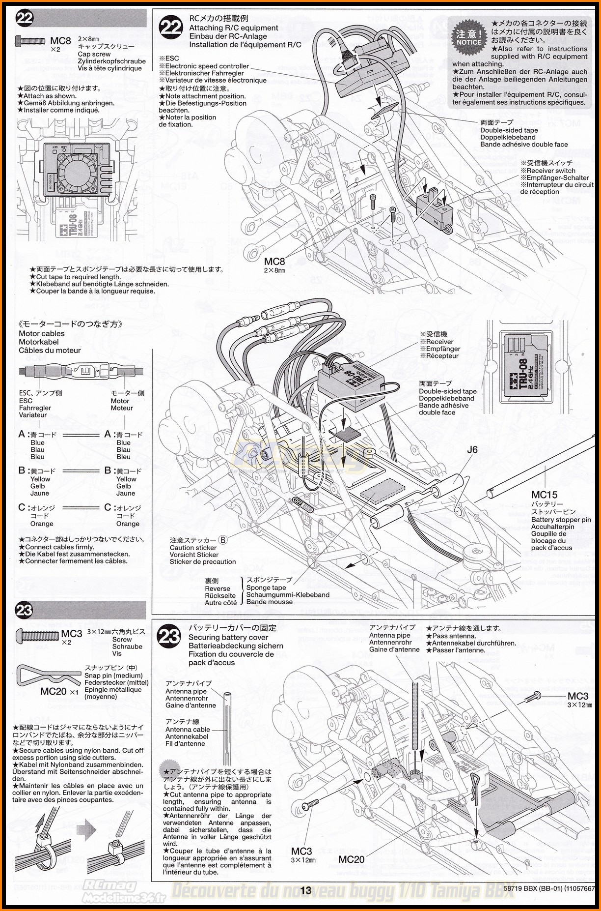

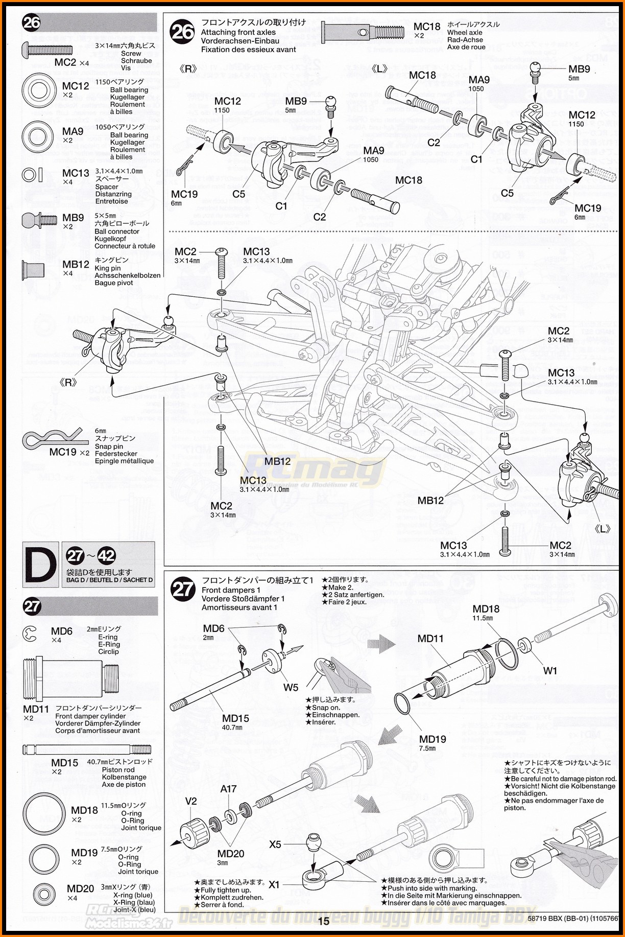

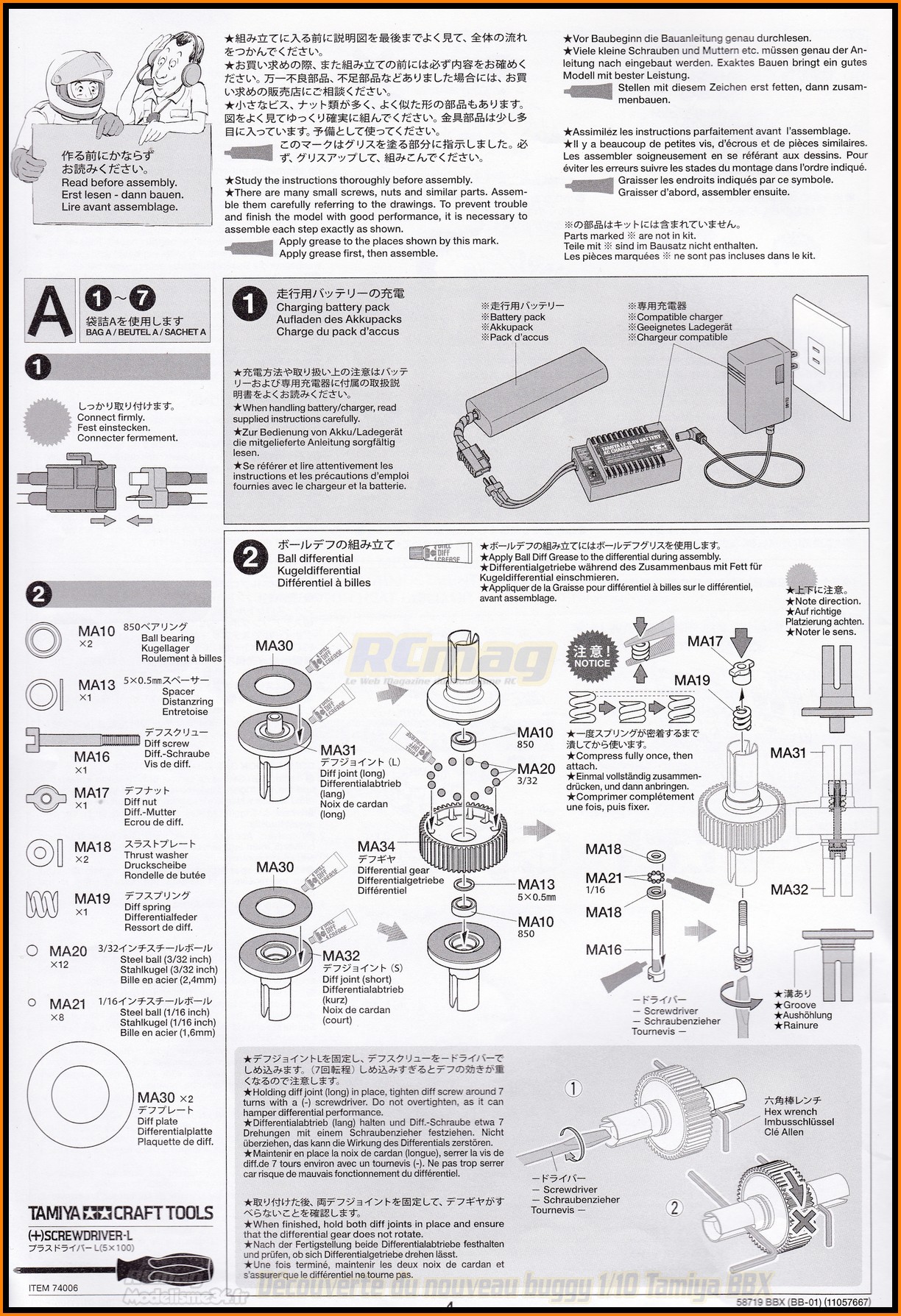

MessagePosté le: 15.07.2024, 10:36:12    Sujet du message: Répondre en citant
Messages: 132183
MessagePosté le: 15.07.2024, 10:36:34    Sujet du message: Répondre en citant

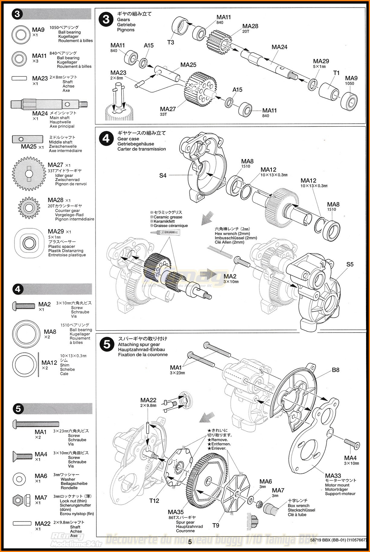

Edit Subaroues : étape 2. Pour les billes, contrairement à ce que dit en vidéo, il n'y en pas une seule en rab ! Attention !
Et pour en racheter, il faut absolument prendre les diamètres en pouces 1/16 et 3/32 ; les arrondis en millimètres ne sont pas compatlibles.
La vis du différentiel peut être serrée avec une clé allen / btr de 2mm ; bien mieux qu'un tournevis plat !
Messages: 132183
MessagePosté le: 15.07.2024, 10:36:58    Sujet du message: Répondre en citant

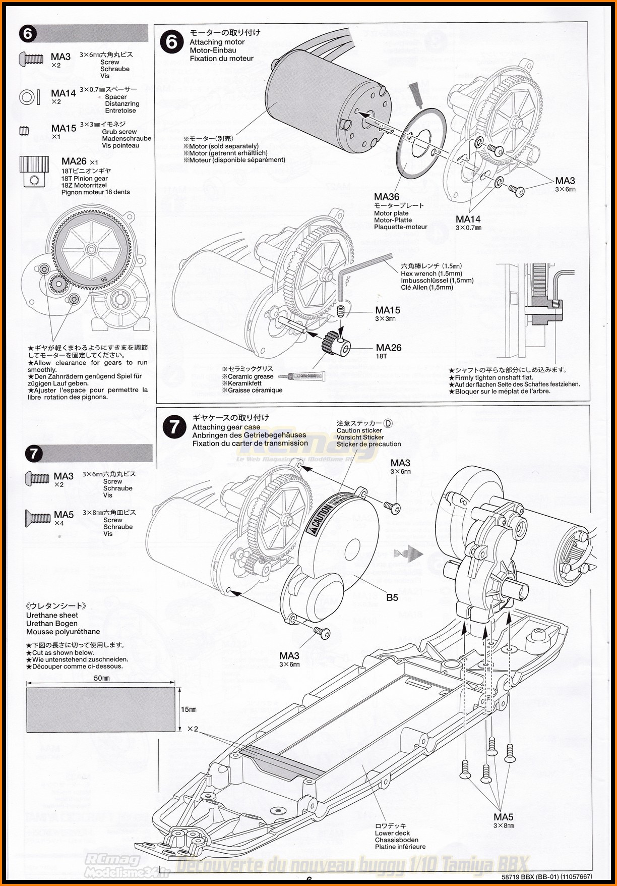

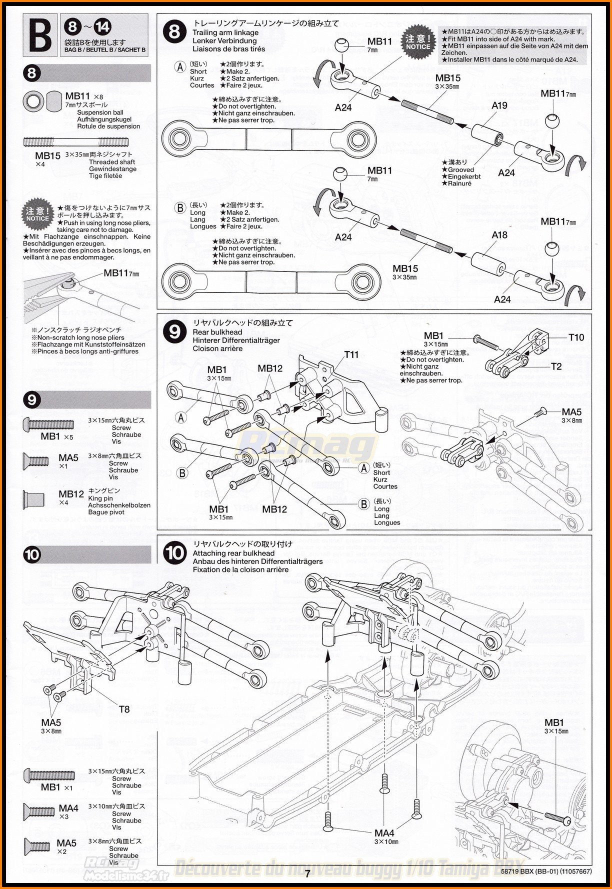

Edit Subaroues : étape 5. Avant de monter le support moteur sur le carter, tarauder le trou pour la vis MA4 avant.
Edit Subaroues : étape 6. Pour la fixation du moteur, préférez des vis à tête cylindriques de même taille (3x6mm) à la place des MA3 à têtes bombées.
Ne pas oublier les rondelles MA14 dans les deux cas.
Etape 7. Selon la taille de votre accus, une bande mousse (y'a large de quoi faire) sur le bord au fond du bac (côté transmission) est à envisager surtout avec de packs "mou".
Messages: 132183
MessagePosté le: 17.07.2024, 10:25:58    Sujet du message: Répondre en citant

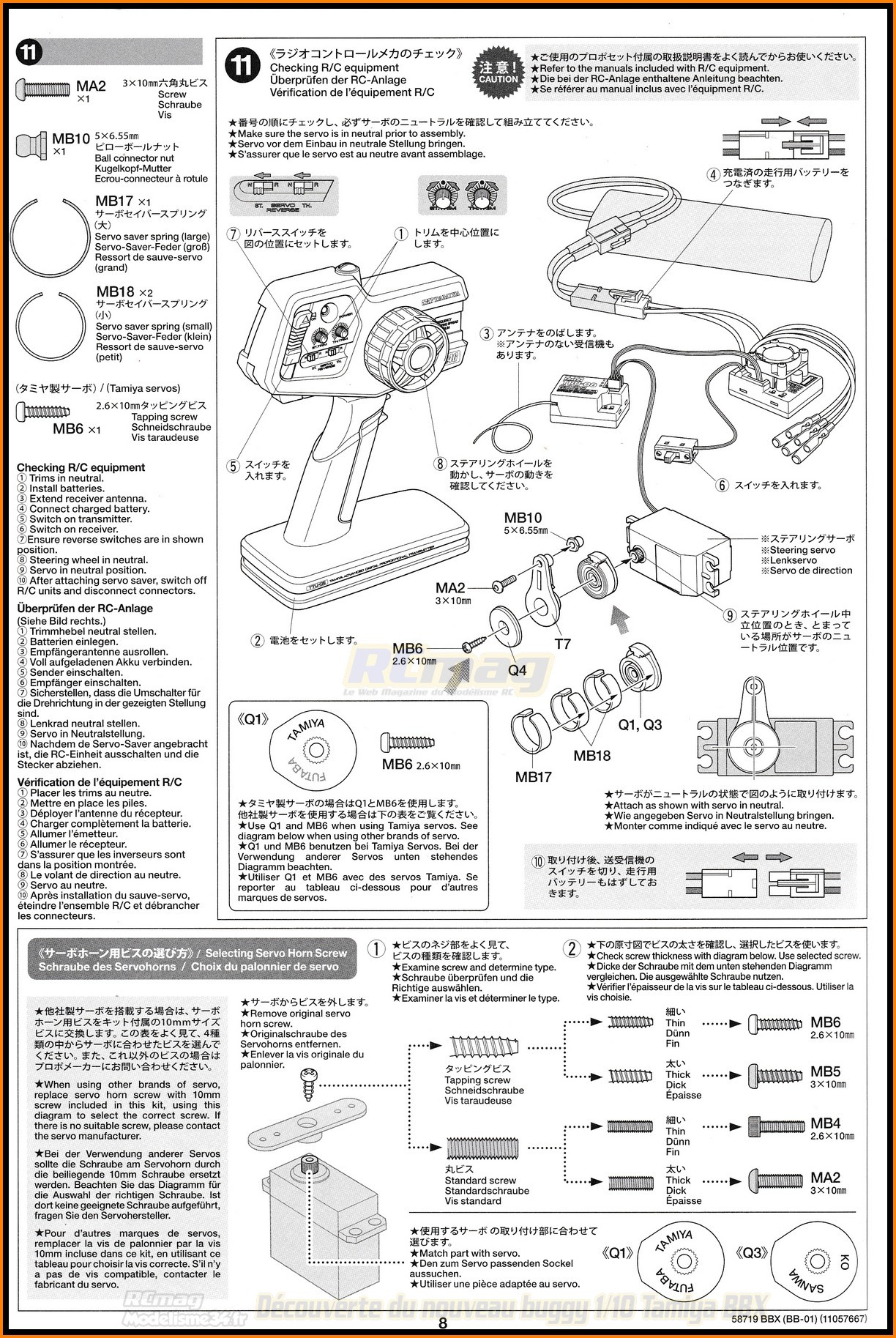

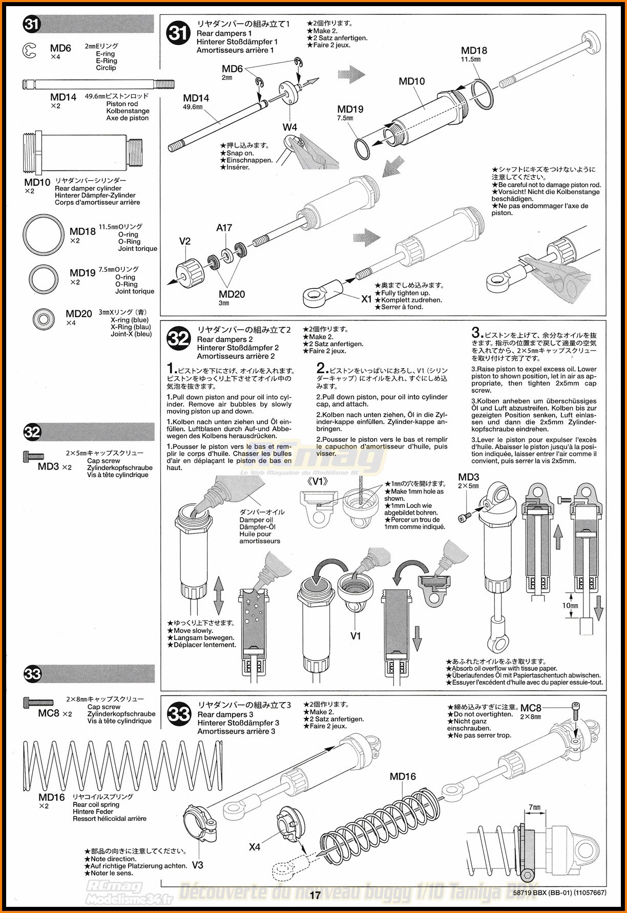

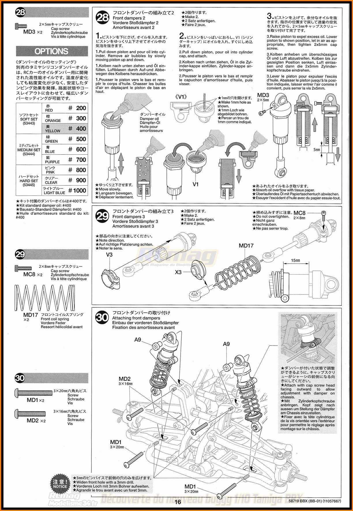

Edit Subaroues : étape 11. Un seul "ressort" MB18 + le MB17 suffisent ; je trouve le sauve-servo trop dur sinon.
Messages: 132183
MessagePosté le: 17.07.2024, 10:26:22    Sujet du message: Répondre en citant

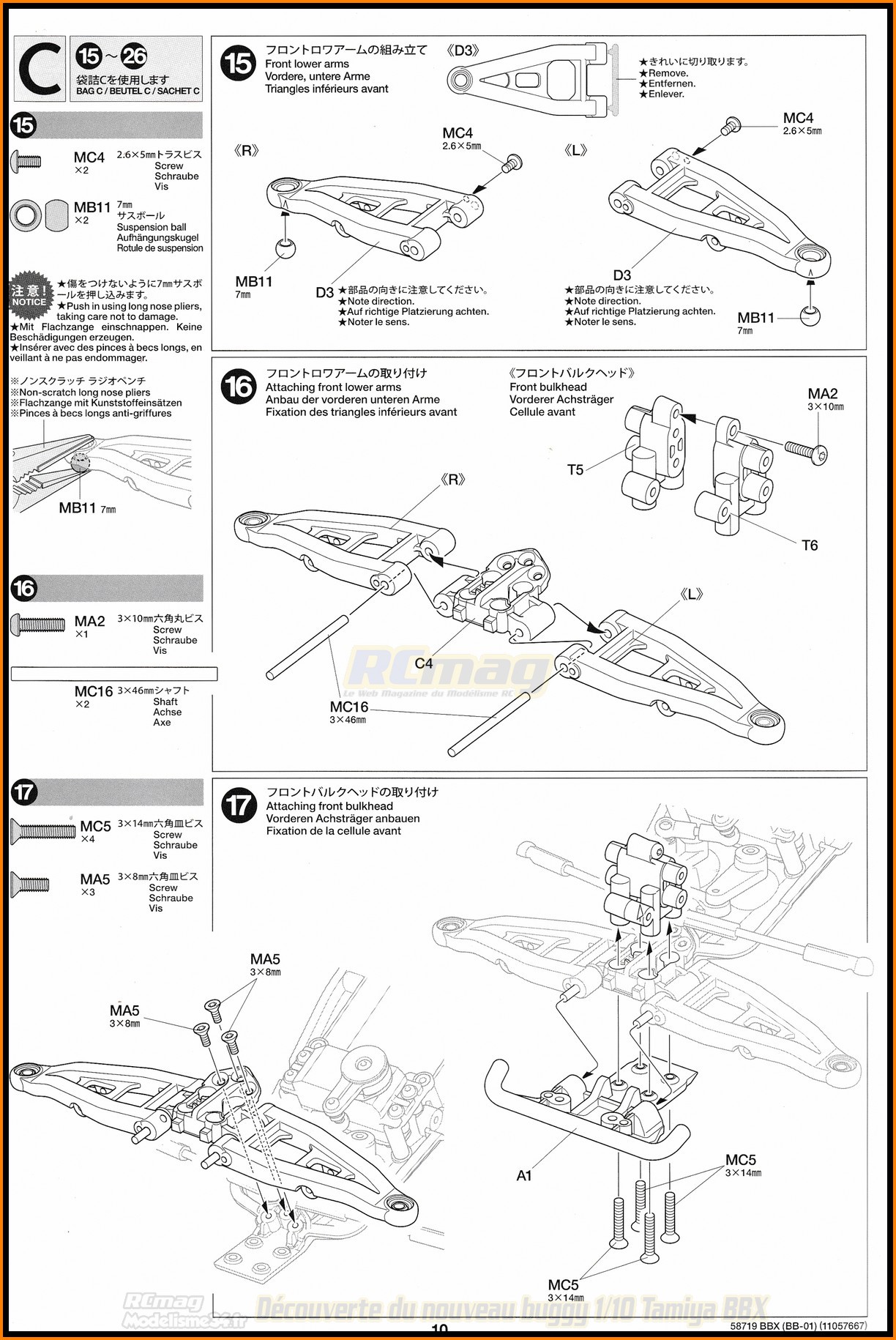

Edit Subaroues : étape 12. Graisser le puit pour la rotule MB8 est inutile. Un petit coup de taraud pour les 3-4 premier filets est préférable.
Étape 13 : pour régler la hauteur, si le servo fait un poil plus de 17mm, utiliser soit la cale A2 comme montré ou ... les silent bloc en caoutchouc livrés avec le servo
[/b]

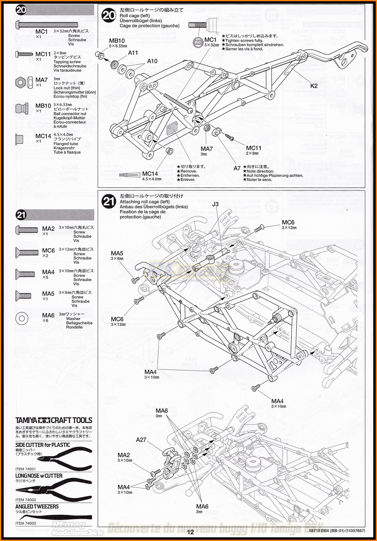

Edit Subaroues : étape 15. Même en coupant proprement les bouts de grappe des triangles inférieurs D3, ils ont tendance à frotter sur la pièce centrale C4. Un bon petit ponçage remédiera au problème (au niveau du raccord à la grappe).
Messages: 132183

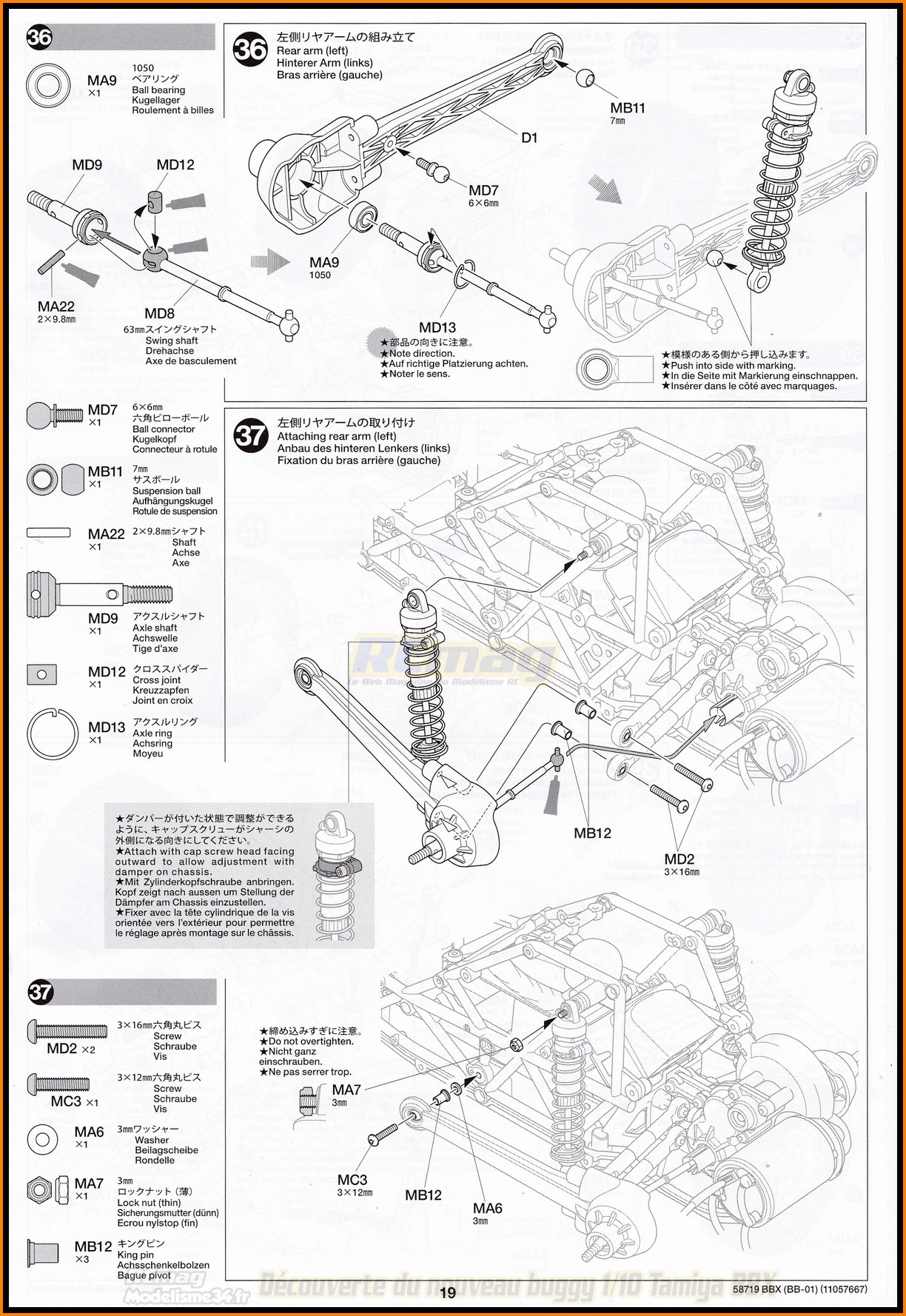

MessagePosté le: 19.07.2024, 17:57:10    Sujet du message: Répondre en citant

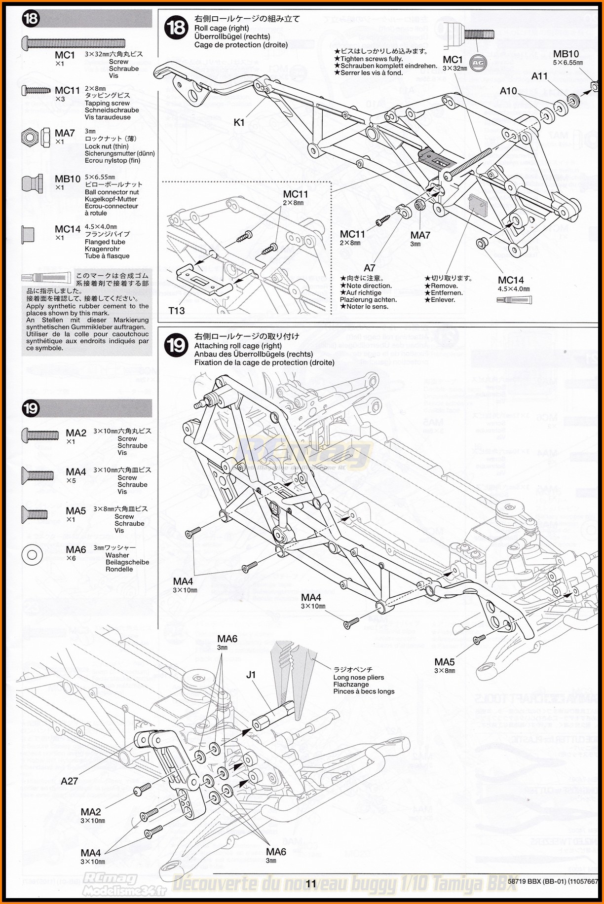

Edit Subaroues : étape 18 et autres. Allez-y molo sur le frein filet fourni : c'est du super fort !!!
Messages: 132183
MessagePosté le: 19.07.2024, 17:57:31    Sujet du message: Répondre en citant
[/b]
Messages: 132183
MessagePosté le: 21.07.2024, 16:51:25    Sujet du message: Répondre en citant
[/b]
Messages: 132183
MessagePosté le: 21.07.2024, 16:51:43    Sujet du message: Répondre en citant
[/b]
Messages: 132183

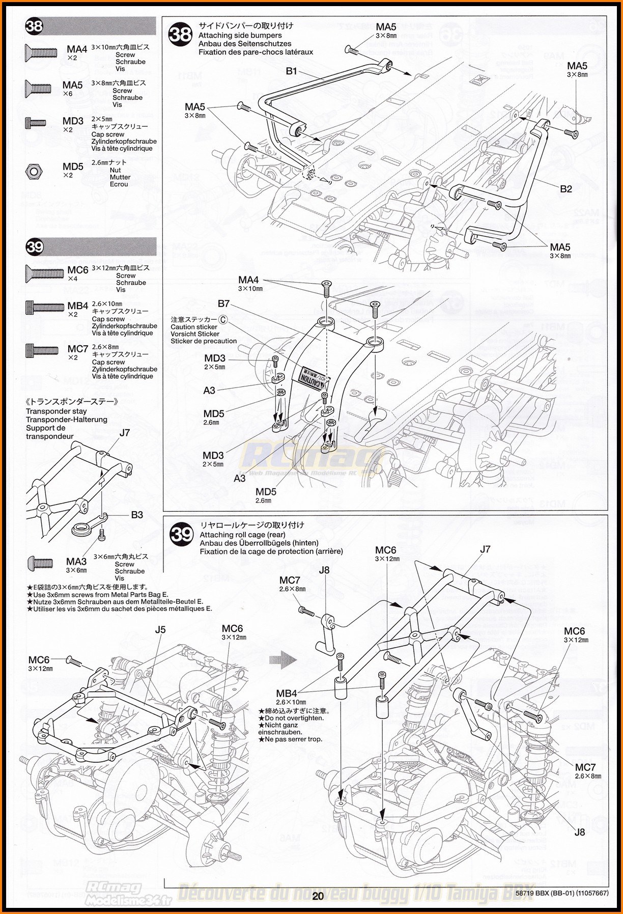

MessagePosté le: 21.07.2024, 16:52:18    Sujet du message: Répondre en citant

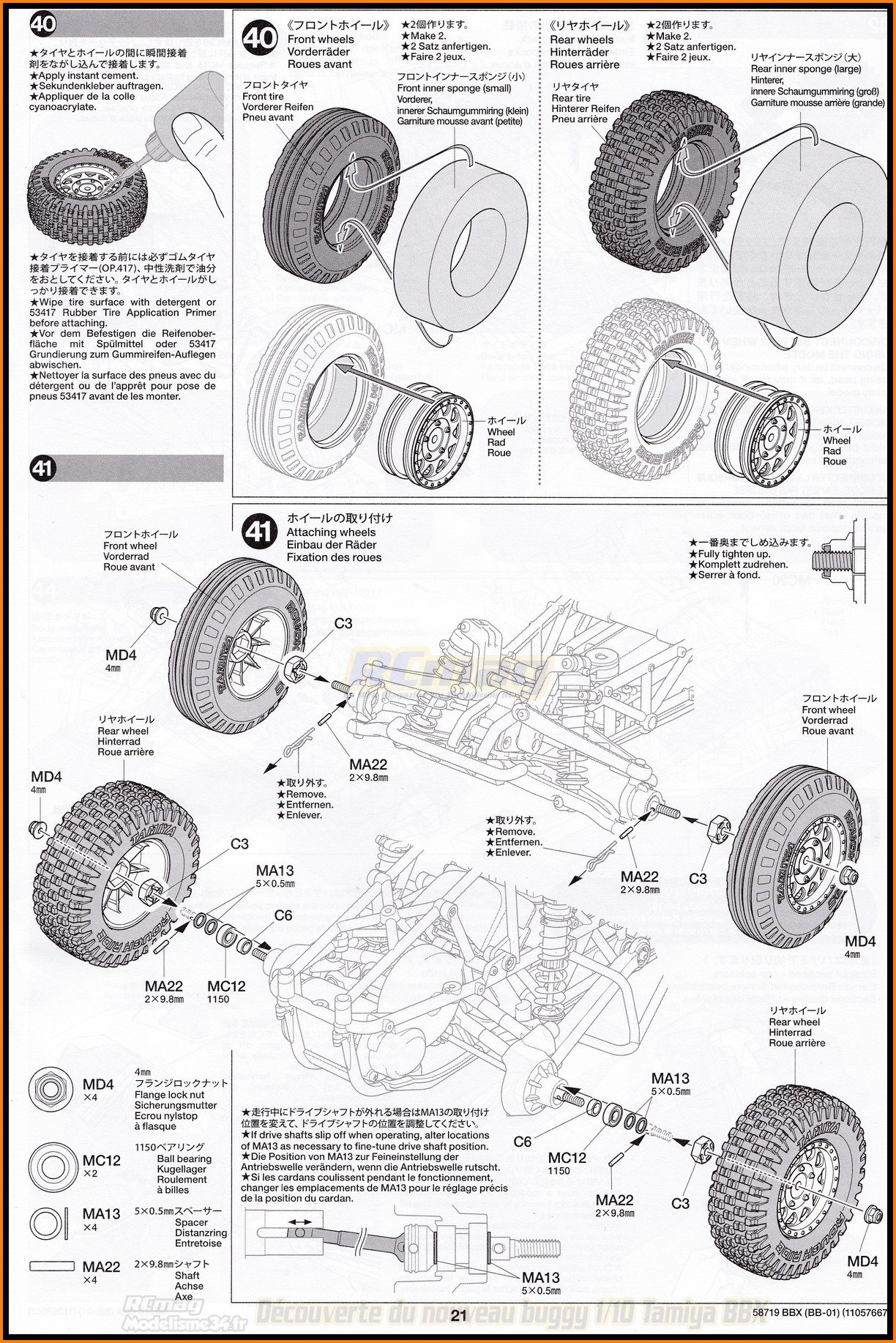

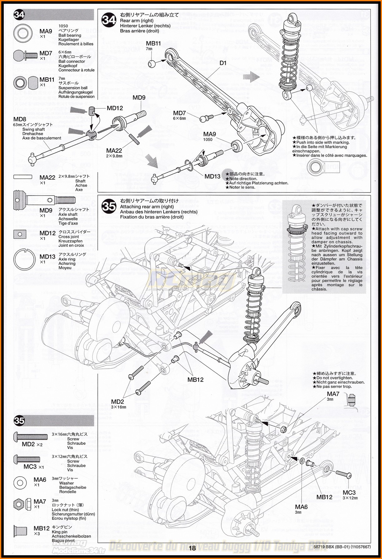

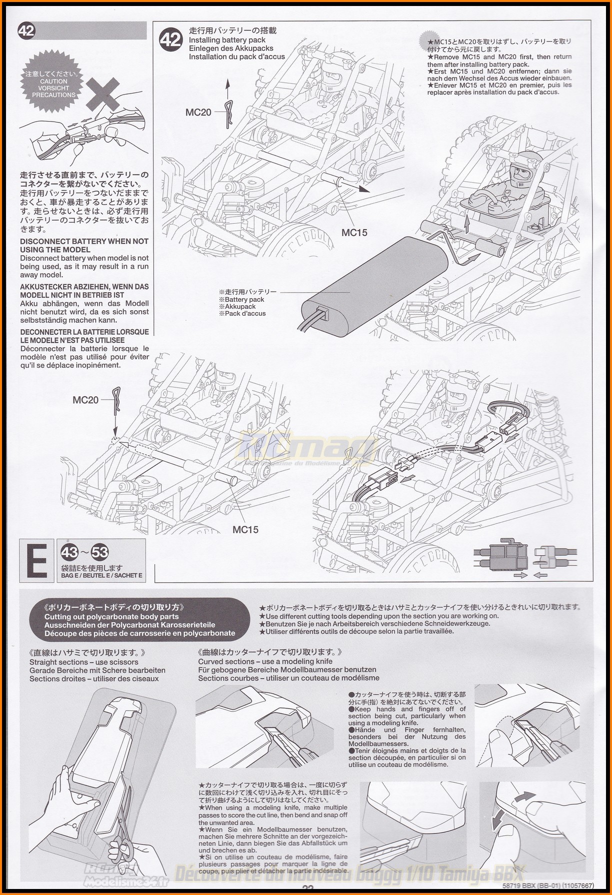

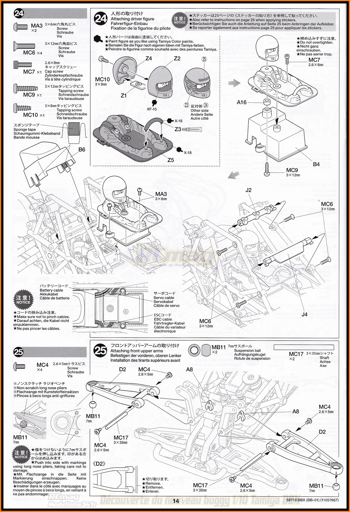

Edit Subaroues : étape 39. Pour une fois, il y a une erreur (ou plutôt une omission dirons nous) dans une notice Tamiya !
Les deux pièces J8 ne sont pas fixées avec la pièce du bas J5 ! Nul part zéro indication ; pourtant plus loin dans le manuel, étape 41, on aperçois visiblement une tête de vis bombée à cet emplacement.
Pour y remédier, il suffit de récupérer deux vis MB4 de 2,6x10 mm dans les spares parts du kit (page 35 du manuel) !
Messages: 132183
MessagePosté le: 21.07.2024, 16:52:43    Sujet du message: Répondre en citant
Edit Subaroues : étape 41. Directement installer les rondelles MA13 de part et d'autre des portes fusées comme expliqué en bas de page ! Sinon, sortie des cardans assurées sur les grosses compressions ...
