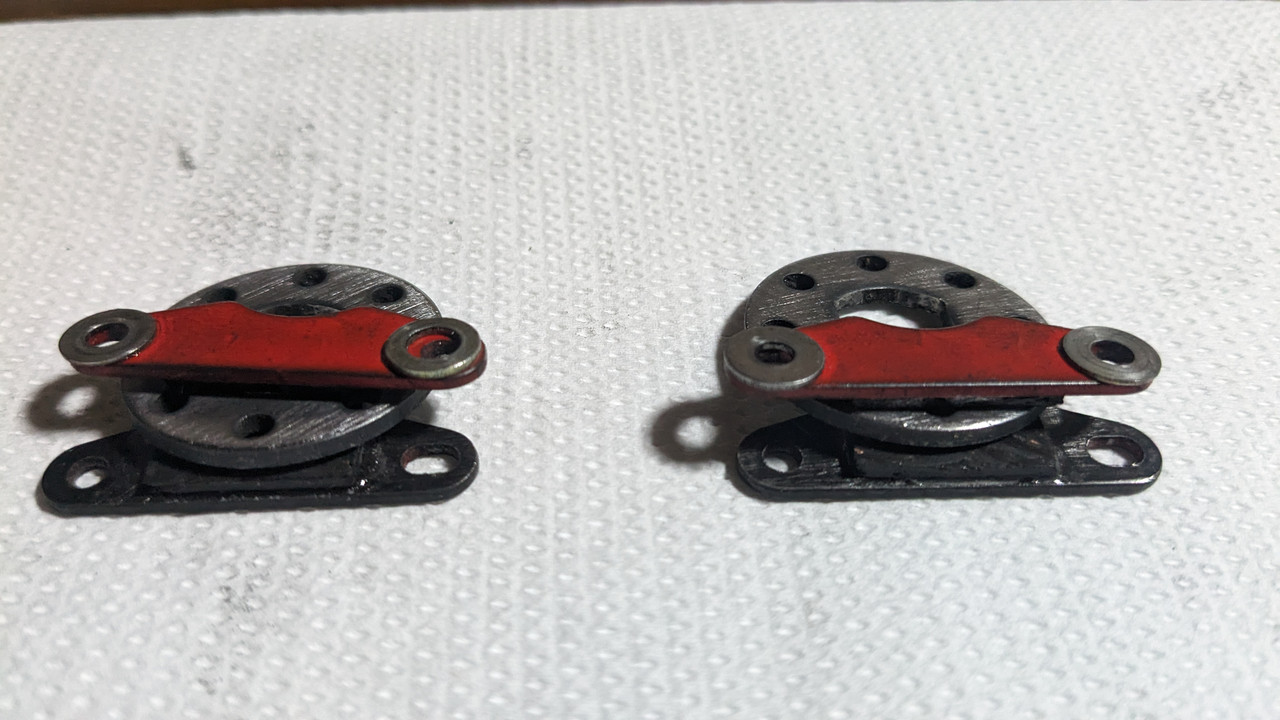

Alors aujourd'hui, lors de mon premier run sur terrain vague, j'ai remarqué que j'arrivais très vite sur mes points de freinage... En fait , malgré que tout soit nickel et bien réglé, bah visiblement les plaquettes de frein sur les nxt c'est pas ça... du tous lol .
Du coup, après décision de garder les disques aciers, je suis passé récupérer un disque d'embrayage usé afin d'en extraire des portions de ferodo coupé à dimension et coller à la cyano afin de me constituer deux paires et remonter. Ça dignement sur les paliers centraux qui commencent à ne plus trop aimer le vissage et dévissage dans les plastiques, j'en ai profité pour ajouter l'astuce du ressort de stylo pour le rappel de plaquettes et ma foi j'ai plus que hâte d'aller essayer cet ensemble .

pour le rappel des plaquettes le mieux reste de vieux joints d'amortisseurs..c'est très souple donc s'écrasent très bien et assez "ressort" pour bien les écarter en phase d'accélération
