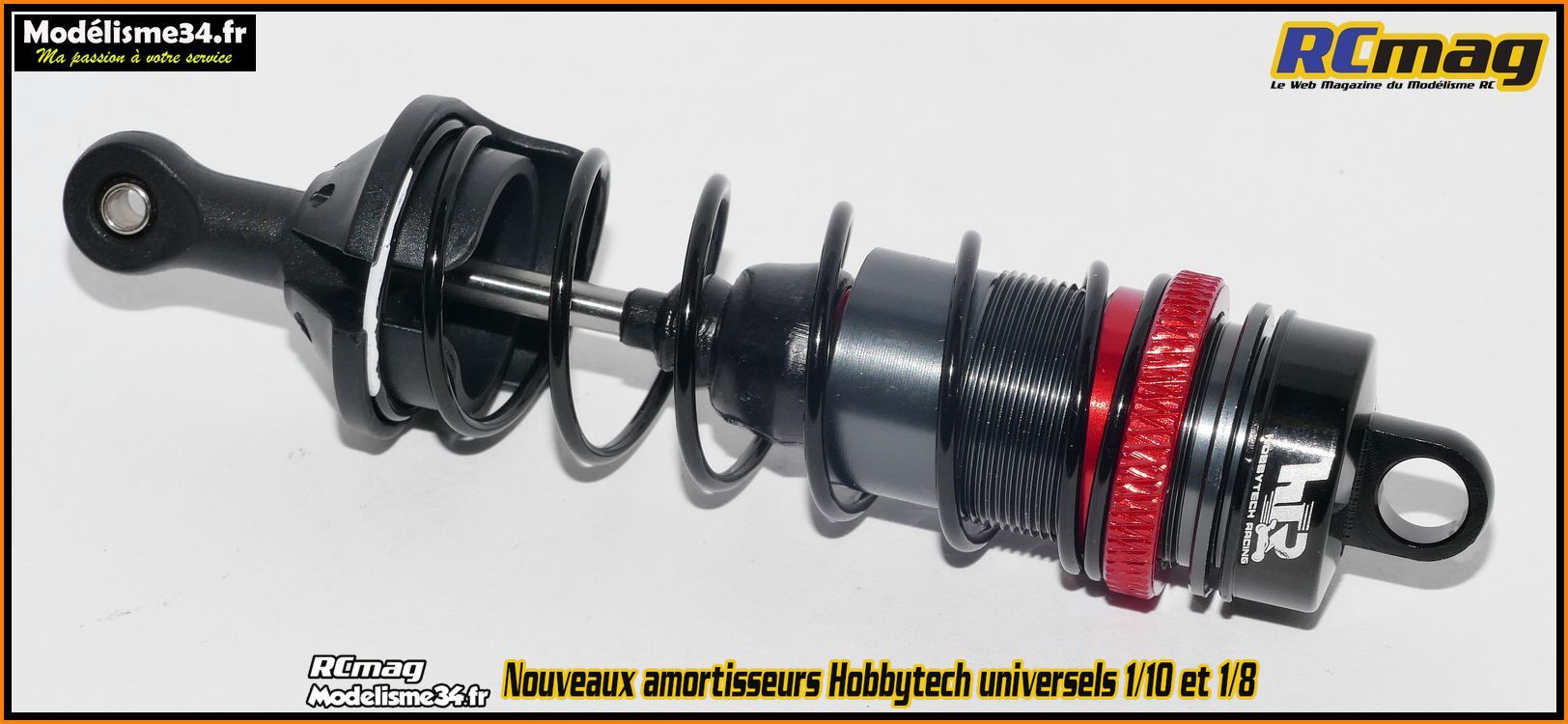

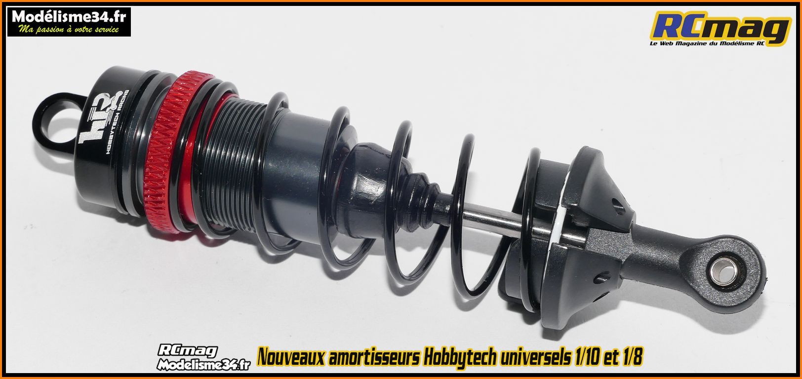

Les amortisseurs universels Hobbytech pour TT 1/10 et 1/8
https://www.modelisme34.fr/
Remerciements à Cyril de Modélisme34.fr qui nous aide sur toutes les présentations, montages, essais ... en nous fournissant les accessoires, kits, visseries, bidouilles diverses.
Sur cette page je vais vous présenter la nouvelle gamme d'amortisseurs universels Hobbytech pour buggy 1/10 et 1/8.
Ils ont comme principales particularités des tarifs vraiment intéressant et d'être très complet avec les fixations et 3 jeux de ressorts.
4 tailles pour les 1/10 : 75mm - 85mm - 95mm - 105mm
6 tailles pour les 1/8 : 95mm - 100mm - 105mm - 115mm - 120mm - 135mm
Pour les 1/8 on peut rajouter les amortisseurs du XR qui sont similaires et eux aussi livrés avec 3 jeux de ressorts : 110mm et 127mm
Manque juste des tailles en 1/10 pour couvrir la gamme Tamiya par exemple. Les TT-02, TT-01 et M châssis c'est de très grosses ventes et du 55mm et 60mm ce serait un carton !
Peut être aussi du 110mm voir un peu plus pour le plus gros 1/10.
On va commencer par la présentation des amortisseurs, les démonter, faire un remontage dans les "règles" et tester leur montage sur plusieurs voitures.

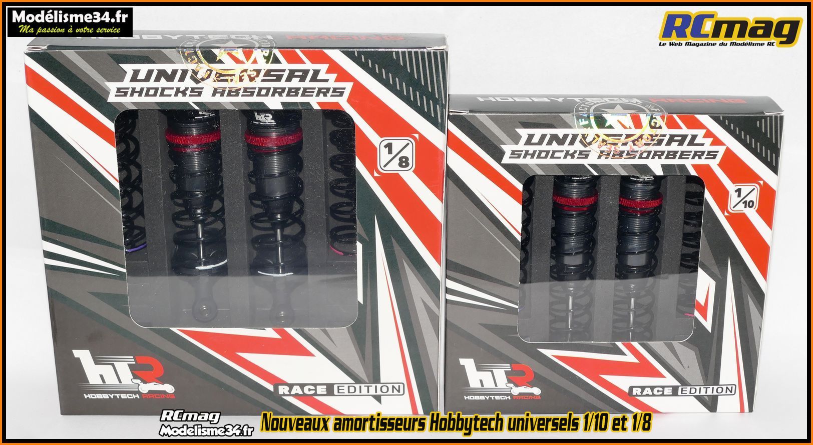

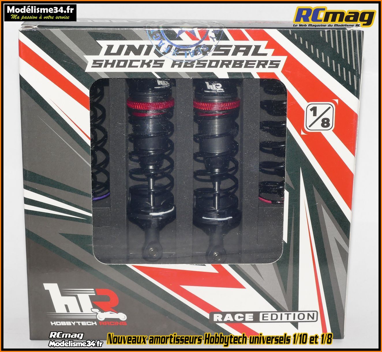

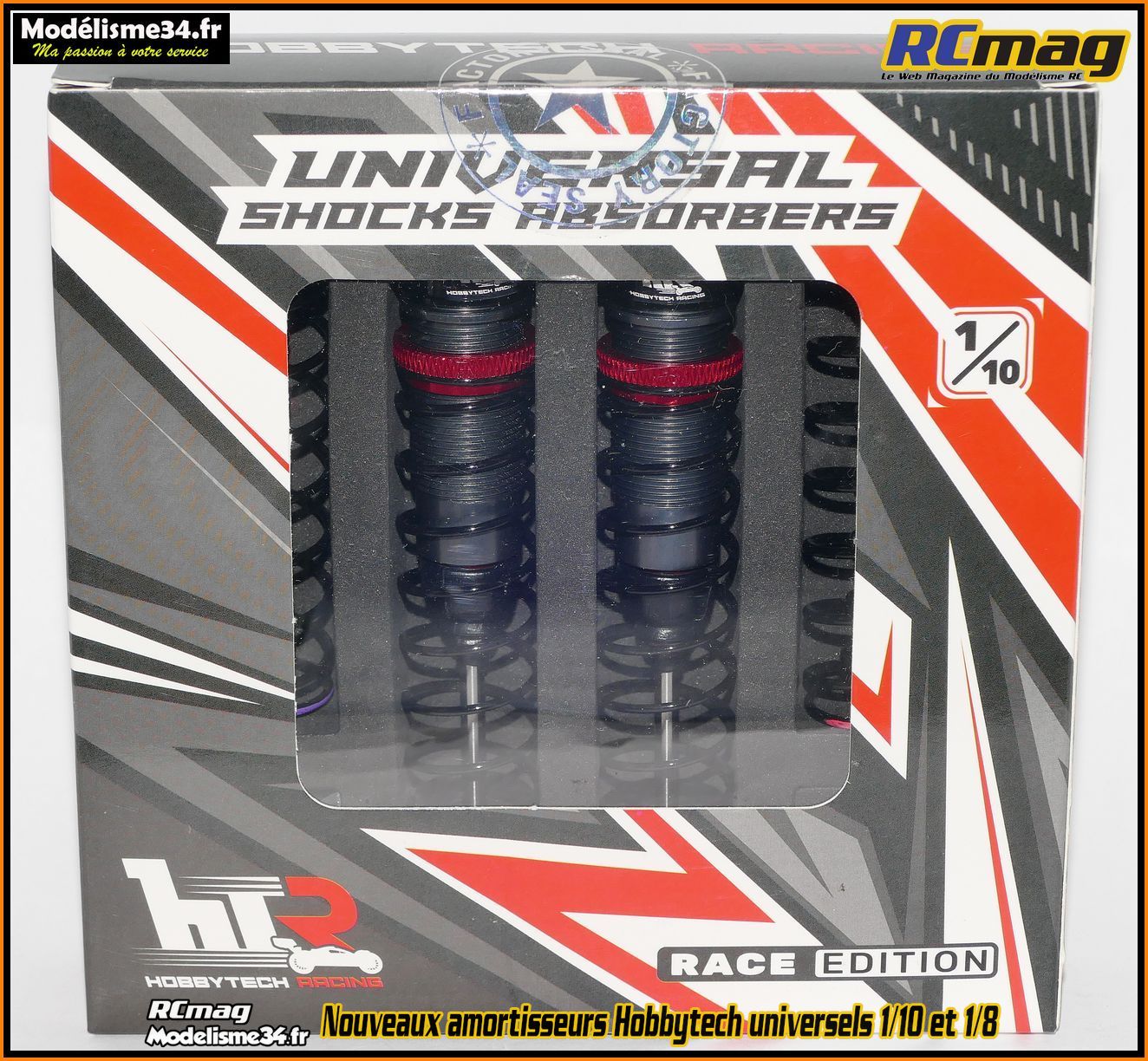

Les boites qui sont de tailles différentes entre le 1/10 et 1/8.
C'est des boites "vitrines" ce qui est assez vendeur.
Messages: 132618

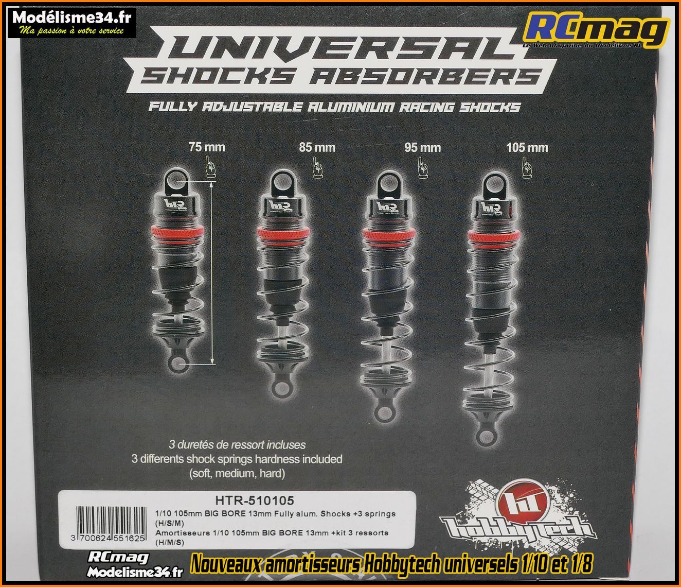

MessagePosté le: 03.11.2023, 00:18:48    Sujet du message: Répondre en citant
La boite pour les amortisseurs 1/10 avec au dos les tailles disponibles.

MessagePosté le: 03.11.2023, 08:13:00    Sujet du message: Répondre en citant
Là, je doit admettre que un bon point pour hobbytech OK!
Parce que quand tu cherches à adapter, il n'y a jamais ces données sur les sites (longueur entre fixations et diamètre) OK!

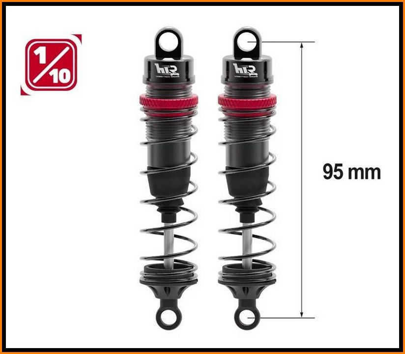

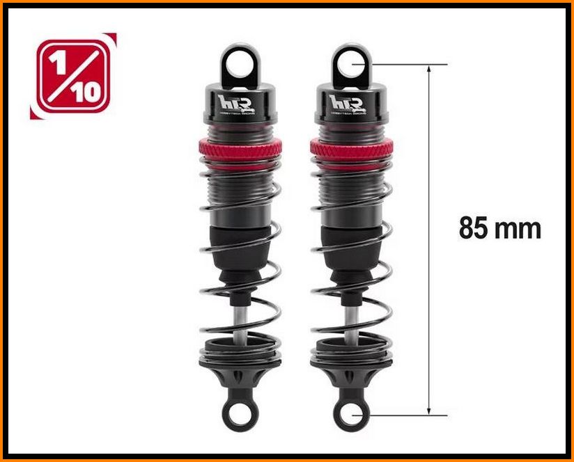

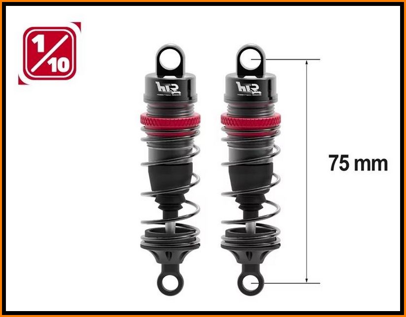

La gamme 1/10
https://modelisme34.fr/index.php?route=product/product&path=71_167&product_id=5645

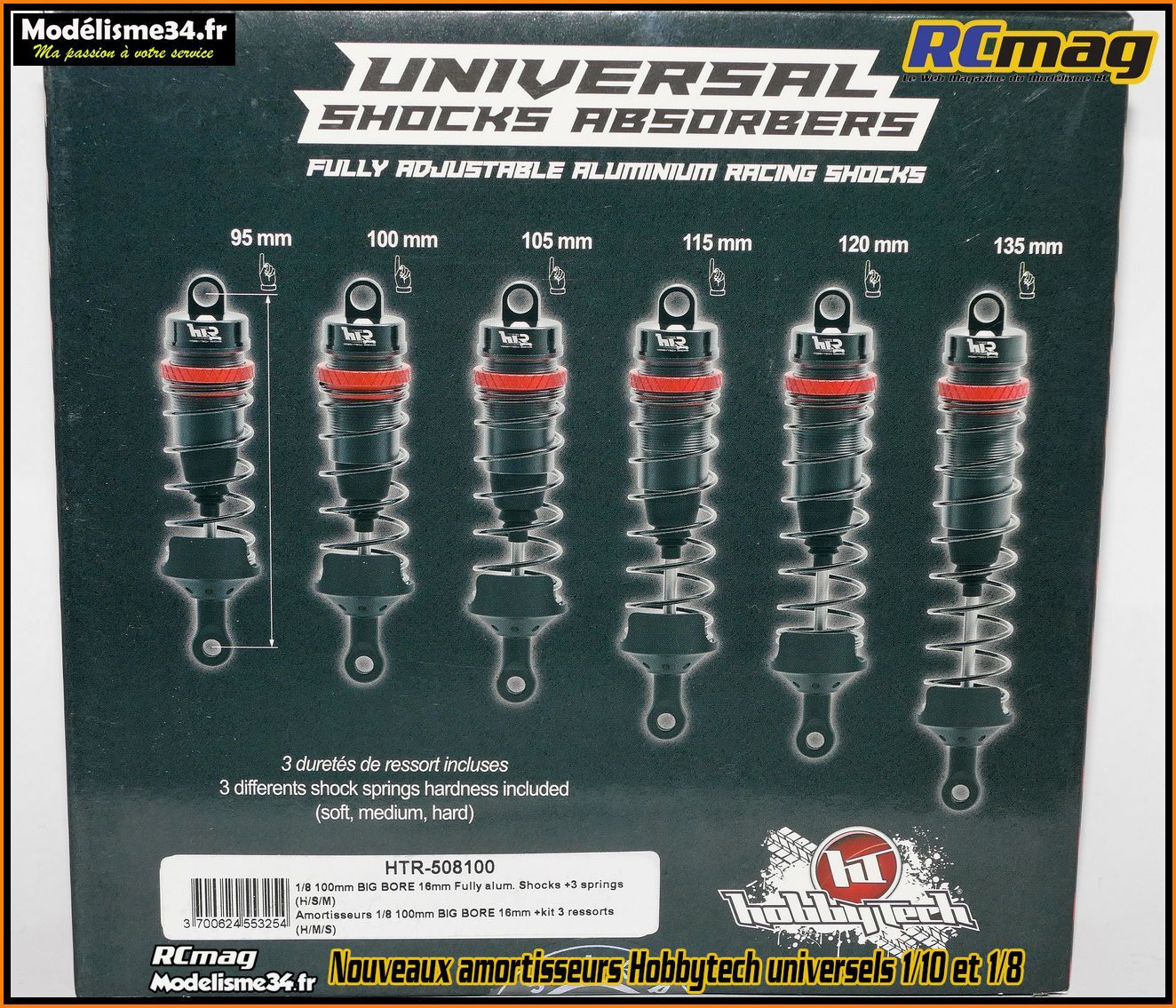

La boite pour les amortisseurs 1/18 avec au dos les tailles disponibles.

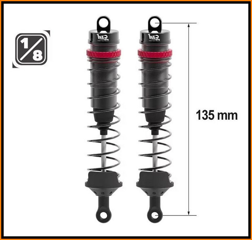

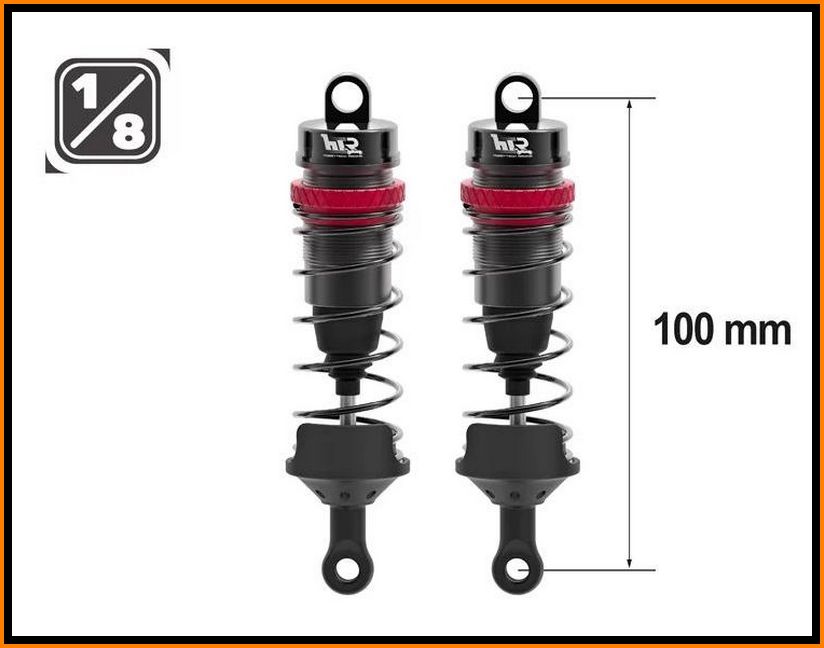

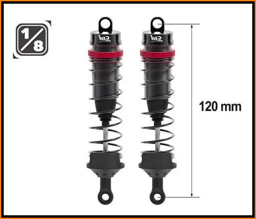

La gamme 1/8
https://modelisme34.fr/index.php?route=product/product&path=71_167&product_id=5652

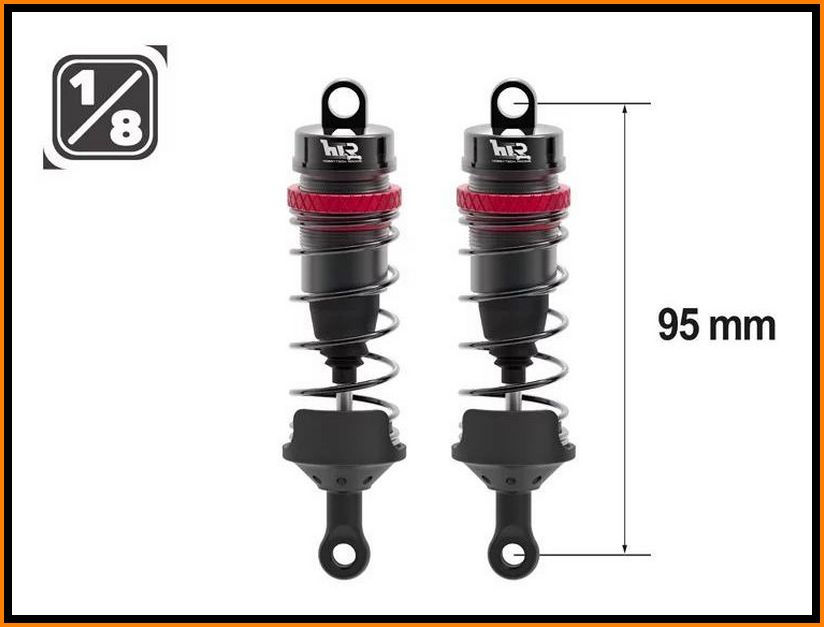

MessagePosté le: 03.11.2023, 18:30:00    Sujet du message: Répondre en citant
https://modelisme34.fr/index.php?route=product/product&path=71_167&product_id=5653

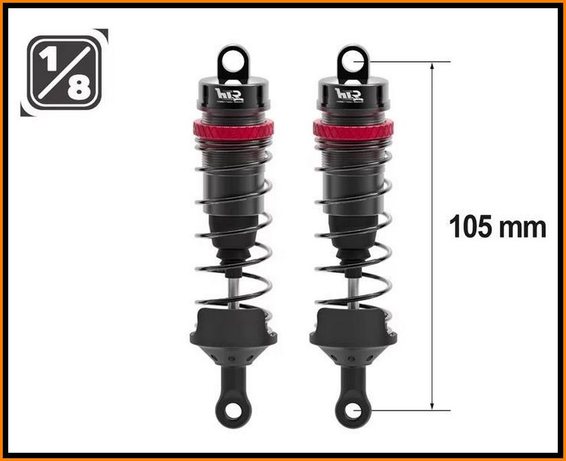

MessagePosté le: 04.11.2023, 11:21:20    Sujet du message: Répondre en citant
https://modelisme34.fr/index.php?route=product/product&path=71_167&product_id=5651

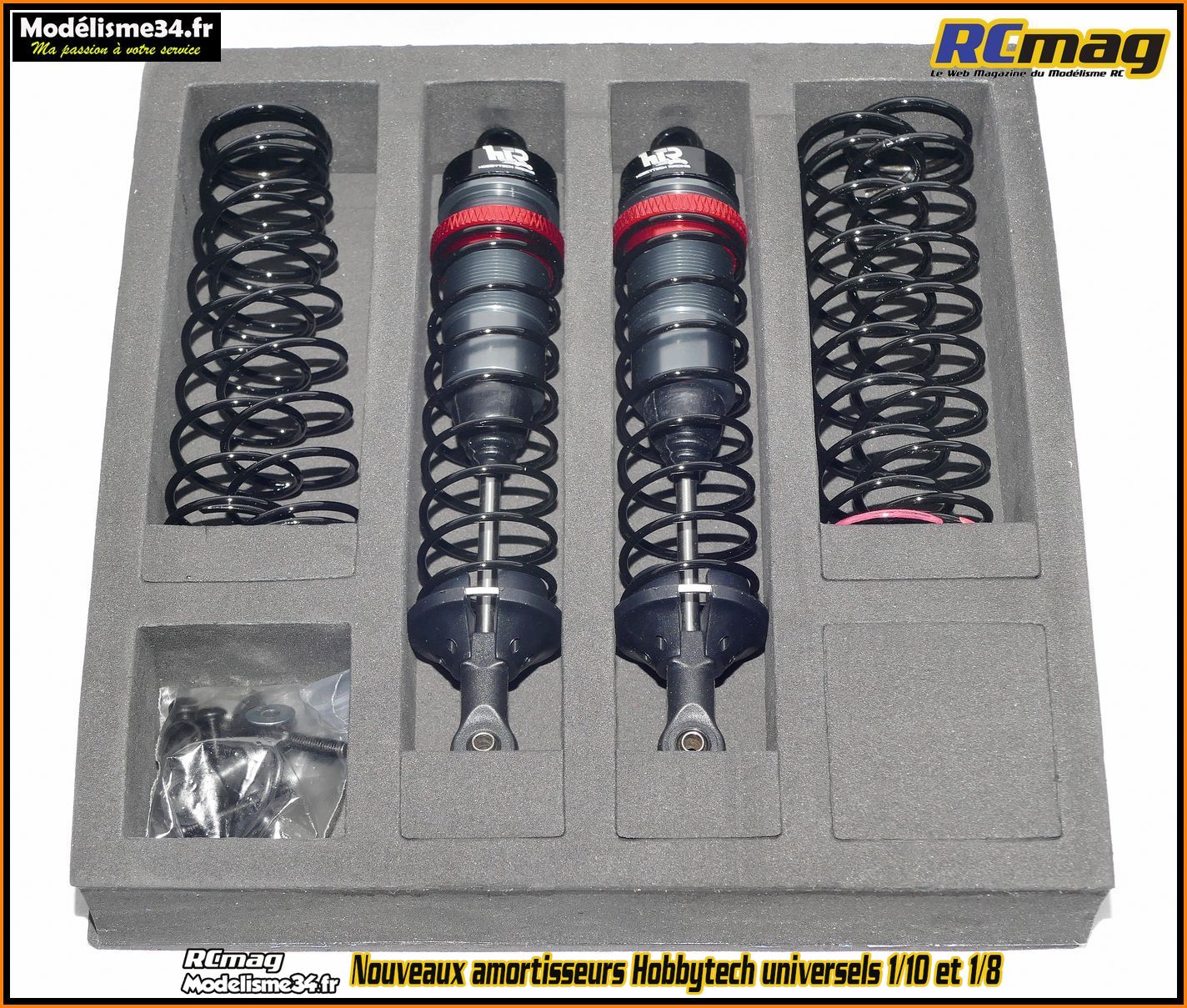

On va commencer par les amortisseurs 1/8
Ce que l'on découvre dans la boite. Point point pour la présentation, c'est bien calé dans de la mousse bien dense qui sera réutilisable sur nos voitures RC.
Par exemple pour caler les batteries, le récepteur dans sa boite ....
C'est hyper complet avec les 3 jeux de ressorts mais aussi les fixations en acier, la visserie.
