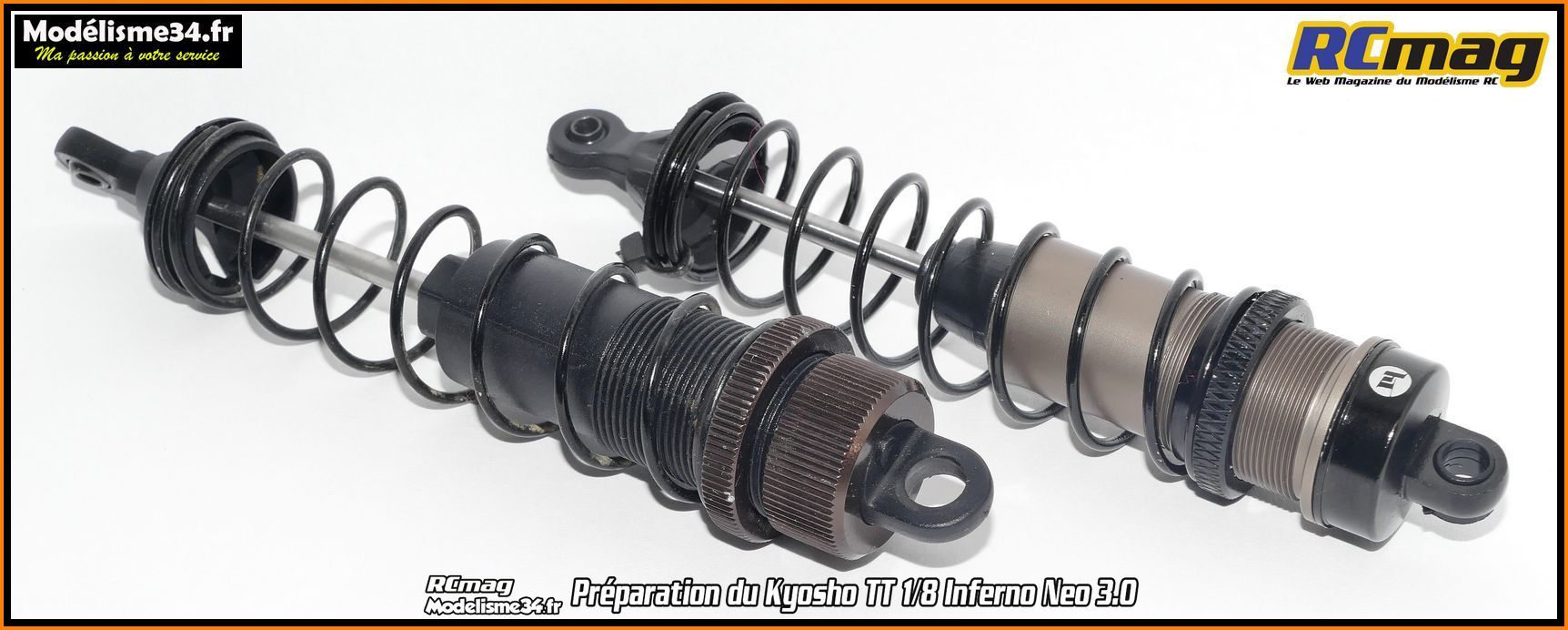

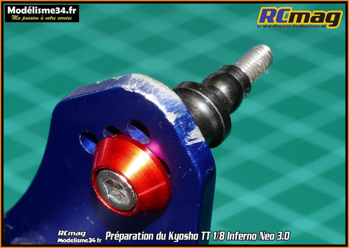

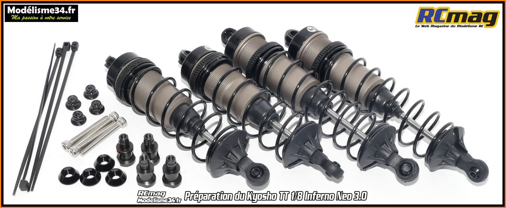

Montage du Kit amortisseurs alu m2055 pour le Kyosho Neo
https://modelisme34.fr/index.php?route=product/product&product_id=5287
Le kit M2055 de chez modélime34.fr avec les amortisseurs NXT, les fixations acier, des rondelles alu hautes pour un meilleur appui sur les supports, des vis 3x25 inox, les nylstop de 3 épaulés ....
Mes amortisseurs d'origines étant HS ( fuites et beaucoup de jeux ) je cherchais une solution économique mais efficace pour donner un petit coups de jeune au Neo et améliorer ses performances.
Autre critère important, des pièces et accessoires pas trop chères et facilement disponibles ( ressorts, joints, bouchons, fixations ... ). _________________ rcmag.com pour le forum, les photos et vidéos

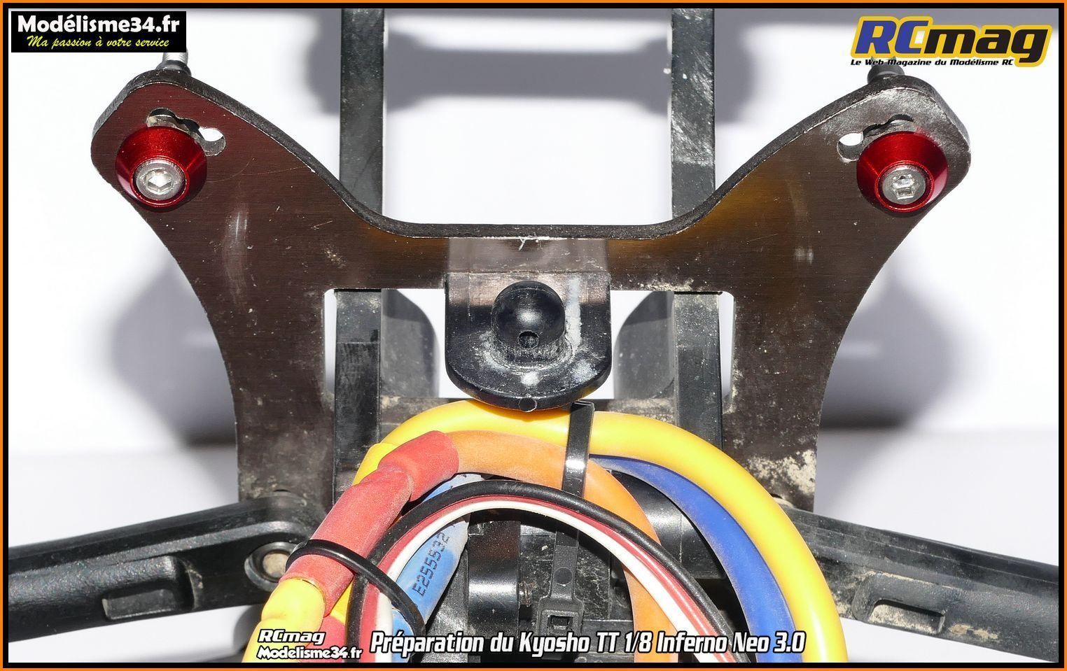

Posté le: 16.03.2023, 20:43:09 Sujet du message: |

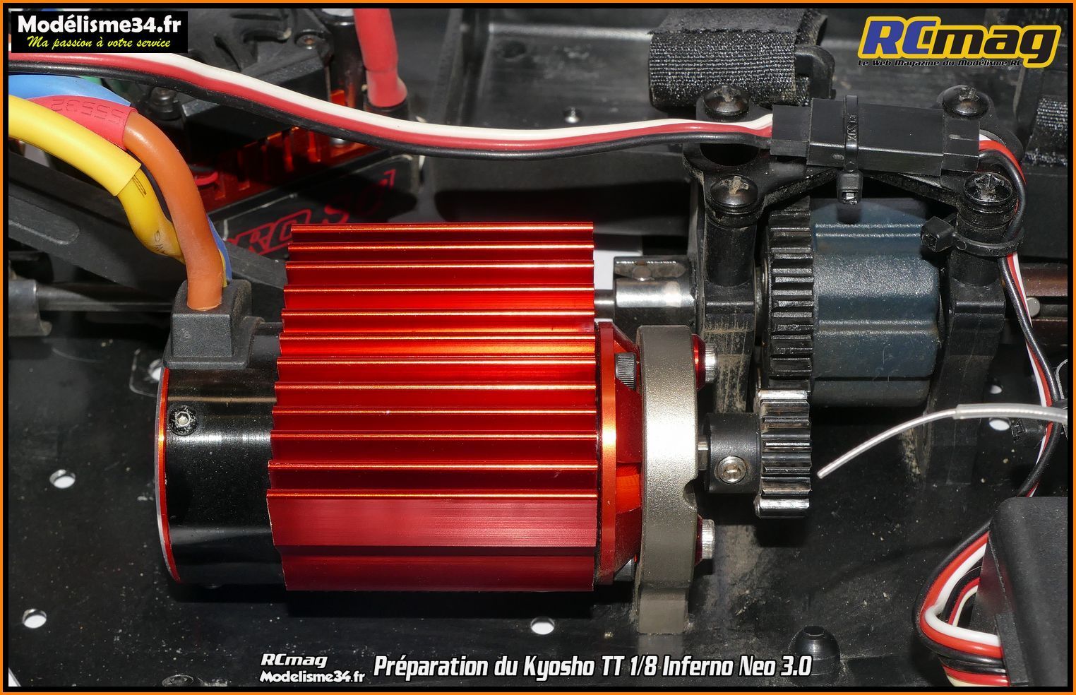

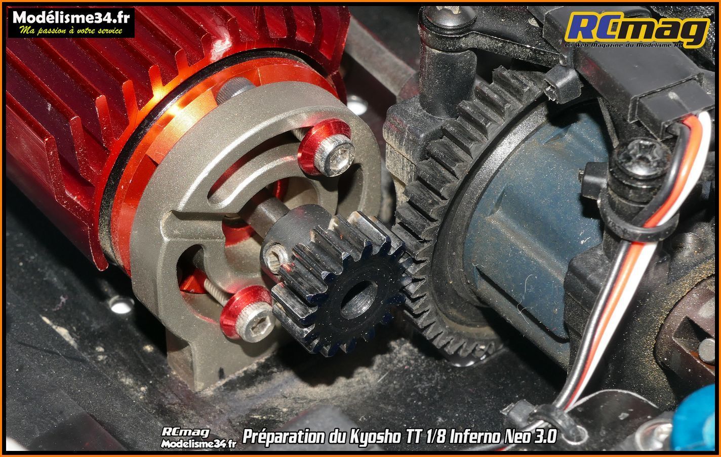

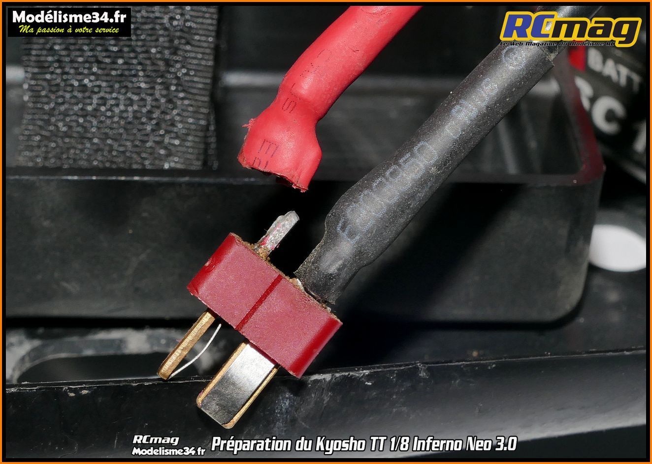

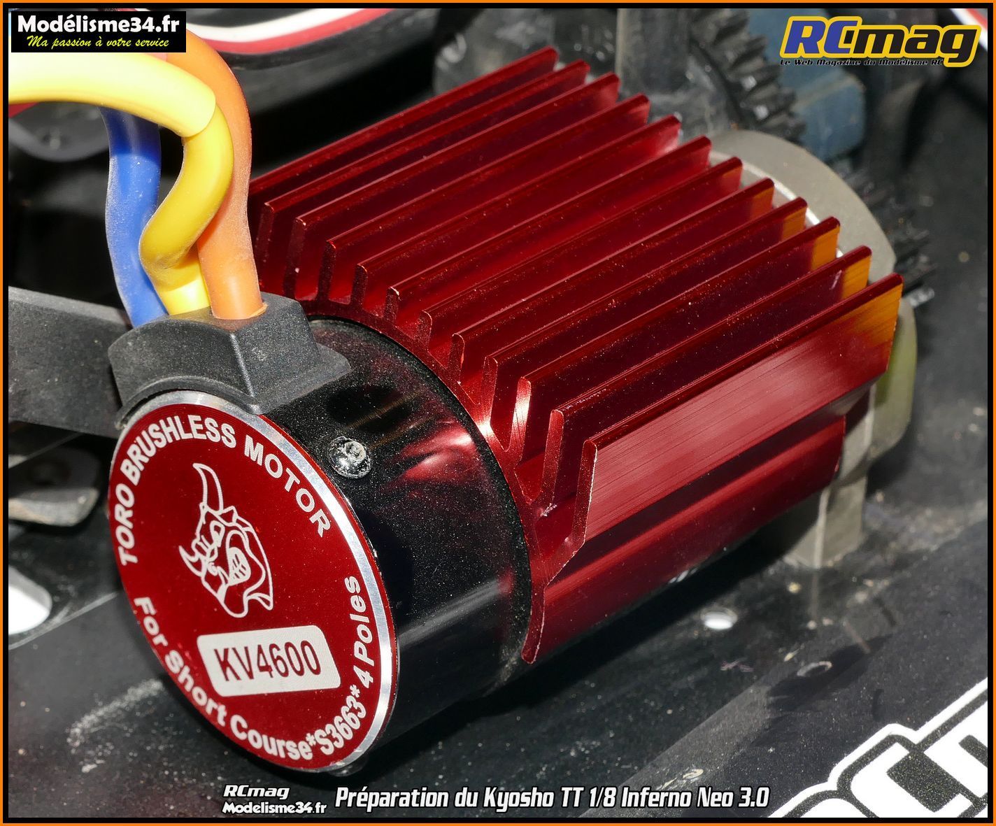

A l'époque je n'avais pas un moteur adapté, j'avais monté ce qui trainait inutilisé chez moi.
Mais je me doutais bien qu'avec un 4600kv, ce serait "violent" et qu'il y aurait de la chauffe.
Résultat, comme on pouvait s'y attendre la soudure n'a pas tenue sur la prise dean.
Il est donc prévu d'utiliser des XT90 et de changer le moteur.
Par contre la voiture, sur des utilisations courtes ( 5mn ) un véritable dragster ! _________________ rcmag.com pour le forum, les photos et vidéos

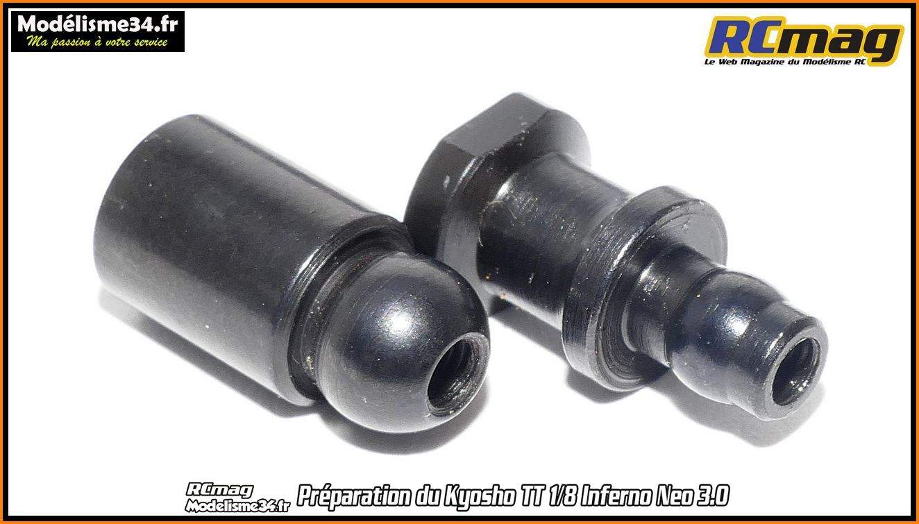

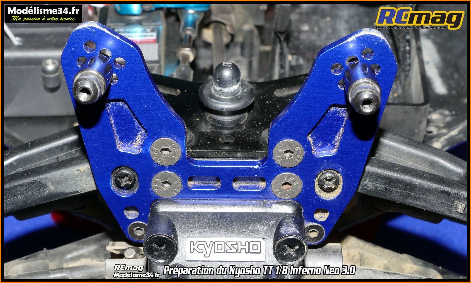

Posté le: 16.03.2023, 20:45:40 Sujet du message: |

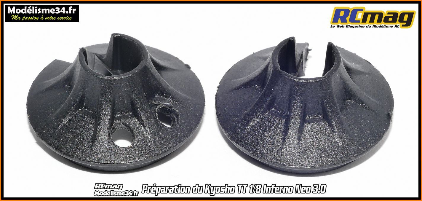

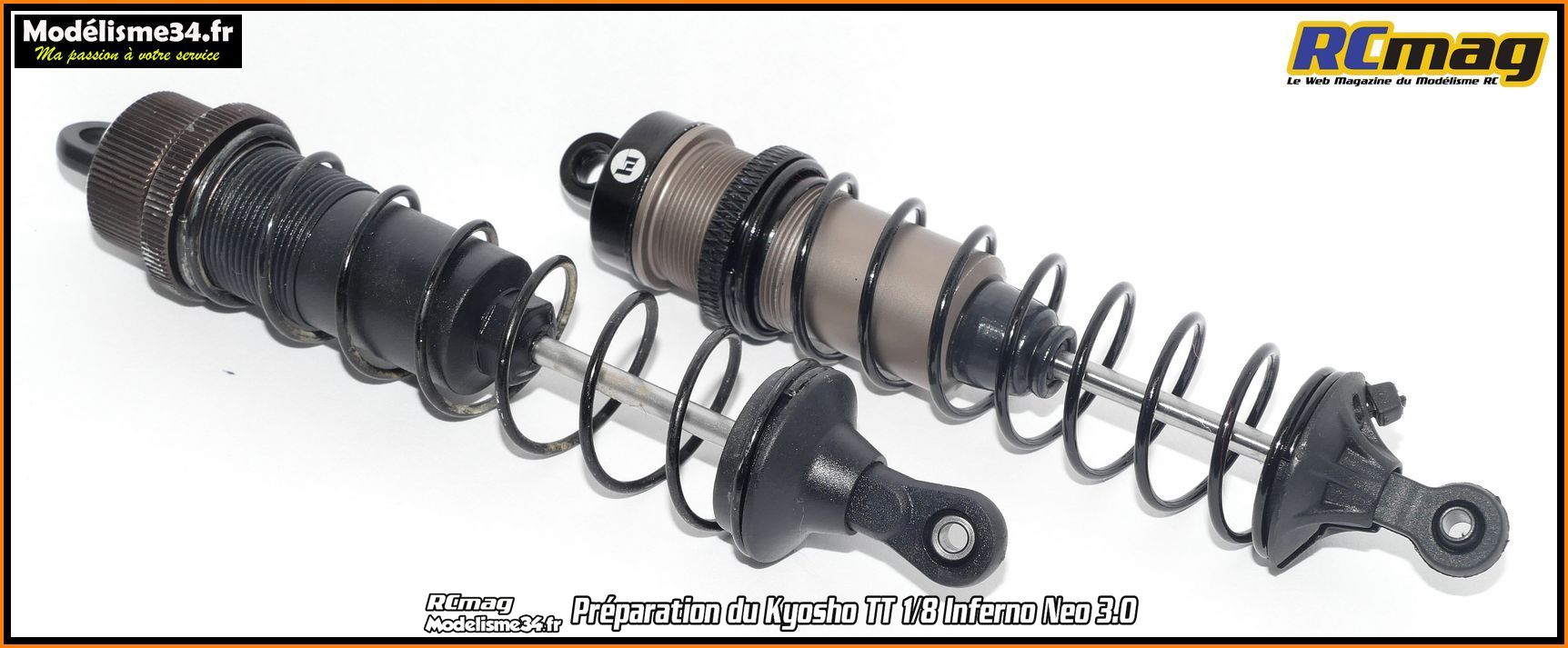

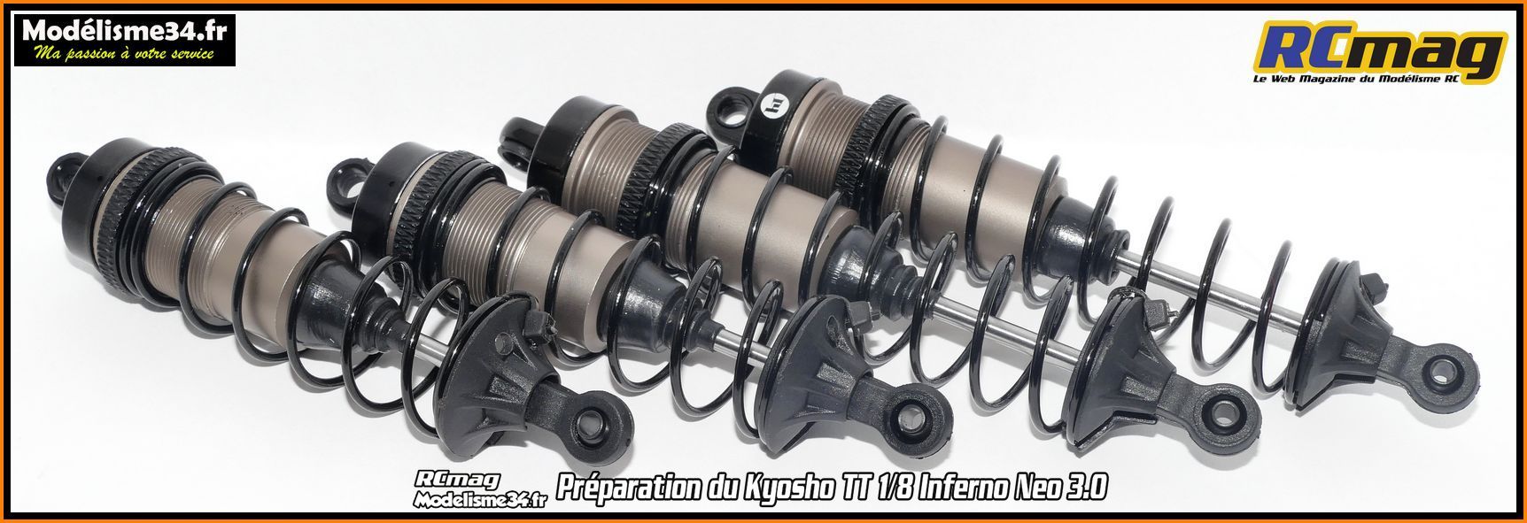

Pour comparer les amortisseurs Neo en plastique et les NXT en alu. A noter que ceux des NXT sont un peu plus court mais c'est pas un gros problème.
On va pouvoir jouer sur les ancrages coté triangle et support.
Les versions alu seront assurément plus efficace et de plus on trouve toutes les pièces, on peut changer les joints, pistons ....
Autre bon point, ils ont un joint racleur efficace. _________________ rcmag.com pour le forum, les photos et vidéos
