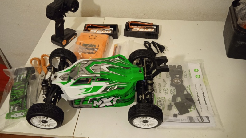

J'ai reçu le tout vendredi dernier :
Tout de suite après et après avoir revisionné toutes les vidéos de préparation du NXT evo 4S de Tractoricou, j'ai commandé les pièces qui me manquaient pour au final avoir :

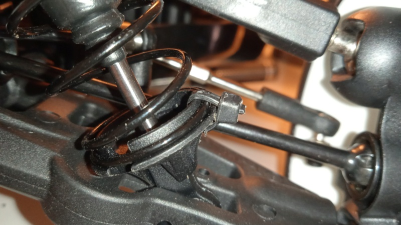

- 1 lot de frettes pour attacher les ressorts aux amortisseur

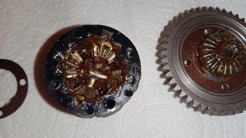

Et aujourd'hui je me suis concentré sur le différentiel central et le pignon de 15 après avoir bien galéré avec le frein filet d'origine. Mais bon au final tout est démonté et a été remonté avec l'huile "kivabien".
D'ailleurs point important: la vis sans tête livrée avec le pignon de 15 ne passe pas dans le support moteur ; il faut donc remettre la vis d'origine sinon le moteur ne peut pas tourner.
Comme on peut le voir sur la photo ci-dessous, le différentiel central ne manquait pas de graisse :
J'en ai d'ailleurs récupéré pour regraisser les axes des noix de différentiel après dégraissage de toutes les pièces métalliques.

Cool.
Niveau train arrière c'est la photo qui fait ça ou tu as du pincement de ouf ?

Effectivement je confirme, il y a un max de pince à l’arrière.
Je vais corriger cela.
Et à l’avant c’était le contraire il y avait de l’ouverture, là pour l’instant je viens juste de mettre la même ouverture des 2 côtés.

- Mis 2 couches de scotch armé derrière les trous de fixation de la carrosserie

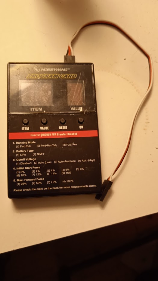

Ensuite j'ai réglé le contrôleur avec une vieille carte Hobbywing qui traînaît ches moi :
En terme de réglages j'ai mis:
- Mode fe fonctionnement : avant / arrière avec frein (valeur d'origine)
- Puissance frein moteur : 0% (valeur d'origine)
- Coupure LiPo : 3,0 V/cellule (valeur d'origine)
- Punch : 3/9 (valeur d'origine = 5/9)
- Freinage : 50% (valeur d'origine)
