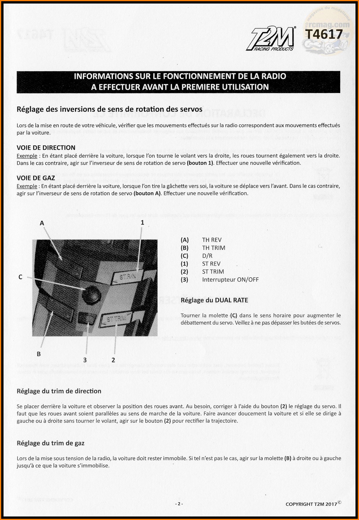

Sinon, pour le problème de marche arrière, ça ne peut venir que du variateur. C'est un bouton glissant on/off pour l'allumer ou un bouton à presser ?
Si à presser, rester trop longtemps dessus à l'allumage met le variateur en mode programmation.
Quelqu'il soit, refait le neutre / gaz / frein du variateur (ça doit être expliqué dans la notice sans oublier de remettre le trim des gaz à zéro) et voit pour le repasser en mode marche avant + frein + marche arrière  _________________ Modérateur grincheux, sans peur et 100 reproches !

sur la notice c'est bien expliqué pour les trims

Posté le: 22.09.2022, 13:20:54 Sujet du message: |
Bonjour à tous, alors après quelques heures passé dessus est la la vue du serrage de toute les vis j'ai pris la décision de tout démonté est tout resserrer au frein filet.
J'ai suivie la notice est j'ai récupéré la marche arrière. Les noix de cardan centrale ( les deux ) n'arrêtait pas de se barrer alors j'ai changé les petits BTR je vous en donnerais des nouvelles au prochain essaie... Est oui sa pousse vachement fort |
