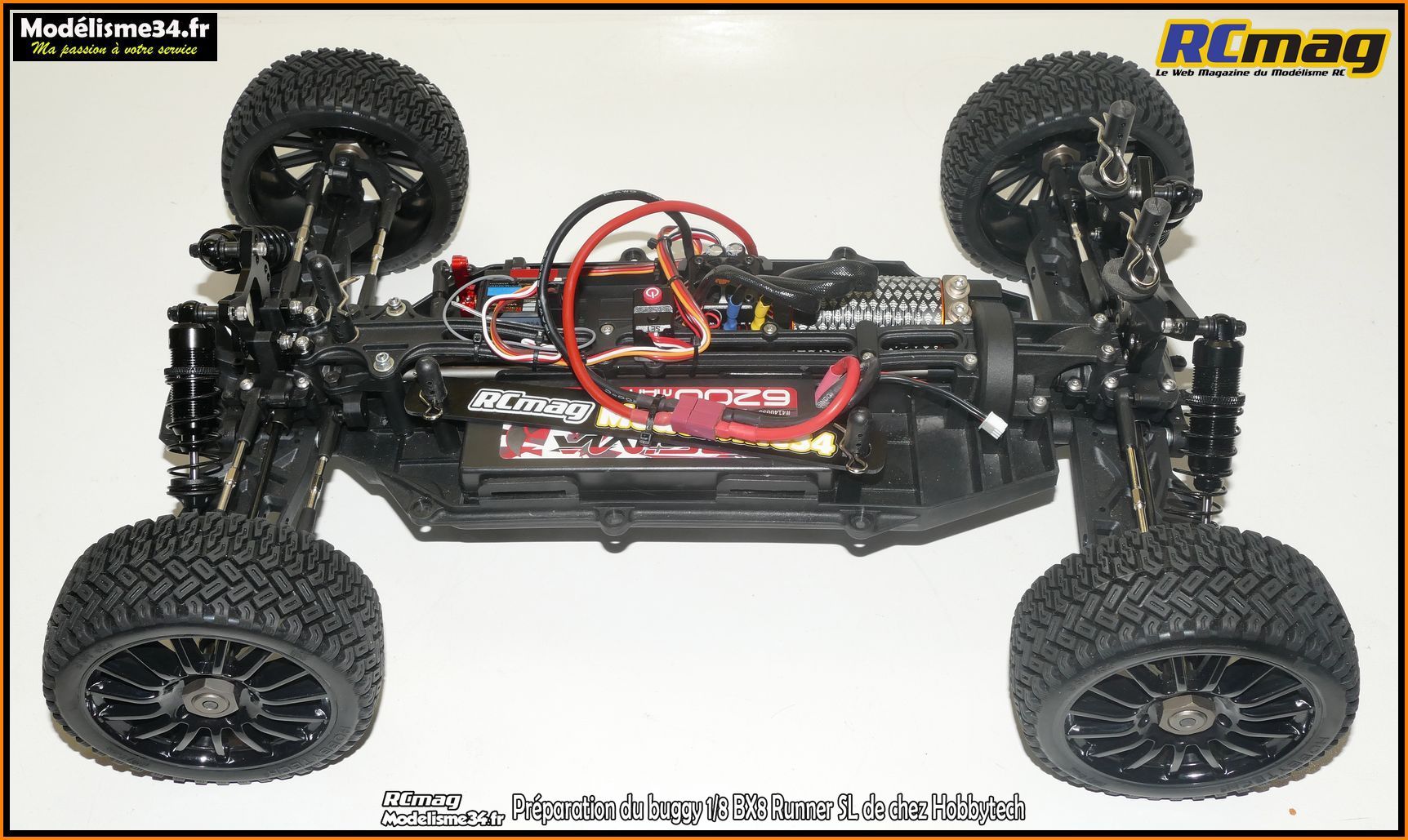

Sur ce sujet je vais vous proposer la préparation d'un buggy 1/8 Hobbytech BX8 SL version Runner que l'on va passer en brushless et l'adaptation d'une carrosserie Baja Cox C61 de chez modelisme34.fr.
On va en profiter pour améliorer la fiabilité et la facilité d'entretien en gardant un budget maitrisé, donc peu d'options seront utilisées. Mais on s'interdit pas par la suite de se lâcher un peu ....
Je voulais remercier encore une fois Cyril qui m'a passé la voiture et la carrosserie afin que je puisse vous faire cette présentation en images et vidéos.
Pour une fois on va commencer par la fin avec la voiture terminée juste avant son premier essai sur un parking de grande surface.
Ce qui explique qu'elle soit équipée de pneus rallye de chez Hobbytech.

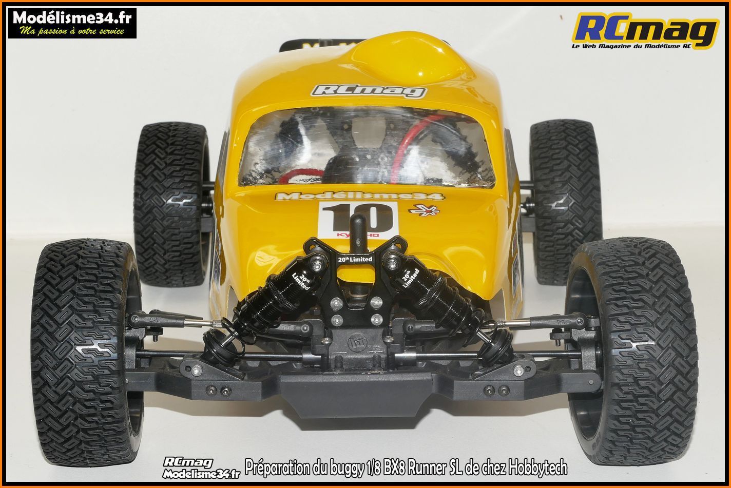

La carrosserie Cox Baja 1/8 C61 est bien adaptée au BX8SL et se monte facilement avec le kit Hobbytech STRG-100.

Avantage de ce type de carrosserie, beaucoup plus d'espace pour l'électronique donc moins de chauffe, plus de fiabilité ... surtout si on monte un moteur assez puissant.
De plus le look est je trouve sympa même si je suis nul en peinture. Autre avantage, avec sa forme arrondie, la voiture a tendance a se remettre seule sur ses roues en cas de gamelle.

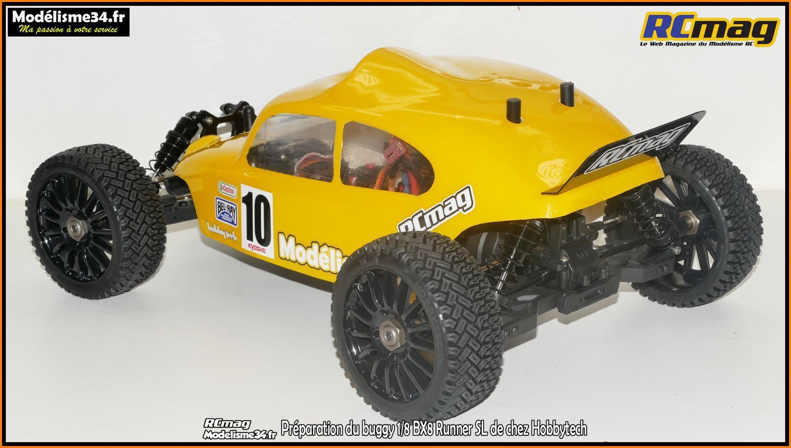

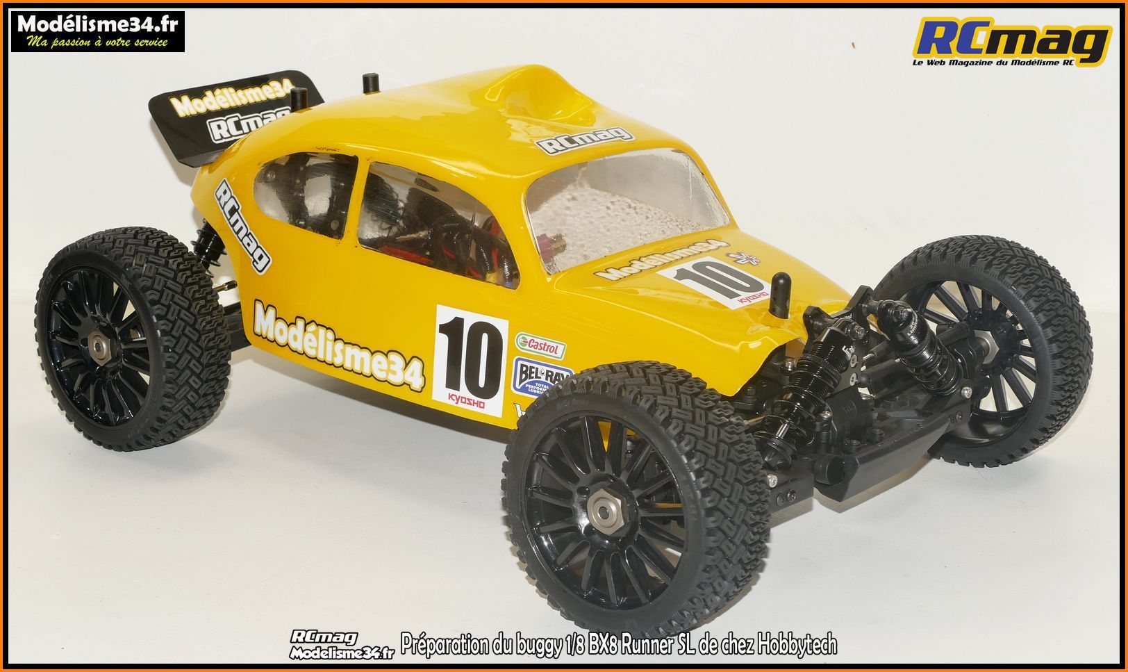

MessagePosté le: 24.09.2022, 13:56:31    Sujet du message: Répondre en citant

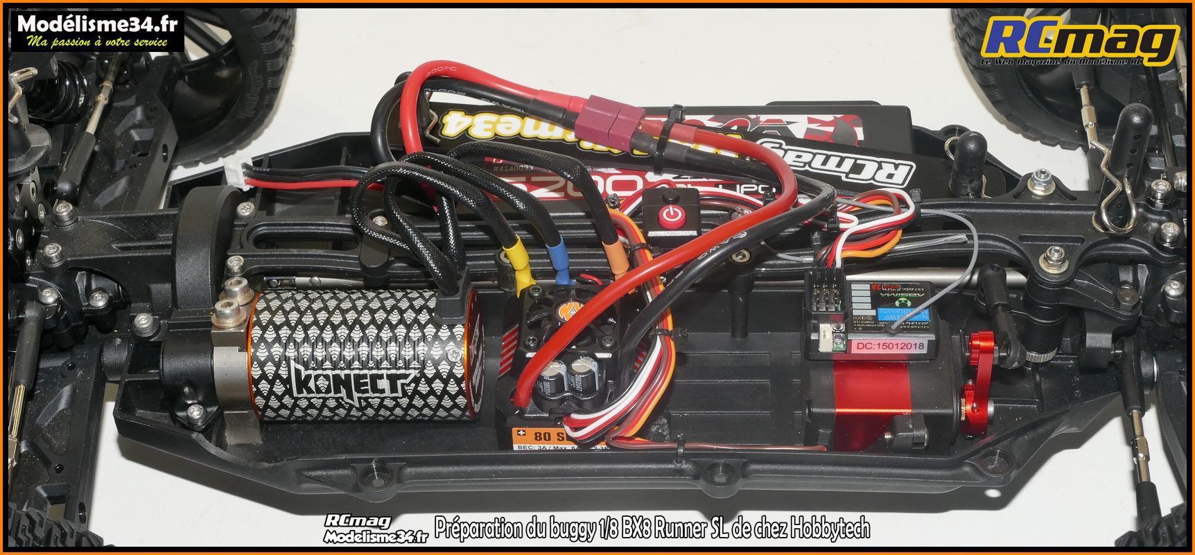

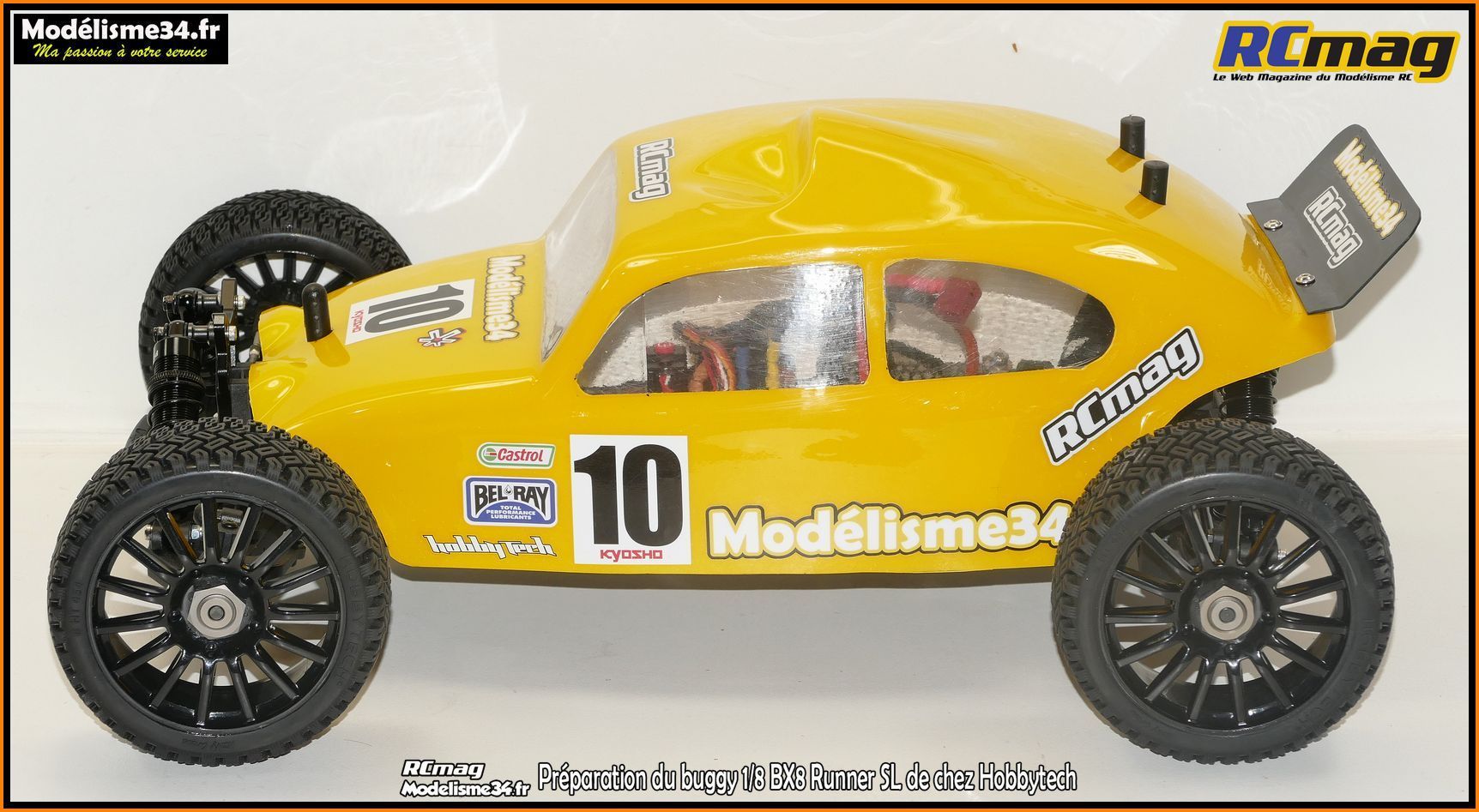

La voiture terminée. Depuis ces photos j'ai juste refait la fixation des amortisseurs.
Peu d'options alu ( y'en a toute une gamme disponible ) mais plutôt de la préparation et l'utilisation de pièces récupérées sur d'autres voitures.
Exemple les supports alu, les amortisseurs, le renfort de cellule avant ... qui proviennent d'un BXR MT incomplet que m'a passé Cyril.

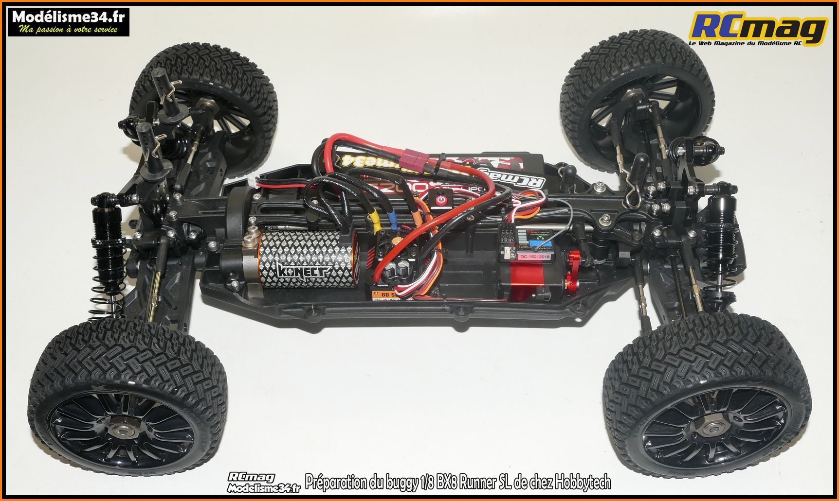

J'ai utilisé le kit visserie pour la platine m2002, modifié la fixation de la batterie, récupéré un contrôleur 80amp sur un Rogue Terra et pour le moteur
un 3150kv avec arbre de 5mm qui me semble bien adapté a ce type de voiture ( buggy 1/8 ultra light ).

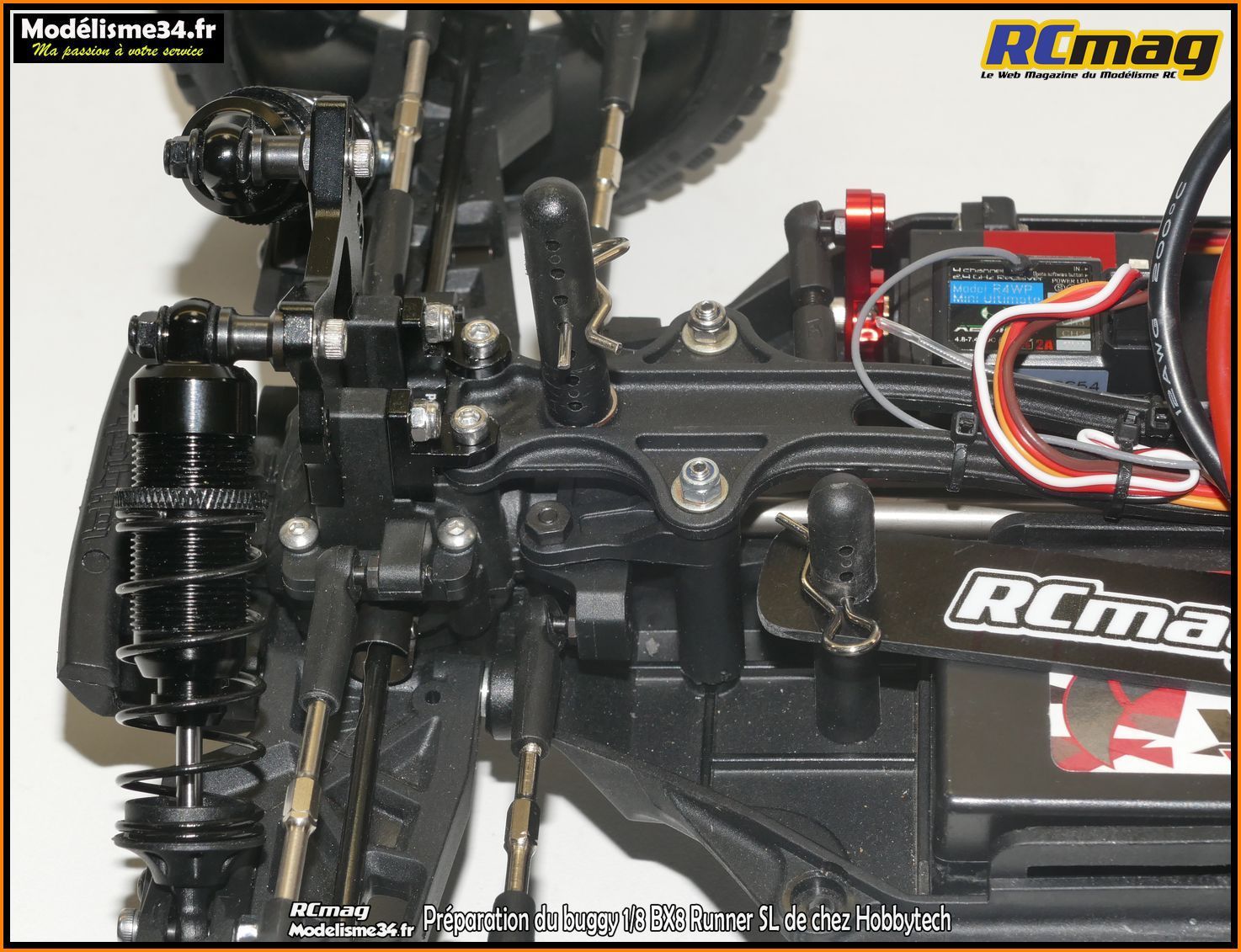

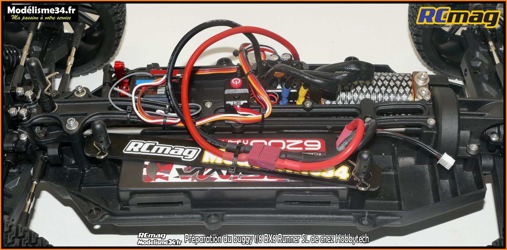

Sur cette image on peut apercevoir la fixation avant modifiée de la carrosserie, celle pour la batterie, la modification au niveau de sauve servo et les pièces alu du BXR MT.
Messages: 129708

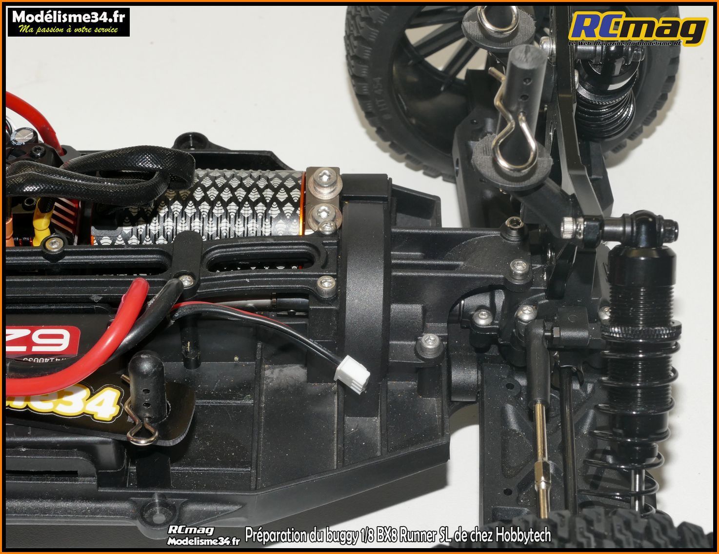

MessagePosté le: 26.09.2022, 14:07:59    Sujet du message: Répondre en citant
Coté gauche la principale modification c'est la suppression des sangles velcro et leur remplacement par une barrette en époxy.
C'est je trouve plus fiable et cela permet d'utiliser des batteries de toutes tailles.

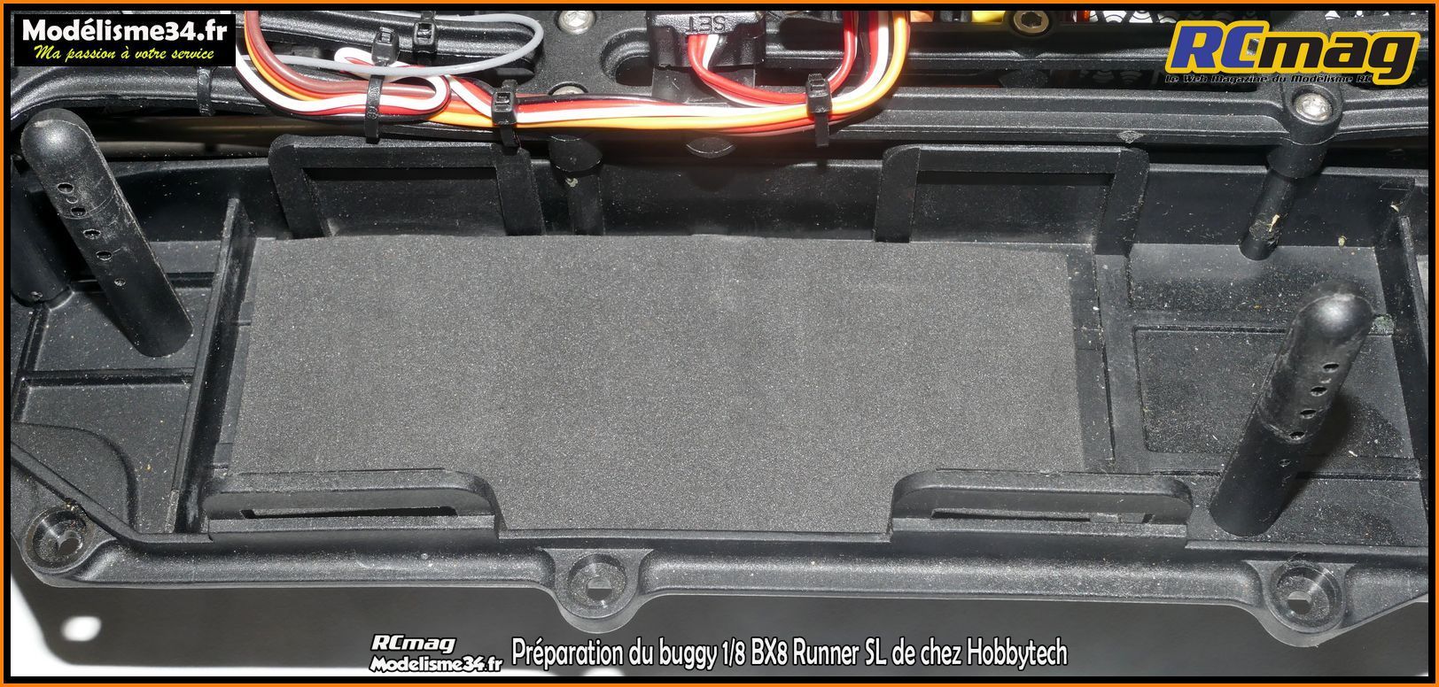

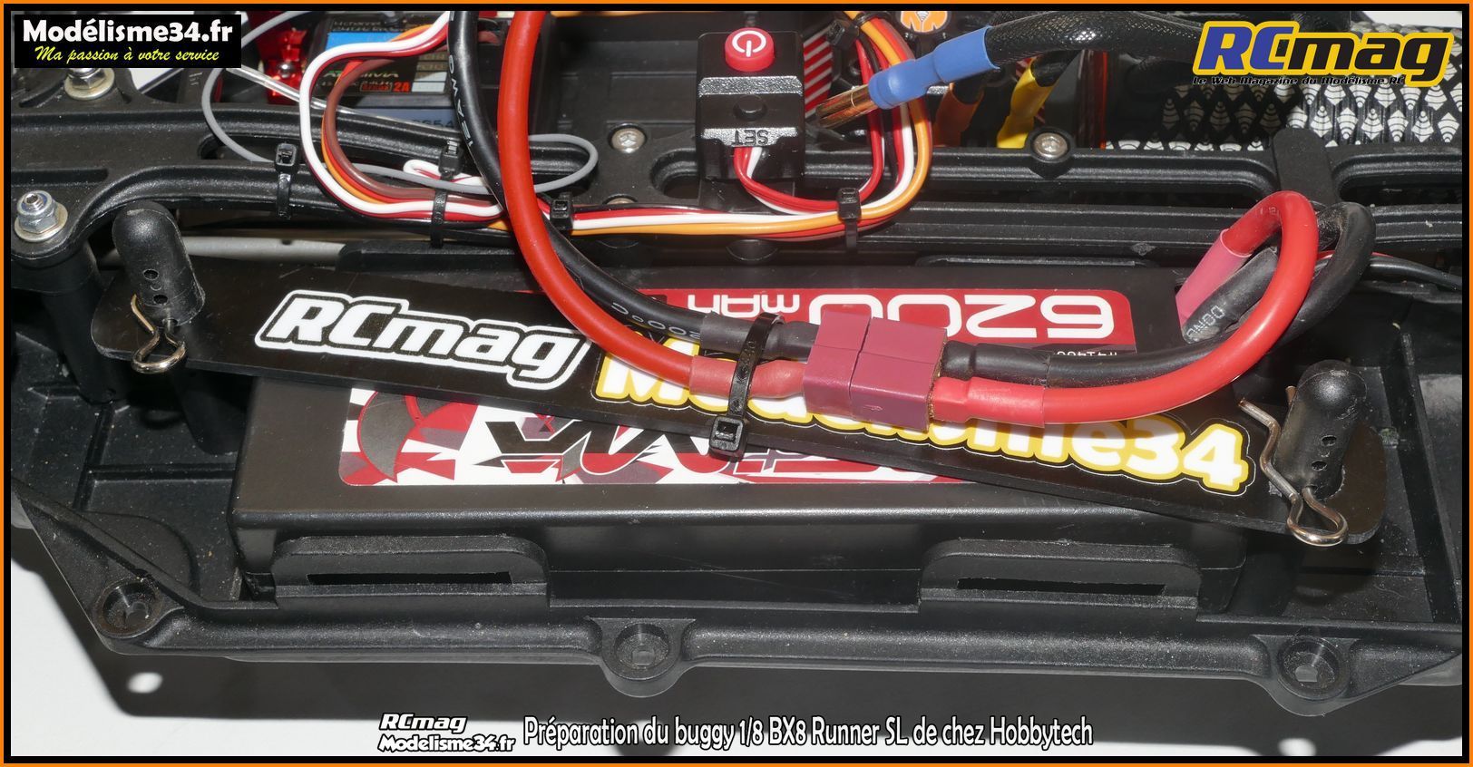

MessagePosté le: 27.09.2022, 19:06:04    Sujet du message: Répondre en citant
J'ai rajouté une mousse de protection sous la batterie.
On peut voir l'emplacement des plots qui proviennent du kit Hobbytech STRG-100.
Messages: 129708

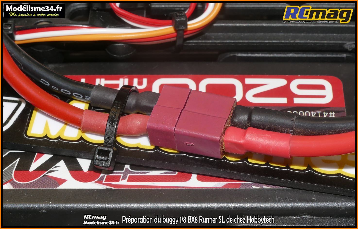

MessagePosté le: 28.09.2022, 20:39:01    Sujet du message: Répondre en citant
Le câble est fixé à la barrette époxy.

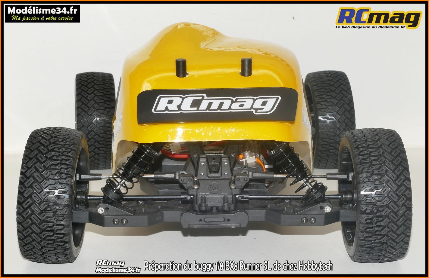

MessagePosté le: 29.09.2022, 17:13:43    Sujet du message: Répondre en citant

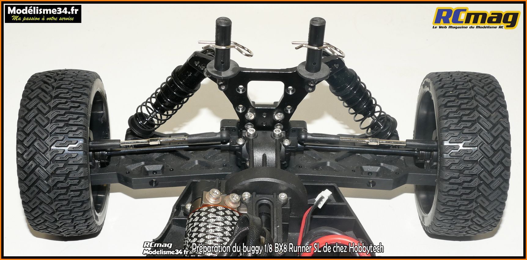

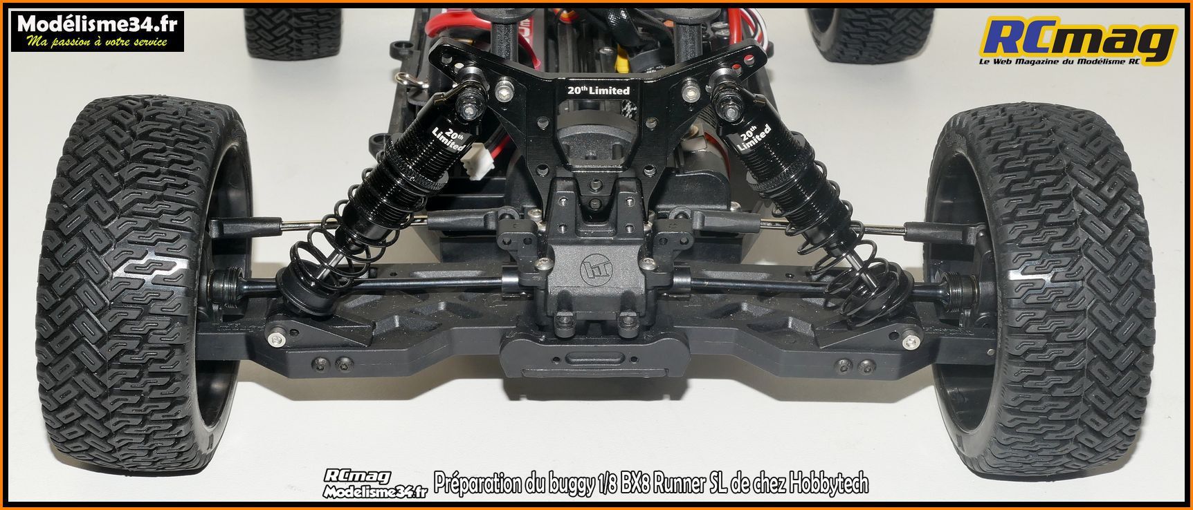

A l'arrière même chose que pour l'avant avec l'utilisation de pièces BXR MT.

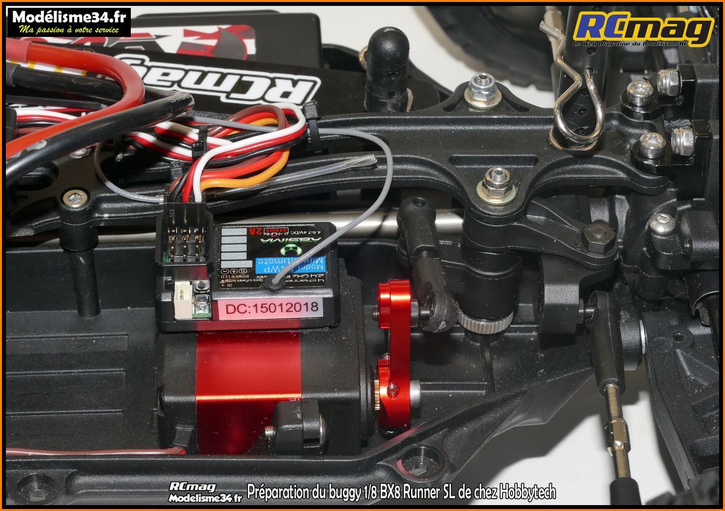

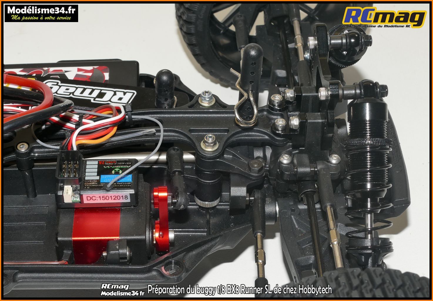

Coté droit c'est là qu'on retrouve le plus de modifications.
Messages: 129708

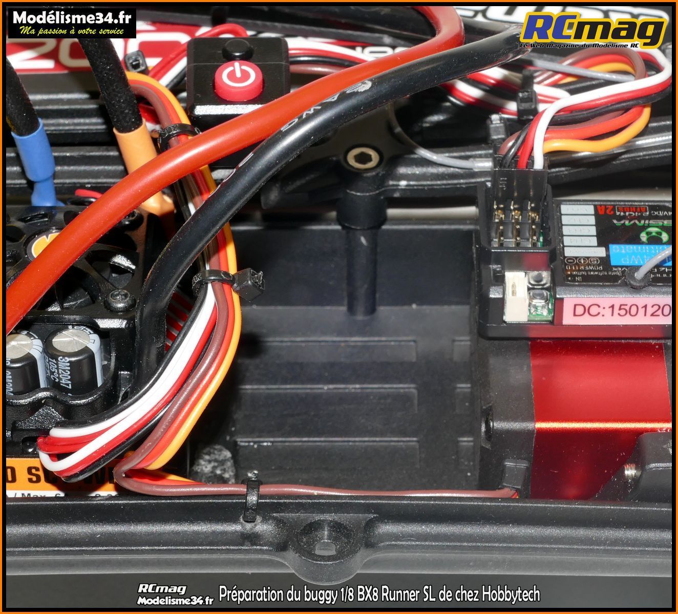

MessagePosté le: 07.10.2022, 15:15:41    Sujet du message: Répondre en citant
La boite pour le récepteur est supprimée car avec sa position centrale sur la platine, le contrôleur 80amp ne passe plus.

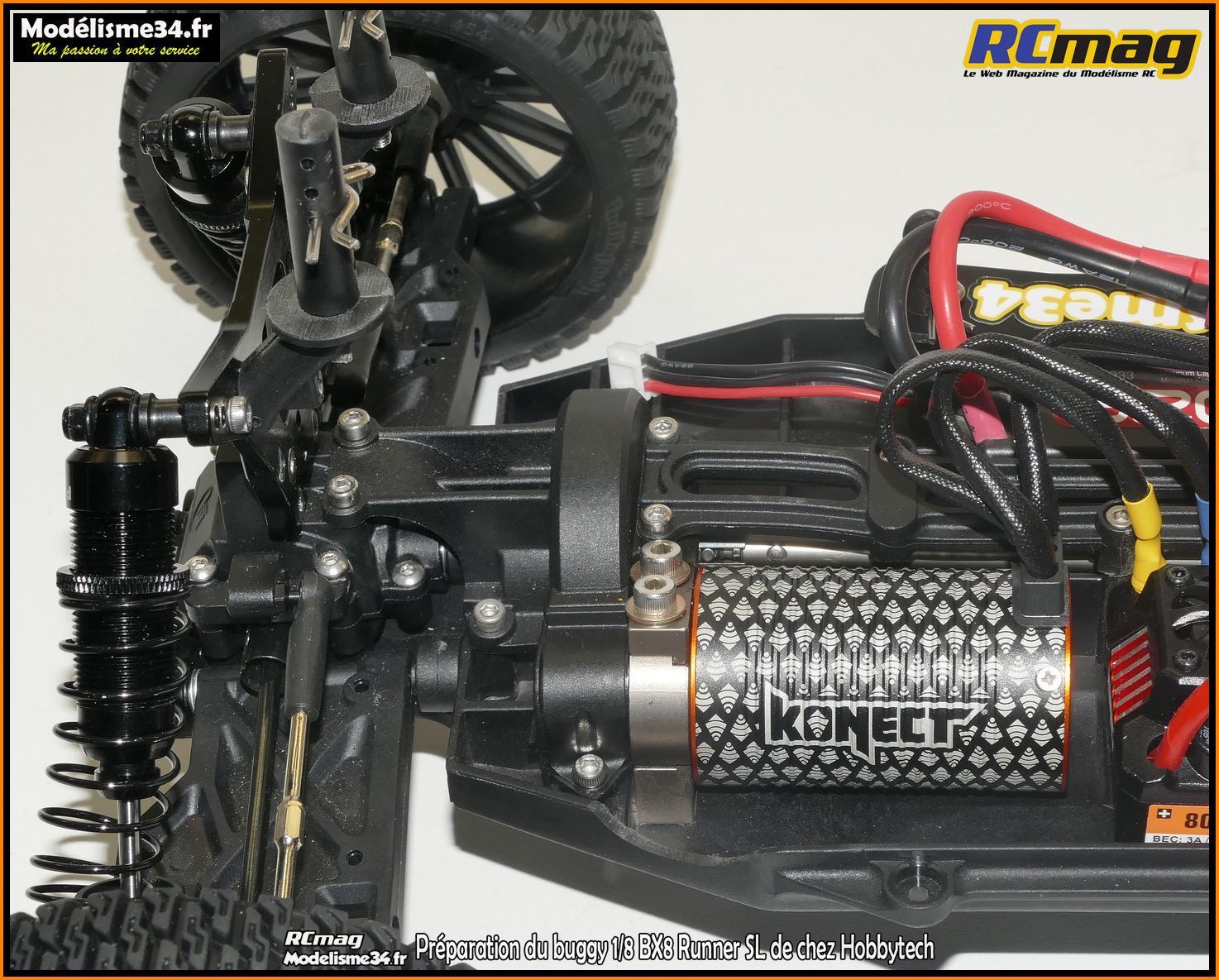

Comme sur le reste de la voiture, j'ai presque tout passé en visserie inox. C'est aussi le cas pour la glissière du moteur qui sera plus fiable.
Le Konect 3660 3150kv de type SCT doit être bien adapté a ce type de voiture ( utilisation 2s et 3s ).
Messages: 129708
MessagePosté le: 12.10.2022, 22:34:45    Sujet du message: Répondre en citant

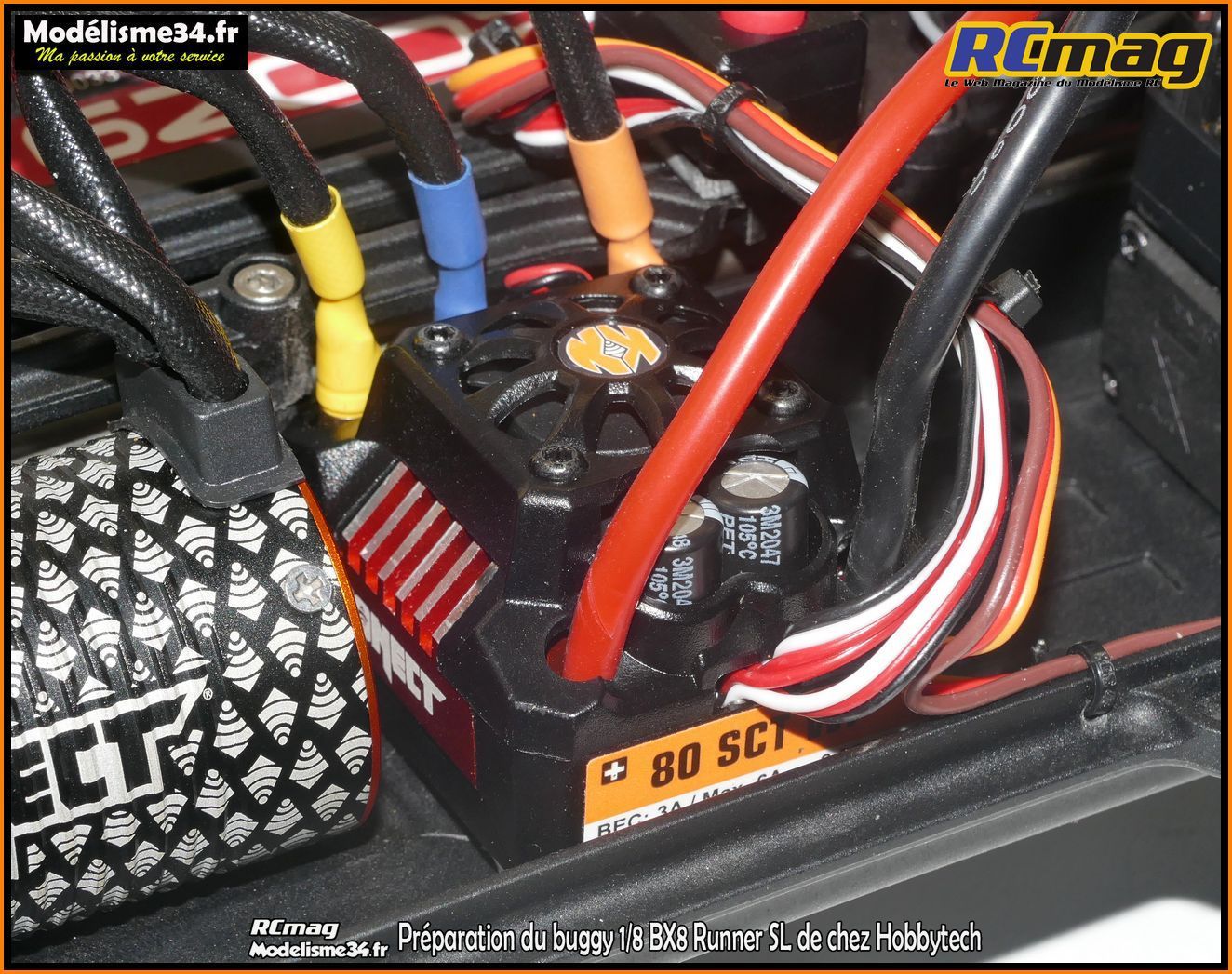

Le contrôleur Konect 80amp SCT a les prises moteurs intégrées ce qui facilite l'entretien.
Sur la photo il est fixé au double face mais depuis j'ai fiabilisé avec 2 vis ( c'est prévu sur le carter du contrôleur ).

MessagePosté le: 14.10.2022, 14:54:45    Sujet du message: Répondre en citant
Reste un emplacement libre qui est prévu pour accueillir la boite pour le récepteur qui sera réalisée avec une imprimante 3D ( va falloir s'y mettre .... ).
Messages: 129708
MessagePosté le: 19.10.2022, 22:01:27    Sujet du message: Répondre en citant
En attendant le récepteur est collé au double face sur le servo. Pas la solution idéal mais c'est provisoire. A noter que des voitures haut de gamme comme le XB8 brushless ne font pas mieux ....
J'ai utilisé un servo S20 car fiable, puissant, pas chère ... et un palonnier alu m401.

MessagePosté le: 24.10.2022, 18:27:53    Sujet du message: Répondre en citant
Sur le train arrière visserie inox, support et amortisseurs édition limited du BXR MT, double supports carrosserie ajustables.
Sur la photo un ressort est déboité, depuis je l'ai sécurisé avec un collier.
