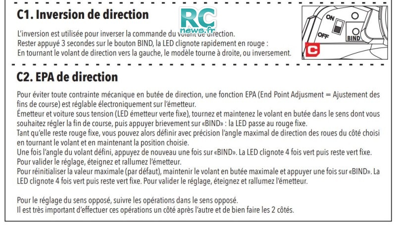

La procédure des fins de course est mentionné dans la notice (page 12) OK!
Si vous ne l'avez pas, vous pouvez la télécharger sur le site du fabricant : https://imodel.fr/fr/index.php?controller=attachment&id_attachment=17
Messages: 131348
MessagePosté le: 28.01.2022, 13:10:25    Sujet du message: Répondre en citant
oui c'est cela OK!
et sur une vidéos que j'ai mis en ligne c'est aussi expliqué mais sur le coups je trouvais plus OK!
A noter que c'est idem dans le principe que sur les NXT et meme si c'est plus compliqué a mettre en oeuvre, cela a le gros avantage d'etre ajustable séparément a droite et a gauche. c'est généralement pas le cas sur les voitures RTR
JoeLaGamelle
Inscrit le: 30/11/2021
Messages: 6
MessagePosté le: 28.01.2022, 14:01:05    Sujet du message: Répondre en citant
Ah vous êtes super, eu temps pour moi, je n'ai pas assez approfondi la lecture de la doc.
Je tente la manipulation ce soir !!
Je vous ferai un retour, au passage j'ai également m'ont les amortisseurs hydrauliques 😁.
Merci a tous.

c'est top ça , justement ce que je cherchais , je ne savais pas que c'était réglable et celle du fiston braque un peu moins d'un coté que de l'autre
waoo
Inscrit le: 17/01/2022
Messages: 28
MessagePosté le: 30.01.2022, 14:55:04    Sujet du message: Répondre en citant
c'est réglable sur la radio
et justement faut faire gaffe de par trop en mettre ( bon reglage des butée de direction )
Surtout qu'un s13 est bien plus puissant que le servo d'origine
Alors du coup je reviens vers toi , je viens de regarder ce réglage et il s'avère je pense que depuis le départ la STX de mon fils doit être réglée à fond sur les fin de course vers la gauche et un peu moins sur ceux vers la droite .
A priori ça n'a pas posé de problème que le fin de course gauche et ça tourne bien ... J'ai mis le fin de course droit à fond aussi . Ca tourne bien dans les deux sens maintenant , même course .
J'avais changé le servo dès le départ .
Est ce que je dois limiter la course un peu à droite et à gauche ? POurquoi dis tu de ne pas en mettre de trop ?
Merci

Après sur la Funtek , même avec le fin de course réglé au maxi , je n'ai pas eu l'impression qu'il y ai des efforts néfastes .
Et le réglage à la télécommande n'est pas très fin . En fait j'ai suivi la procédure mais quand on règle une position , quand on l'enregistre ça revient un peu à une autre un peu plus faible , comme si de chaque côté on pouvait régler un maxi et un mini , mais pas vraiment entre les deux
