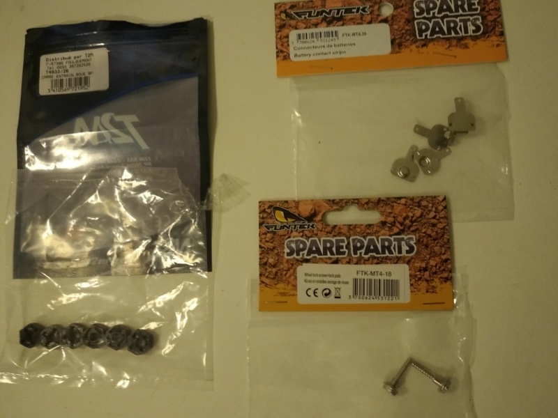

Oui ça se trouve pour quelques euros, j’ai cassé les pièces suivantes sur le mien :
- Connecteurs de batterie FTK-MT4-20
- Kit vis et rondelles de serrage de roues FTK-MTK-18
- Carré entraînement roues T4933/26
Vérifie quand même les références car d’une année sur l’’autre ça peut changer.

Je vais regarder tout ça, pour celle de mon fils, on a dû faire plus de 10 packs, il l'a mis dans tous ses états (sauts, chocs, tonneaux, sauts périlleux involontaires, ....) et la seule chose qui a fini par casser c'est une cardan (plastique). Mais vu le faible prix des pièces que tu me donnes (connecteurs et vis de roue), je vais les commander d'avance je pense !

Bon vous aviez raison concernant les languettes de batterie, ça ne le faisait qu'avec les batteries optionnelles, j'ai légèrement écarté ces languettes et ça a bien fonctionné.
