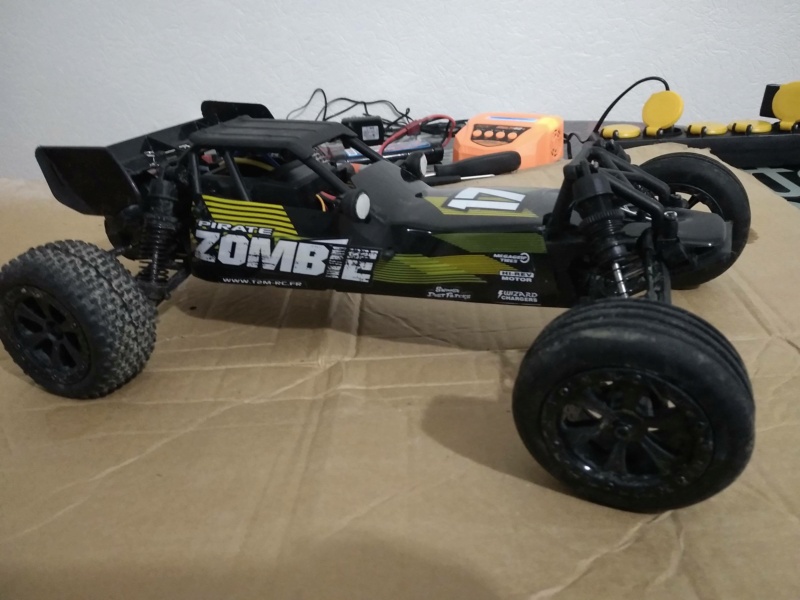

Bonjour à tous,
Je profite de mon inscription ici pour faire un premier retour sur l’utilisation du Buggy Pirate Zombie de chez T2M qui existe aussi sous d’autres noms et marques comme le Crusher chez DF model, toujours bon à savoir pour les pièces détachées.

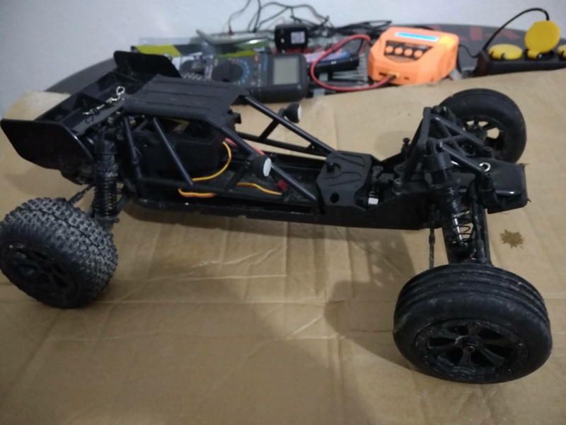

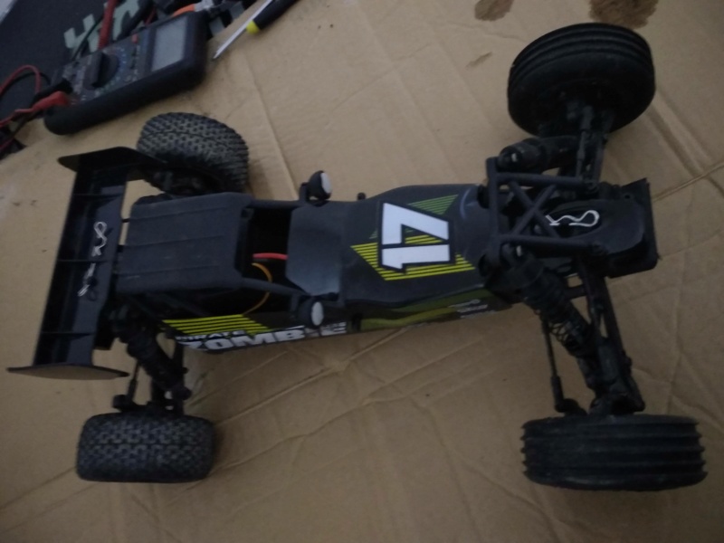

Alors pour commencer quelques photos d’ensemble, désolé pour la propreté mais c’était juste après utilisation et avant nettoyage.
Personnellement j’adore le look.
Alors les plus observateurs auront déjà vu que l’aileron n’est pas celui d’origine. En effet celui-ci est très fragile et a cassé rapidement sur un petit choc. L’original n’étant pas génial et en plus étant impossible à trouver, j’ai adapté facilement un aileron Funtek beaucoup plus robuste et pas cher du tout (7 euros environ).
L’autre différence avec l’origine est le pare-chocs qui a cassé. Je l’ai donc enlevé en attendant le remplaçant qui coute dans les 6 euros. Là par contre la casse est plutôt normale, on s’est pris un mur de face à grande vitesse.

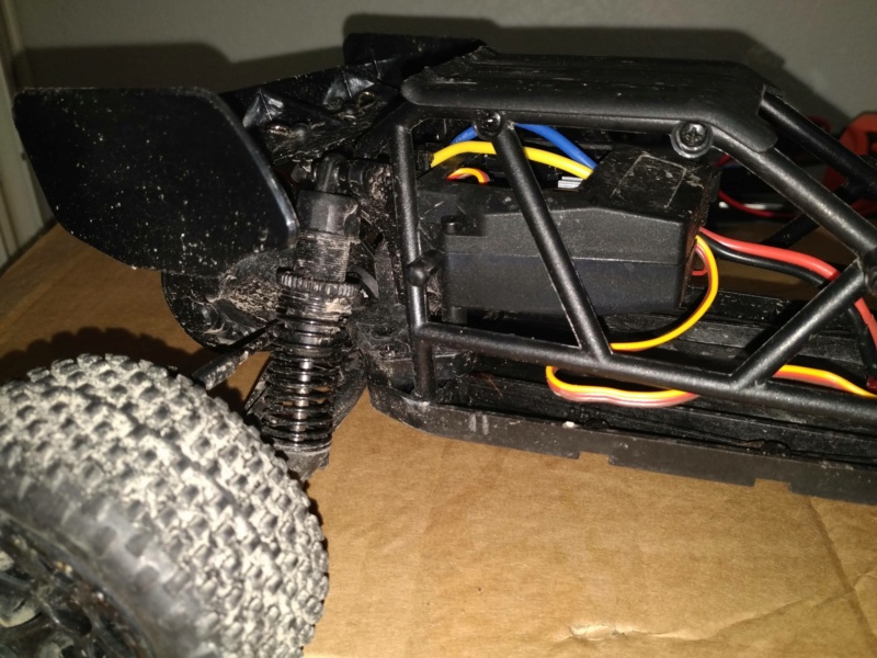

Une fois la carrosserie enlevée on voit les entrailles :
L’électronique en hauteur est bien protégée des projections d’eau et de neige, c’est donc plutôt positif. Par contre le système de fixation de la batterie ne la bloque pas dans le sens de la longueur, j’ai donc mis un bout de mousse pour empêcher qu’elle ne bouge.
D’ailleurs globalement, débutant oblige, le buggy est quand même très robuste. On a aussi pris un gros choc avant, la roue ayant rencontré un mur à haute vitesse il à 45 degrés, soit le pire cas possible. La biellette de direction s’est décrochée et tordue et le ressort du sauve servo s’est ouvert ce qui signifie qu’il a joué son rôle. Après un petit démontage j’ai pu redresser la barre et refermer le ressort sauve servo. De ce côté là c’est donc bien conçu.

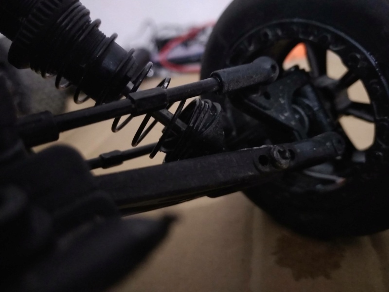

Dans les points un peu embêtant, les ressorts des amortisseurs avant ont tendance à sortir des coupelles. C’est facile à remettre mais le risque est de perdre la coupelle en roulant.

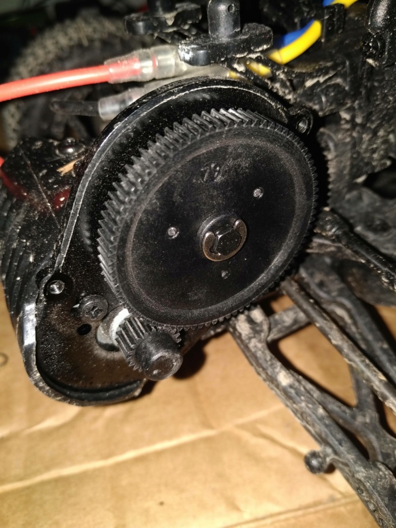

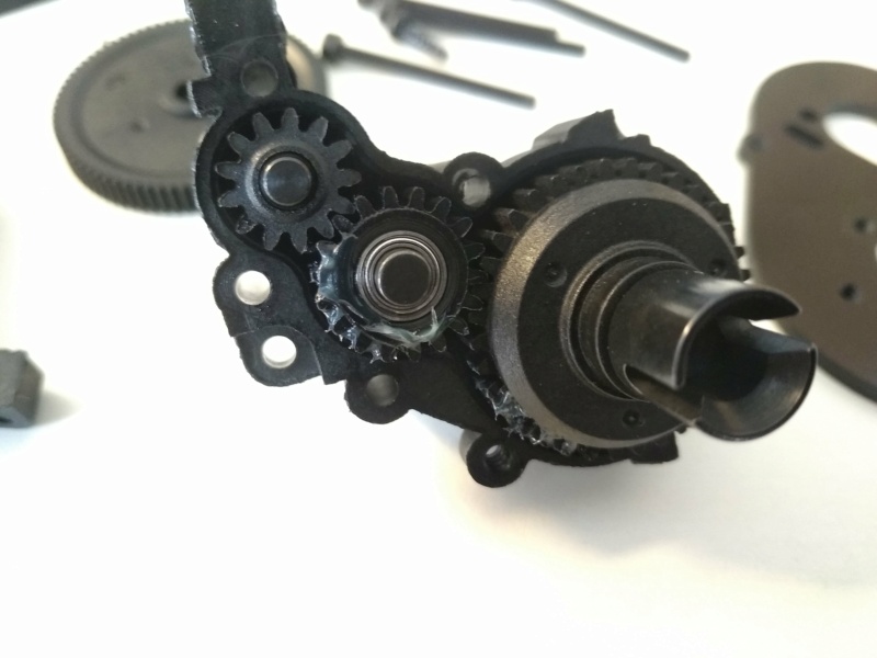

Sinon la transmission est bien protégée des graviers mais le pignon moteur en plastique fait vraiment cheap. Pour l’instant RAS mais c’est dommage, ça fait bas de gamme.

merci pour cette présentation OK!
cela ressemble un peu a un scorpion kyosho en réduction

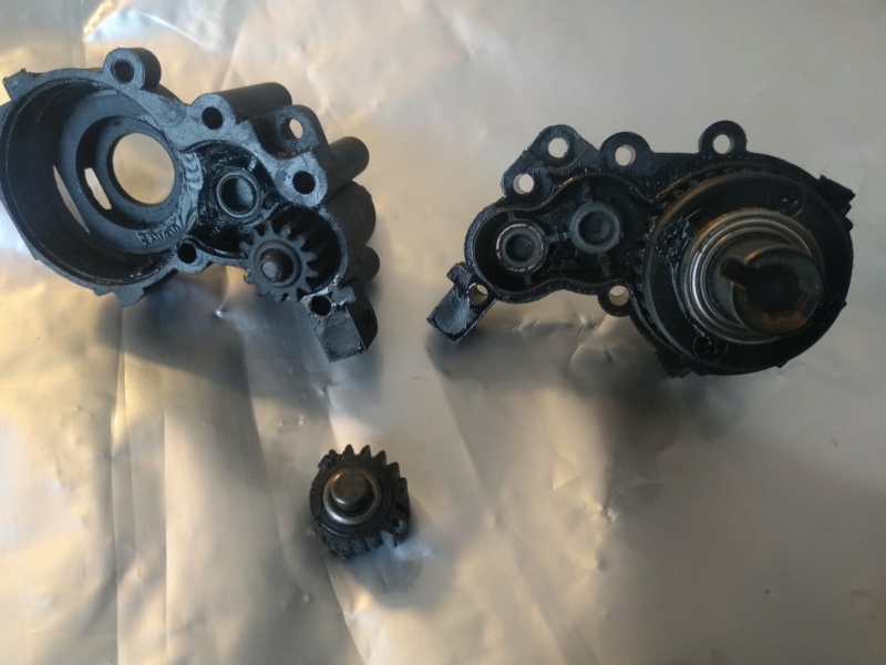

Au fait, hier j’ai parlé du pignon mais j’ai oublié de mettre la photo, je corrige donc cette malencontreuse erreur Surprised
Sympa l'engin.
Pour ton problème de coupelle, je crois bien que c'est @Tractoricou justement qui disait de :
- Faire un petit perçage dans la coupelle (côté opposé à l'ouverture) genre 2,5~3mm,
- Mettre un petit collier plastique (style rilsan) à travers ce trou et autour de la première spire du ressort.

Bien vue l’astuce, merci beaucoup.
Pourtant je regarde pas mal de vidéos de Tractoricou mais je n’ai pas encore vu celle-ci. En même temps je commence à croire qu’il a un clone pour faire autant de contenu.

Aujourd’hui la transmission du Zombie numéro 2 vient de rendre l’âme à sa deuxième sortie.
Comme on le devine sur la photo une dent de pignon a sauté:
Heureusement j’ai trouvé une transmission de rechange pour une vingtaine d’euros mais j’espère qu’il ne faudra pas en commander une par semaine.

Bisard ; comme si les roues avaient bloquées et crac une dent ...
Sur cette cascade de pignons, tous sont en plastiques ? Ou certains métalliques ?
Obligé de tout changer (tu as trouvé la version dite renforcée) ? Sinon il doit bien y avoir juste l'élément dispo normalement vu que le différentiel à bille seul (le gros à gauche) est dispo chez T2M (c'est normalement la référence T4925/70C à 3€60 c'est la même pièce que dans le Zombie ; éventuellement fait l'échange pour être sûr avant de commander).

Alors oui de ce que j’ai vu tout est en plastique au niveau des engrenages. Par contre je ne peux pas vérifier car comme j’avais peur d’oublier quelle vis allait où j’ai tout remonté en attendant la pièce neuve.
Sinon, suite à ton post je viens de voir qu’il existe une version renforcée pour quelques euros de plus que la normale que je viens de commander. Dommage mais je le saurai pour la prochaine fois. En tout cas merci beaucoup pour l’information.
Par ailleurs je vais garder transmission cassée pour essayer de trouver en pièce détachées les 2 pignons qui sont abîmés.
Je pense que le pignon a pris un gros choc car sur le Zombie qui tourne en Lipo tout fonctionne parfaitement et lui a beaucoup plus roulé (au moins une vingtaine de fois).

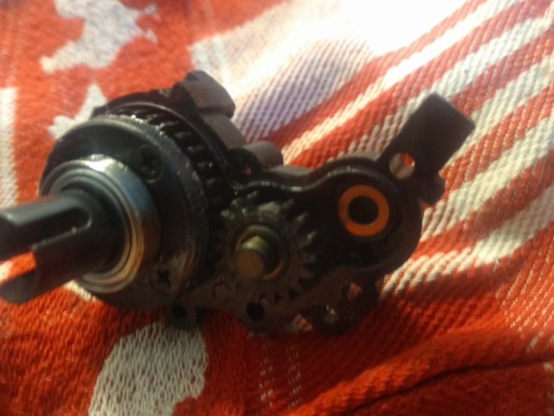

Après le Zombie 2 hier, la transmission du Zombie 1 vient de lâcher aujourd'hui sans choc particulier.
La casse est la même qu’hier mais ce coup ci, les engrenages des 2 pignons et du différentiel ont été détruits.
Je viens de commander une version renforcée suite au message de Subaroues mais j’espère vraiment que je vais gagner en fiabilité.
Sur le coup je suis quand même très déçu de la fiabilité de ces buggys. Je me mets à la place d’enfants qui en ont reçu à Noël et dont les parents n’ont pas forcément les capacités ou les moyens d’acheter des pièces toutes les semaines. Enfin la bonne nouvelle c’est que pour l’instant les pièces détachées se trouvent facilement.
Cette faiblesse est d’autant plus dommage que le reste de la voiture est quand même robuste.

Regarde la vidéo de @Tractoricou à partir de 12min40 pour le remontage :
Quand tu recevra ta transmission neuve, si ça ne tourne pas librement, ouvre pour vérifier.
Si possible, remplacer les bagues par des roulements ...
Il faut de la graisse pas trop collante MAIS SURTOUT pas d'huile silicone (comme dans les amortisseurs/différentiel).

Sinon j’ai reçu mes 2 transmissions de Zombie : la normale et la renforcée. J’ai ouvert la renforcée pour voir la différence avec la version normale mais à part quelques euros de plus je ne sais pas quelle est la différence technique.
En tout cas il n’y a pas de pignon métallique, peut avec un plastique renforcé fibres de verre à la rigueur mais dur a voir comme ça à l’œil nu.
Messages: 7354
MessagePosté le: 20.01.2021, 18:37:23    Sujet du message: Répondre en citant
Le pignon central à l'air d'être sur roulements et le différentiel à une couleur différente (alliage alu ou métal ?)

J'en doute, étant donné que hormis les deux rapports fixes de transmission ils n'ont rien en commun.

Bien vu pour les roulements. Je me suis tellement focalisé sur les engrenages que je n’ai pas vu ce qu’il y avait autour. Par contre dans tous les cas les différentiels semblent en plastique.
Messages: 7354
MessagePosté le: 20.01.2021, 19:44:27    Sujet du message: Répondre en citant
Les pignons sont sûrement aussi dans un nylon de meilleure qualité.
