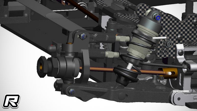

Grosse évolution sur le centre de roulis arrière de la TQ que l'on va retrouver dans la WC.
La doc du thermique TQ: https://www.serpent.com/xcart/serpentdownloads/Manual_SRX8GT_TQ_V1.pdf
La principale modification avec une nouvelle fusée arrière + un support carbone.
a+ JP

Voilà la nouvelle fusée Ar avec son énorme réhausse !!!
