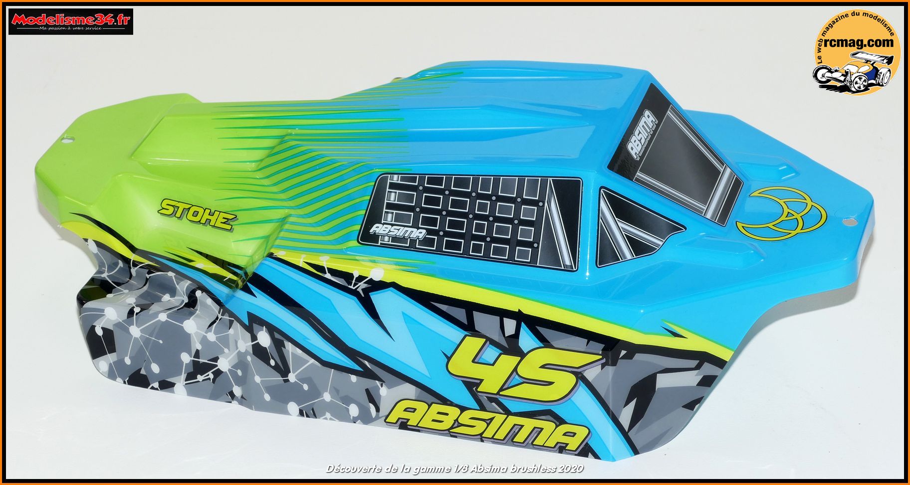

La carrosserie est identique sur les versions 4S et 6S, seule la décoration change.
Elle est du type cabine avancée et assez épaisse ce qui devrait lui assurer une bonne résistance.

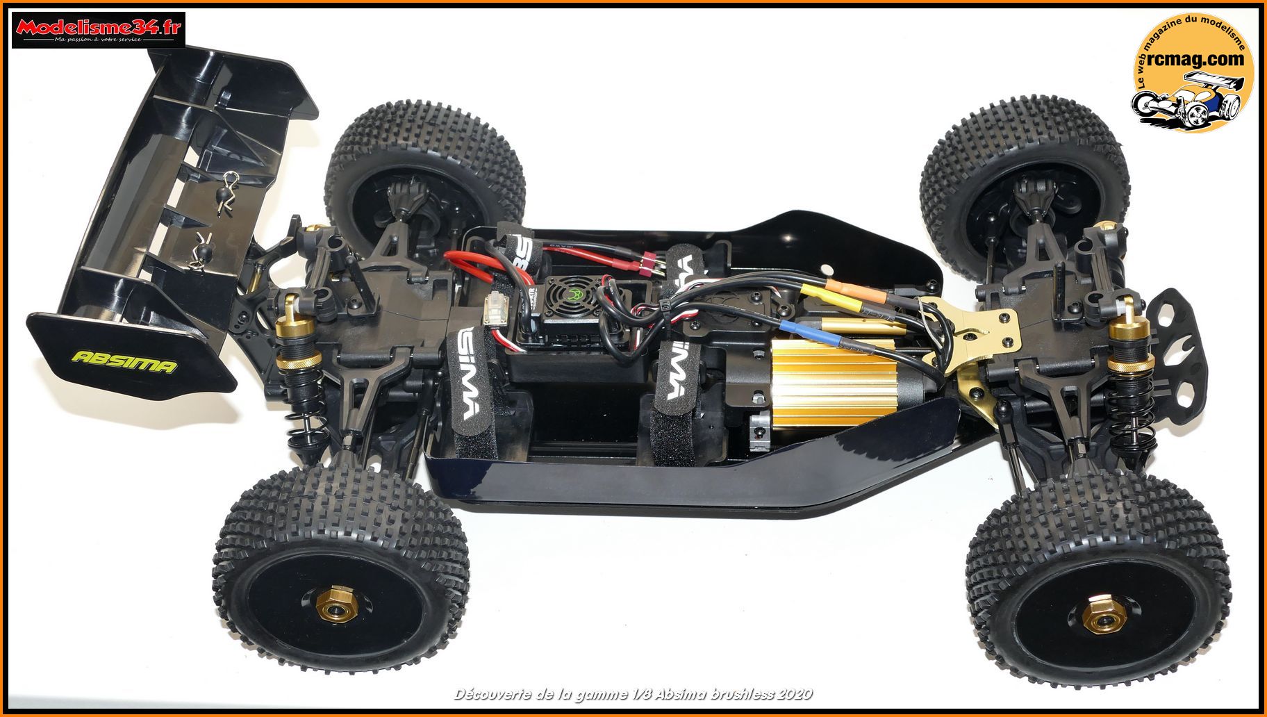

MessagePosté le: 24.03.2020, 19:00:53    Sujet du message: Répondre en citant
L'implantation assez classique avec un montage 2x2s ou 2x3s qui à l'avantage de bien équilibrer le châssis, de rabaisser le centre de gravité et qui est plus fiable comparé à une unique batterie 4s.
Coté droit on retrouve sur l'avant le moteur qui est fixé à un palier en alu sur glissière afin de faciliter le réglage de l'entredents.

MessagePosté le: 24.03.2020, 21:59:53    Sujet du message: Répondre en citant
Coté gauche on retrouve le servo en position couché avec juste au dessus la boite pour le récepteur.

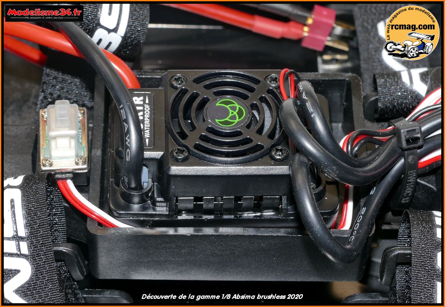

Le contrôleur 120 Amp SC8 RTR d'origine Hobbywing sur la version 4S, 150 Amp sur la version 6S.

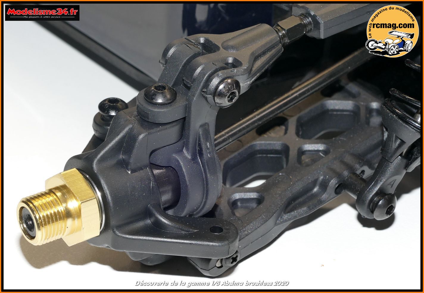

MessagePosté le: 30.03.2020, 19:09:16    Sujet du message: Répondre en citant
Les 4 fusées sont identiques, seul l'étrier change.
A l'avant ils donnent de la chasse, à l'arrière il n'y en a pas.

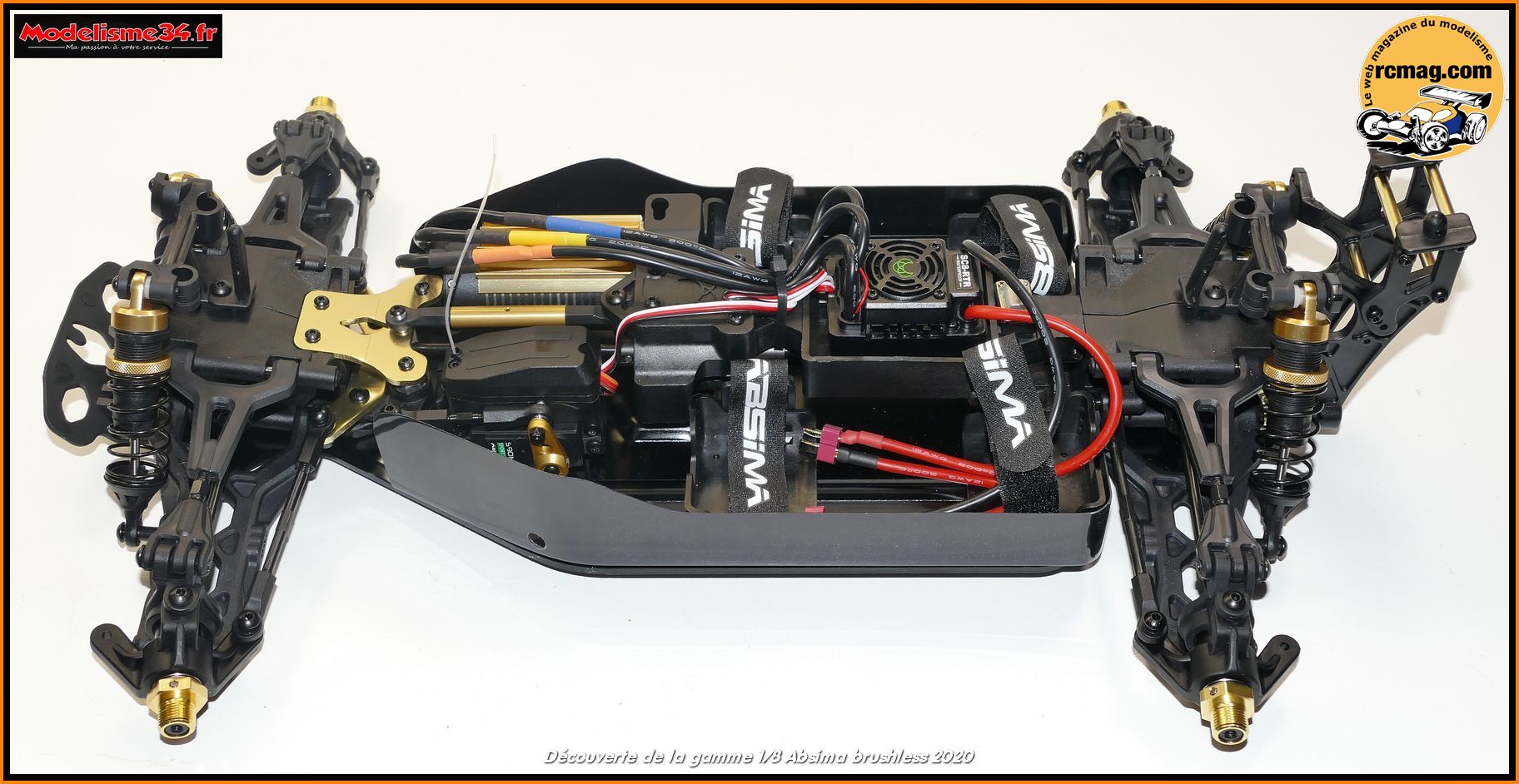

La voiture pneus et aileron démontés.
Messages: 132466
MessagePosté le: 02.04.2020, 01:29:26    Sujet du message: Répondre en citant
Le châssis de 3mm est rigidifié par des nervures et ses bords pliés.
Mais aussi par la platine supérieur et les cellules qui sont bien plus longues que sur un TT 1/8 "classique".

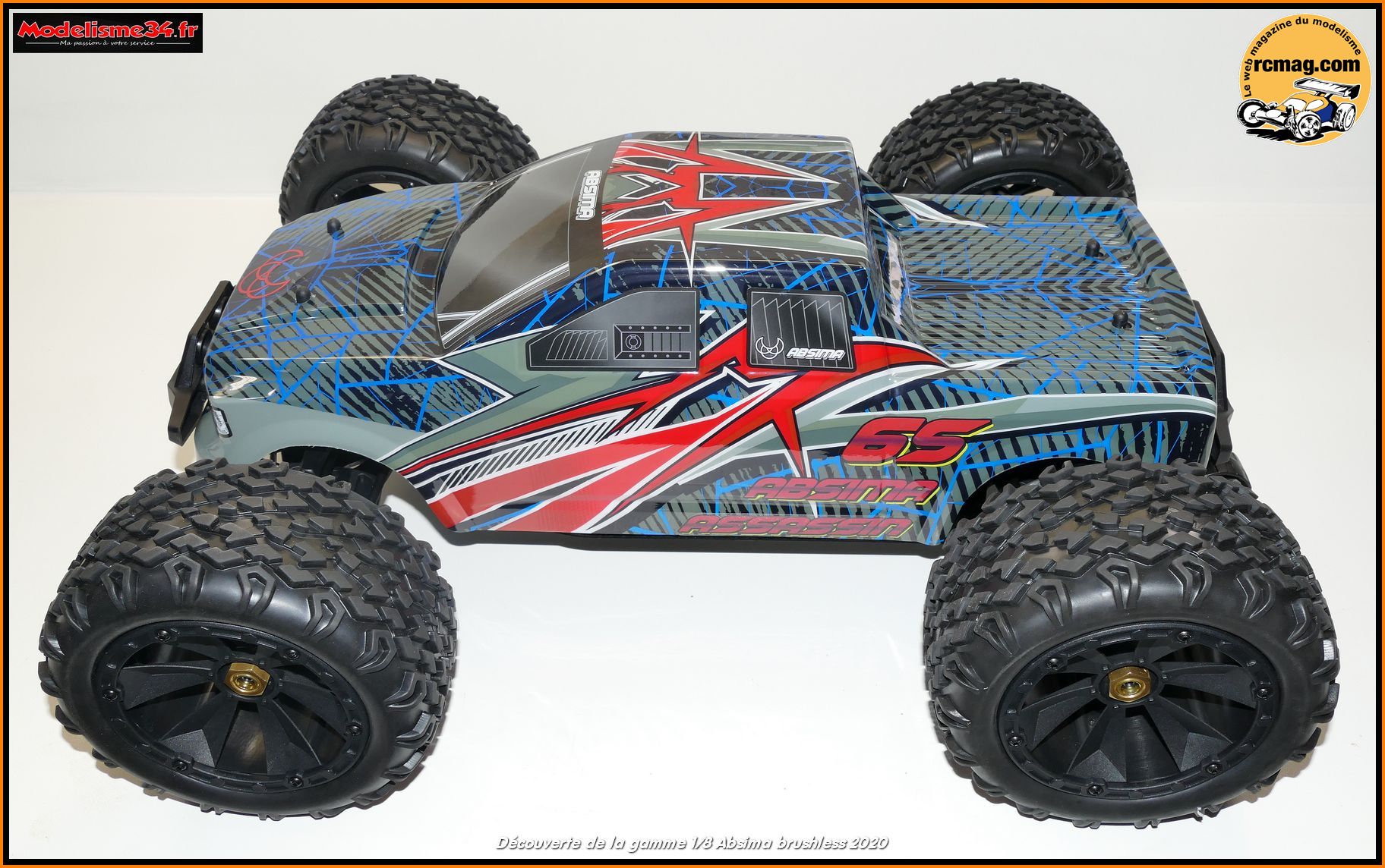

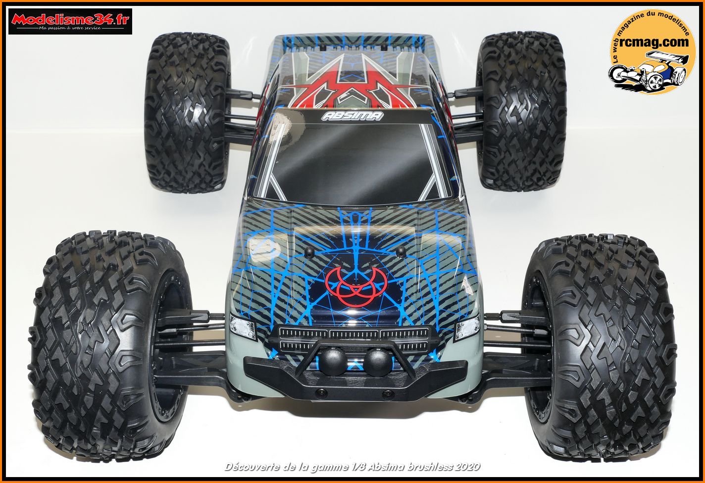

L'Assassin sorti de sa boite, reste juste à mettre les batteries, des piles dans la radio et on peut l'utiliser.
C'est la version 6S que je vais utiliser pour notre présentation. C'est la plus chère de la gamme ( 480€ ) et la plus puissante et mieux équipée.
La version 4S ( 380€ ) est plus raisonnable avec un équipement un peu moins généreux ( amortisseurs mixte plastique / alu, couronne centrale plastique, contrôleur 120amp, moteur 2300kv ).
Il est bien sure possible d'utiliser la version 6S en 4S ce qui facilitera le pilotage et limitera l'usure, le budget.
