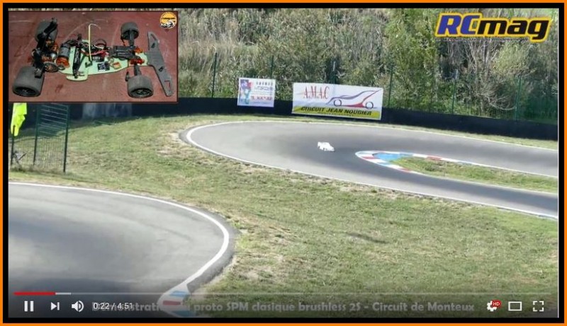

Démonstration proto SPM brushless 2S à Monteux
https://youtu.be/xYwiCjNyB3Y

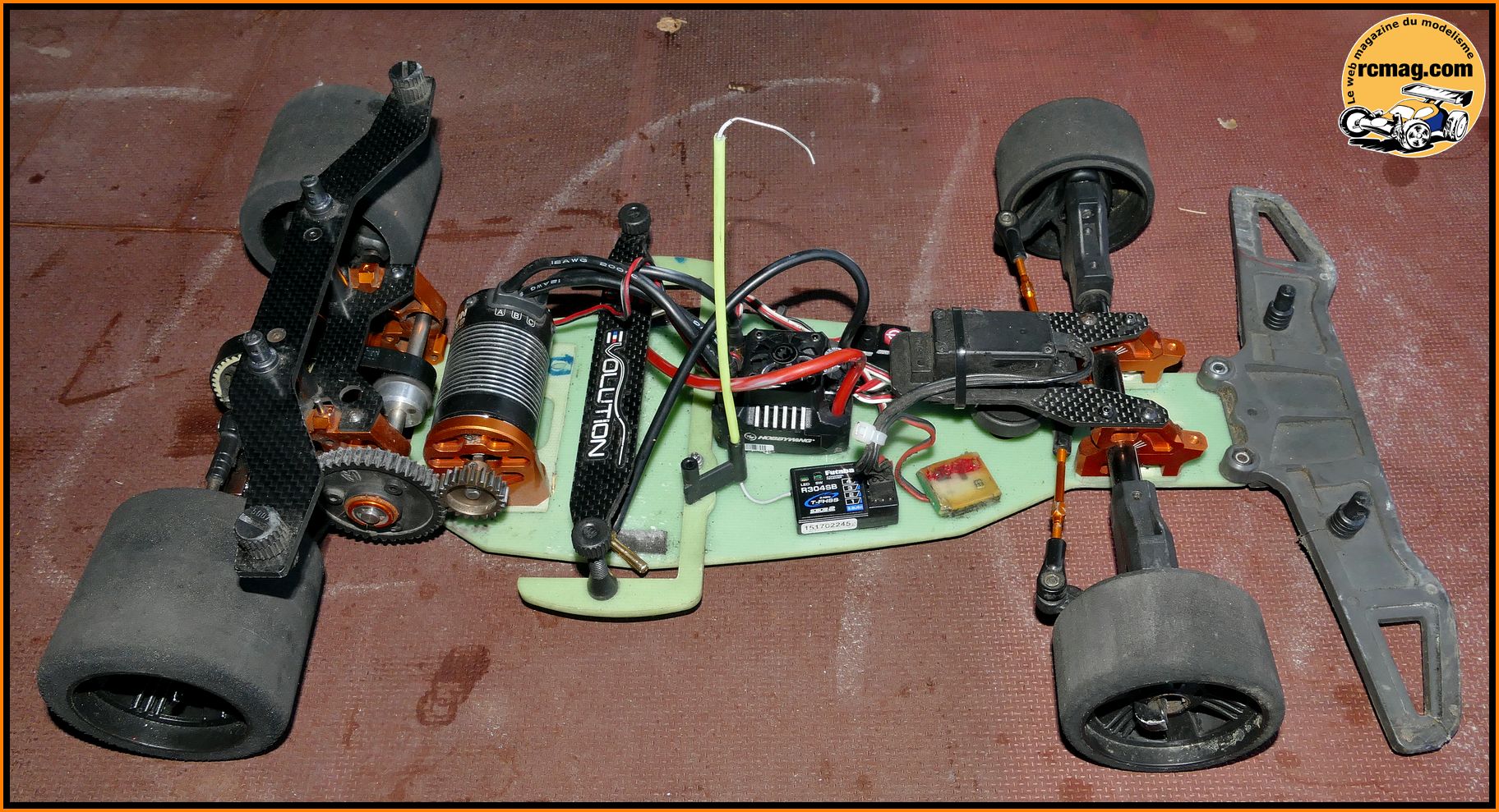

suis pas sure mais l'idée est bonne
perso je pense qu'il aurait fallut simplifier plus avec une transmission directe par exemple
Pour gagner encore en poids, en cout de fabrication et en rendement pour optimiser l'utilisation d'un plus petit moteur ( qui sont souvent plus prévu pour du 3s en SC 4x4 ) et gagner en autonomie.
J'ai une petite expérience du 2s en 1/8 avec mon Losi équipé là aussi d'un moteur SC 4x4 et si les perfs sont honorables, que la voiture est très économique et facile, en chauffe et autonomie c'est moyen.
Donc je comprend qu'on réutilise un maximum de pièces de la version 4s mais ce serait intéressant de faire un comparatif avec une version transmission directe.
Comme je n'ai pas de quoi usiner je vais regarder avec mon stock vintage s'il n'y a pas moyen de faire une adaptation Idea

mis à part la transmission par courroie cardan , il n y a aucun artifice mais l auto se comporte vraiment bien
pas de balancier avant ni arrière une seule plaque châssis bref ultra simple ultra fiable et 300€ la voiture en carbone alu 7075

Je pense sur cette base on peut facilement passer en 4S si on veut.
La but est surtout the proposer un voiture de base économique pour que l'entrée de prix n'est pas trop élevé.

Yankee je ne sais pas si tu étais à la démo mais on a tous été bluffés par la vitesse justement cela plafonne un peu dans une longue lignée droite comme monteux ( très longue ) mais en lacets courbes etc je suis sur qu au tour , nombre d entre nous seraient plus rapides qu en 4 S car la puissance est exploitée parfaitement ce qui n st pas le cas en 4 s où on est sur la retenue dans ces courbes . je ne pense pas qu il y ait plus d une seconde de différence au tour dans des’ pistes aux dimensions «  normales «
l auto présentée le fut sans aucun artifice aucun traitement pneus petit combo HW 120 A moteur 4800 kv et lipo basique , ça dépasse les 10 mn de roulage le principe dans aucun basculeur marche à merveille et si un règlement existe un jour nous devons orienter ce dernier dans ce sens soit zéro basculeur ou articulation

non j'y etais pas juste vu la video la voiture tournait en 21-22 sec au tour en chronometrant depuis la video ..
moi en 4s je suis pas un cador mais a la ligue de juillet mon meilleur tour a 20.3 en 4s...
mais il est vrai que si on n'autorise pas le traitement, ... cela peut devenir une catégorie interessante ...

la vidéo est en temps réel ou presque, juste le temps de changer de plan ( a rajouter dans les 20/25s ) .
j'ai pas les temps au tours en 4s mais vous pouvez le faire avec cette vidéo d'une finale brushless
