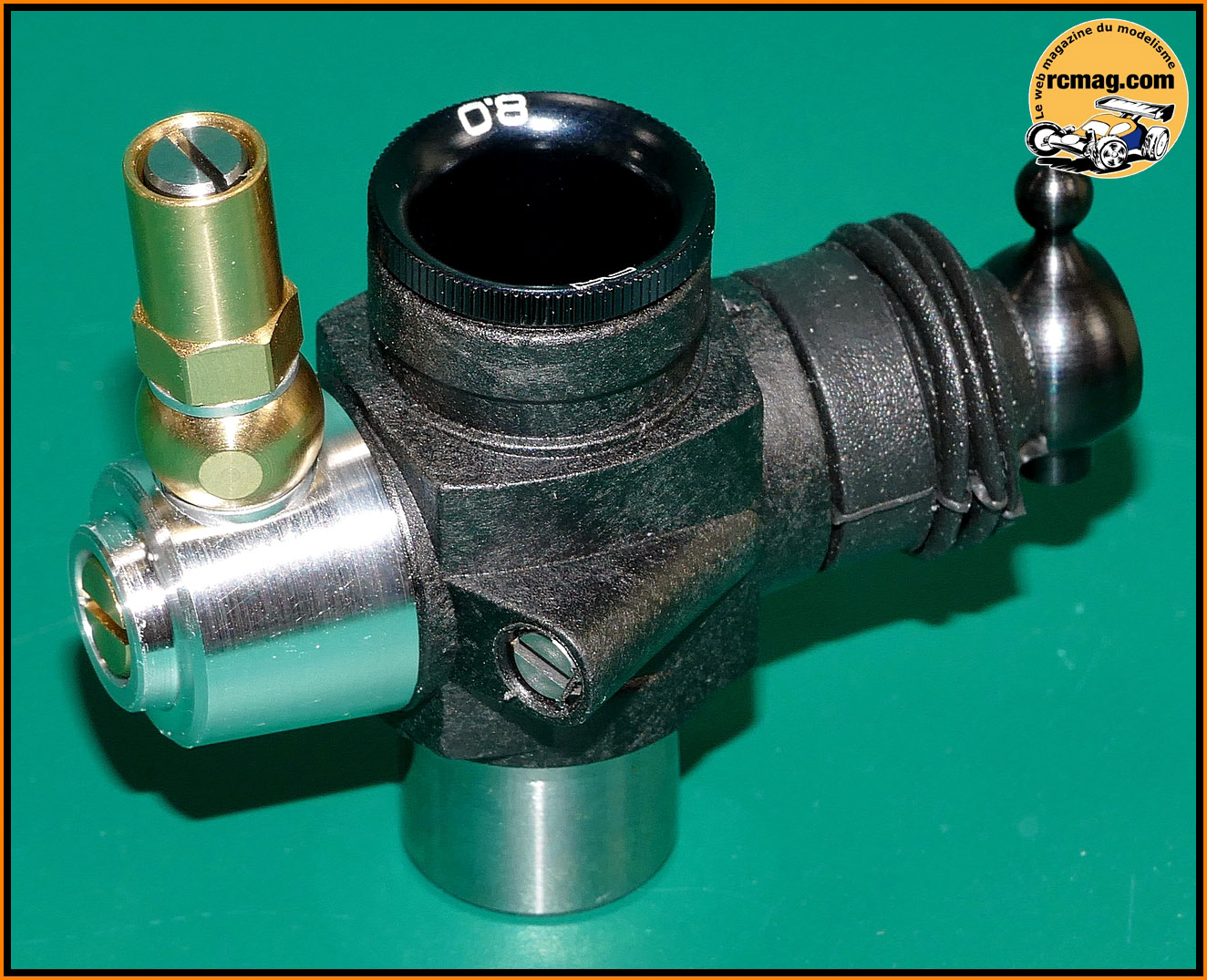

Ce nouveau carbu qui permet de jouer sur le comportement du moteur ( plus ou moins de souplesse )

j'aimerais aussi savoir qu'elle est la difference avec un carbu classique double reprise Idea Idea
ou est ce seulement le design qui est different Question
peut etre ( vu l'epaulement ..) une vis de double reprise plus longue pour permettre une plage de reglages plus importante Question et simplifier son utilisation Question

Salut à tous,
De ce que j'ai compris :
Les carburateurs des moteurs RC Concept avaient une seule de vis de réglage auparavant, ils passent au système à deux vis, rien de plus, rien de moins.

le double reprise c'est bien sur pas nouveau
mais l'explication de babas est intéressante et assez nouvelle pour ce type de carbu
le reglage de base ne change pas
le but etant de pouvoir jouer sur le décalage de "l'injection" de carburant
Si c'est décalé vers l'extérieur le moteur sera plus violent
vers l’intérieur, plus souple
Donc si tu dévisses d'un coté, faudra visser de la même valeur de l'autre coté
