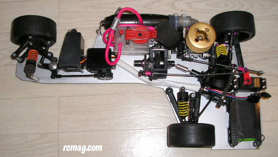

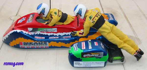

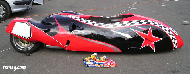

MessagePosté le: 11.05.2012, 14:05:05    Sujet du message: Répondre en citant
Sur RCmag, on trouve tout ce qu'il faut Wink
Le sidecar piste de calimreoSF501:
https://www.rcmag.fr/reviews/categorie/loisir/proto/side/side.htm

MessagePosté le: 12.05.2012, 07:15:57    Sujet du message: Répondre en citant
Ha yahn et ses inventions! N'empeche qu'il est pas mal du tout son side, petite suspension, 2 roues motrices, boite de vitesse, ca déchire!

Salut les amis, je planche sur la copie de ma carro en lexan, je vais surement en tirer un moule, mais patience.
Je suis aussi intéressé par le Mardave ou l'AT-1, je pense que je vais me faire un proto à partir d'une F1...
La seule chose qui me manque c'est le temps.
Lalain, peux tu me donner les côtes du side AT1 que je reste dans la même echelle, merci? OK!

Effectivement la mise au point est délicate, en fait les photos que Papymini à mis plus haut ne sont plus d'actualité, la suspension au panier à été enlevée au profit d'un tirant réglable pour le carrossage.
J'ai aussi un poil de pincement sur la roue du panier qui, elle, est motrice car ça ne marchait pas avec une seule roue motrice comme le vrai.
Mon side se pilote au "feeling" ,il part à droite à l'accélération et il tire à gauche à la décélération donc je suis sans cesse en train de corriger aux manches pour le rattraper. Après tout est question de "compromis".
