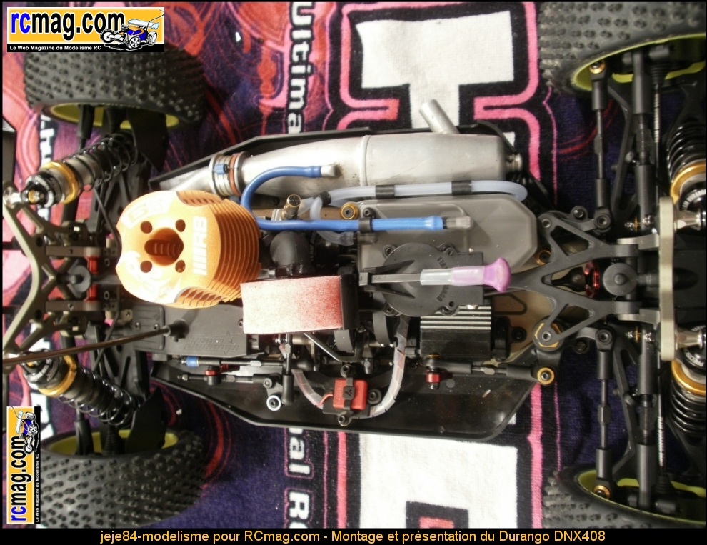

Salut à tous,
Sur ce post je vais vous présenter les modifications de mon durango OK!

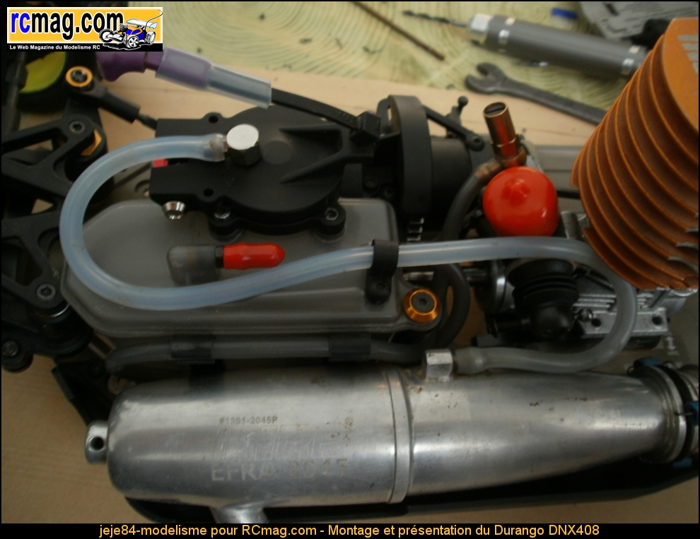

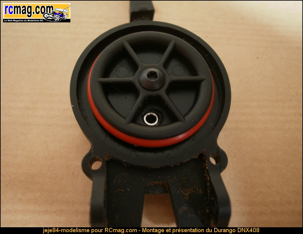

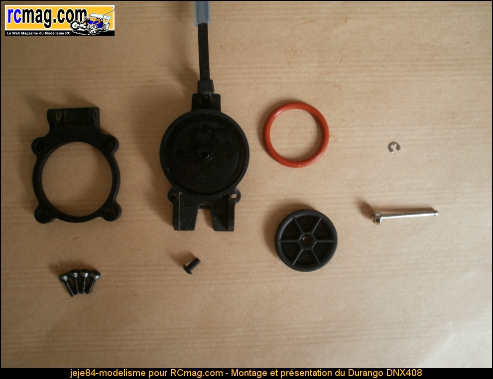

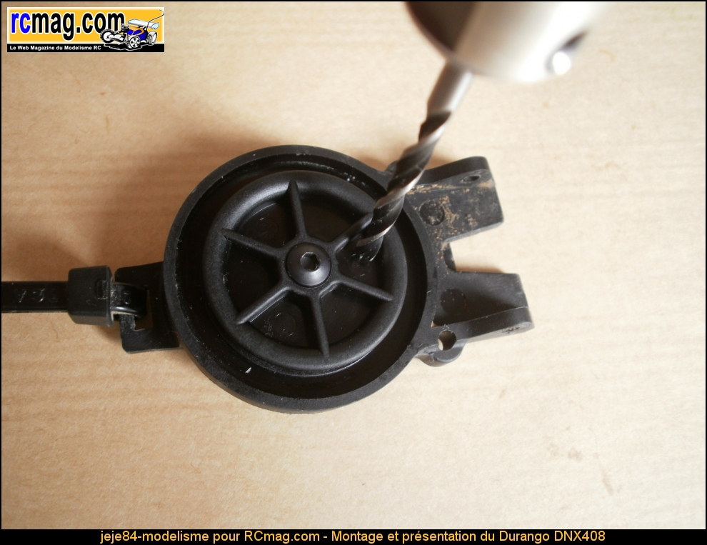

La première modification est celle du réservoir, pour avoir un réglage moteur stable.
Le réservoir première version, du faite de la prise préssu décalé sur le côté, par un effet d'aspiration, l'essence passé dans la durite de préssu.
D'après ce que j'ai "compris" du faite que la prise de pressu soit plus basse quand le réservoir est rempli au maxi, sa passe dedans.
Bref pour résumer le reservoir est une belle merde, et durango a réagi après 8 moi ... avec un reservoir "normal" avec prise pressu sur le dessus.

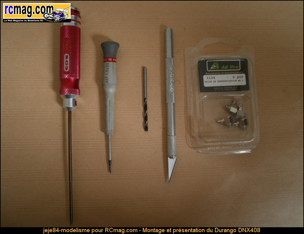

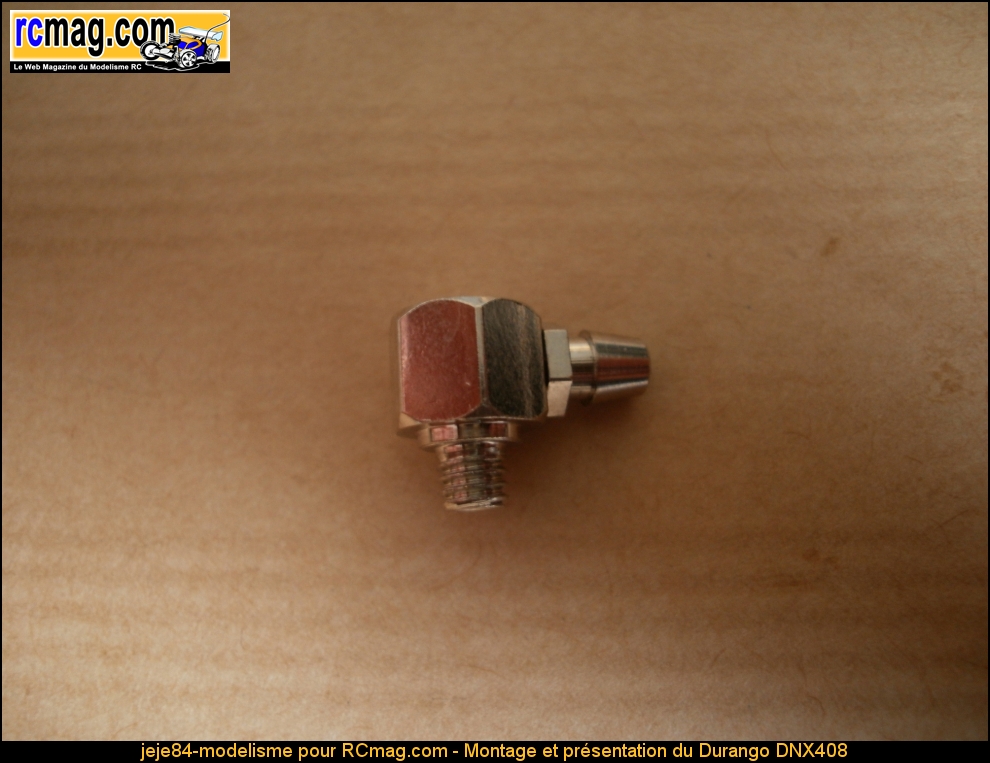

Pour la modification on a besoin de ceci :

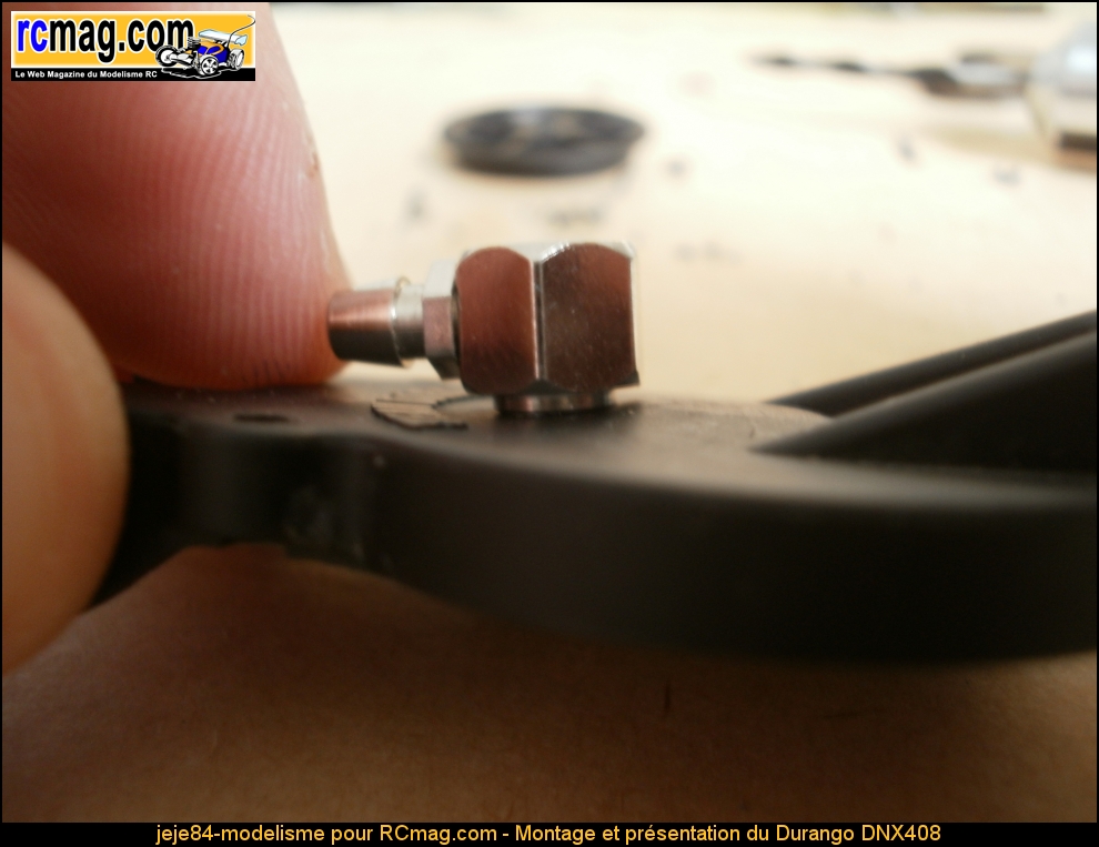

une prise pressu en L :
le bouchon démonté :

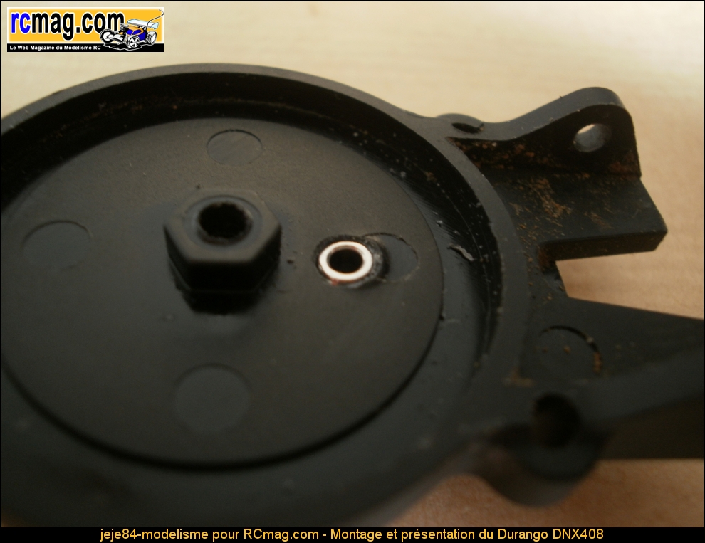

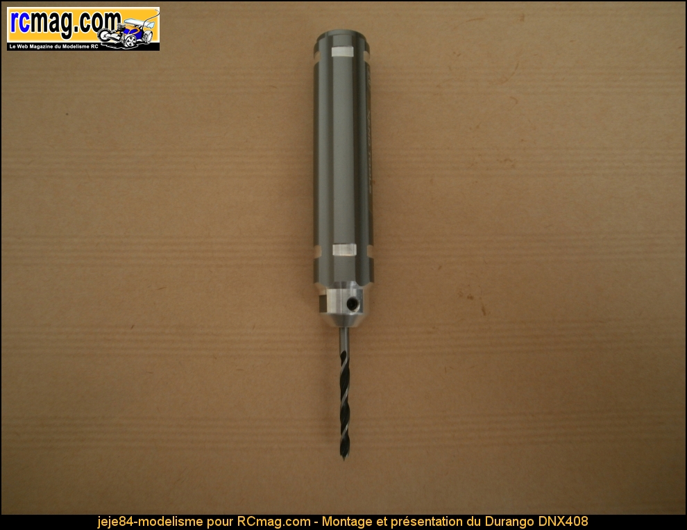

Perçage du trou, qui va recevoir la prise de pressu :
On fixe la prise en L :
on remonde le bouchon :
Voila la modification est faite Very Happy :

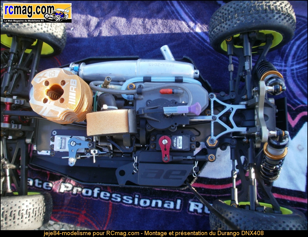

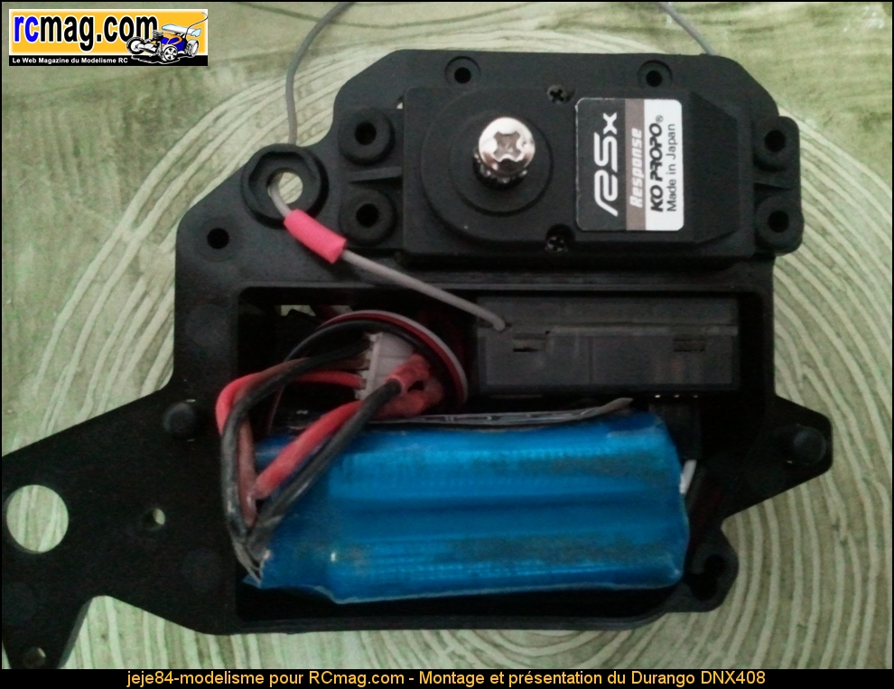

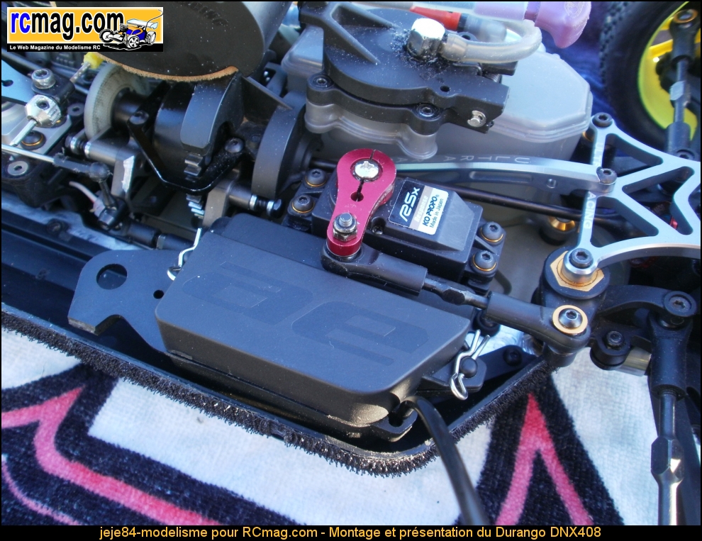

La seconde modification est la boite radio :
La boite radio d'origine n'a pour moi pas de defaut, peut être un chouilla trop petit mais dans l'ensemble sa se tient Wink.
Mais il s'avère que dans la pratique c'est tout de même contraignant cette accus sous le cardans Laughing, même si c'est une excellente idée Wink.
Avec la mode des accus tout devant, j'ai voulu faire pareil Smile
Maintenant fallait trouver un boitier qui permet de fixer servo, accus et recepteur Question
j'me suis tourné vers la boite radio asso rc8E Wink
Grace à cette boite on peut mettre servo, accus (1500 mah), et recepteur :
Fixation sur le chassi :
Y a même la possibiliter de mettre une puce, pas belle la vie ? Laughing

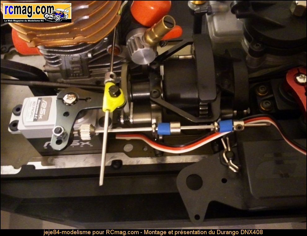

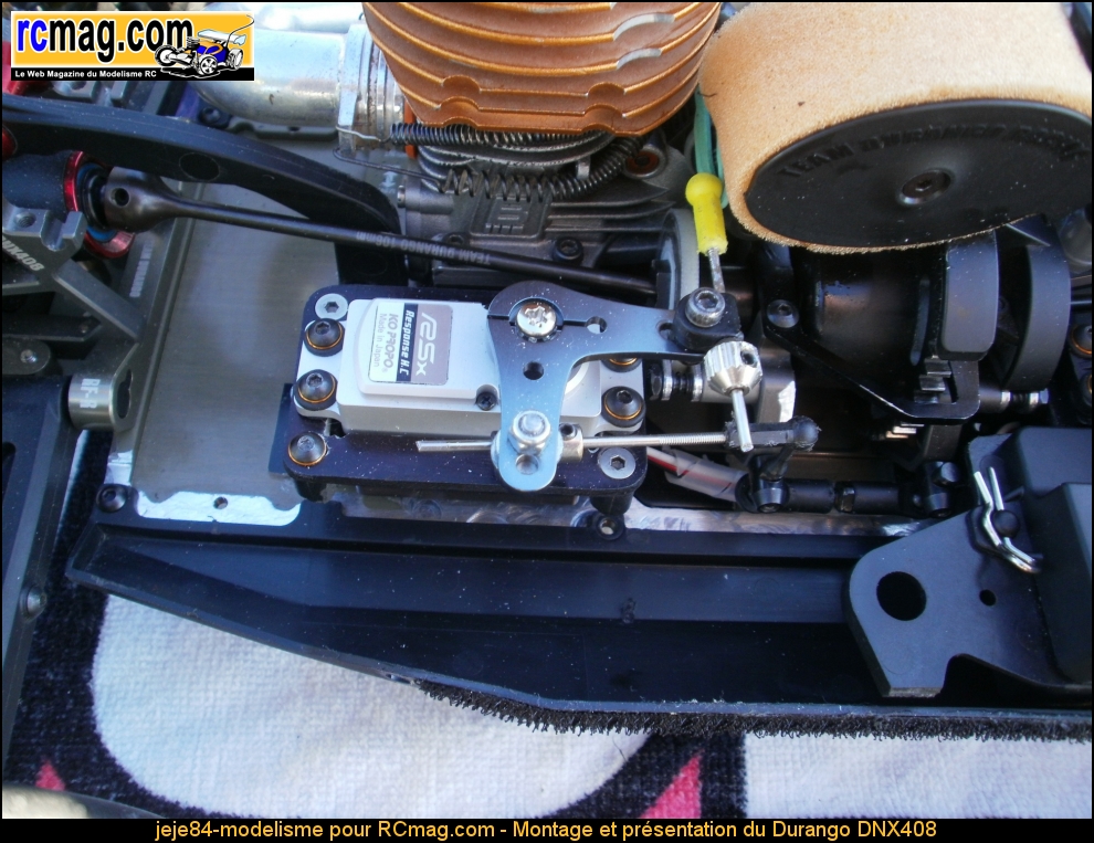

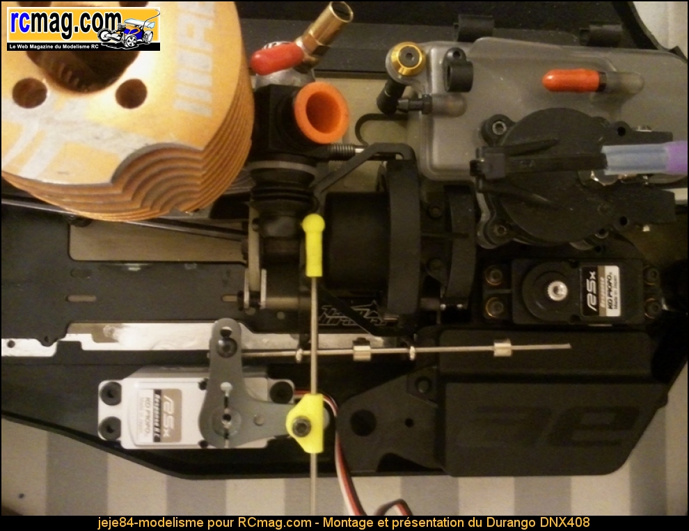

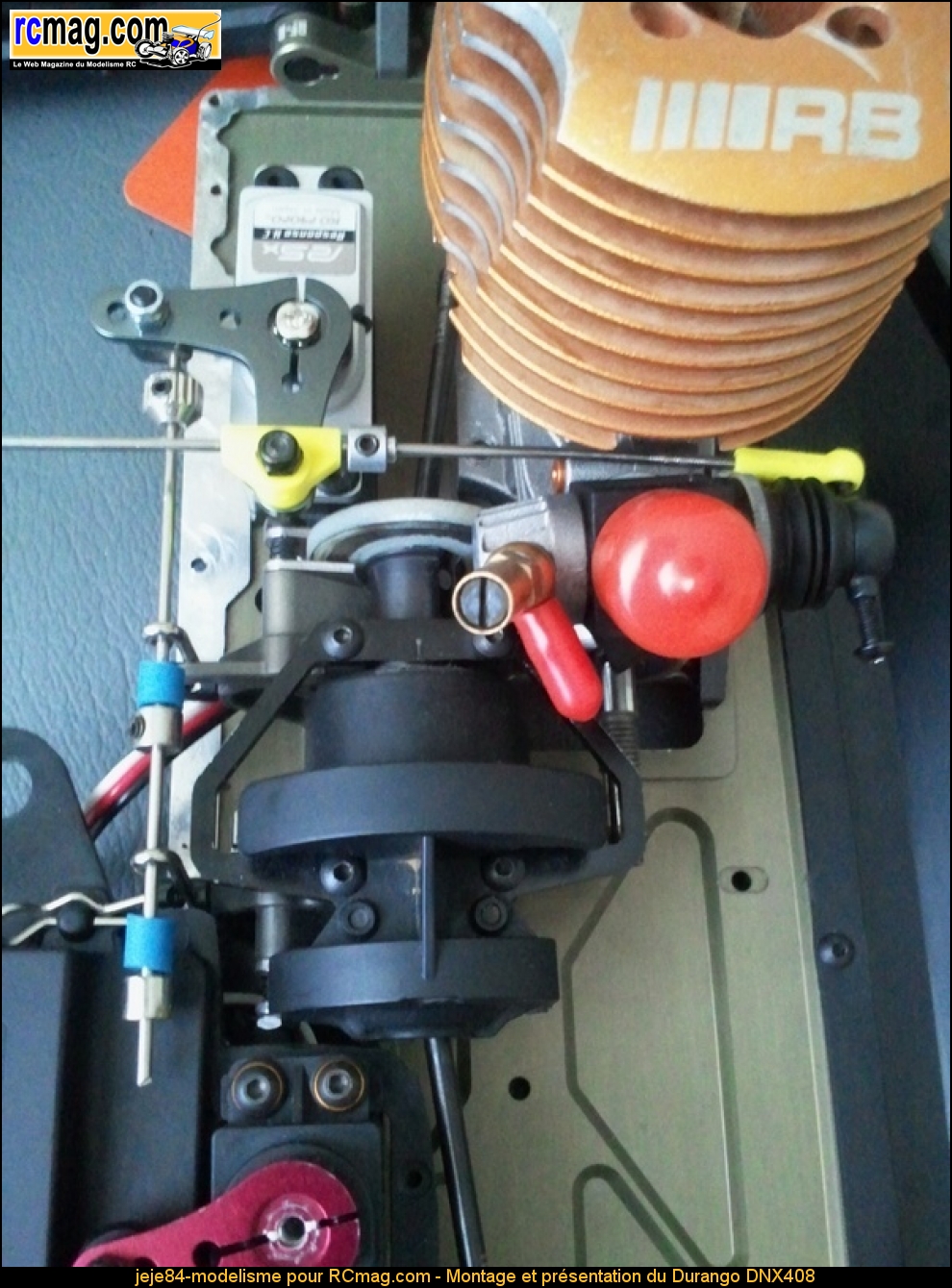

Le plus compliqué à était de modifier cette ***** de tringlerie Sad
J'ai fait plusieur montage à blanc, des heures a positionné le servo, faire attention que le carbu tire le plus droit possible, d'avoir une tringlerie, la plus simpliste, la plus pratique ... bref difficile de réunir tout ça Sad
Voici les différent montage testé :
1er version :
Cette première version était de loin ma préféré mais lors de mon test j'avais pas mis le filtre Embarassed , quand j'ai voulu mettre le filtre a air j'ai était un peut déçut ... Sad Sad vous allez comprend pourquoi ^^ :lol:
Mais on le met ou le filtre à air Question Laughing , même en prenant un filtre losi/serpen déporté sa passe pas, à cause de l'entré de réservoir déporté Sad Laughing
Bref on oubli cette solution, et on cherche une autre solution mais cette fois ci avec le filtre.
Du coup j'peut pas tourné le carbu, obligé de le laisser d'origine Neutral
Donc la seconde solution envisagé est celle-ci :
Le problème est que le servo est vraiment exposé, et pour réalisé les supports de servo trop compliqué, pas contre la tringlerie était vraiment bien droite ...
Allezzzz on remet encore une fois tout à plat, mais celle-ci sera la bonne :x
Ont reviens dans le même possition de servo que la première solution, mais vu que le carbu est dans le sens d'origine pour freiner va falloir pousser, du coup je fait sauter le petit téton OK!
Pour réalisé le support j'ai pris les support de platine mugen mbx6 et j'ai taillé la platine dans de l'époxy Wink
Les tringlerie sont pas parfaitement droite, mais le carbu coulisse bien et sa freine fort, c'est bien le principal après tout Question

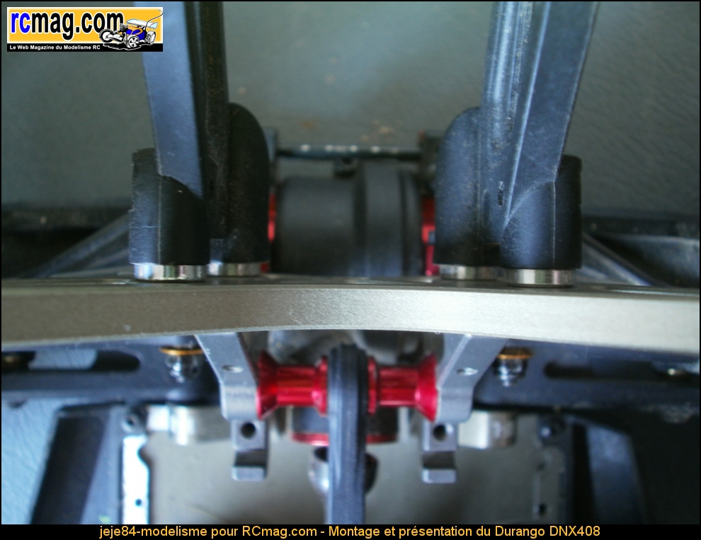

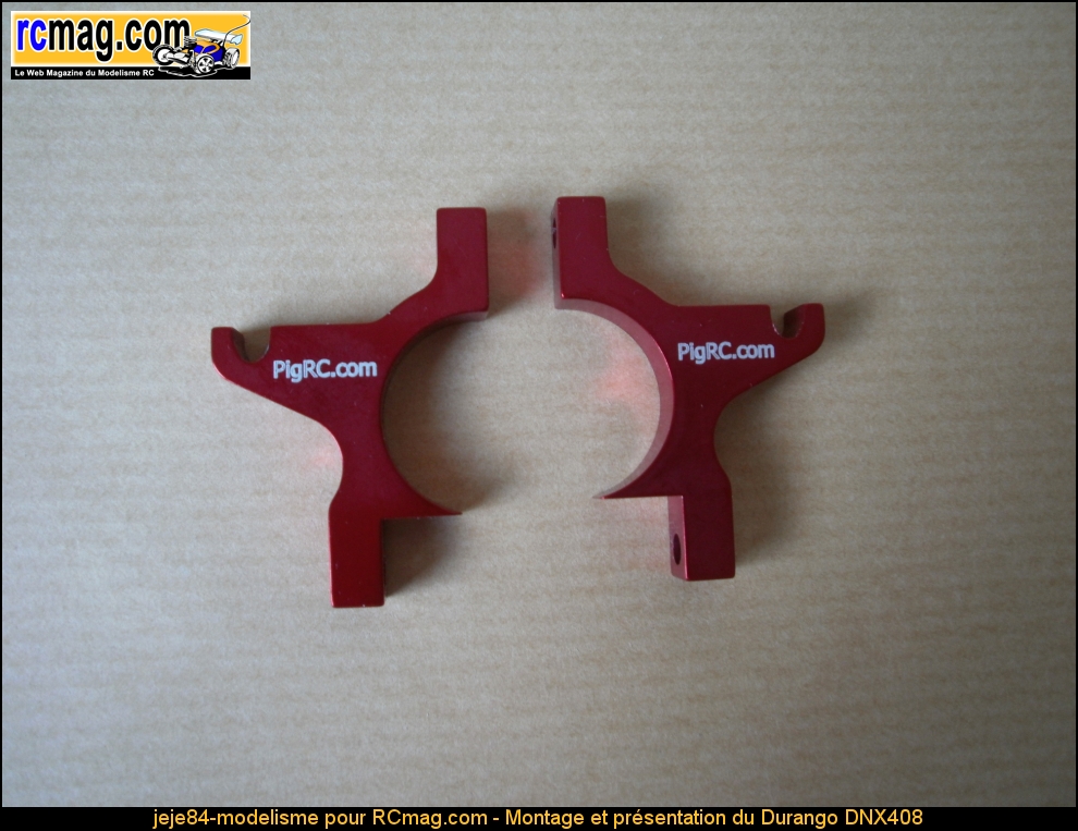

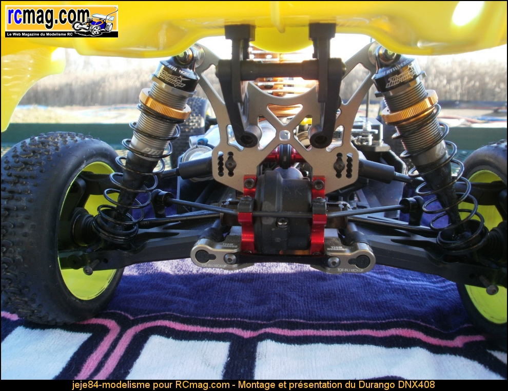

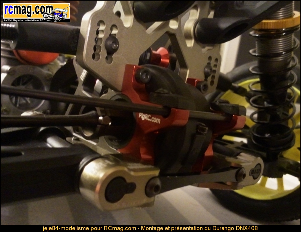

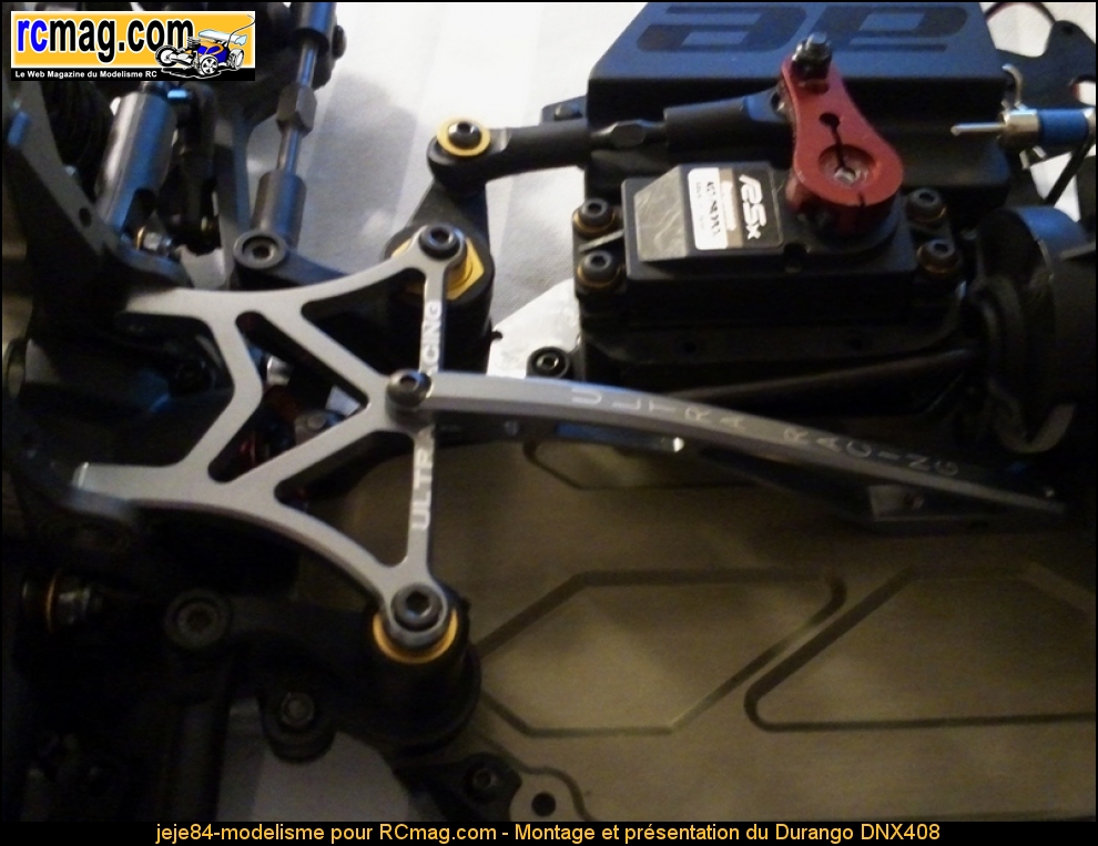

La prochaine modification est de passer les amortisseurs dernière, pourquoi ? bahhh pour faire comme tout le monde, et si reno le fait (faisait Laughing ), sa doit être pas si mal Rolling Eyes
Le souci lorsque l'on passe les amortisseurs a l'arrière, il faut inverser les triangles, et de ce faite les fixation sur les triangles des BAR sont plus au bon endroit ...
Donc il faut déplier les BAR pour que cela coïncide Wink
Comme sur cette photo OK! :
Cette solution me plaisait pas, et de plus le fonctionnement de la BAR est pas vraiment génial.

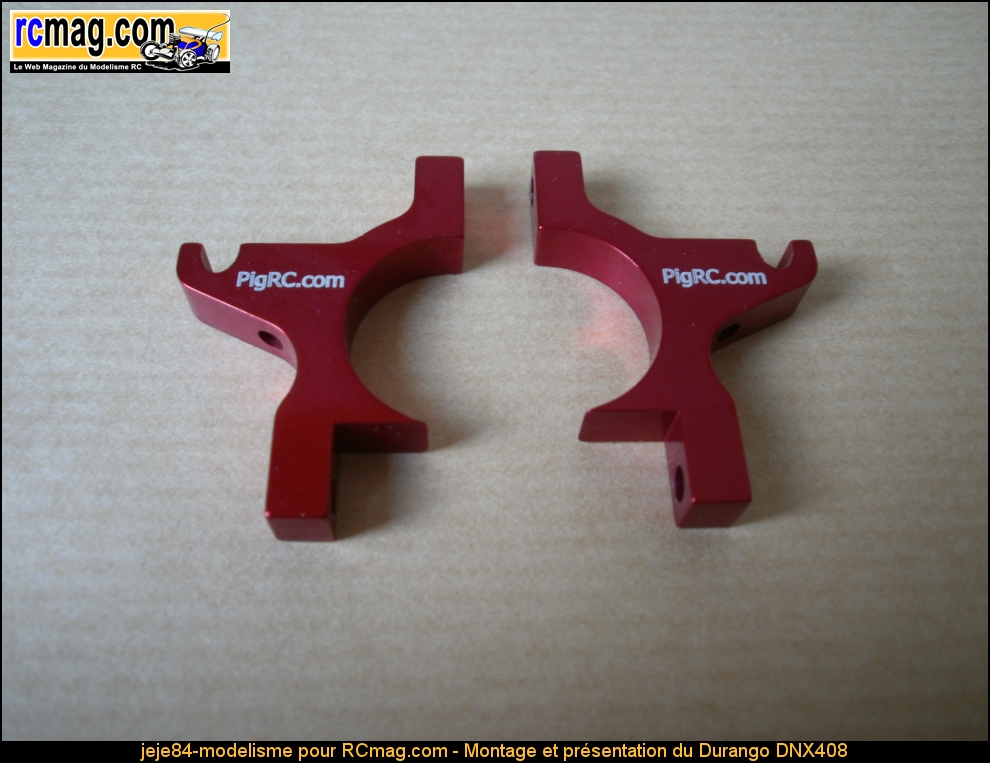

Mais entre temps le magasin M2D Shop à rentré en stock, au mois de décembre (ou un peut avant je sais plus), une option bien pratique qui permet de faire passer la BAR derrière, et ainsi avoir un fonctionnement optimal Wink
voici la pièce en question :
Une fois monté sur le chassi Smile :
... et une photo de belle qualité (je mettrais a jour les photos de mauvaise qualité plus tard)
Cependant tout n'est pas parfait, comme vous pouvais voir sur la dernière photo avec les grosse BAR il faut mettre un coup de cutter sur les coques de diff sinon la BAR frotte ... Rolling Eyes

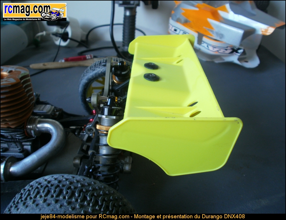

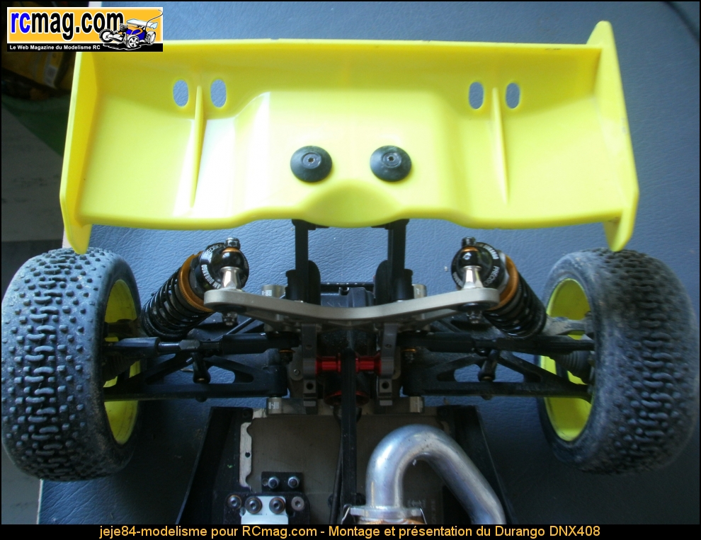

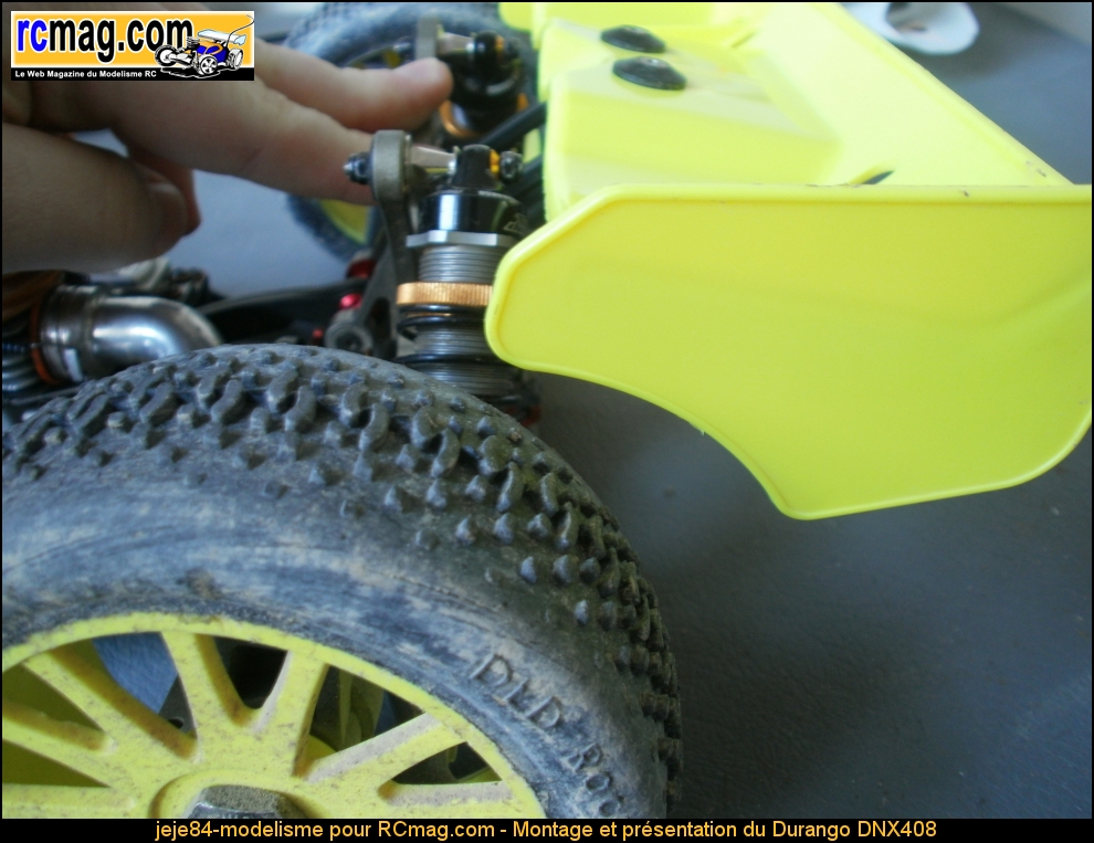

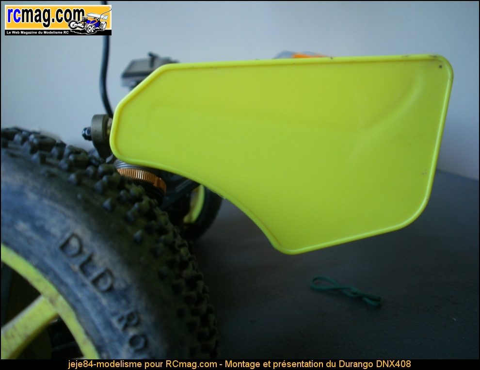

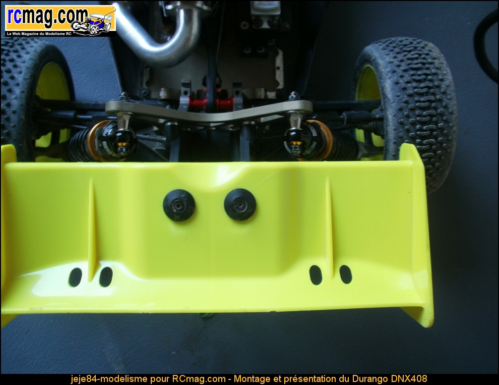

Prochaine modification : l'aileron
je change d'aileron pour un avec des dérive moins importante et un appuis aussi moins important, pour j’espère avoir une voiture plus rapide a basse vitesse ...
L'aileron sera un jconcept ILLUZION buggy/truggy, il est très solide, et il est plutôt bon marché chez wartelle OK!
Il est livré non-percé donc faut l'adapté a notre support, pour ce faire j'ai enduit la parti en contact avec l'aileron de marqueur,
puis j'ai positionné l'aileron le plus en arrière possible, une bonne pression ... hop .. plus qu'a percer et les trous tombe pile poil Surprisedk:
Etant donné que les amorto sont à l'arrière et que la support d'aileron rapproche vraiment l'aileron des amorto, j'ai intercalé des rondelles cuvette entre le support amortisseur et le support aileron.
Bref avec une photo c'est plus simple a comprendre Wink :
Sur ces photo on vois bien que l'aileron est proche mais touche pas, aucun souci.
Après lors de candelle avec les déformations l'ailerons peut venir taquiner les amorto mais rien de bien méchant d'après moi Rolling Eyes
En compression maxi, idem pas de problème, c'est limite mais sa passe OK! :
Et pour finir une belle image de profil, il est pas beau cet aileron hein Question :lol:
Messages: 6867
MessagePosté le: 12.01.2012, 20:14:48    Sujet du message: Répondre en citant
Bonsoir,
Belle présentation. OK!
Ensuite, si je puis me permettre, reculer le support permet en effet de ne pas découper l'aileron.
En revanche, il serait intéressant de pouvoir remplacer les rondelles cuvettes pas des entretoises pleines afin de limiter le risque de casse des visses de fixations.
jeje84-modelisme
Inscrit le: 23/08/2008
Messages: 574
MessagePosté le: 12.01.2012, 21:23:45    Sujet du message: Répondre en citant
Capitaine_Caverne a écrit:
Bonsoir,
Ah oui j'y avais pas pensé, je vais modifier ça, merci Very Happy

Capitaine_Caverne a écrit : Ensuite, si je puis me permettre, reculer le support permet en effet de ne pas découper l'aileron Question j'ai passer les amortisseurs dernière je vois pas comment tu fais pour pas découper l'aileron dorigine merci de tes lumiéres OK!
Yop,
Mon ailerons c'est pas un origine Durange mais un jconcept du coup c'est moin problématique, regarde un peut plus haut dans le post j'explique tout sur la mise en place de celui-ci OK!
