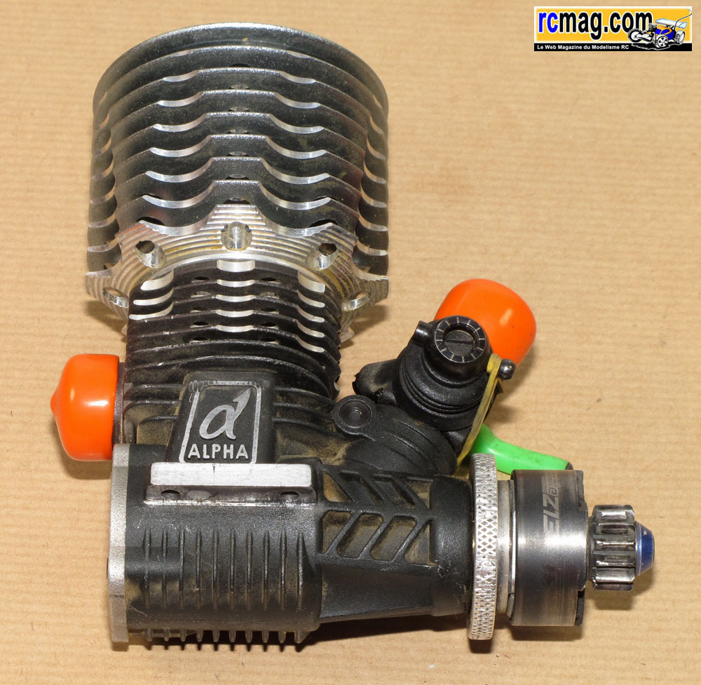

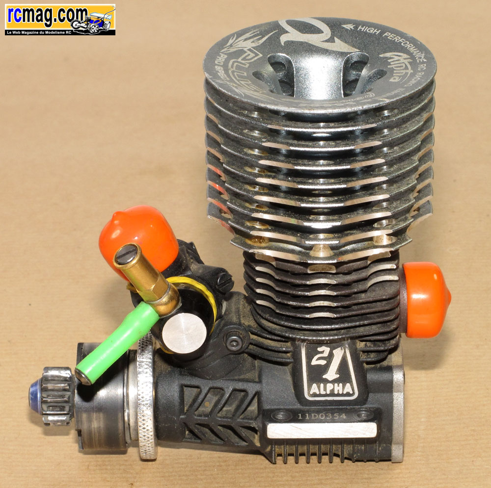

Apres la remise des prix de la RCmag Cup RC94 2011 j'ai récupéré 3 moteurs utilisés lors de cette course afin d'en faire une "autopsie", voir s'ils sont conformes aux versions vendues dans le commerce et comment ils ont résisté aux contraintes subies à ce niveau.
De gauche à droite on retrouve l'Alpha F850 d'Eric Bernard ( pole position en 4x2 ), l'Alpha A352 d'Edouard Hugon ( victoire finale de la cup en truggy ) et l'Alpha A852 d'Edouard Hugon ( victoire finale de la cup en 4x4 ).
C'est l'Alpha A852 d'Edouard Hugon que nous allons découvrir ici.

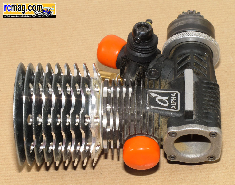

Edouard Hugon nous a passé son Alpha A852 complet et dans l'état. On va donc en profiter pour regarder ce qu'il utilise au niveau de l'embrayage.

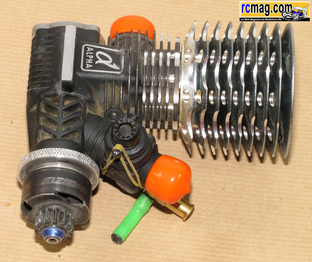

a cloche est une Ulltimate 13 dents ventilée et les roulements avec leurs flasques jaune semblent être de la même provenance.

Elle a vécu la cloche!!! Mad

y'a meme des traces de chocs sur les orifices de ventilation Razz

Certes, mais cela n'a aucune incidence sur le bon fonctionnement de l'ensemble cloche/embrayage, n'est ce pas ?
En tous les cas, j'ai hate de voir la suite....
Une remarque : si la cloche a vécu, on ne peut en dire de même de la culasse : elle est nickel. Quel est le litrage de ce moteur ?

masselottes xray non ??

la cloche a 3 courses si mes souvenir sont bon, mais 3 courses trés dur...
les roulements sont bien des ultimate et le volant, epingles masselottes xray.
le moteur a 10l

Le volant et les masselottes semble être d'origine Xray, les ressorts ont un diamètre de 1mm.
